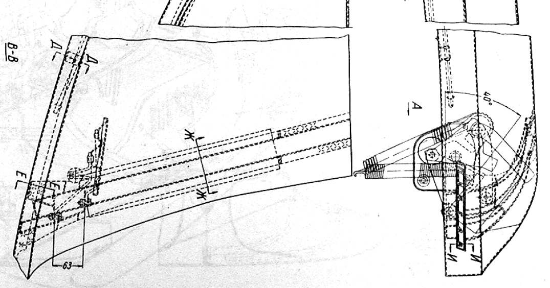

чертеж есть, но лучше по месту и петлям...это волшебная процедура
левая сторона у тебя нормальная вроде

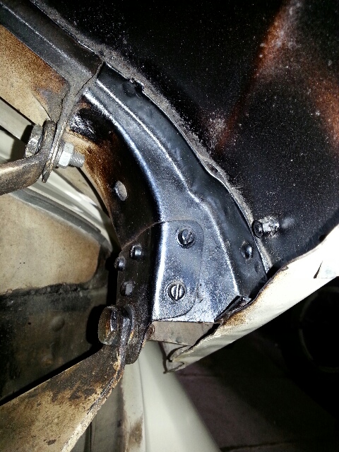

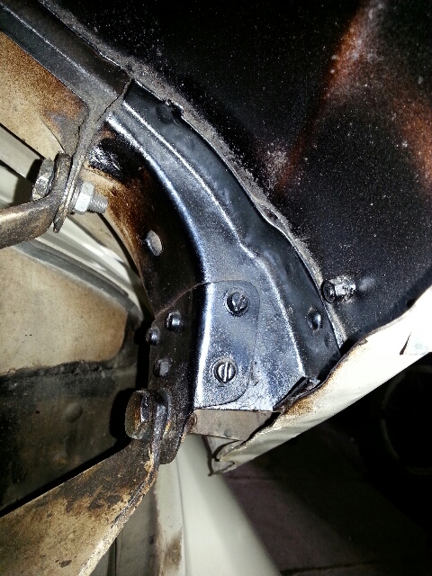

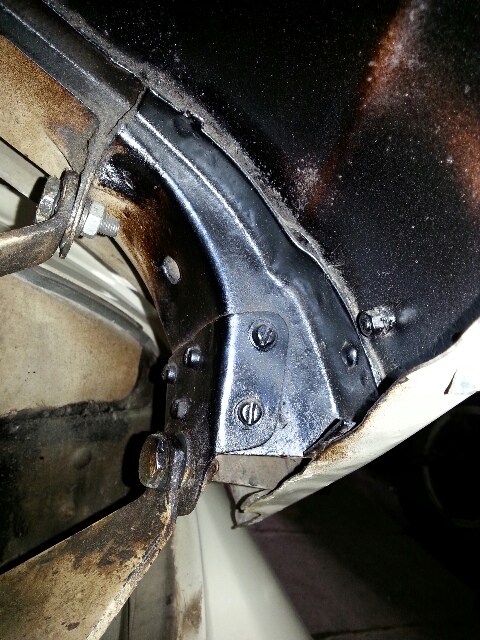

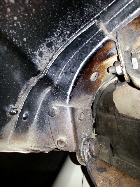

Восстановить уши крепления,слишком большой геморрой,я бы поискал другой капот.

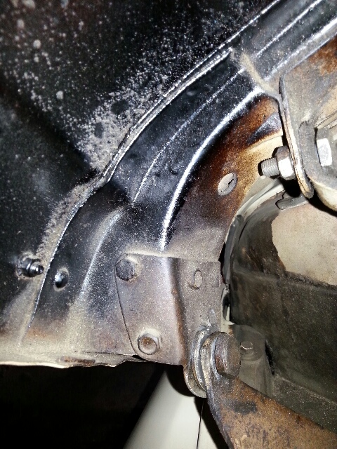

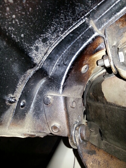

У меня сделаны накладки на капоте из металла. Это болезнь у капотов. Она П образная как бы огибает и повторяет это место.

Восстановить уши крепления,слишком большой геморрой,я бы поискал другой капот...
Так какие гарантии что там не умрут скоро...
Какие есть технологии восстановления?

Сделаю. Только эти места антикором задуты.

Ну вот как-то так. Машина не на выставку. Так было до меня и одну я менял сделав точно также.

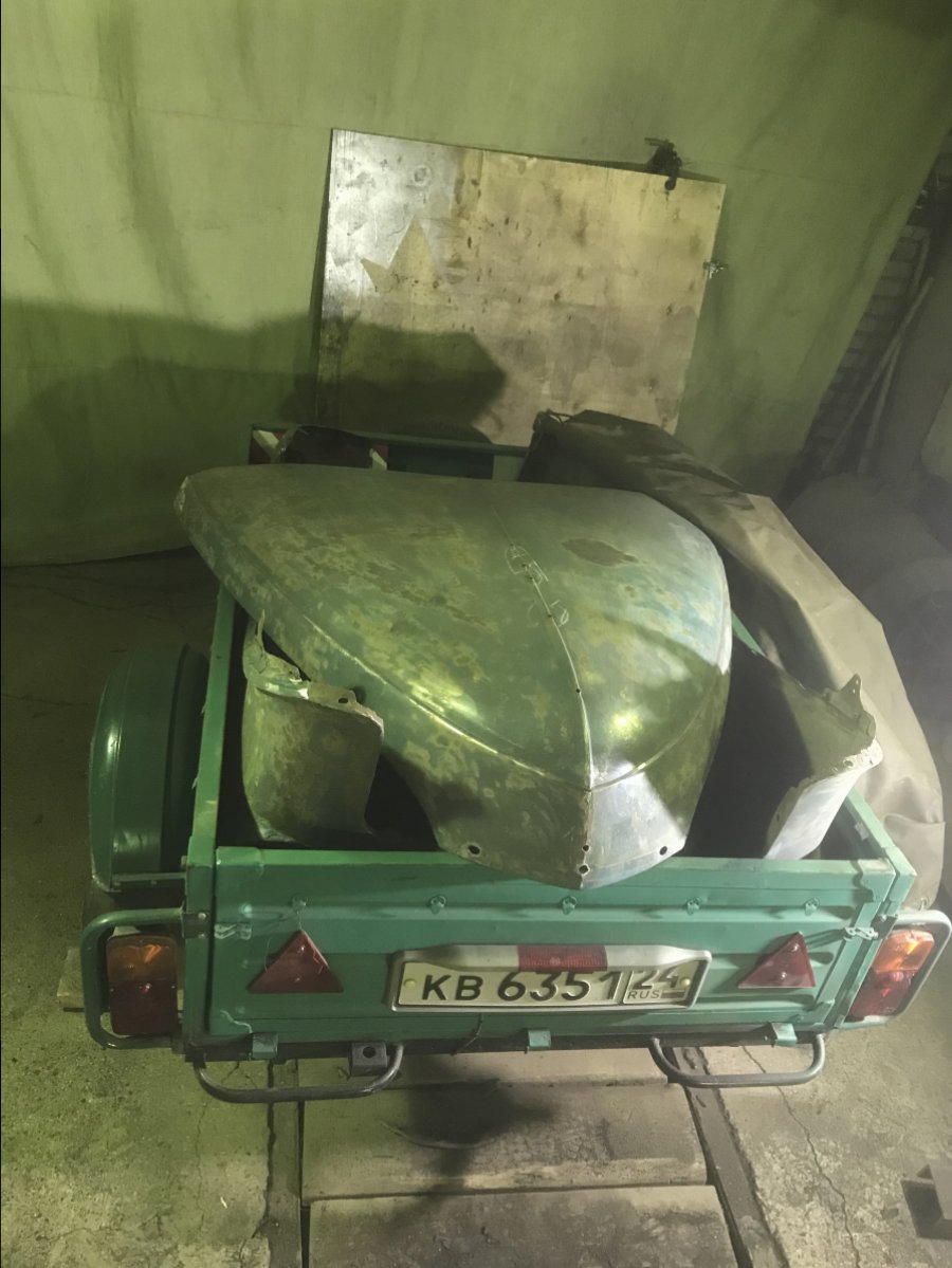

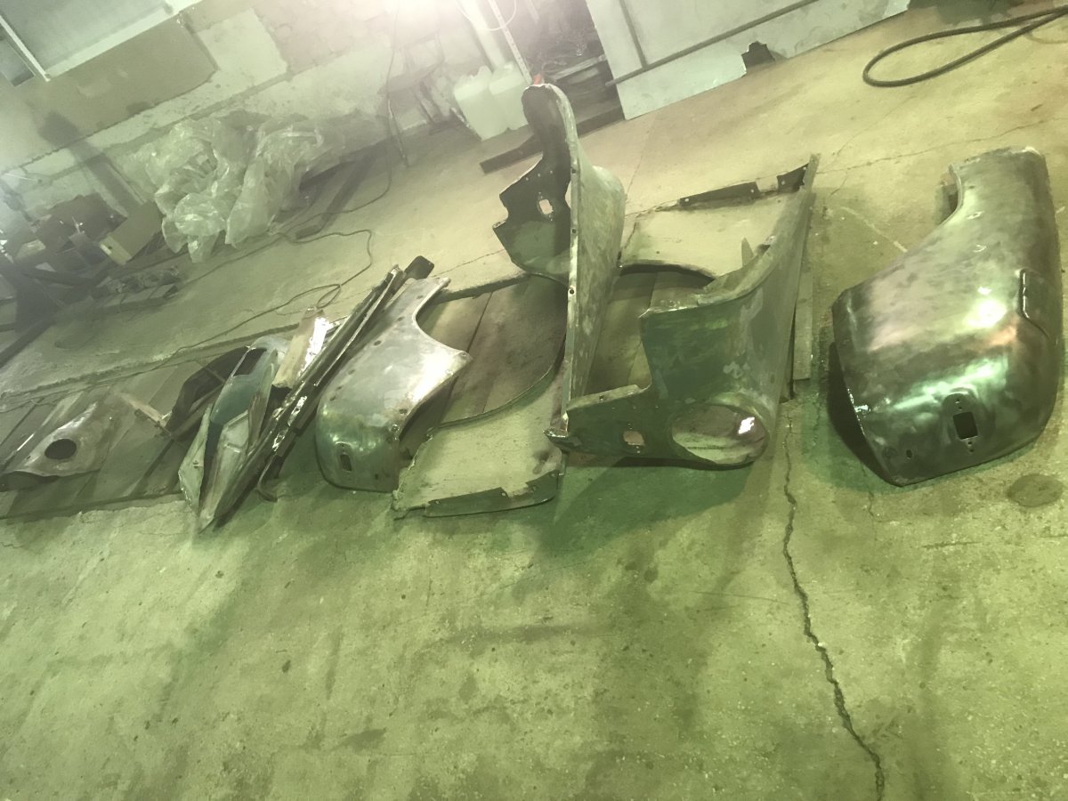

Подготовил и уложил капот, передние и задние крылья , подкрылки, , фартуки, решетку радиатора,.... черепаху, колпак радиатора и другую мелочь на пескоструй....
Кузов завтра заберу, а прицеп с деталями оставлю.

так петли бы вначале приварил .....
куда так торопиться (...
вот я мосика также ... трынь брынь бах ... с 1 метра красиво, а вблизи ....
но мне нужно ездить ) и собирать победу!
не торопись ) даже 1 год "педалей" не стоит последующего исправления косяков
9 271
10 204
ну так спалишь грунт, плюс снова окислы
проще вначале всё сварить, а у тебя всё подготовлено, а потом отпесочил, грунтанул и готово) и долго служить будет )
решай сам конечно))

Металл надо подобрать потолще. Пружины очень мощные выворачивают ухи. Я пока другие поставил послабже.
