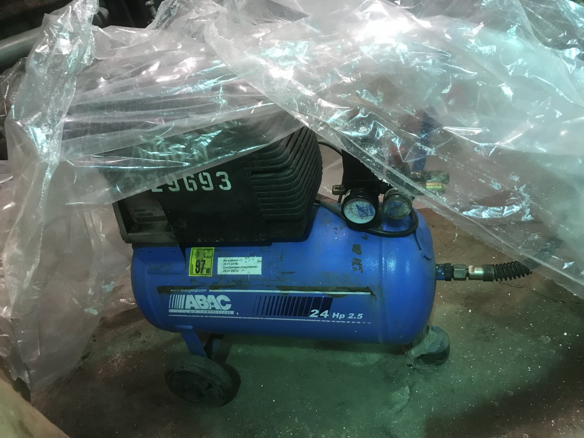

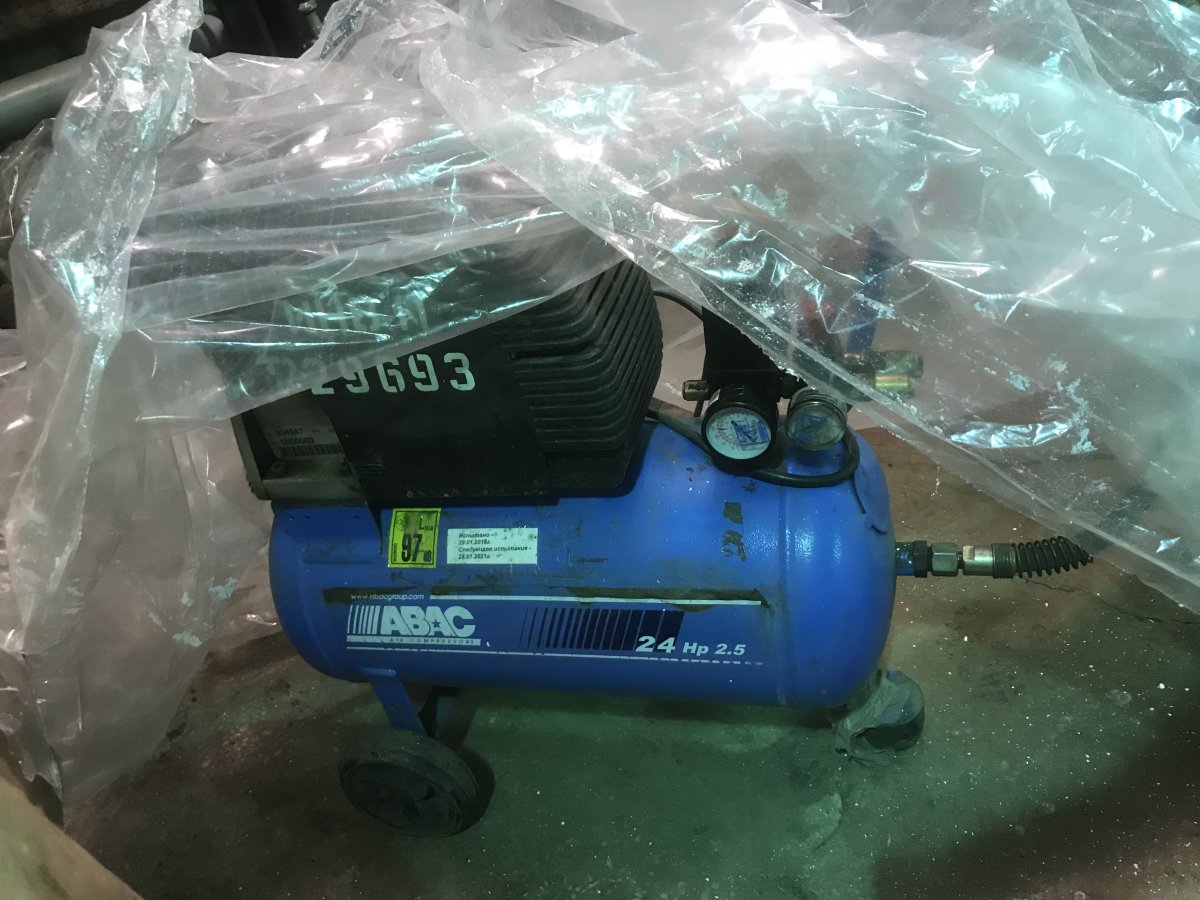

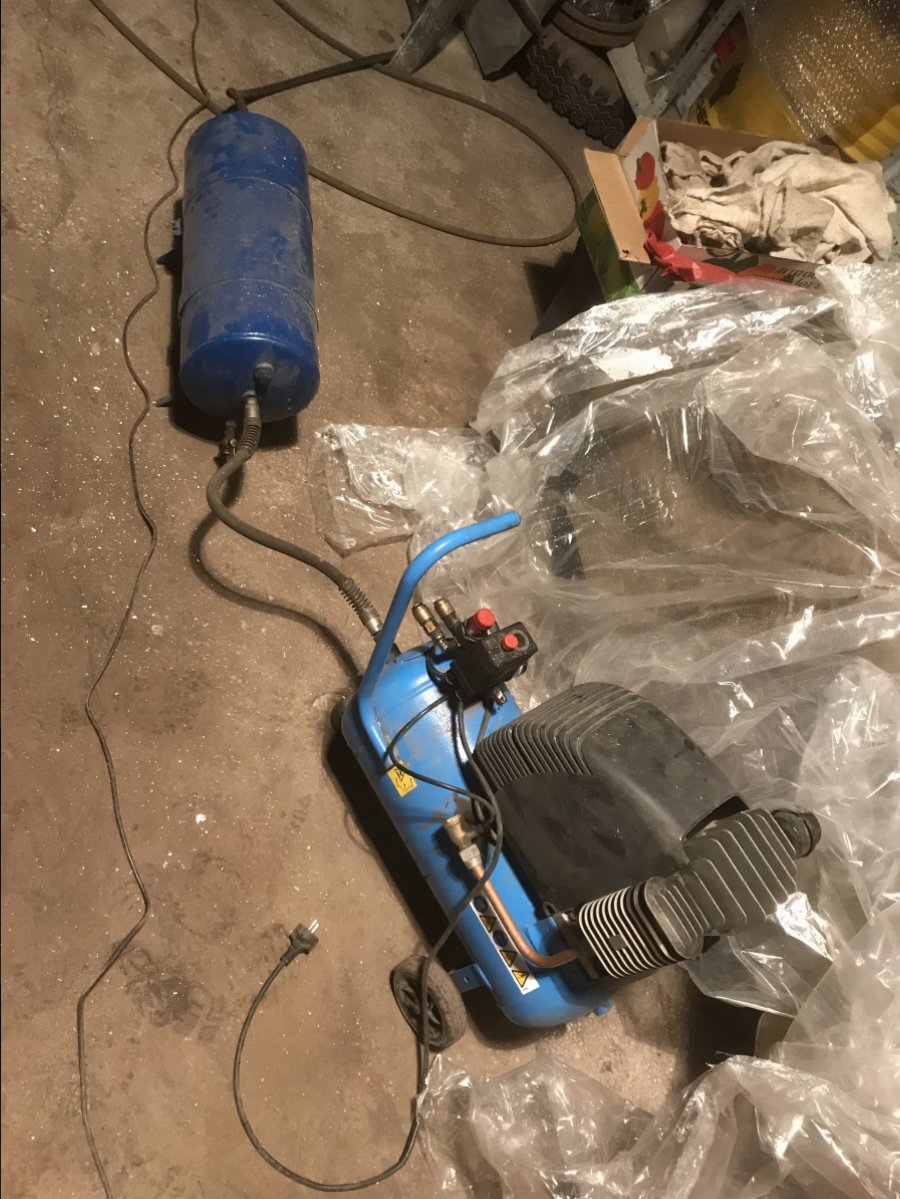

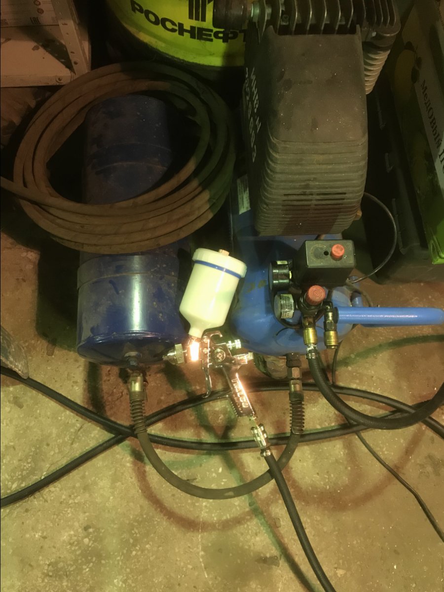

рессивер просто сглаживает скачки , но молотить компрессор будет без остановки, а хватит рессивера минут на пару больше, не то... Потом пшиииииии...

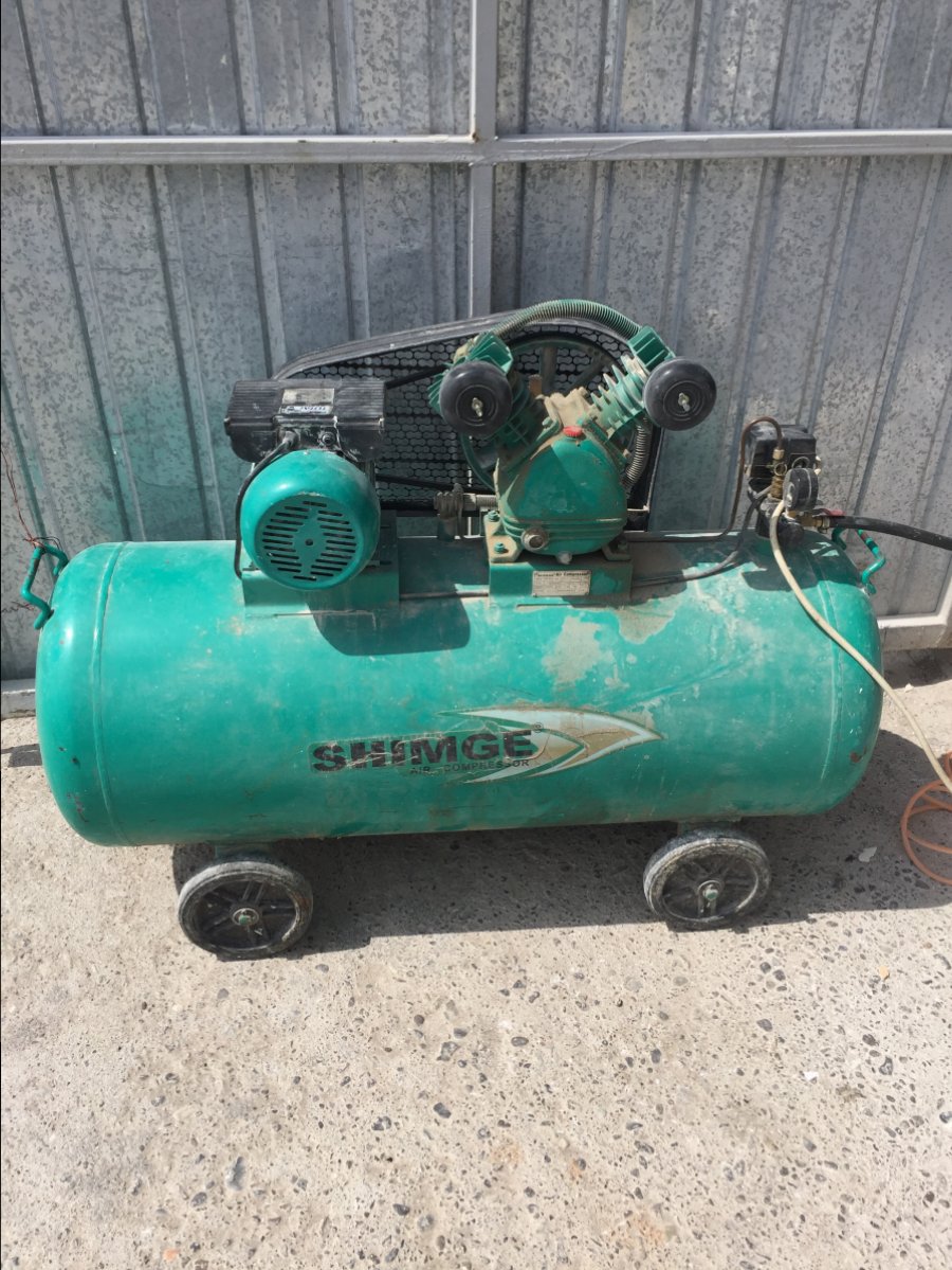

В боксе есть разводка воздуха от завода для пневмоинструмента, но там масла много и влаги... давление на 4-6 кг/см2
Если не пойдёт этот компрессор куплю маслоотделитель 4 тыс руб и влагоотделитель 2 тыс.руб и с него буду.
уж лучше рессивер, потом масловлагоотделитель и фильтр сменный на пистолет и воздух из цеха. Тогда стабильное давление не даст соплей на краске

красить по факту придется не раз и не два, плюс мелочевка

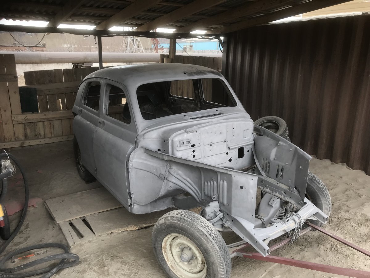

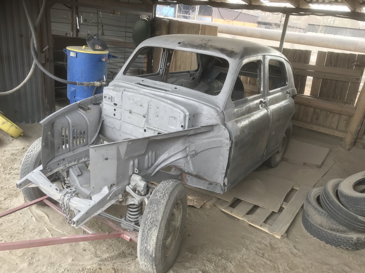

Пока машинка в пескоструйне,пусть и диски колесные освежат.
Мне такого маленького компрессора,хватает за глаза ,для грунта и по мелочам.Пистолетов парни правы надо пару-тройку иметь.Хранить приучили их старики после мытья,в плотной емкости со скипидаром или подобным.

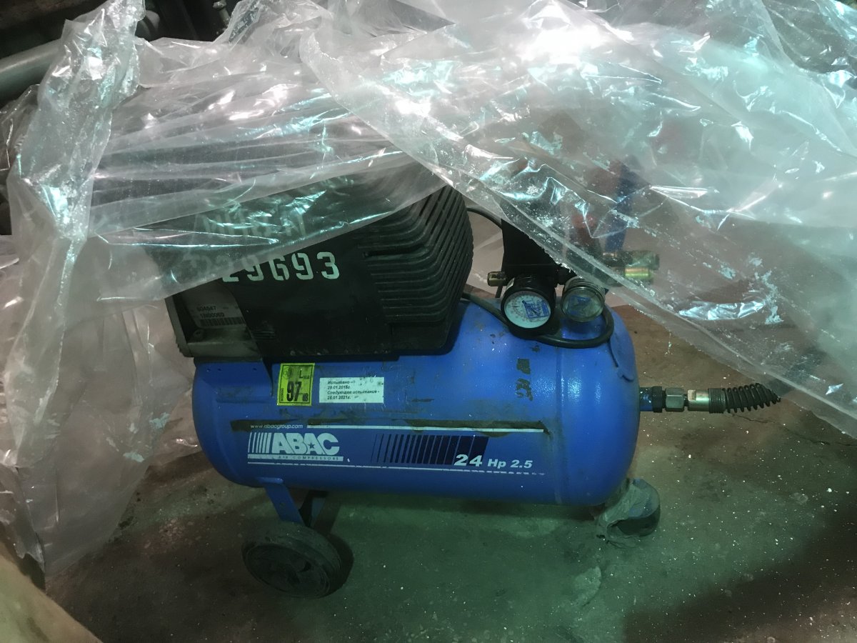

я тоже пользовал с 93 года такой Тайгер, но наелся ожидание отсечки, а иначе производительность на выходе 240 литров остается, а давление падает до очка(((

Какая она сразу чистенькая и красивая после песка стала:)

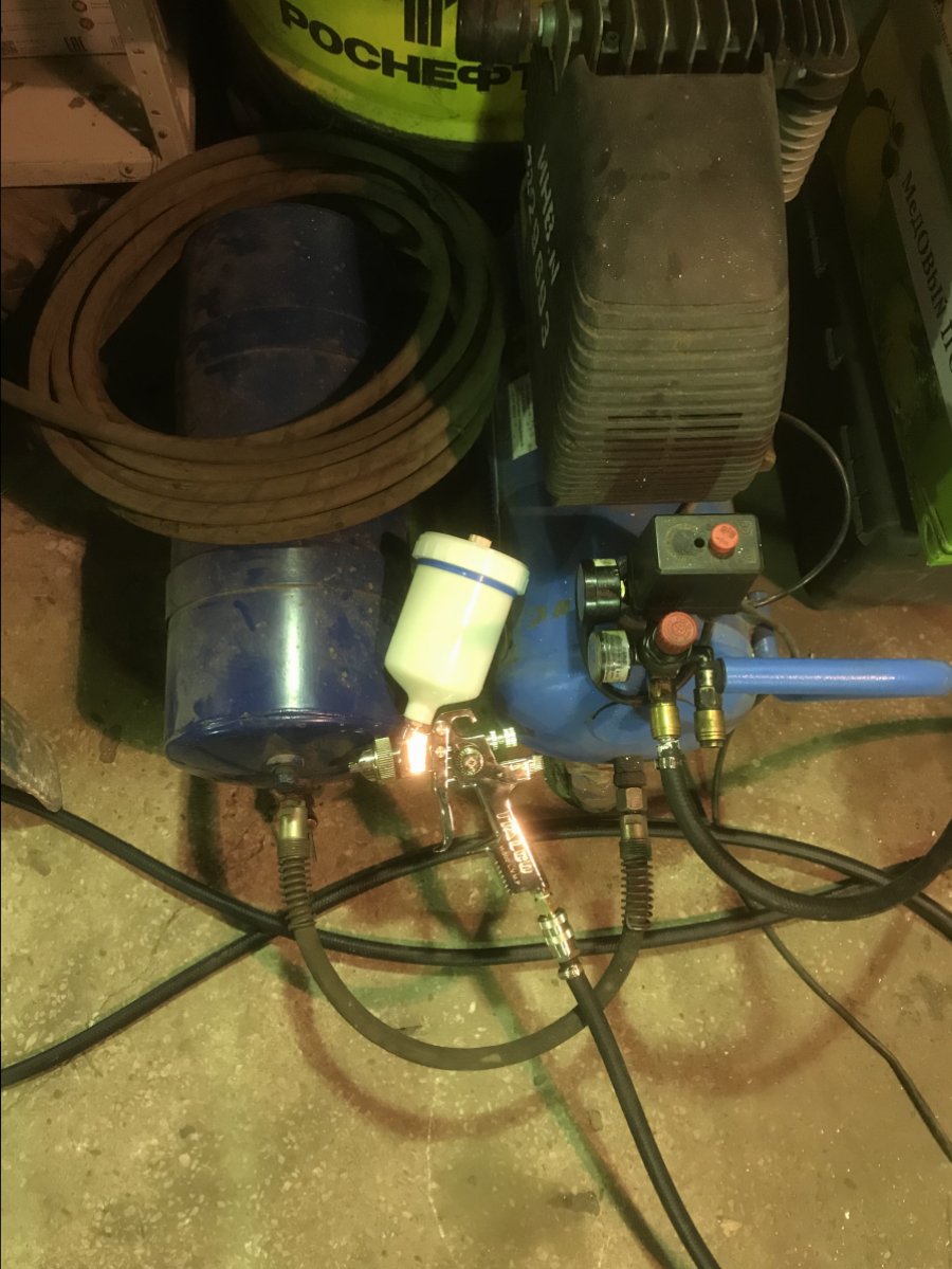

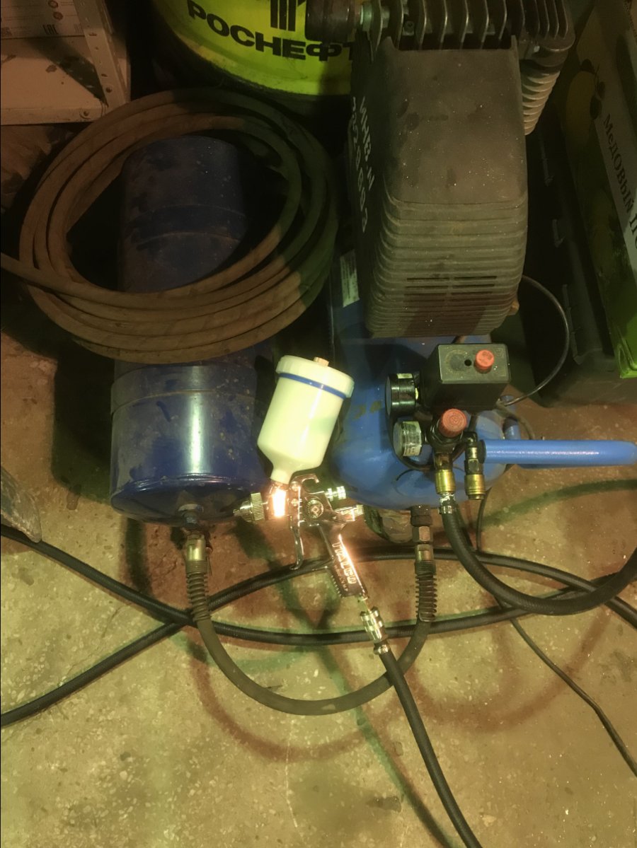

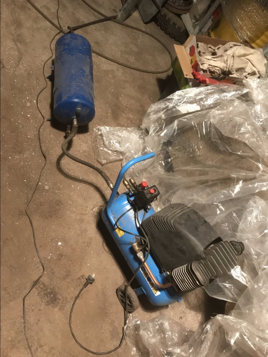

Собрал компрессор-дополнительный ресивер-шланги- краскопульт. Проверил!!! Настроил давление 2,5 кг/см2! Налил в бачок растворителя - Работает.
На сколько воздуха хватит трудно пока сказать...

Нажми курок без всякого растворителя и подержи пять минут, или представь себе воображаемый кузов. Поводи руками
3 650
6 042
:) поводил по капоту и покрыл его растворителем .... время не засекал, но пока его «закрасил» ...давление упало в ресивере до 4 кг/см

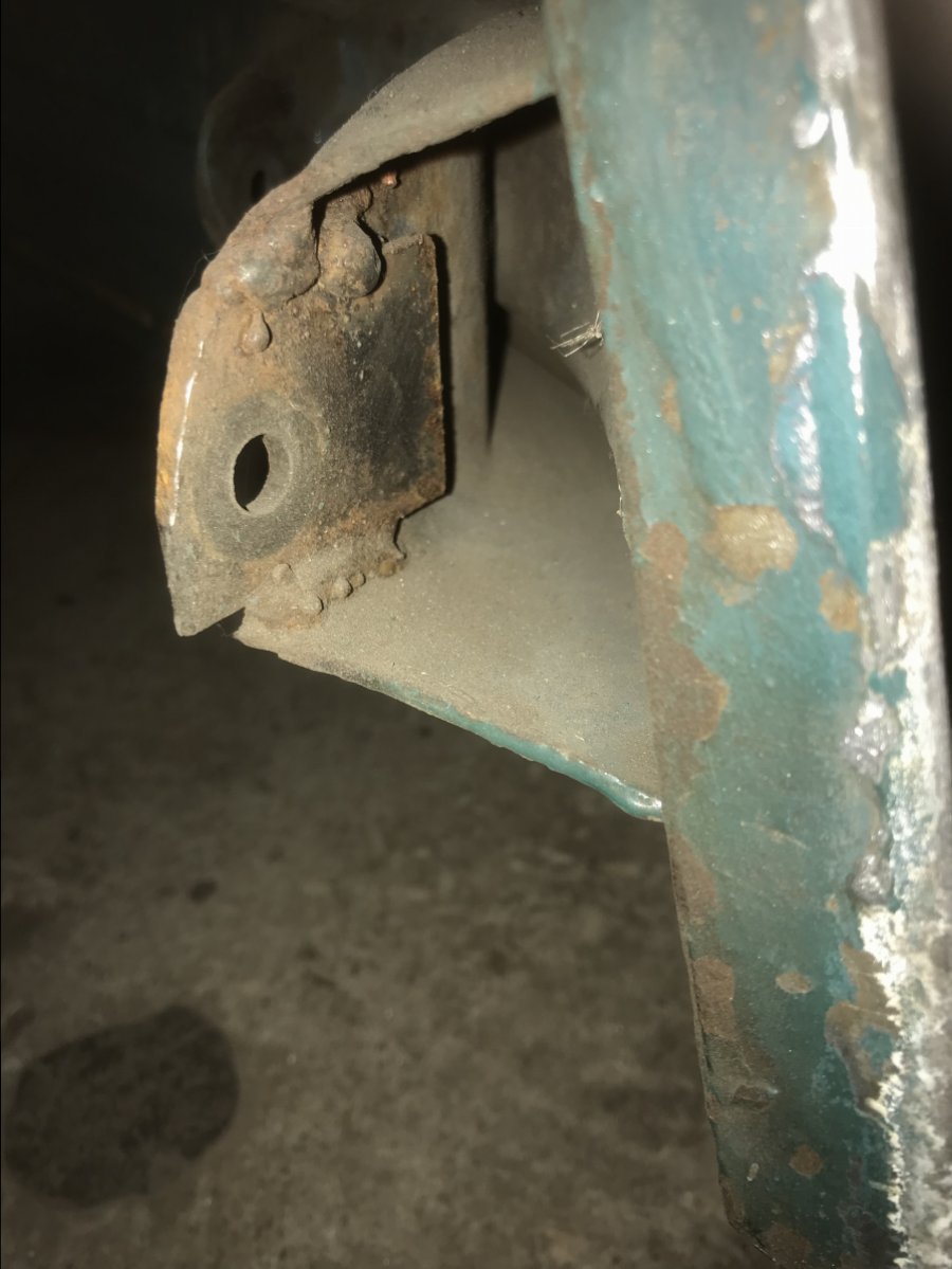

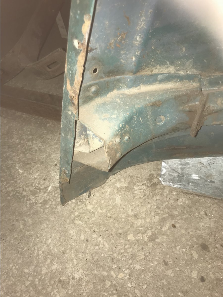

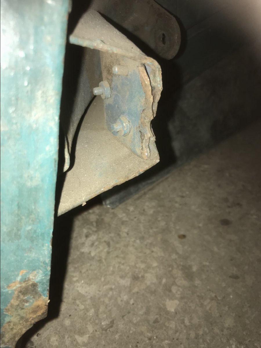

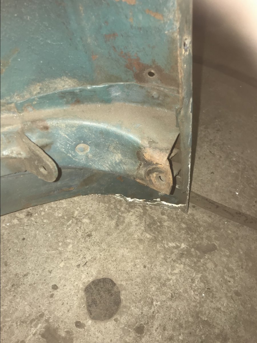

Кстати о капоте... когда его «красил» увидел, что у меня обломаны «уши» крепления. Есть чертёж или фото как они должны быть сделаны??
У меня с одной стороны обломаны, с другой уже колхоз:
