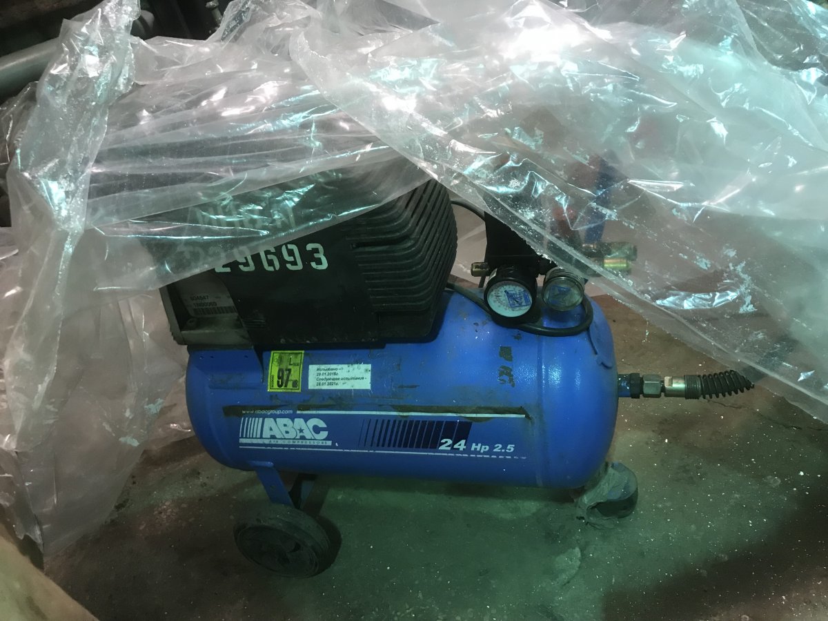

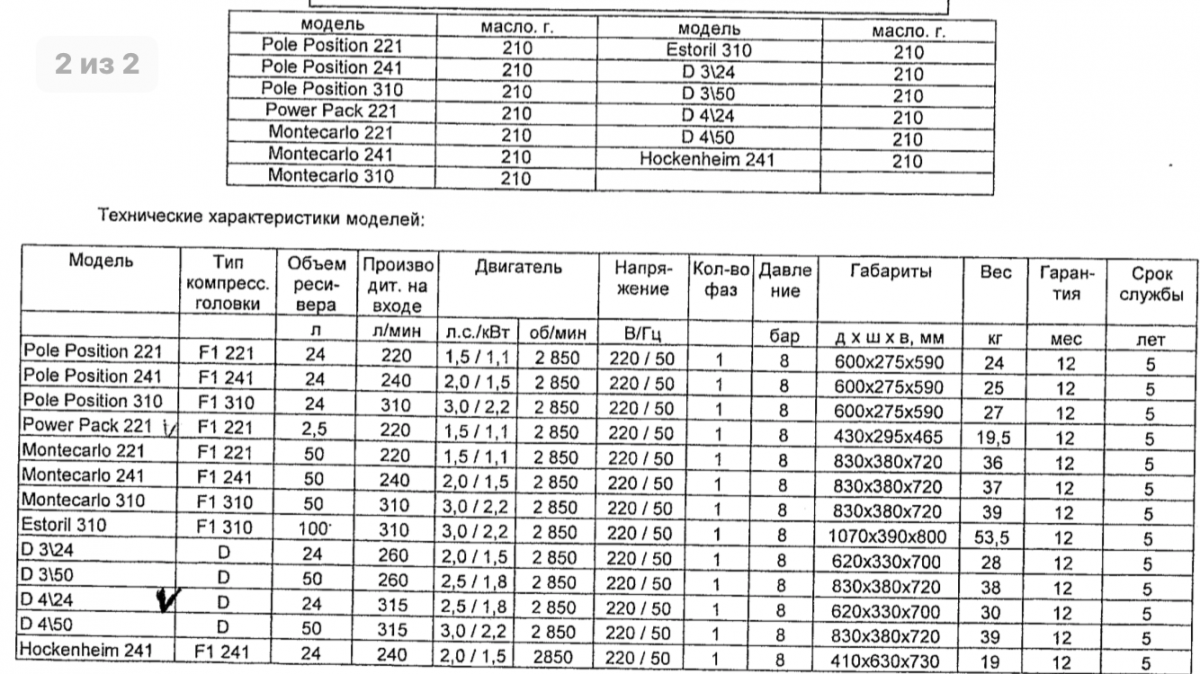

Подскажите по компрессору и пистолету для грунтовки:
- Вот это компрессор D4/24 подойдёт для нормальной работы окрасочного пистолета (характеристики во вложении)??

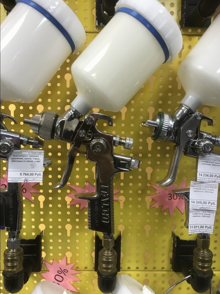

- Какой универсальный пистолет можно купить для грунтовки и покраски у которого соотношение цена-качество правильное??
по двум вопросам ответ отрицательный. компрессор годится только для окраски одной детали, потом ждать 3 минуты до восстановления давления. Пистолет для грунта 1.7, а для краски 1.3, иначе перерасход краски или не пойдет грунт

Был у меня подобный, на дверь хватало а на капот уже нет. Поменял по счастливому случаю на совдэповский промышленный, 300 литров в минуту и ресивер к нему приделал на 100 литров. Теперь горя с воздухом не вижу.

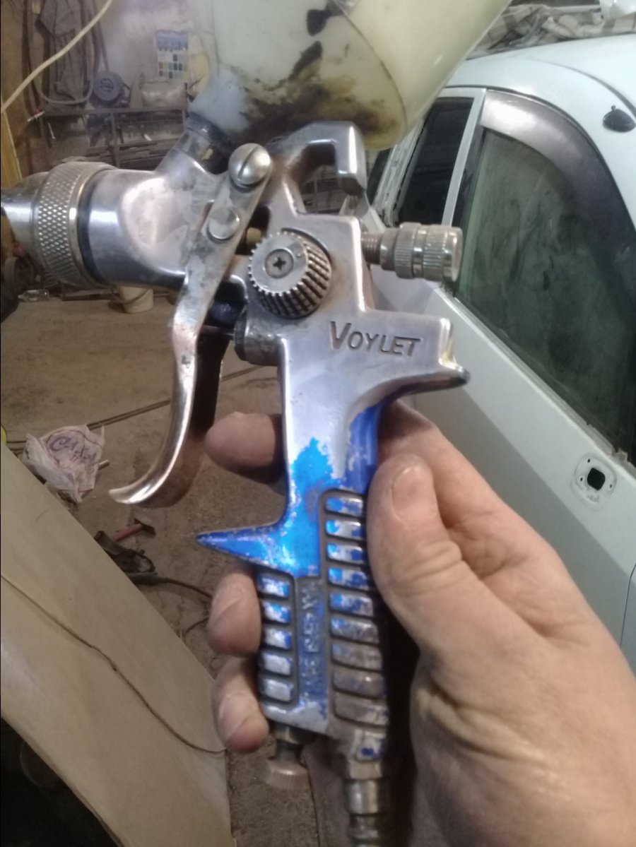

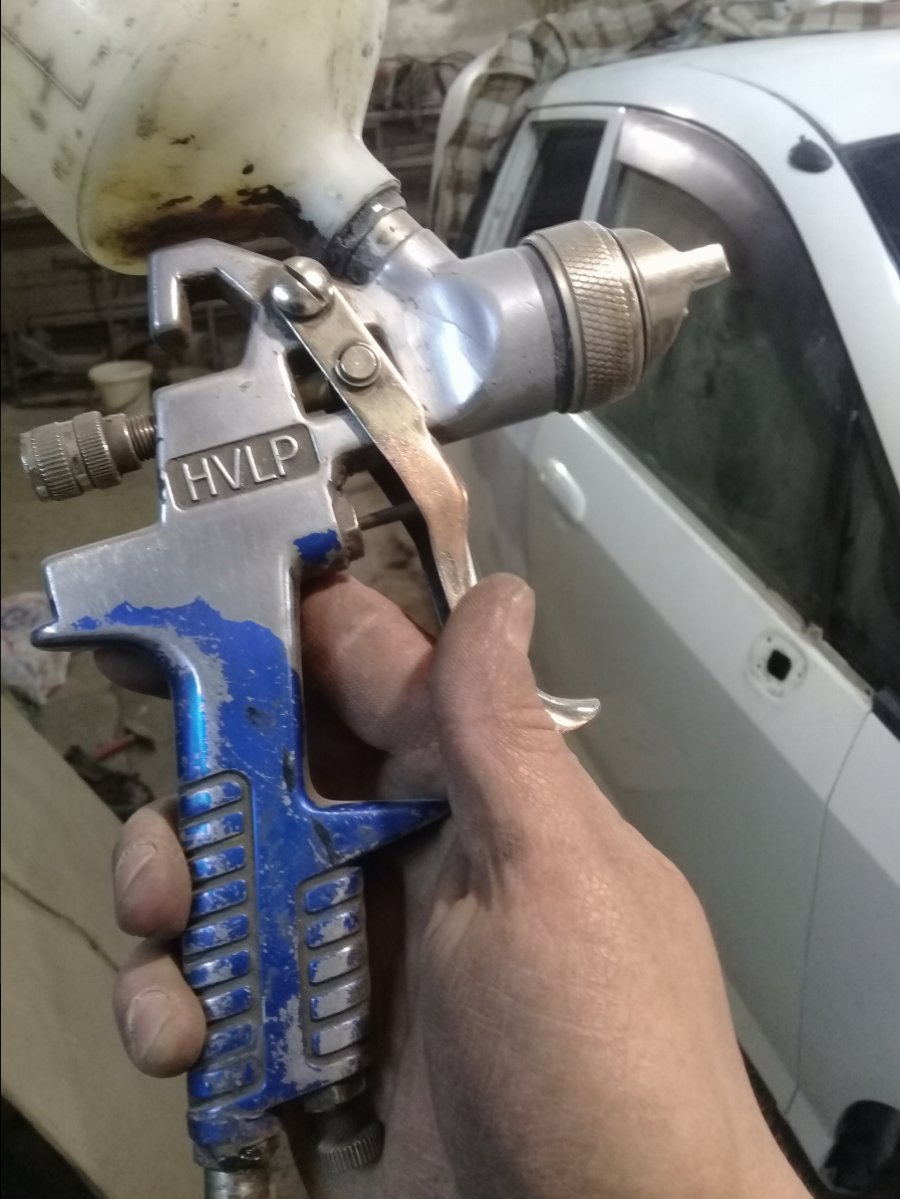

Первый пистолет у меня был такой
фирма Войлет две сменные дюзы 1.4 и 1.7 для грунта пойдёт а красить только жигули. Для покраски лучше пистолет с дюзой 1.3.

Брать надо 2 пистолета с ценой не дороже 3000 за грунтовочный и 5000 за покрасочный с проверкой как они льют на растворителе. В таком диапазоне цена не особо показатель, более дешевый может лучше лить.

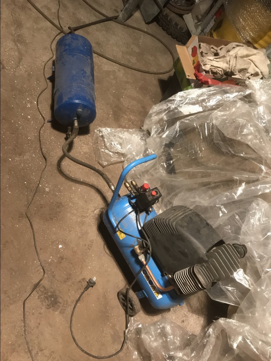

у меня знакомый таким компрессором кучу авто перекрасил и заработал кучу денег(не колхозил))). Единственное к нему доп рессивер нужно. Общий объем не менее 150 литров.
Для окраски авто деталями вполне будет хватать.
нужно обязательно к любому водоотделительный фильтр!
Пистолетов нужно 2, а то и 3 )) у меня 3. Грунтовочный, красочный и мелкий на 80г ) мелкие детали лучше им, расход меньше )

У меня стоит влагоотделитель самодельный, с боку видно, труба 76 внутри селикогель засыпал. А ресивер мне друг подарил, он нашёл его на обочине, это бывший газовый балон от грузовика. Есть в планах увеличить его, но не попадается мне трубы такого диаметра.

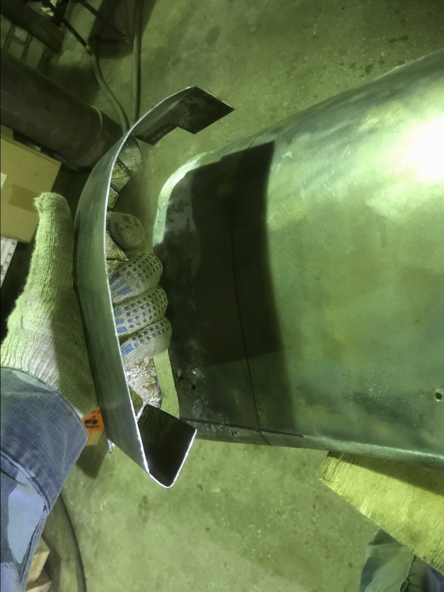

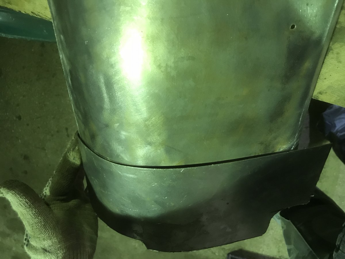

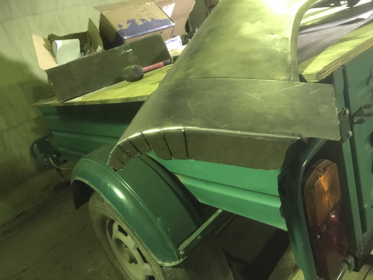

Решил накинуться и сделать на крылья.... имеет право на жизнь такой ремонт?? Резать родное??
Такое состояние:
Изготовил вставку:
10 113
35 002
Конечно,имеет право на жизни такой ремонт.
Без кузова можно наделать неточностей

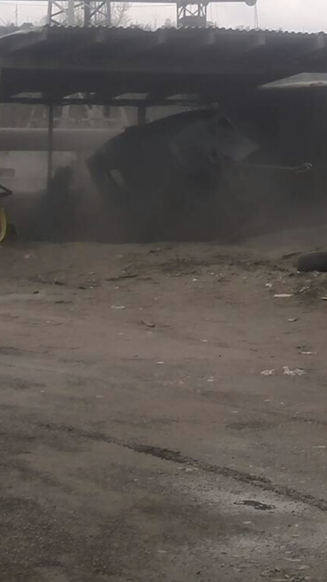

Пескоструй ..... днище песочат... фото предоставлено любезно Денисом (ник Штырь), случайно заехавшего на Пескоструйку и опознавший моего БЕГИмота.
