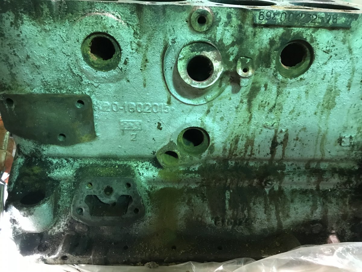

Есть отличное средство для мытья от различных отложений - называется Деталан. Погружаешь в этот раствор деталь на пару дней и после на ней и следа от грязи нет;)

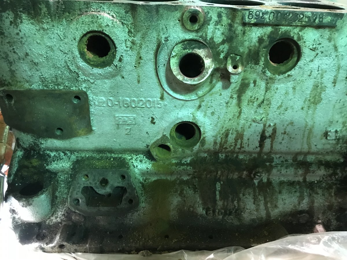

Я сделал два двигателя, один 69-го, другой со своей победы, при очистке водяной рубашки выбил заглушки, вытащил распределительную трубку, чистил внутри тросом или гнутым электродом. Затем все продувал компрессором, для полного своего успокоения промыл мойкой высокого давления. Результатом доволен, сейчас 69-й работает и температура даже ниже положенного, но это уже термостат.

Сказать какой объём гадости химикам приготовить!
Примерно около 5 литров!

снаружи стерильно, а что внутри?
Химики-алхимики пока добро не дали. Больше склоняются к 0,5 % лимонной кислоты и если результат не удовлетворит -далее Технобиор.

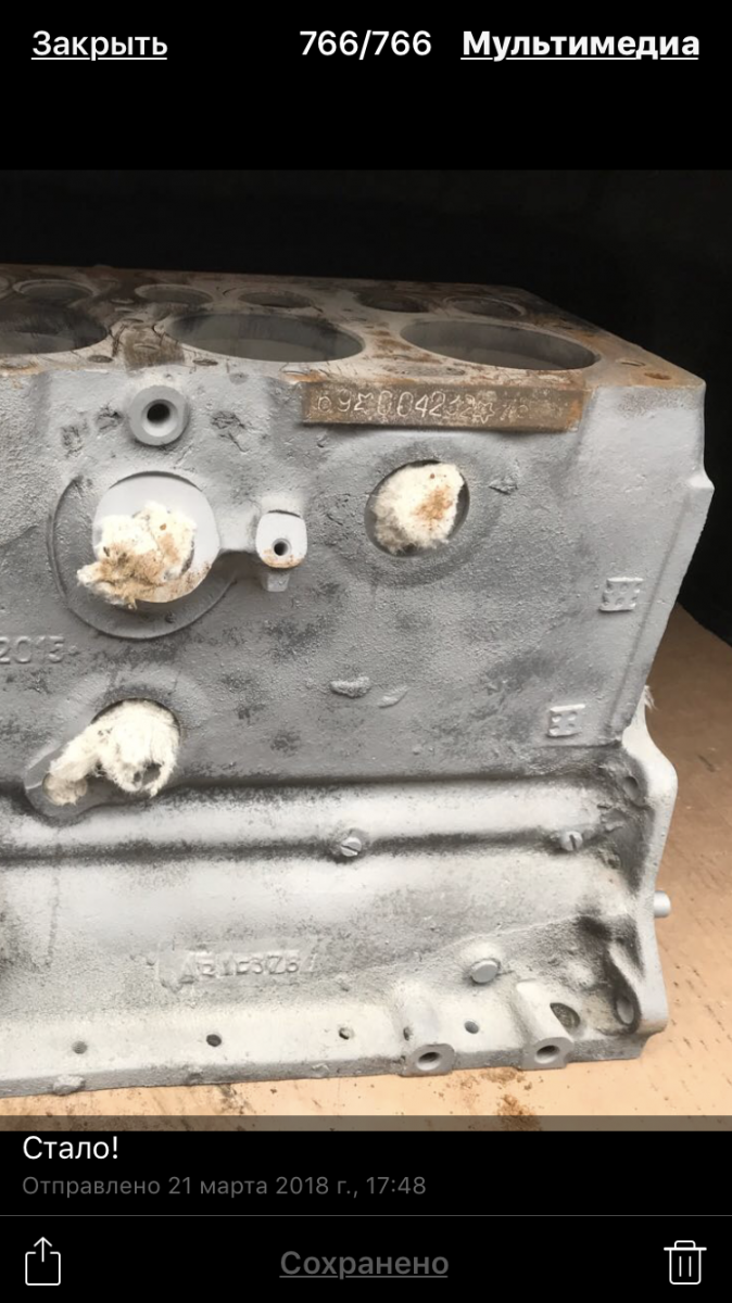

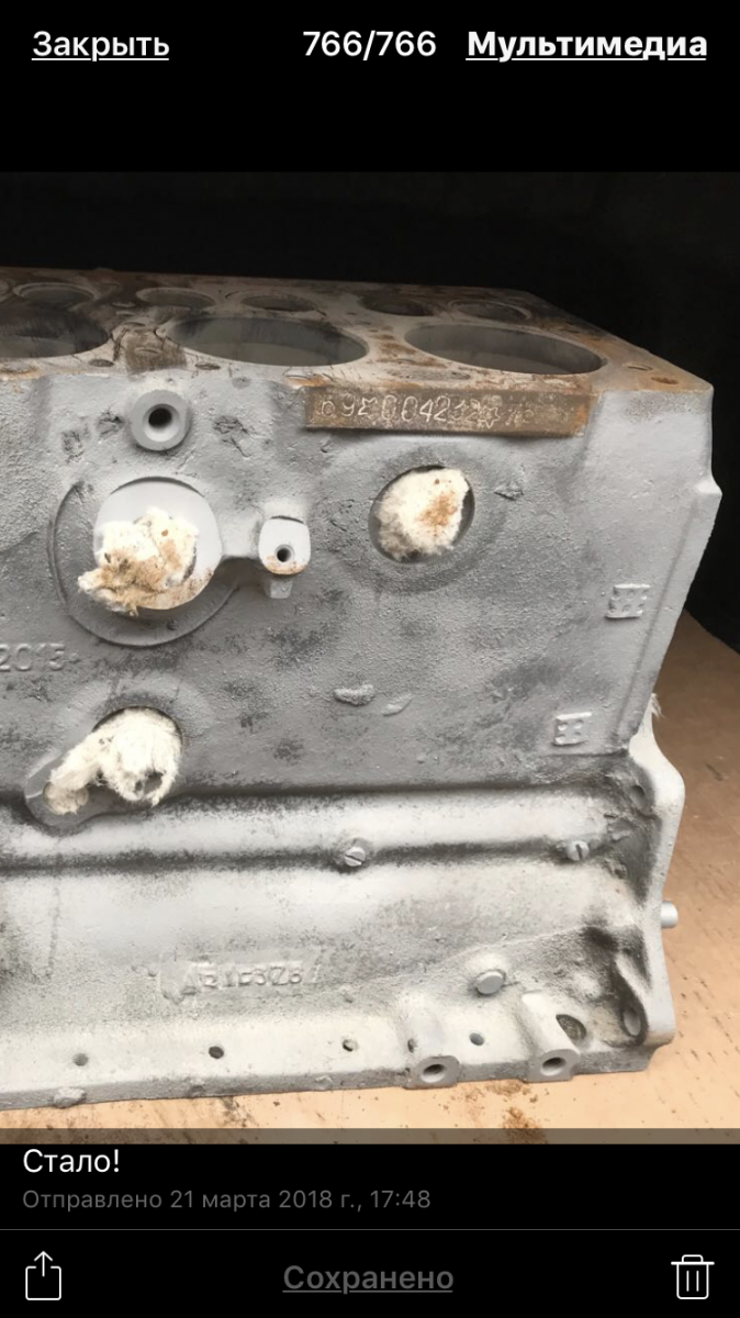

4 258
9 257
5 166
3 613

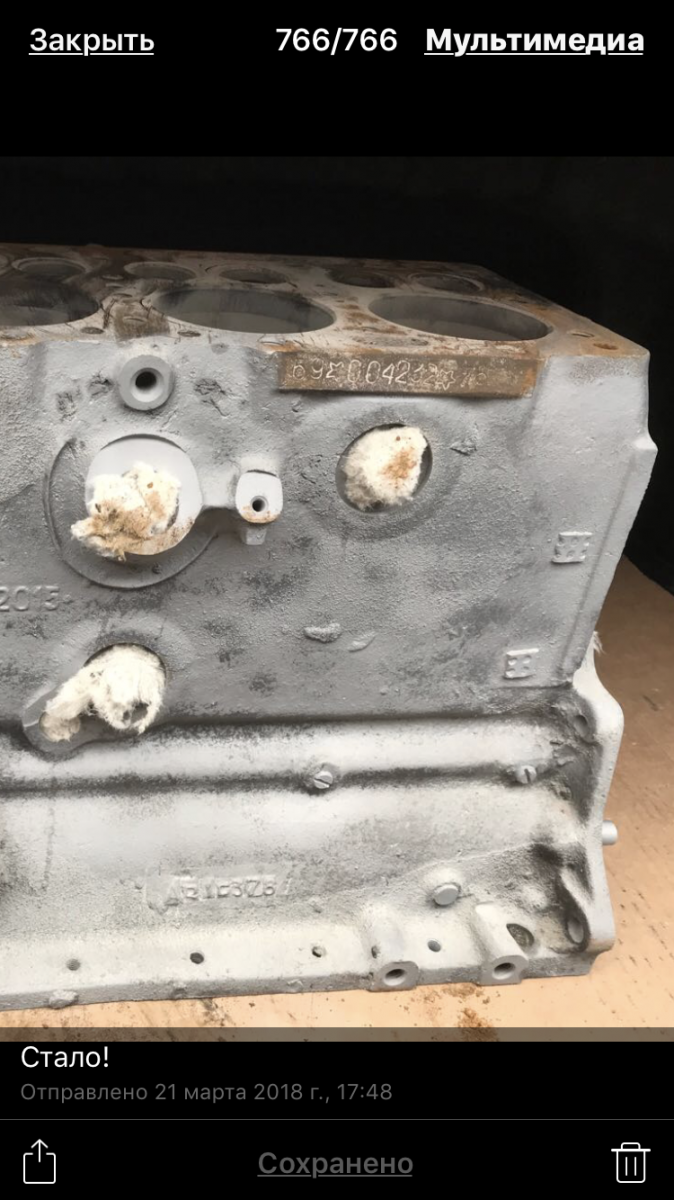

Зря вы все-таки его песочили, да еще и с открытым верхом. Теперь у вас внутри блока полно мелкого песка, что не есть хорошо. По мне так лучше пусть двигло грязное, но без песка внутри, чем блестящее и красивое, но не работоспособное.
Ободрали бы его щеткой на большой болгарке, да и покрасили.
Из личного опыта-песочил 21-й мост (две половинки), все было заткнуто тряпочками и закрыто фанерками. Все равно все внутри было в мельчайшем песке. Мыл его потом в ванной с порошком несколько часов. Песка было пару столовых ложек точно.
5 166
3 613
Нормально, во-первых я перед песком его в бензине всего вымыл, так что в ванной был только песок) а во-вторых никто, кому не следовало это видеть, этого не видели)
но коробку я песочить не стал, больно хлопотно. Так покрашу-на скорость не влияет.
