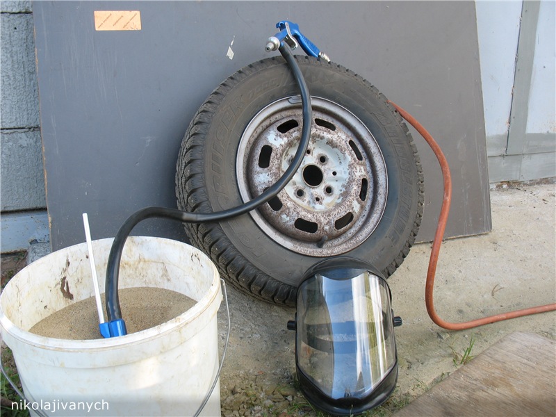

Нормально, во-первых я перед песком его в бензине всего вымыл, так что в ванной был только песок) а во-вторых никто, кому не следовало это видеть, этого не видели)
но коробку я песочить не стал, больно хлопотно. Так покрашу-на скорость не влияет.

а про песок я предупреждал... теперь его купать нужно... а можно щеткой было с большего содрать да и всё ...

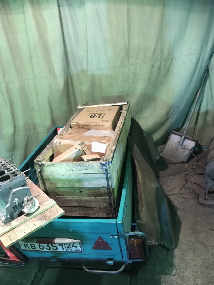

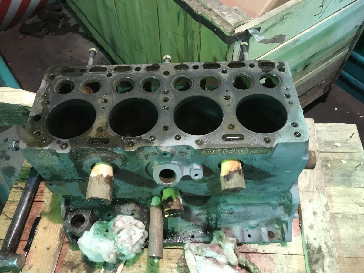

Подготовил сегодня деревянные чопики для блока цилиндров , чтобы залить его химией. Для пробы залил водой. Чопики немного разбухнут и течей совсем не будет.

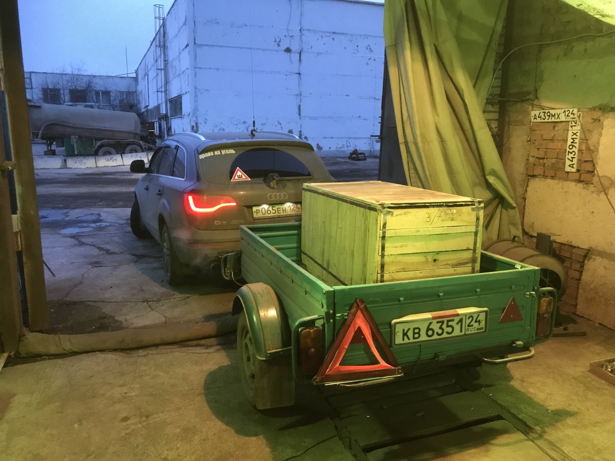

Ящик с деталями для хромирования готов и заполнен. Погружён в прицеп. На днях отправлю в Нижний Новгород.

5 229
3 833
Интересно, чем можно пассивировать поверхность водяной рубашки после отмывания ее в кислоте, чтобы дальше не ржавело? В свое время отсутствие ответа на этот вопрос остановило меня от использования радикальных средств чистки блока.

Интересно, чем можно пассивировать поверхность водяной рубашки после отмывания ее в кислоте, чтобы дальше не ржавело? В свое время отсутствие ответа на этот вопрос остановило меня от использования радикальных средств чистки блока...
Есть такое средство- самое смешное, что нужно сделать специально защитную оксидную пленку на поверхности металла! Самое простое и доступное - ортофосфорная кислота, обработка гидразином. Сложное и профессиональное для труб паровых котлов - Технобиор.
5 229
3 833
Гидразин - плохой вариант, он довольно неприятно пахнет и не шибко полезный для здоровья. И купить его вроде как просто так нельзя. Пытался его как то получить из хлорки, электролита, мочевины и еще чего-то - двольно неприятный был эксперимент.
Надо про технобиор почитать, может он не такой злобный.
У меня гидразина на работе как грязи за баней любой концентрации..
Обработать двигатель для здоровья не повлияет. Пахнет да, аммиаком. Но мы блин девочки что ли ...

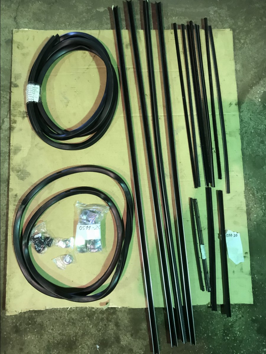

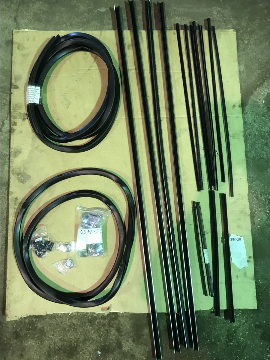

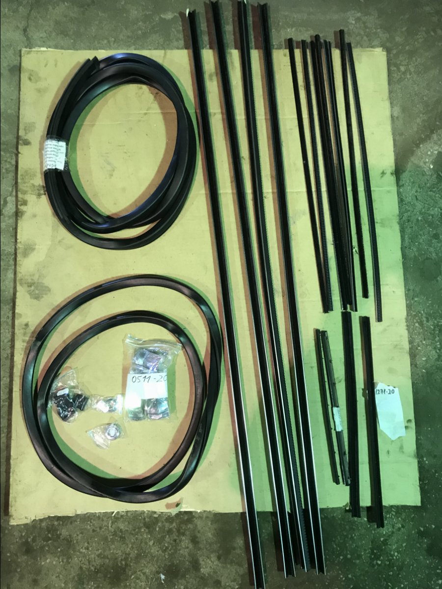

Получил сегодня вкусняшки - бархатки для стёкол, резинки для лобового и заднего стекла и др нужные вещи:
Реакции: Mexanik1980
3 652
6 051
Лишнее пригодится потомкам...что лучше всего сработало из этой троицы?

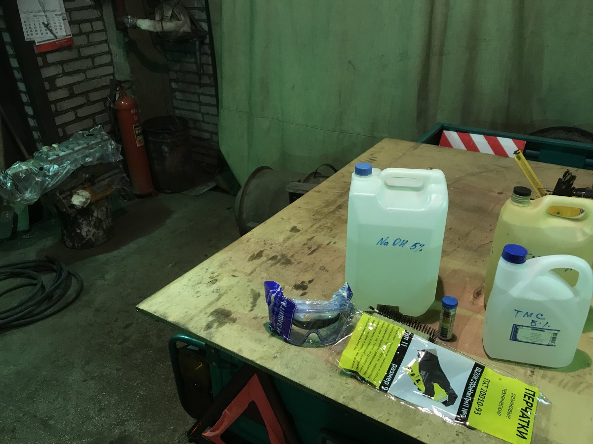

Вердикт химиков: залить на 10 часов 5% щелочью с подогревом до 40-50 градусов, потом Технобиором .
В понедельник это сделаю .... блин алхимик!

Без присмотра не остовляйте блок с химией!
Переодический нужно поглядывать)иначе может испарится))

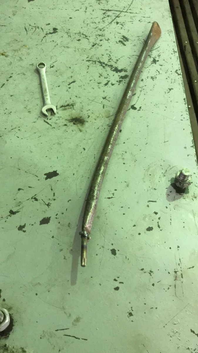

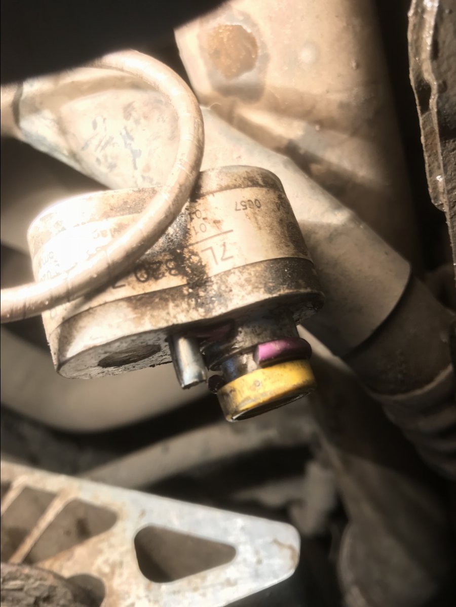

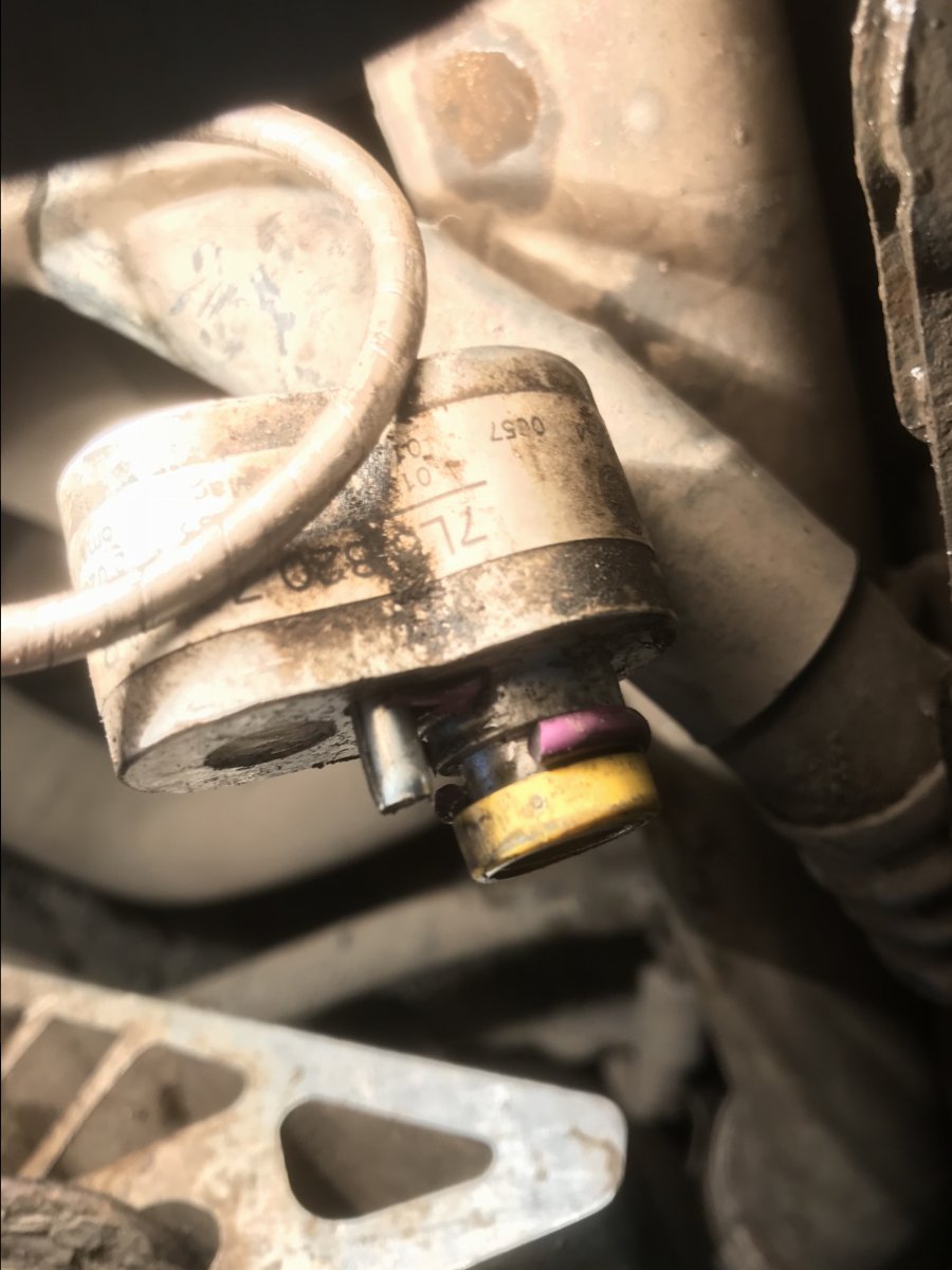

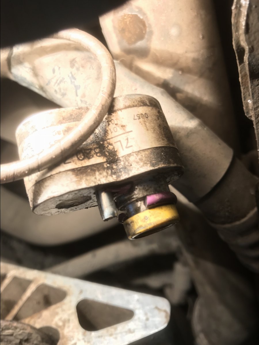

Пожалуюсь... рукожопые мастера украли сегодня день от Победы! На неделе отдавал свой Авто в сервис- не работал кондиционер и ошибка пневмы . С пневмой справились заменой блока клапанов.... а кондер- не нашли утечку. Якобы фреон и течеискатель не показали. А давление совсем не держит... одни маты.
Пришлось от 4 кг поставить систему под давление - шипение ухом слышно! В соединение ... которое - фиг достанешь между двигателем и пирогом радиаторов..
разобрал пол морды, добрался итого только снизу на подъемнике.
Пришлось спец ключ изготовить :)
Оказалось прокладка-кольцо порвана. Замена помогла. Заправил кондер на FIT-сервисе.
Ушло 7 часов на всё.
А говорим кризис.... лень и некомпетентность - поэтому кризис!

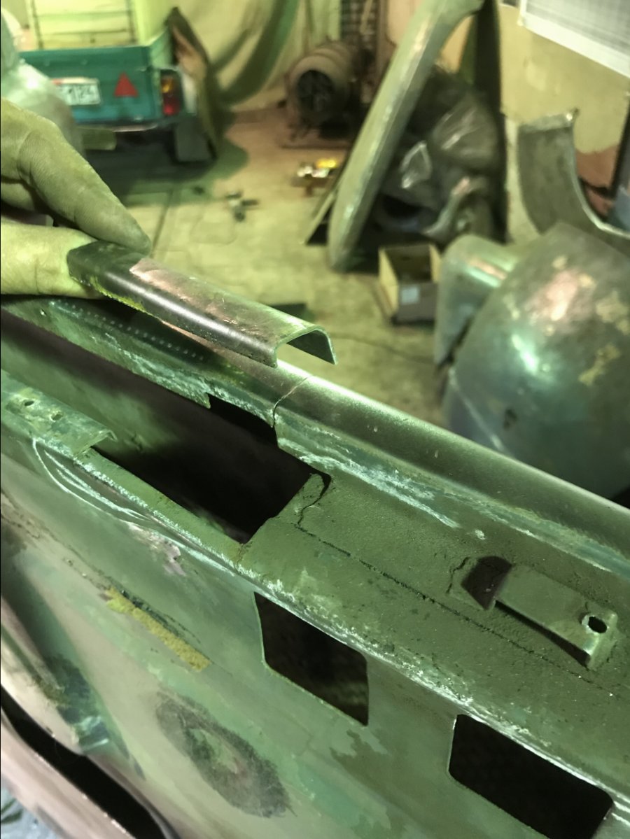

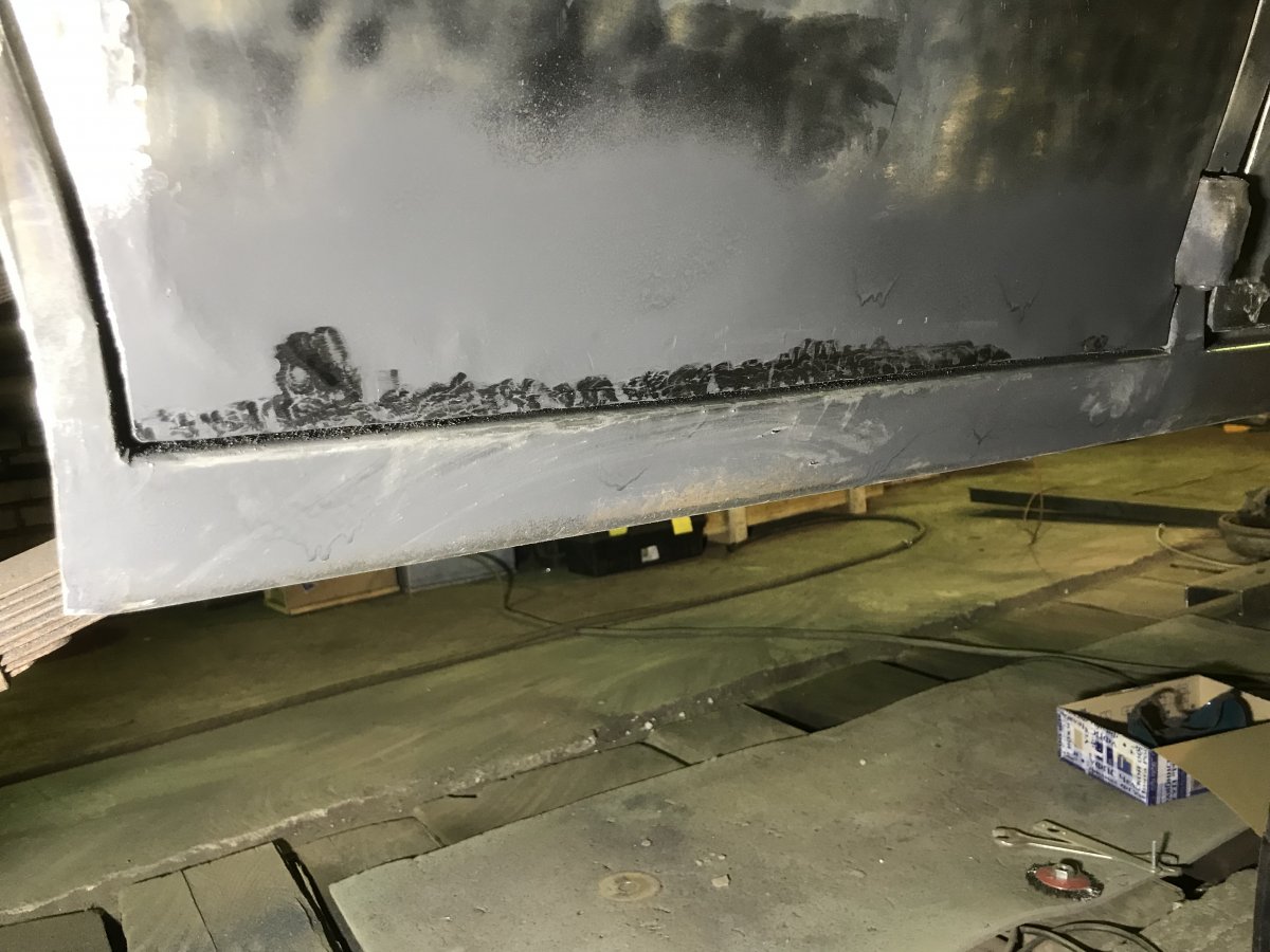

Сегодня продолжил... и закончил работать с задней правой дверью : устранял трещины на дверях в районе форточек и подгонял зазоры снизу по периметру двери.
Для трещин изготовил подкладные детали и приварил через просверленные отверстия:
Все химикалии и средства защиты :) получены !! Щелочь залита в систему охлаждения на 10 часов.... с подогревом от воздуходувки для ускорения химической реакции.
