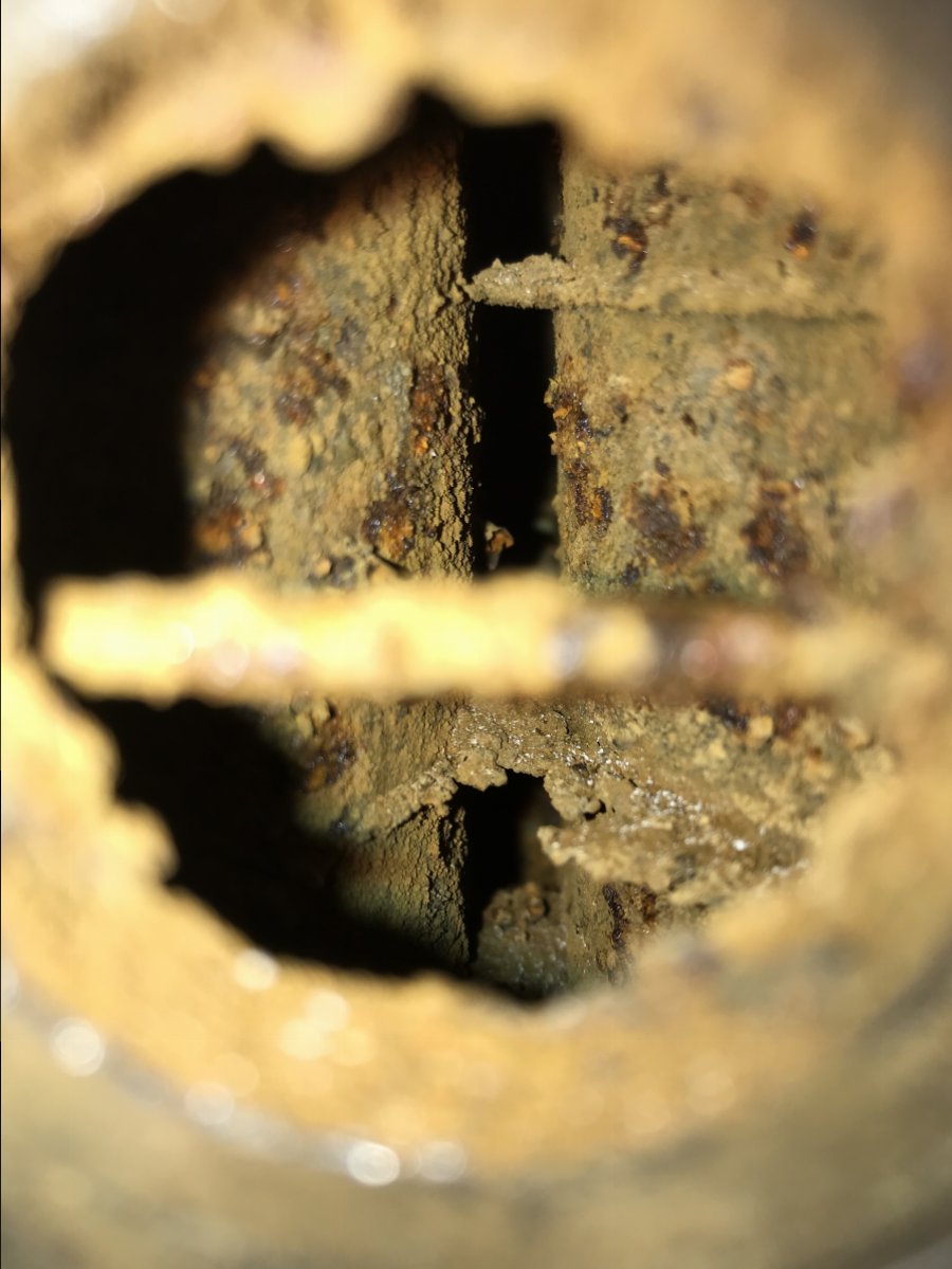

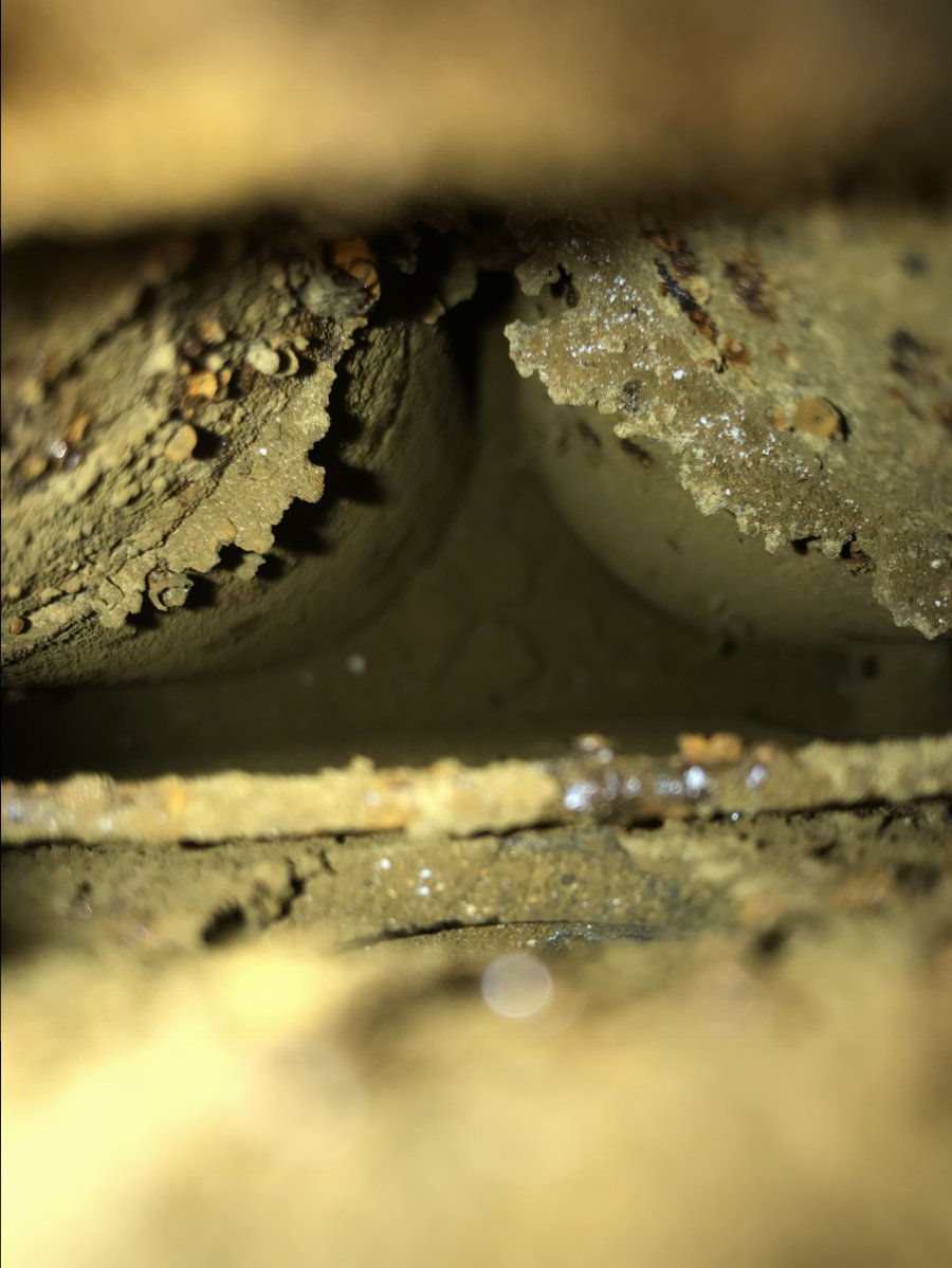

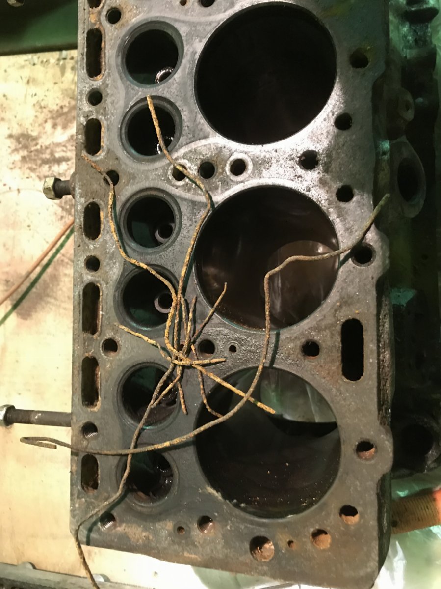

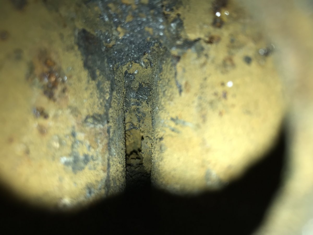

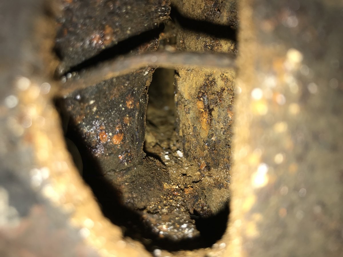

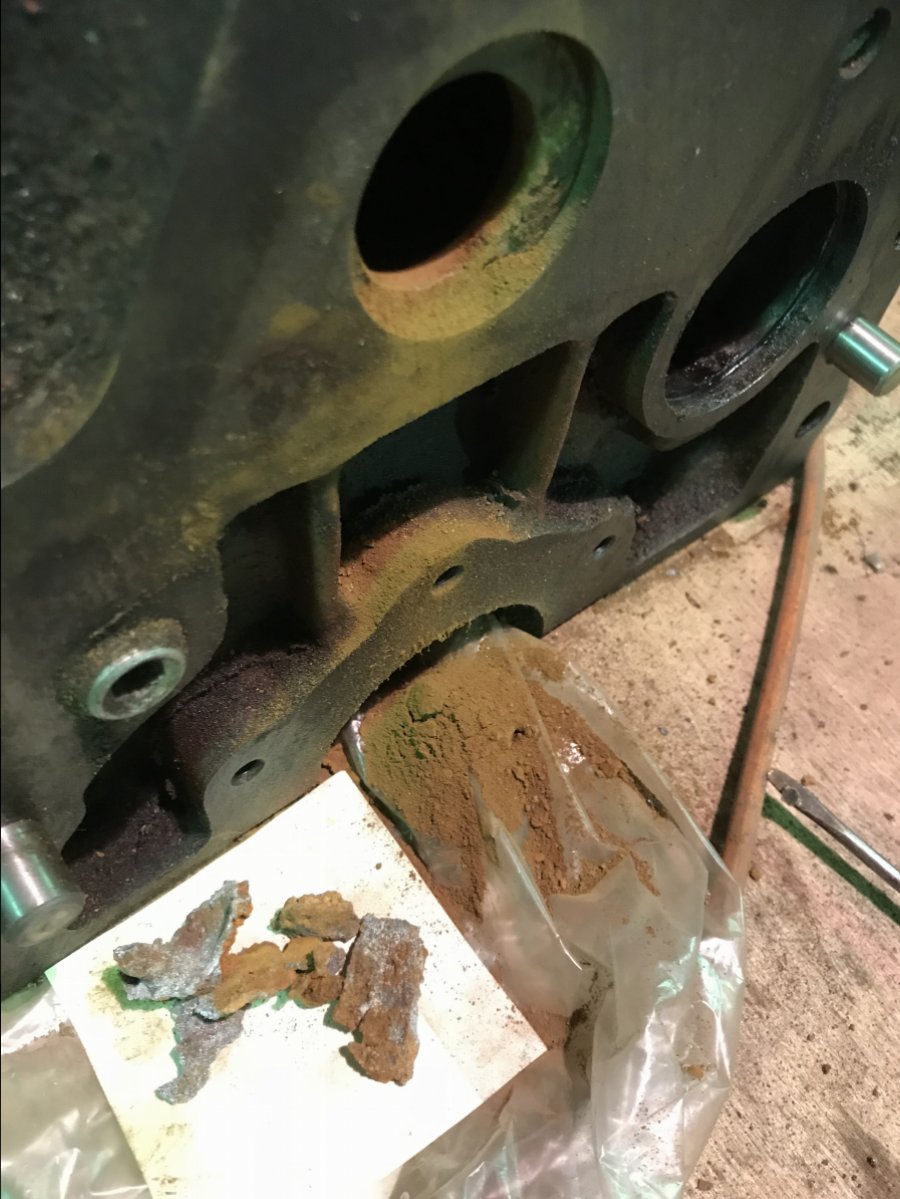

Забрал сегодня из сервиса блок цилиндров, для очистки от накипи и грязи... поковырял немного, вытащил гору проволоки из каналов... ржавой и ломкой... и пол кружки ржи и солей.
Хочешь сделать хорошо - сделай сам!!

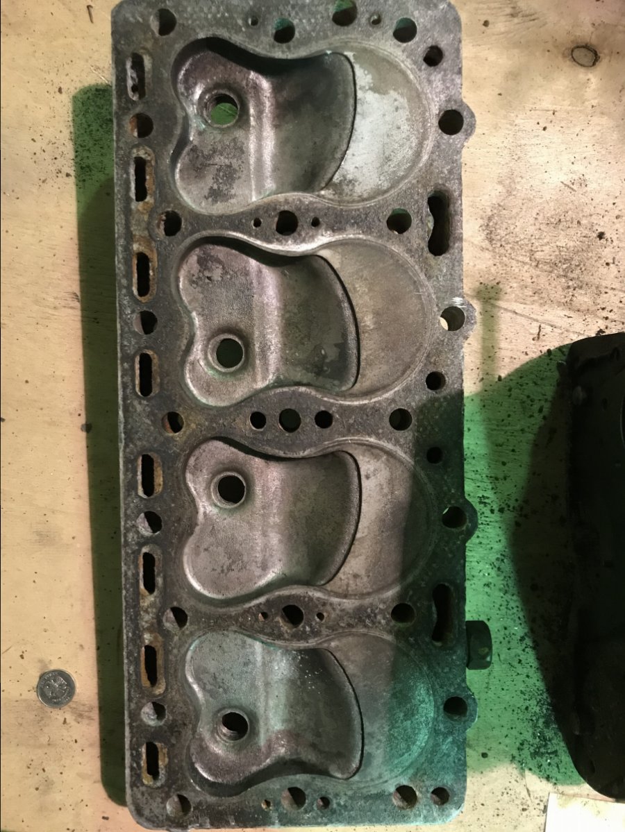

Головка УЗК немного поддалась и очистилась:

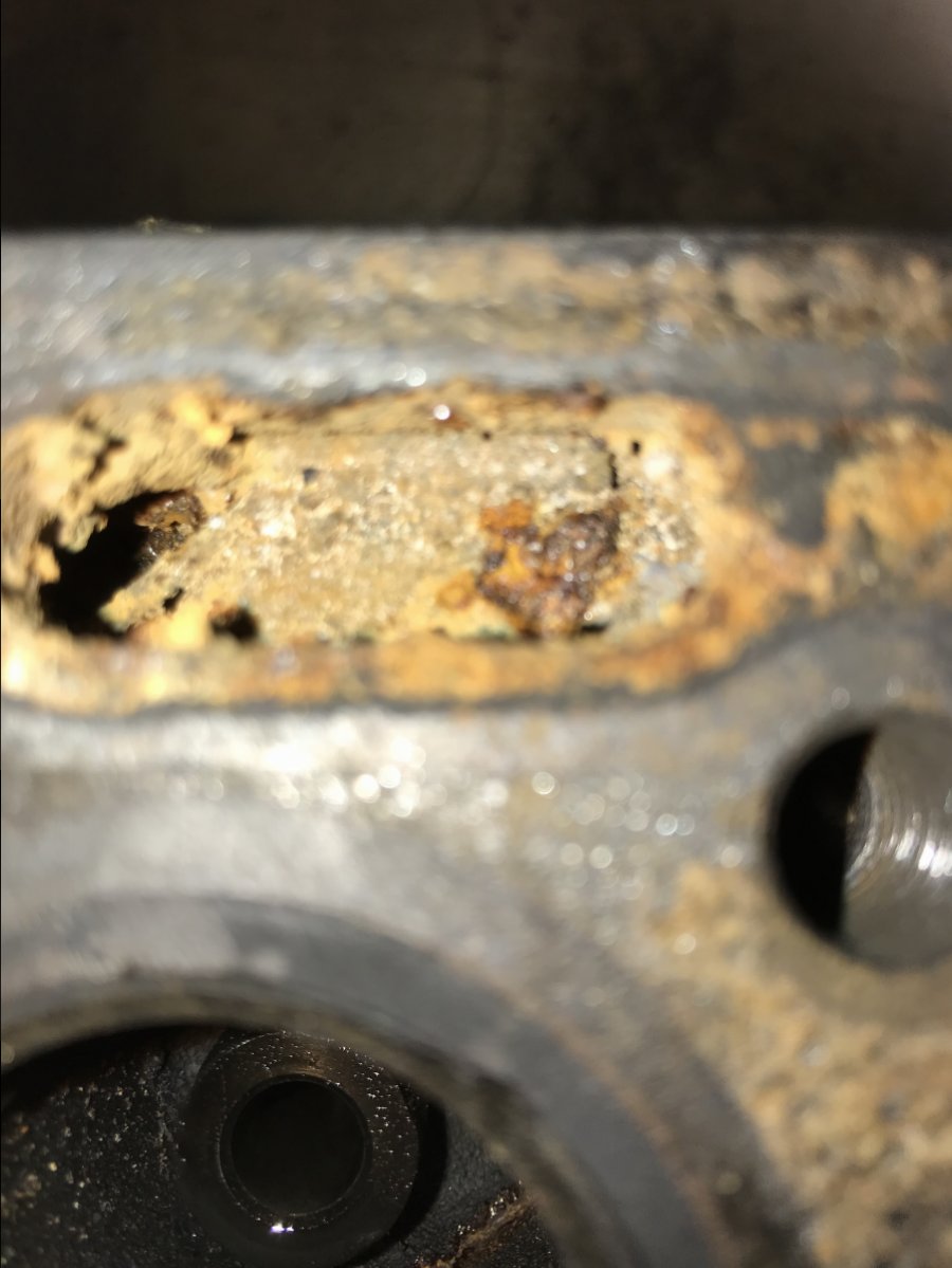

Металл из блока :( видно остатки литья....:

Отрывая наростки,отлетает и сам метал вместе с наростом,в дальнейшем может пропускать в этих местах.
Механическую силу сильно применять не стоит при чистке!
Химия,кислота,проволки,троса стальные помогут!
Идеальной белезны добиться всеравно не получется,главное каналы масла и циркуляции воды сделать нормальными.
Можно еще покипятить блок дня два,немного кауст сода,стиральный парашок!
Предварительно за два дня перед кипячением облить простой солярой,чтоб два дня постоял,потом кипятить смело.

проволока это от заливки чугуна

она у всех моторов есть, и даже у меня в мосике)) забей, она не вредит

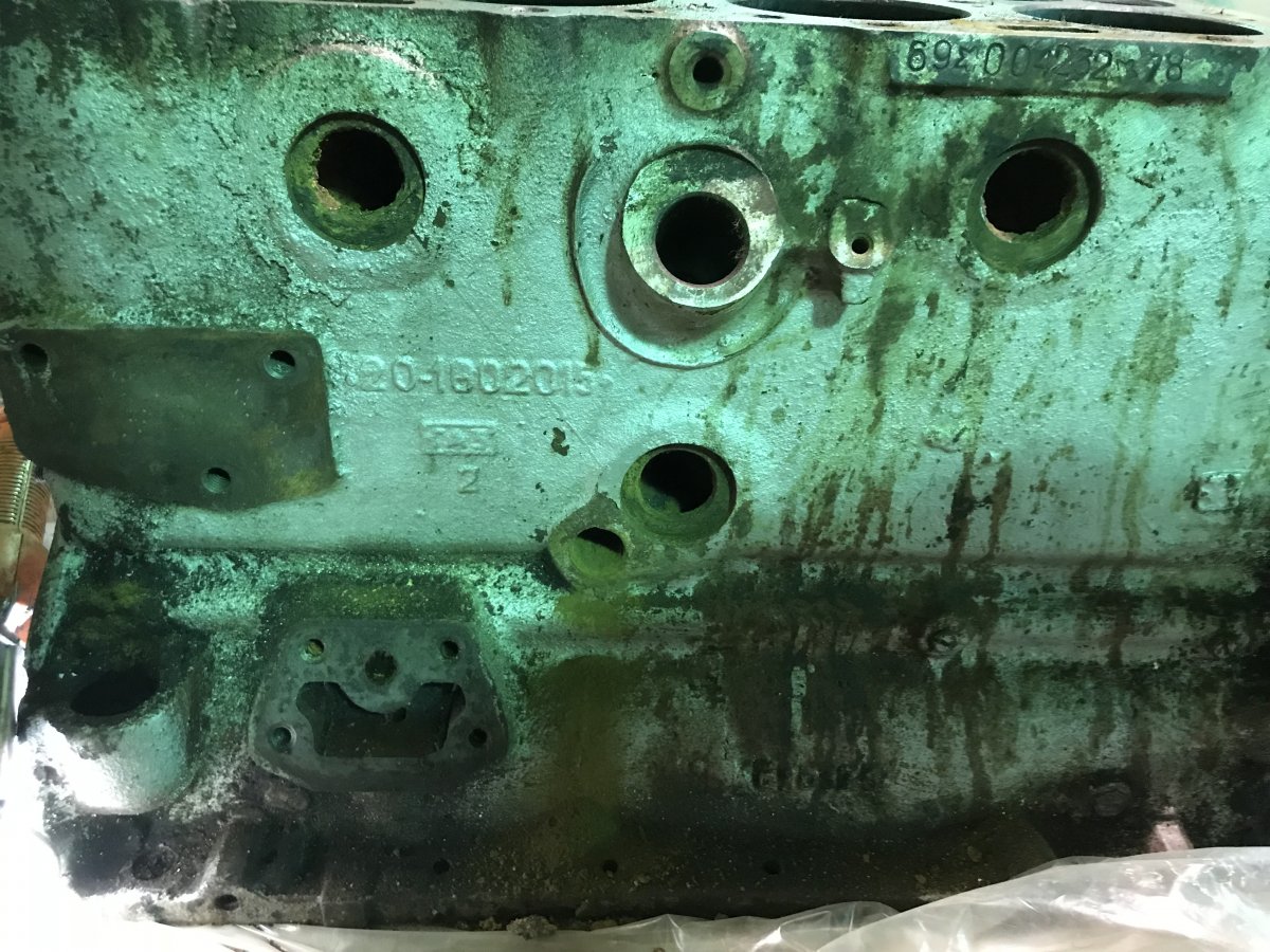

Повёз блок цилиндров двигателя на пескоструй СНАРУЖИ! Отбить краску многослойную.... потеки и капли советского антикора:

Снаружи только. Все отверстия внутрь чопиками закрыты!
Люблю чистоту ;( за 500 руб !
Посмотри на него! Капли и потеки краски..
ФУ... БЕ...

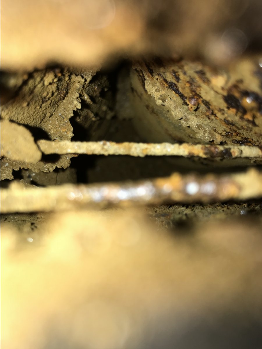

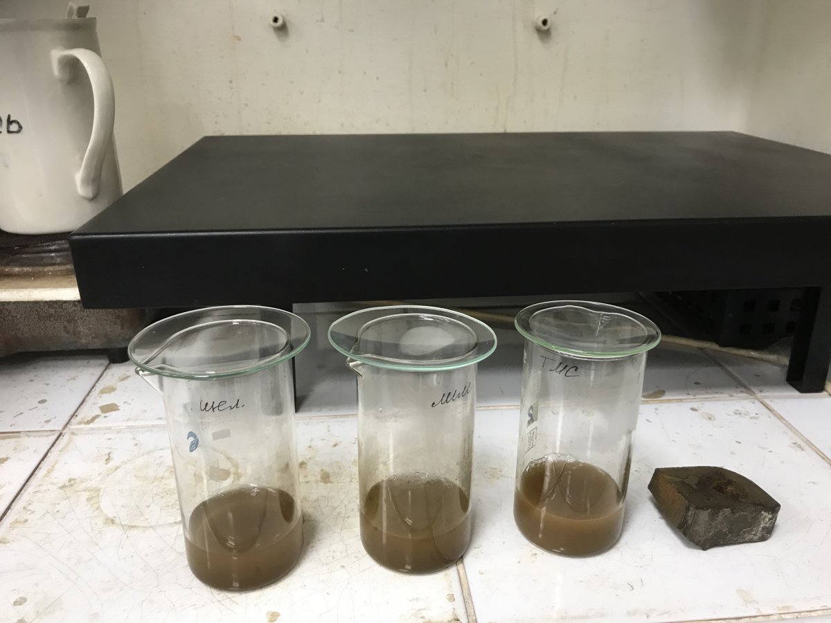

Отчёт по научному подходу!
Химики алхимики применили три реагента:
1. Щелочь (тринатрийфосфат) 5%
2. Лимонная кислота 0,5%
3. ТМС «Технобиор» средство для очистки от накипи внутренних полостей труб у котлов. -5%
Работают все одинаково. Раствор мутный!
Кстати, очень много железа в отложениях, даже магнитятся. Это была вода с большой жесткостью и от металлических проволок.
Капнули растворами на чугун блока цилиндров... нет реакции на чугун.
