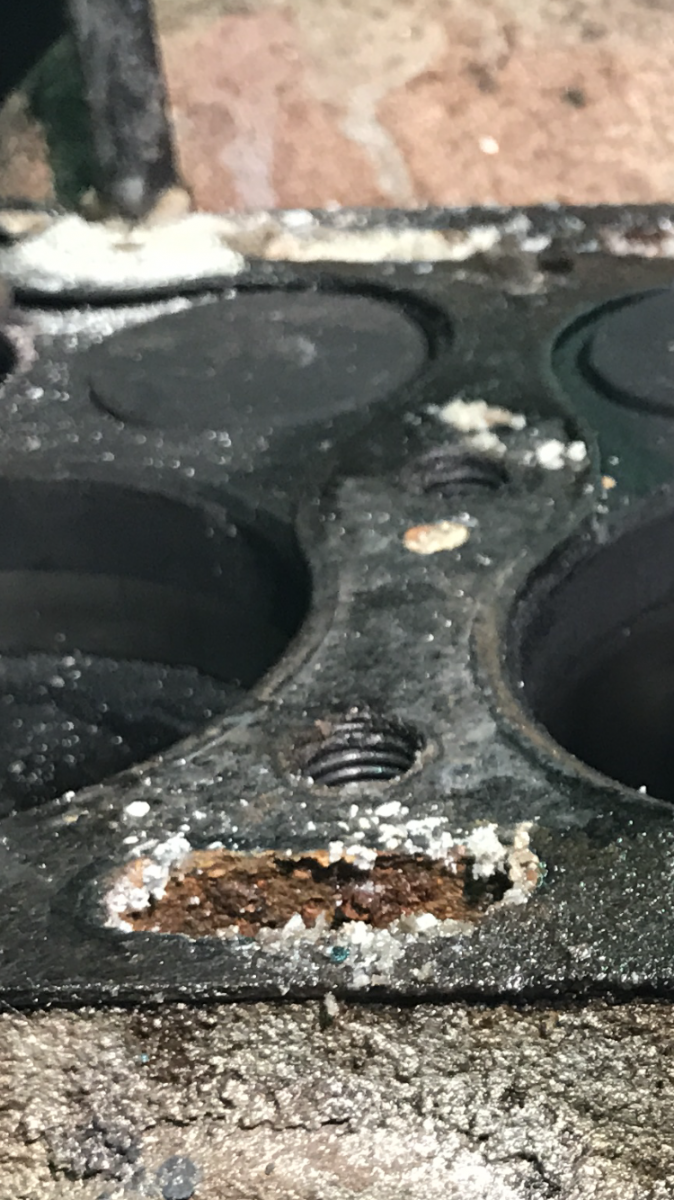

Ультразвук не взял... остаётся или механическая очистка каналов ОЖ или пескоструй... но пескоструй как поговорили с EvgenB ещё та задница...
Ультразвук очень хорошо, расконсервацию делал заводскому коллектору от 21 двигателя и воздушный фильтр с корпусом закидывал, блестит как у кота ...ца, с фильтра пленкой заводская краска сплыла)))

При мойке главное все заглушки из блока и колена выкрутить и все каналы прочистить. Для этого лучше пойдет железный ершик на длинной палке.
Пескоструить ничего не надо, потом песок весь не смоете. Рубашку ОЖ изнутри можно попробовать раствором лимонной кислоты промыть.

рубашку я мыл средством для духовок
по итогу был как новый .. правда процедура потребовала 10 ведер воды и банку средства .. ну и время

Оно щелочное? Если да, то не стоит, или надо очень хорошо потом промыть, чтобы в системе и следов щелочи не осталось, а то башку сожрет.

Оооо!! это надо попробовать! эта химия все разъедает... на работе много всякой химии тринатрийфосфат (заменитель каустической соды), и другой дребедени... которая кальций и окислы разъедает... надо все пробывать! и химию и механическую очистку.

после чистки - промыть теплой водой в достаточном количестве!

10-15 % раствор ускусной кислоты рулит,хорошо очищает от накипи .

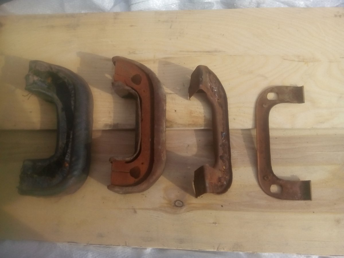

Дверная ручка в разборе .
Слева на право,3 и 4 металлические детали, которые я бы тоже отдал под цинк ,в любом случае решать тебе.

закрывай чем-нибудь отверстие помпы и трубки распределительной ....
наливай воды с перечисленными выше средствами и жди ...
если есть кантователь, то можно болтать...я ж поэтому и говорю, 10 ведер воды вылил...
отмокнет всё
возьми трубку медную, в нее волоски от металлической щетки....заплескай...и будет хороший ершик для глухих отверстий и прочих недоступных мест

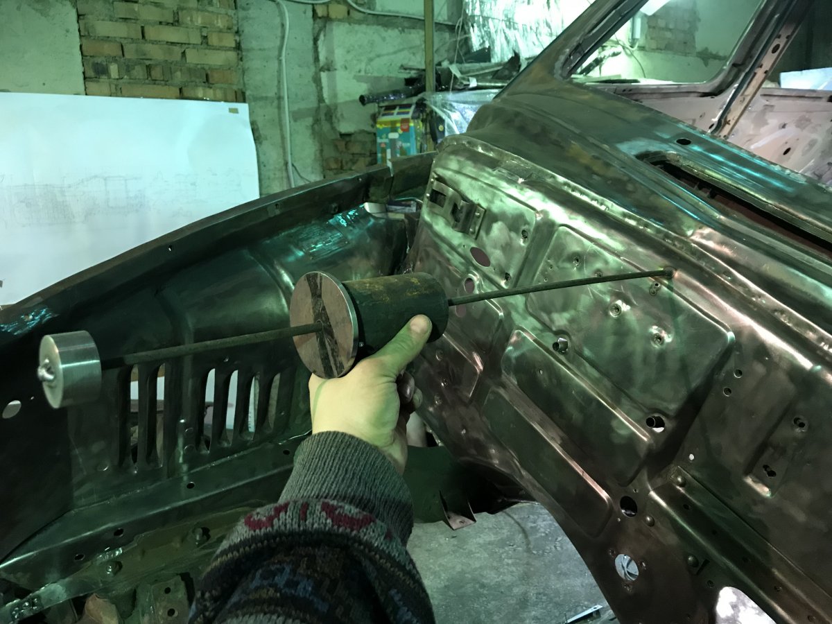

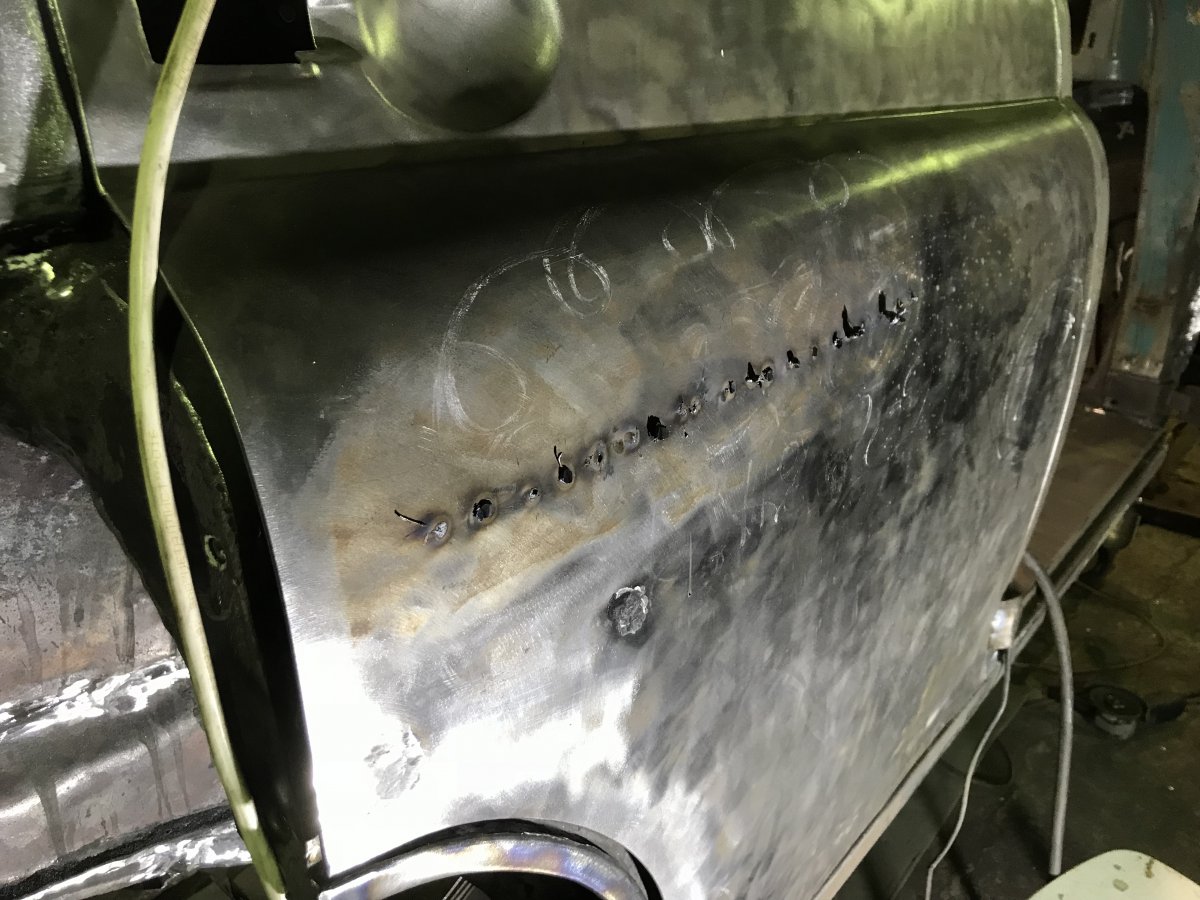

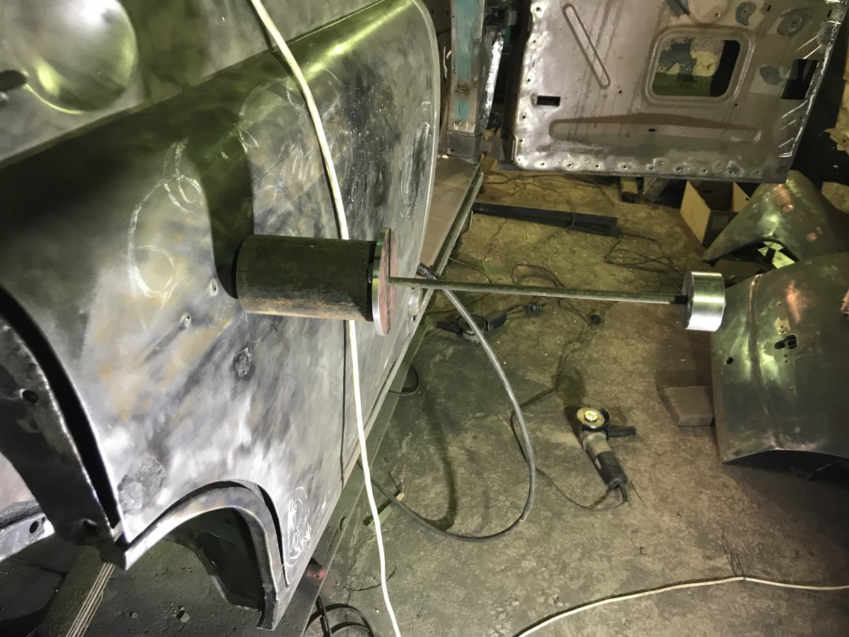

Поработал сегодня!!
Обратным молотком собственного изготовления выровнял вмятины на двери и на моторном щите... мои первые такие работы в жизни. Понравилось :)

так и до точечной контактной сварки клещами недалеко)))

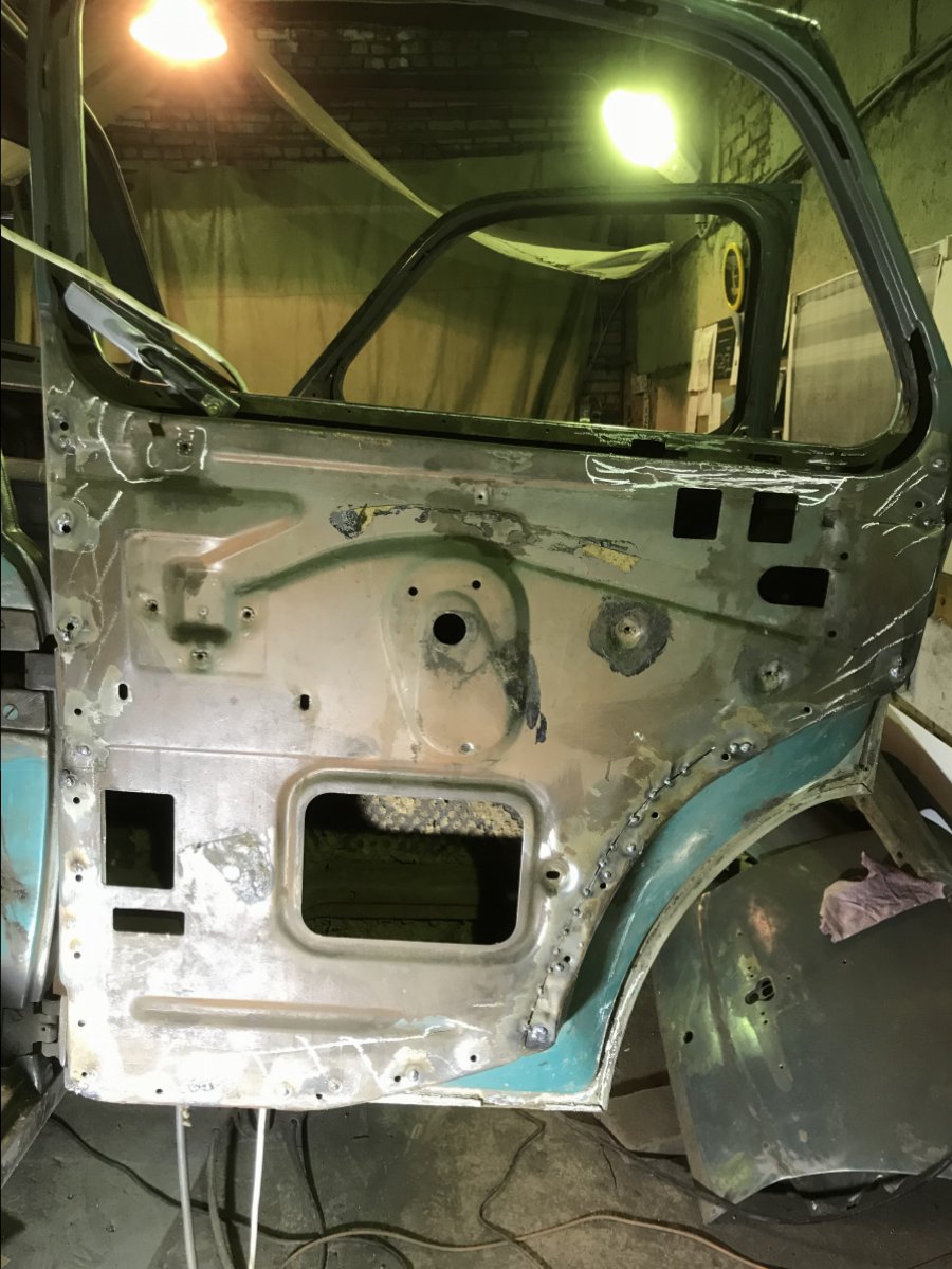

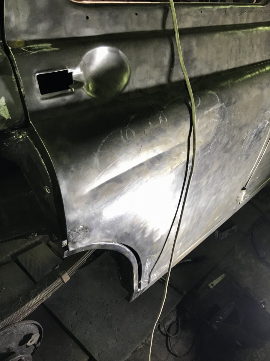

Вот и сегодня подход на 3 часа сделал... продолжил поработать с задней правой дверью: сделал зазор по периметру (с этой стороны выполнил подрезанием и последующей проваркой кромки двери, а не как слева - за счёт кузова), удалил лишние «дыры» с внутренней стороны.. подогнал зазор между дверью и закатом колеса:
