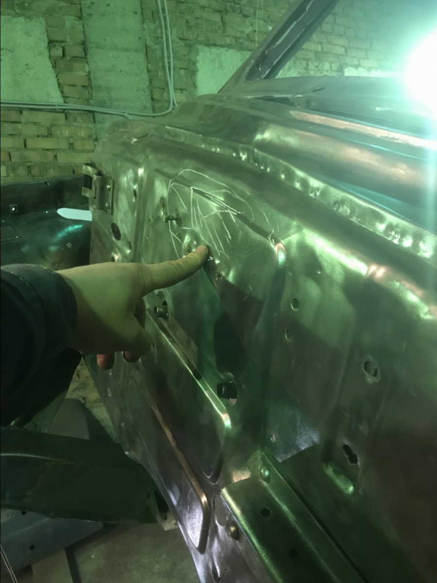

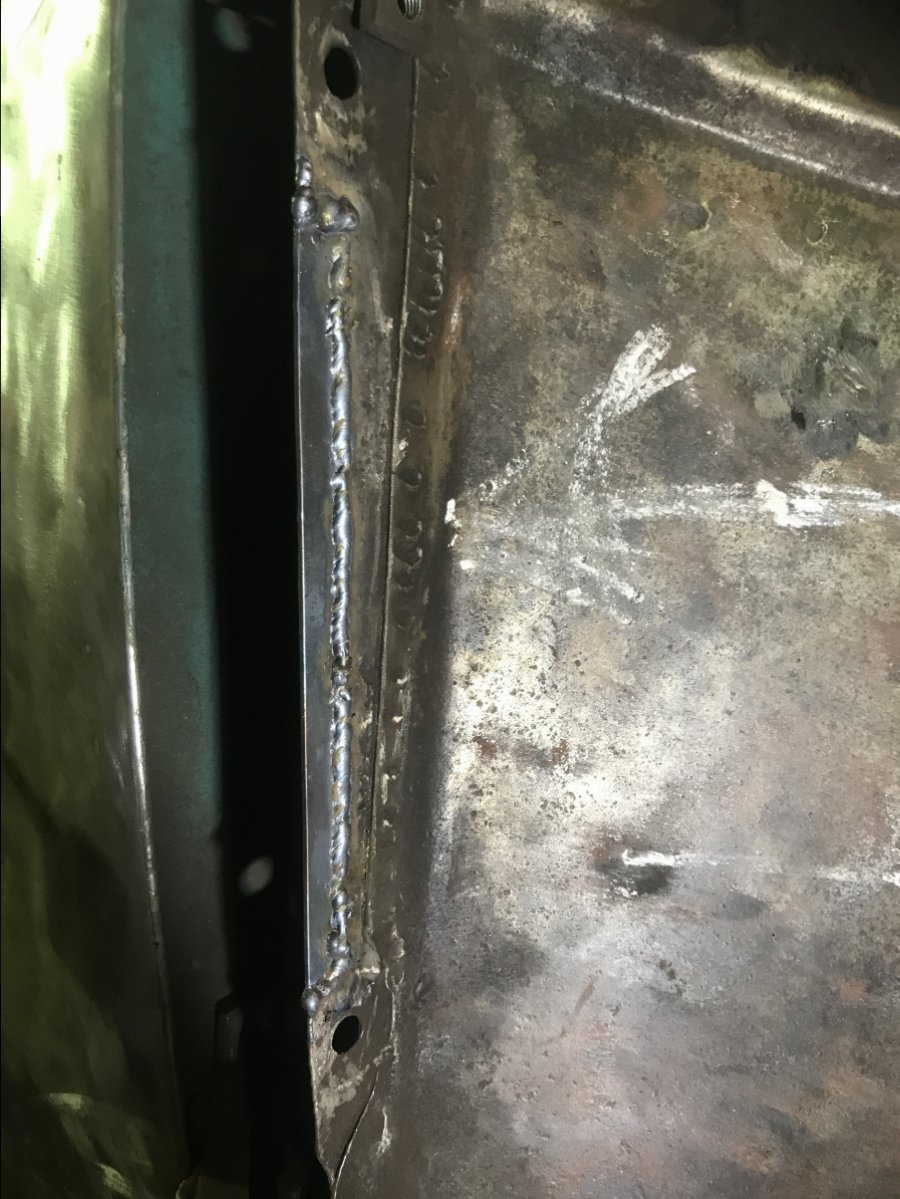

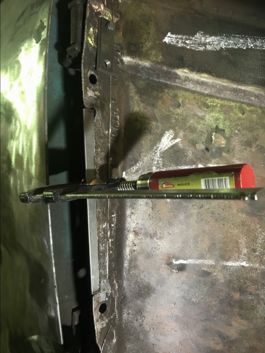

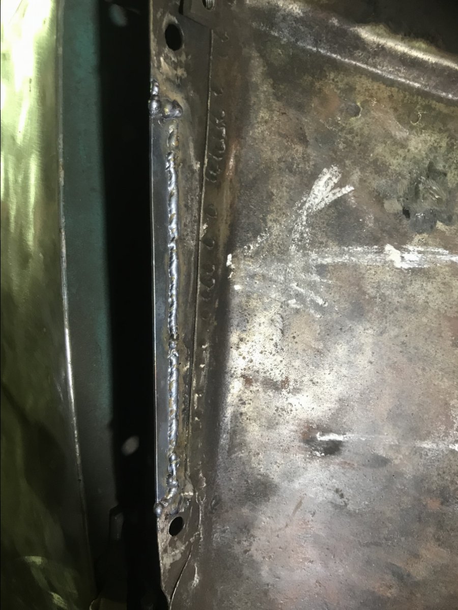

И сделал стойку передней правой двери:

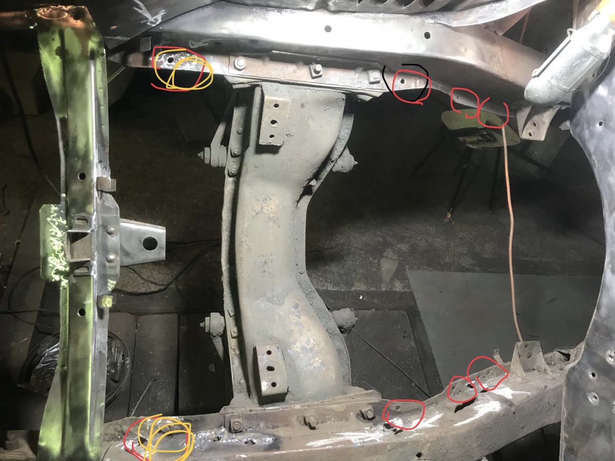

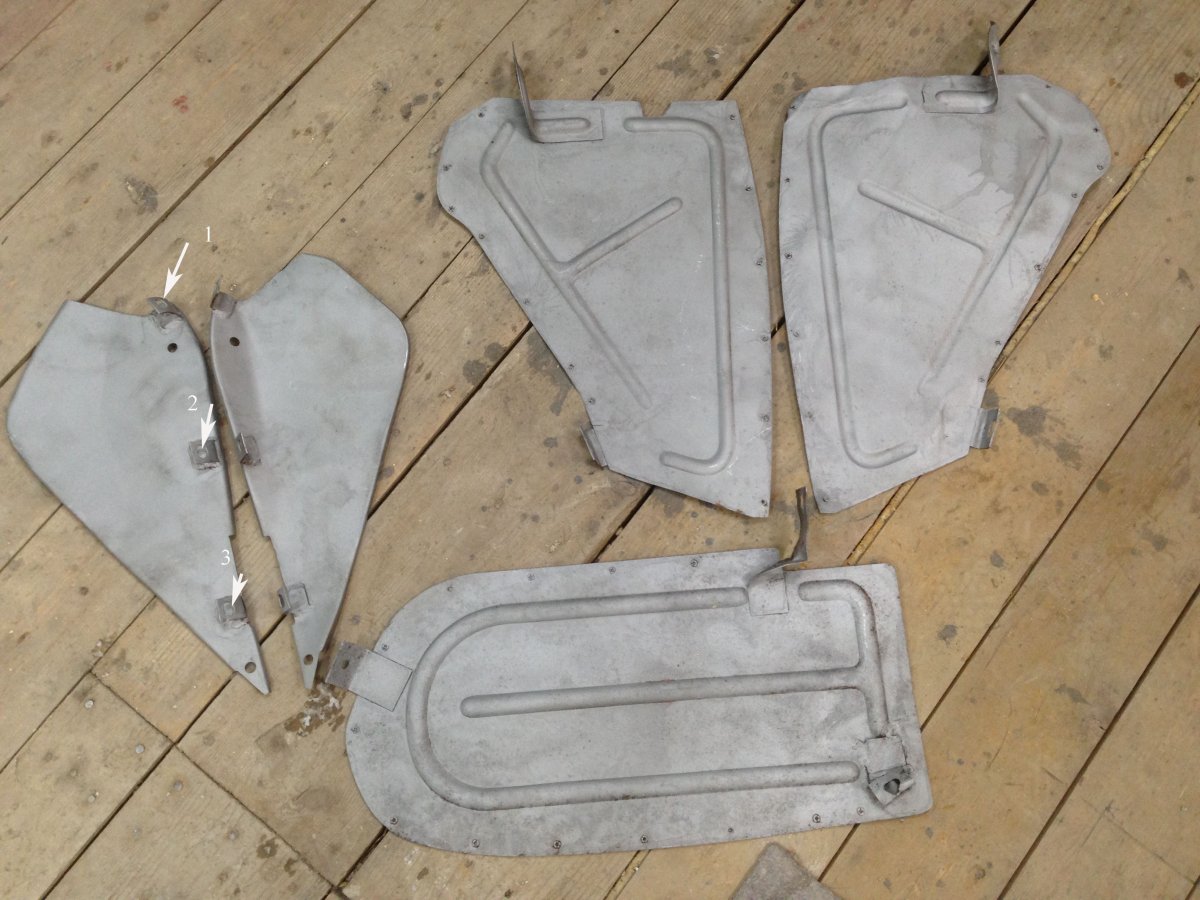

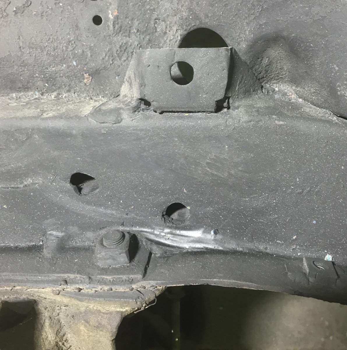

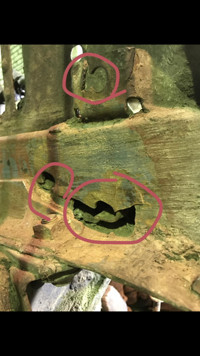

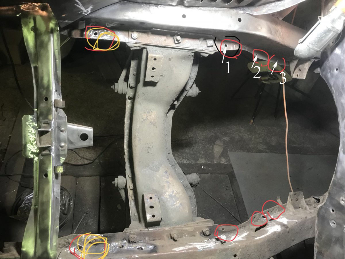

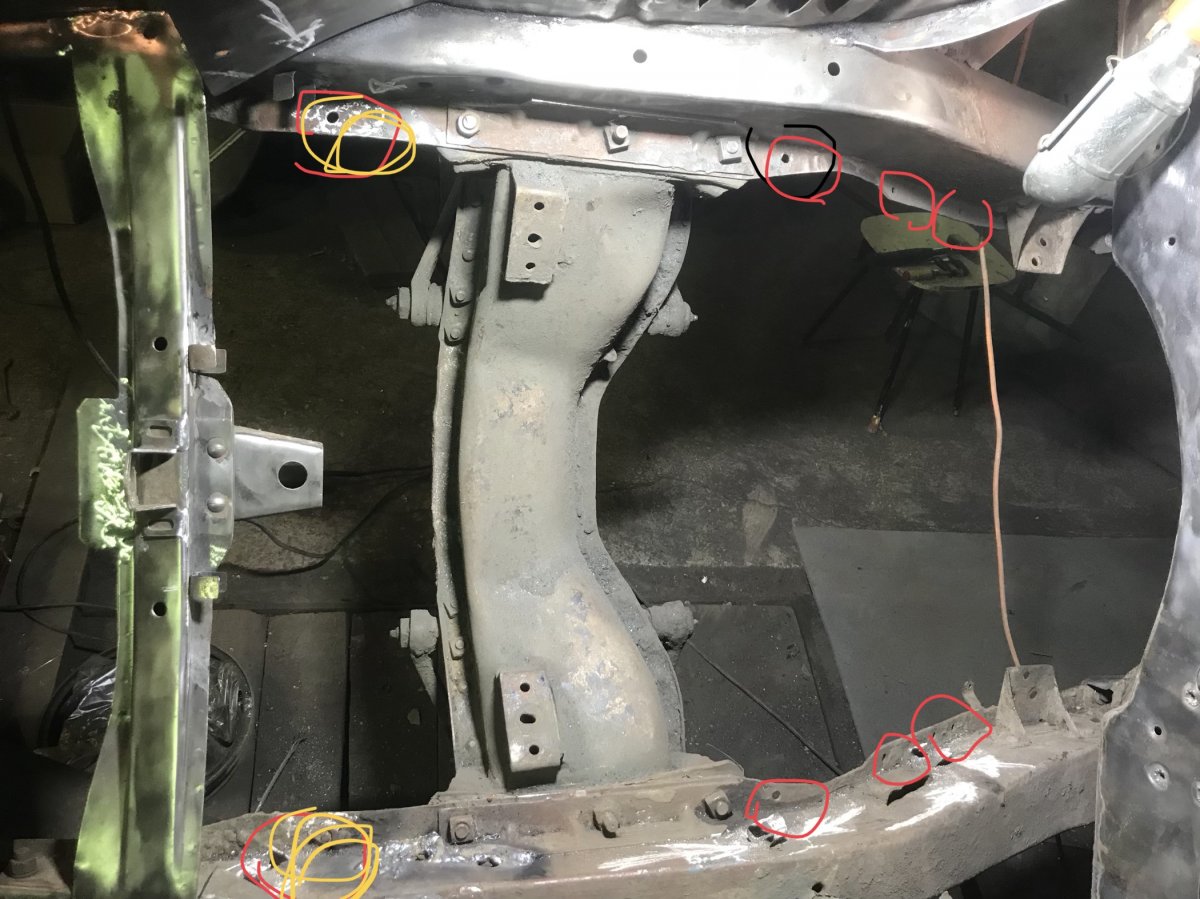

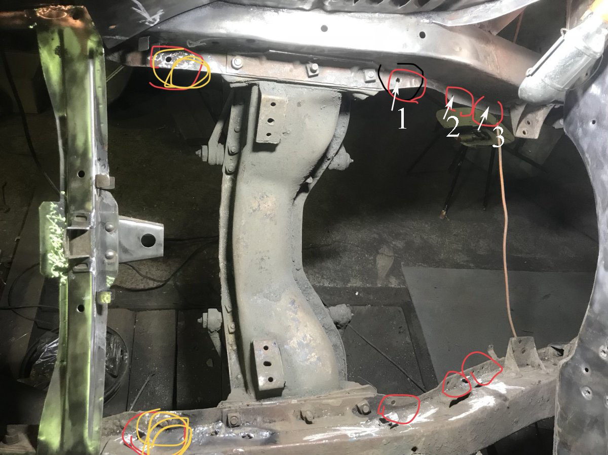

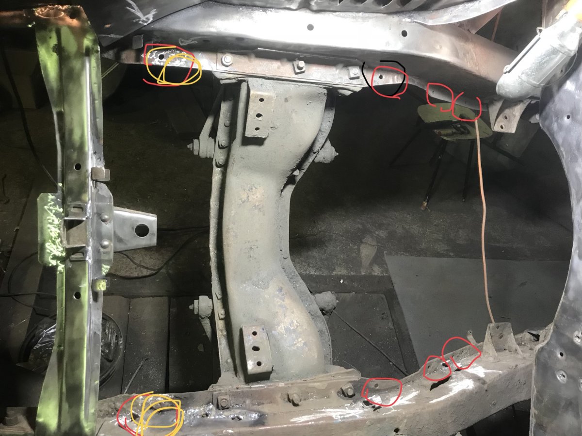

У меня ещё вопрос... блин, уже стыдно...
Но обратной дороги нет ...
Вот тут должны быть закладные гайки для крепления защиты моторного отсека и поперечины КПП (Красным отметил) ??
Между балкой и поперечиной 1 есть (желтым) ...

4 441
6 772
Где желтым обвел там закладная квадратная, а для щитков с закладными не видел, просто отверстия.

3 652
6 051

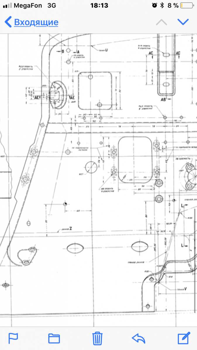

Заваривать??
Или кто нибудь помнит для чего они??

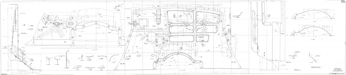

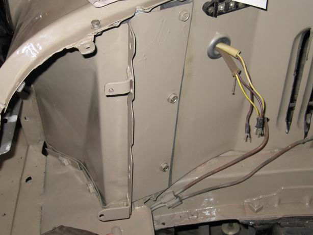

В натуре гляньте плиз... или чертёж у кого есть...

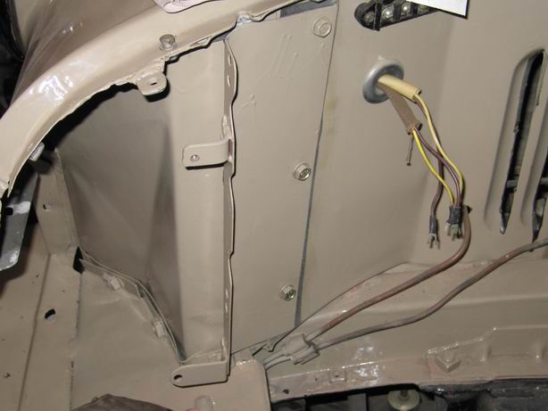

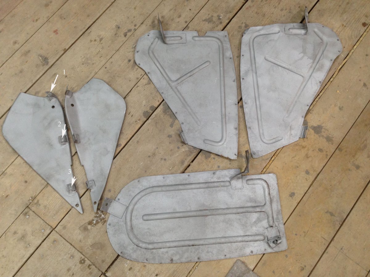

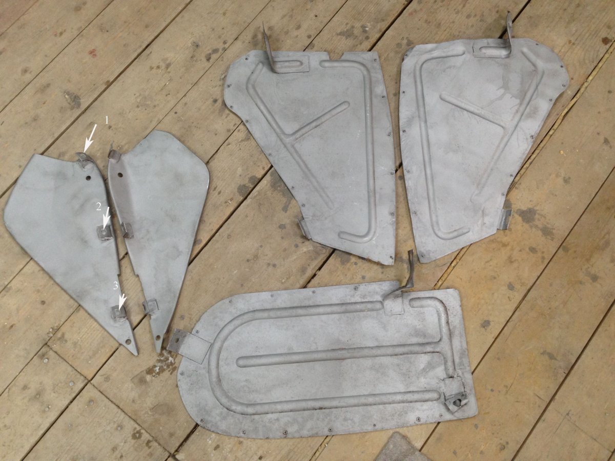

Крепление фартука шумоизоляционного должно быть одно отверстие (может промазали)
Одно из этих отверстий,для шумоэзоляционого материала.
Да , одно лишнее, чертёж :
Реакции: Pika и Рустам тм
4 441
6 772
Классный чертежик, а разрешение получше есть?

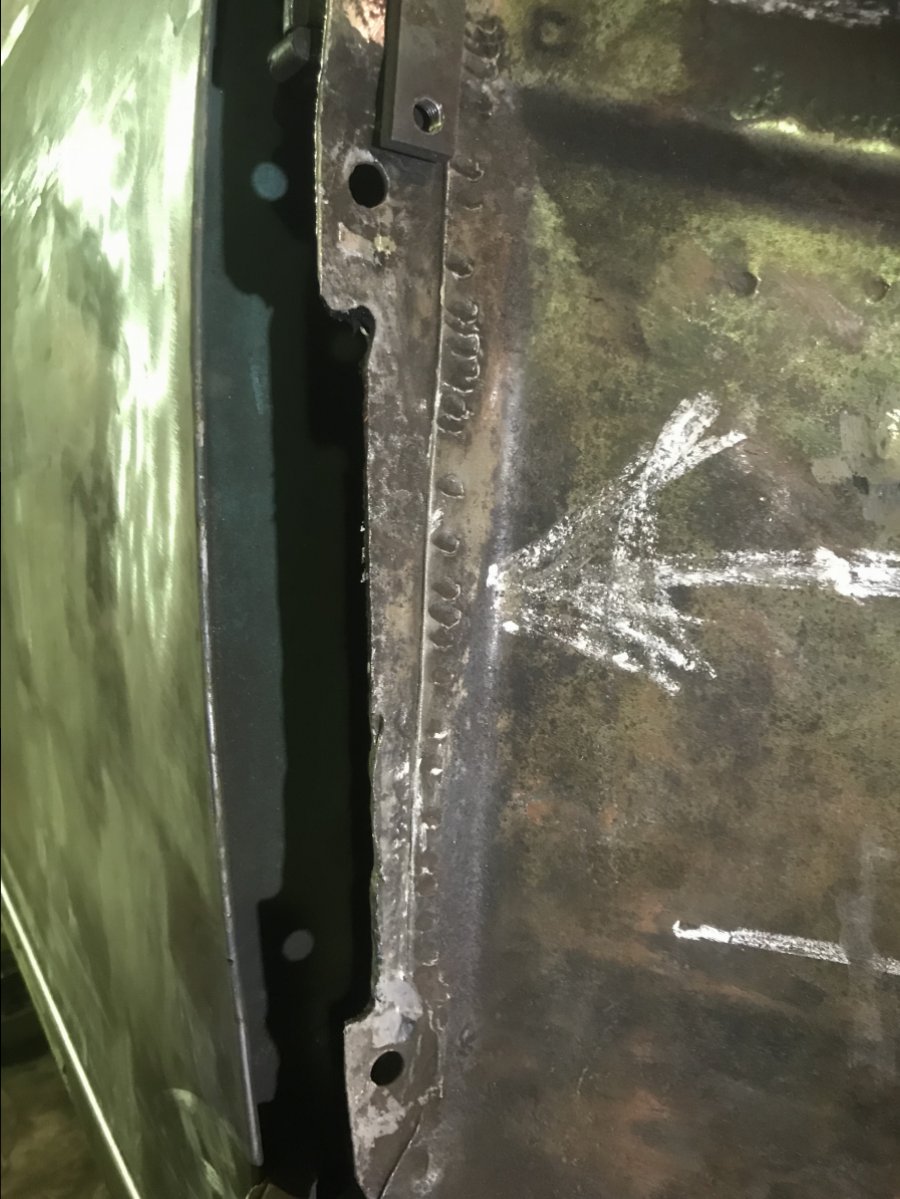

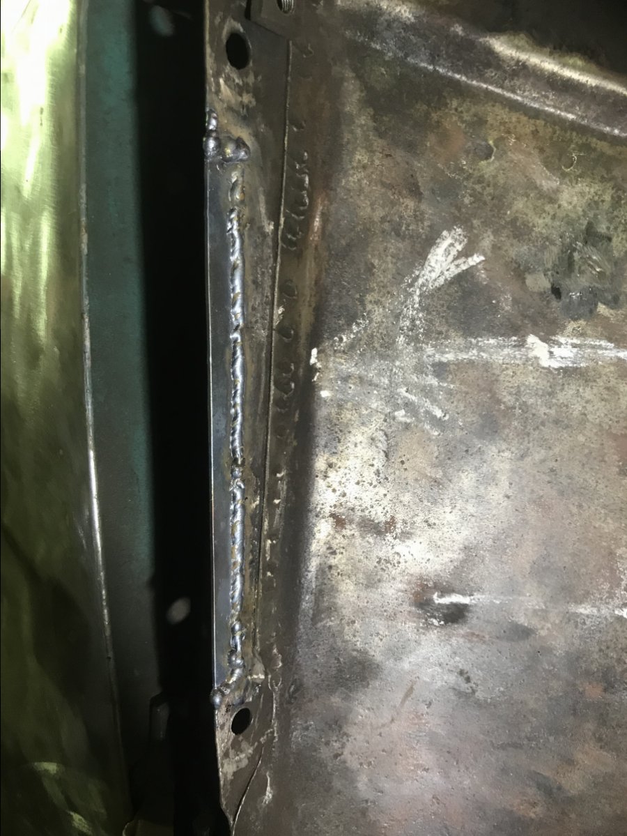

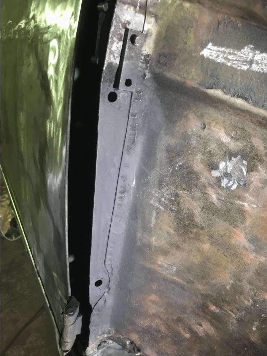

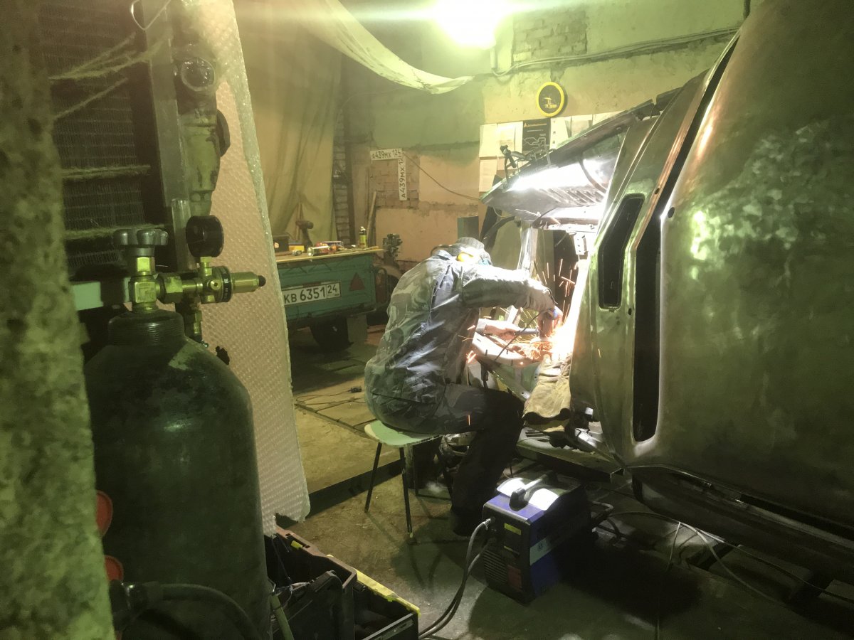

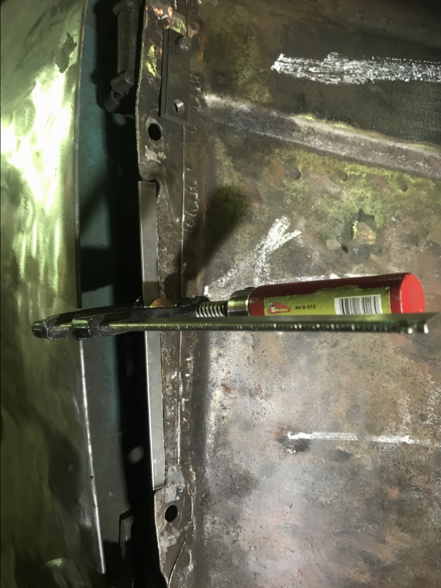

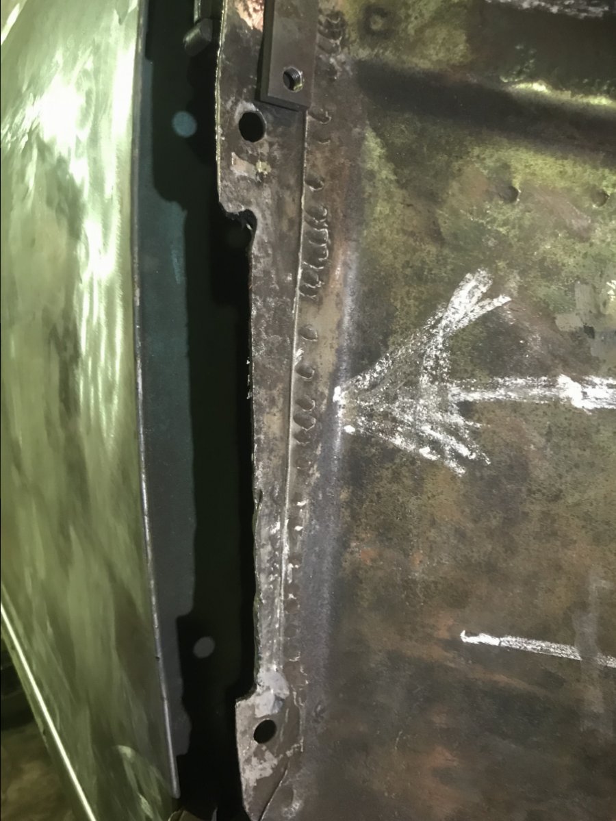

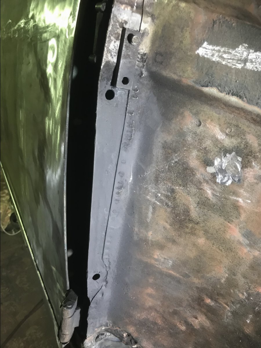

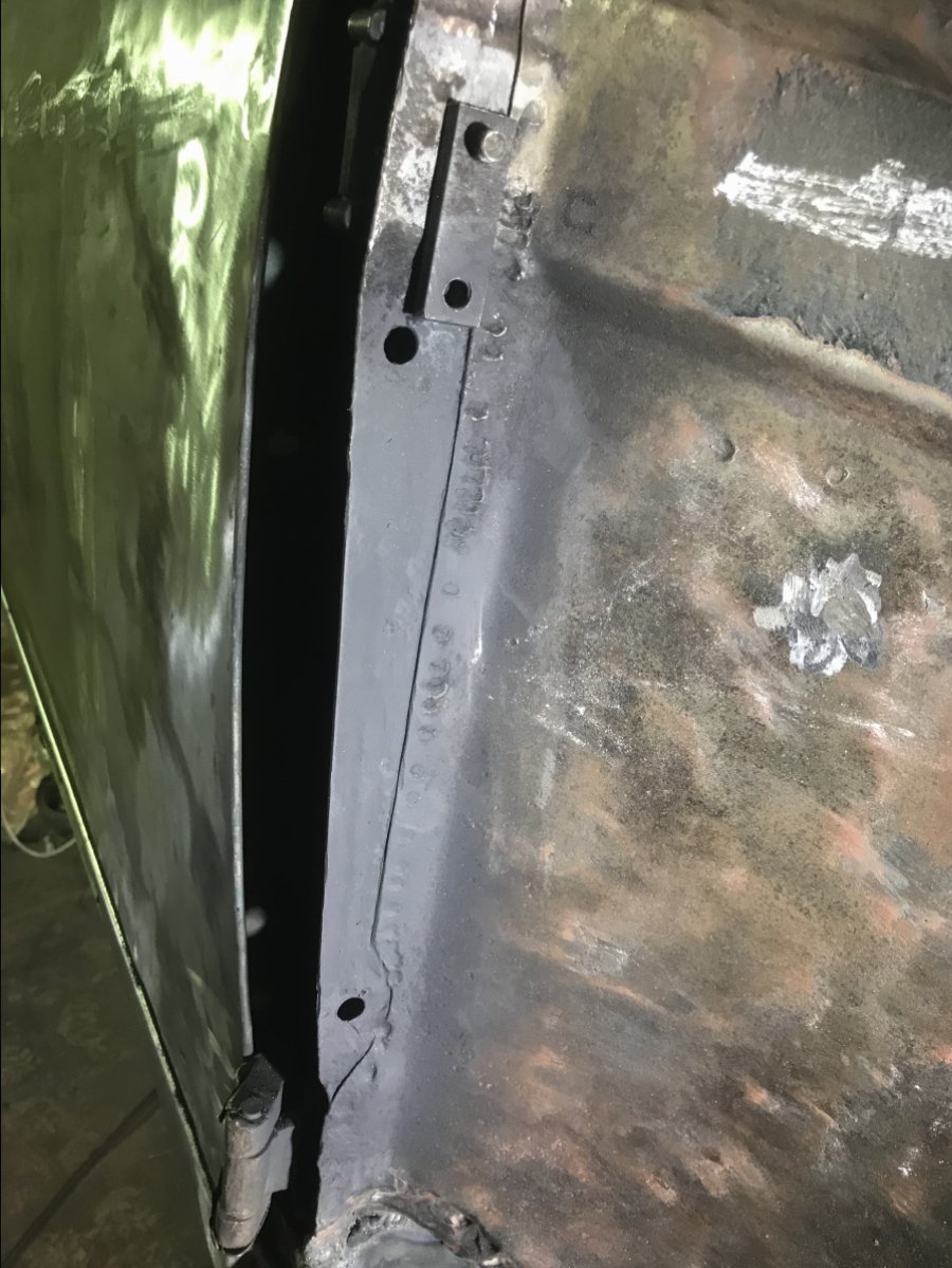

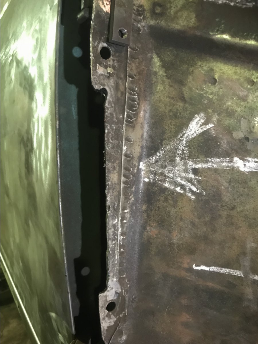

Сделал сегодня много!
Хомуты новые приварил по местам.
Зачистил сварочные швы после монтажа.коробов.

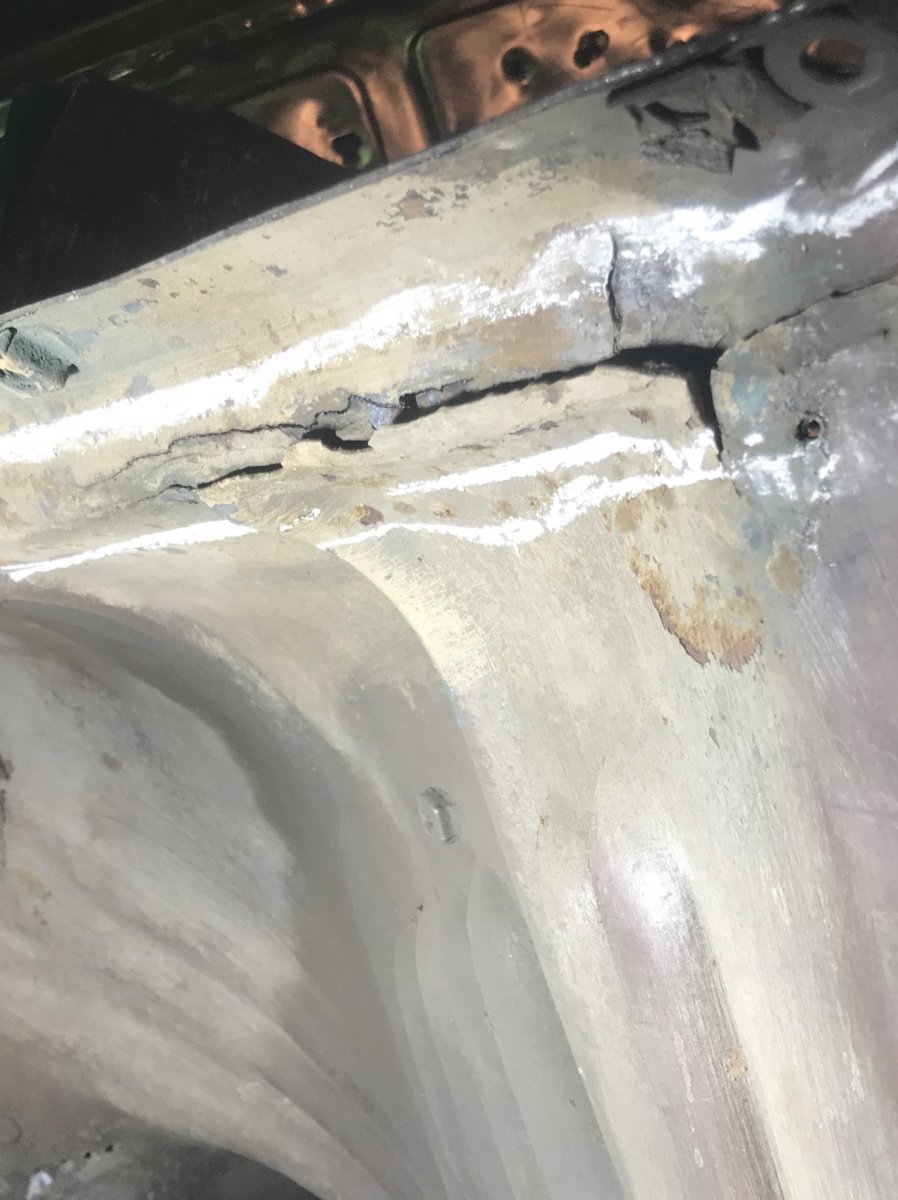

Сделал ремонт места крепления рулевого редуктора, там страх был...
Было:
Стало:
Процесс:
9 931
33 967
Да,трещины в месте крепления рулевого редуктора. С этим надо бороться правильно,усилить место крепления,поставить новую втулку на болты крепления, это как известно, залог здоровья.
А что метал серый это ты протравил чем то типа цинкаря?
3 652
6 051
Покрасил грунтом с баллона,.. чтобы не блестел при фотографировании. И чтобы видеть как зачистил и улучшить содеянное.

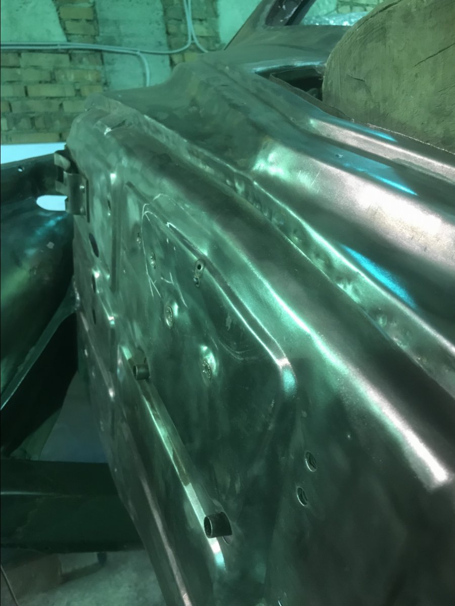

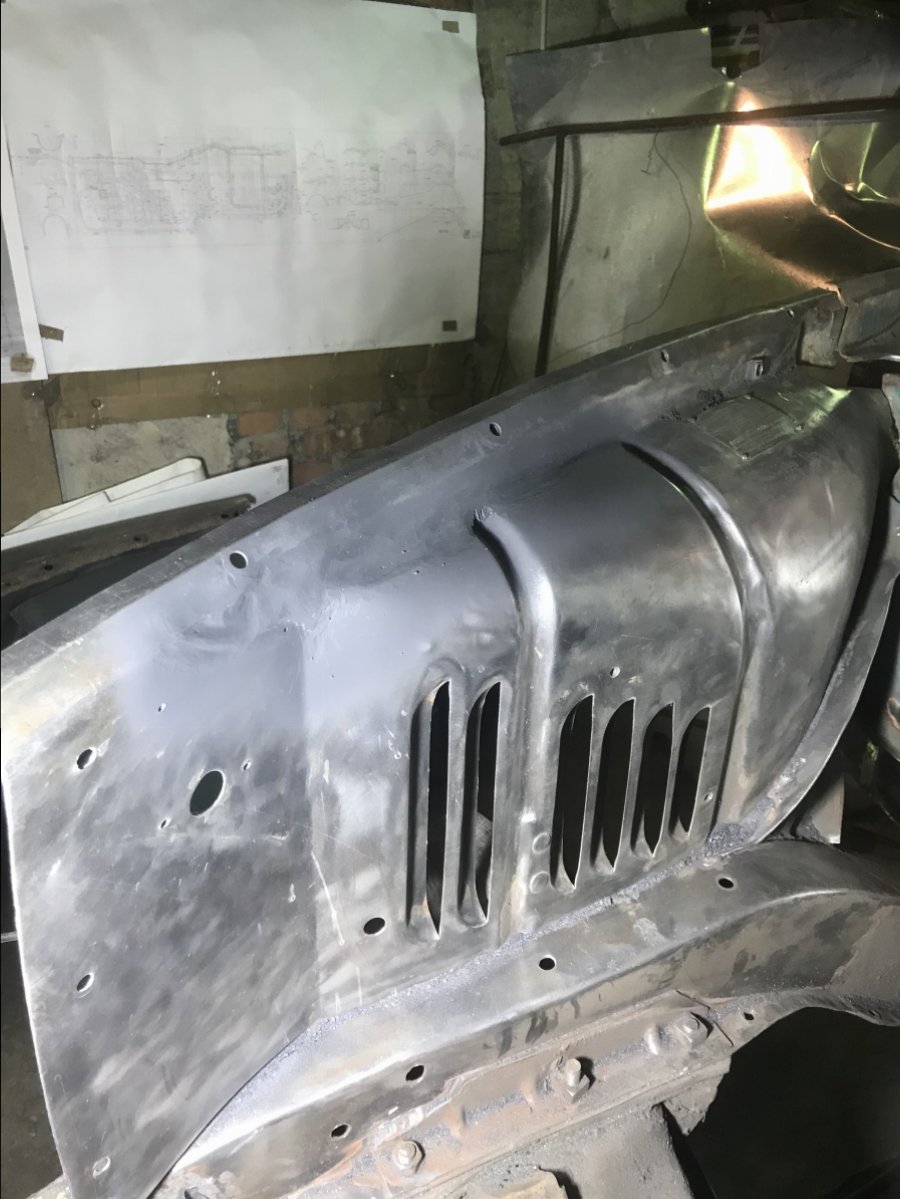

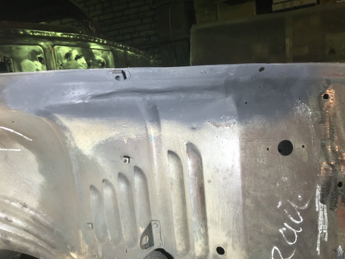

С помощью «обратного молотка» выправлял вмятину на моторном щите .... выправил, но перестарался.... сила есть ума не надо:

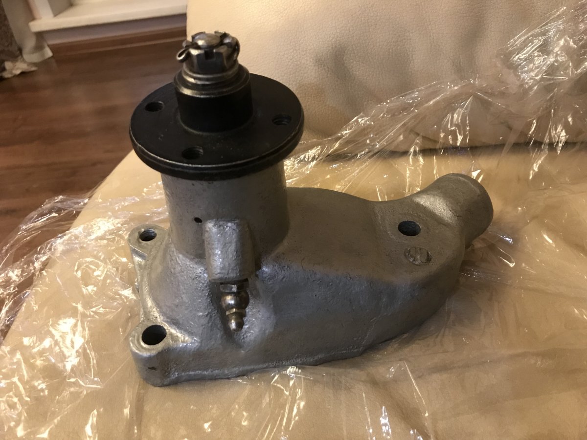

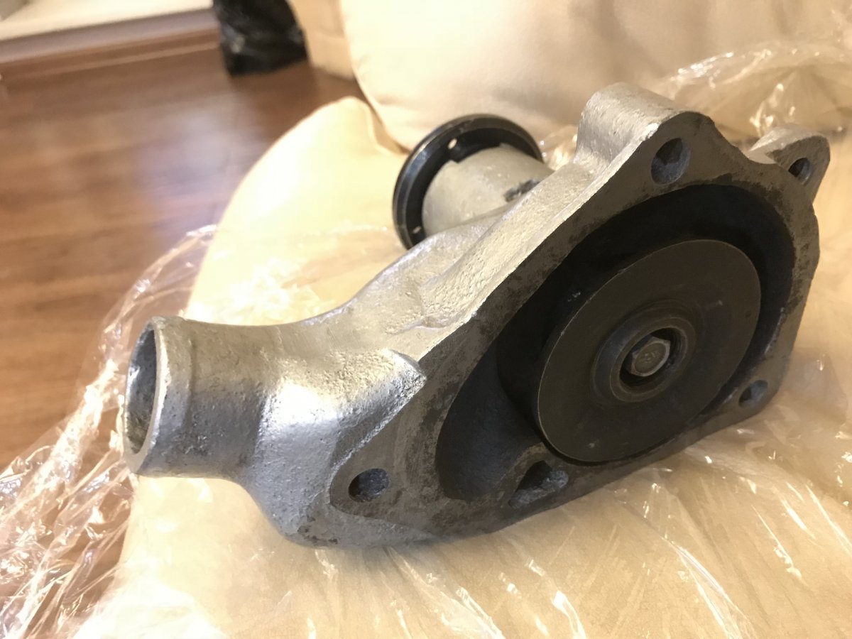

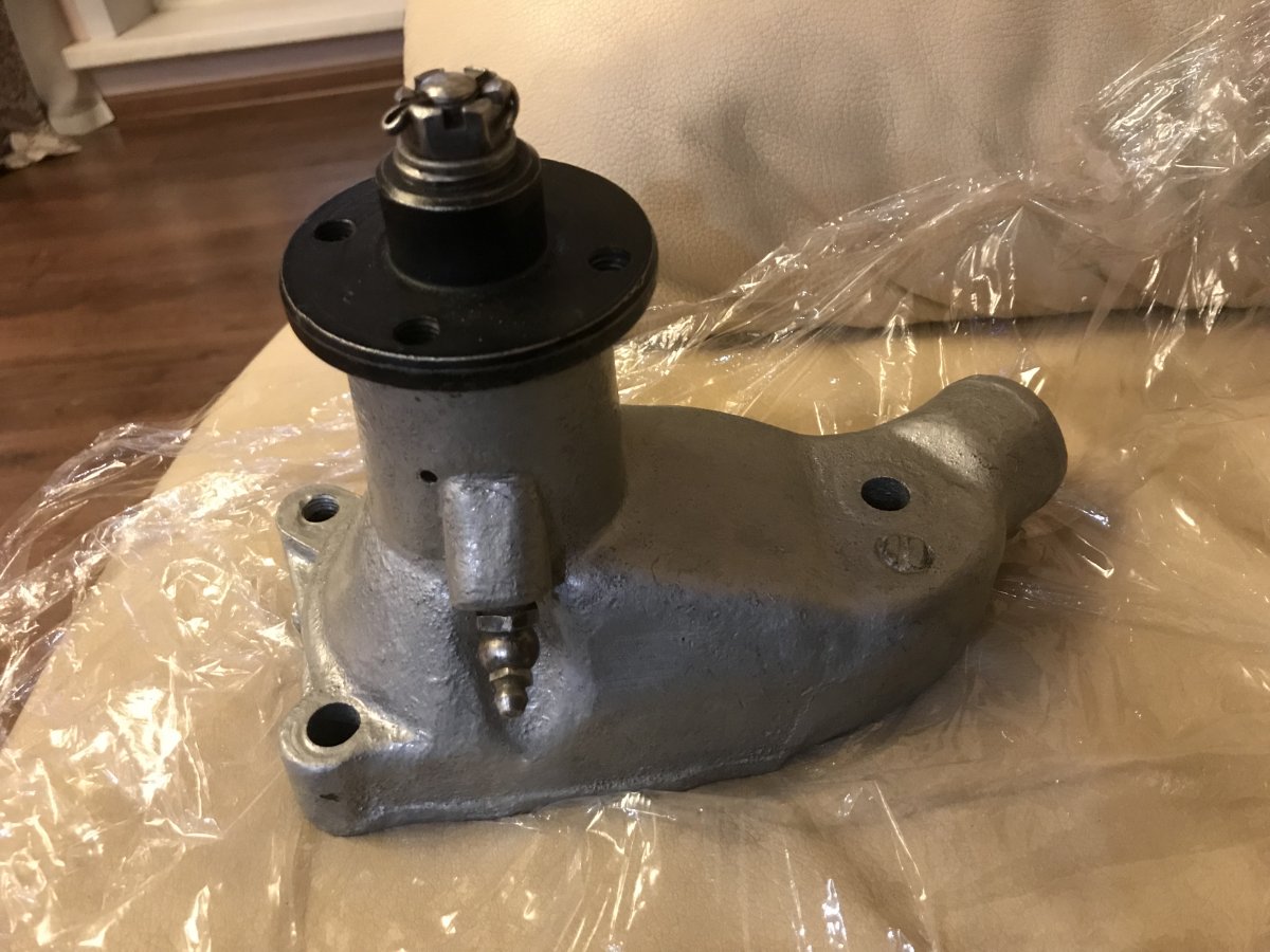

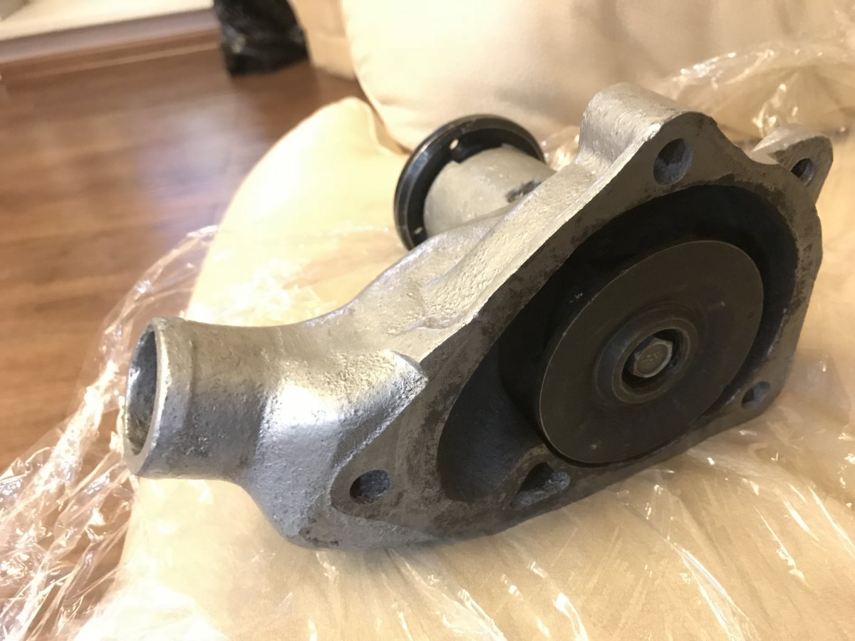

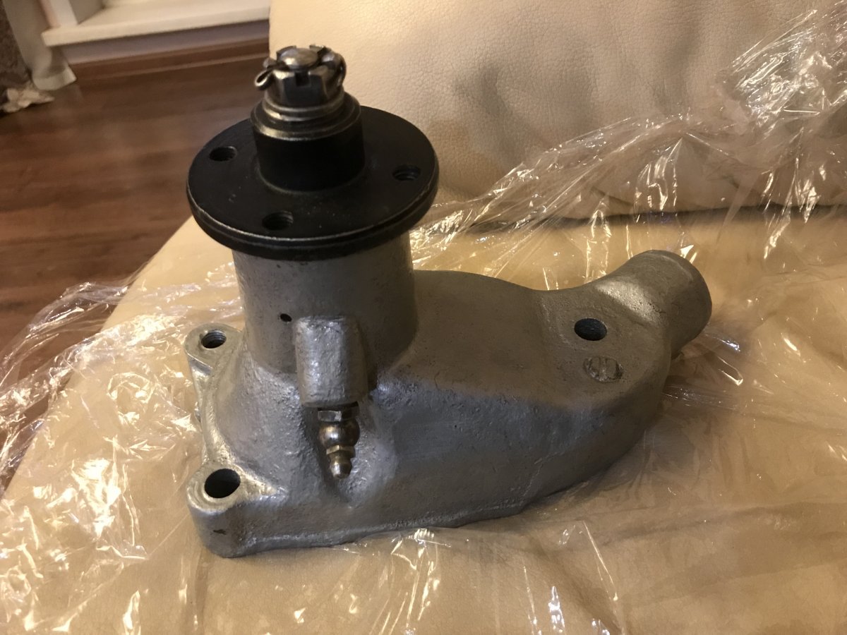

Получил сегодня реставрированную оригинальную помпу :)

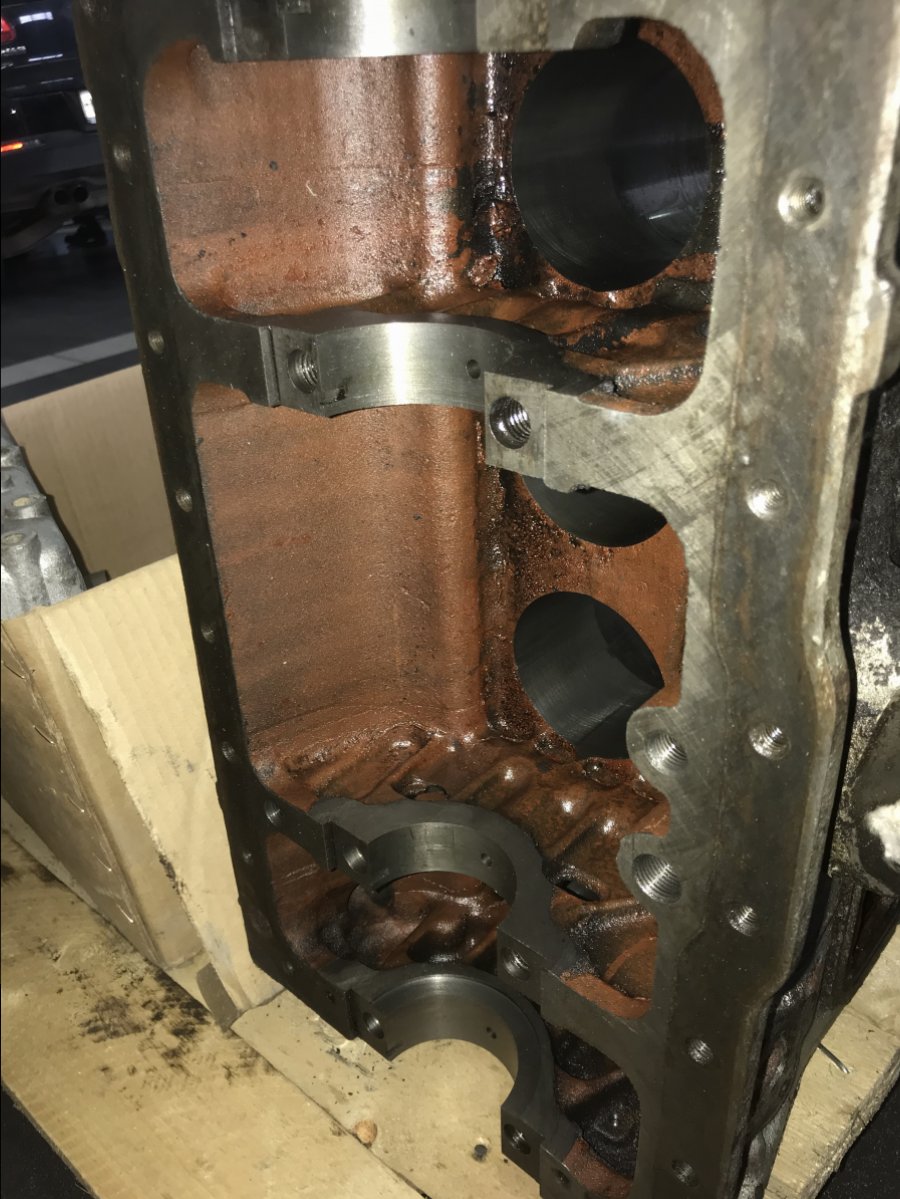

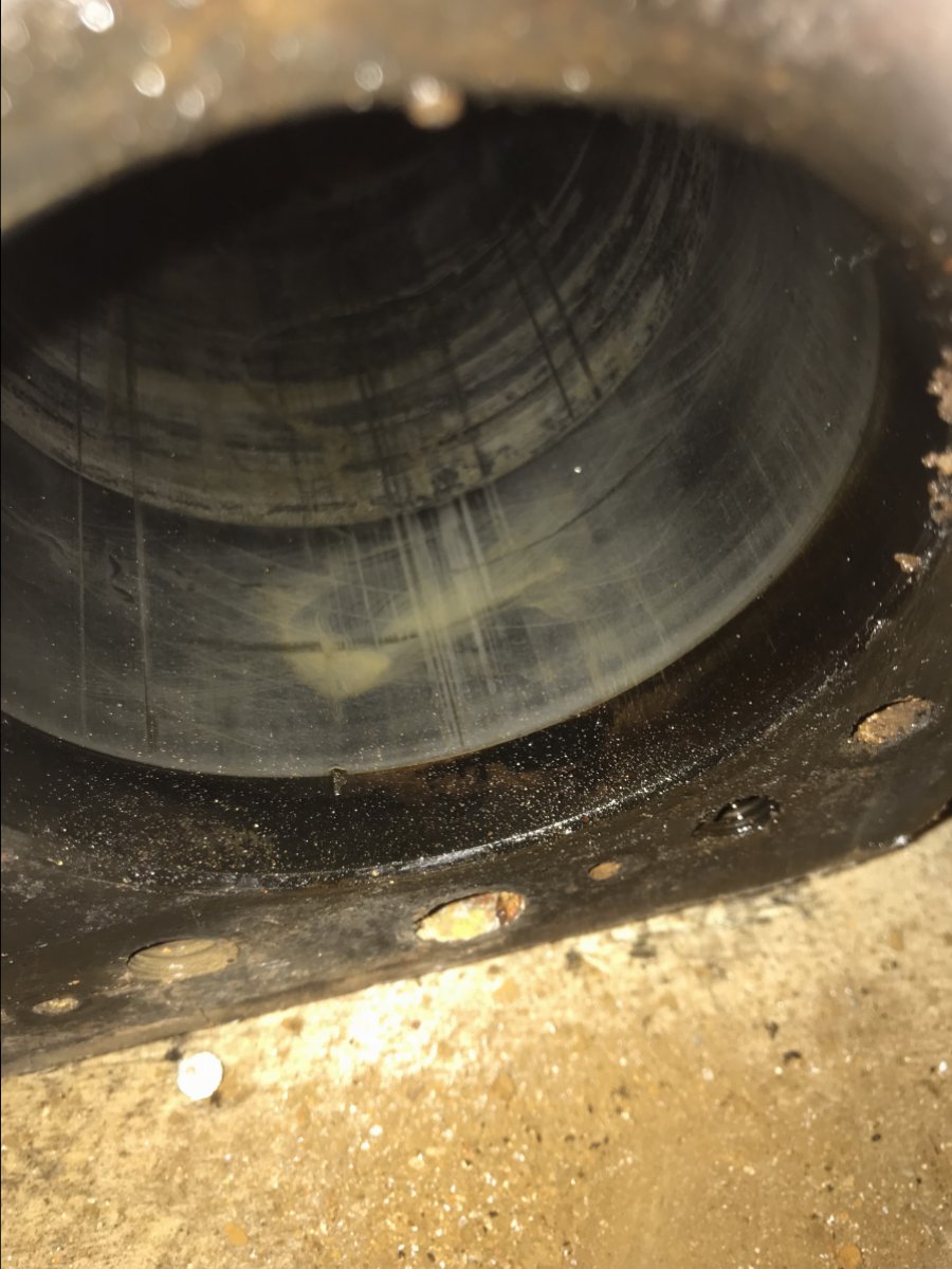

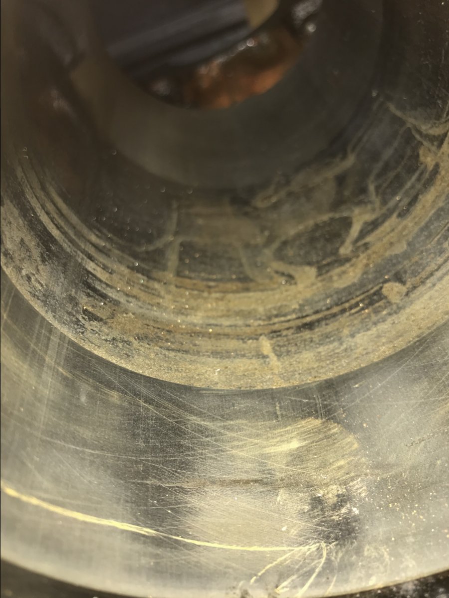

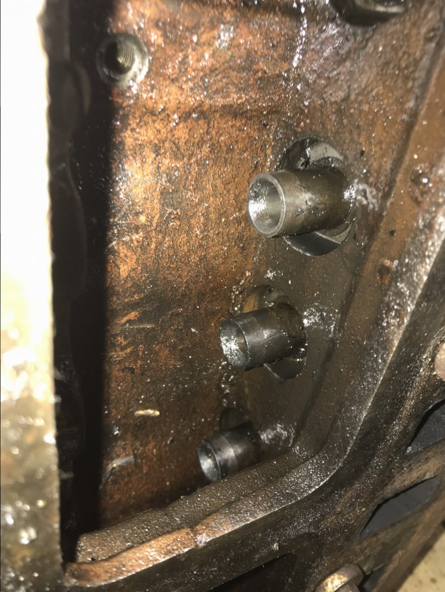

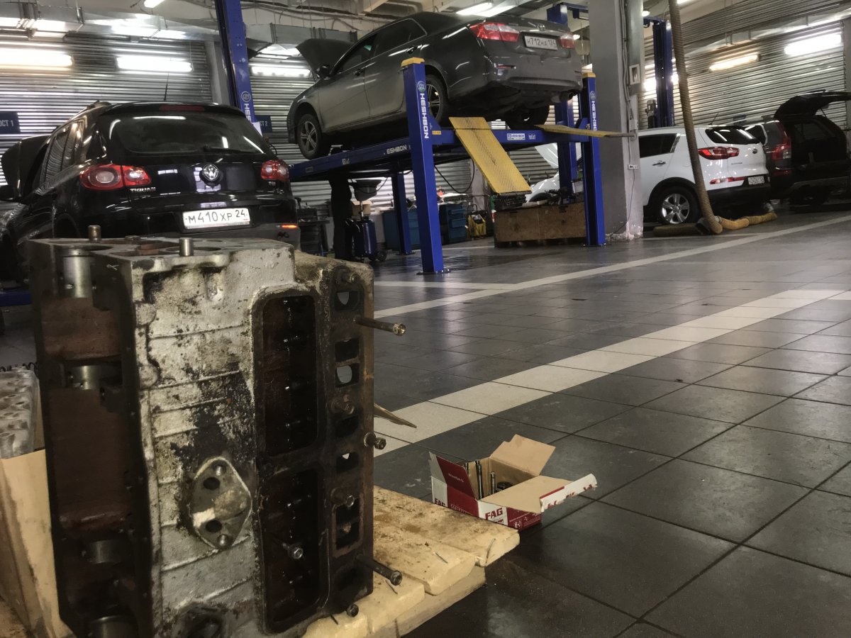

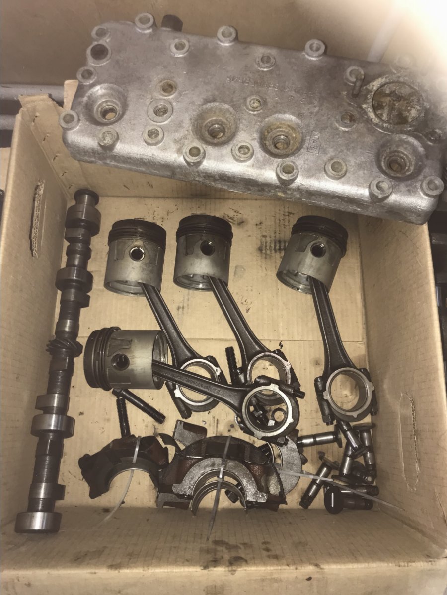

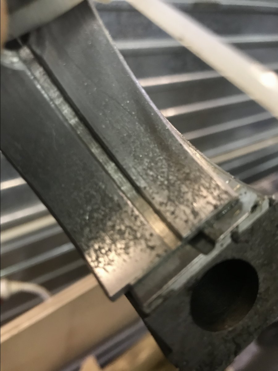

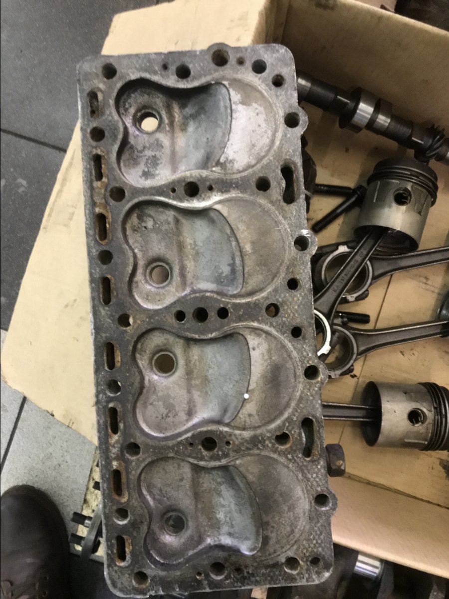

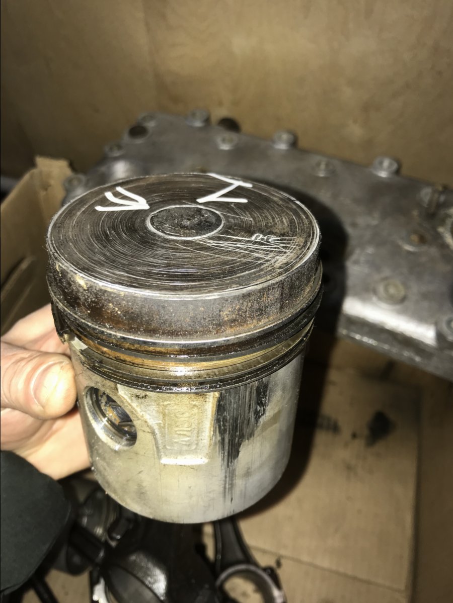

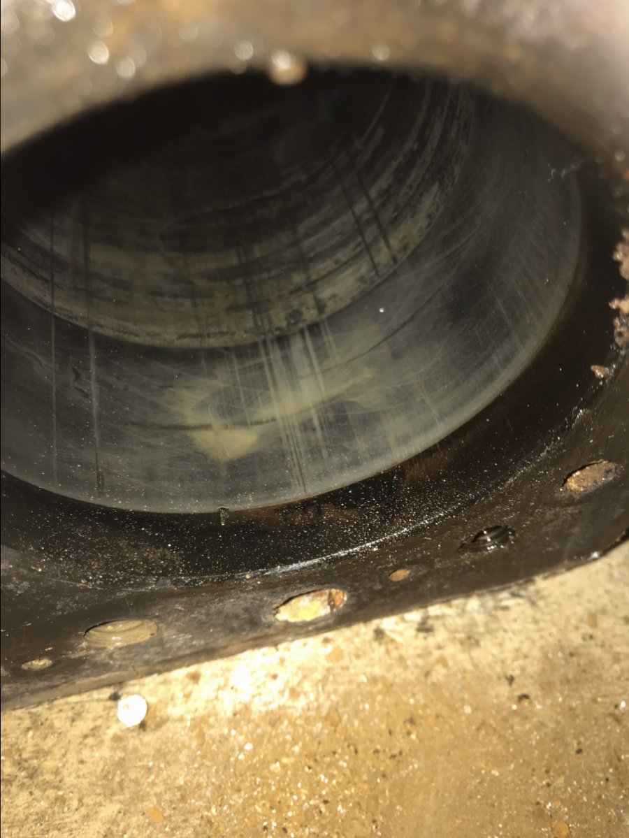

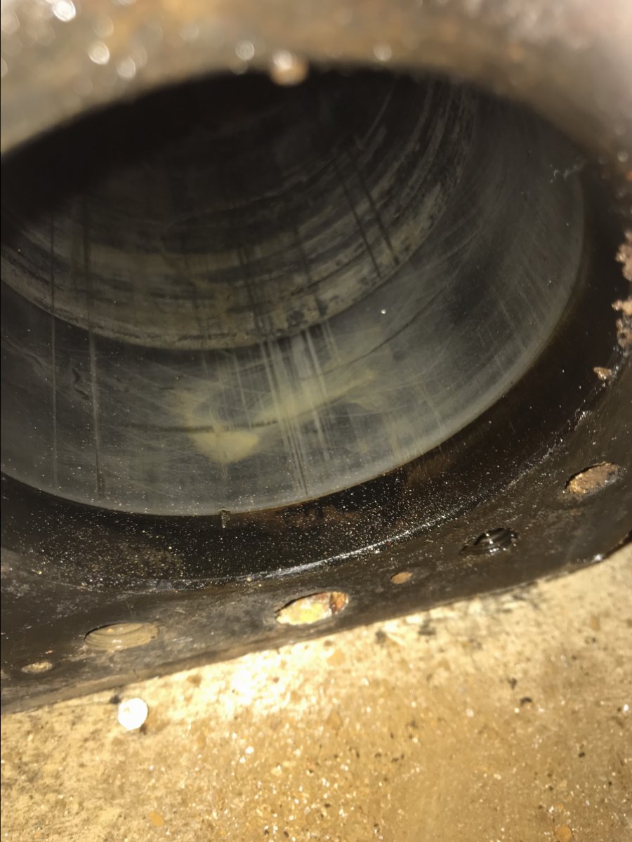

Съездил в гости в сервис... навестил в больничке двигатель.... слёзы у меня..
судите сами!! Без слов понятно: протачивать, новее поршня, кольца, вкладыши, клапана..

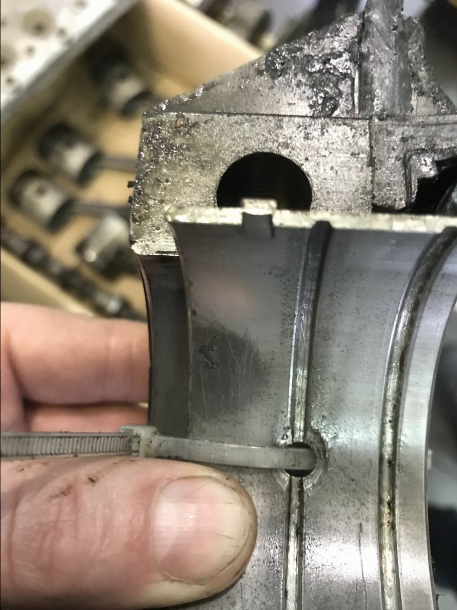

Задир по поршню первого цилиндра:
Задиры на цилиндре, видно где поршень стоял долго долго, а потом нехорошие люди завели двигатель:

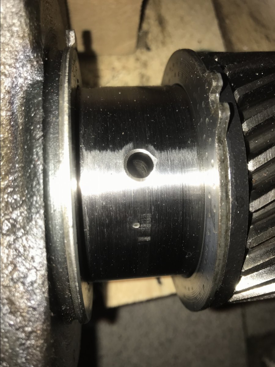

Непонятная язва на шейке коленвала:
Реакции: TUNER
EvgenB
17.09.2015
1 235
910
Всё устранимо, главное грамотная проточка и сборка с новыми поршнями, вкладышами и т.д.
Реакции: Зубр и БЕГИмот
5 166
3 613
Все это делается. Размер у поршней какой? И есть ли у них нормальная мойка?
3 652
6 051
Ультразвук не взял... остаётся или механическая очистка каналов ОЖ или пескоструй... но пескоструй как поговорили с EvgenB ещё та задница...
