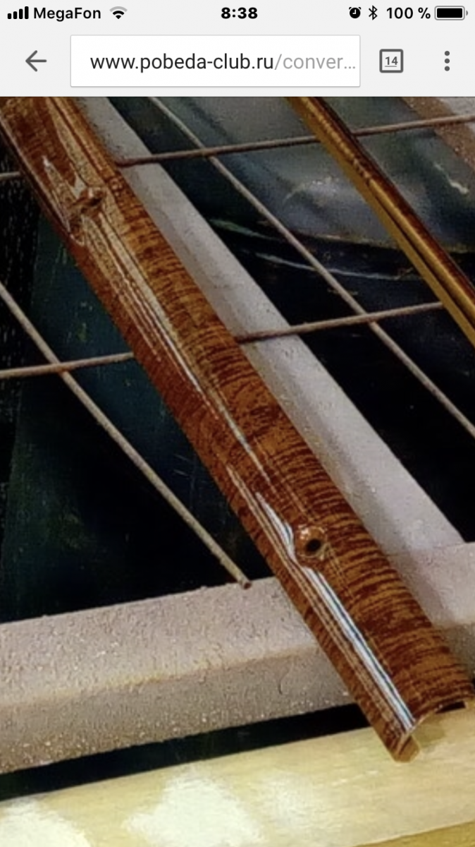

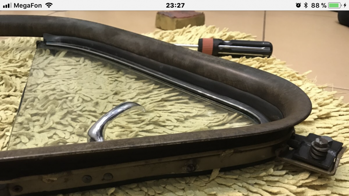

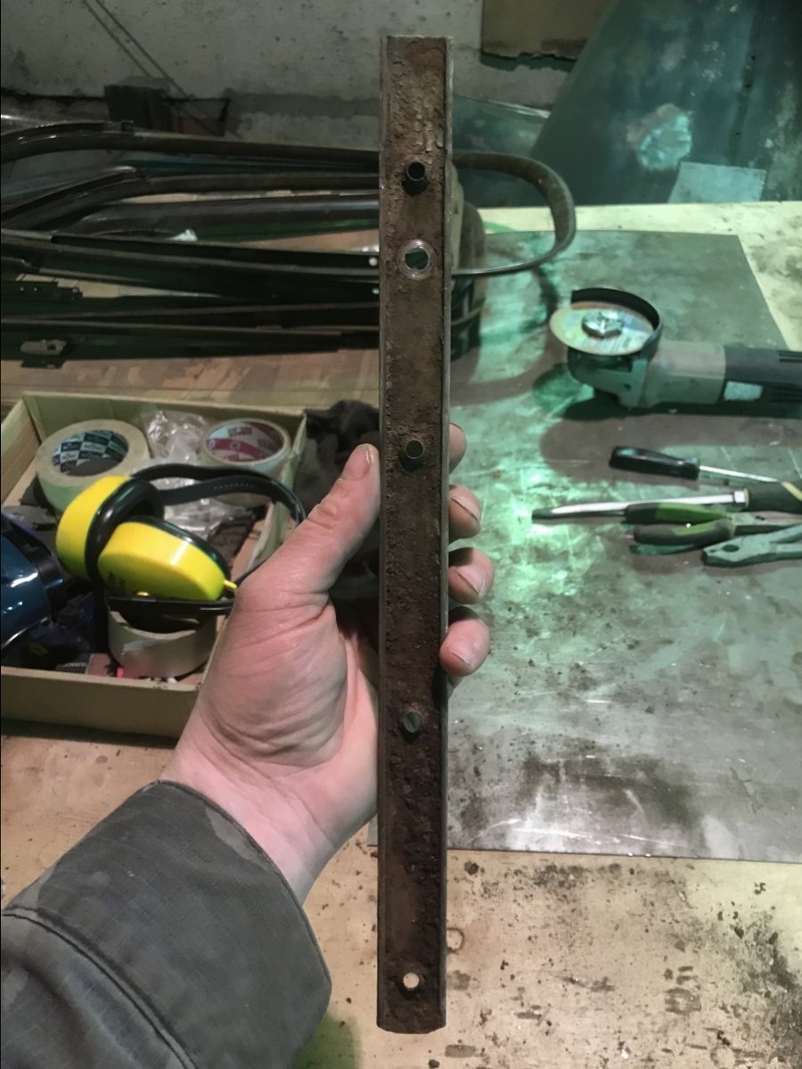

....Перемычка похожа на родную, чтобы сказать более точно, надо фото с обратной стороны.....
Вот обратная сторона. Есть мнение одного Гуру, что «перемычка по ходу бывш. Зимовская, обрезанная...» :
4 476
6 920
3 652
6 051
Не наша, в теле перемычки резьба под зеркало должна быть и визуально наша уже.
Нашёл нашу... жду доставки !
И отправлю на правильную покраску под 100 % оригинал финской березы !!

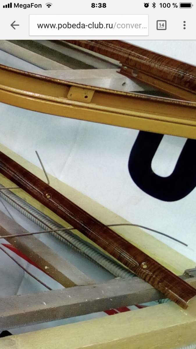

А изначально такая расцветка рамок была?
3 652
6 051
не, тогда не отправишь))) Я увы, только в коричневом тоне делаю. Береза красиво не получается, а халтуру гнать не хочется...
3 652
6 051
Отправлю ;) коричневый тон, значит коричневый ! Тем более у меня салон коричнево-бежевый!
Так вот это твоя работа разве не «берёза»??
Это сохнет неполированнное коричневое, а береза требует полного обновления матриц при спросе 1 к 10 по сравнению с этими.

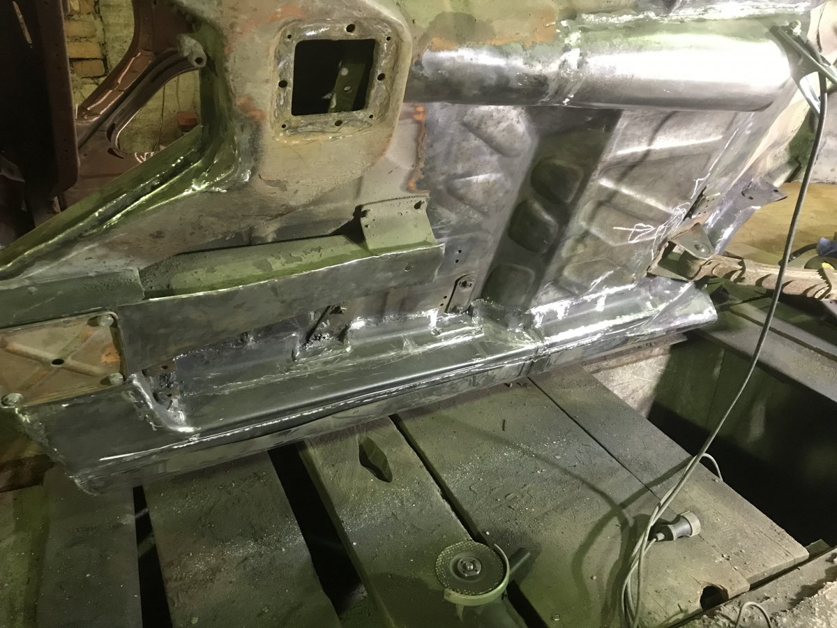

Посвятил сегодня после обеда 4 часа ПоБЕДЕ... ;) . Зачищал швы после сварки. Кое где доваривал...

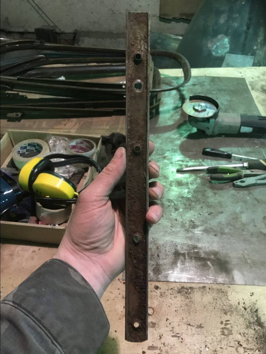

На первом фото не совсем хорошо видно,парог приварен к коробу или нет?
Еще вопрос:детали те что отправляете на хром,примеряли на машину как сидят?
3 652
6 051
Порог пока не приварен к коробу, вы правы!! После пескоструя выдую от туда песок и проварю быстро перед грунтовкой!!
Хром не примерял , он весь снят с моей машины, кроме Бамперов.
3 150
Желательно все примерить,бампера,тельник,окантовка дверей,фары ИТД.
Так будет правильней!!
Точно. Даже снятое с машины может по зазорам не подходить. Вот тогда обидно будет, если на покрашенную деталь не встанет...

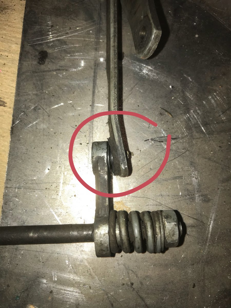

Подскажите как разбирается трапеция дворников где шарниры??вот тут развальцовку убирать?:

А что это? Я что-то туплю.

Трапеция дворников.
