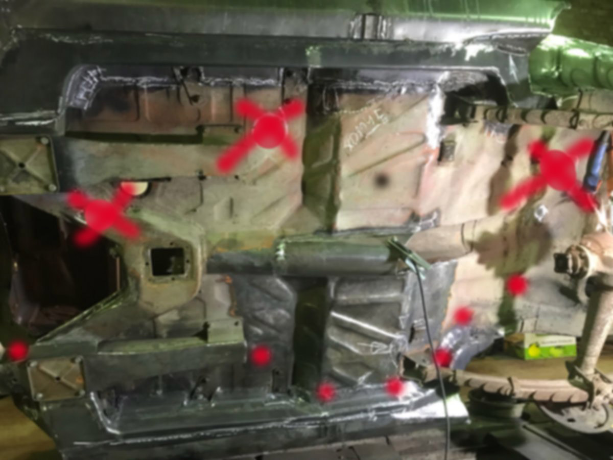

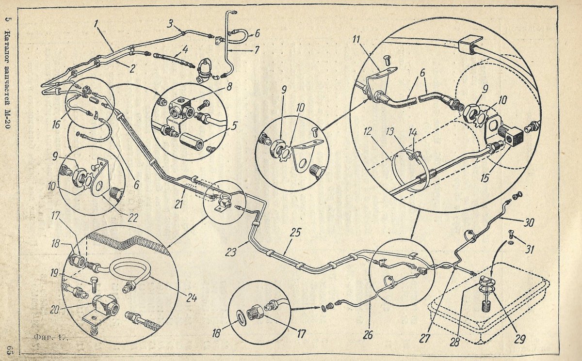

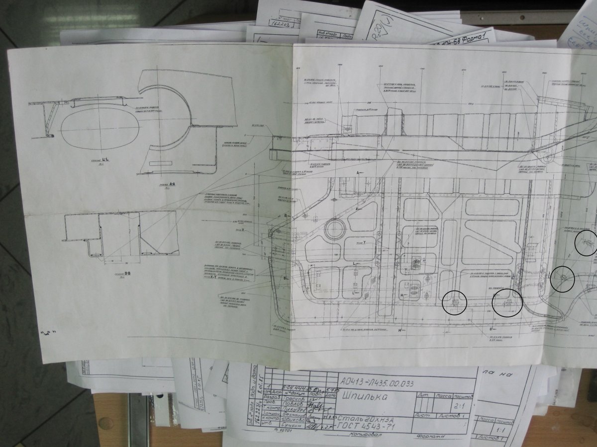

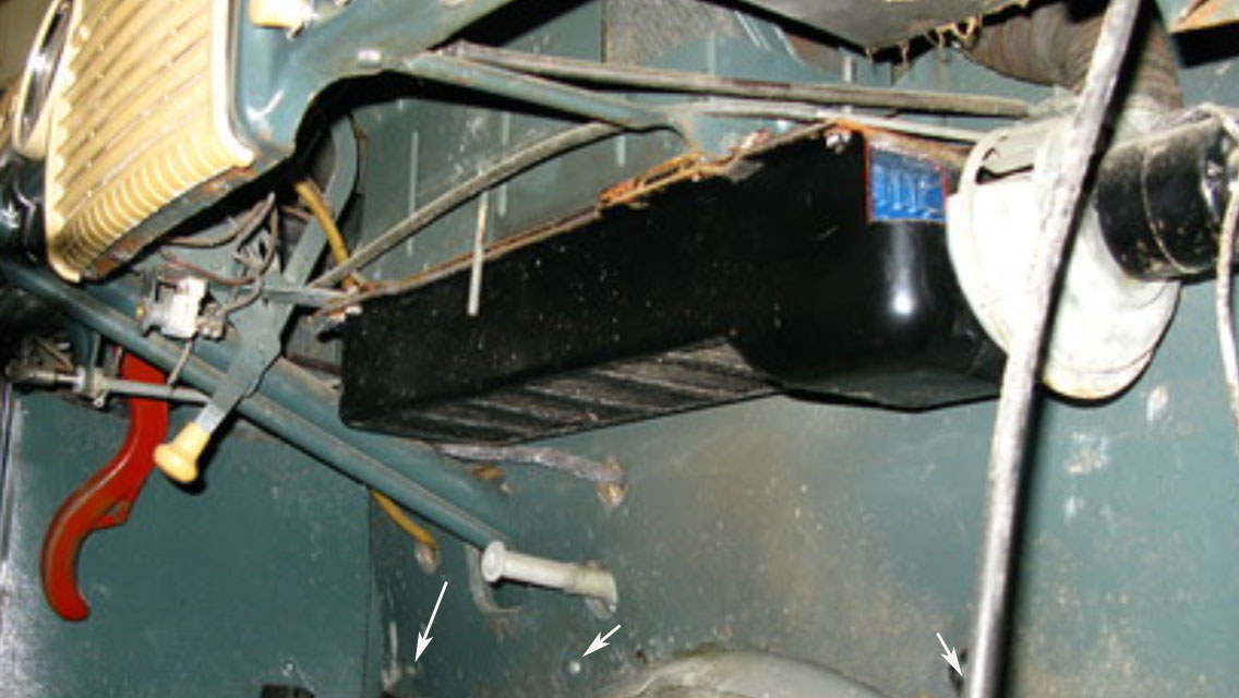

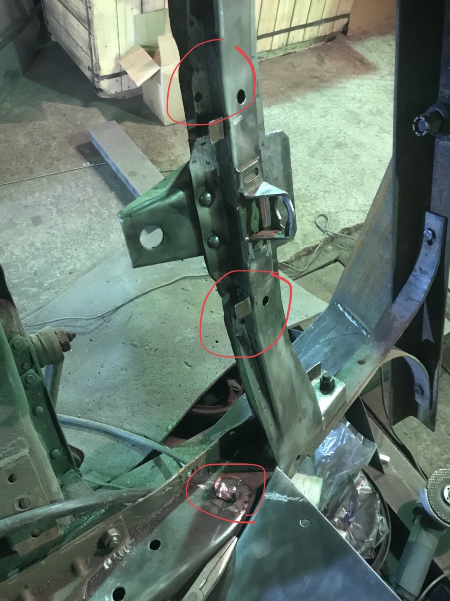

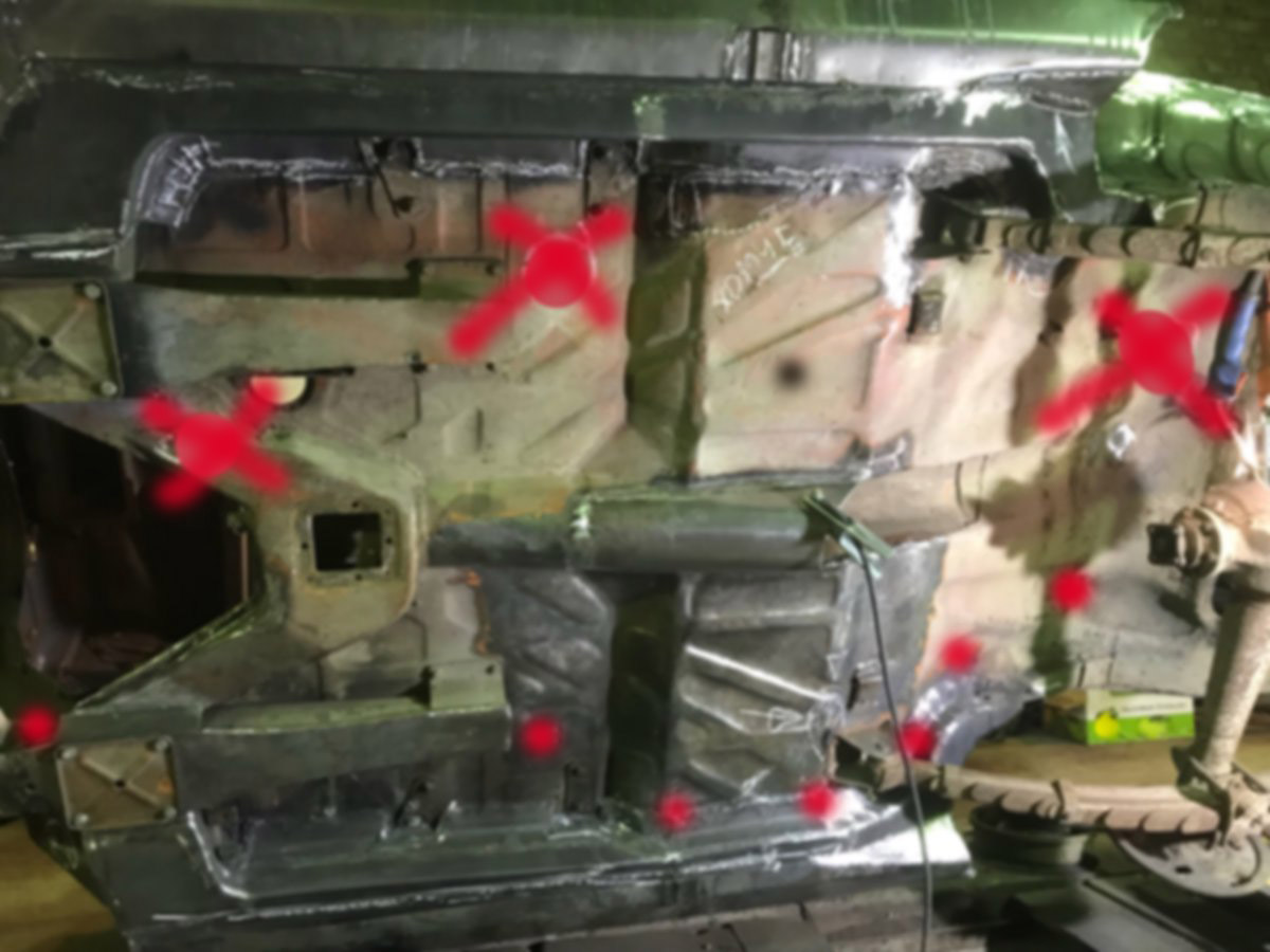

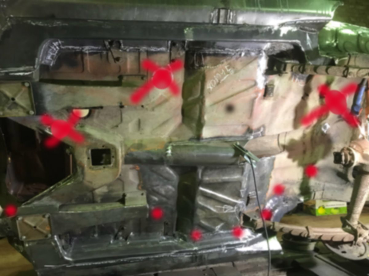

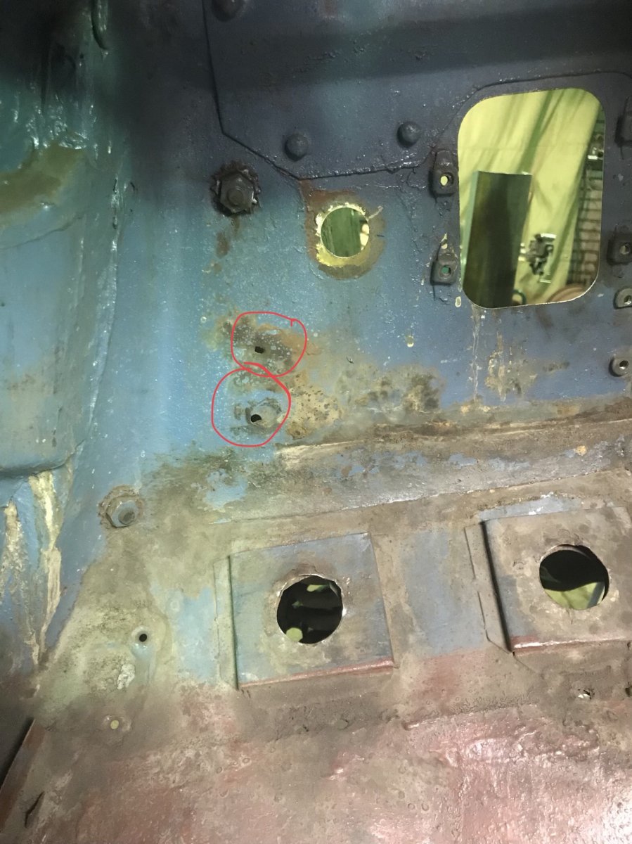

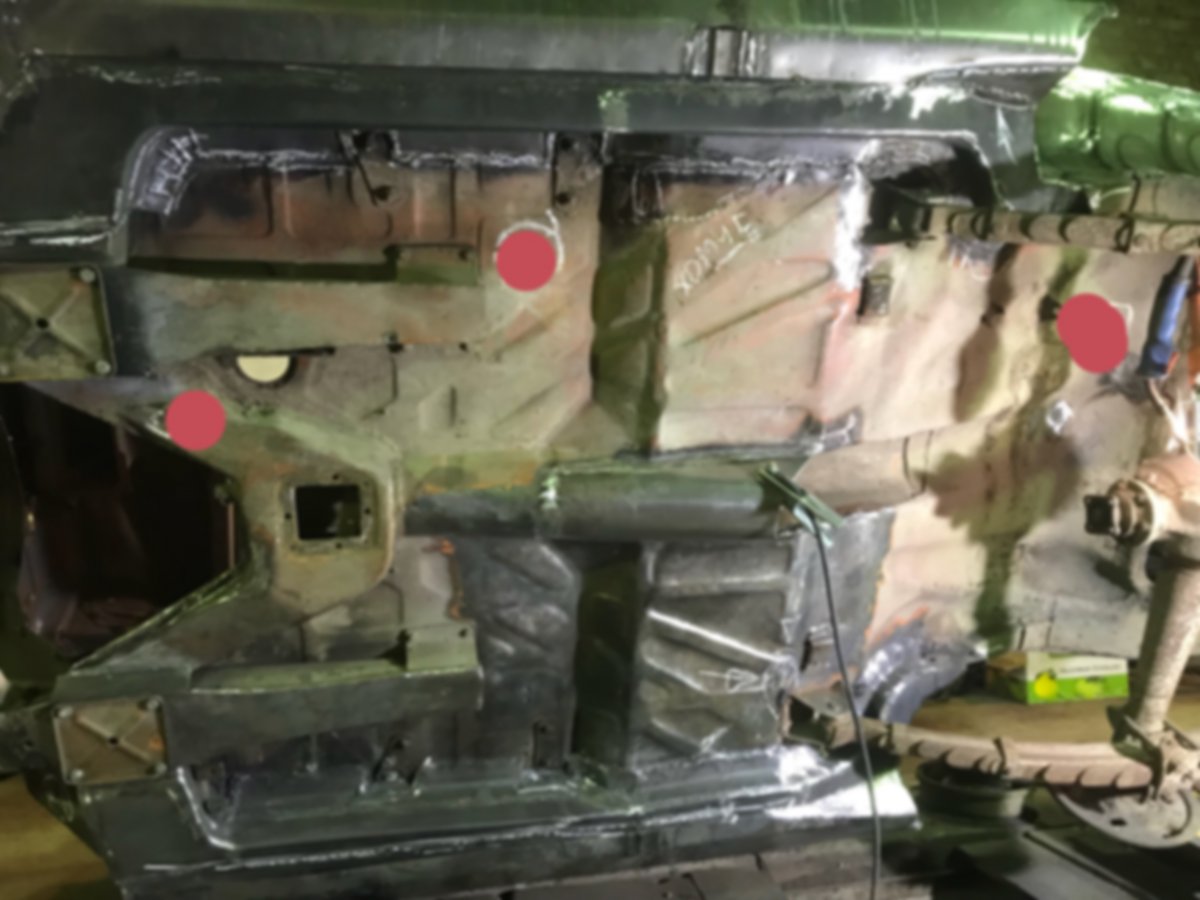

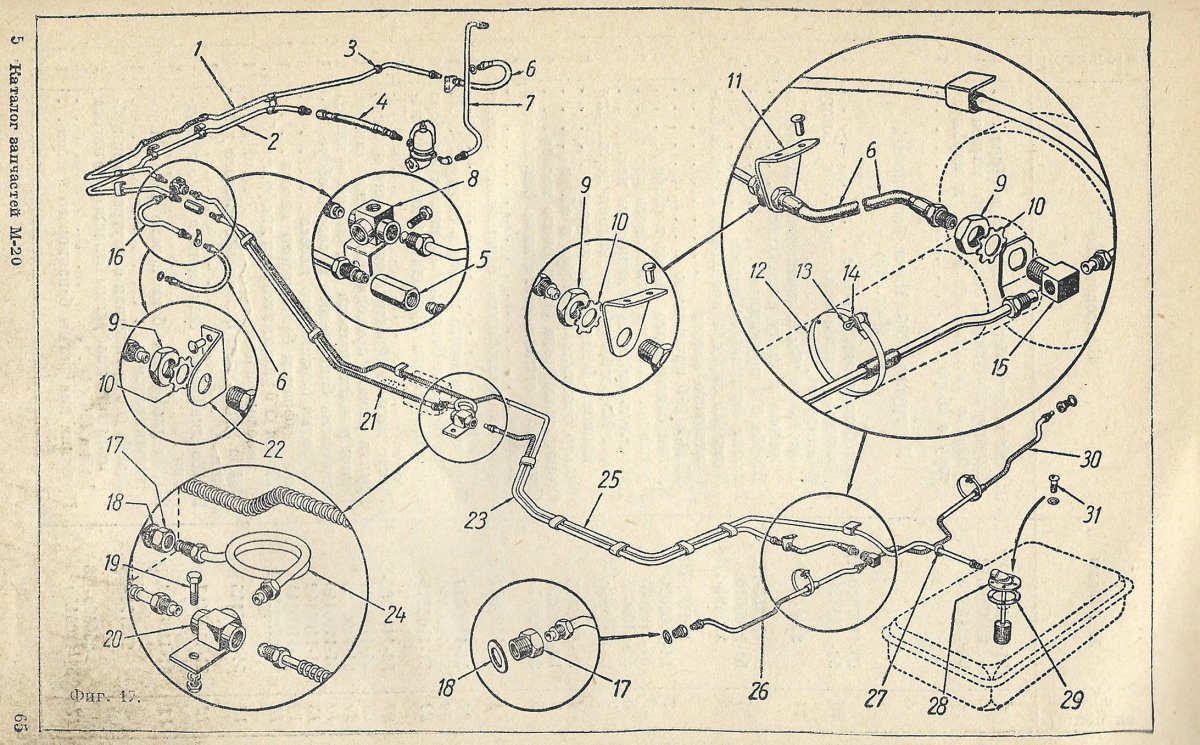

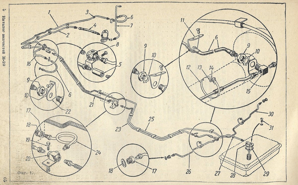

Подскажите где должны быть хомуты для крепления тормозных трубок, бензопровода? На левом лонжероне есть, а вот на днище..... у меня остались отметины только трёх точек. Как понимаю двух не хватает. Покажите где они должны быть?

4 476
6 919
Олег, эт не то, это ты что то от глушителя там нашел. Топливная и тормозная по левому борту и через передок на правый к двигателю.

9 271
10 204

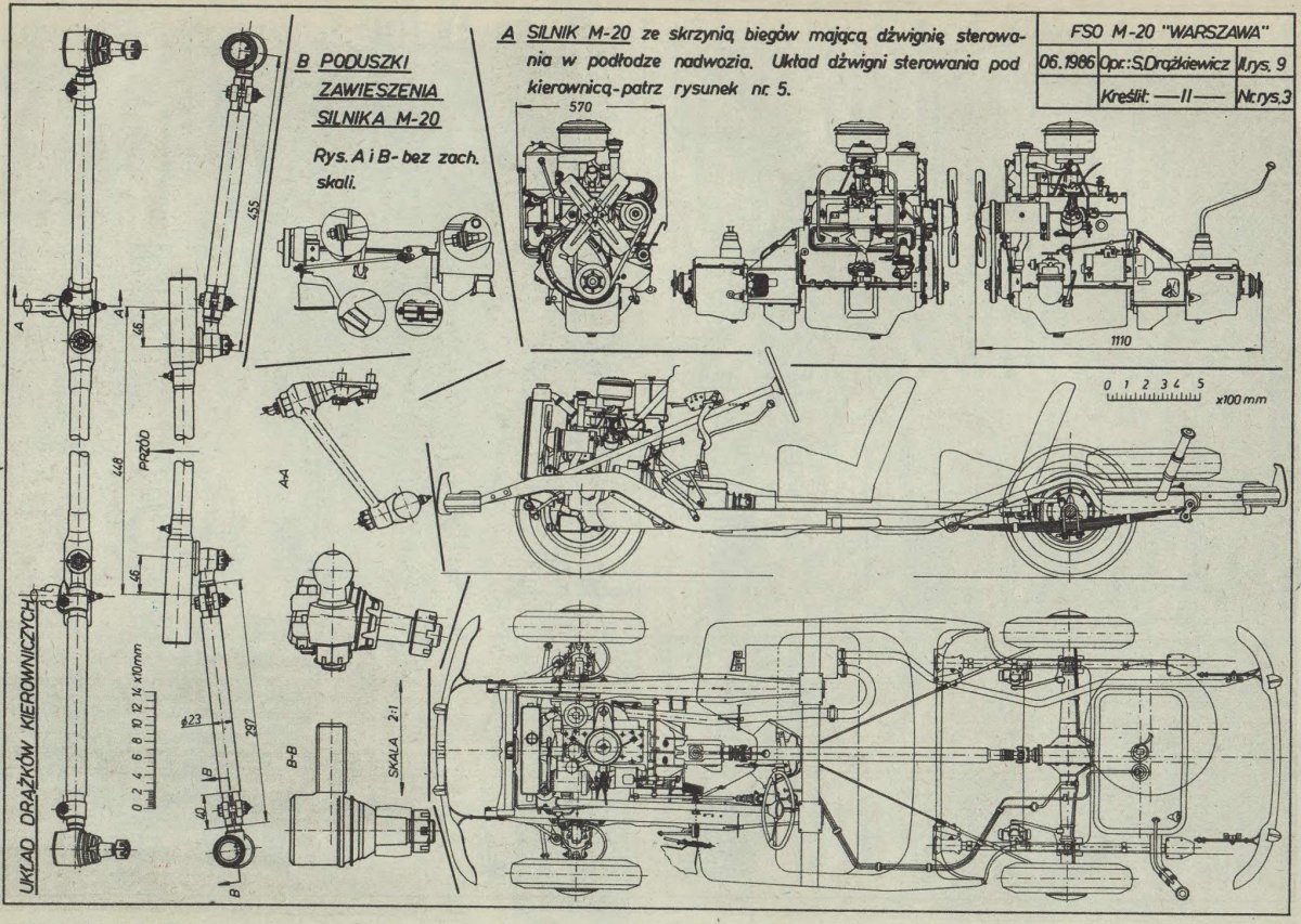

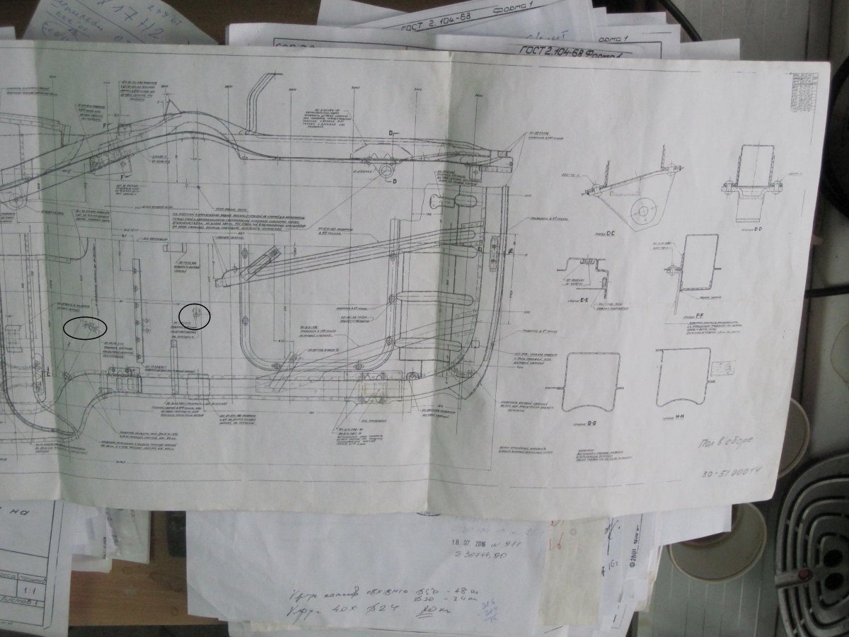

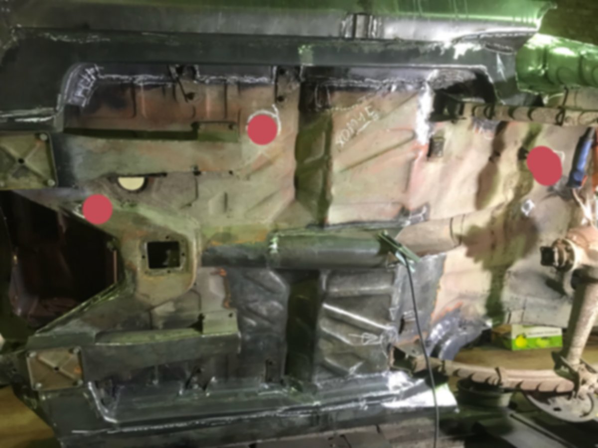

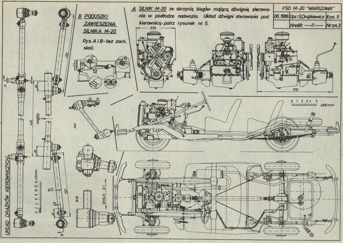

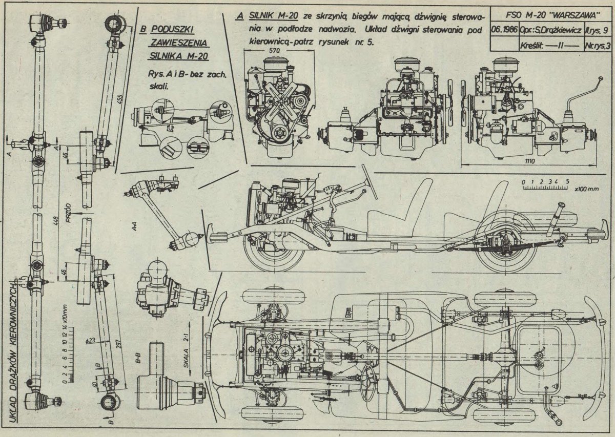

я предполагаю, что вот так
3 652
6 051
Спасибо, накидали места... и чертежи!! Блин, про них забыл!! Вот мудило...висят же на стене как обои.. буду по месту внимательно смотреть следы и отметины...

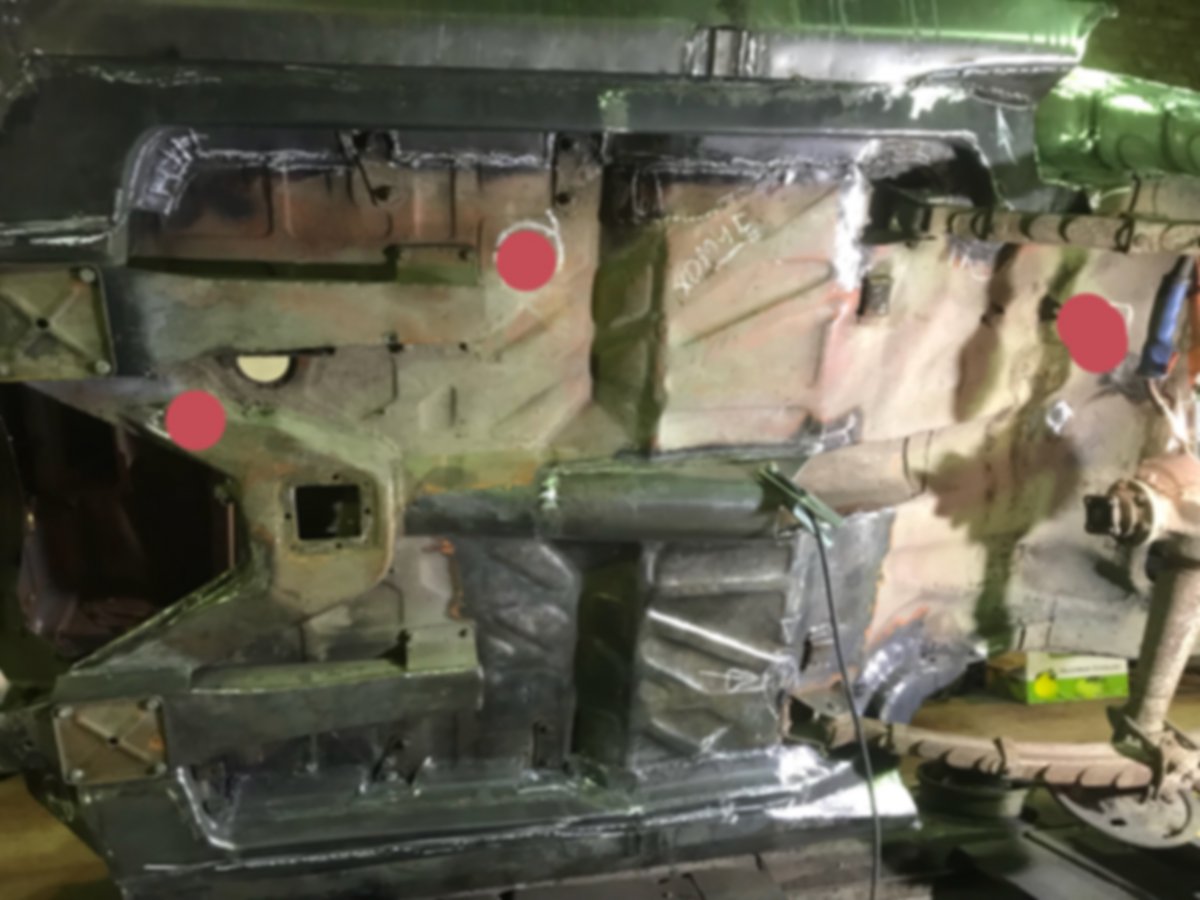

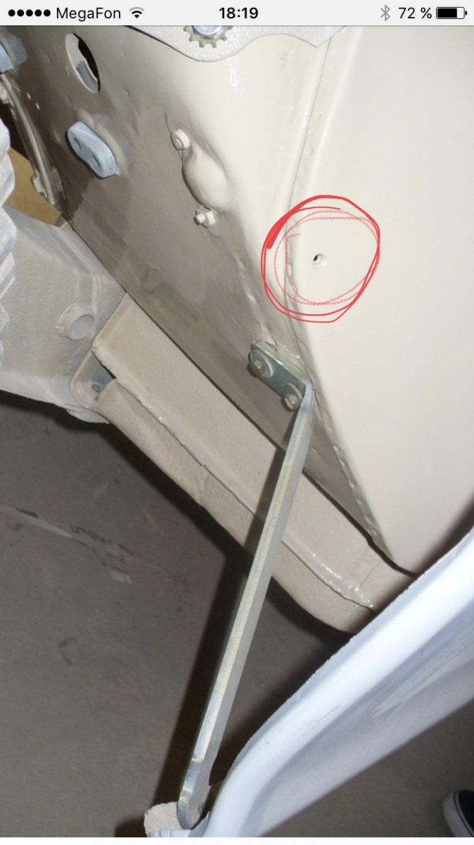

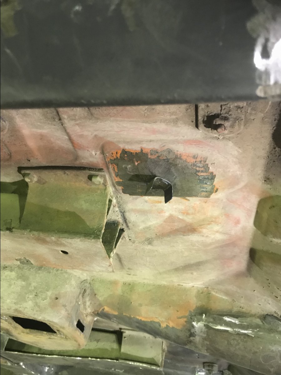

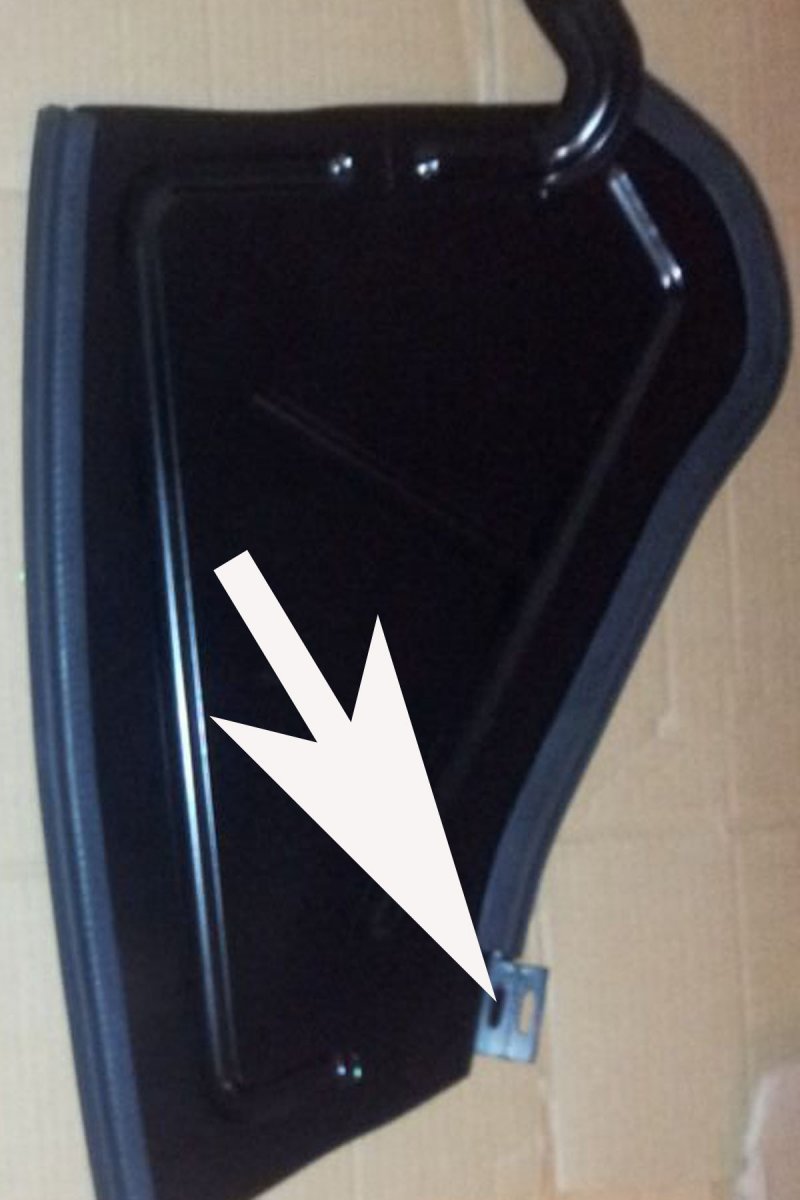

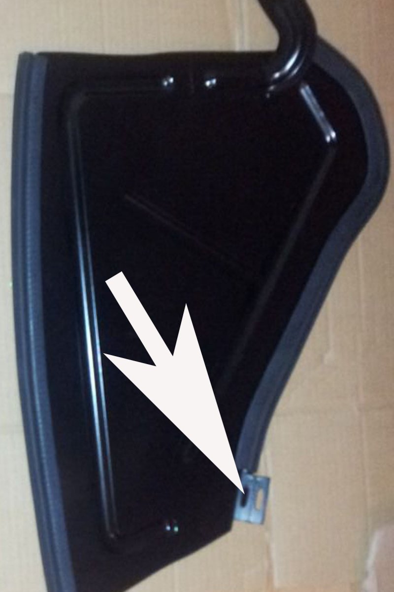

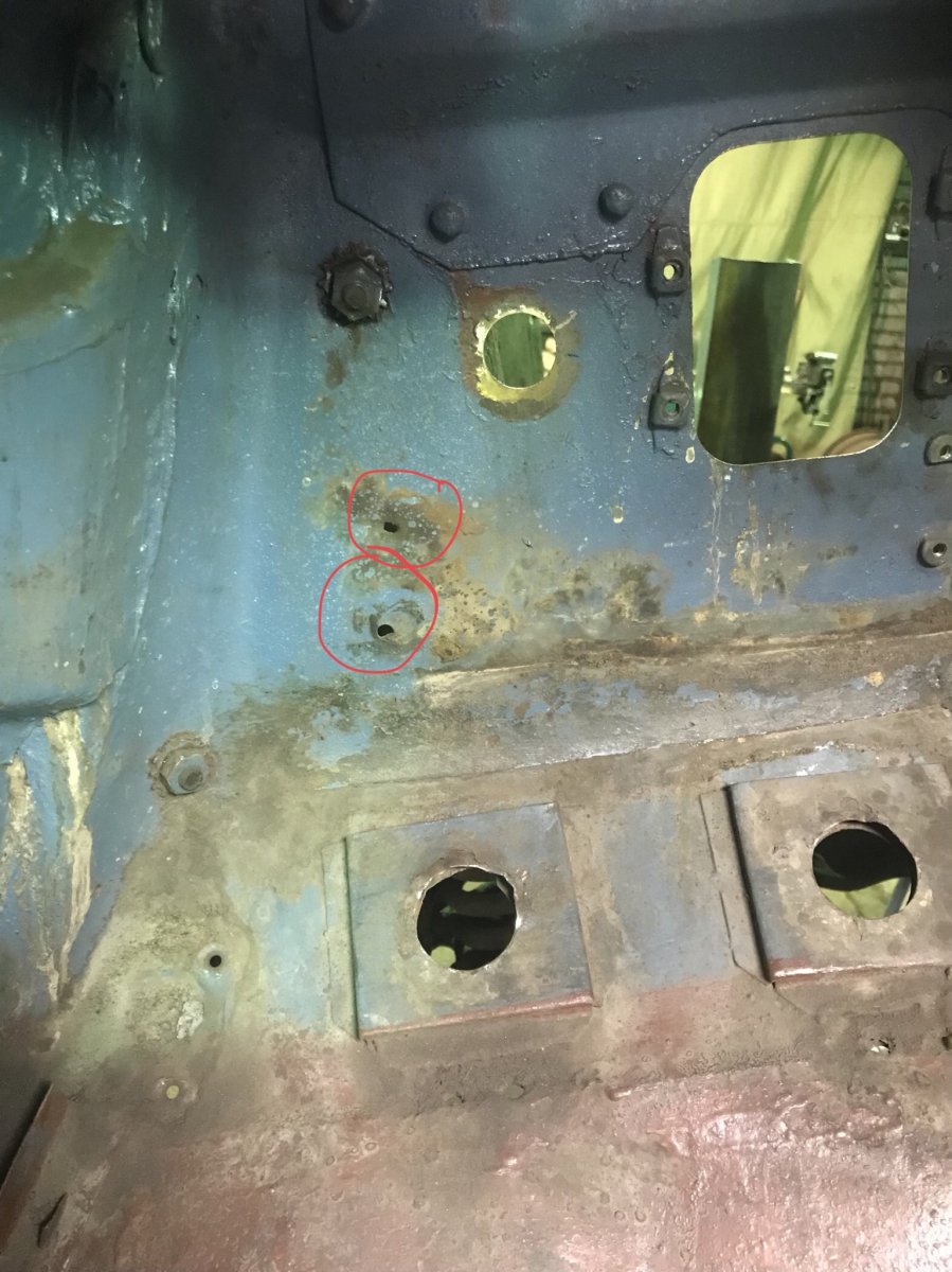

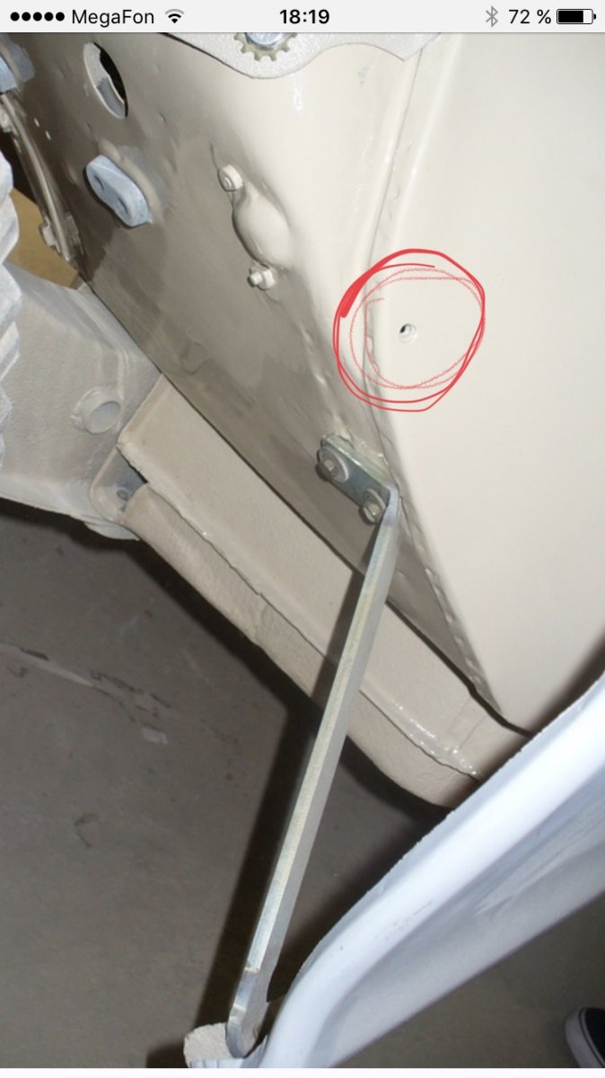

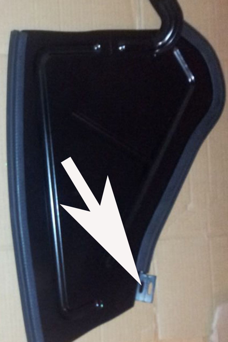

Помогите распознать для чего это отверстие?? У меня было и слева и справа, думал колхоз... заварил . А тут увидел...
она ещё и с приварной гайкой со стороны салона??
4 476
6 919

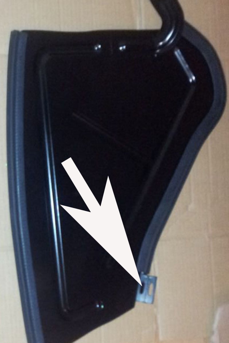

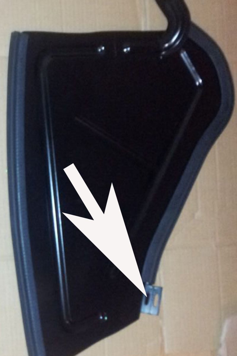

Подкрылок крепится

Угадай с трех раз - как одному прикрутить подкрылок при установленной передней двери?
У меня резьбовой вварышь.
Зачем одному?? В бригаде по ТО два слесаря!! ;)

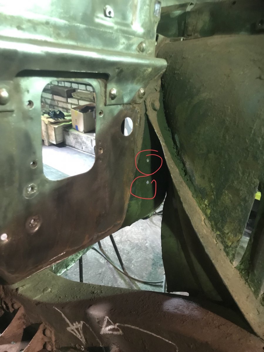

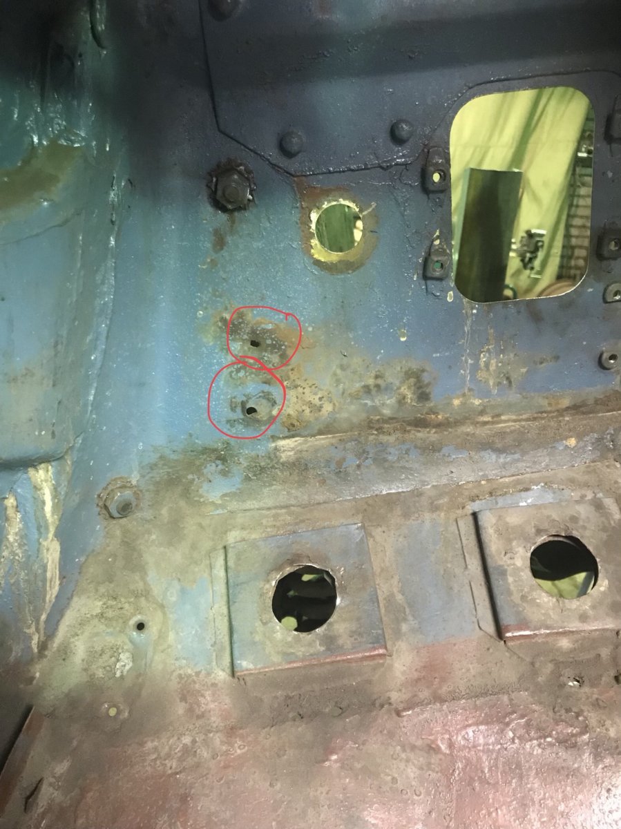

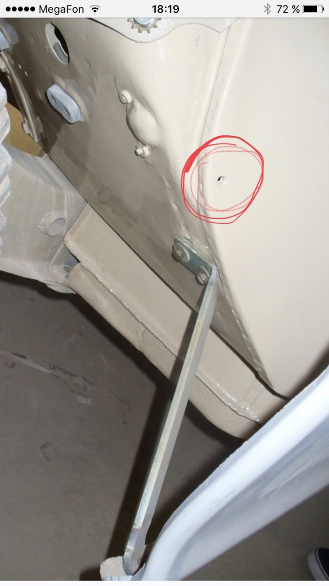

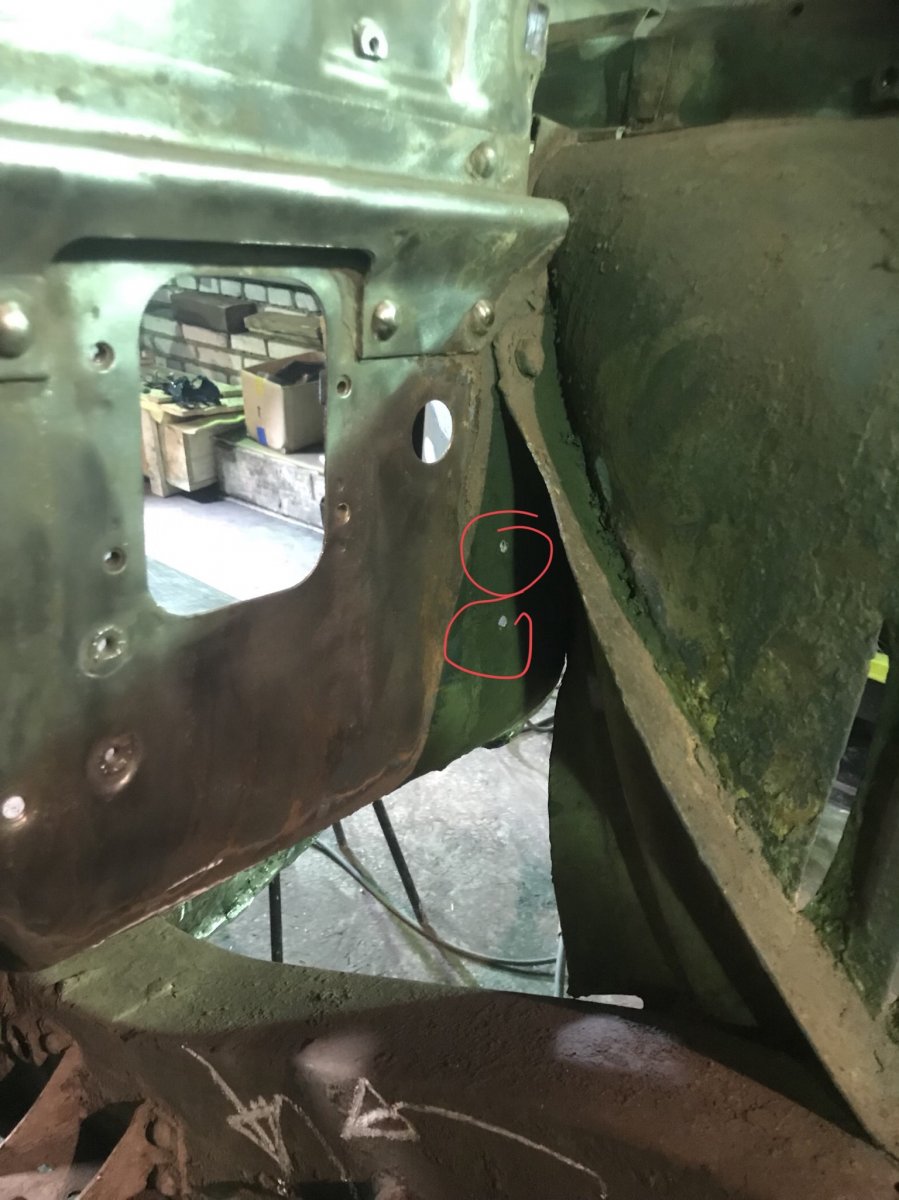

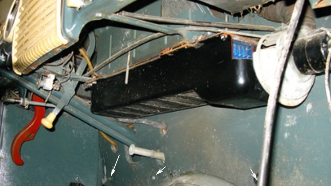

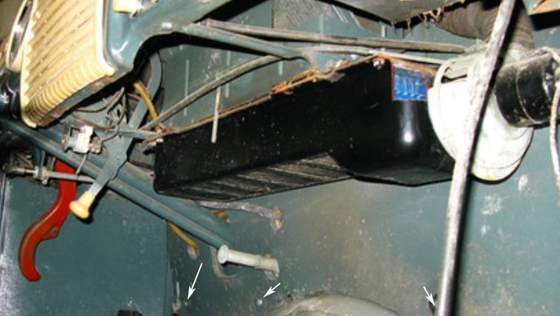

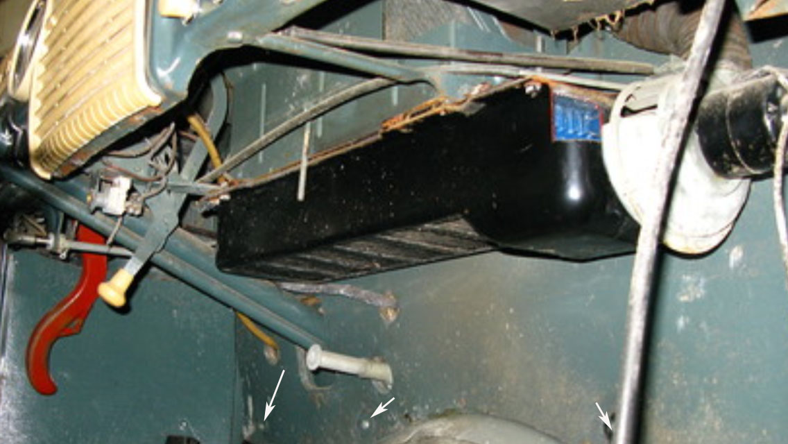

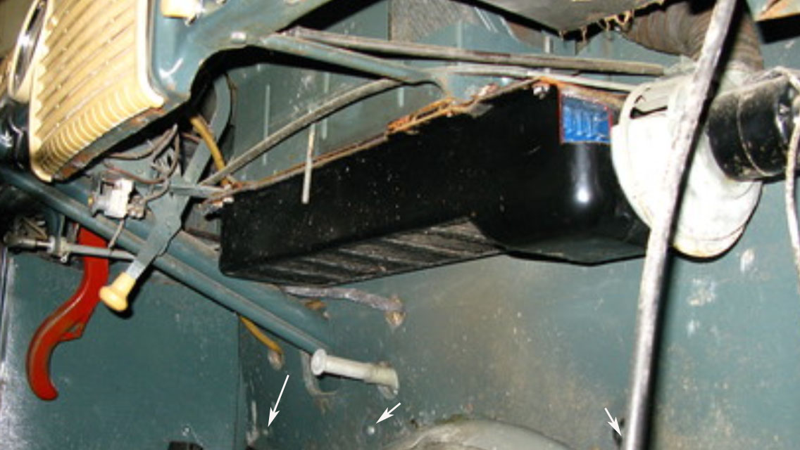

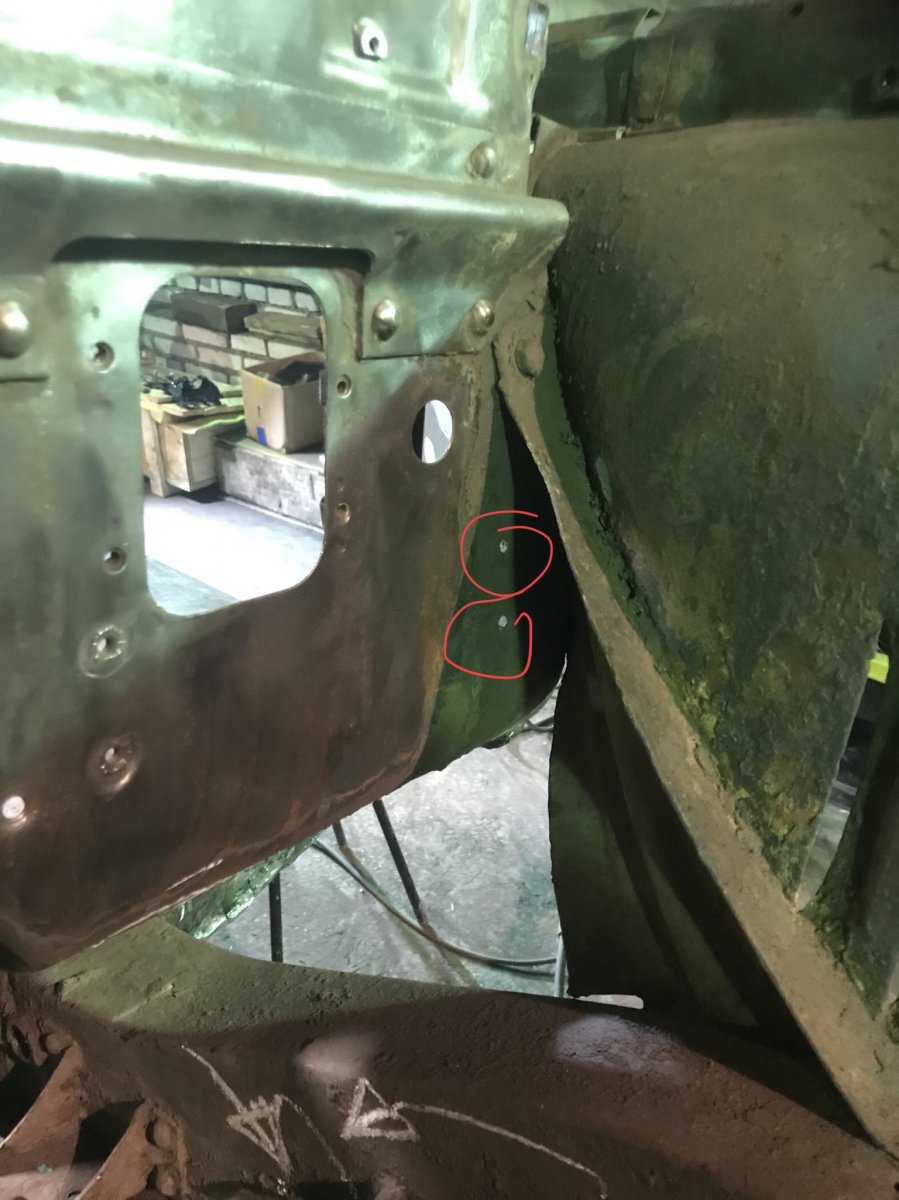

На моторном отсеке обнаружил подозрительные. «лишние» дырочки без гаек .... это насверлен колхоз??
Заваривать??
3 652
6 051
На моторном отсеке обнаружил «лишние» дырочки без гаек .... колхоз??
Заваривать??
Заваривать??
Или кто нибудь помнит для чего они??
В натуре гляньте плиз... или чертёж у кого есть...
4 476
6 919
Заваривать??
Крепление фартука шумоизоляционного должно быть одно отверстие (может промазали)
