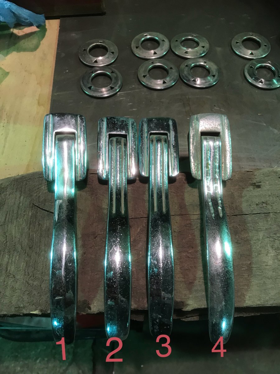

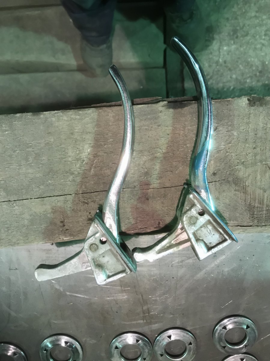

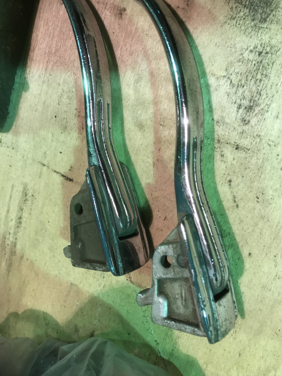

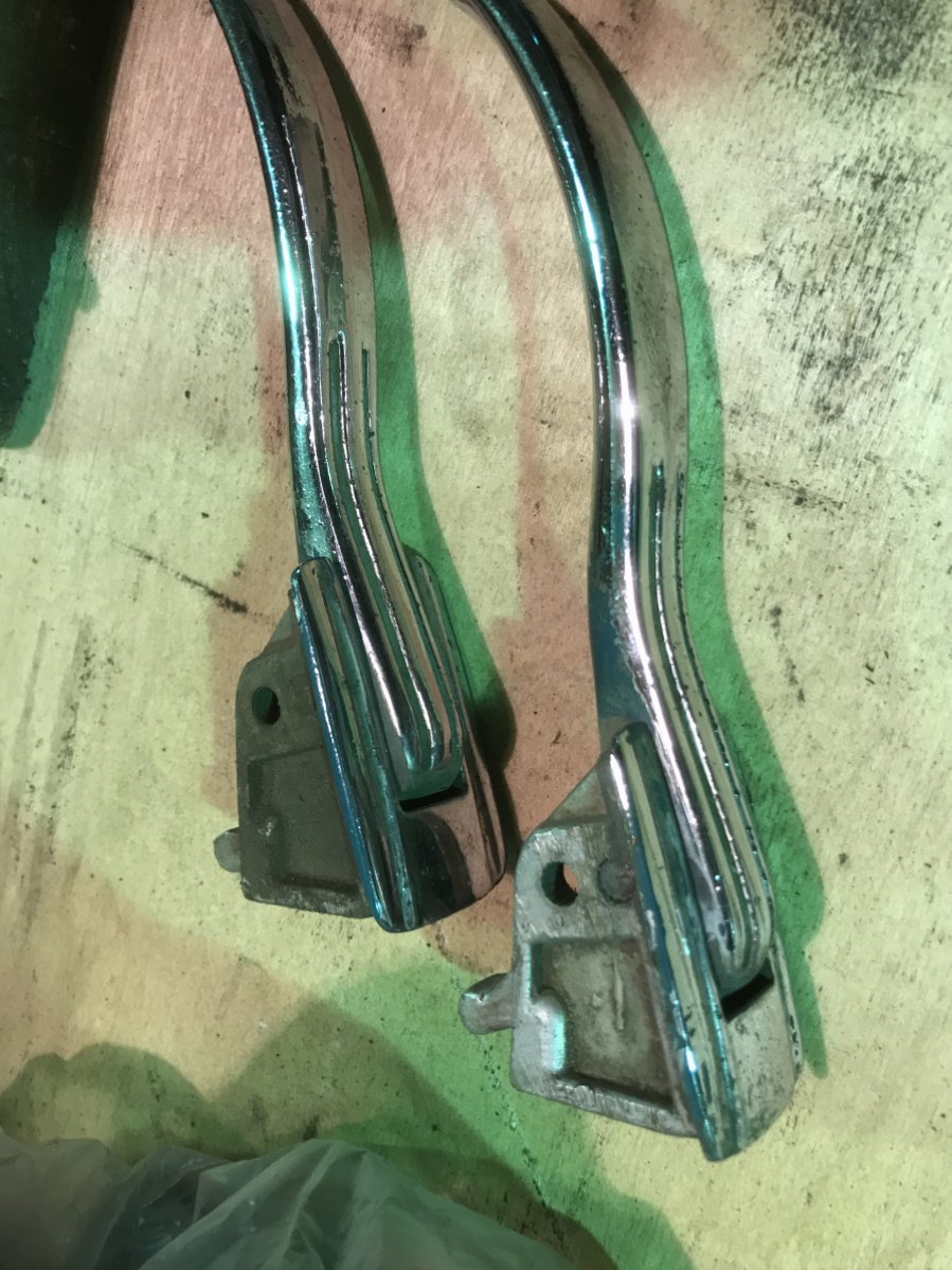

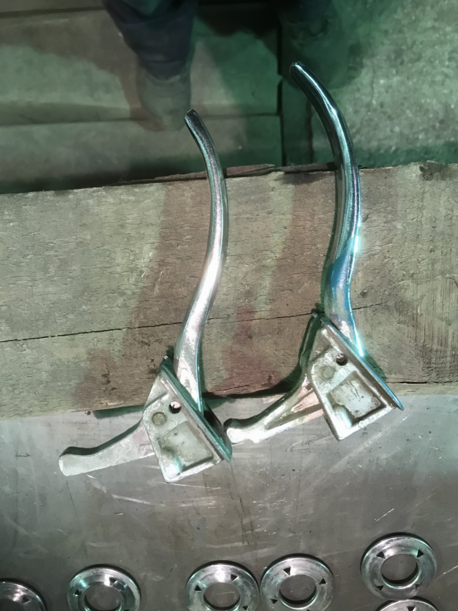

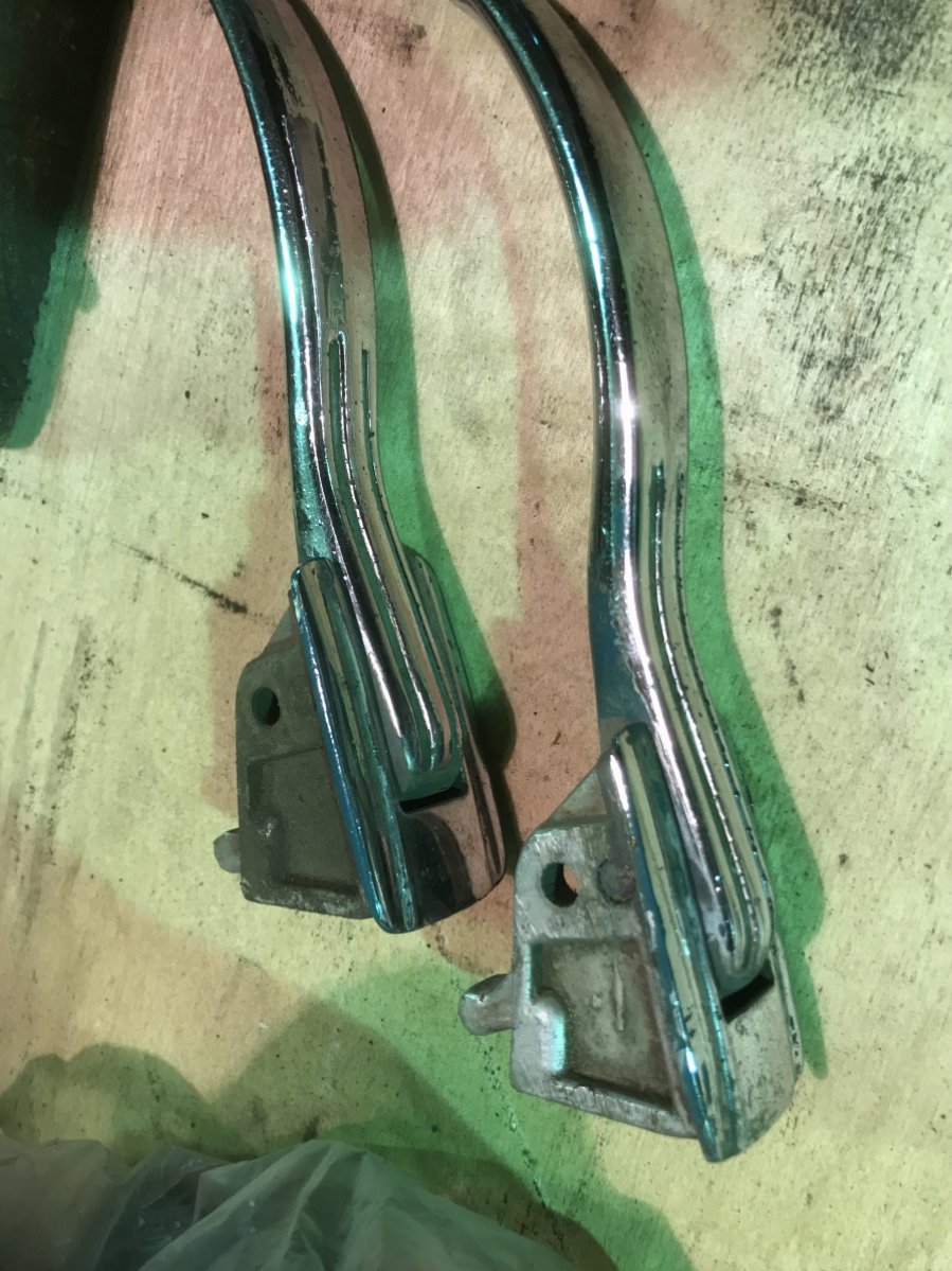

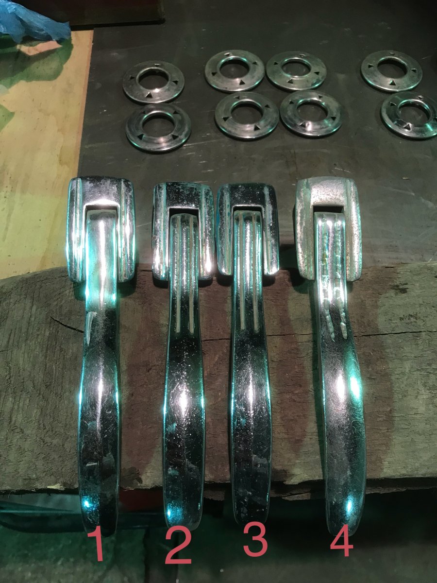

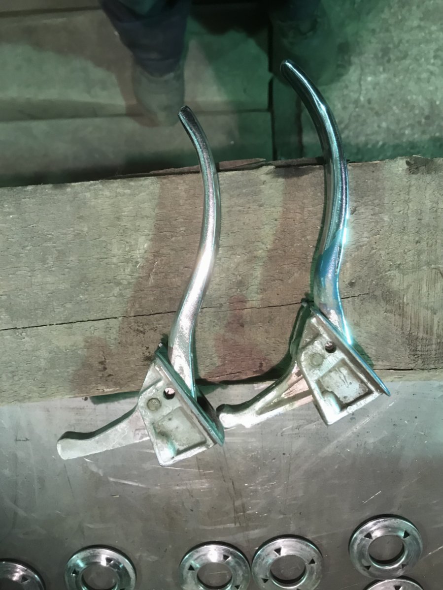

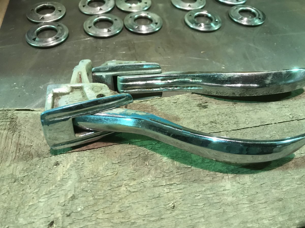

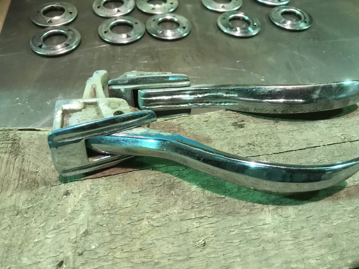

Помогите и с наружными ручками.... при осмотре оказались разные :(
На 4 вообще пропил самодельный похоже.
1 первая без бороздок.
Для второй серии какие правильные??
16 358
10 926
Да наши 1и2
16 358
10 926
Пропил самодельный.

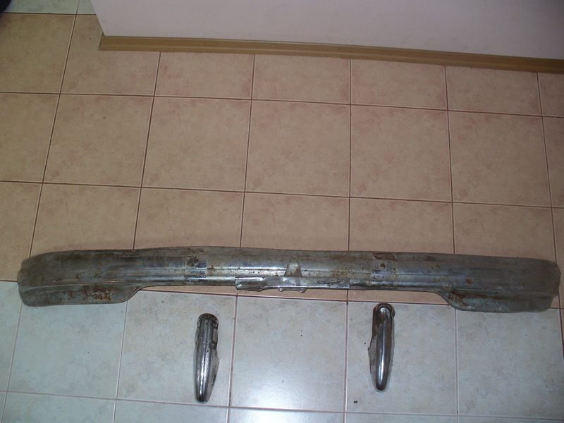

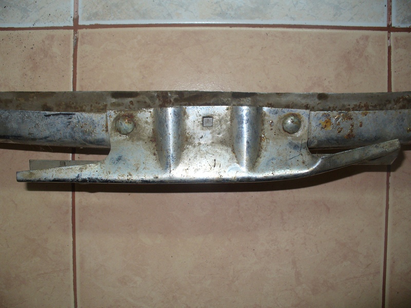

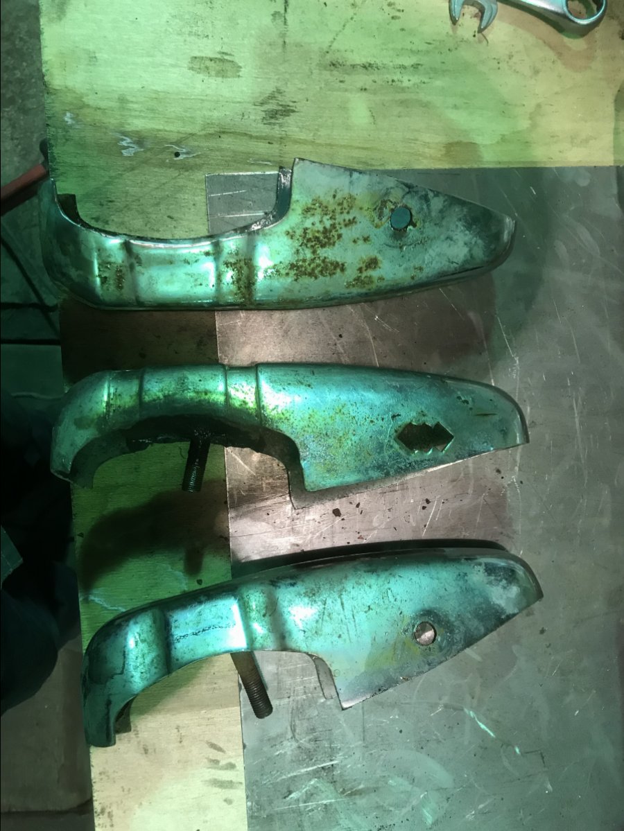

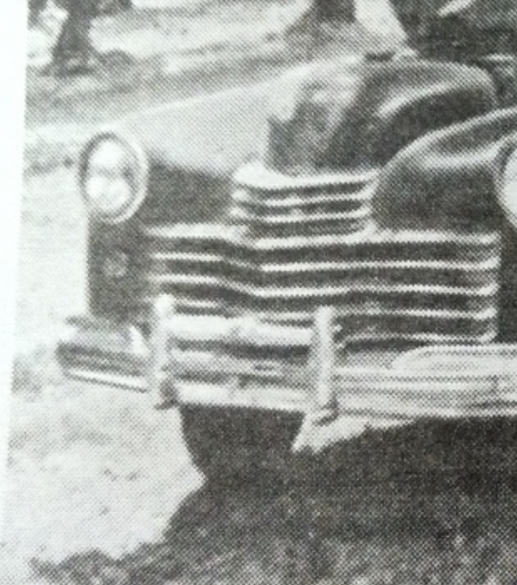

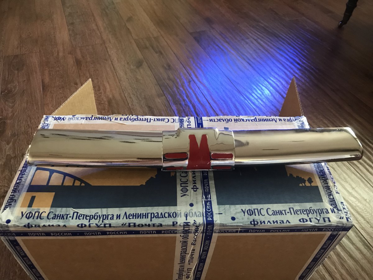

И уж с клыками Бампера сразу разобраться. Какие передние и какие задние?? Как понять? На одном отверстие под перемычку фигурное... на двух других круглые:
16 358
10 926
фигурное отверстие под крепление перемычки 2 серия, круглое похоже самодел.

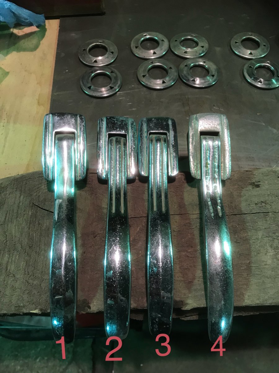

Без полосок 3серия, с полосками 2серия, длинный носик перед, короткий носик это зад.
2 и 3 правильные для второй серии.
1-трешка,4 -положить глубже в закромах.

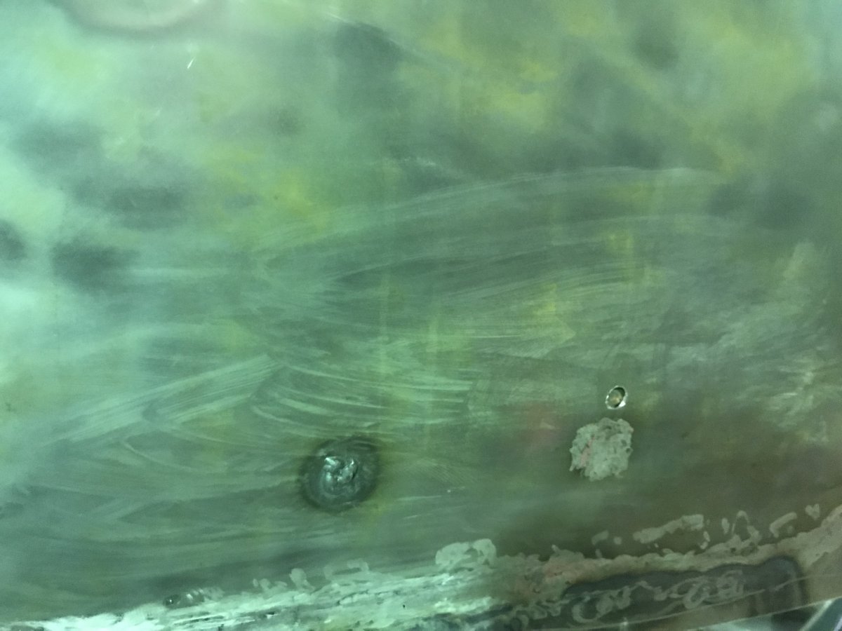

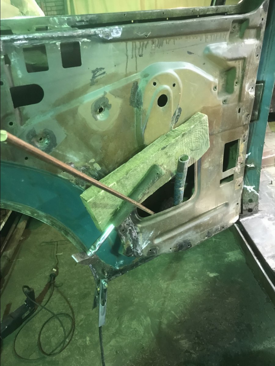

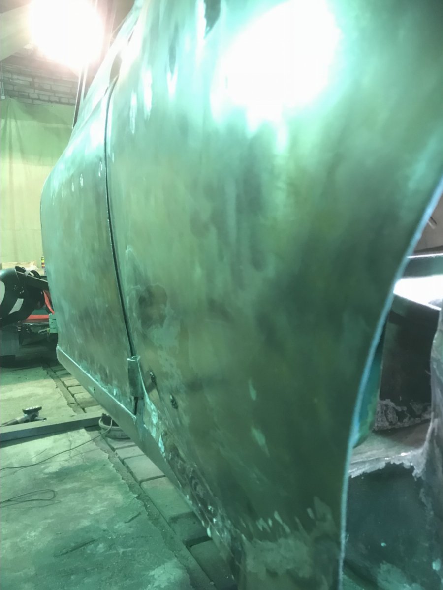

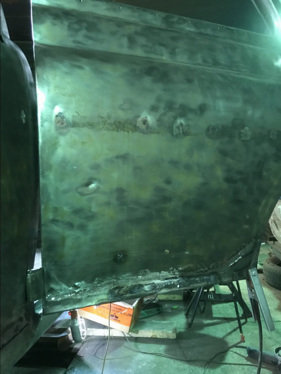

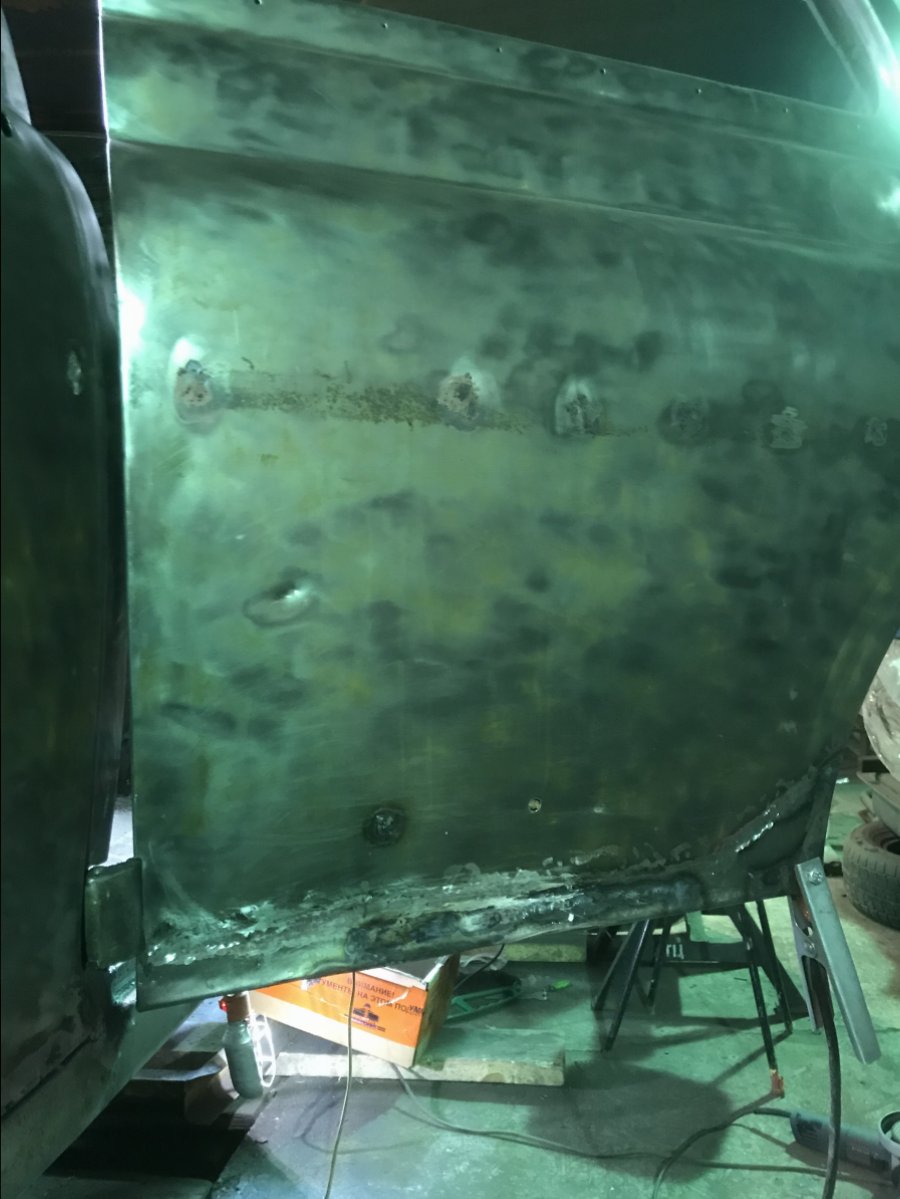

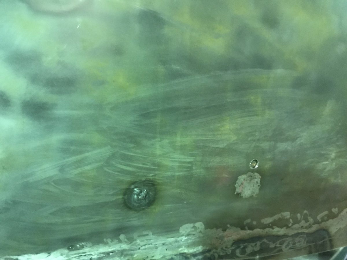

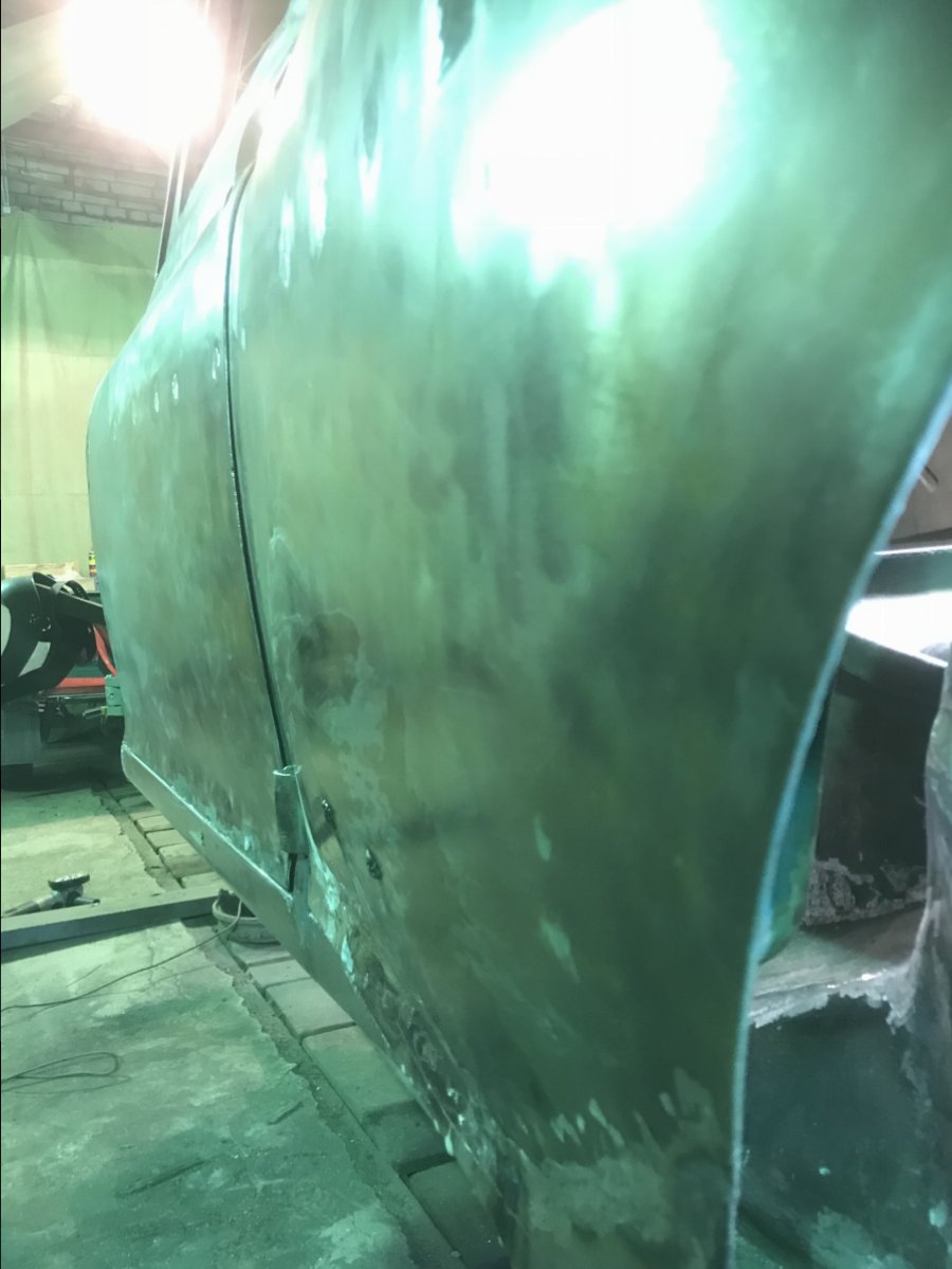

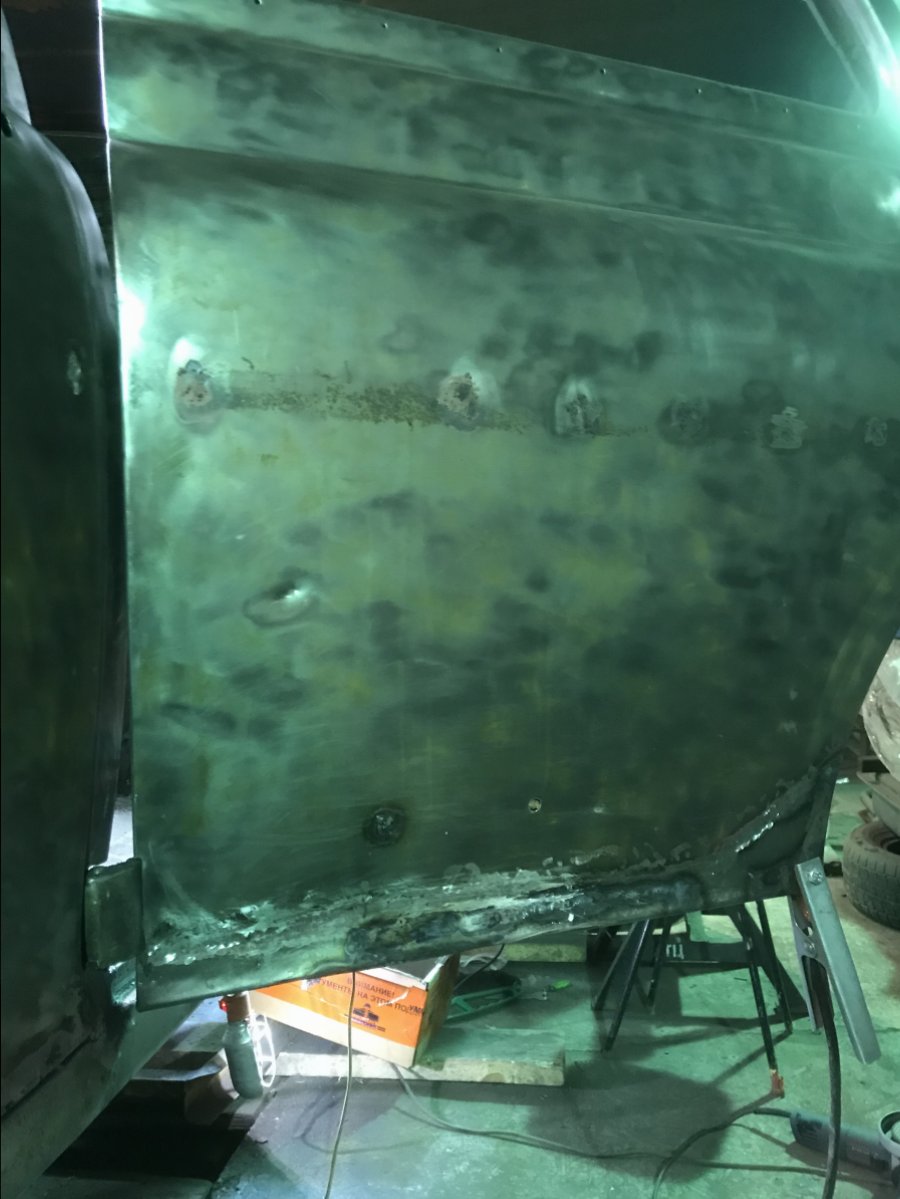

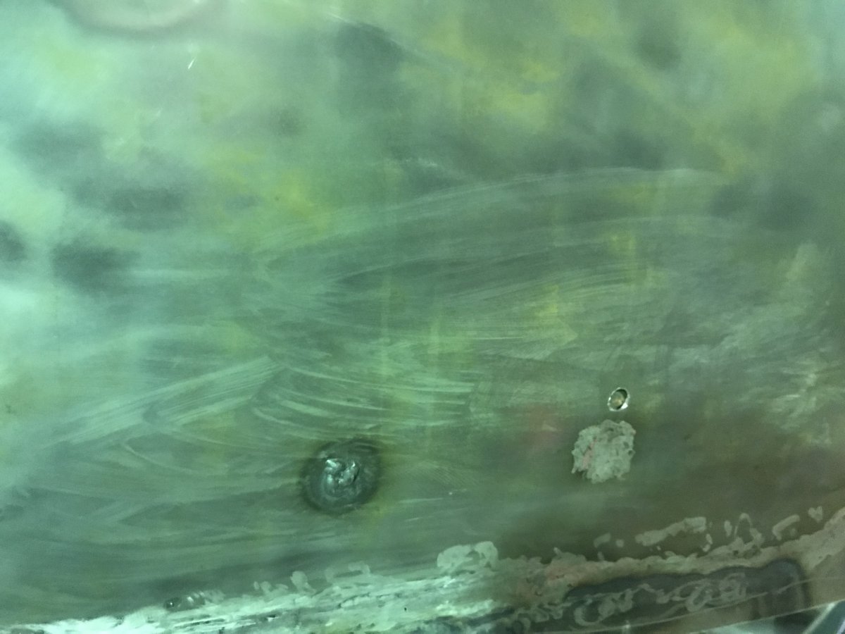

...,в вмятине просверли отверстие мм4 , завари его и сразу охлади-полей водой обильненько(тряпкой большой сильно мокрой приложи,чем удобнее) хлопун уйдет.
Сделал по этому мануала... хлопун исчез... их было два если точно и оба устранились! Спасибо!!

По-моему, очень паршиво покрашено.

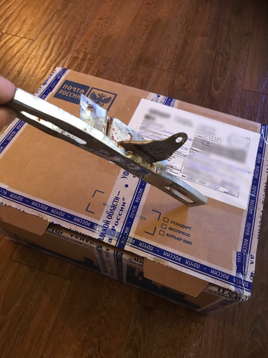

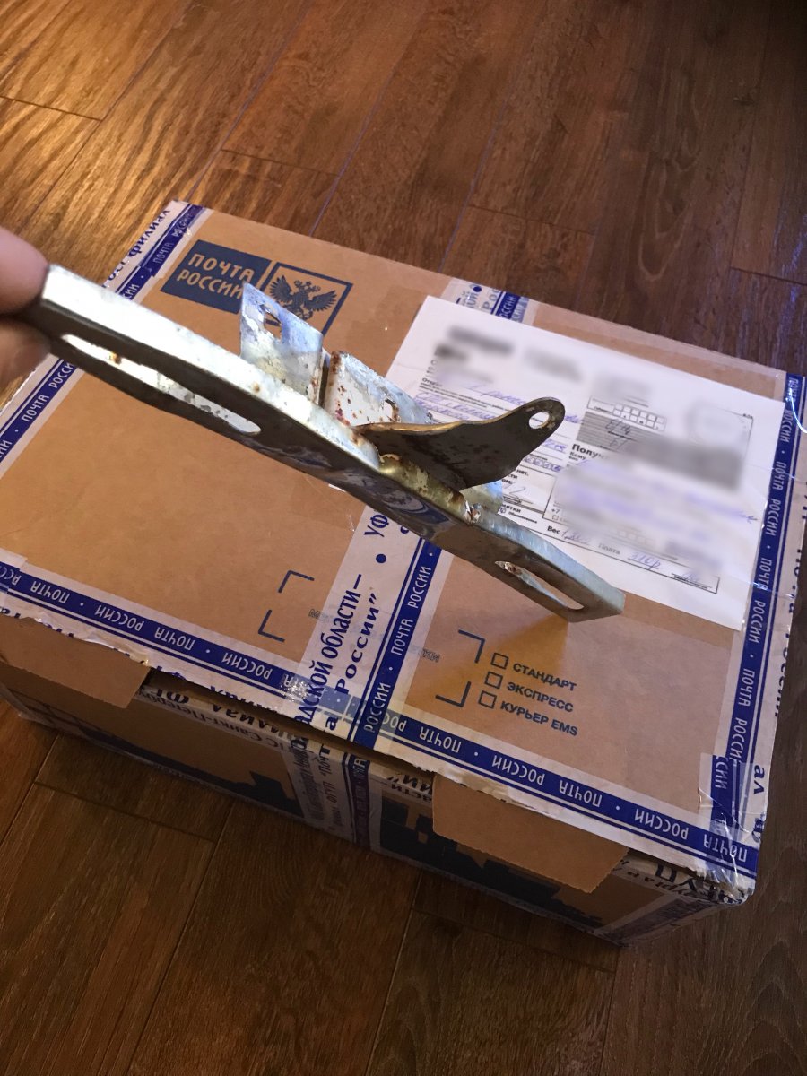

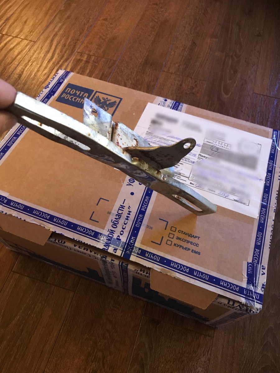

Вопрос: как крепится кронштейн переднего номерного знака... я думал к перемычке, но там нет отверстий. Подскажите!?
