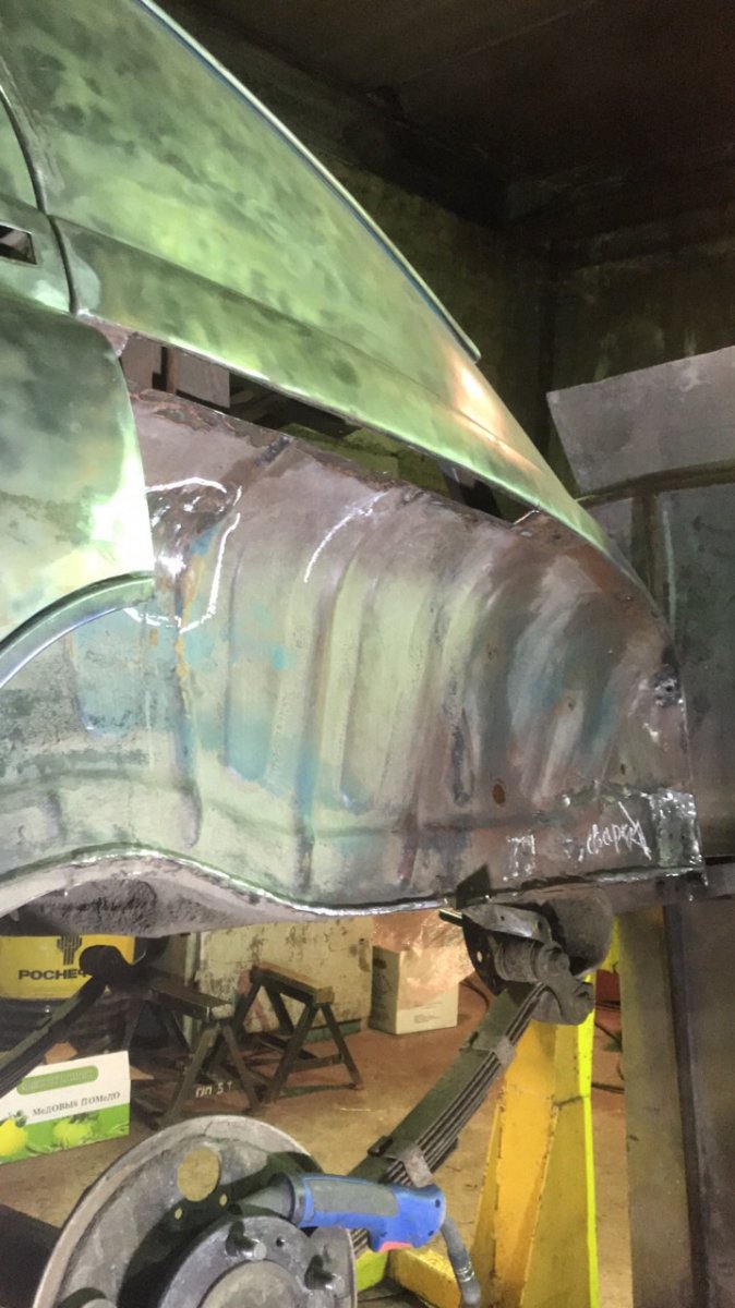

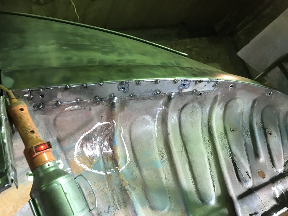

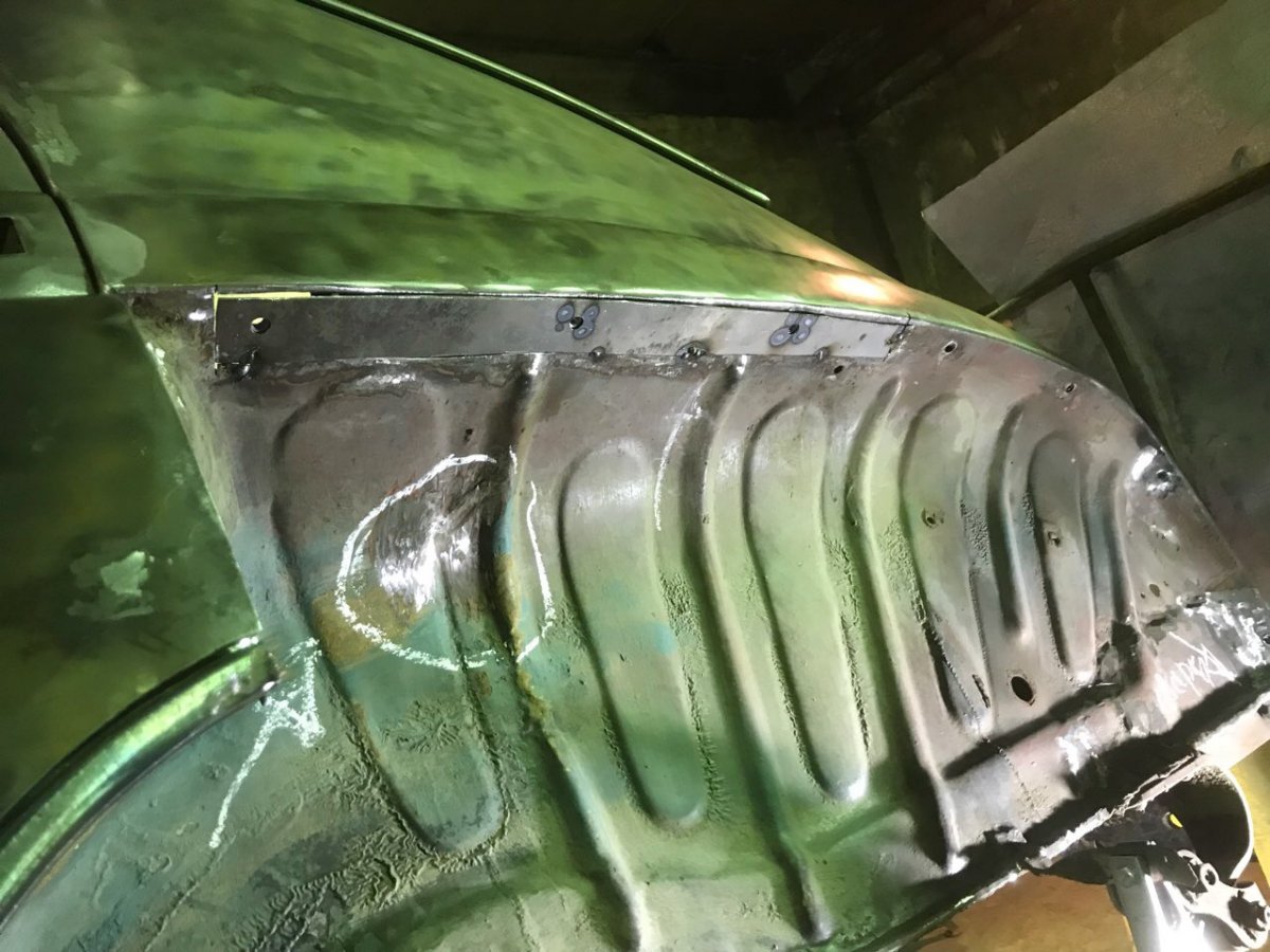

Вот что сделано в промежутке времени между работой и домом.... удалил полоску гнили в кузове над задним крылом... дырочки были сквозные:

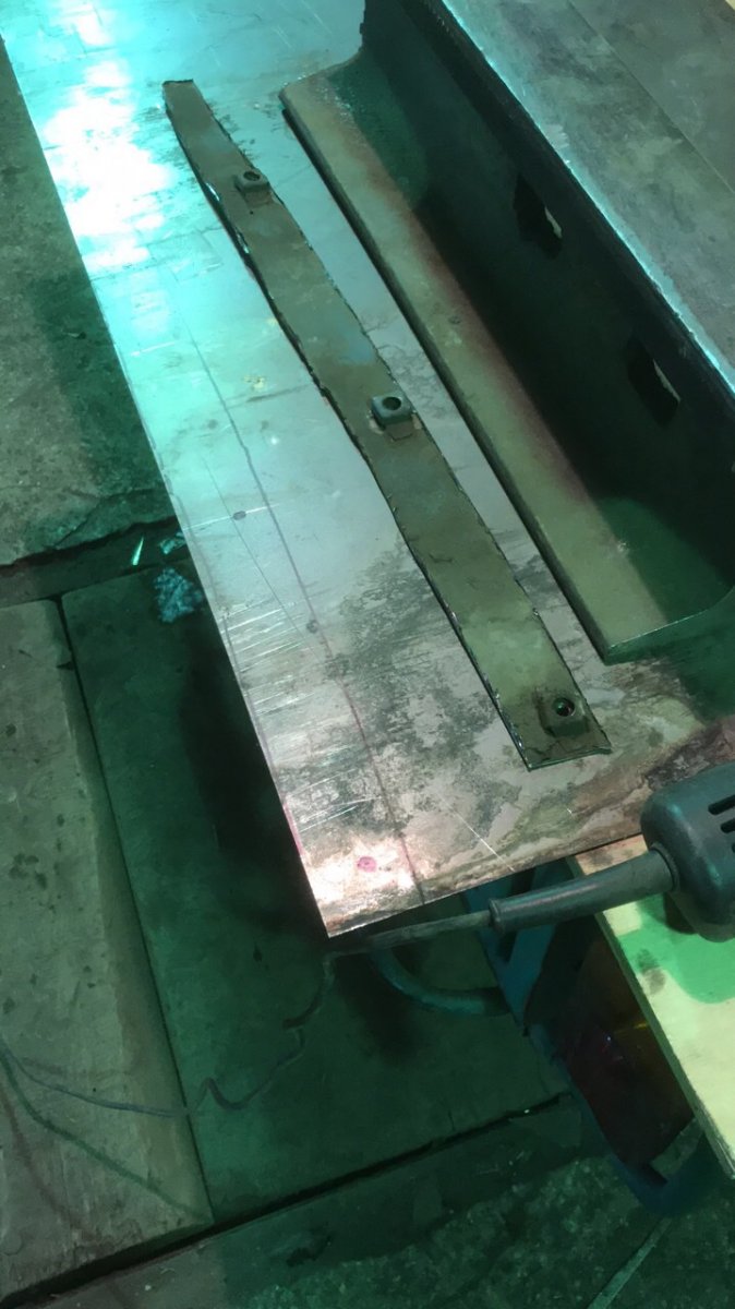

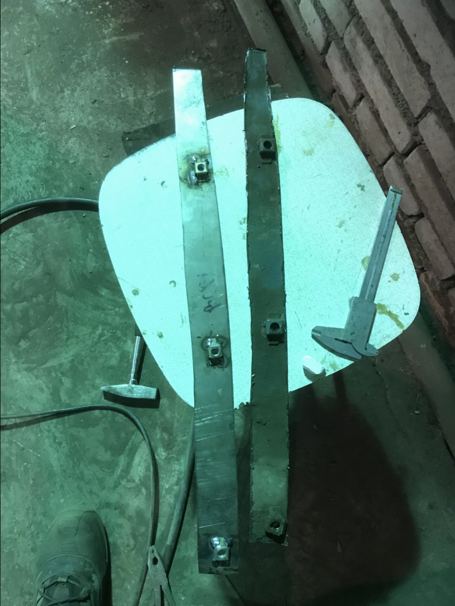

По шаблону сделал деталь:
По шаблону приварил закладные зайки:
Примерил:
Осталось обварить по периметру:
(Уже обварил... сотовый сел нет фото.... осталось зачистить шов):

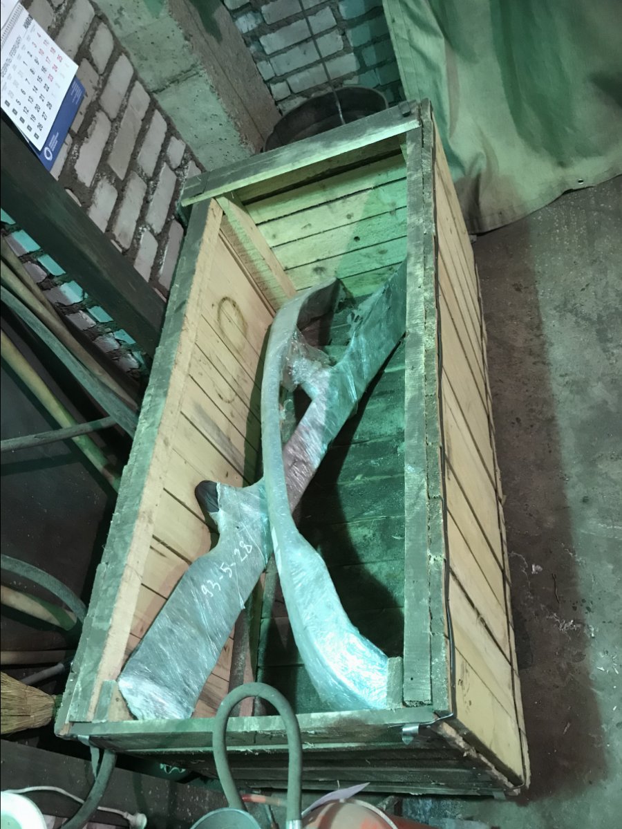

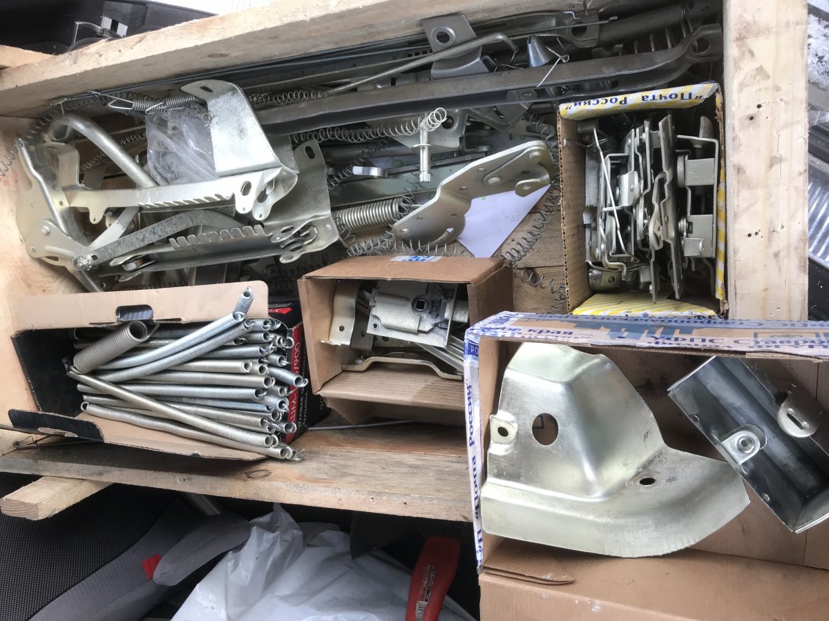

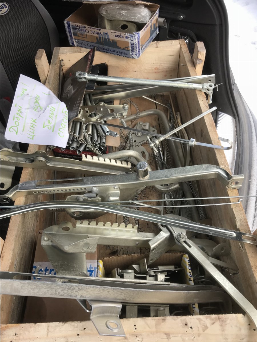

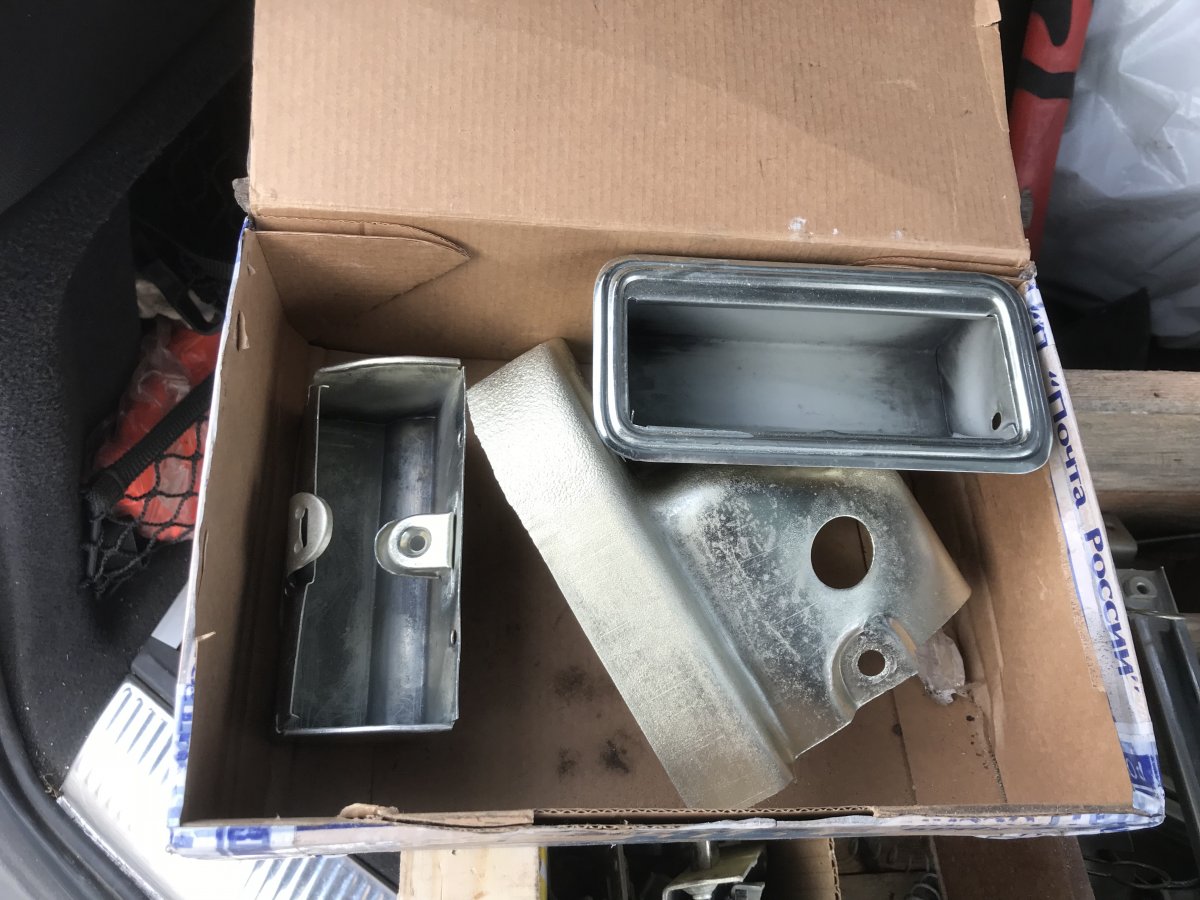

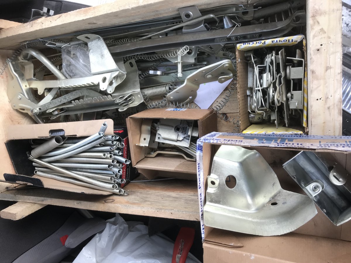

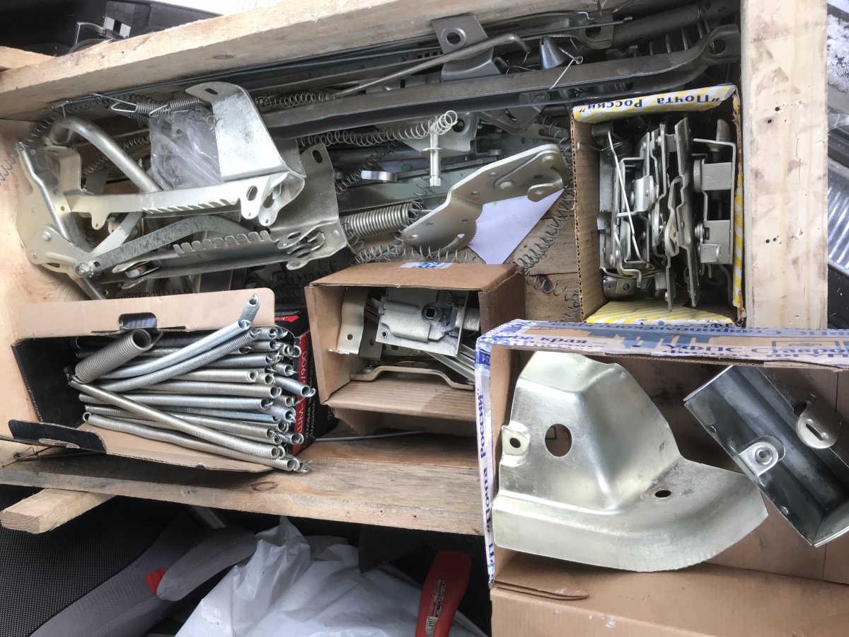

Притащил ящик для сбора деталей на отправку под Хромирование... Бампера вошли с трудом...
Теперь озадачился сбором всех деталющек под Хромирование, чтобы ничего не забыть!!
Прошу отписаться в теме, давайте вместе сложим :) :

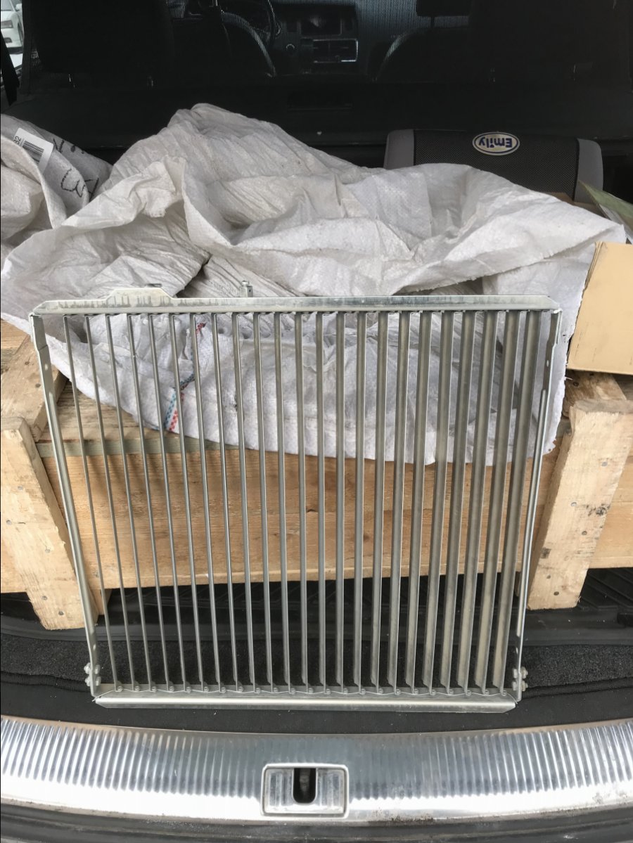

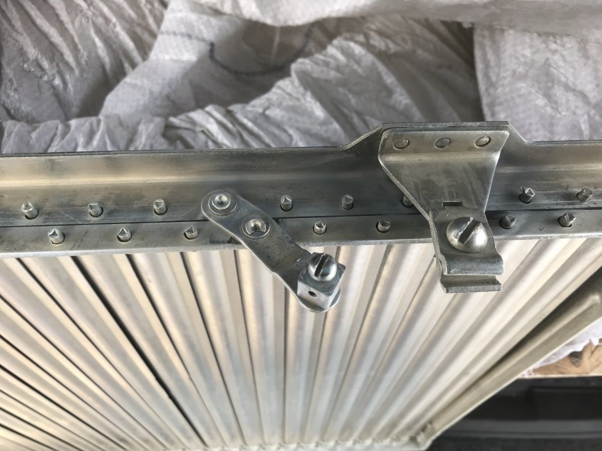

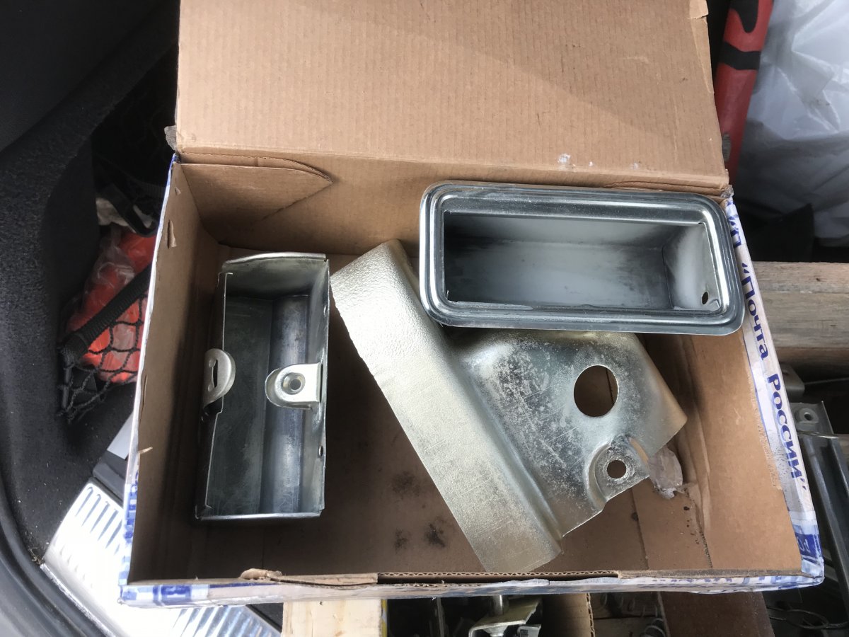

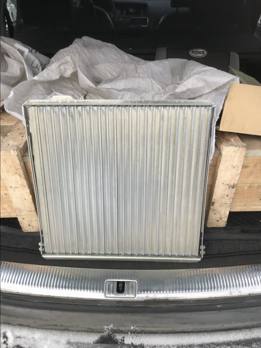

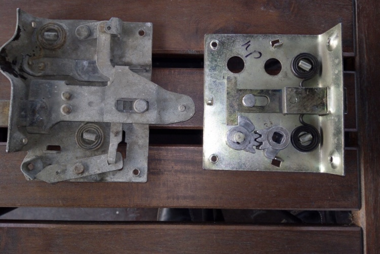

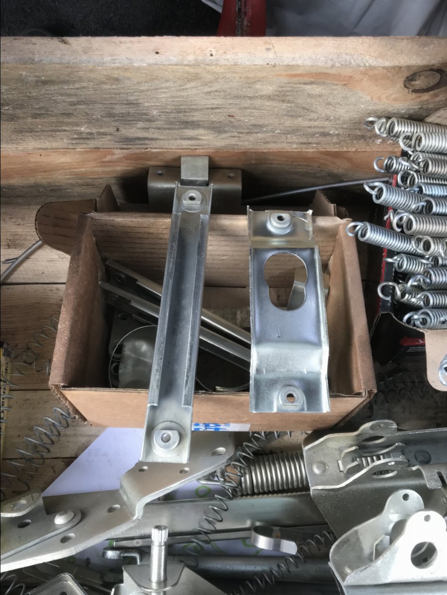

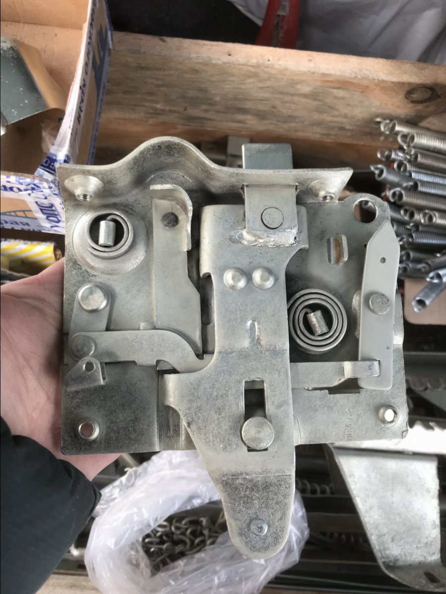

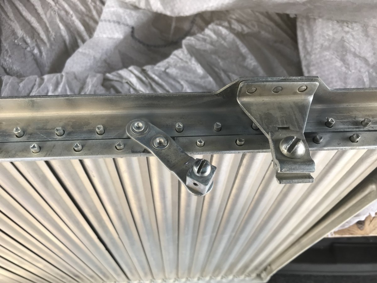

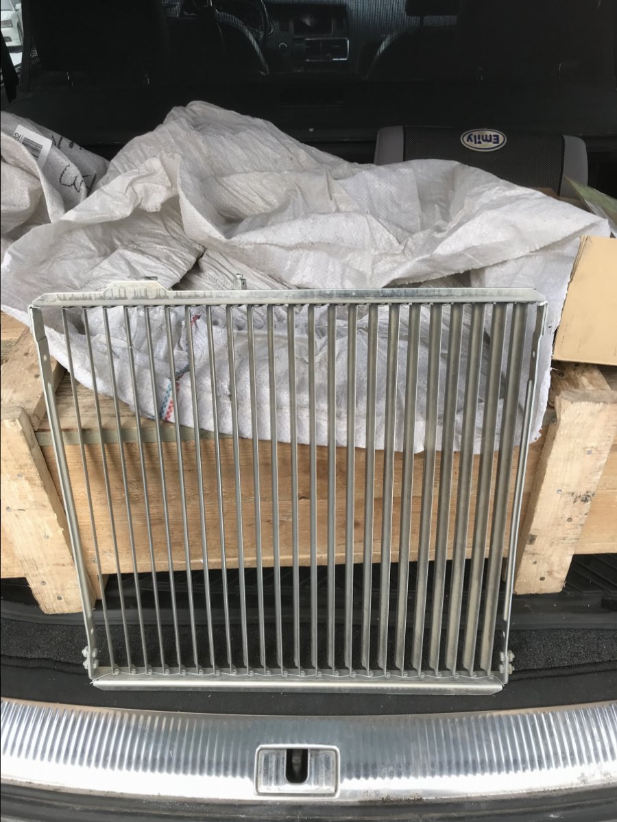

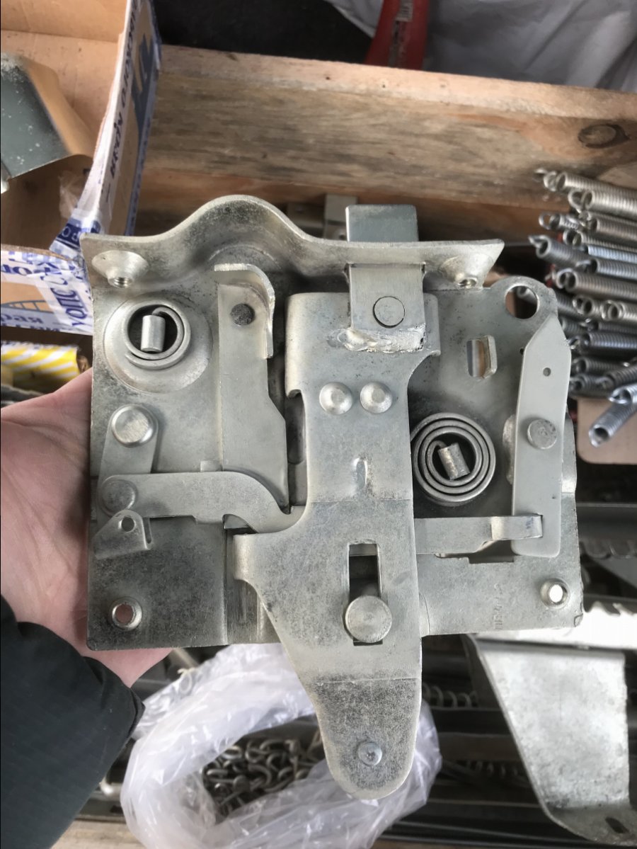

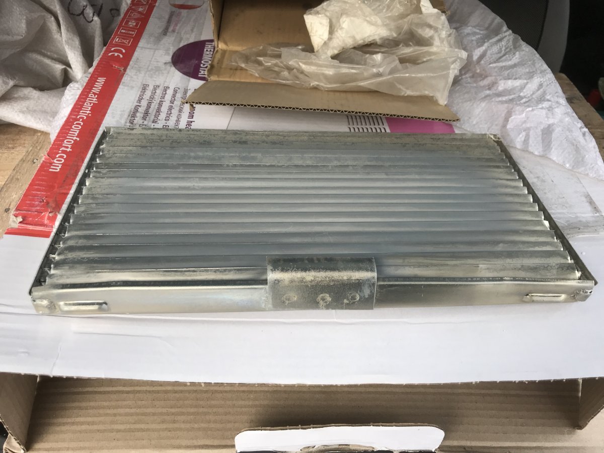

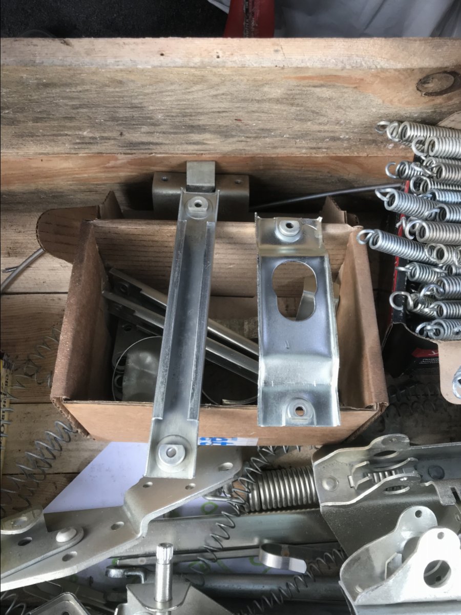

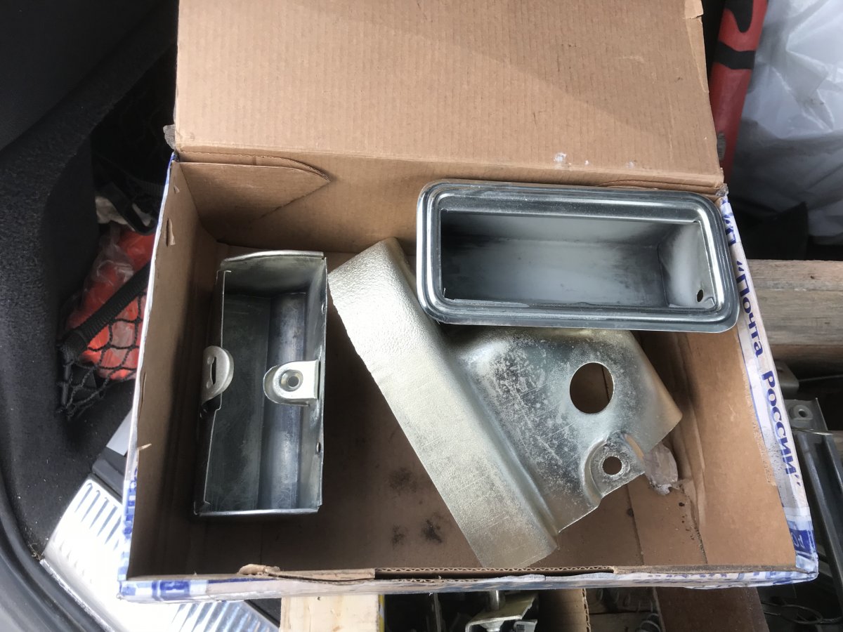

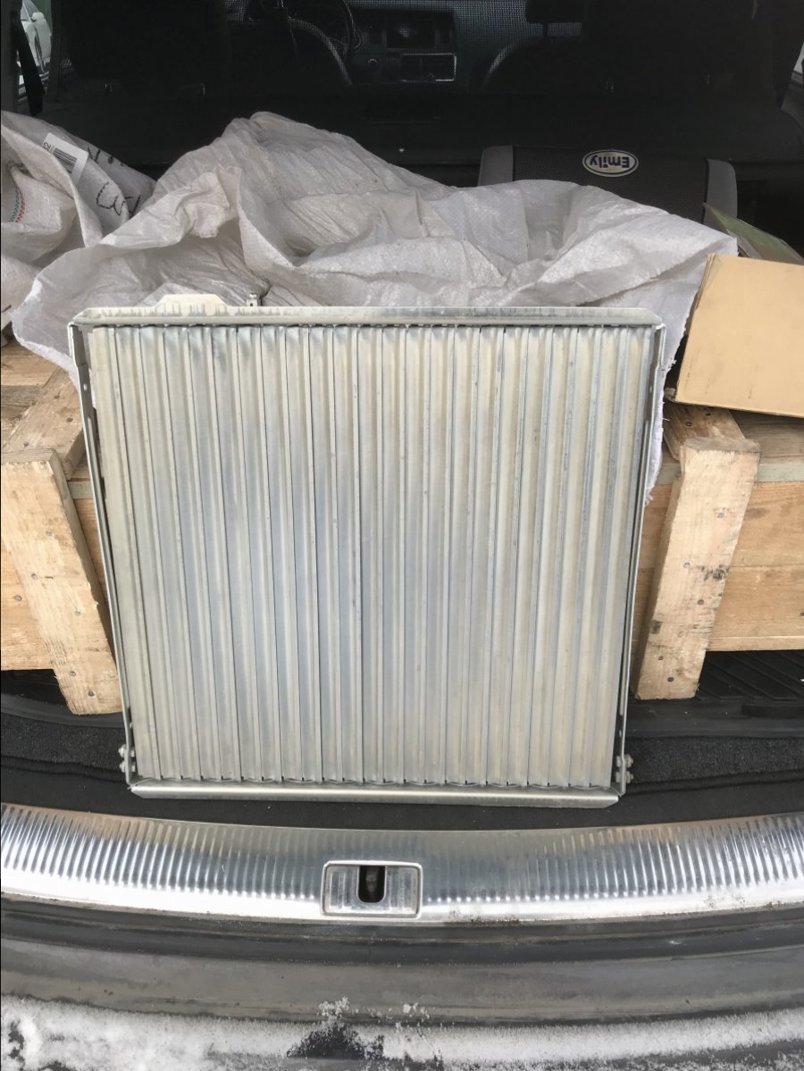

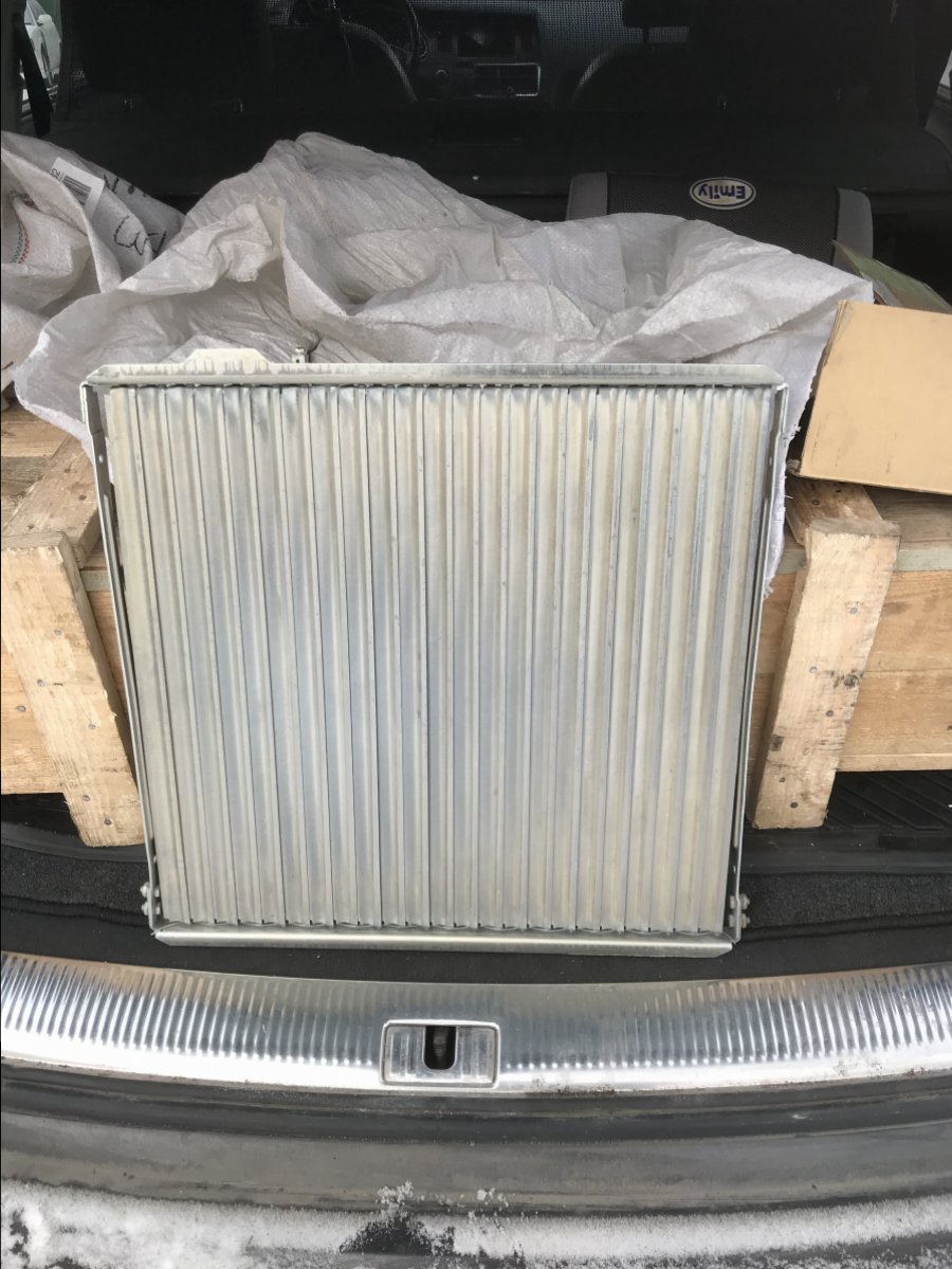

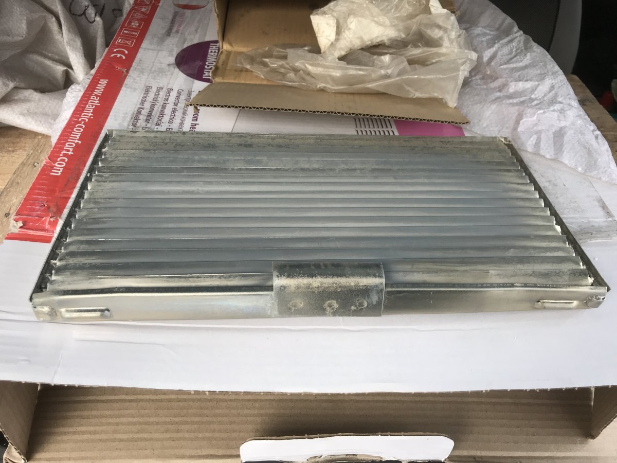

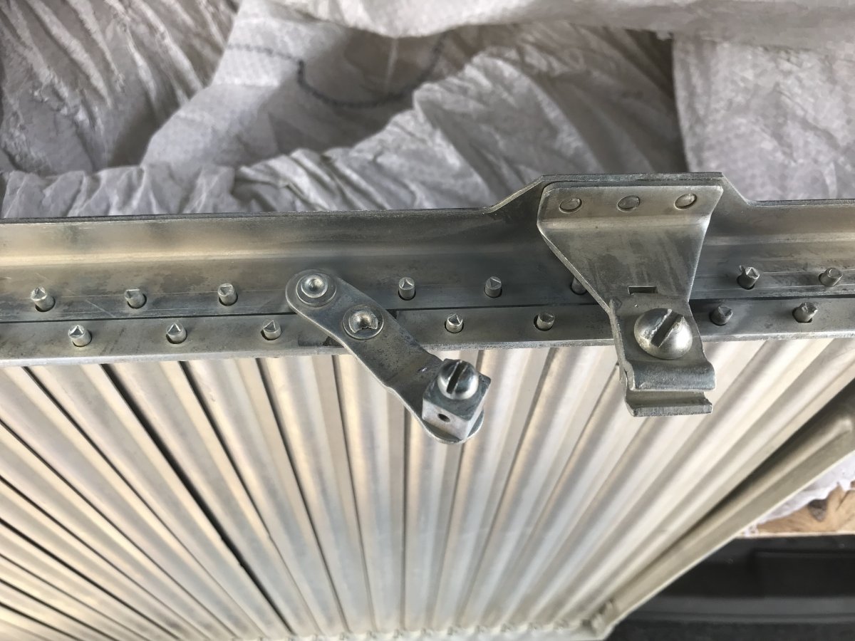

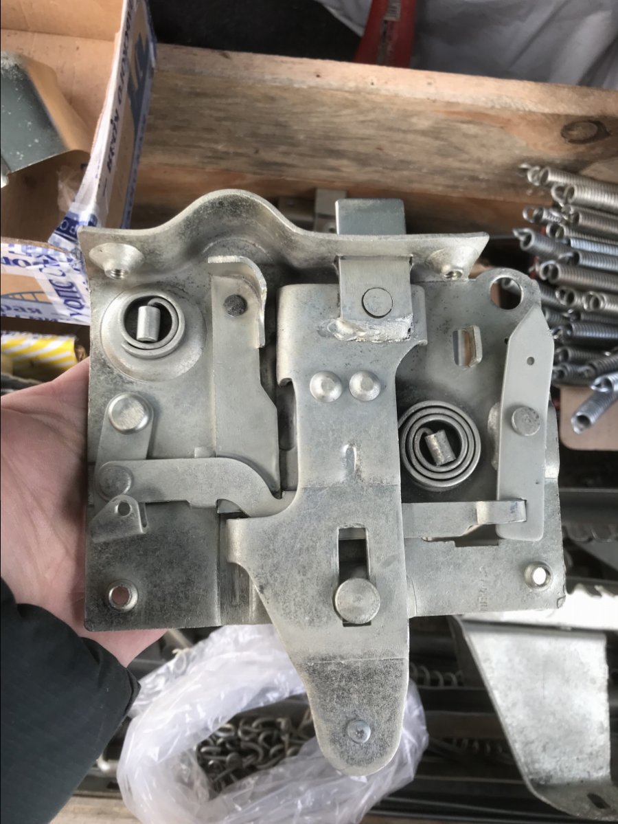

Получил сегодня оцинковку из Барнаула!!
Это ВЕШЬ!! Красота !! Стоит - 100 руб килограм....
ТК дороже отдал....
Честь и хвала этому производству. Отправил ржавые, в масле, в краске.... а получил:

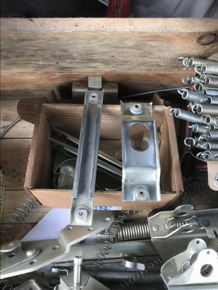

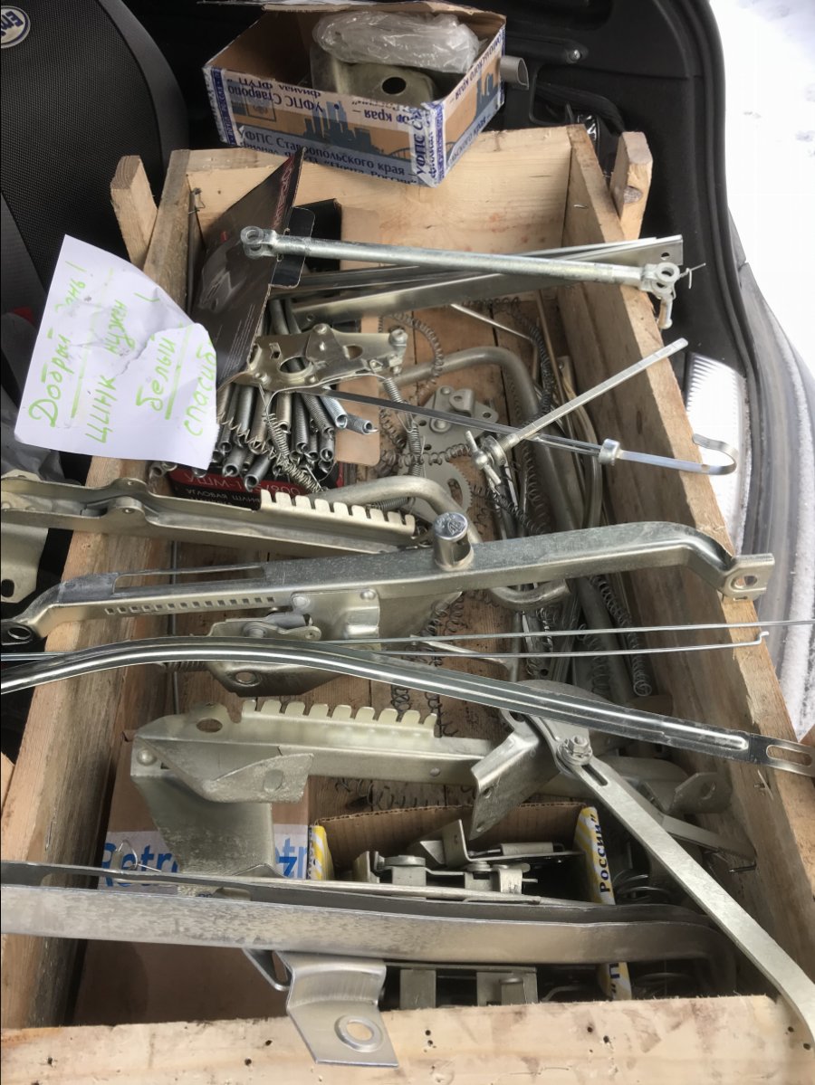

ТК дороже отдал....
Ляпота неописуяемая, смотрю и слюни текут)))
Молоток Олег, с такими детальками приятно будет работать!

Тут у меня вопрос нарисовался - цинк имеет свойство окислятся, тускнеть, белым налетом браться, нужно ли его как то защитить типо лака, или это все предусмотрено при гальванике у фирмы?
Спасибо.
13 439
5 958
Любому покрытию свойственно окисляться, потемнеет цинк и ладно, главное чтобы не ржавел. Благородная патина))))

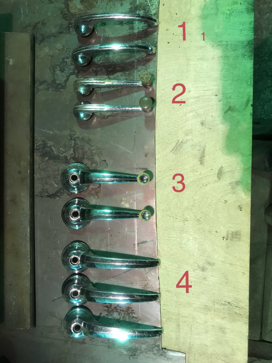

Натур испытания :) спасибо! Определения нержавейки, металла и ЦАМ на деталях Победы...
