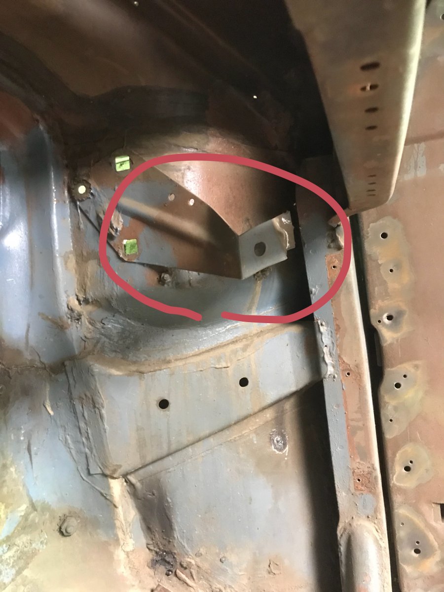

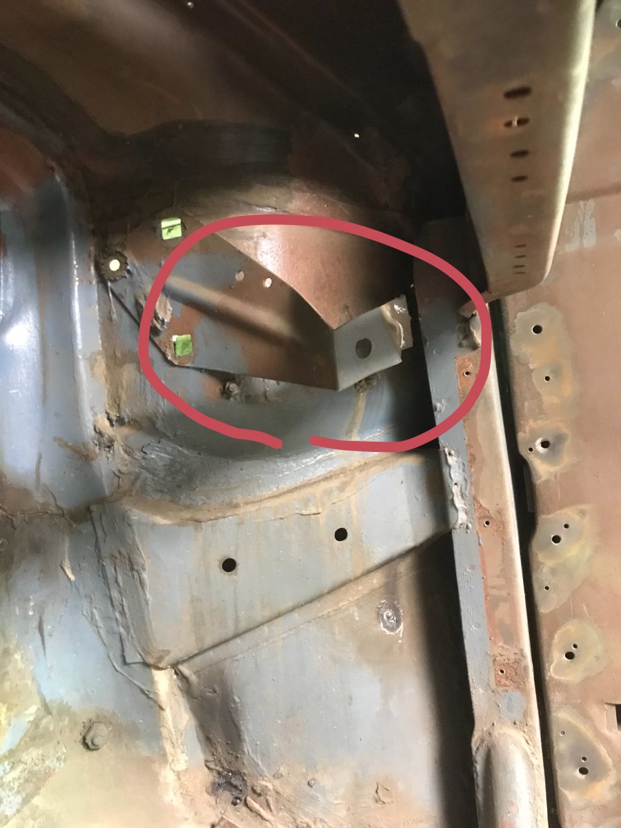

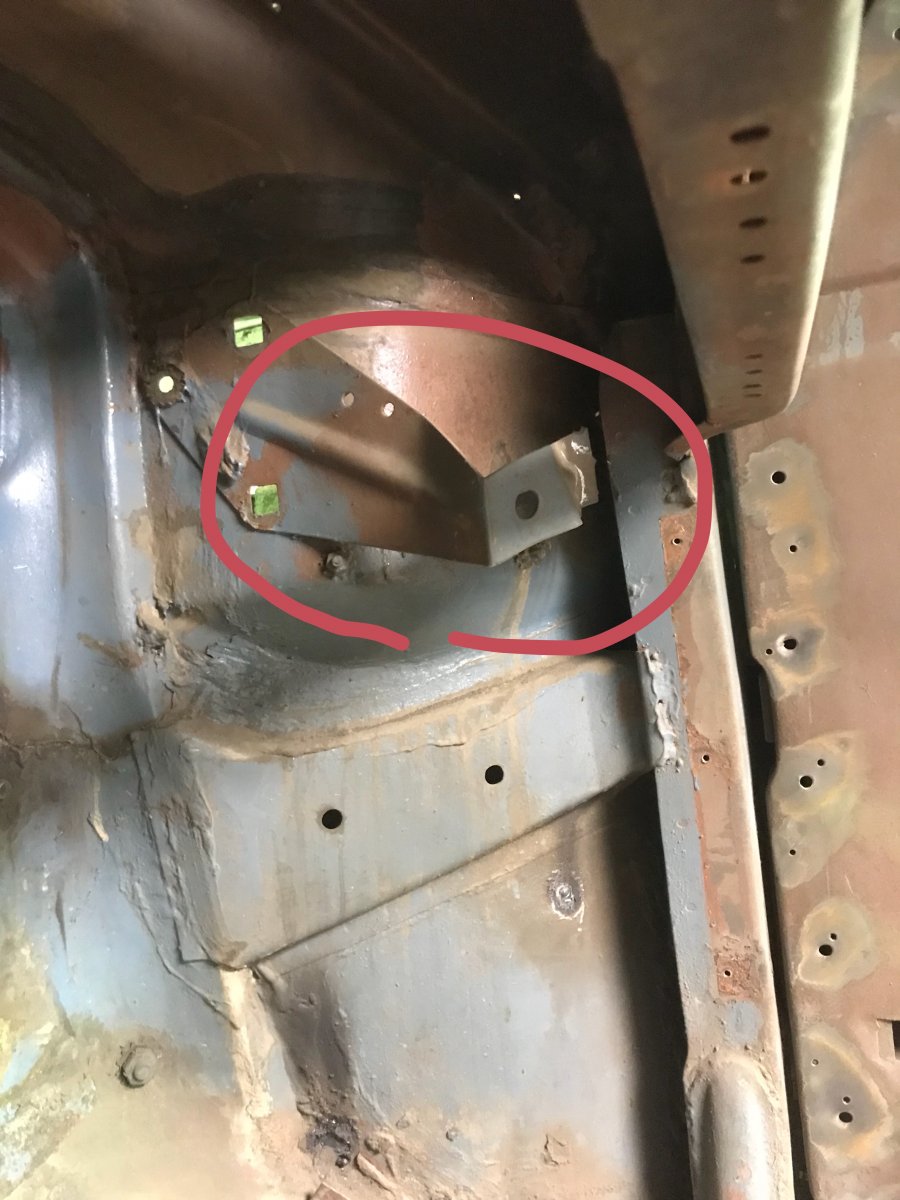

Есть у кого-нибудь под рукой фото как этот кронштейн ручки открывания Капота правильно приварен и выставлен??
У меня от гнутый и оторван... за стойкой должен быть приварке??
Там все в порядке)
Если оторвано - подвари, а так геометрия в норме, на край вставь трос, если с отверстием женится, значит гуд.

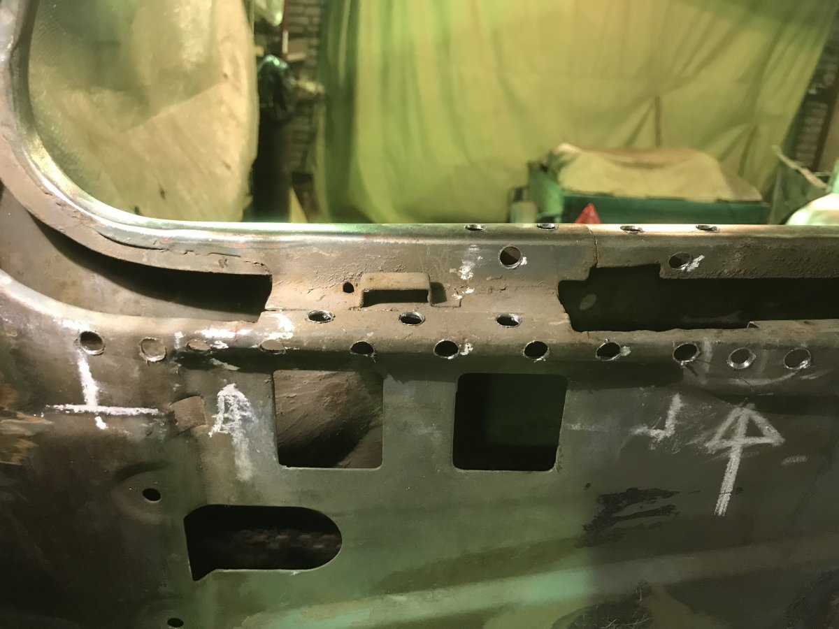

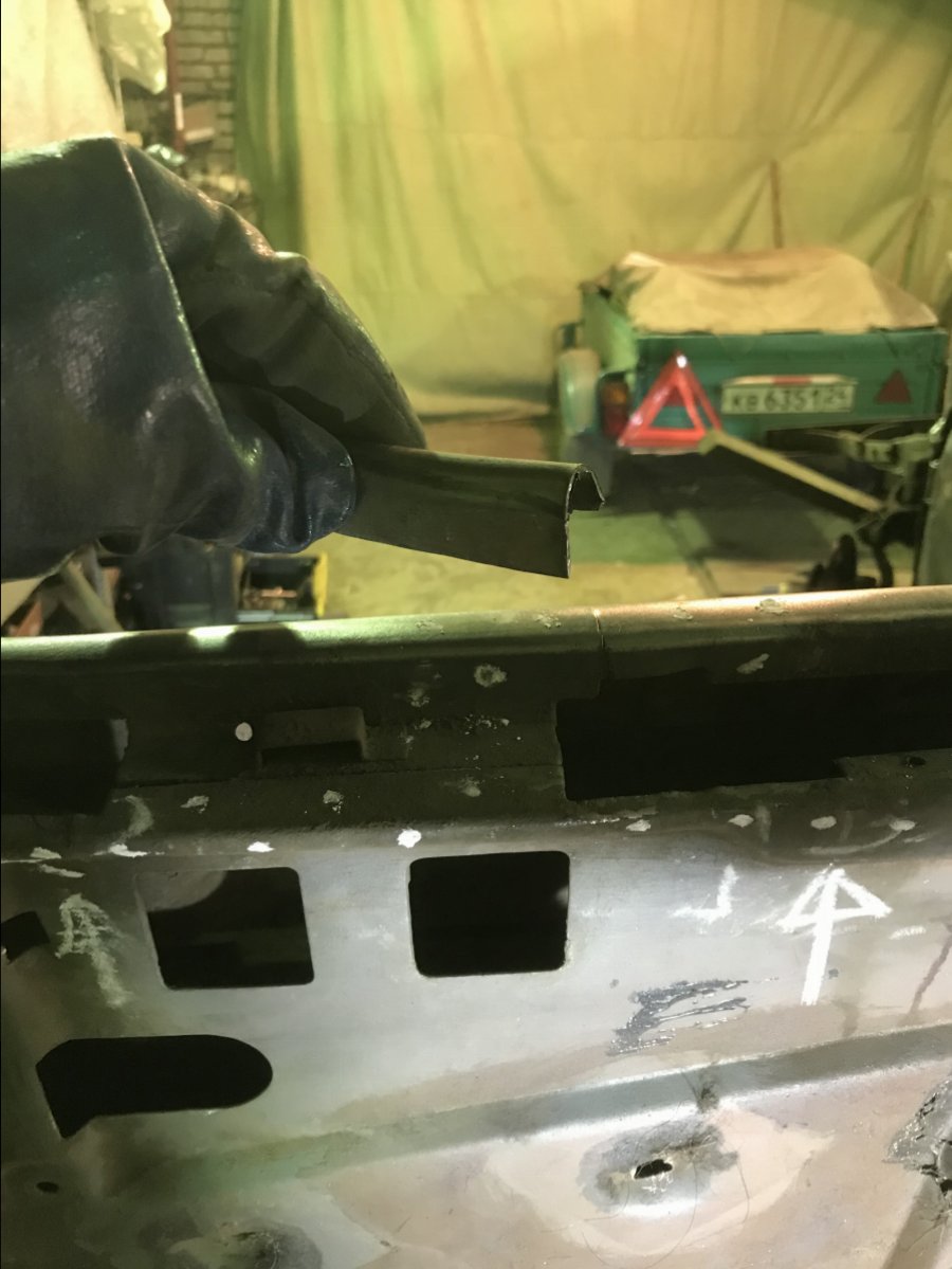

Поработал вечерком 2 часика по трещинам в двери задней левой около форточек, осталось зачистить клепки. Самое сложное изготовить фигурно вставыши:

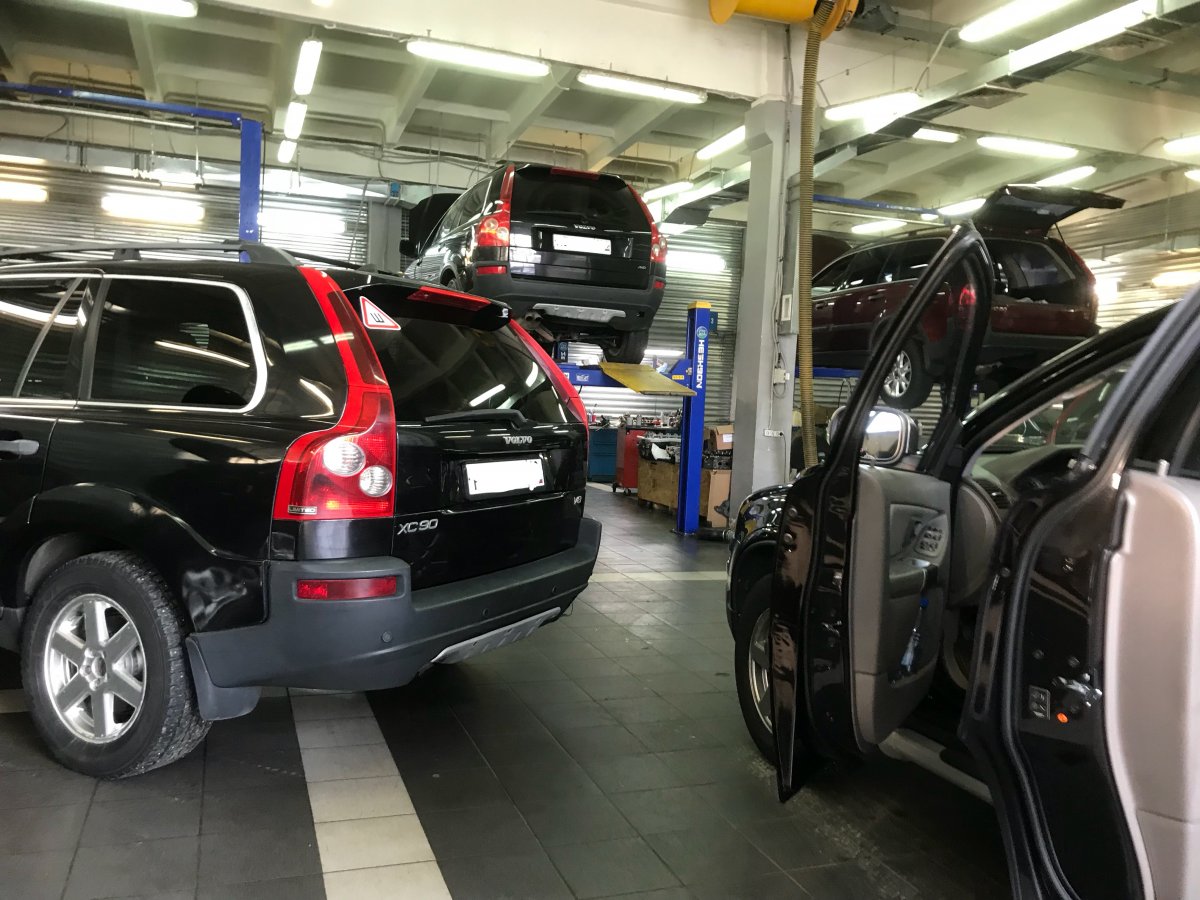

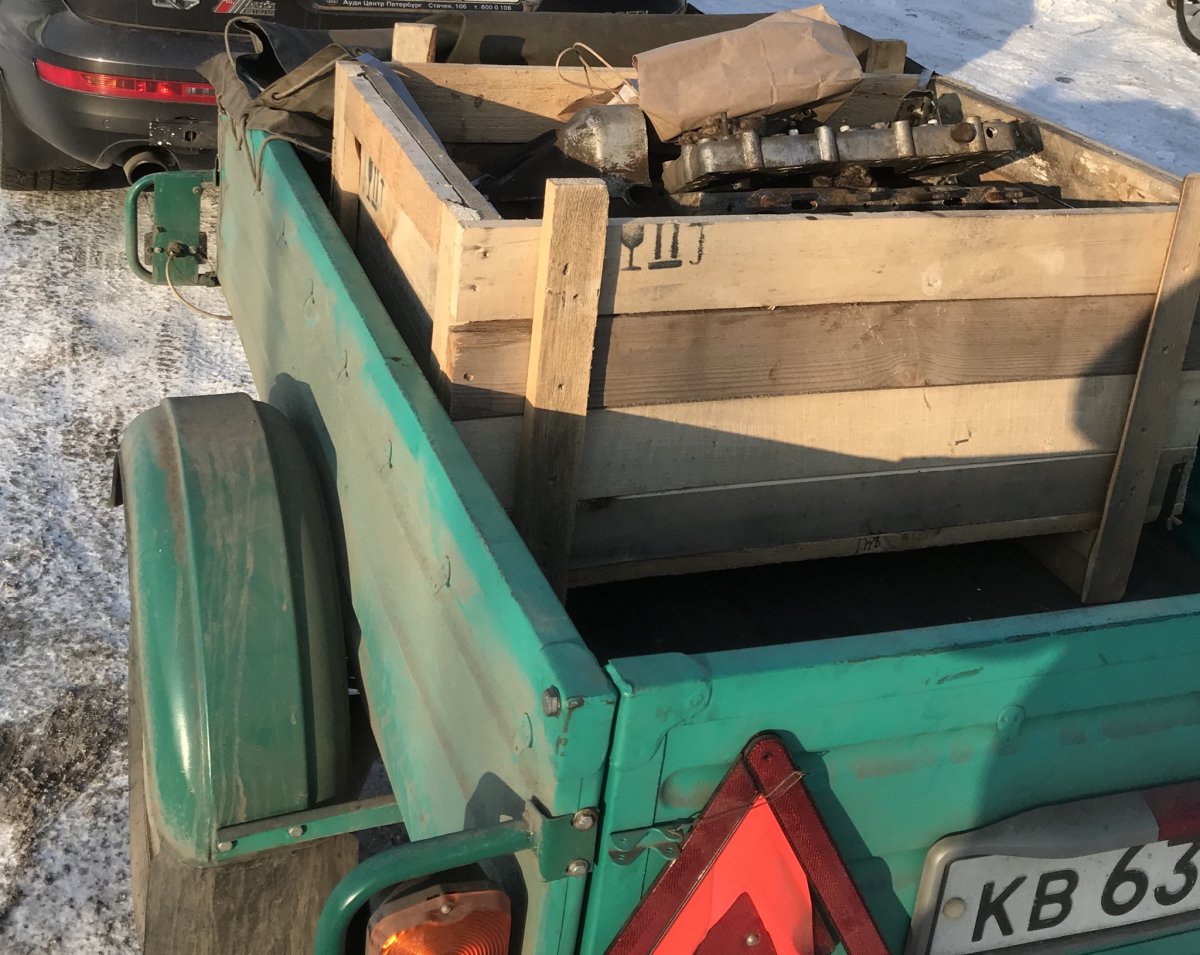

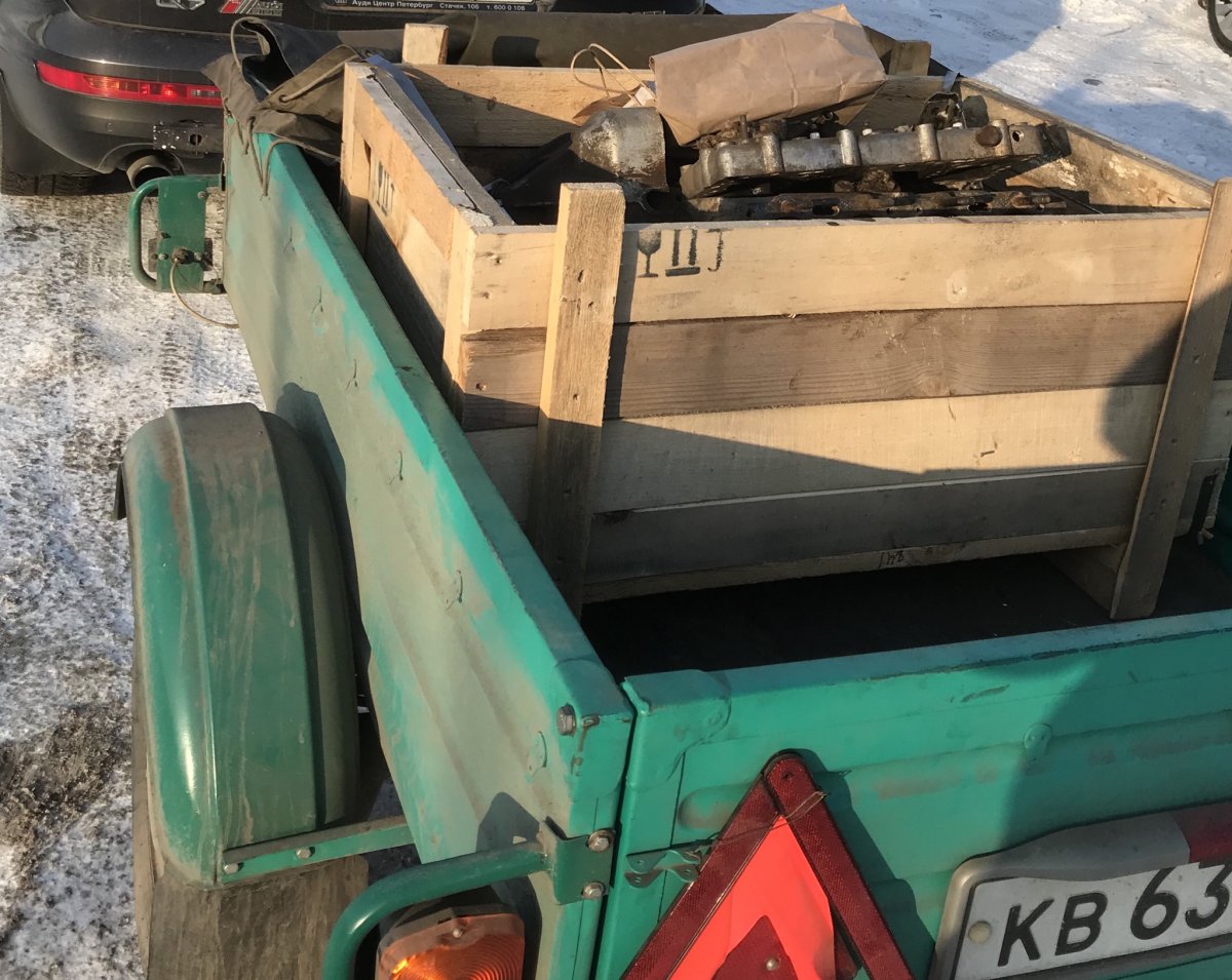

Сегодня двигатель поехал в сервис...
Сервис специализируется на Вольво, но у мастера опыт 20 лет по ВАЗ двигателям на АВТОВАЗЕ. Посмотрим..... буду если что спрашивать...

из личного опыта, великие спецы по новым моторам, понятия не имеют об особенностях нижневальных двигателей, а если они ещё и клапана увидят в блоке - тут совсем трындец ( ты у них спроси про бор-штангу ... если они знают об этом что-то, то пол дела есть
просто нужно что бы все операции были согласованы и после проверены, тогда будет всё хорошо

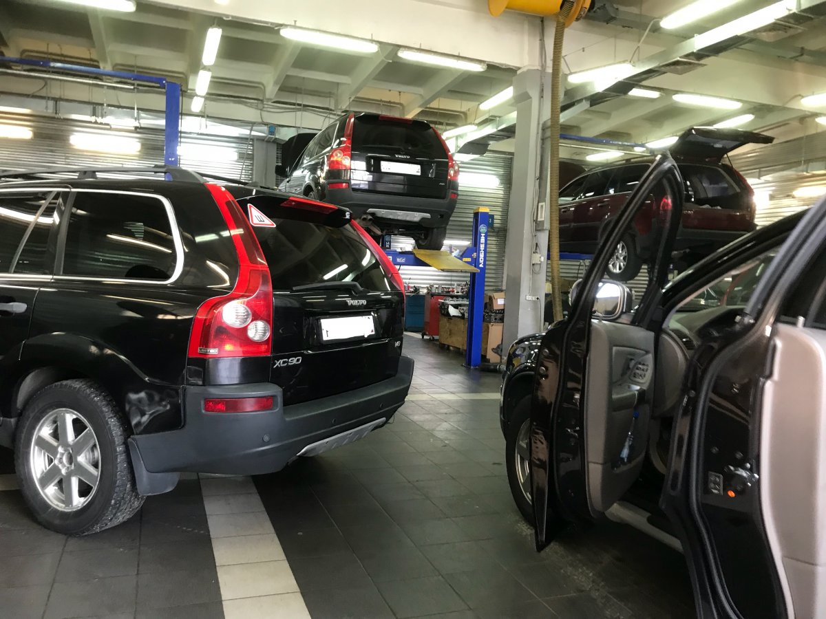

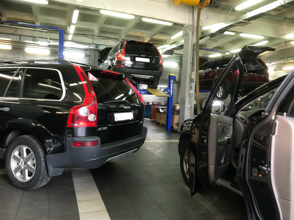

сколько Вольво любимых :rolleyes:,лучше с ним заранее обсудить что и как он намерен делать, сколько перебрал двигателей от вольво могу сказать одно что двигатель от победы немного имеет свои нюансы и допуски, первое если на вольво и ваз поршня и кольца в одном размере то у победы может размер быть разный и нельзя прогонять все под один шаблон короче все не опишешь. так что заранее лучше спросить чем потом протачивать под последний ремонт.

Мастер сказал, что очистят каналы ОЖ ультразвуком от окислов солей.... это хорошо или плохо??
хорошо, скажи только что блок чугунный и из блока нужно вынуть водораспределитель.
Водораспределитель я уже сам достал, что чугуняка они уже обсудили когда привёз.

С понедельника начнут разбирать. У них в ремонте 3 шт двигла от Вольво.
Сказал им не торопиться - делать с душой !
Главное чтоб не перепутали теперь с теми тремя. Основное правильно промерить новые поршня и проточить. А головку сняли уже?
