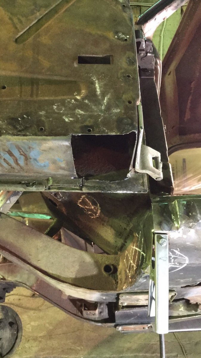

с помощью небольшого зеркала рассмотри осветив, внутреннее "строение" двери, сначала смотри живую, потом с вырванным узлом...
поймешь как лучше вырезать,отремонтировать и вварить все взад,там все намного проще чем кажется.
Арки,закаты много сложнее делать,чем этот кусок.
Там банальный коробок-тонель для тяги с буфером у которого дно вырвано. Может поискать точки сварки да отсверлить его и вынуть для ремонта? Это по двери БЕГИмота, а по моей плачевнее, облицовка тоже вырвана наскрозь и видны следы предыдущего ремонта автогеном:mad: буду вырезать торец где отверстие и в тонель вваривать донышко, затем облицовка.

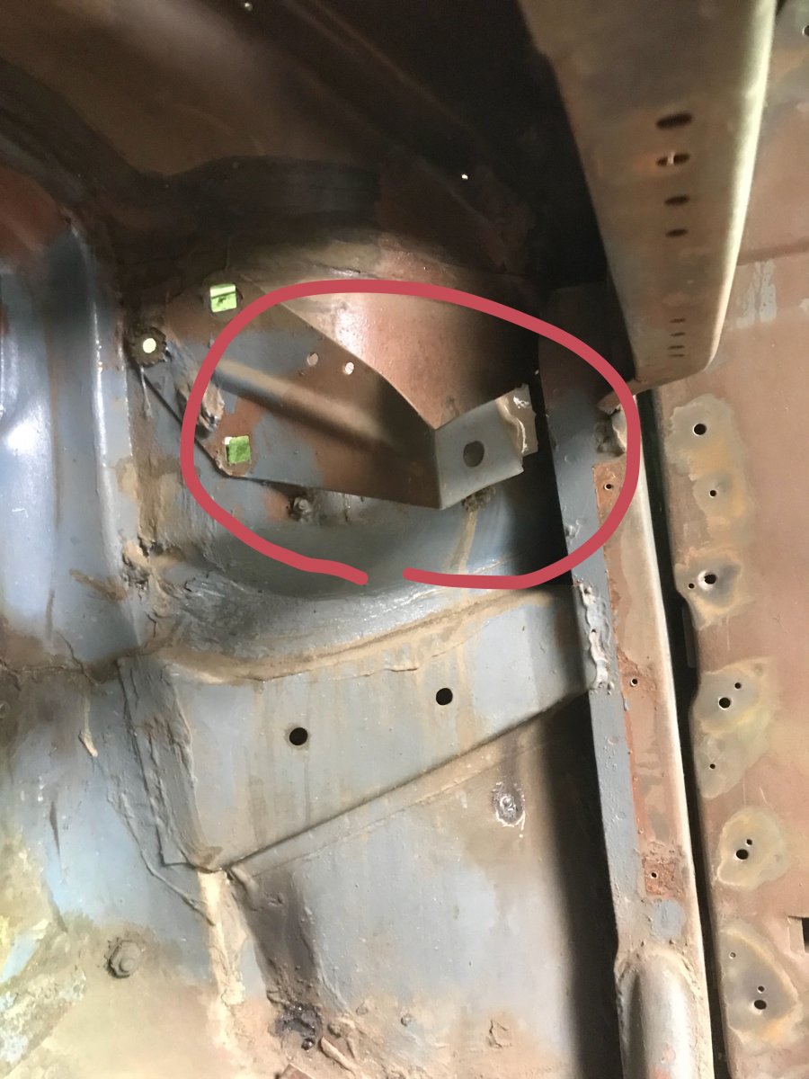

Есть у кого-нибудь под рукой фото как этот кронштейн ручки открывания Капота правильно приварен и выставлен??
У меня от гнутый и оторван... за стойкой должен быть приварке??
Реакции: TUNER

Ох изнутри наружная панель выглядит неважнецки...как бы вскорости наружу ржавчина не вылезла сквозная.
Реакции: TUNER
9 228
9 924
двери изнутри пролить хорошо и никто никуда не полезет
Утешили...а не протечет наружу?
А чем пролить?
А то у меня новые двери москвичовские лежат,там тоже от времени очень приличный налет ржавчины,а вычистить без пескоструя не получится подлезть.
9 228
9 924
я проливал горячим мовилем, вонь редкая и грязи много, с учетом того что двери были на авто
но процедуру нужно повторять раз в 2 года
можно наверное и чем-то другим, но нужно понимать, что вонять будет почти всегда, особенно на солнышке ) ... мовиль же после высыхания практически не воняет
подстелите снизу ветошь или старых газет или емкости поставьте .. и пусть стекает )
желательно это всё делать без нутрянки ) а то потом можно не отмыть ((
На фото хуже выглядет чем в реальности. Там оторвана перфорированная бумага и я пробовал её зачистить... намертво приклеена.
Растопом пролить и будет счастье!
16 331
10 800
Только растопом после покраски проливайте.
