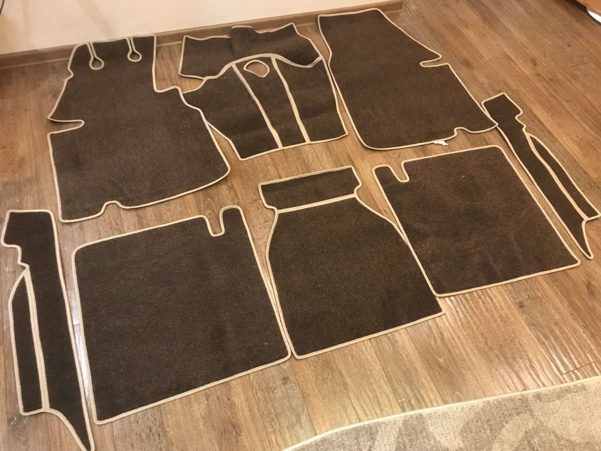

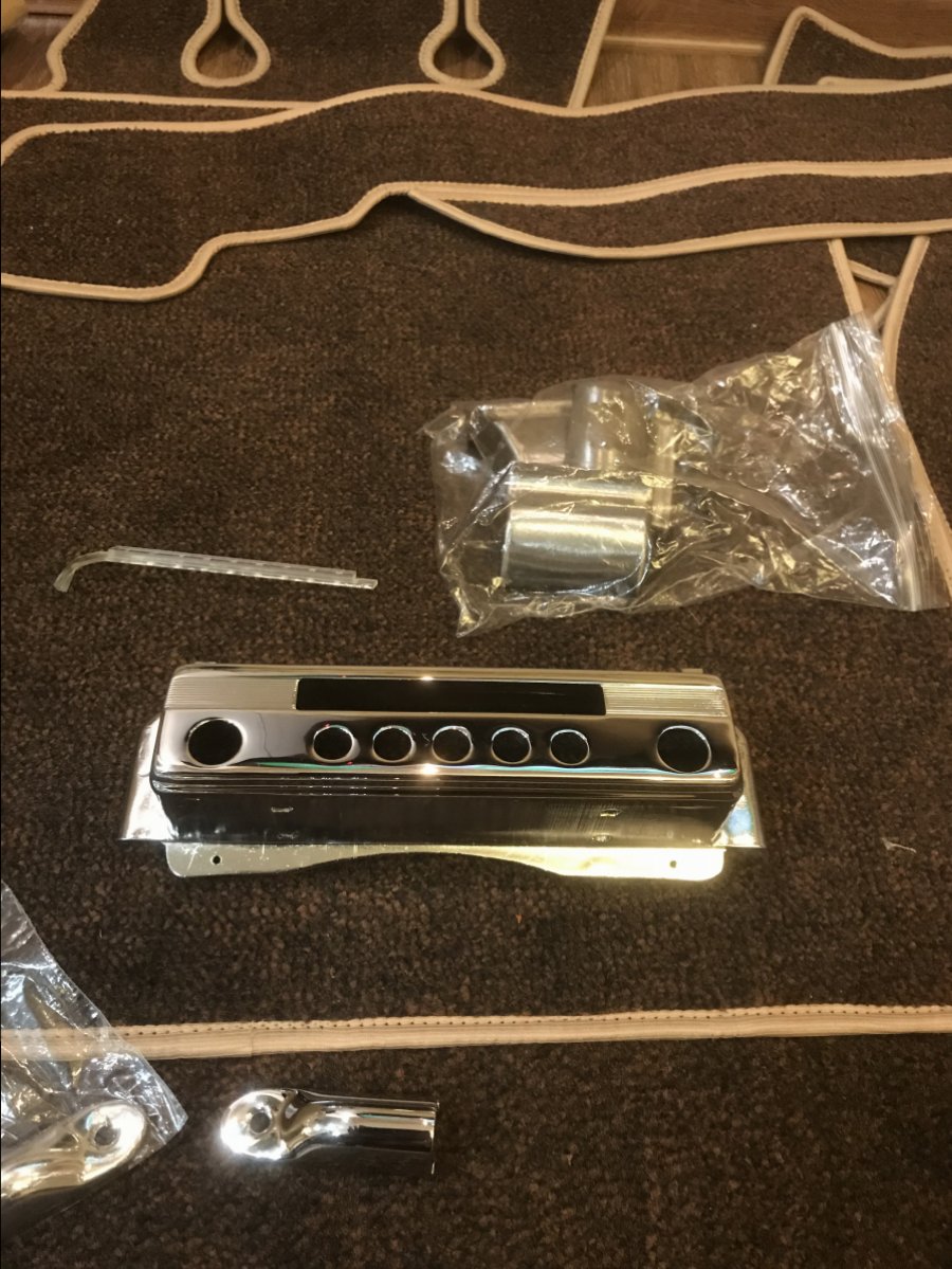

... как Кащей над своим сокровищем осматривал полученные сегодня вещи от SMV.
Качество конечно супер.
Доча как котик улеглась на коврики .
Коврики:
Крышки нижних петлей дверей, радио, концевики ручки на заднем диване:
Вот так было:

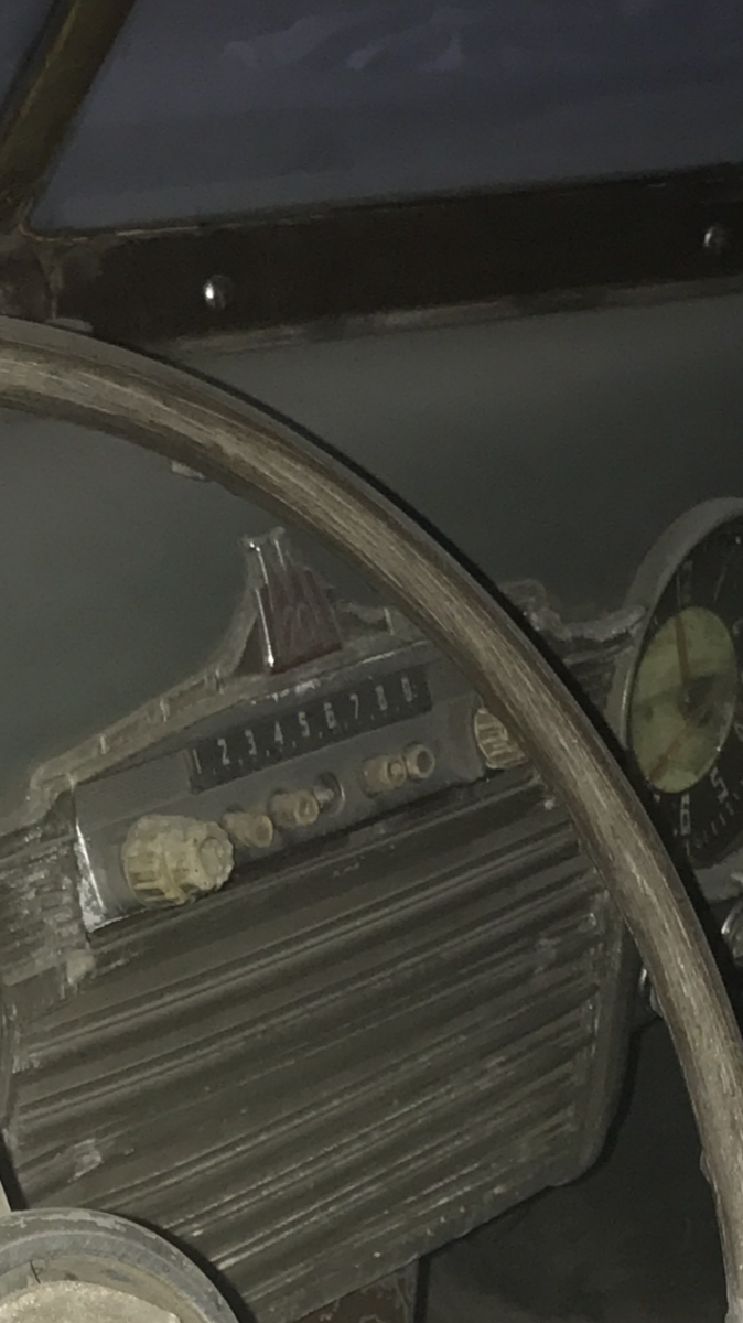

А почему, если не секрет, решили оставить Зимовоский приёмник? В чем он функциональнее победовского?) Новый хром завораживает.))
3 652
6 051
Он стоял при покупке Победы. Оставлю его. И пусть меня побъют любители стока.... гребень ЗИМовский тоже на капоте будет.
Я балдею от него.
Реакции: Сергей37 и Pika

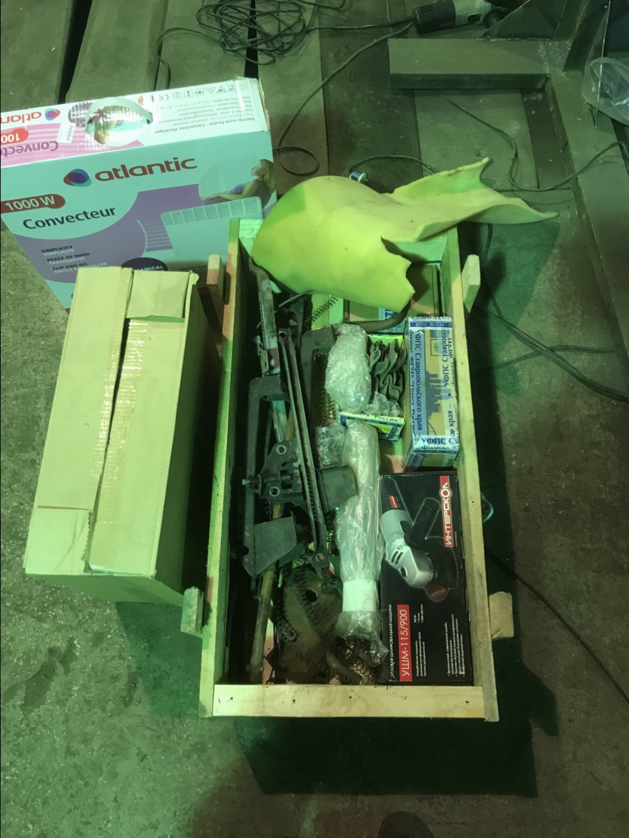

16 358
10 926
Ушм тоже цинкуешь:)
4 258
9 257
Лучше разложить запчасти на свелом фоне,сфоткать все,один экземпляр фото отправить исполнителю цинка,другой оставить у себя!предупредить об этом их.
Имейте в виду часто теряют железки.
Так хоть будут знать что откладывать из общей кучи ваше а что не ваше.
Проверено на себе)

В Барнауле с этим строго!
Да, говорил с директором предприятия по оцинковке, что опись нужно составить. Она сказала не стоит. Заказы клиентов не мешают.

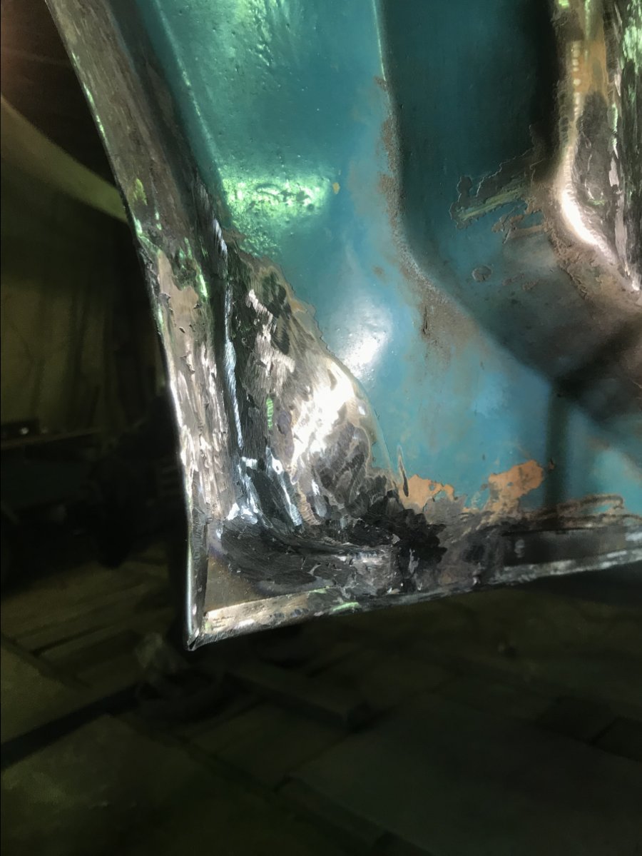

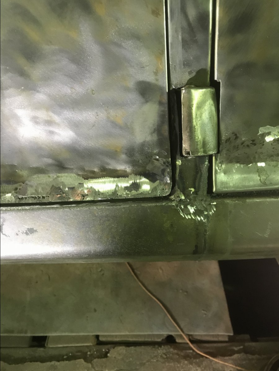

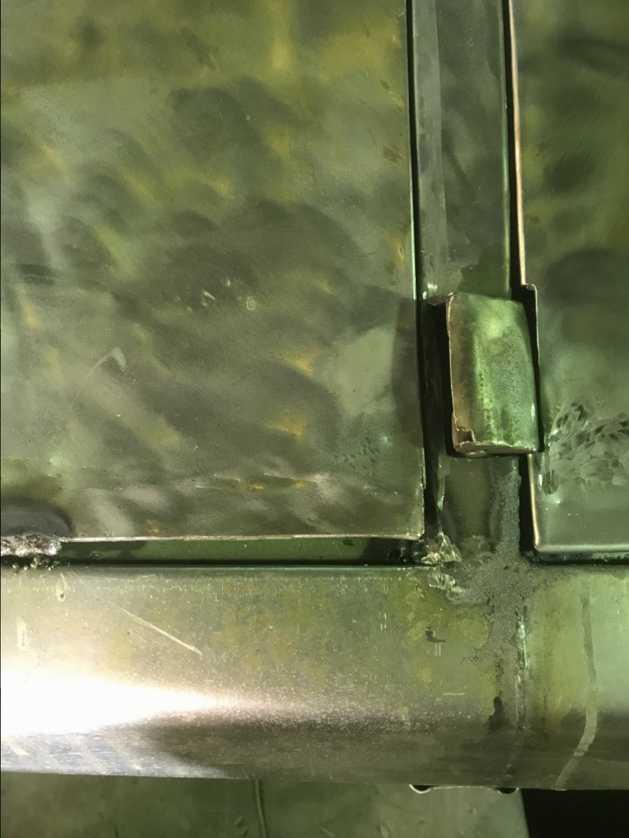

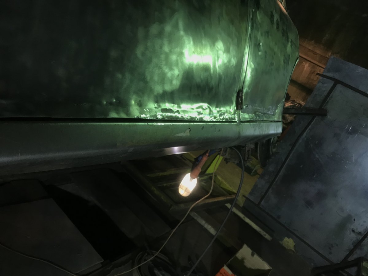

Да простят меня многие и моя ПОБЕДА - другого выхода не нашёл для «выравнивания» зазора как наплавить кромку водительской двери, так как вертикальный зазор вдоль стойки идеальный. Двигать дверь некуда!
Вот результат, ещё буду до ума доводить:
16 358
10 926
Немного подровнять и будет идеально.
Реакции: БЕГИмот
9 931
33 971
Правильное решение,хорошо получается.Однако,поскольку влага и конденсат выпадают в нижней части двери, дефекты сварного шва следует загладить оловянным припоем.

4 822
9 248
Так и меня пусть тогда простят ! Я тоже так делал .

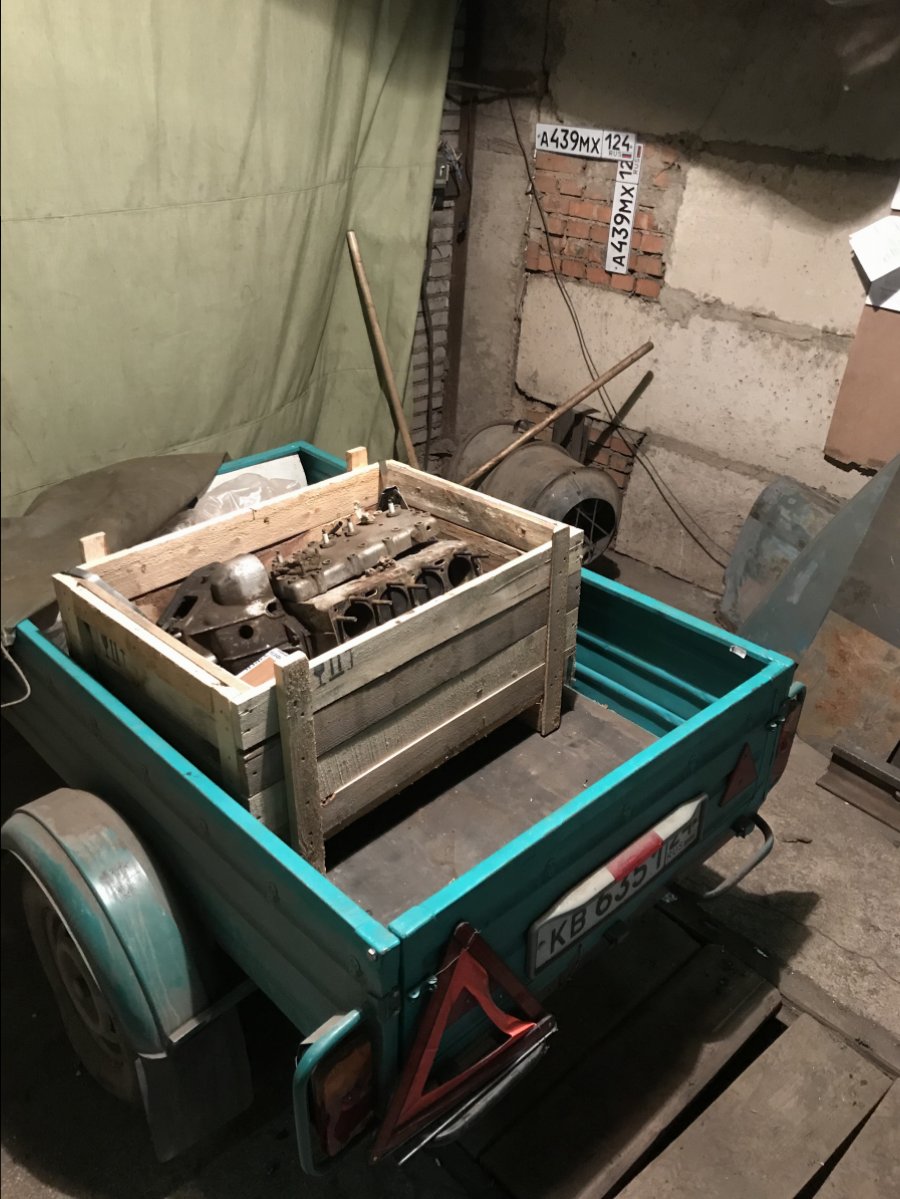

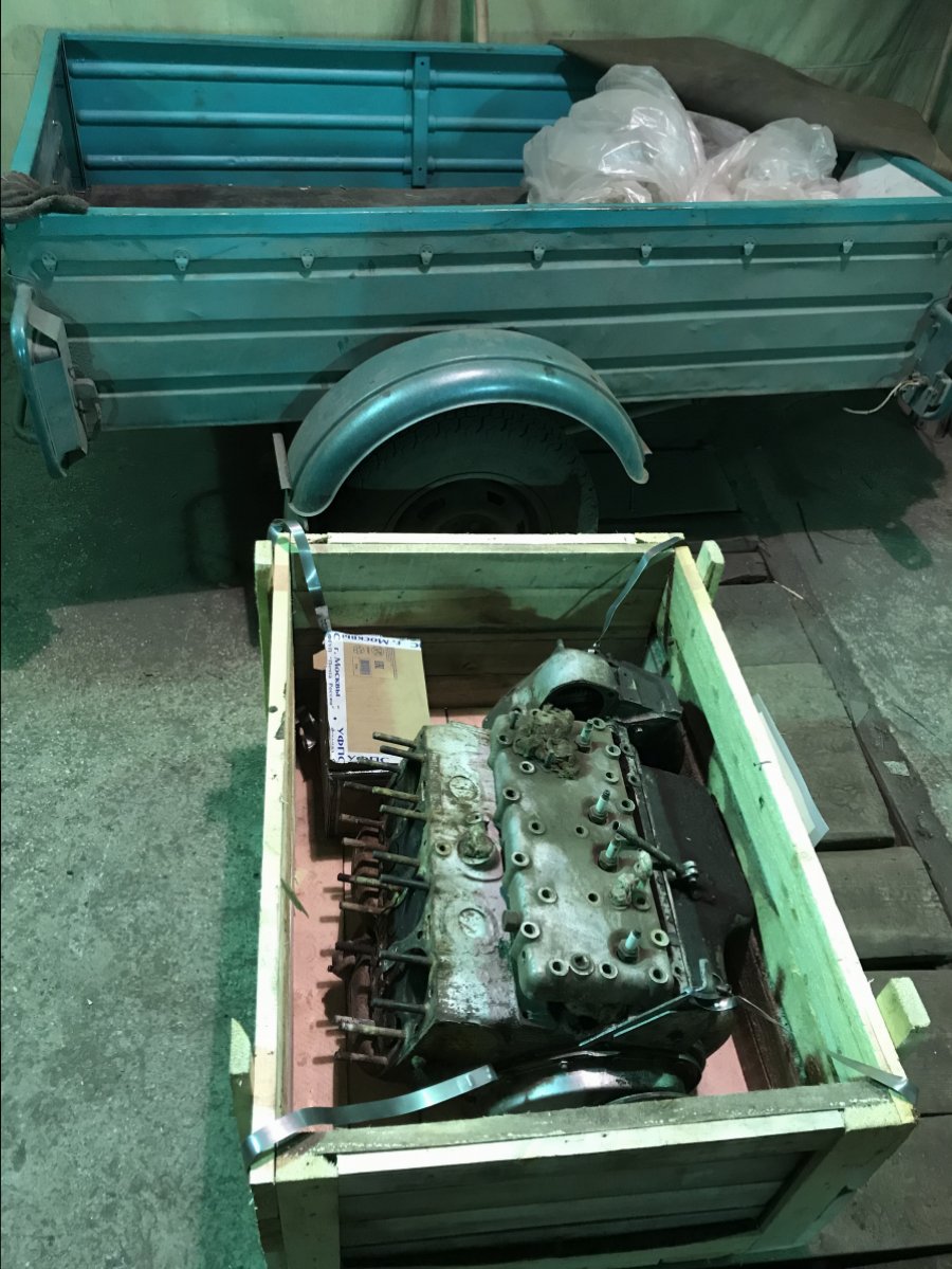

Сегодня отправил детали в Барнаул на цинкование , получилось деталей 42 кг без упаковки.
мне уже обратно 108 кг летит. цена цинкования со всеми работами 100р/кг... бюджет ясен вполне
