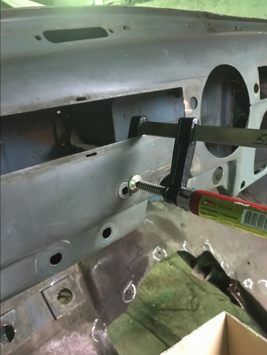

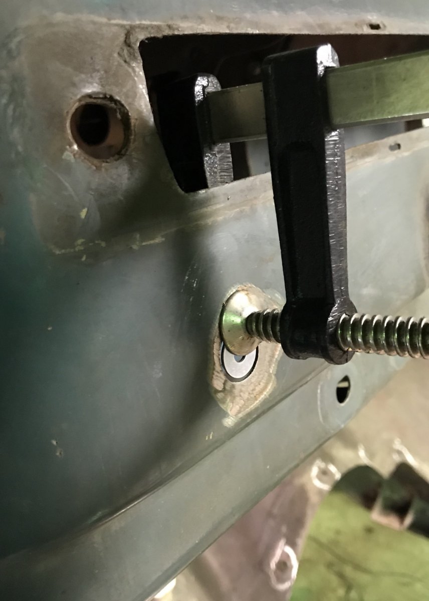

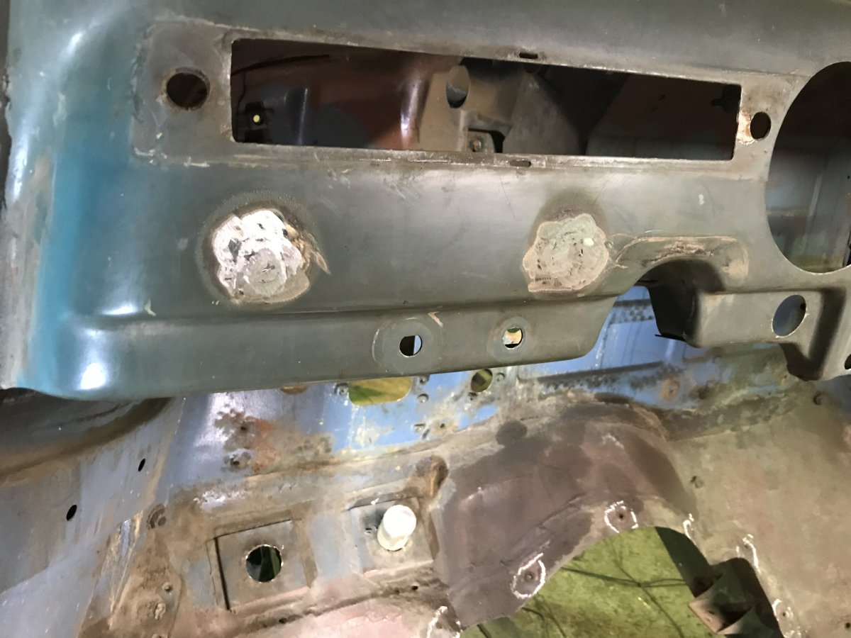

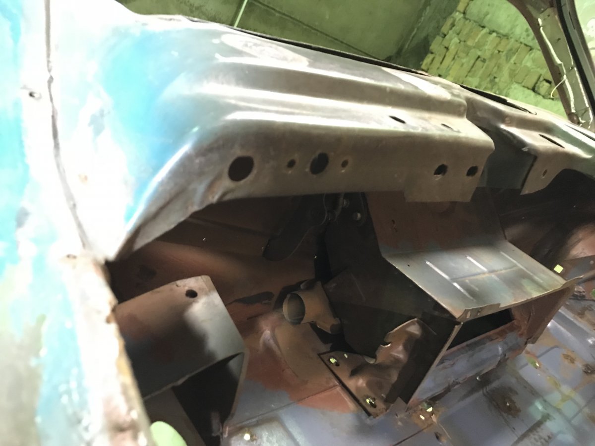

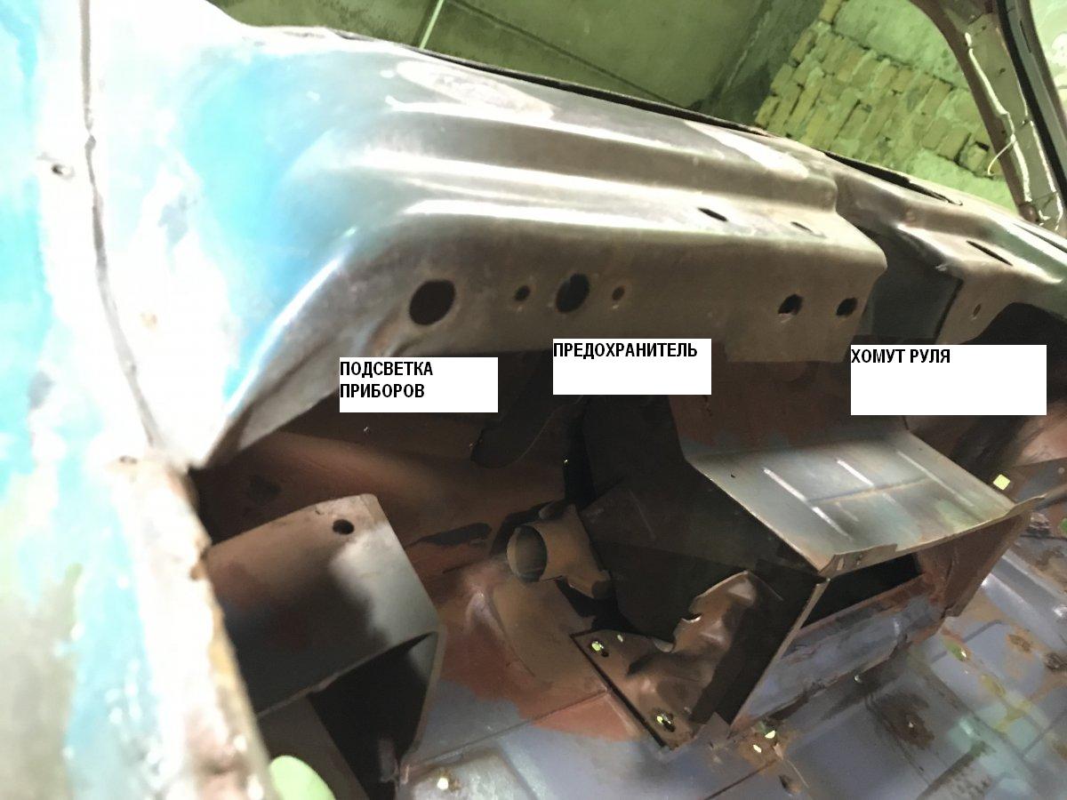

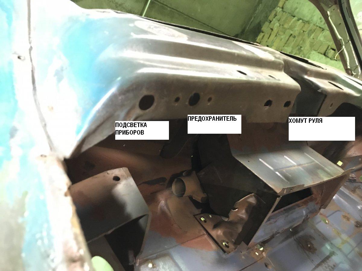

Сегодня поработа 7 часов... сделано много, но не заметное... вроде так и должно было быть!!
Убрал колхоз из лишних дырок на приборной панели :
Реакции: TUNER и Mexanik1980

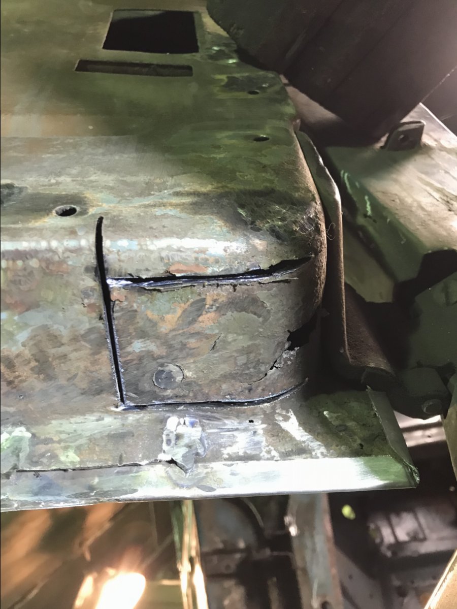

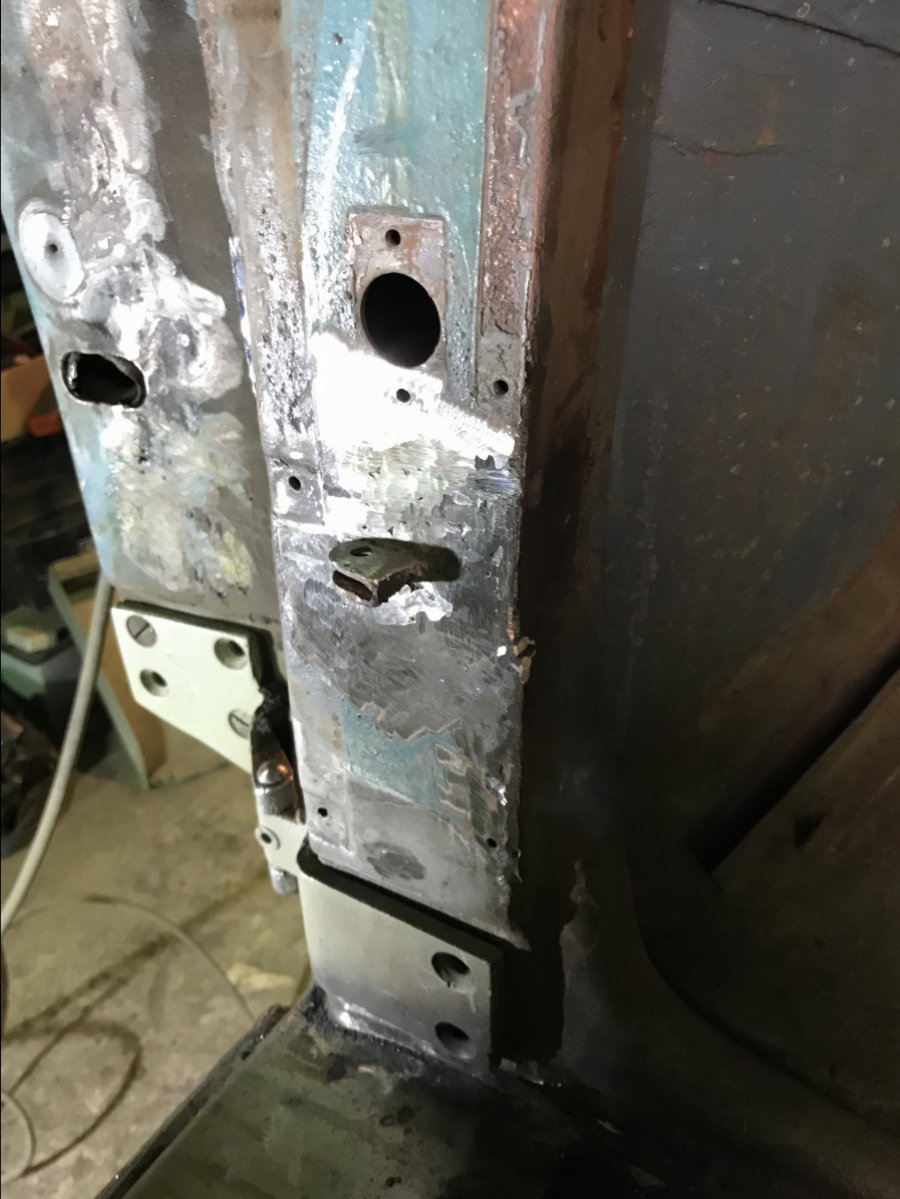

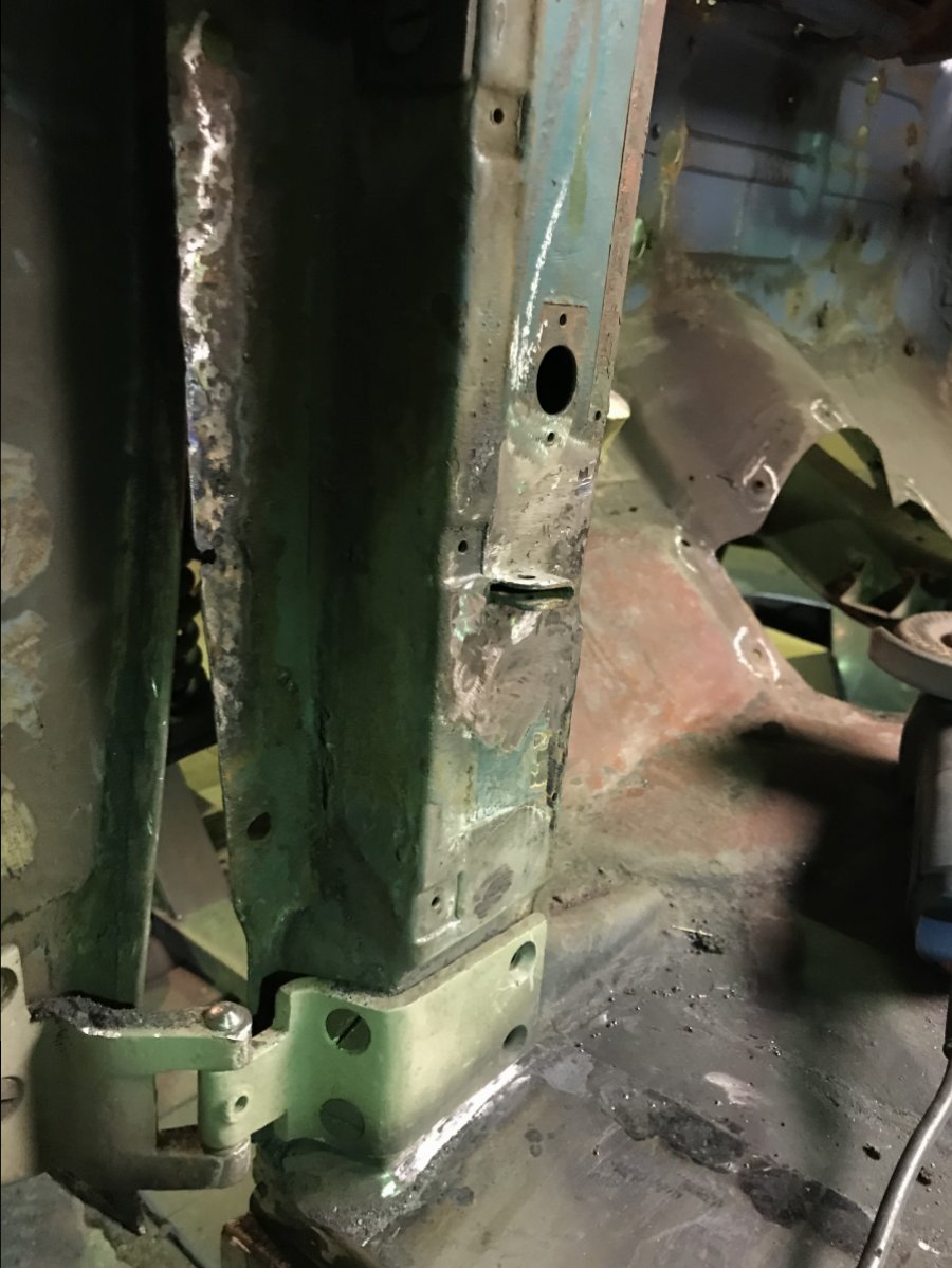

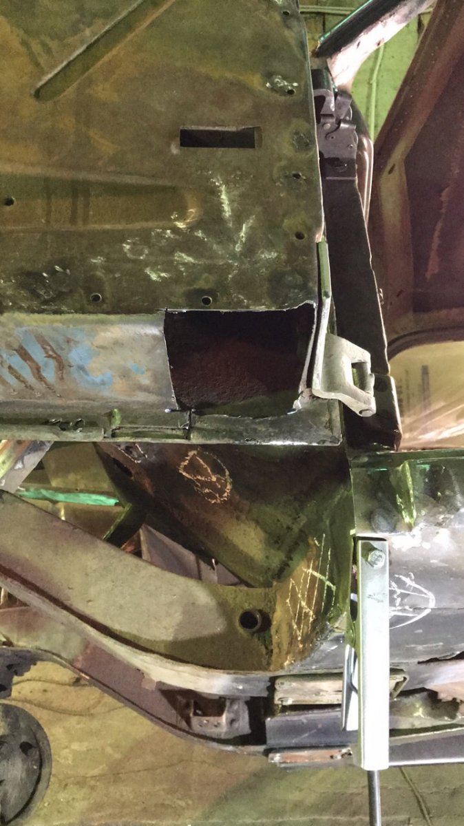

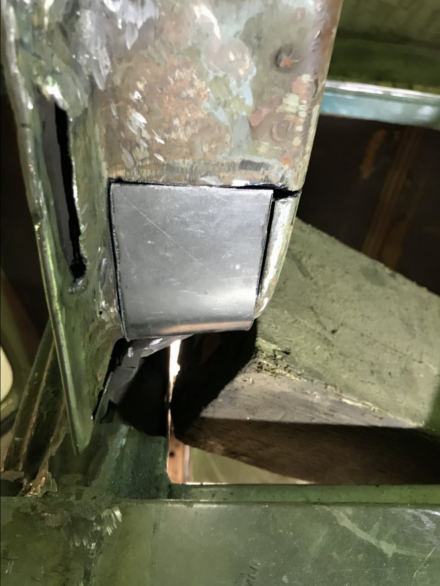

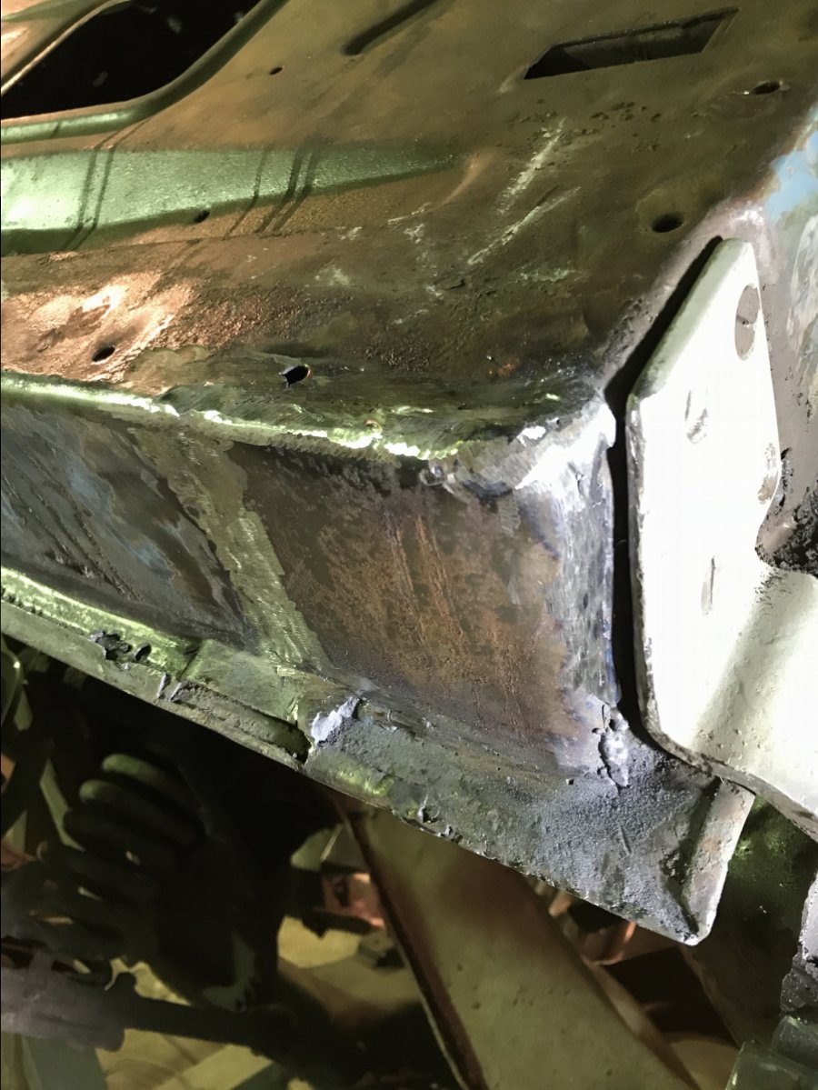

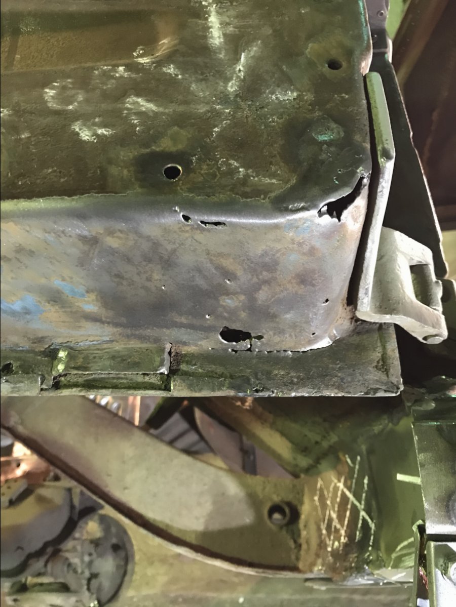

Сделал сегодня замену сгнивших мест у дверей снизу.... закончил полностью по левой стороне автомобиля.
Передняя водительская дверь:
3 652
6 051

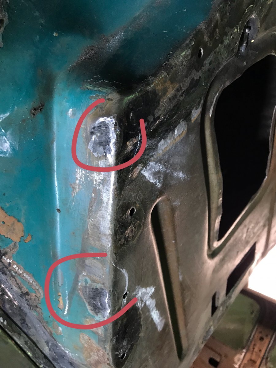

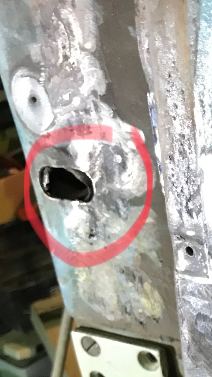

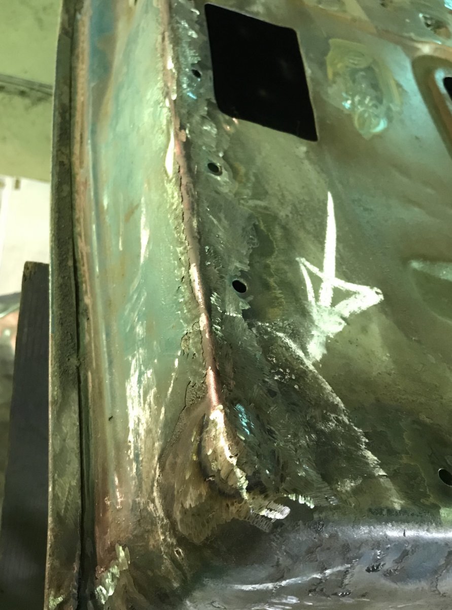

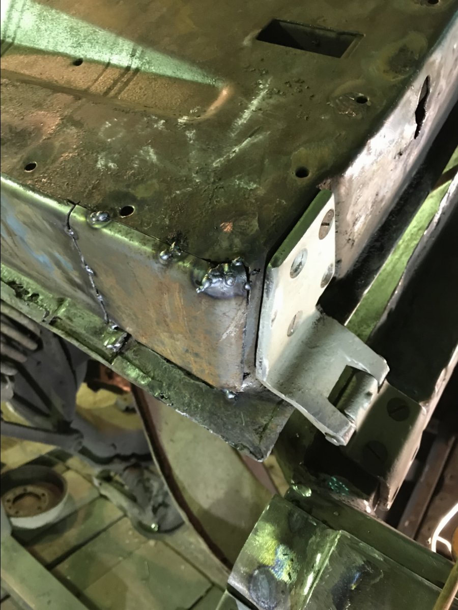

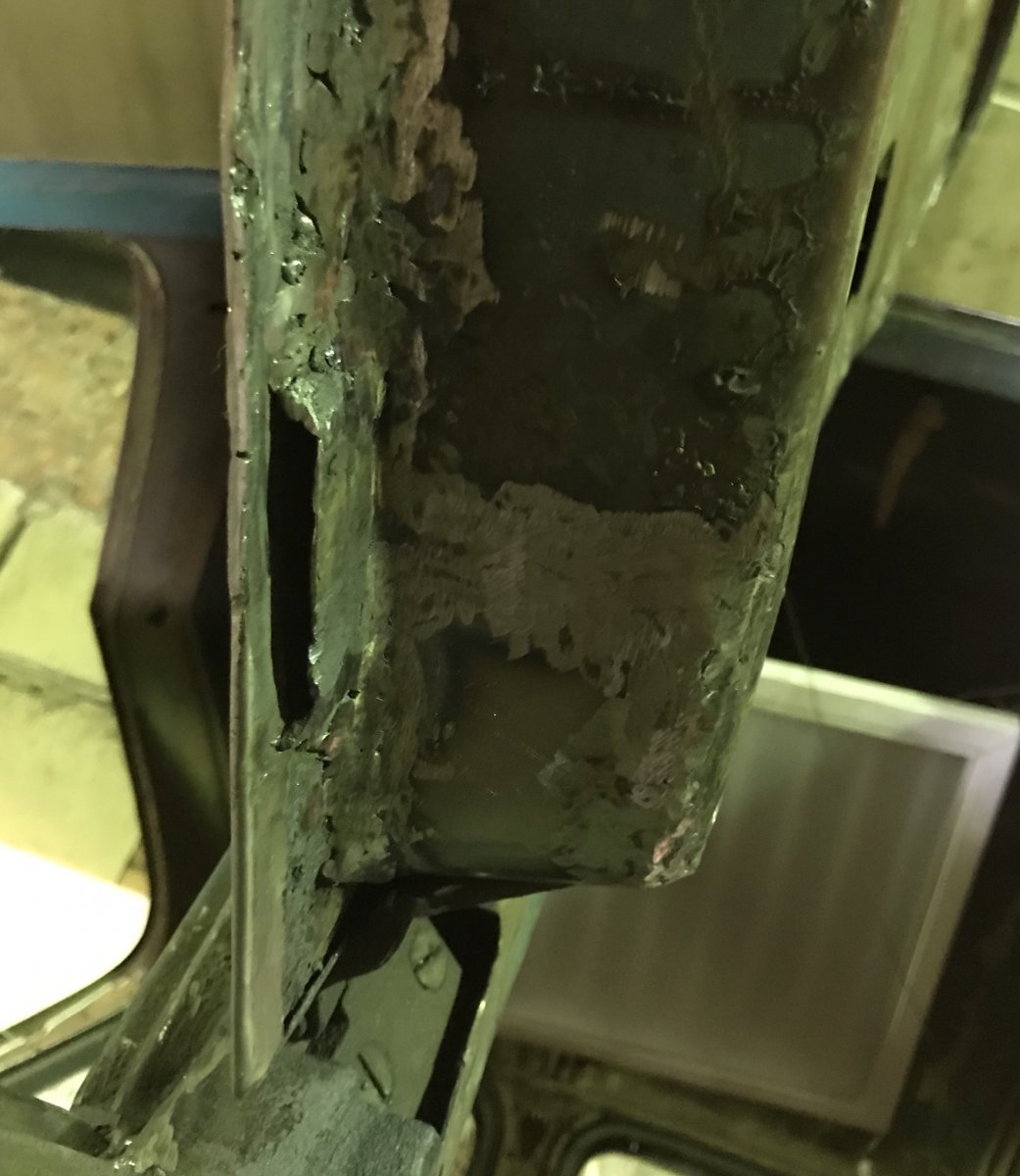

Устранил наплавкой вмятины и пробоины:

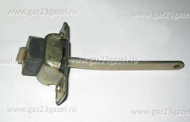

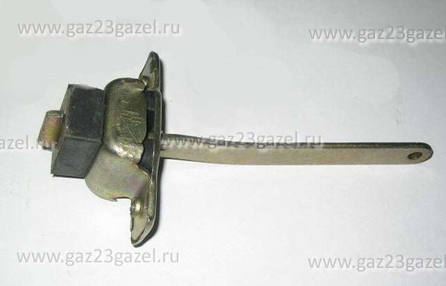

Приварил оторванное ухо ограничителя двери:
Реакции: TUNER

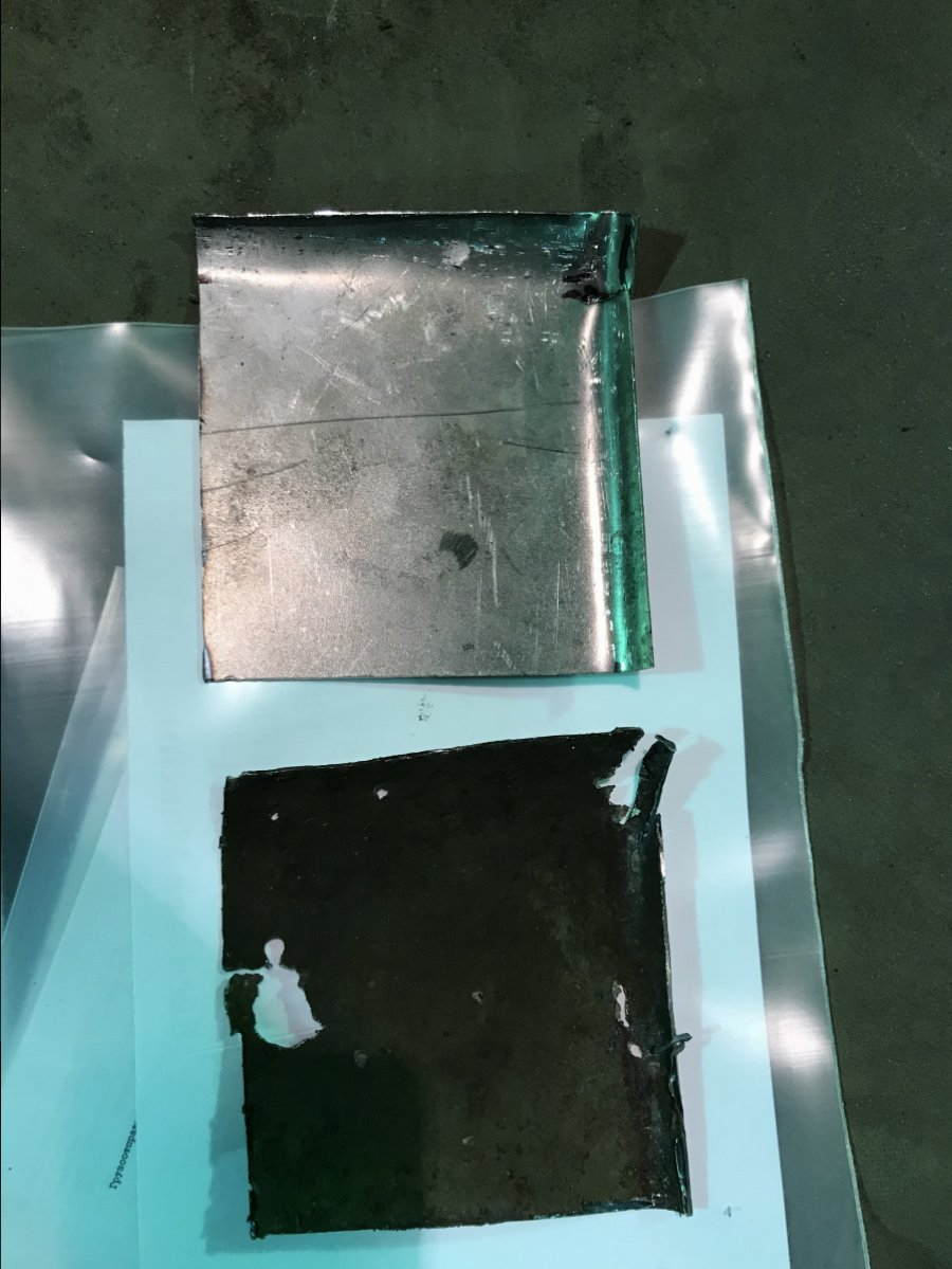

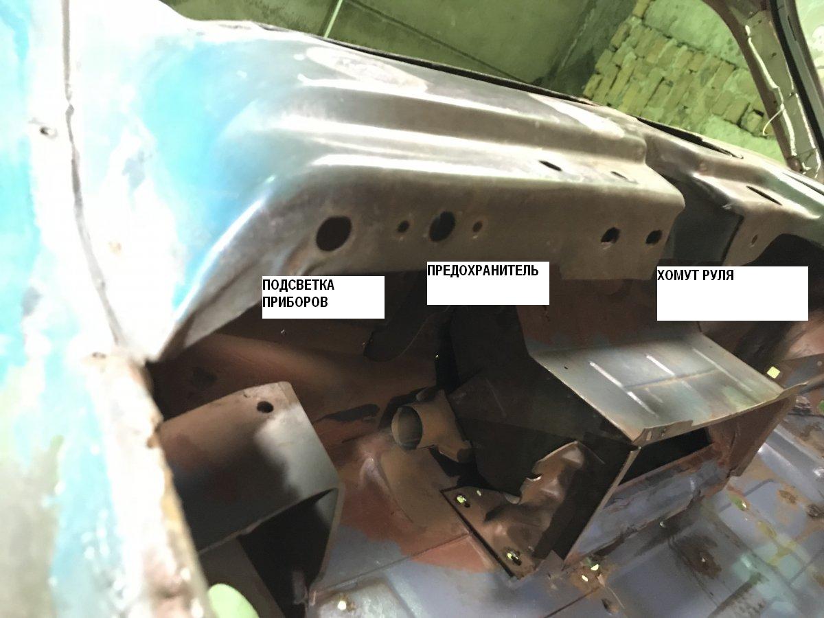

Вроде нет лишних
  • 108,1 КБ Просмотры: 778
Реакции: БЕГИмот и Pika

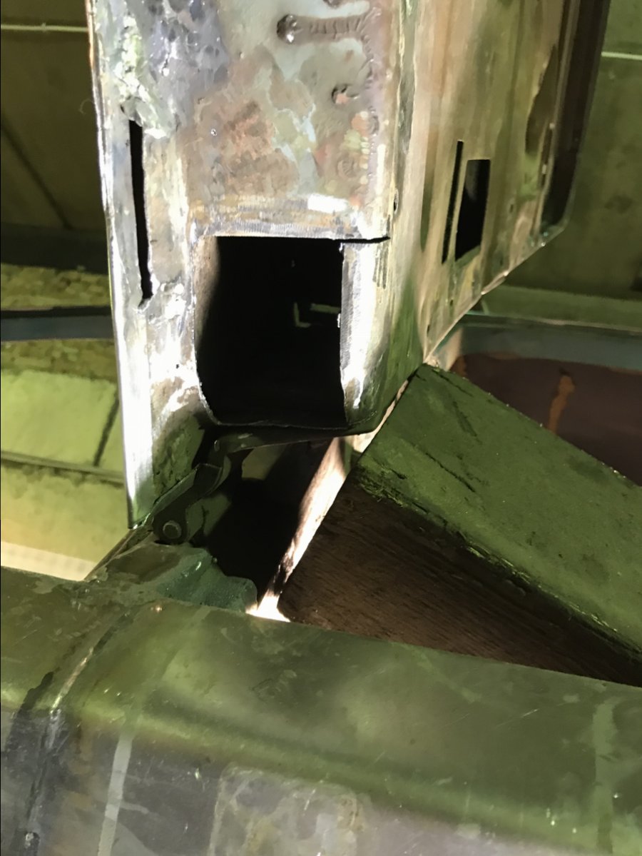

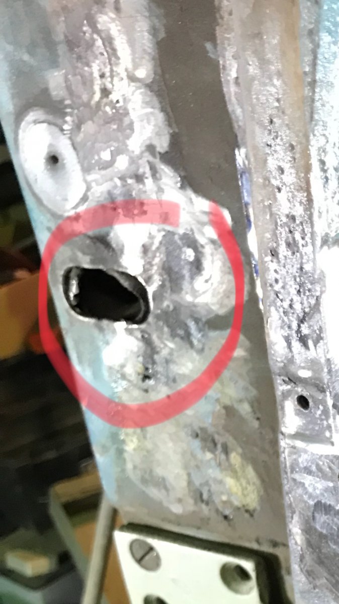

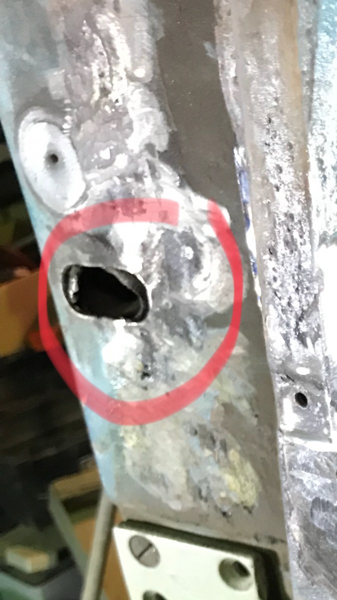

Не, серьезно, у меня передняя тоже вырвана, думаю в раене отверстия квадрат вырезать и как то коробок этот восстановить.

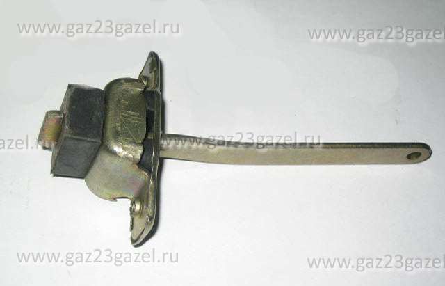

серьезно, можно вырезать просто с другой двери этот элемент или взять вот такой и переделать.
Реакции: БЕГИмот
EvgenB
17.09.2015
1 235
910
У меня двери на выкид родные , могу отпилить что надо. Вроде живо в этом месте .Но только в пятницу(((
Реакции: БЕГИмот
