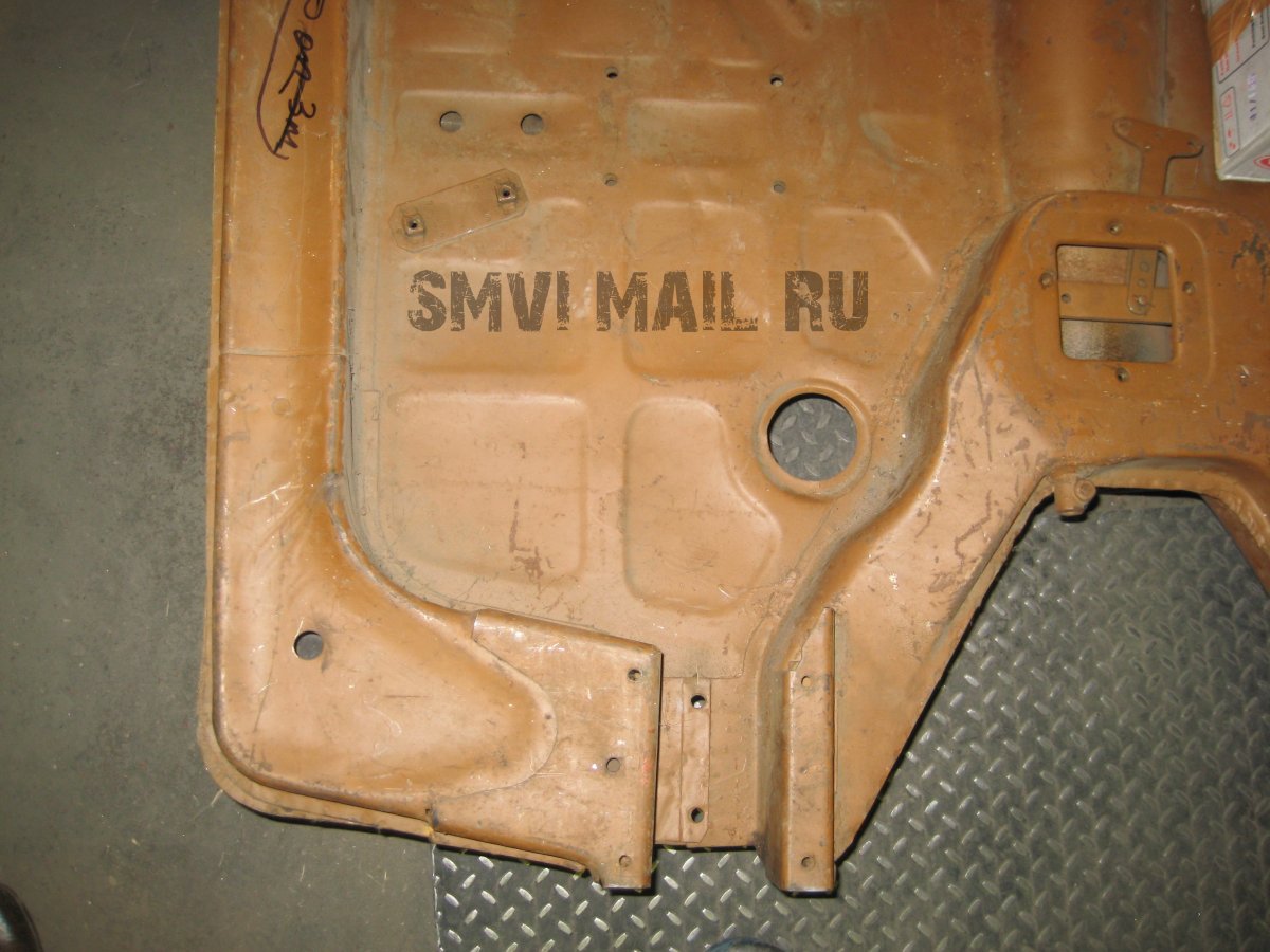

Ничего не нужно исправлять.Продольные и поперечные силовые элементы днища сделаны крепко.Это самое главное,здесь никакого криминала не вижу.Продолжай стараться и все будет хорошо. Создание интерьера и покраску авто следует доверять професионалам,абсолютно правильное решение.

а можно фото стыковки лонжеронов с кузовом ? спереди не снизу!
для чего я спросил ....
вот на фото видны усилители к которым крепятся крышки и лонжероны ... на твоем авто их не видно.... если усилители есть и они достаточно крепкие, то всё хорошо, а если нет, то нужно сделать крепкими ... иначе (((

Да нормально там силовуха сделана. Сам на своей примерно также делал. И ничего за много тыс км не отпало. Это при том, что мотор в победе был 190 коней по итогу. И зазоры были в норме. У этих машин сумашедший запас прочности. Я не представляю, что нужно делать с авто, чтобы отодрать усилитель лонжерона :eek::eek::eek:

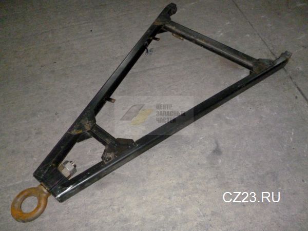

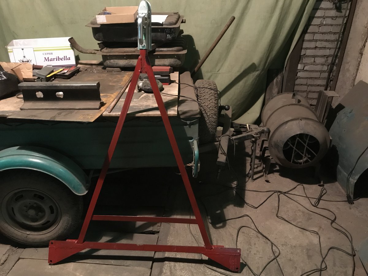

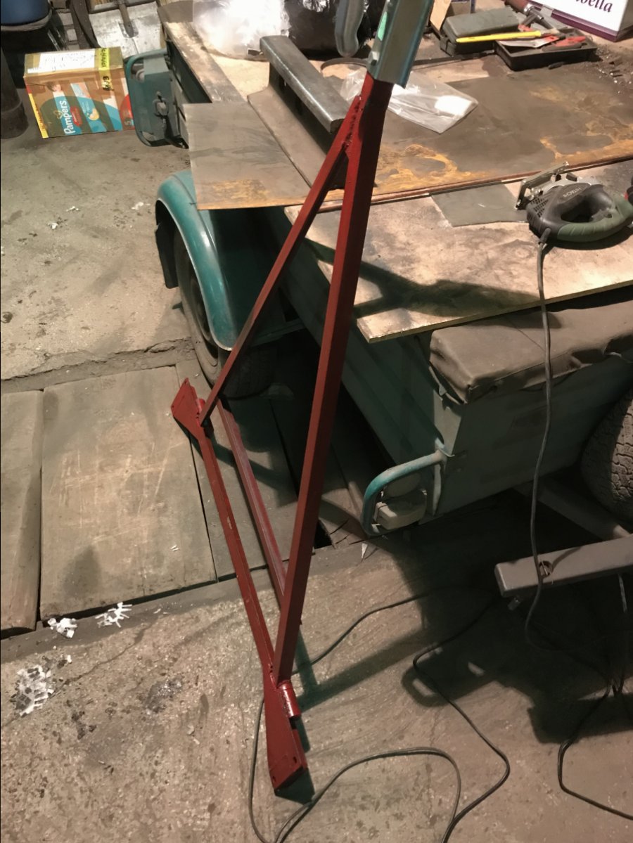

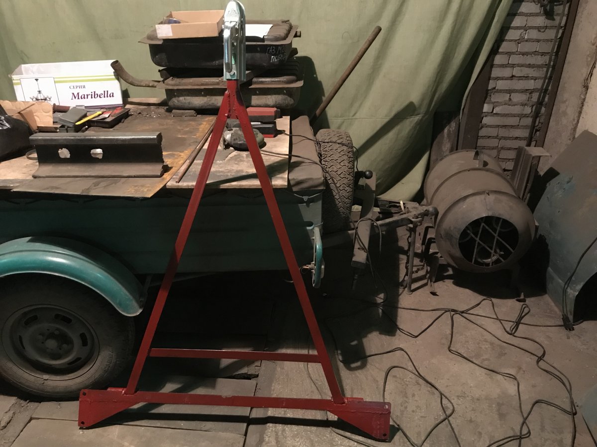

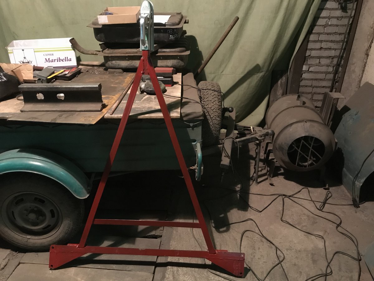

Вот готова жесткая сцепка для транспортировки Победы, крепление в места тяг рулевой трапеции:
16 462
11 421
еще одну поперечину в варите для жесткости.

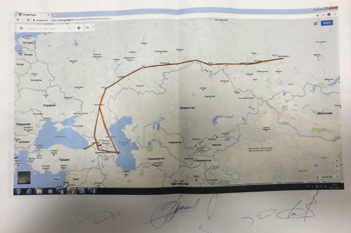

После пробега по МОНГОЛИИ-2017 придумали пробег на август 2018 года- КАВКАЗ!
Маршрут построен, подписи поставлены, бюджет утверждён:
