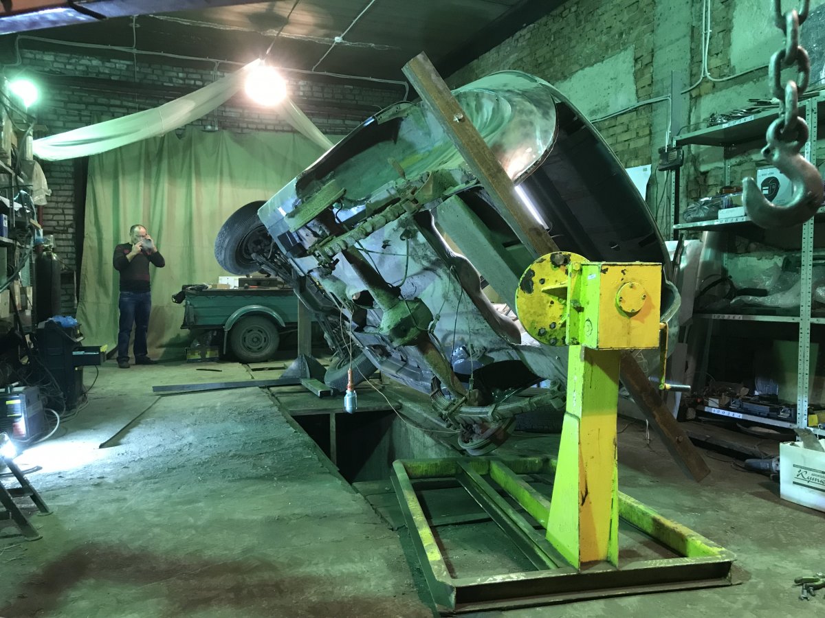

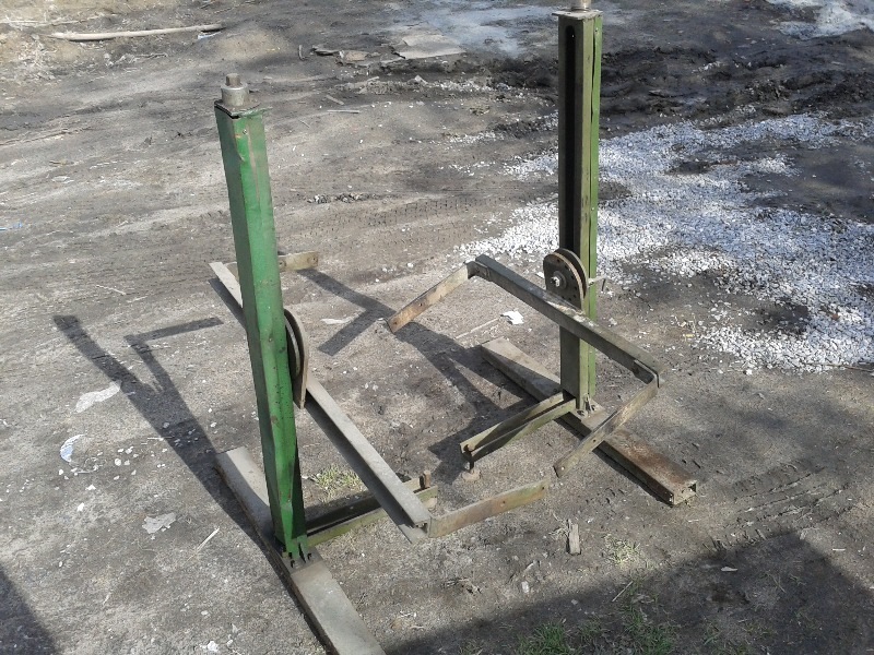

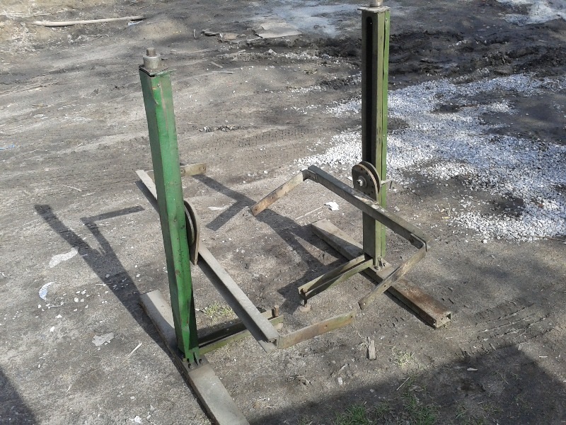

Попадаются готовые опракидыватели для жигулей их даже выпускали массово. Сделать только ноги устойчивее. Масса на них написана 650кг помоему.

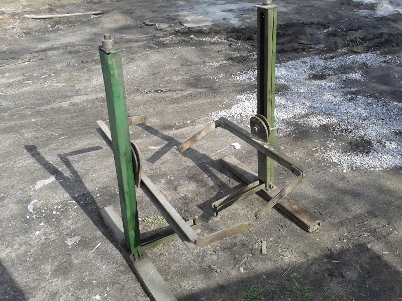

Я своего Москвича 407 крутил вообще вокруг оси вот на похожем:
Только фиксаторов там поболее было-под любым углом.
Пи.Ся.-машина была разобрана,крепил за усы под бампера.
они легко поднимают и "вертят" даже ГАЗ-24,(она тяжелее Победы) только кронштейны сделали для Волг свои (если ты о таком)
в 90-х на пескоструйном участке СТО, "работал" непрерывно,очередь была на года...
БЕГИмот, как подымать?
Винты в стойки будешь внедрять?
Талью?
Боковым?

Насчет "легко" я бы не сказал,но мне было всего 18 или 17 годочков...и килограмм 45 во мне :)
3 276
2 026
С помощью пару мужиков с работы :)
И таль можно зацепить....или такой:

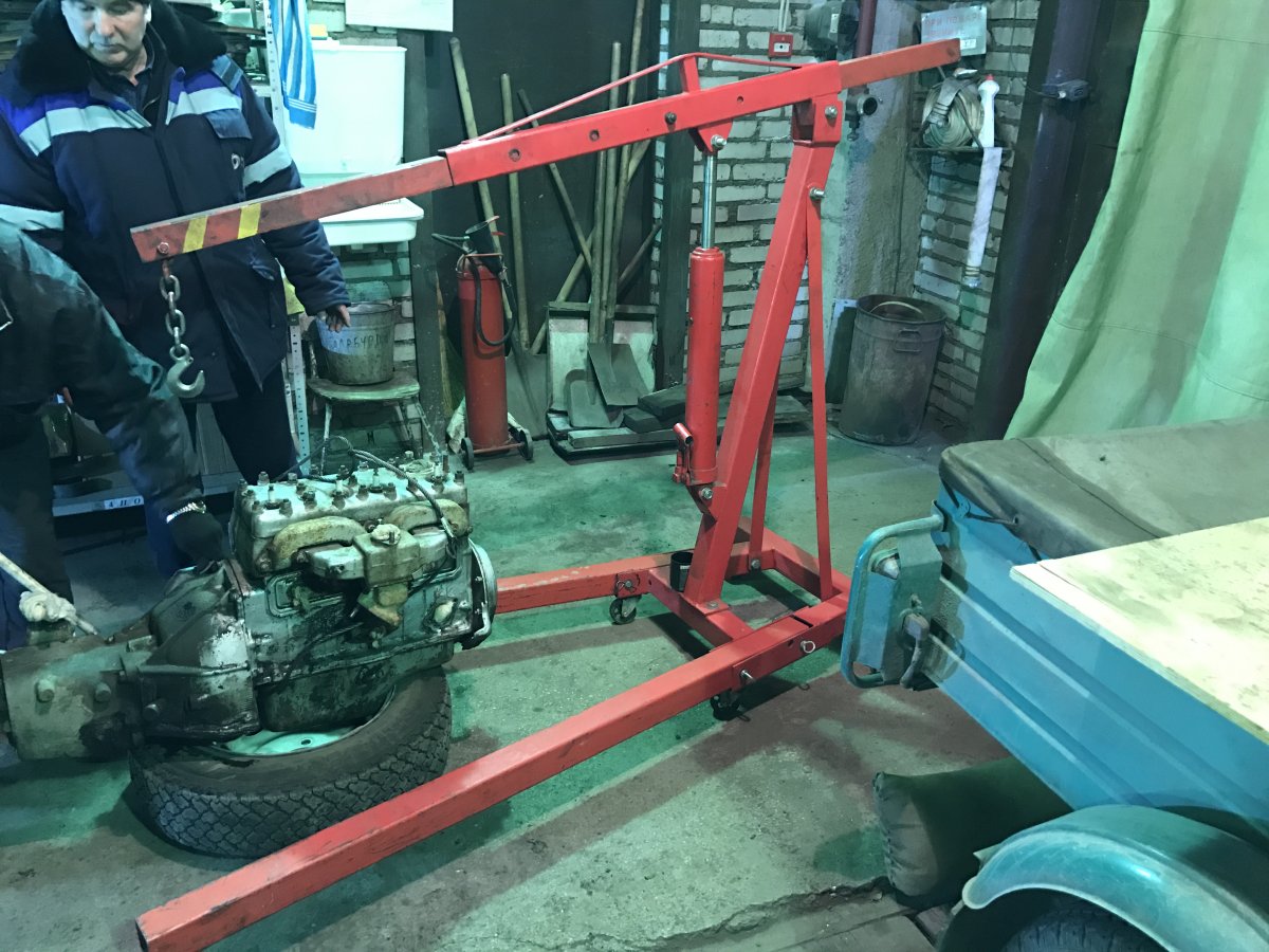

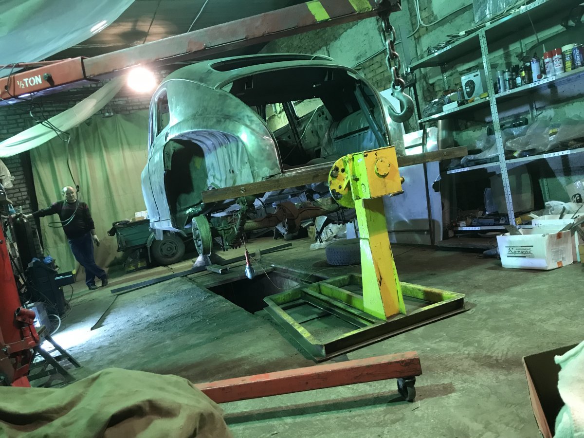

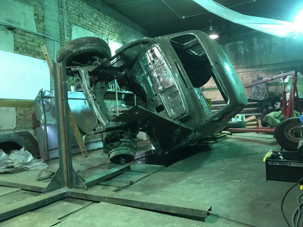

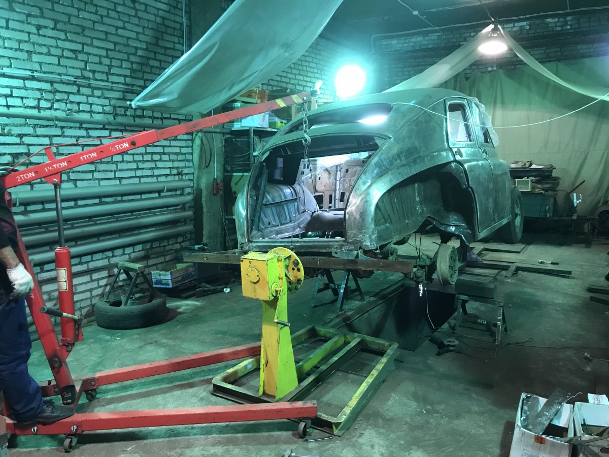

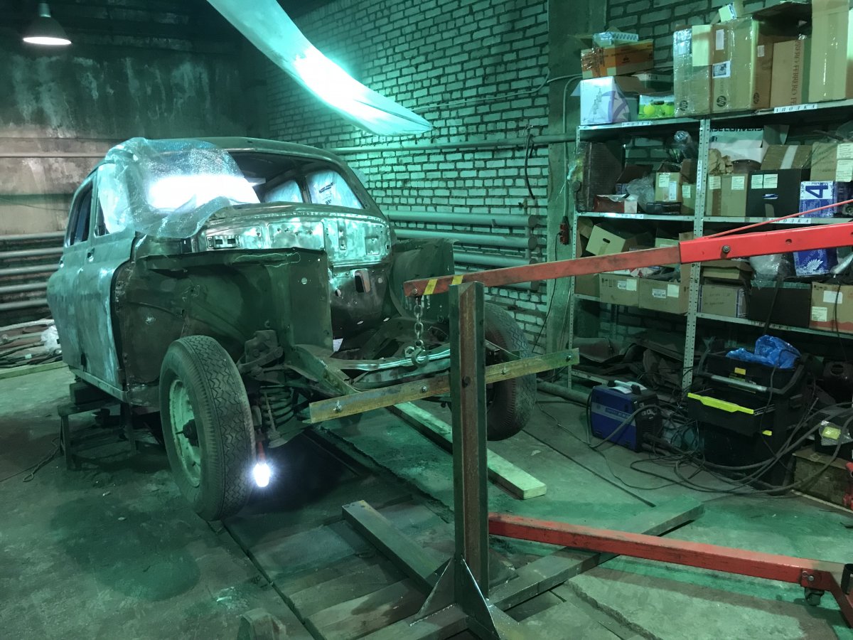

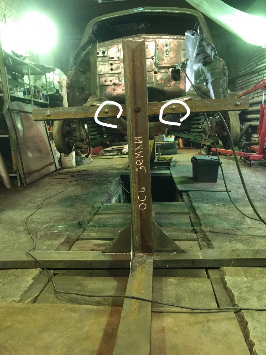

Ну вот проект «летающая ПОБЕДА» или «кручу верчу как хочу» осуществлён!
Ушло 4 человека часа на монтаж стоек и подьем !

Шикарно, молодец что воплотил!
А 360* пробовал?
3 650
6 042
А 360* пробовал?
Так то без проблем можно. Будут мешать болты поперечины спереди. Тогда требуется доработка. Но не вижу пока необходимости в этом.
4 344
6 331
Так то без проблем можно. Будут мешать болты поперечины спереди. Тогда требуется доработка. Но не вижу необходимости в этом.
На столе удобно работать, но и за кульманом тоже гуд, хороший подход)))

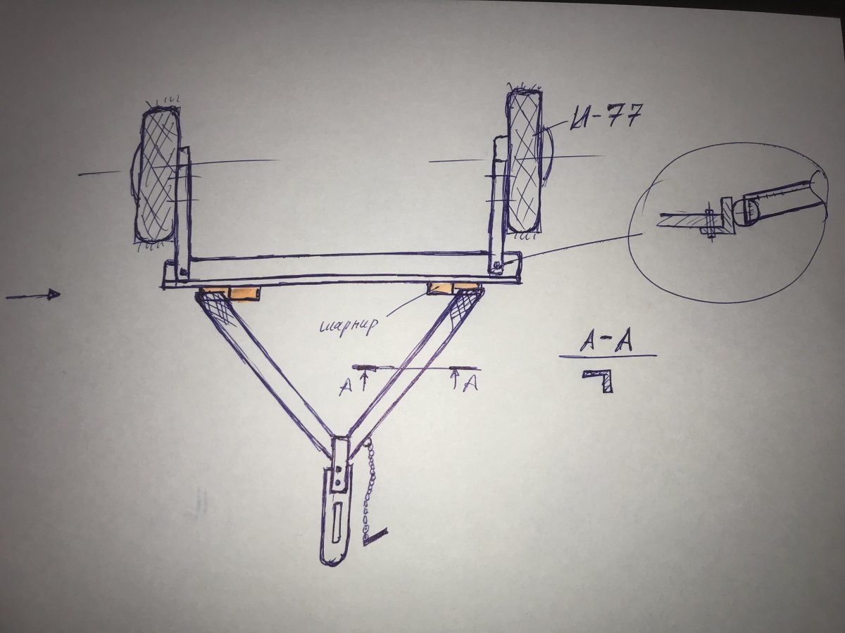

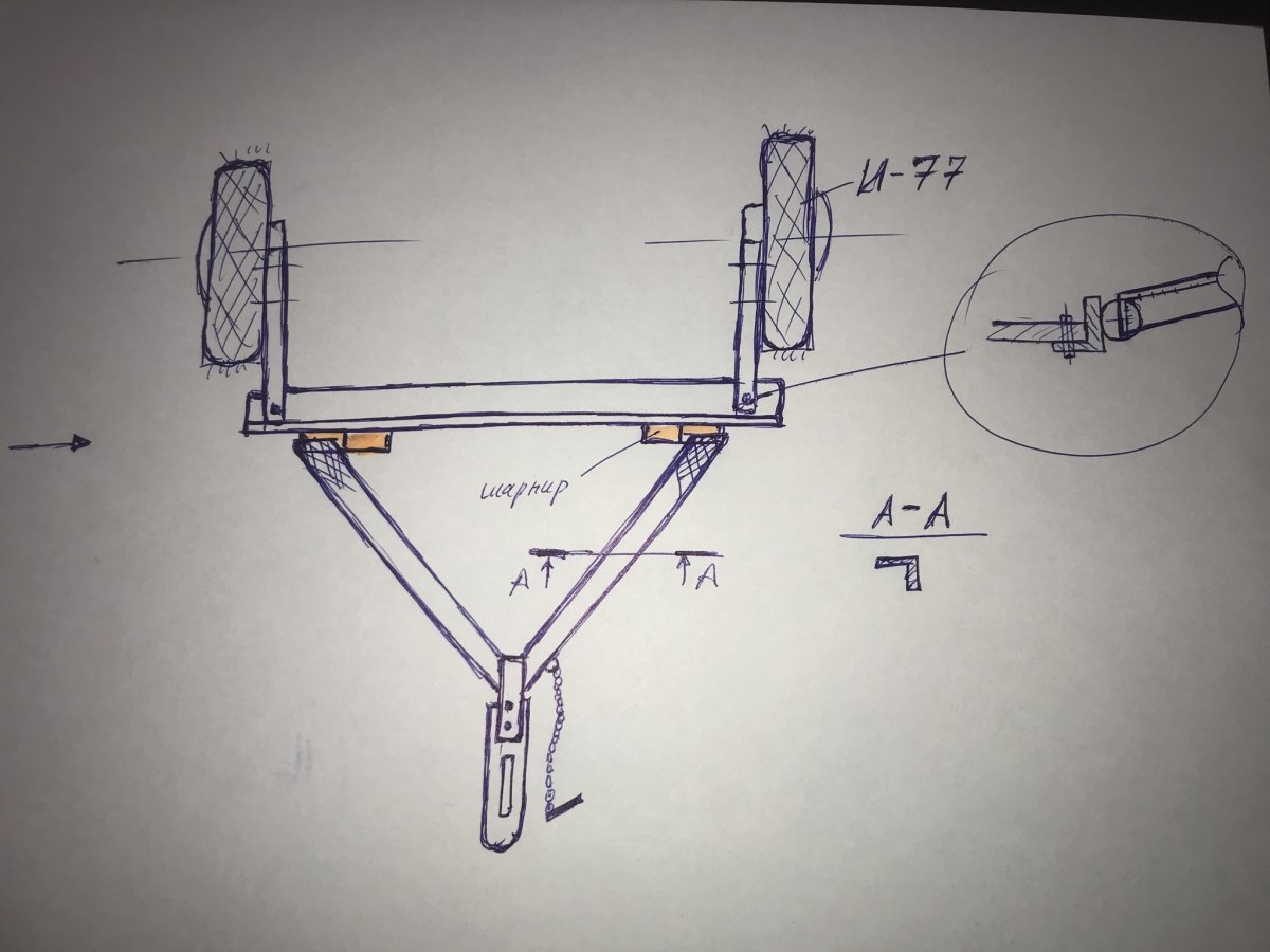

Набросал схему буксировочного узла для жёсткой сцепки. Прошу дать предложения и дополнения, критика приветствуется!!
Сайт всё стерпит :)
Прицепное для жесткой сцепки тоже в работе.... ну почти готово :)
Шарниры слесарь точит в свободное от работы время.

Вообще супер, крутой вертел)))

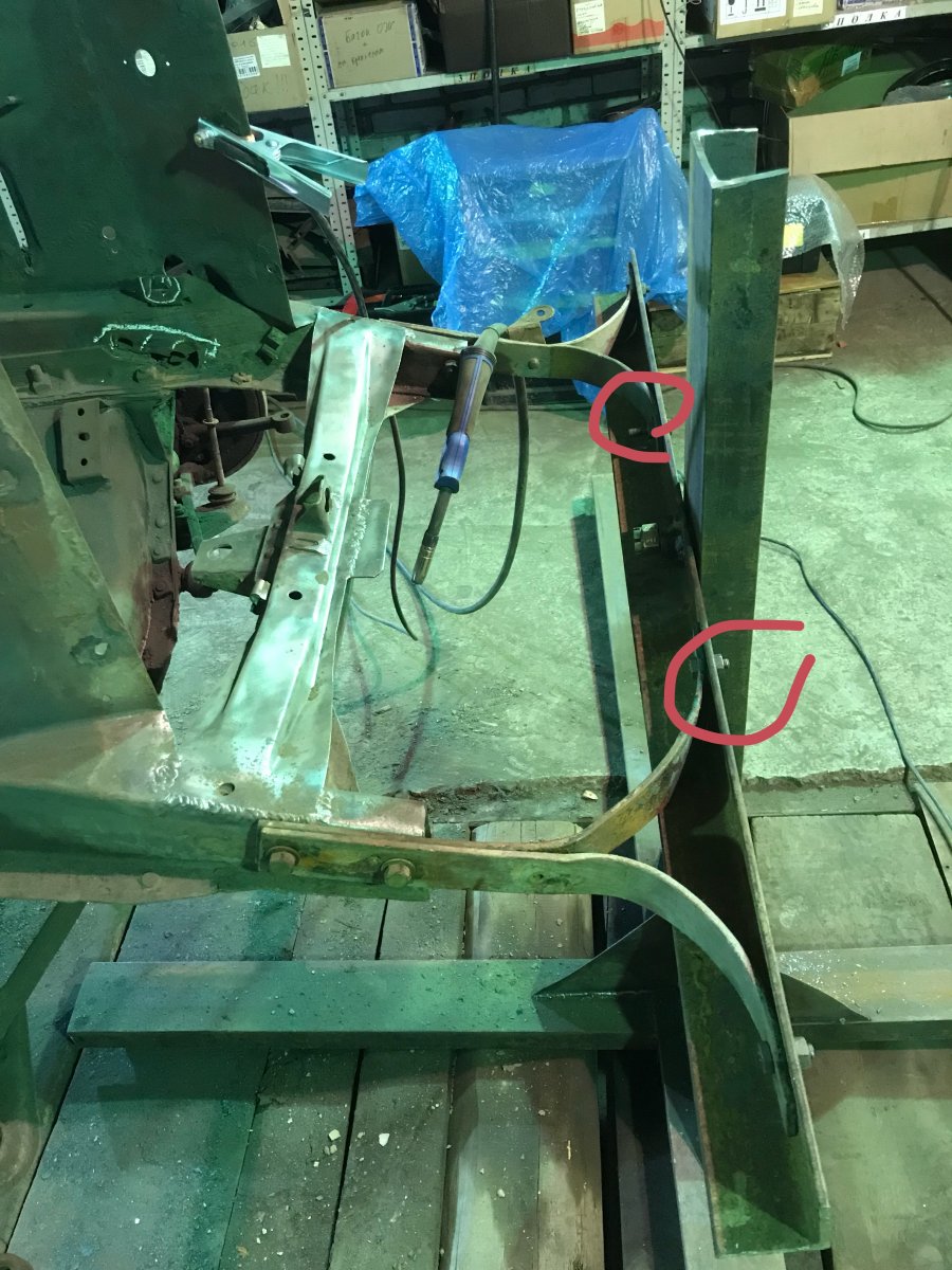

А на приводе на низ диска планку переставить, и планки по усам подрезать, может кувыркнется на 360*?
Мешают не на приводе, а болты на передней стойке- крепление усов.
