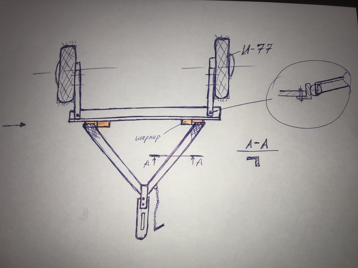

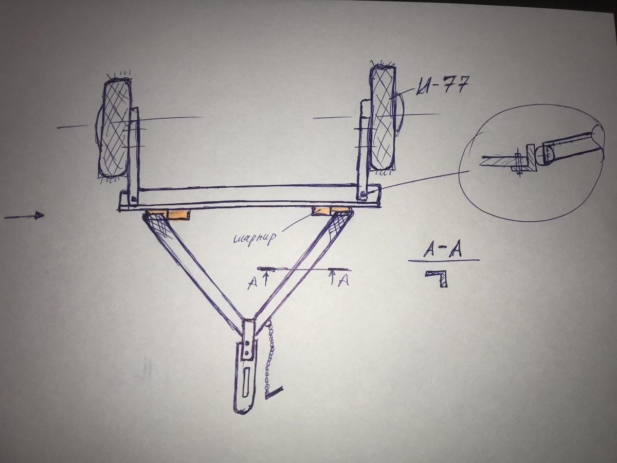

Набросал схему буксировочного узла для жёсткой сцепки. Прошу дать предложения и дополнения, критика приветствуется!!
Сайт всё стерпит :)

Я бы не морочился с жёсткой сцепкой, везти донора издалека- имеет смысл, а в данном случае грязь по любому попадёт под крылья, времени на монтаж уйдёт в разы больше, риск при перевозке в малярку больше...

Зачем сложности-эвакуатор)
3 тыс руб в одну сторону....на пескоструй, обратно, в малярку....
А вот обратно из малярки - эвакуатор.
А тут метал есть и руки вроде есть... токарь есть...

О_о 3000 на сцепке ..... наверное это не совсем правильно (....
понятно эвакуатор не дешево ... но если вдруг что со сцепкой ? ... может не рисковать ?

3 тыс в одну сторону....на пескоструй, обратно, в малярку....
Не заморачивайся отпускная стоимость человекочаса больше, да и это время можно потратить на чтото полезное для победы)

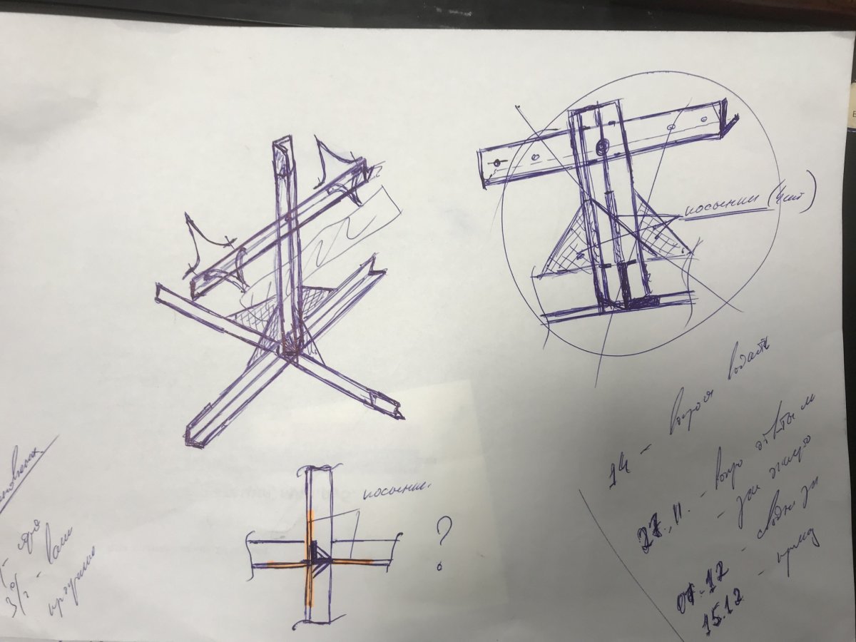

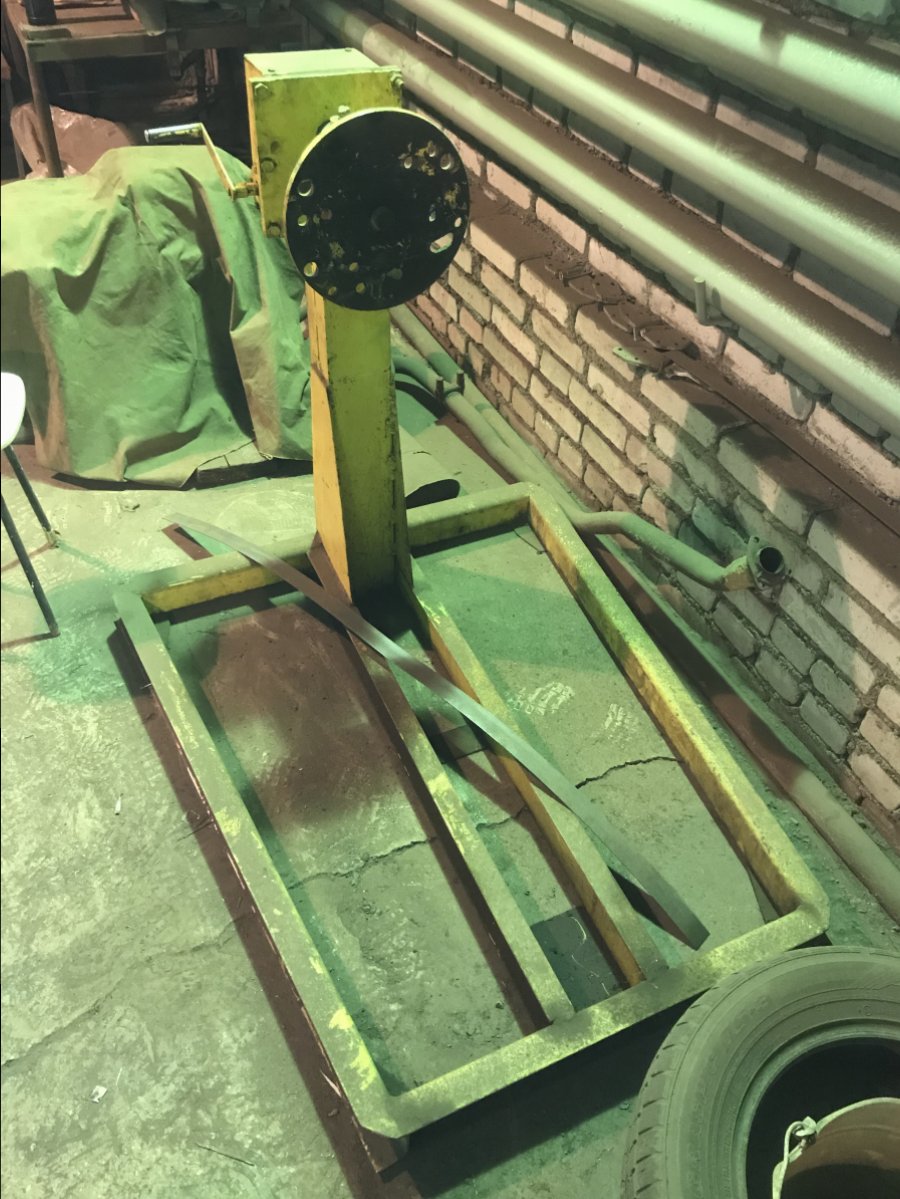

Вот ещё идея конструкции «кувыркаетеля» для автомобиля, подсмотрел у Дениса (Штырь).
Крутить как шашлык :) !!

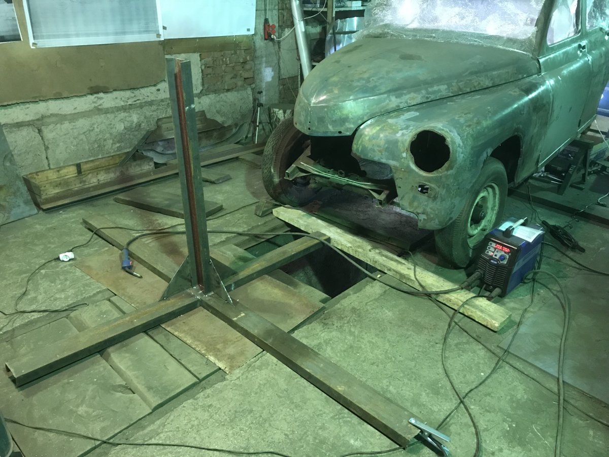

Проект стойки и крепления к усам бампера:
Изготовление изделия стойки спереди:
Стойка сзади:

13 390
5 811
только крепить лучше не на родные кронштейны, а на специально изготовленные их профтрубы. Мы такие опрокидыватели 5 лет юзали...

хороша идея )
блин... сча меня пессимистом называть станут (
мне кажется, что усы могут не выдержать вес кузова

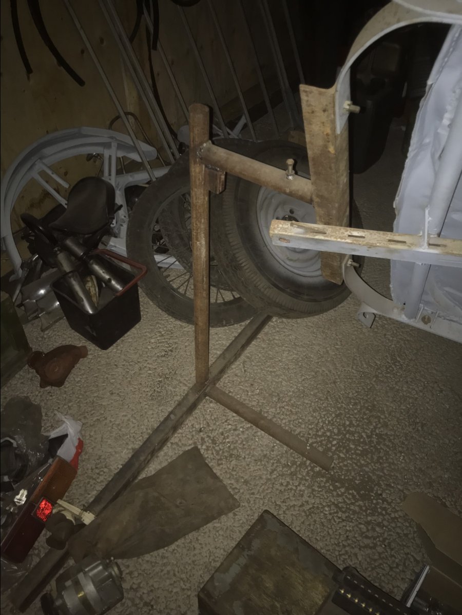

Есть опыт !! Держат пустой кузов. Фото кузова Штырь (надеюсь он не против):
