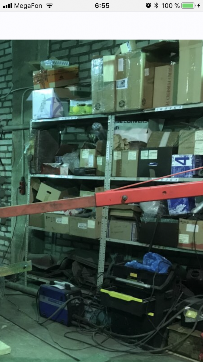

Кстати, отчитываюсь аксакалам форума, вот выполнение ваших наказов - так хранятся запчасти снятые с авто и купленные: в подписанных коробках. А в коробке пакетики и тоже с перечнем что и от куда. Очень удобно для поиска, вот только пожароопасно с коробками - искры летят куда попало. Экран приходится ставить:

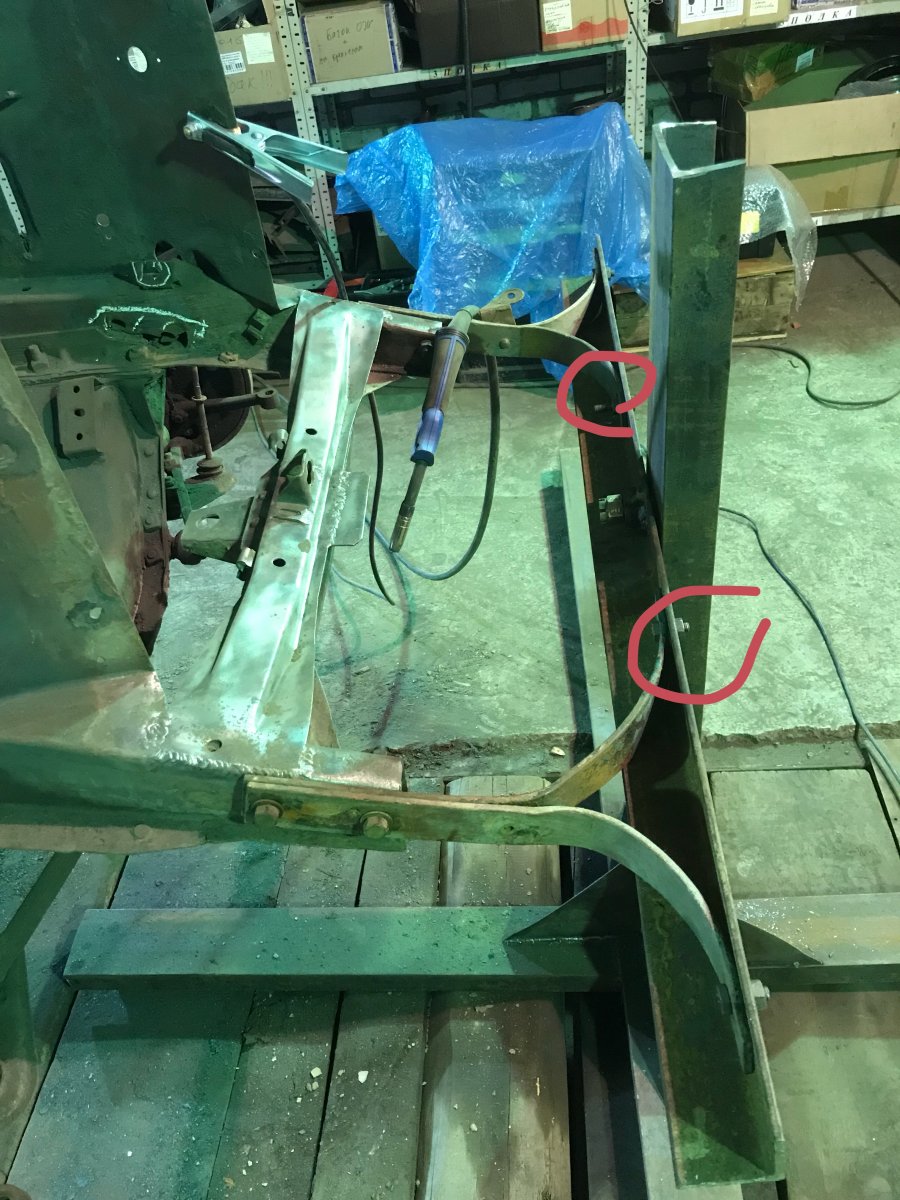

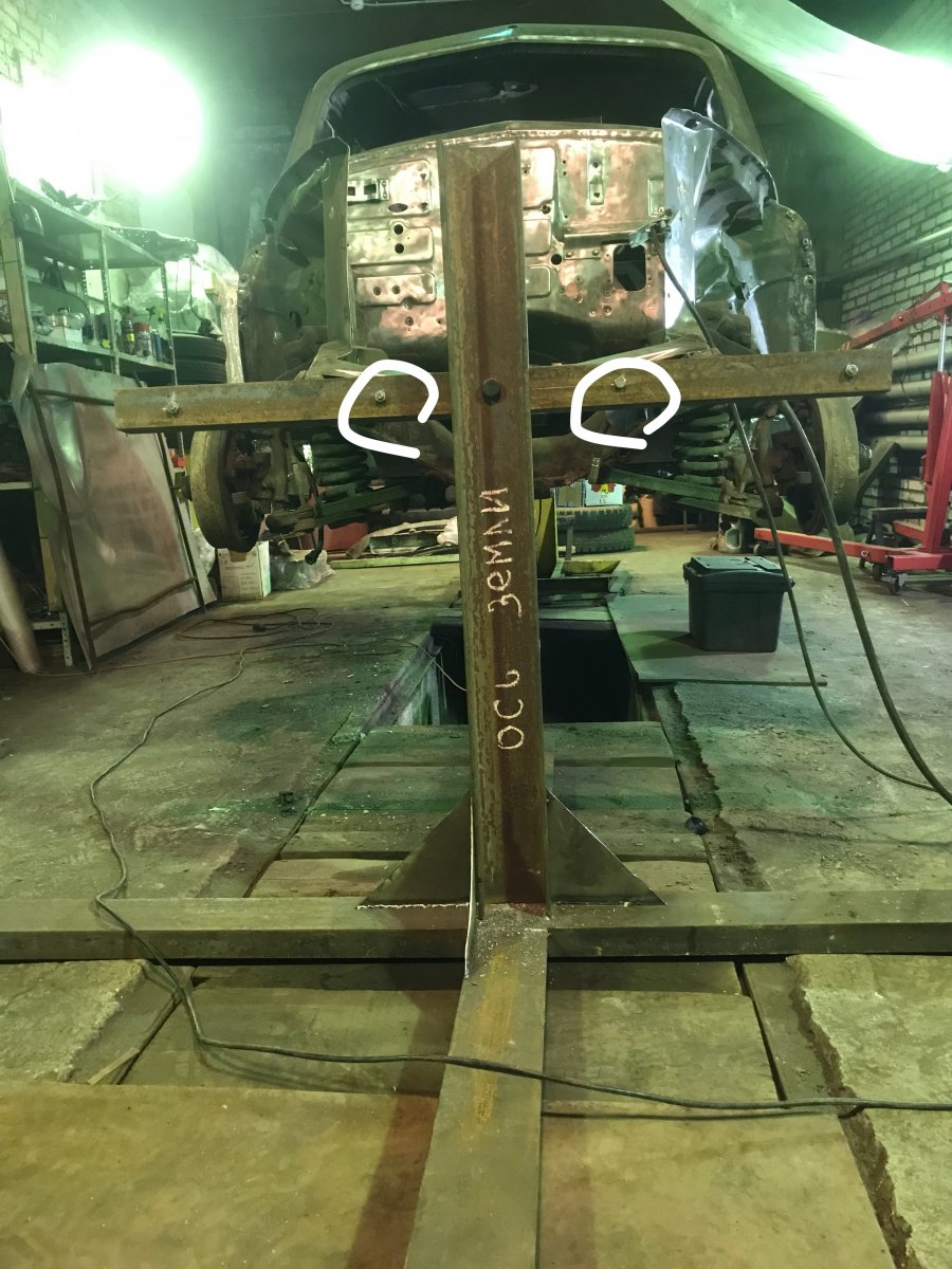

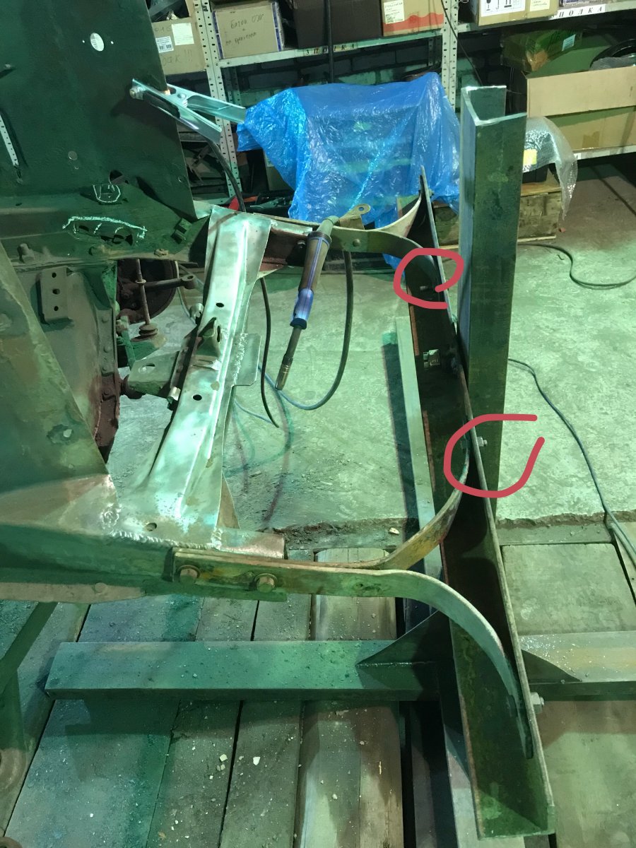

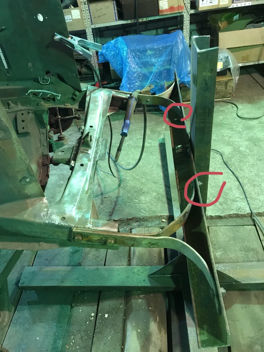

Мешают не на приводе, а болты на передней стойке- крепление усов.
Нужно заложить дистанционную втулку между стойкой и перекладиной, немного полнее чем шляпа болта и будет счастье)

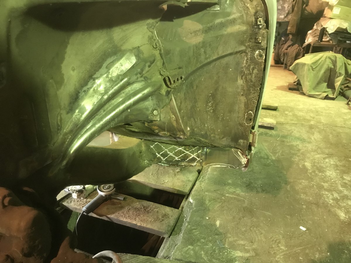

Как я люблю отпуск! Из 14 дней 3 отвёл Победе!

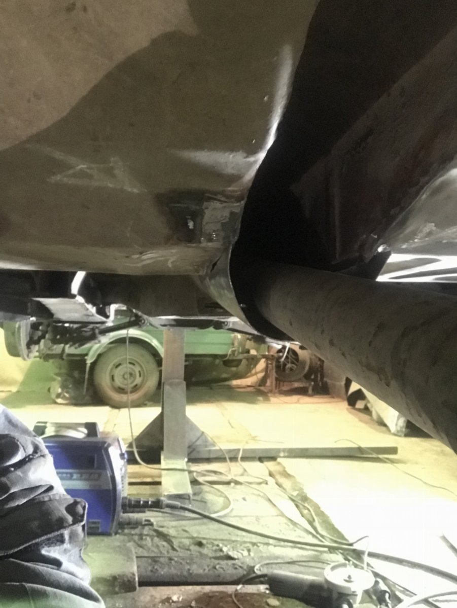

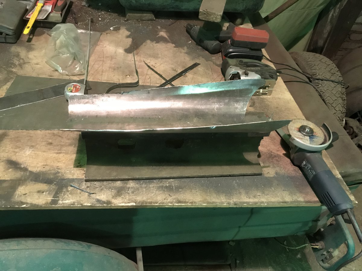

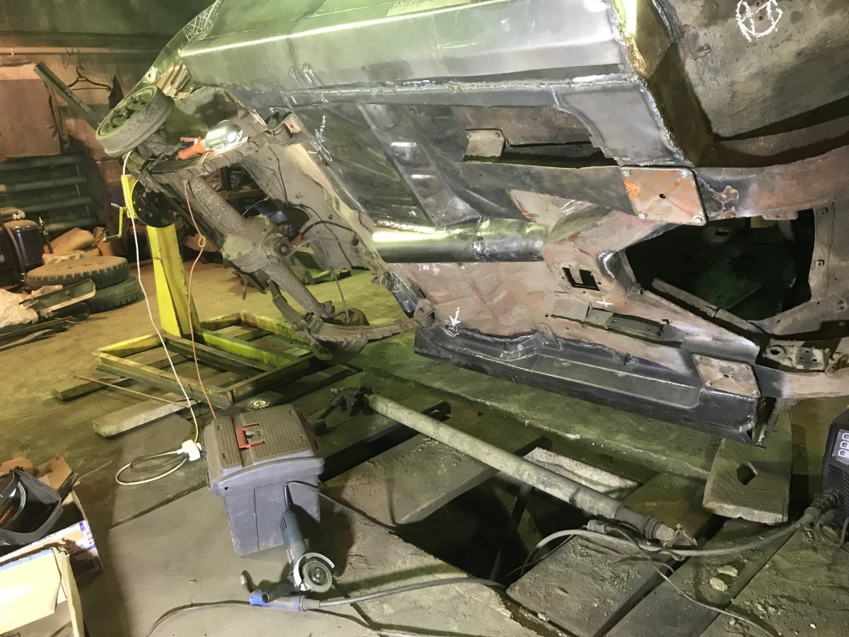

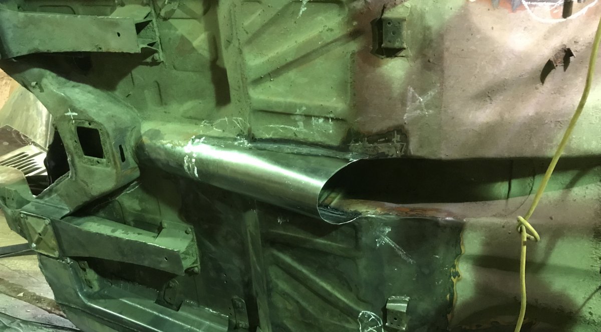

Сделано: восстановил тоннель карданного вала. Он у меня был кем то обрезан газовым резаком....
Вот изделие получилось:
Вот такое было обрезание:
Наживил деталь и примерка карданного вала, задевания нет в вывешанном положении колёс:
Вот так получилось:

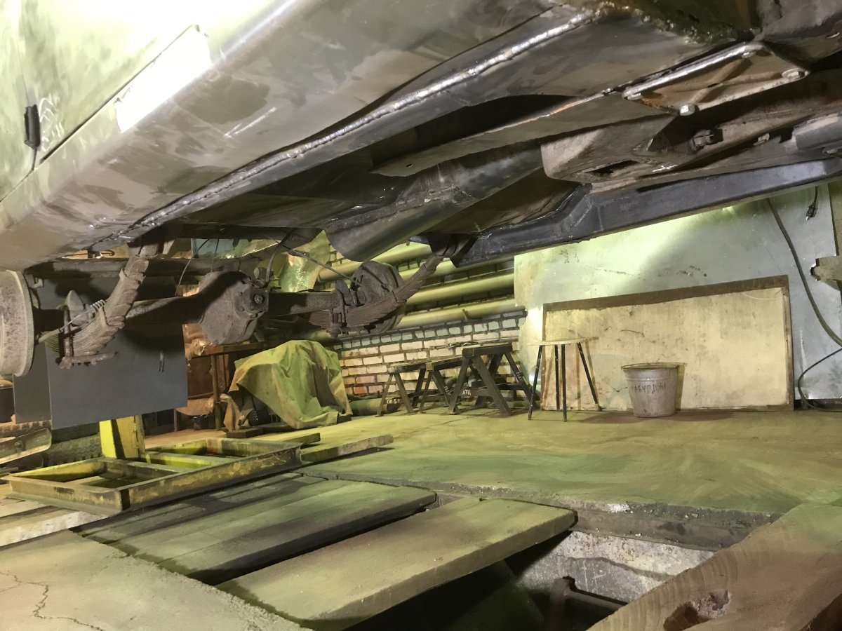

10 113
35 010

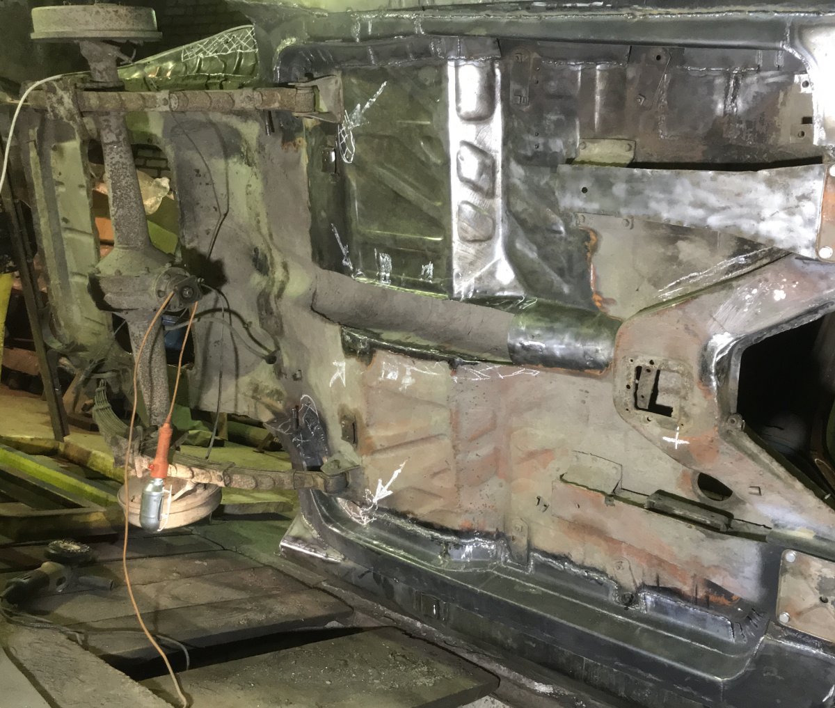

Снизу автомобиль выглядит достойно.
Да и вообще все дно сделано правильно,браво!

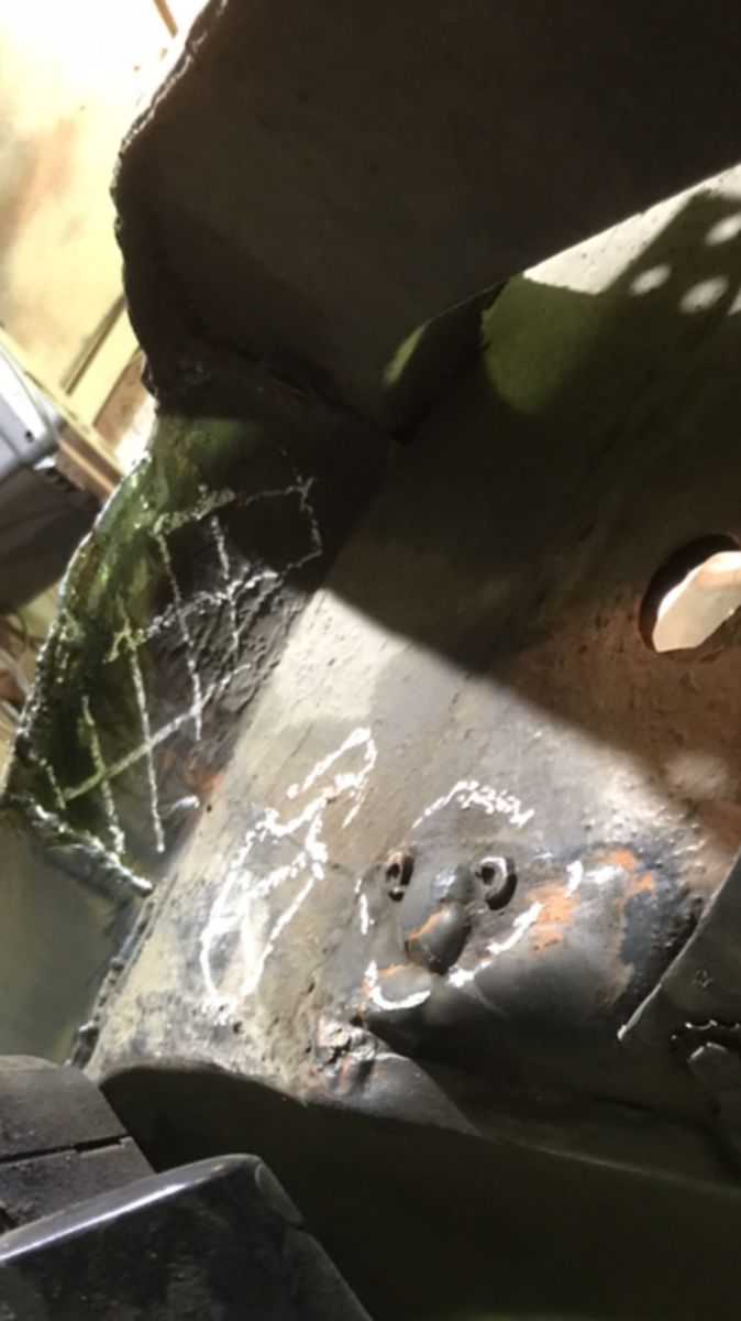

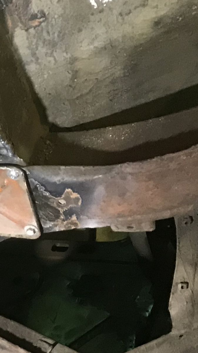

хм...
а можно фото стыковки лонжеронов с кузовом ? спереди не снизу!

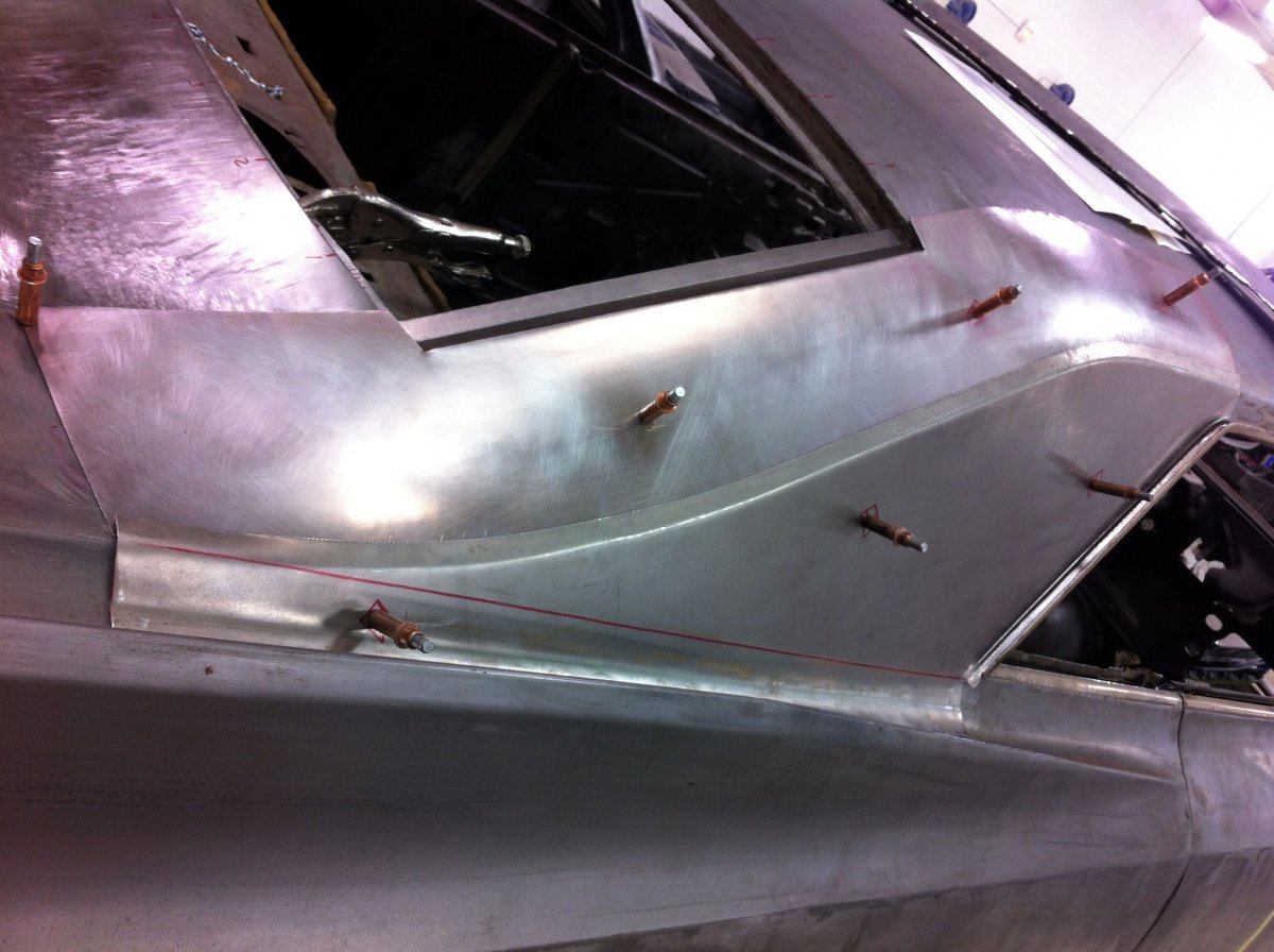

Олег прошу не принимать близко к сердцу, написанное ниже :)

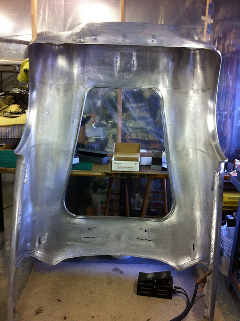

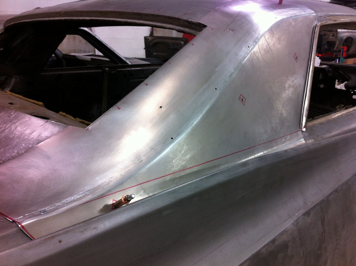

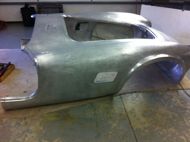

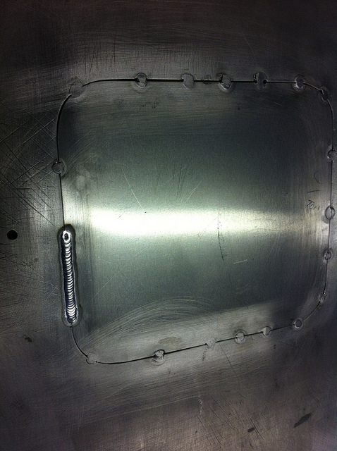

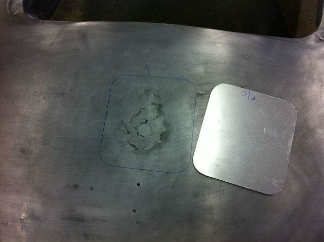

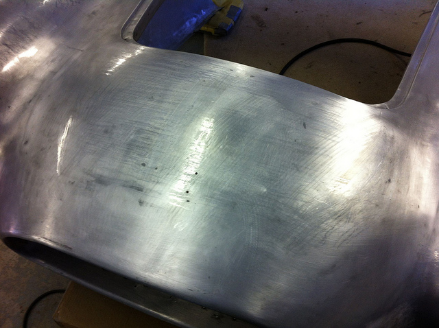

Смотрю на эти фото и думаю... Для кого-то это хорошо а для кого-то плохо. И ведь все по своему правы. Есть такое выражение: либо делай хорошо либо не берись. В тоже время, уместно ли оно в данном случае? Желание делать что-то своими руками вызывает уважение. При этом что мешает приобрести готовые элементы кузова, пола, и допустим, самостоятельно их поставить? При этом результат будет в разы лучше. Все пишут "хорошо", "здорово", "супер". Со стороны это выглядит как лесть. Поскольку ничего хорошего в таком ремонте нет. Несмотря на то, что машина это железо - ее жалко. С вашего позволения выложу сюда несколько фотографий процесса реставрации, которые подпадают под определение "хорошо", "здорово", "супер":
