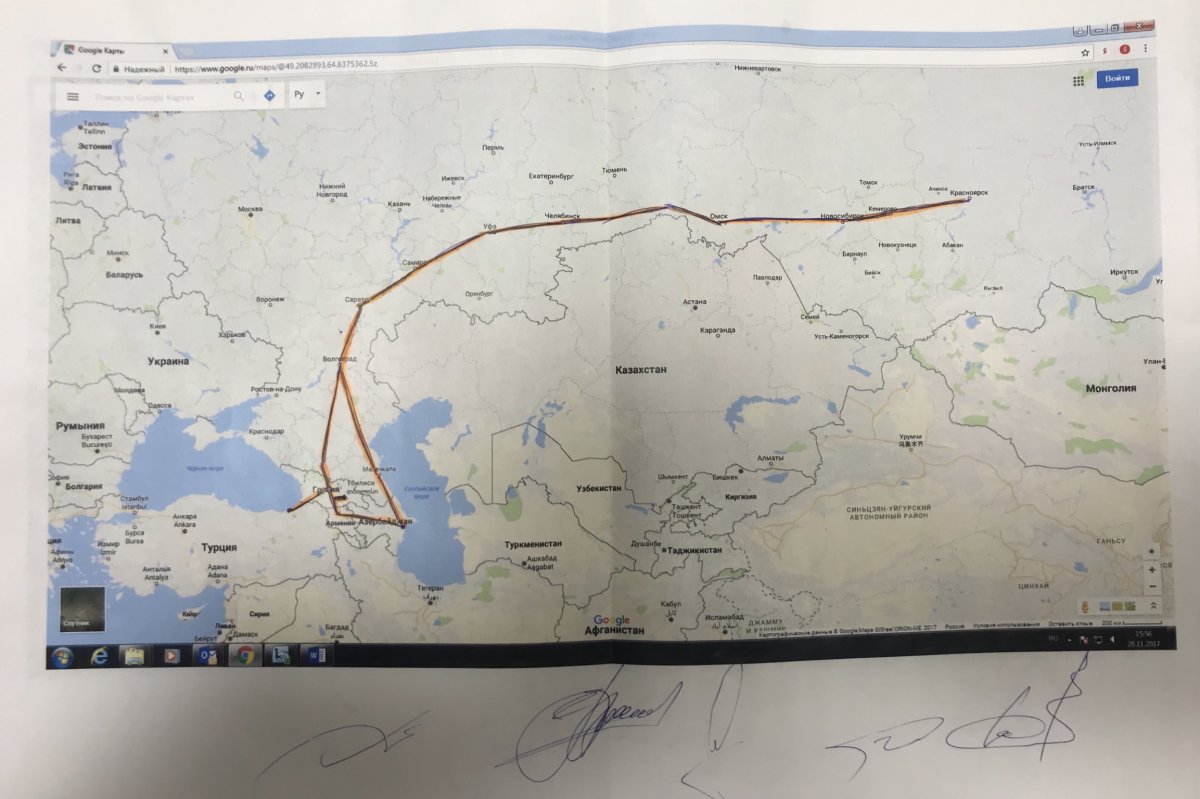

Может через Туркмению проскочите?
Почти рядом.
Это на 2019: Россия-Азербайджан-Иран-Туркмения-Узбекистан- Казахстан-Россия.
Но там сложности по маршруту с дорогами....
Или: Этот маршрут по часовой....

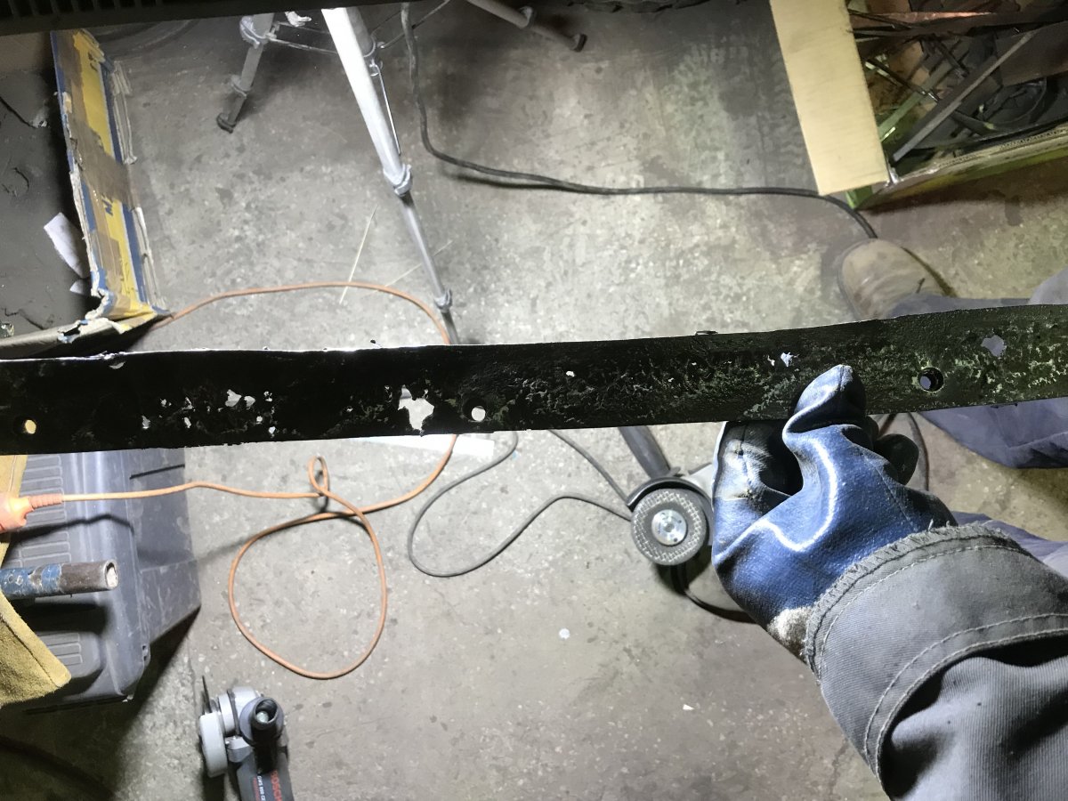

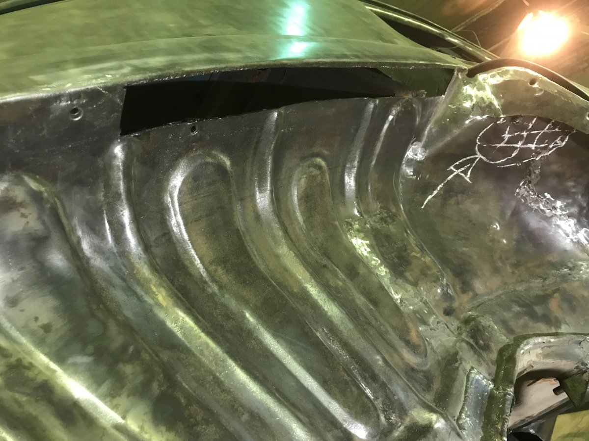

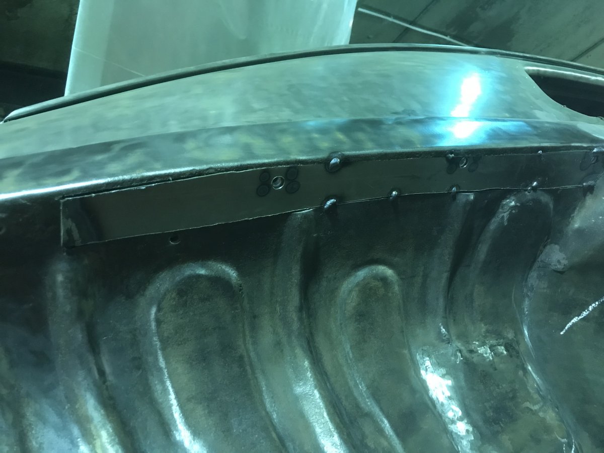

Поработал сегодня с Победой!
Устранение мест гнили. Вырезал и изготовил вставыш. Осталось обварить:
Вот такое решето было:
Реакции: TUNER

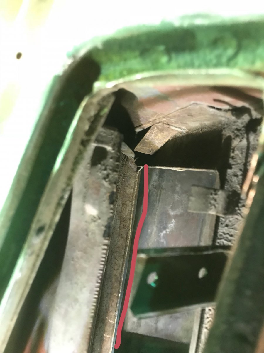

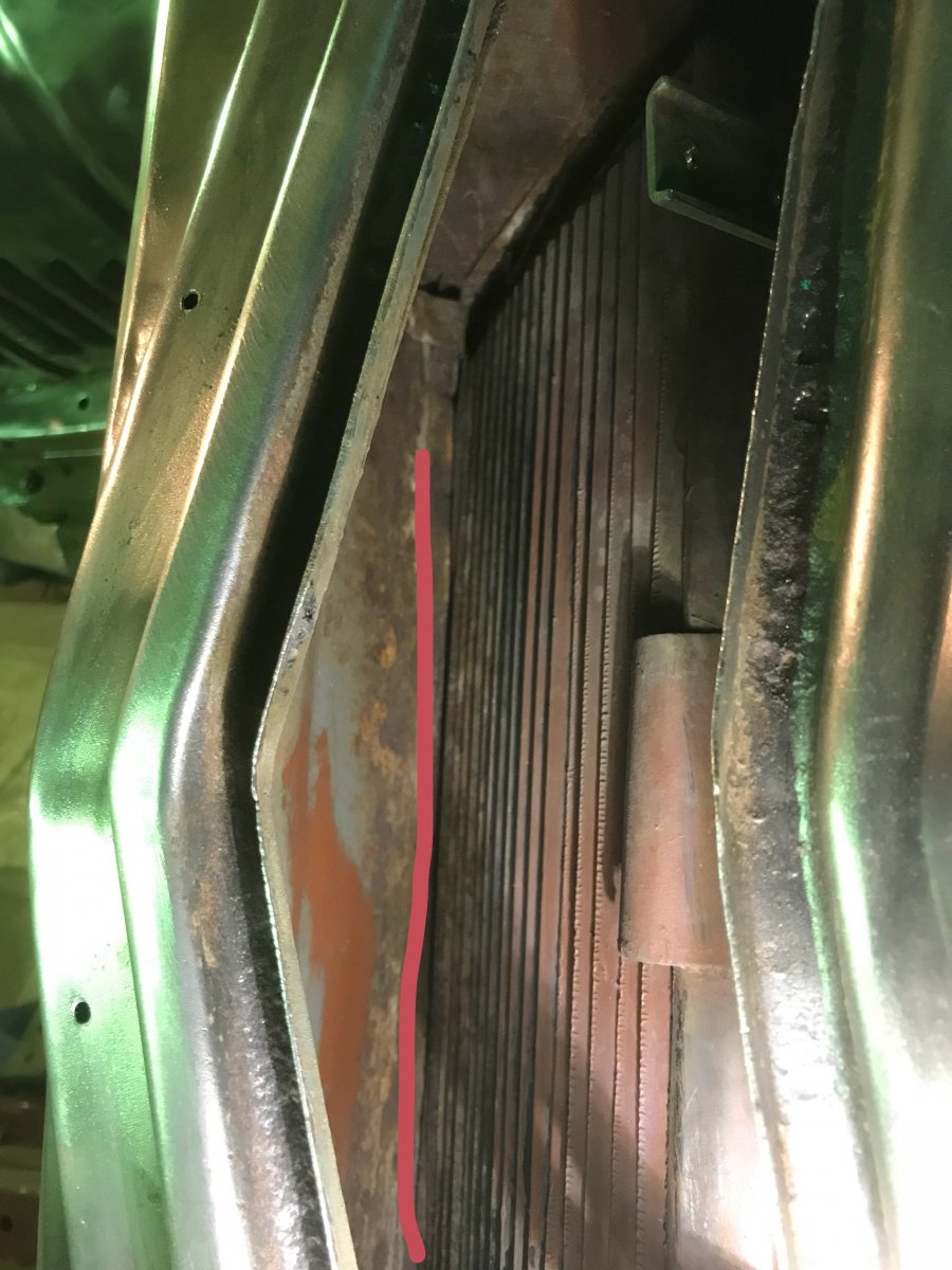

У меня вопрос по разбору воздухозаборника: не могу вытащить жалюзи. Скобы вроде отжимаю, а выдернуть не могу!
Что не так делаю??
5 230
3 839
Ось крышки воздухозаборника нужно снять, тогда решетка вынется вверх.
3 652
6 051
5 230
3 839
Так вроде визуально она не мешает?? Или не доглядел ?
Просто я точно знаю ,что без нее решетка вынимается спокойно вверх через дырку. Во что у вас решетка упирается? Или она прилипла к рамке на которой лежит? Тогда наклоните ее верхнюю часть вперед и пошатайте-должна слезть.
3 652
6 051
Её держит низ, перезалил фото и отметил. Решётка отклоняется в перед но не достаётся. Силовой приём применял на грани ....
4 476
6 919
Посмотри через нижний проем, где отопитель жыл, при отклоненной решетке положение низа рамки меняется или прикисло и просто рамка гнется. Беда с низом, влага, корозия, приросло...
3 652
6 051
Смотрел!! Низ решётки еле шевелится... больше со стороны водителя, со стороны пассажира не шевелится.
Получается прирос....
как выдернуть?
