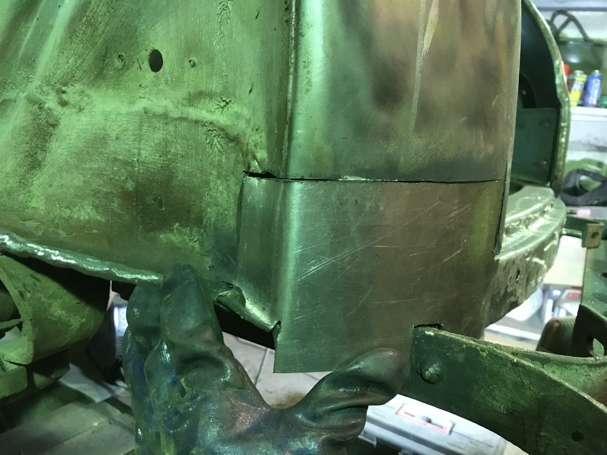

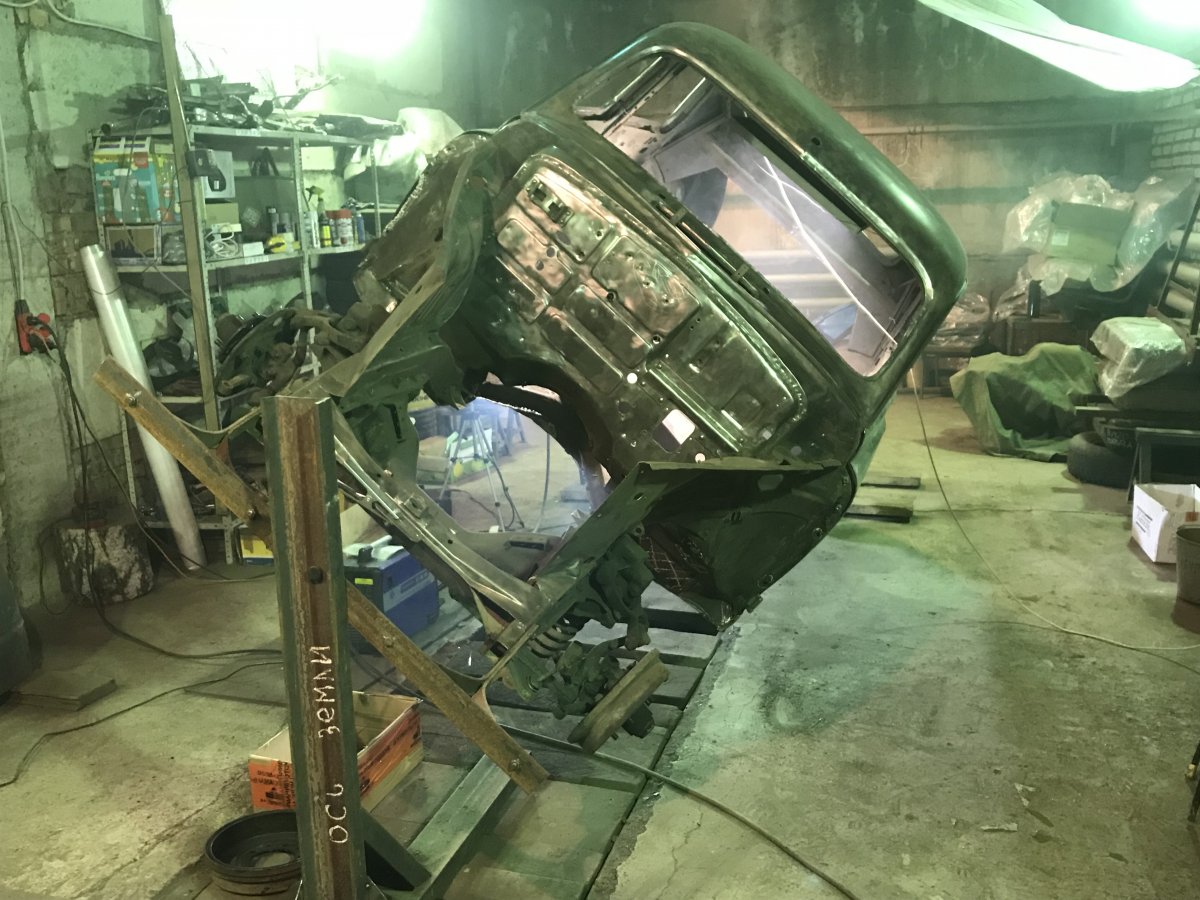

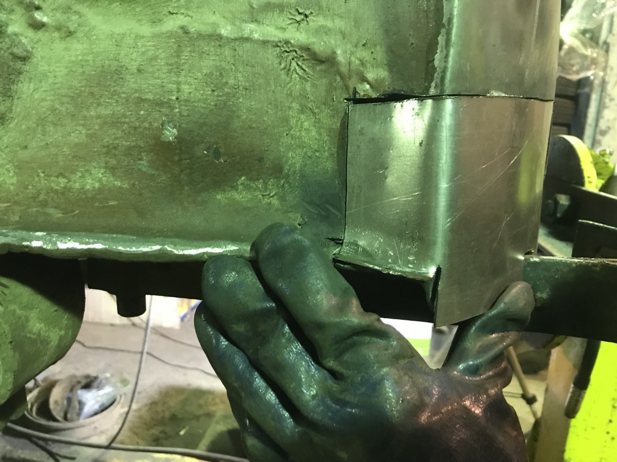

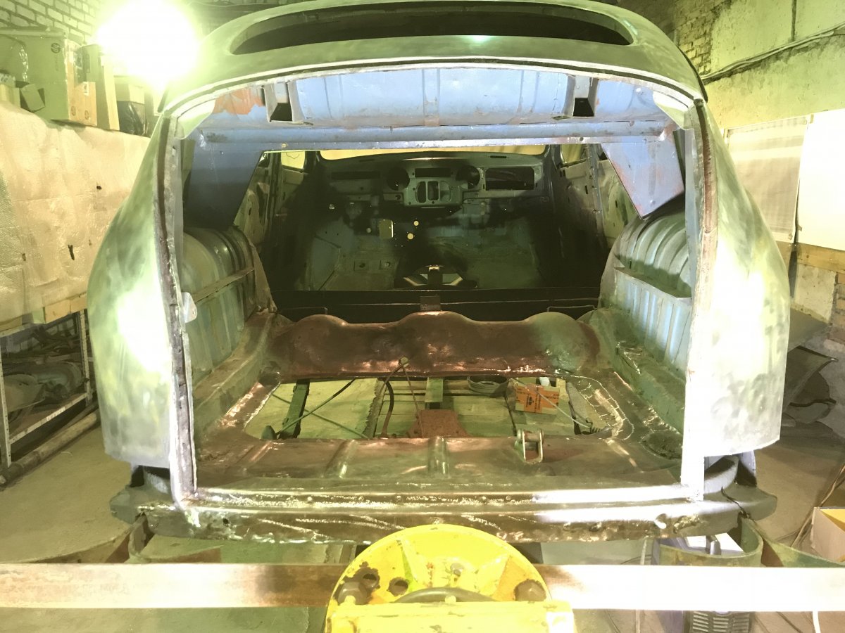

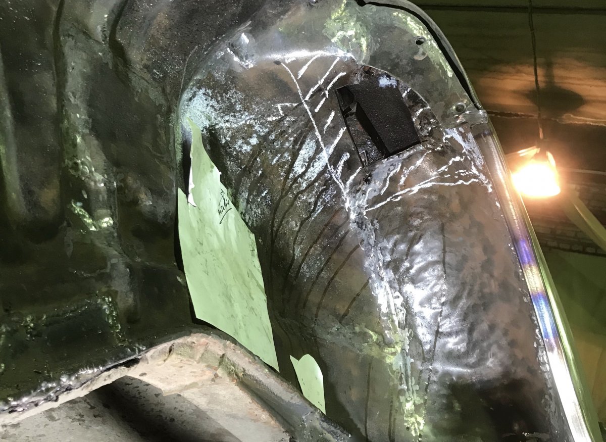

Потихоньку занимаюсь арками... дыры , дыры...результат смотри завтра :)
Из бумаги сначала вырезаю шаблон, подгоняю, а потом точно такую же из металла!
Фото в следующем посту..

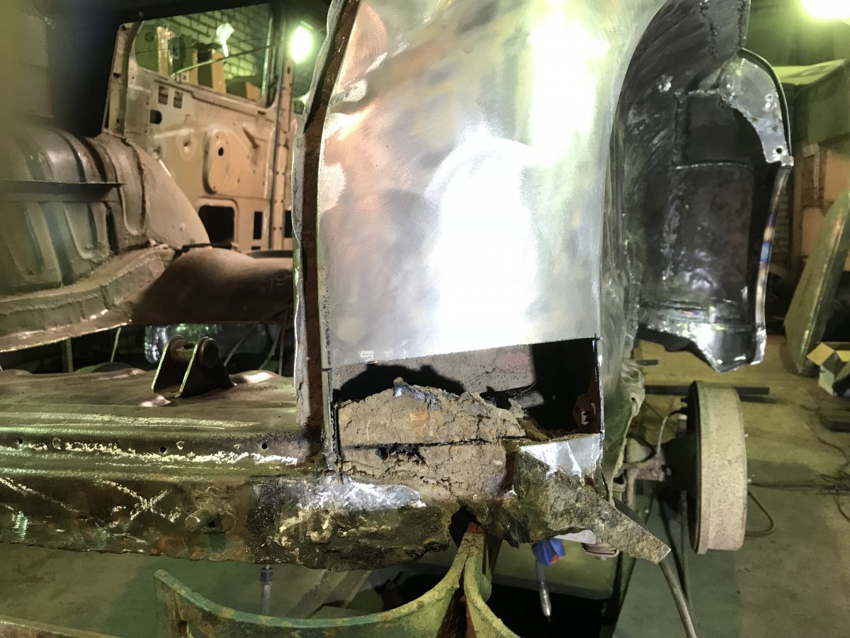

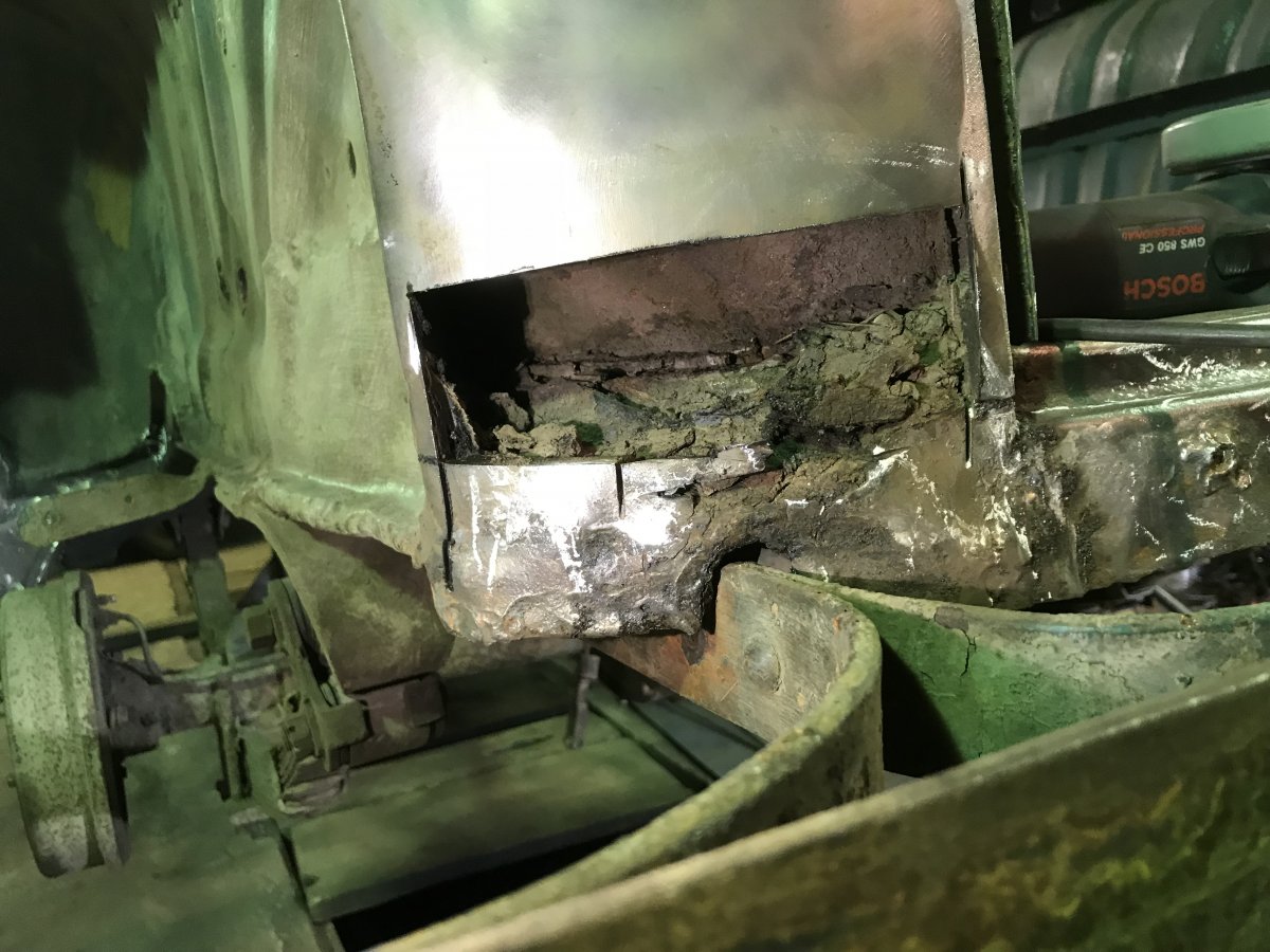

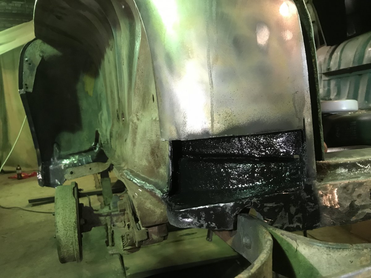

Сегодня всё закончил с аркой и занялся «попой», вырезал сгнившие части и очистил от битумной мастики, ржавчины. Пролил удалителем ржавчины, зачистил и покрыл грунтовкой.

Сегодня всё закончил с аркой и занялся «попой», вырезал сгнившие части и очистил от битумной мастики, ржавчины. Пролил удалителем ржавчины, зачистил и погрыз грунтовкой.
Вот, вот битумная заливка с временем отстает трескается и удерживает под собой влагу, еще и уклон лонжерона способствует собору конденсата, тоже все удалил протравил и не стал ни чем заполнять, так лучше проветриваться будет.
Сама как камень... кое где отстала от металла, а кое где зубилом сбивал.
Думаю если бы этой заливки не было - машина бы не дожила до наших времён :(
Я залью Растропом.
Я залью Растропом.
Растопом я и писал протравил, а заполнять не стал мастиками)))

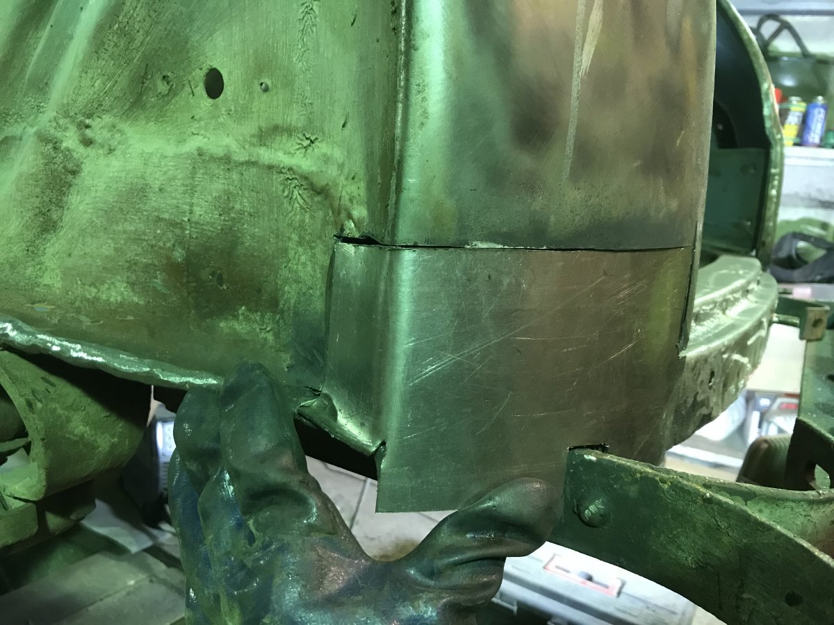

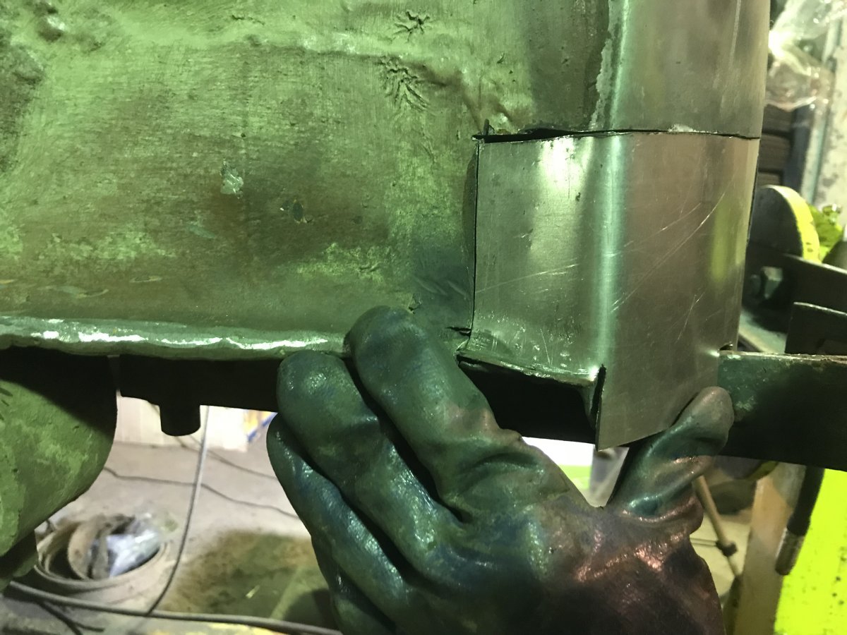

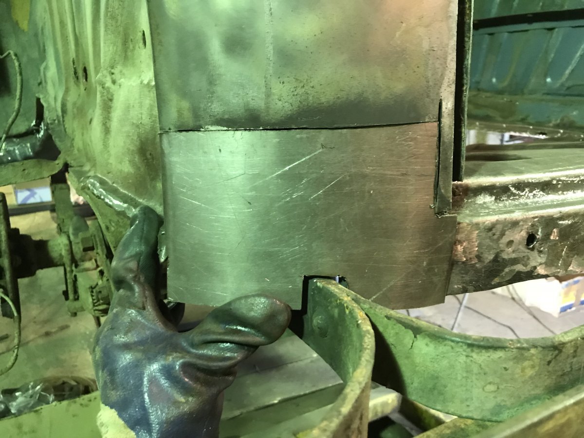

4 441
6 772

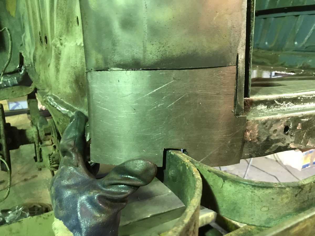

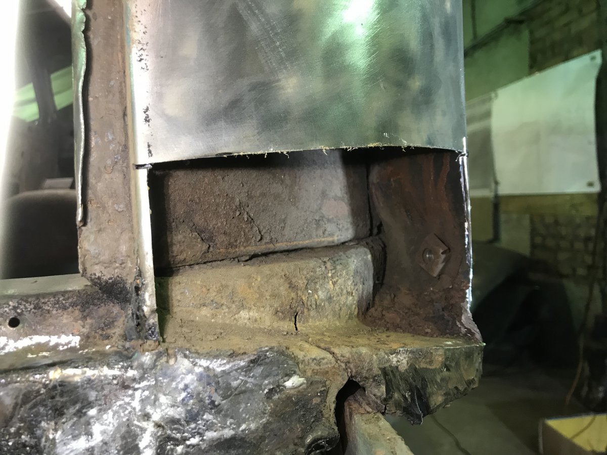

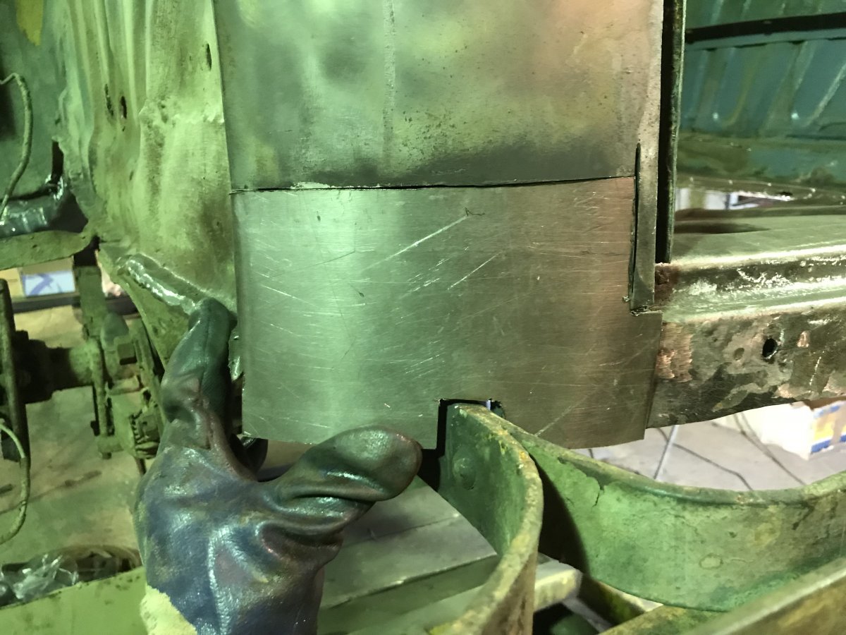

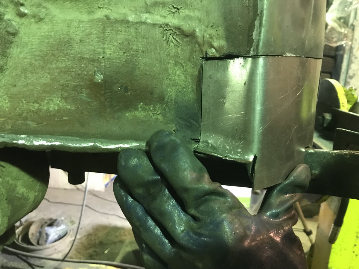

Вот как то так получилось.....в 3D проекциях пришось согнуть «изделие»:
Крыло с пршвой нужно поставить, и прихватить.
А вообще у моей на лице стоит прямоугольник с 2мм., а внутри еще один и стык поличился на твоем изгибе с обратной стороны, мне показалось так проще реализовать примыкание к крылу.
3 652
6 051
Крыло с пршвой нужно поставить, и прихватить....
Спасибо! Это обязательно сделаю. На прихватках изделие посажу и крыло поставлю с прошвой. Заодно отмечу (проверю) места в изделии для отверстия под приварку закладной гайки.
