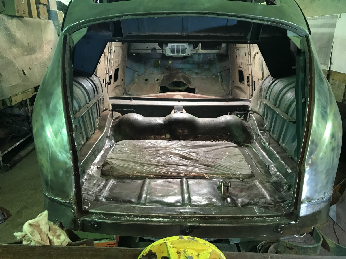

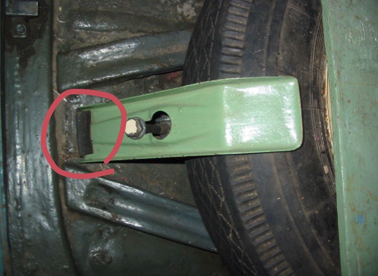

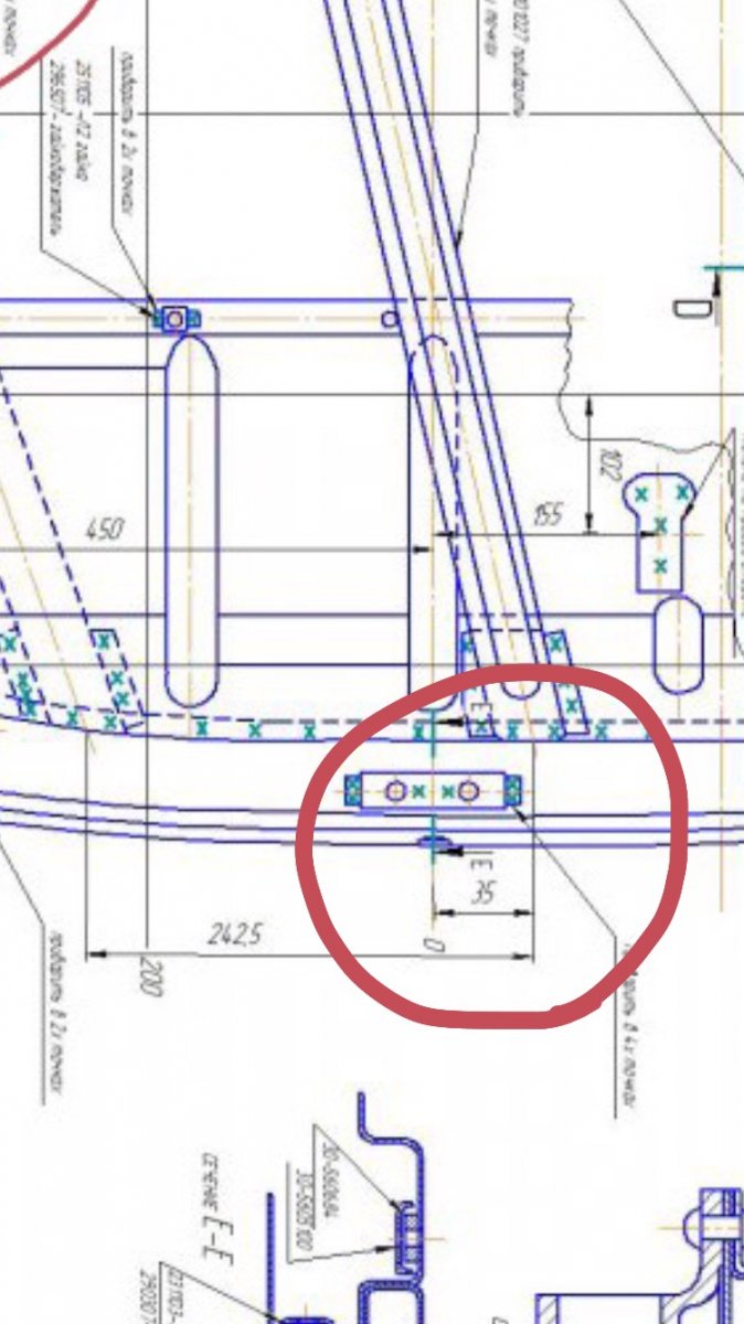

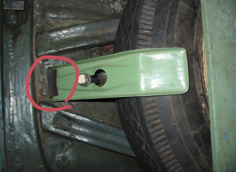

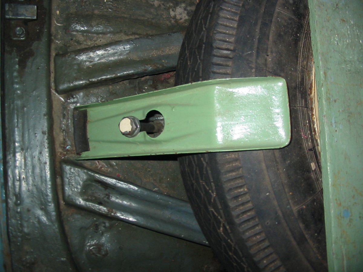

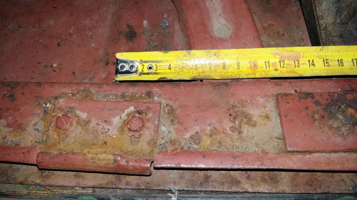

Парни, подскажите размер! По чертежу расстояние от оси Авто до оси поперечины под запаску 35 мм. У меня получается 85 мм...
Если делать 35 мешает ребро жёсткости пола. Как на самом деле??
9 271
10 204
хто-то криво скопировал чертеж (((

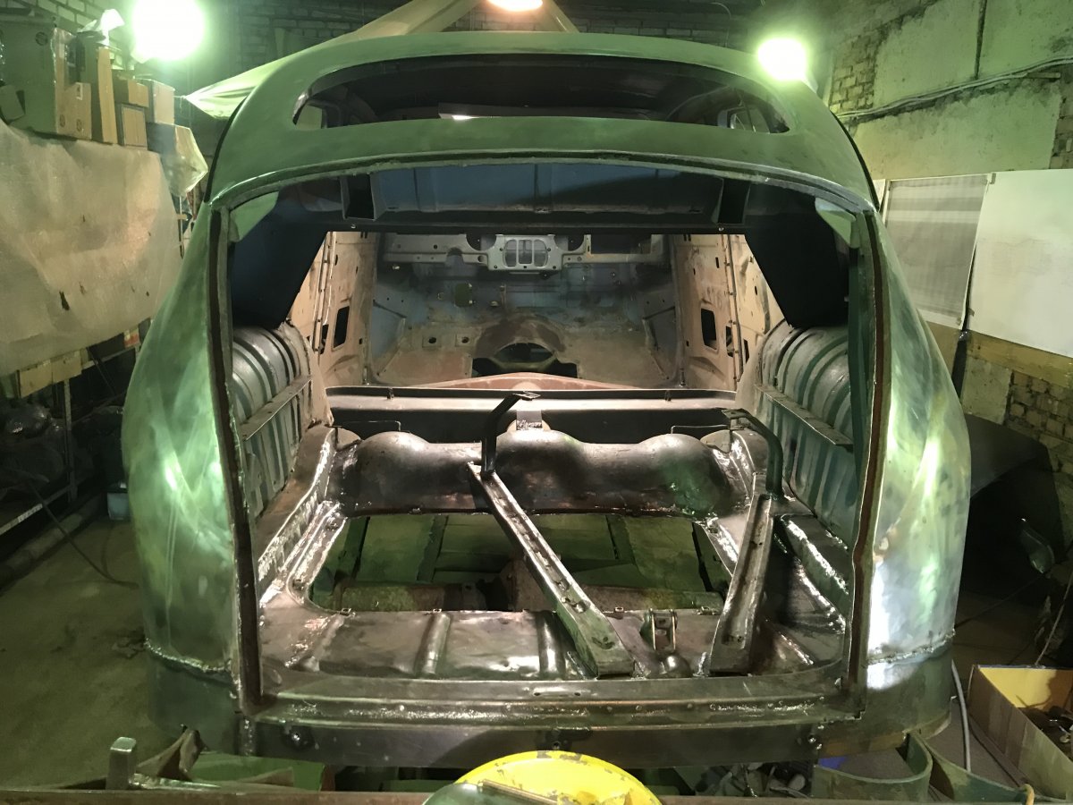

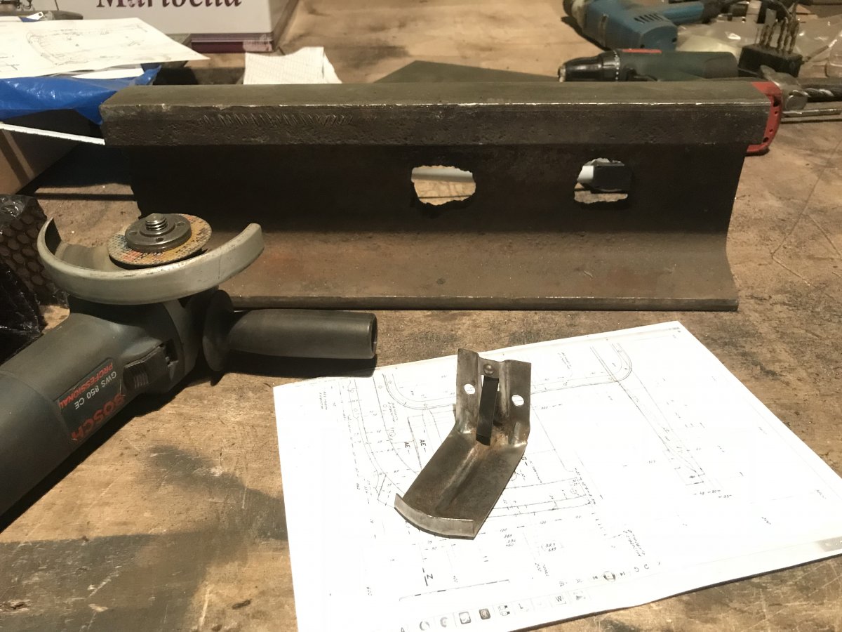

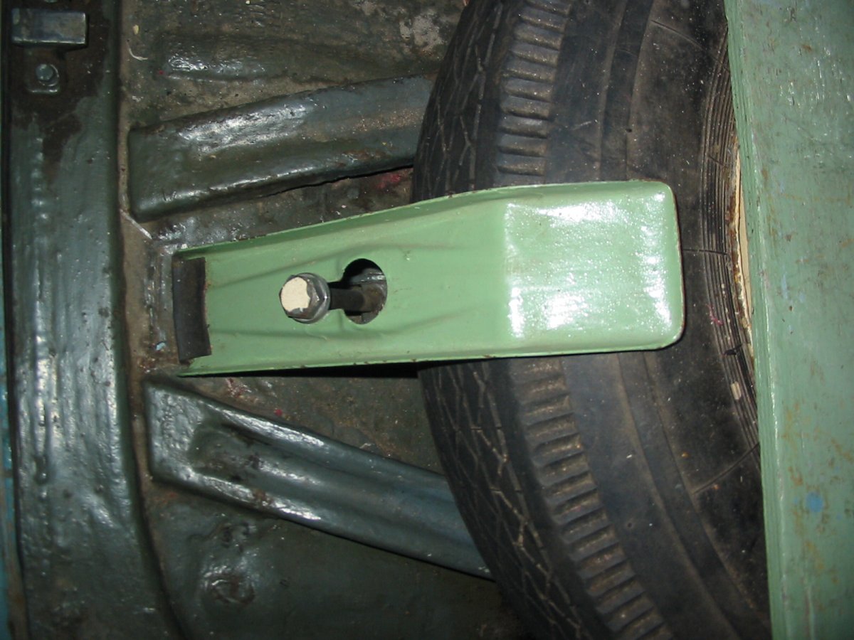

Примерил бензобак, встал как родной. Приварил направляющие для колеса и упоры, гайки закладные для крепления бензобака:
Реакции: TUNER
9 271
10 204
молодец! )
уже не много осталось !

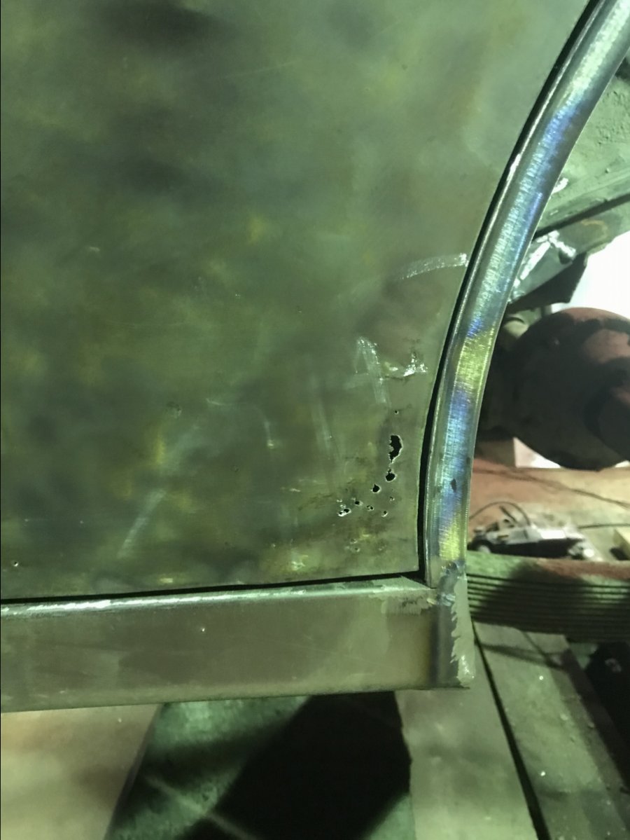

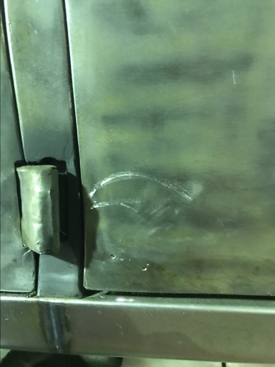

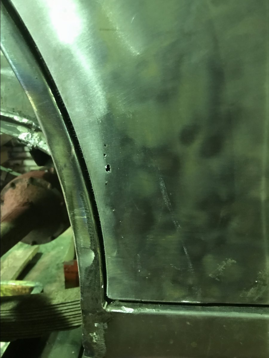

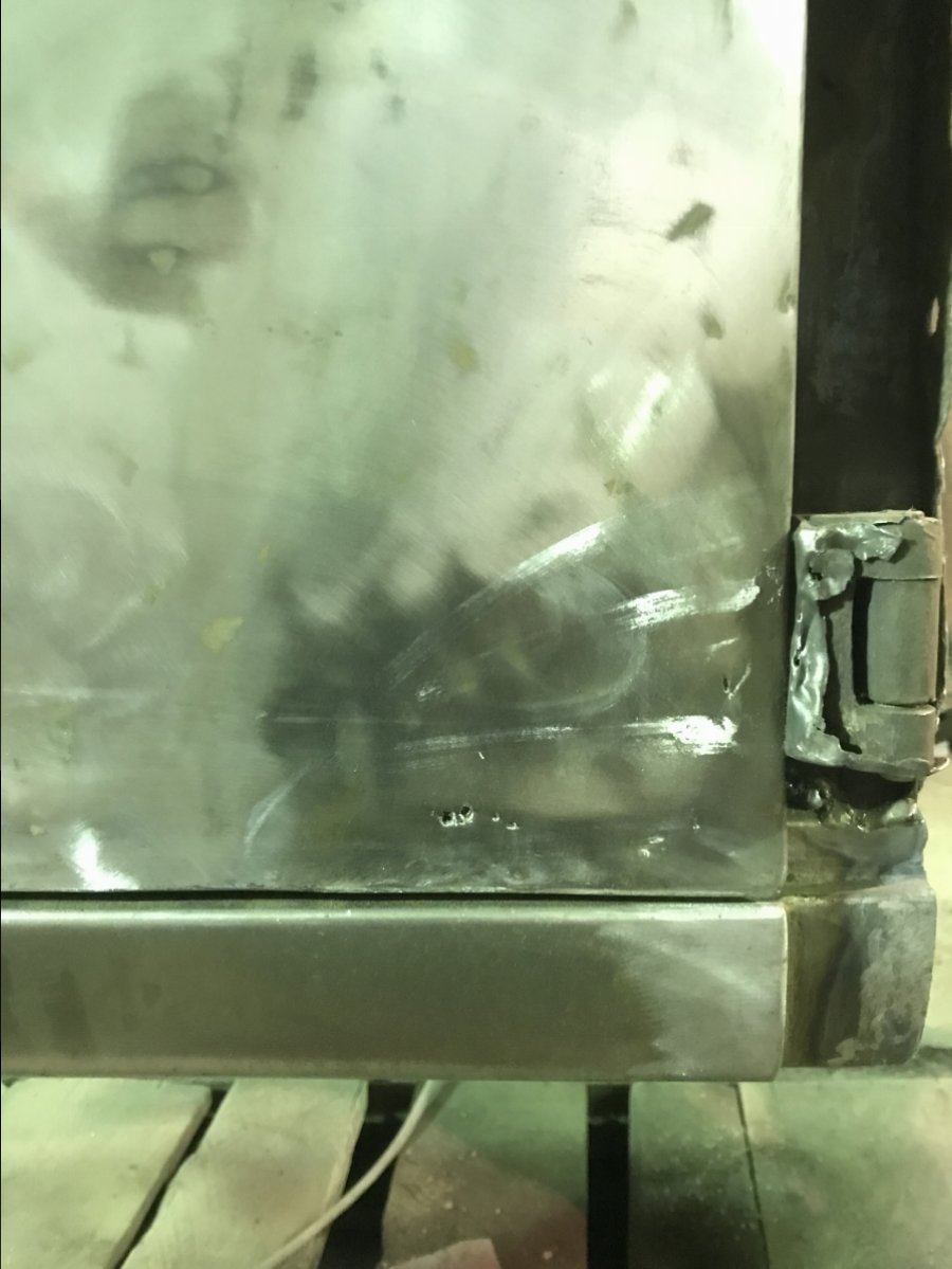

Подскажите советом как правильно и эффективно сделать , как исправить этот кариес на лицевой цасти дверей??
Вырезать и вварить новый металл?? Но это снизу край двери ....
Или правильно с сеткой заштукатурить шпаклёвкой??
