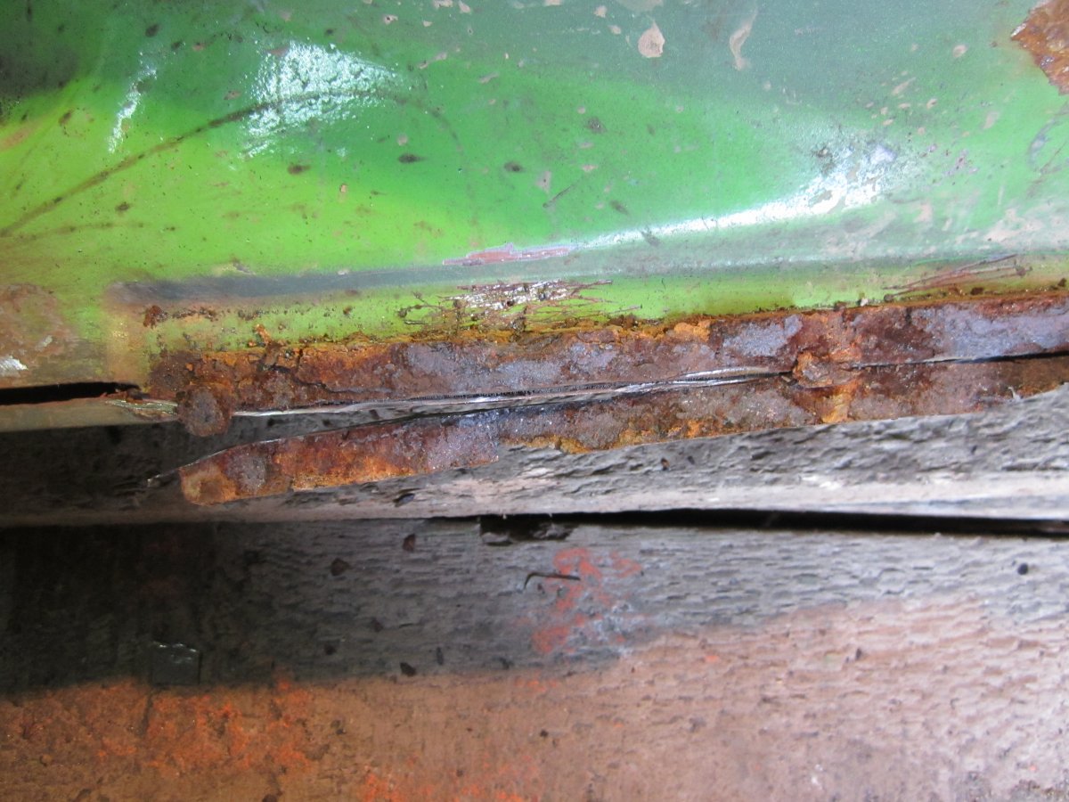

Там где большой участок поражен-вырезать и вварить заплатку. Где маленькие я делаю так-рассверливаю кариес сверлом на 6, чтобы края были потолще (иначе прогорит дыра еще больше), подкладываю снизу кусок люминия и завариваю отверстие полуавтоматом. Наверное, можно мелкие дырочки и запаять, но заварить по-моему проще.
Шпатлевка, стекловолокно на эпоксидке-это не тот уровень. Ими можно крыло в жигулях заклеить перед продажей, не более.

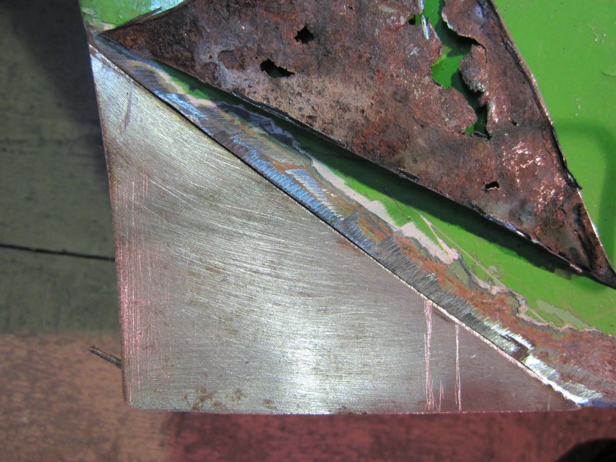

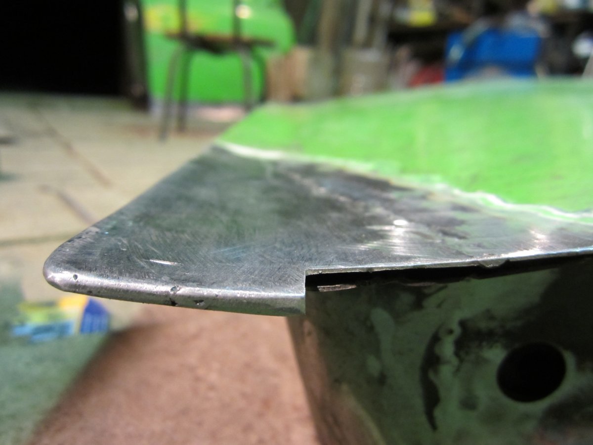

Резать угол и треугольник вживлять с загибом кромки. Из нутри гниль сплошная, очистить не реально.

резать и только резать, остаточные явления после(!) окраски пропитать расстопом.

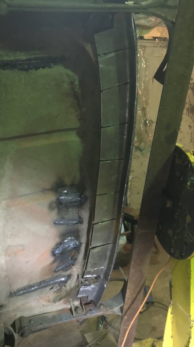

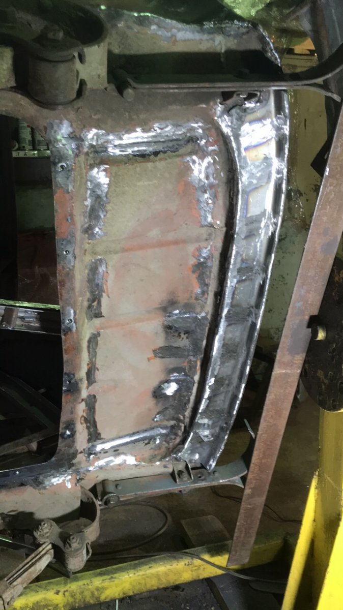

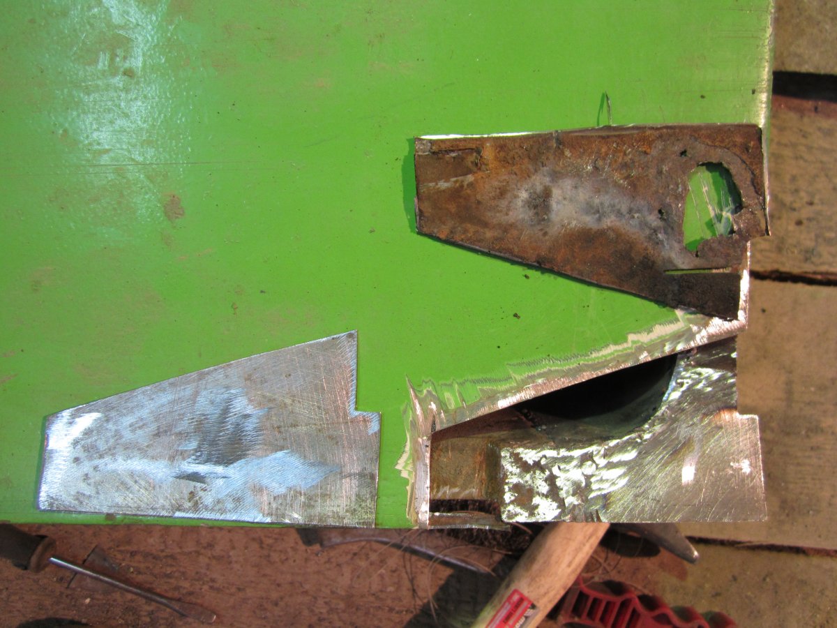

Сегодня день принёс сюрприз :) , выявил нежданный кариес под багажником. Кариес был спрятан под слоем советского Антикора... Пришлось его припарировать: вырезать и вваривать новую деталь.
Ушло 8 часов на всё про всё:
3 285
2 055
Копай глубже,в "заднице и бедрах(лонжероны)" твоей победки еще валом сюрпризов.
13 420
5 879
это совершенно стандартный кариес, если бы его не было - я бы удивился

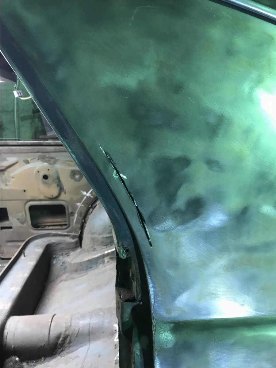

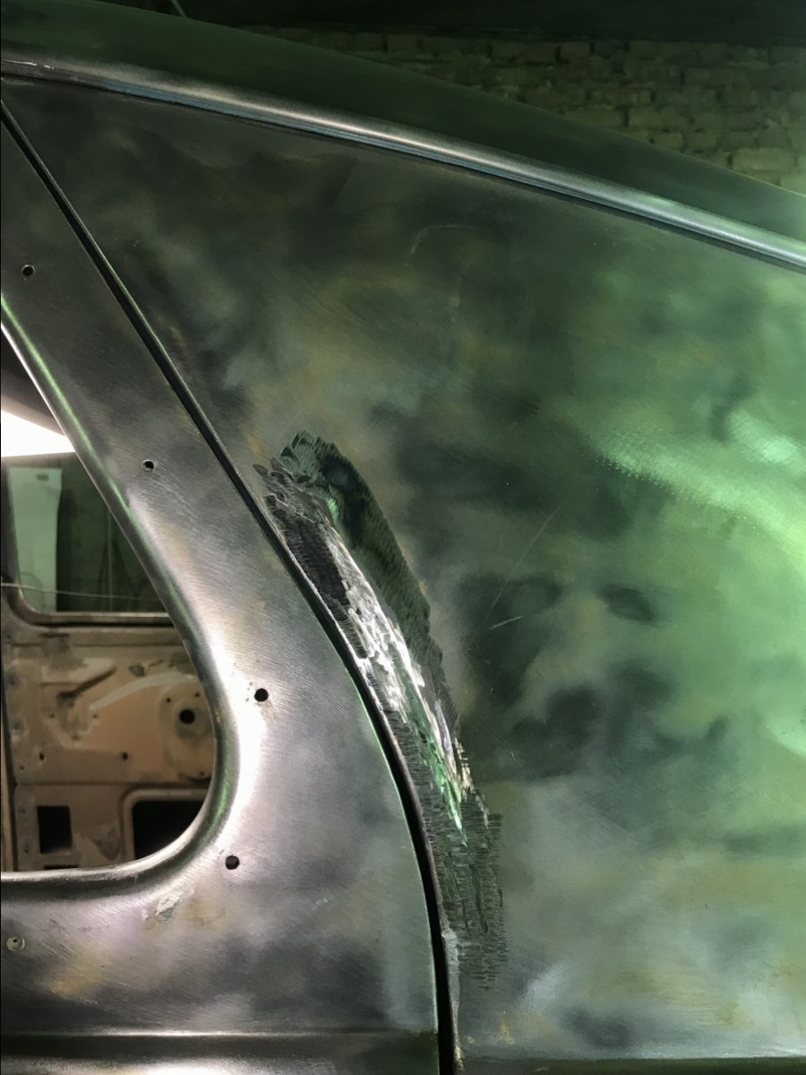

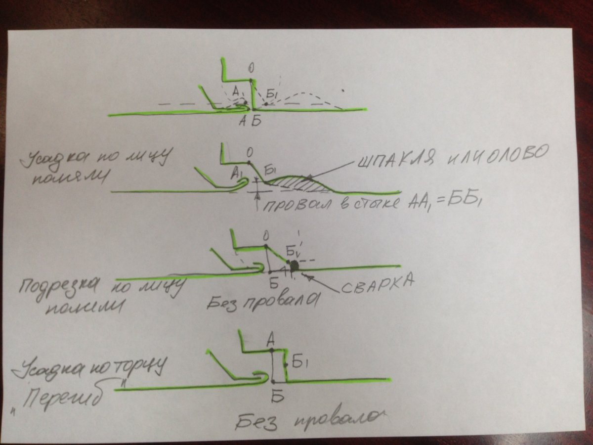

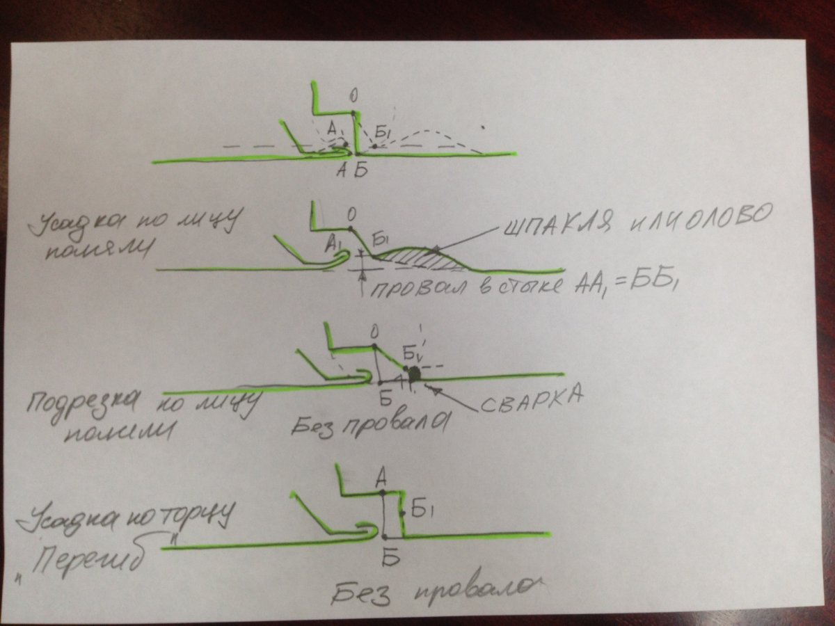

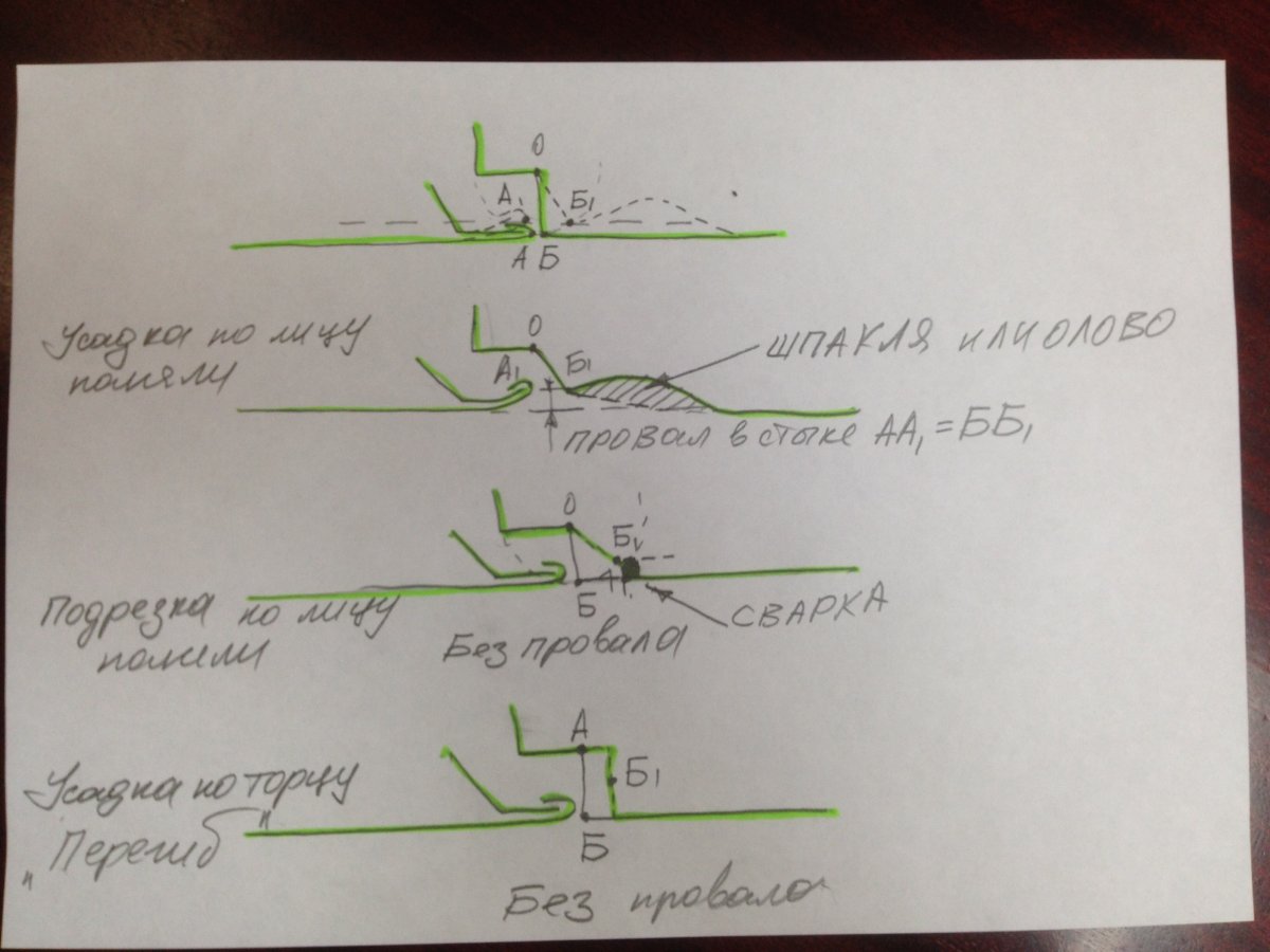

Мое мнение. Пусть колеги поправят, если есть другой вариант.
Так получается при усадке по лицу панели получится прогиб в стыковом зазоре, может с торца усадить-перегнуть?

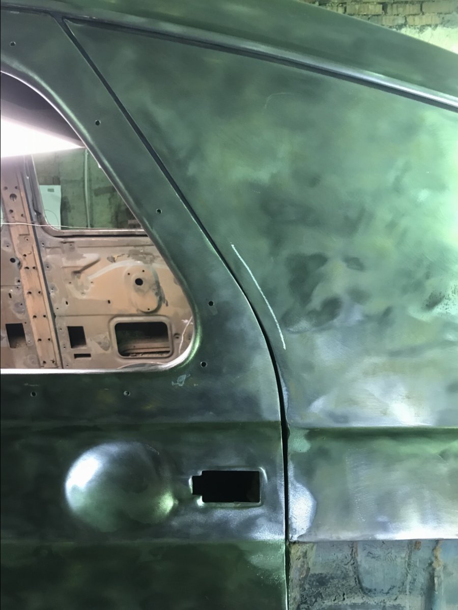

Устранил задевание кромки двери о кузов при закрывании. Сделал как вы рекомендовали выше. Сделал надрез, подбил край для расширения зазора и проварил шов.

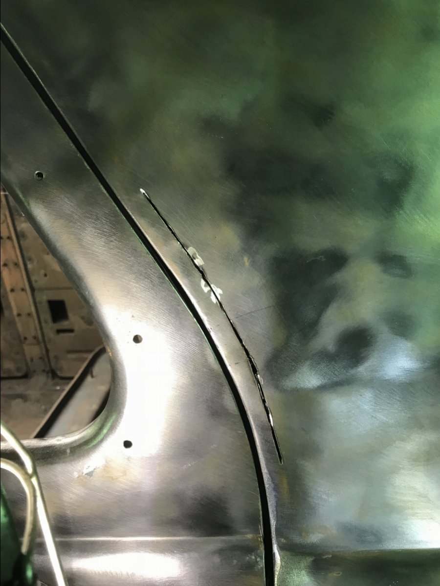

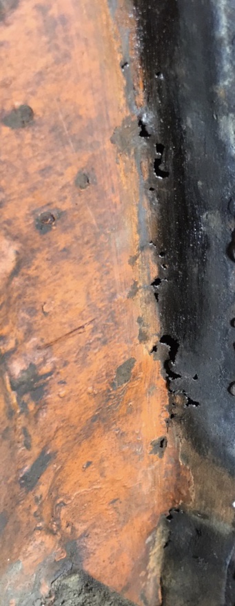

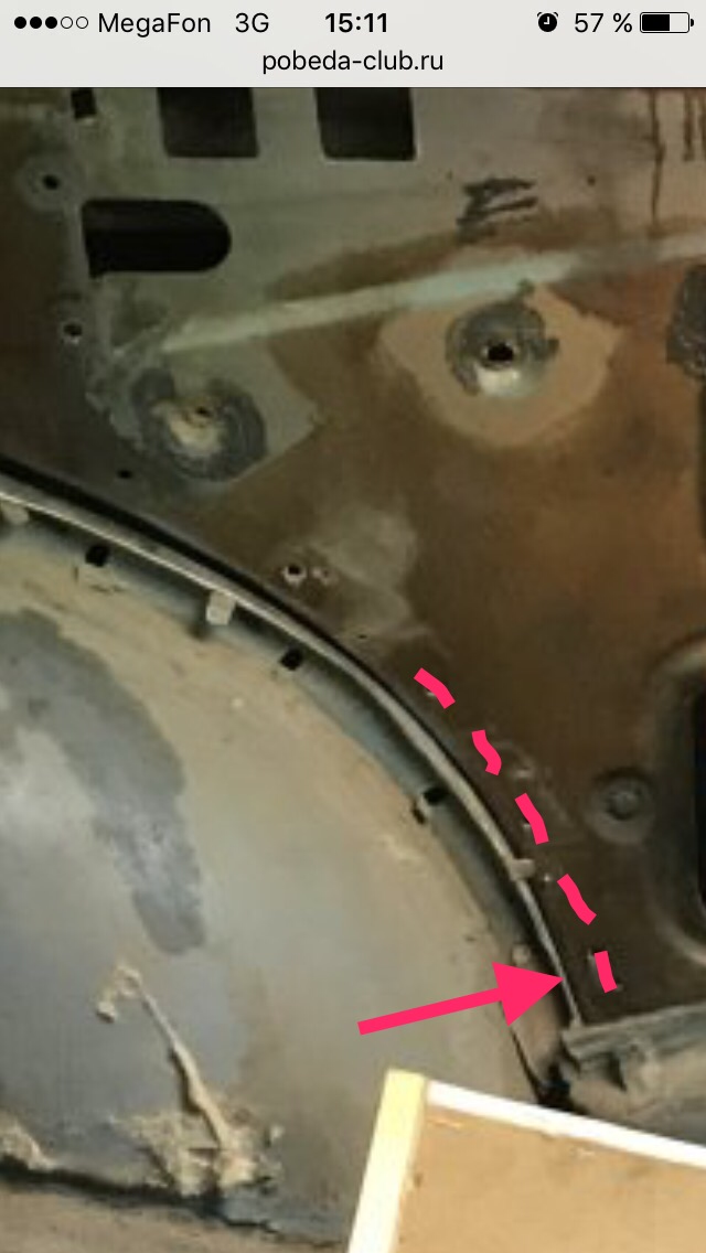

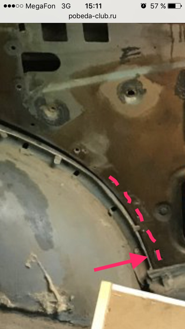

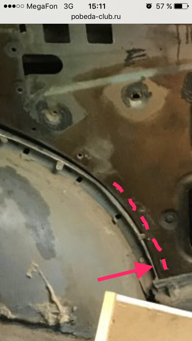

И с этим нужно разобратся (у меня тоже такой косяк с новой дверью) думаю прорезать и отогнуть в зазор, может еще какие варианты есть?
Это кузов БЕГИмота.

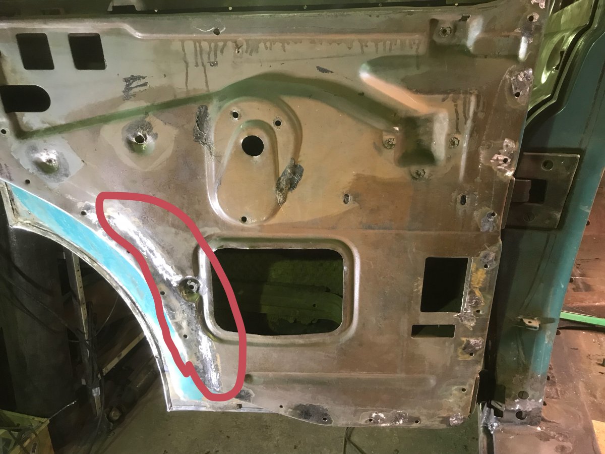

Устранил лишние дырочки в двери от шурупов со стороны салона и расширил зазор около заката колеса. Сделал разрез, сбил и заварил шов:

Отлично получилось.
