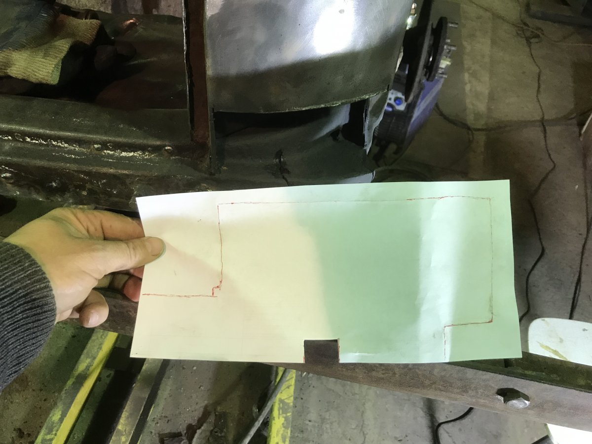

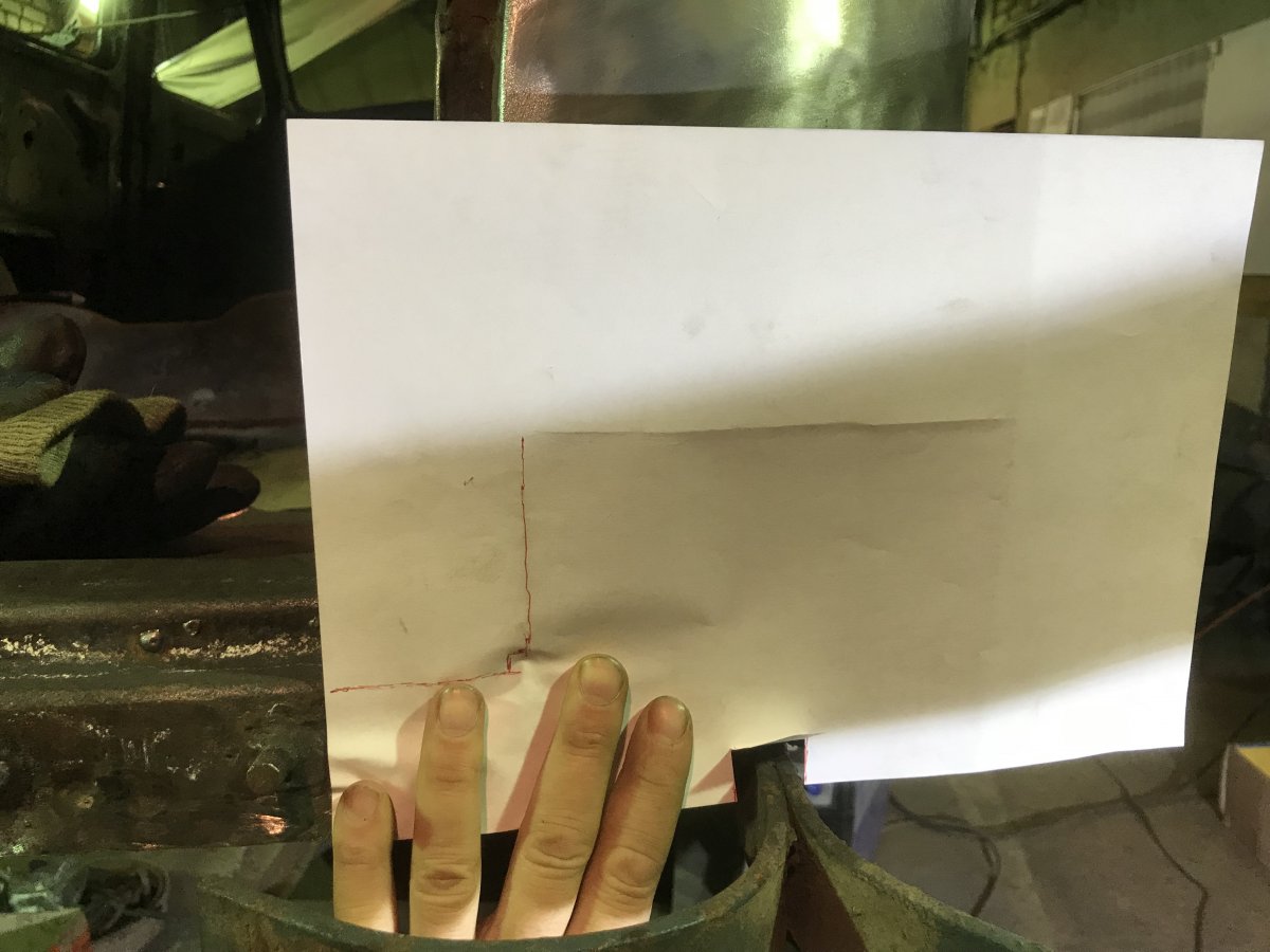

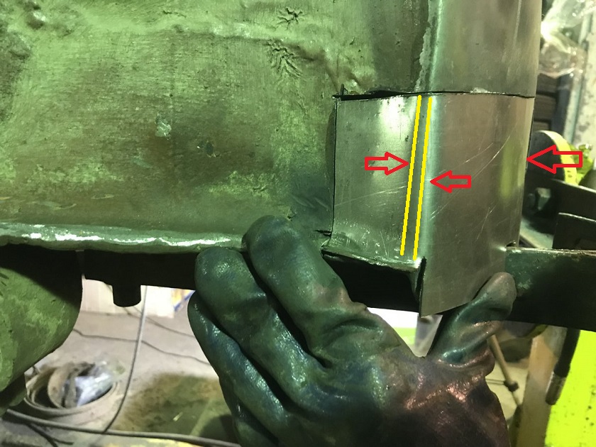

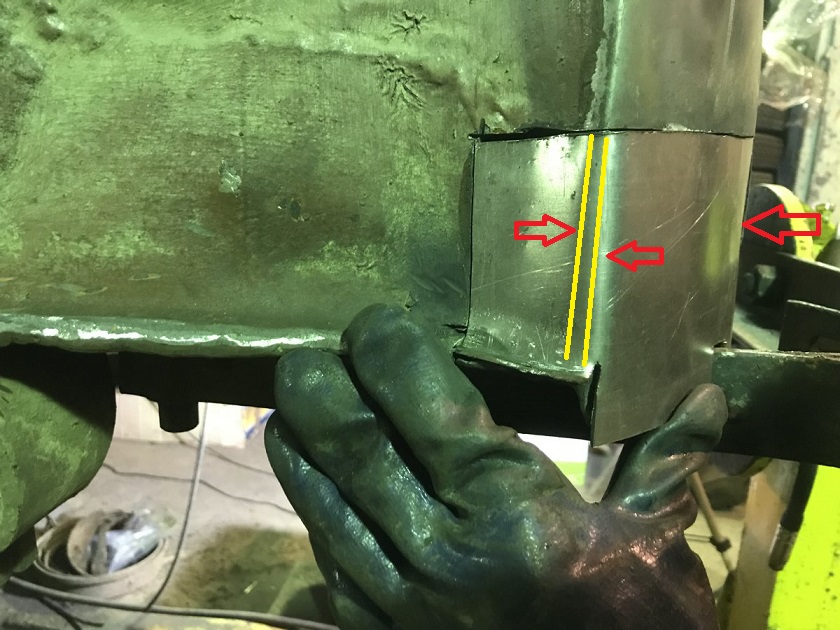

Прежде чем отрезать,куски железа,делай на них лекала.
Прикладывай ватман(или подобную бумагу),фиксируй по одной из сторон и делая надрезы формуй его на поверхности, получится готовый контур детали по которому останется вырезать из металла и согнуть.
3 292
2 061

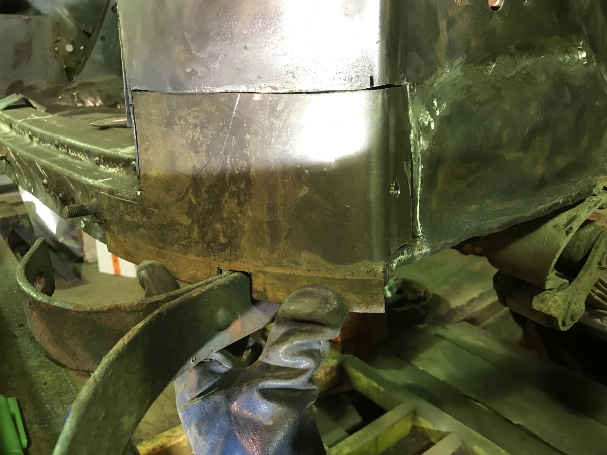

не приваривай пока...
на куске резины толстой, отстучи из нутри ребра на детали.
Лучше всего старым зубилом с жалом см 3-4 длиной,узкое не годится для этой деталиэ
-спили острие,затупи-закругли(смотри с торца) и если смотреть на жало сбоку,сделай его с небольшим закруглением совсем немного.
или просто из подходящей железки,ели нет старого зубила.
потом прихвати и на месте доведешь еще грань с левой стрелкой.
Хорошо бы доводя грань, на прихваченной детали, греть ее до красна и простукивать, такая формовка быстрее и качественнее даст результат.
Спасибо, попробую.

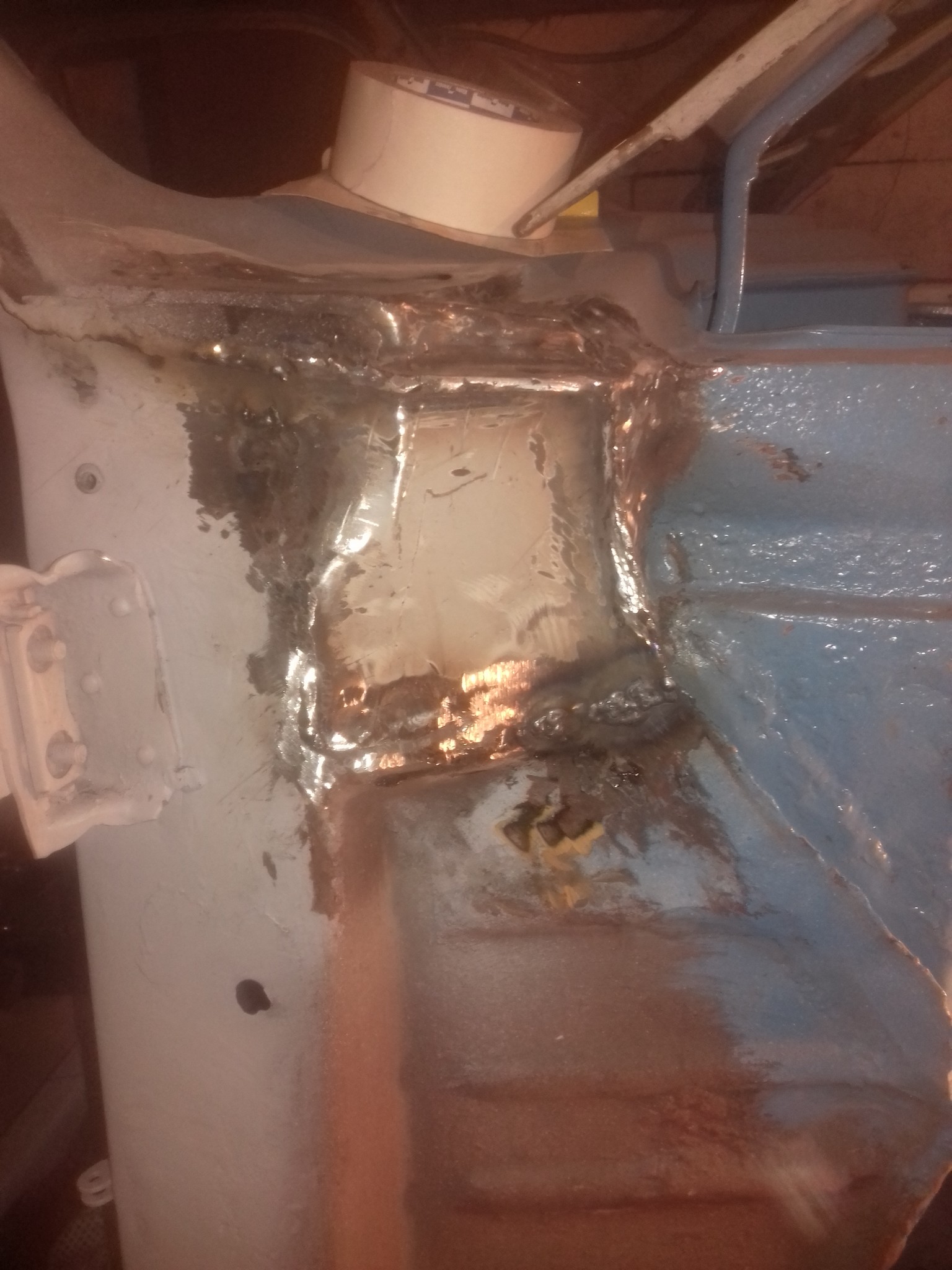

А я так делаю, вот подход к правой стороне :
Реакции: Рустам тм и Pika

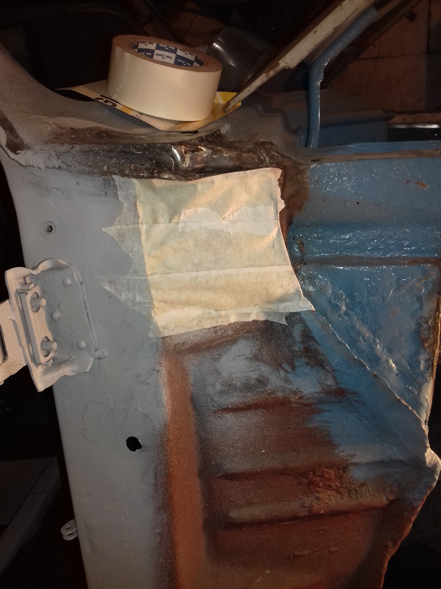

Можно со старого баллончика красочкой пшикнуть.
А небольшие дырочки я заклеиваю бумажным скотчем в несколько слоев или полос и обрисовываю прямо по месту или пшикаю баллончиком.
Реакции: TUNER и БЕГИмот

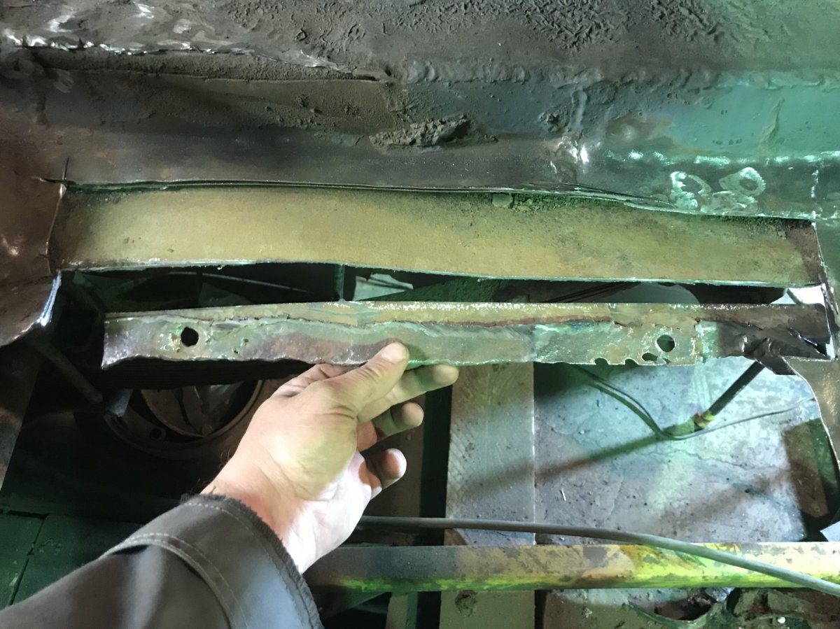

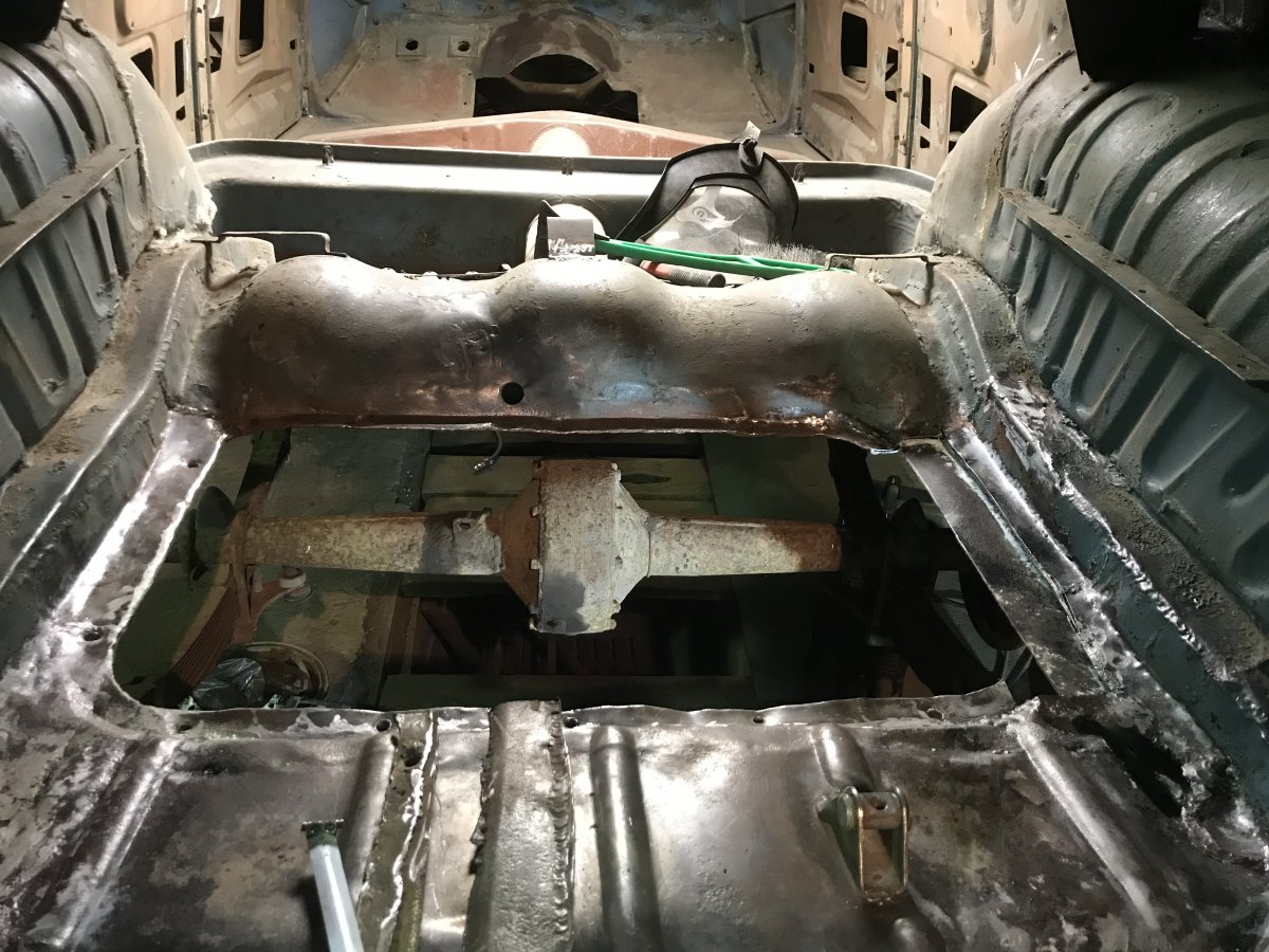

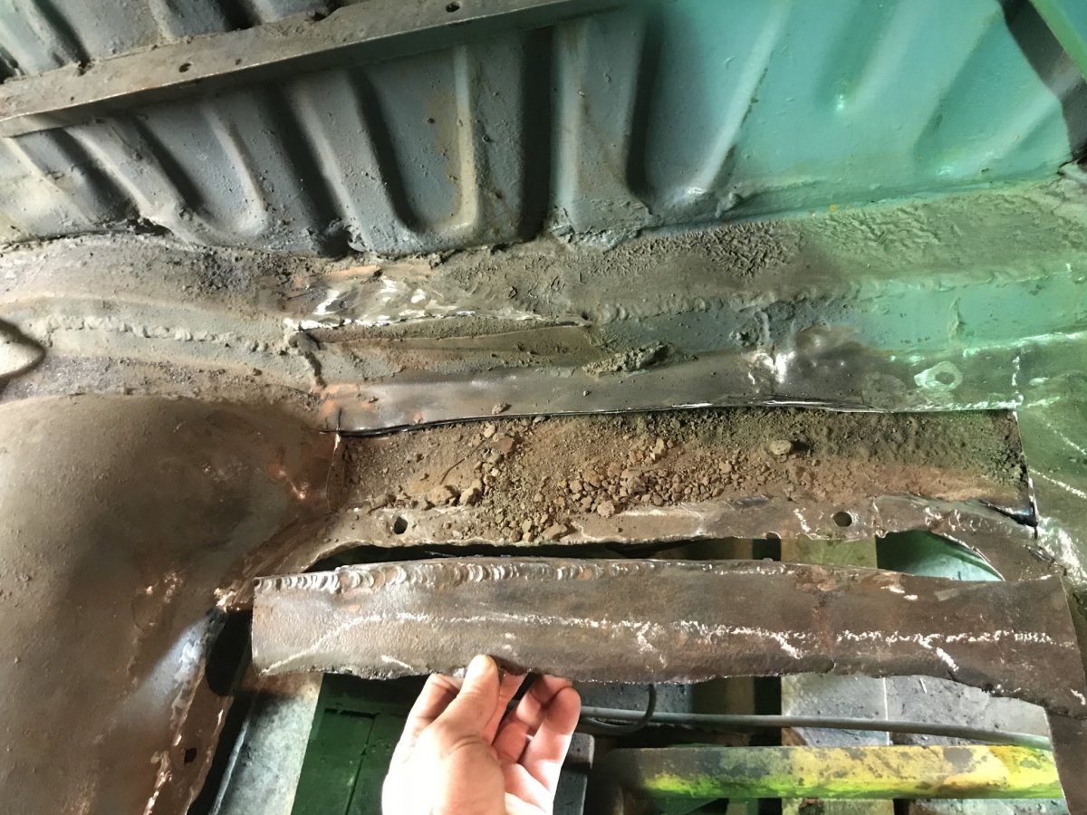

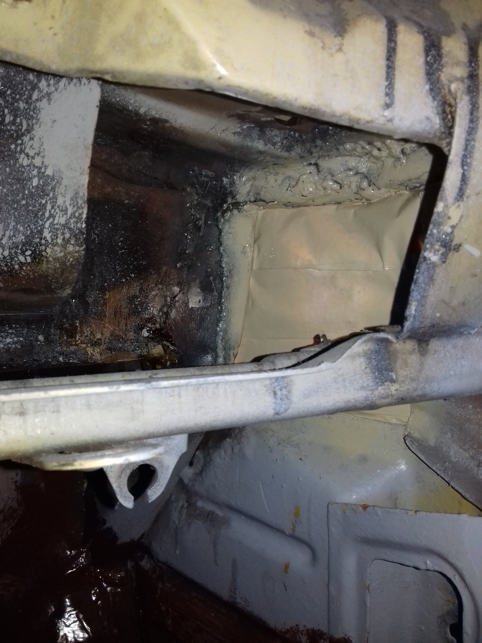

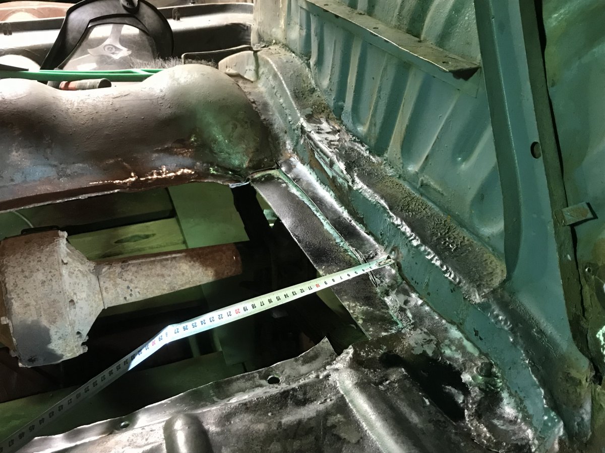

Продолжил сегодня удалять кариес в металле в багажнике. Вырезал..... как всегда полно в полости грязи и песка, выгреб тщательно и залил антиржавчиной. Высохнет - Растропом залью :
Реакции: Mexanik1980 и TUNER

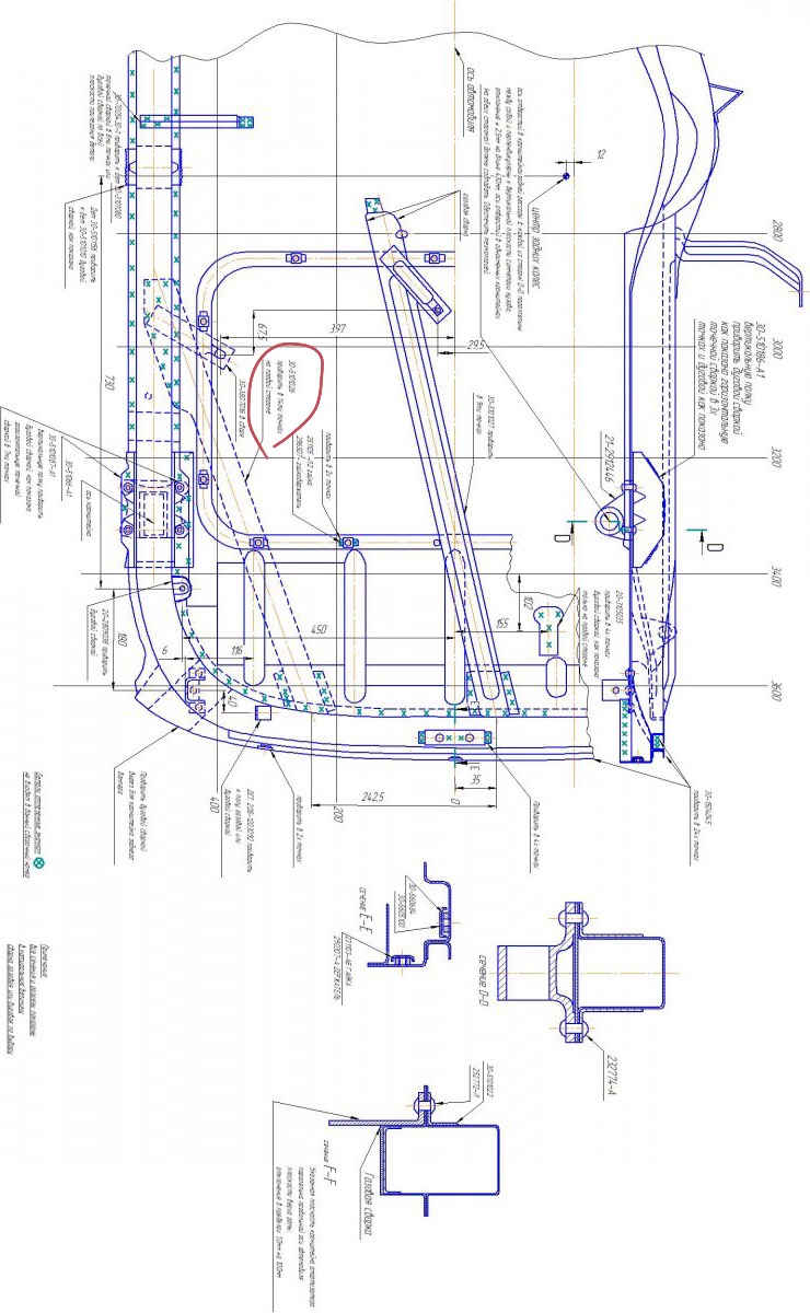

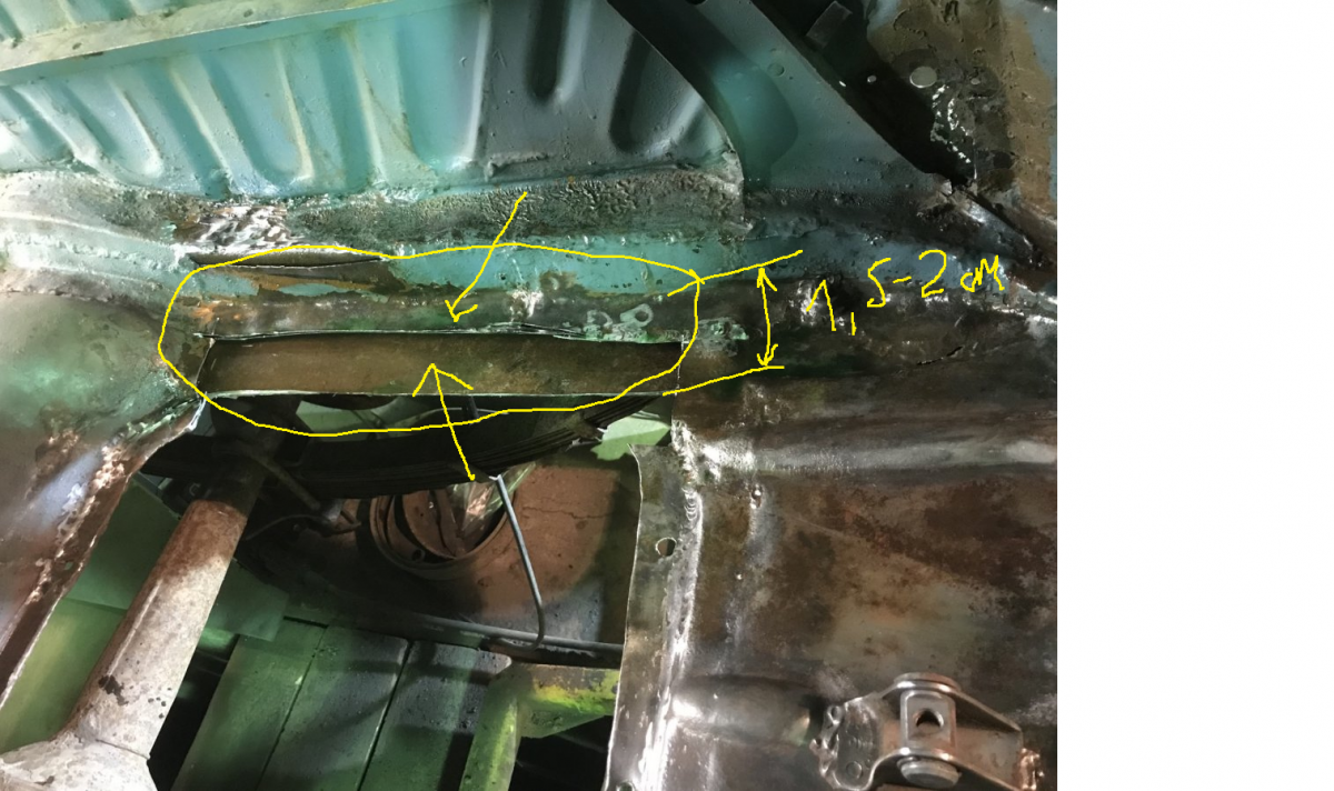

а чего за двойной металл.... не должно так быть ... накладка лонжерона заходит на 1.5 см ... а тут аж 8-10 см
Реакции: Сергей37
3 652
6 051
Это результаты предыдущих ремонтов в 70-80 гг......
Поясни где, не понял....
9 271
10 204

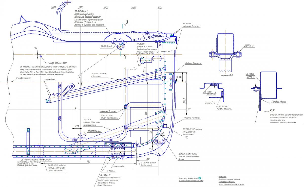

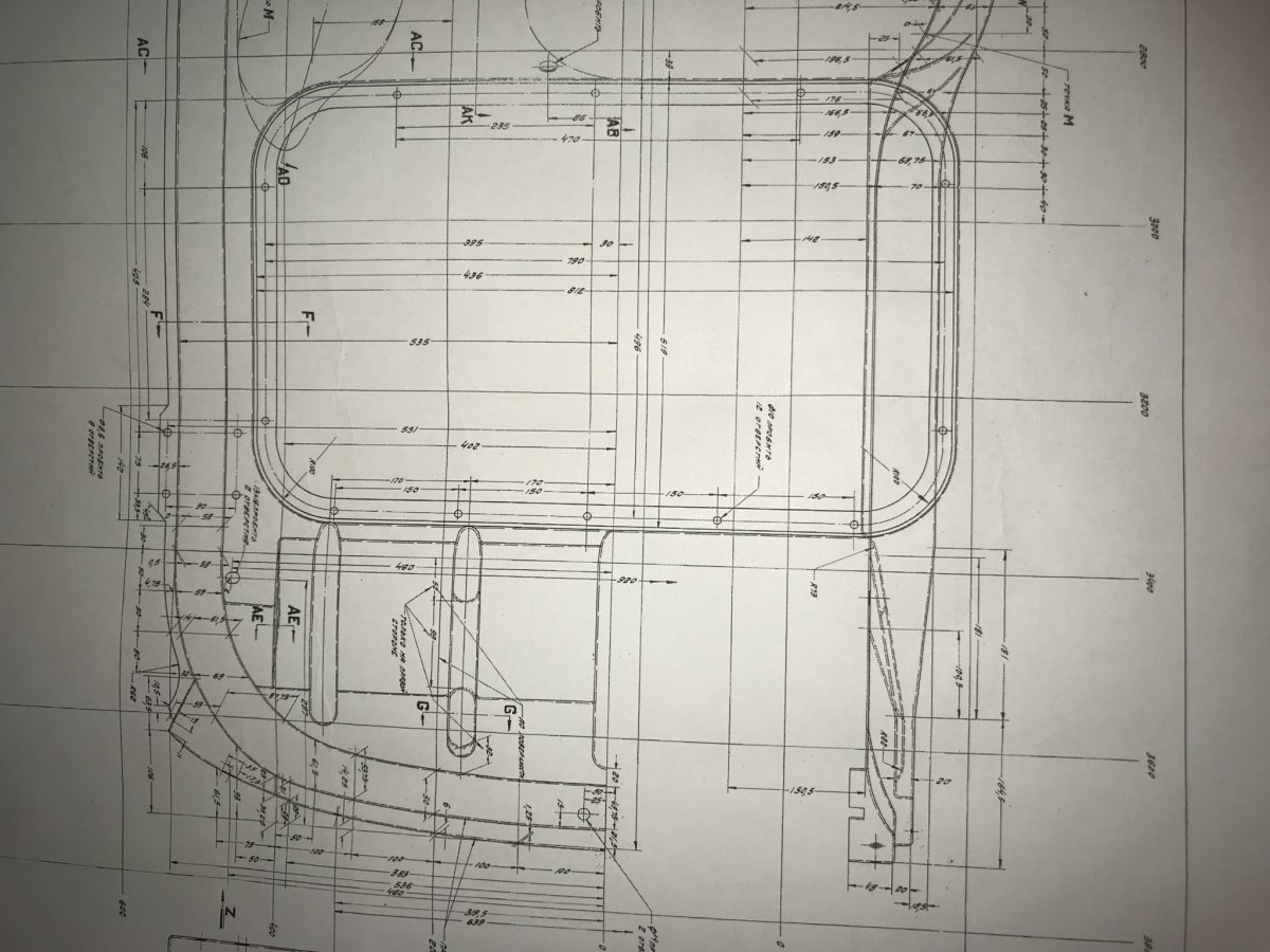

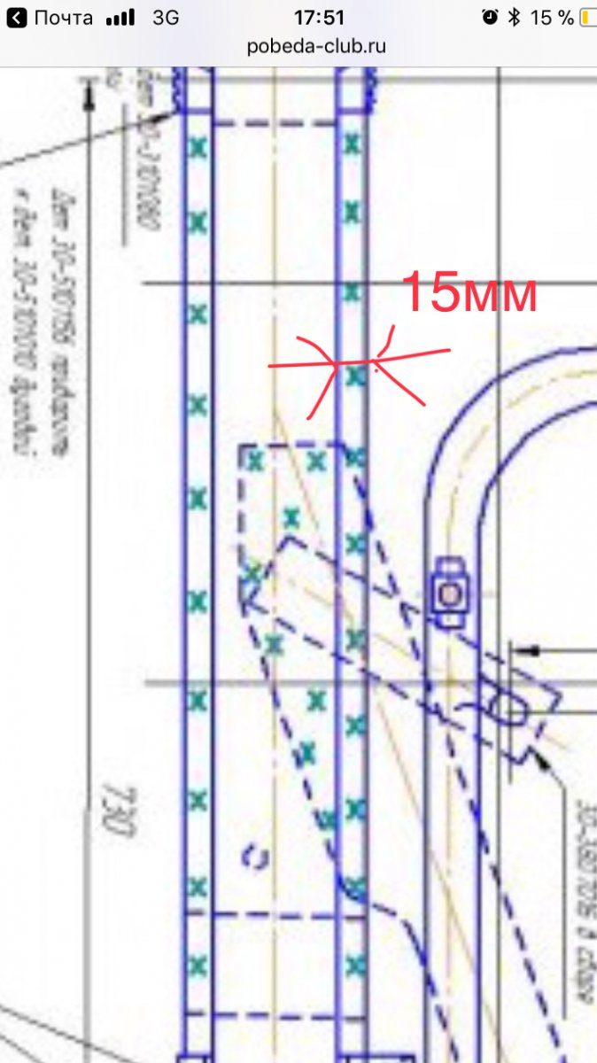

Вот на этом чертеже зелеными крестиками показаны места сварки и собственно ширина накладки лонжерона
а вот что у тебя
напомню, днище победы сделано из одного листа, т.е.и сам лонжерон выгибался в этом же листе... а вот чтобы его сделать прямоугольным, делалась накладка снизу ... которая замыкала короб.
Реакции: TUNER и Сергей37
9 271
10 204
понятно я написал?
4 476
6 919

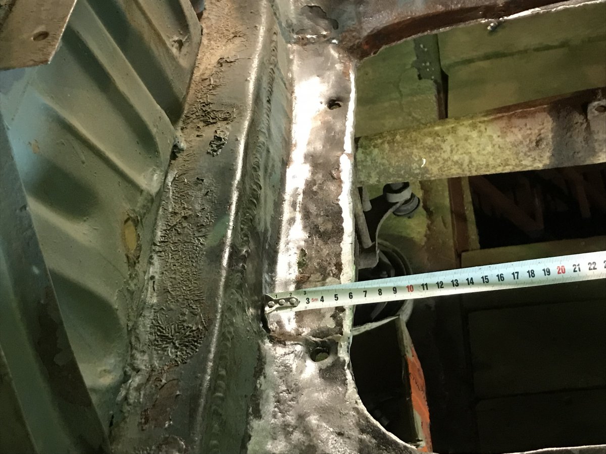

Да, будь они не ладны эти прошлые ремонты, плохо конечно что в нахлест уголок наварили, видать не заморачивались с ремонтом.
Нужно снять эту нашлепку типа уголка и посмотреть что там есть целое, если ребро целое к нему и цеплятся.
3 652
6 051
понятно я написал?
Понятно .... даже очень.... но ты немного не прав. Это слева 5 см.., а справа 10!
На чертеже видно, что узко от лонжерона до бака слева по ходу движения!!

Он тебе про отбортовку нижнюю пишет, а верх цельный штамп, там небыло швов.

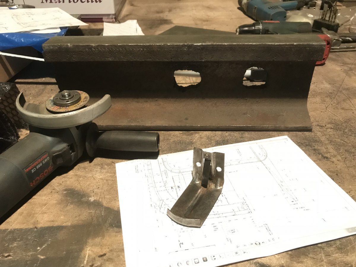

чертежи есть,размеры есть,машинка(база) есть...строй новую корму от "шариков" спереди и наружной части зад.лонжеронов и арок со стороны колес...покури,покрутись у кормы помиркуй день-другой, сноси все к монахам и реж, гни,вари.

9 271
10 204
вот там где 9 см на рулетке с правой стороны... вот там нижний лист должен быть 1.5 - 2 см )
а у тебя он аж до бака ...
Реакции: БЕГИмот

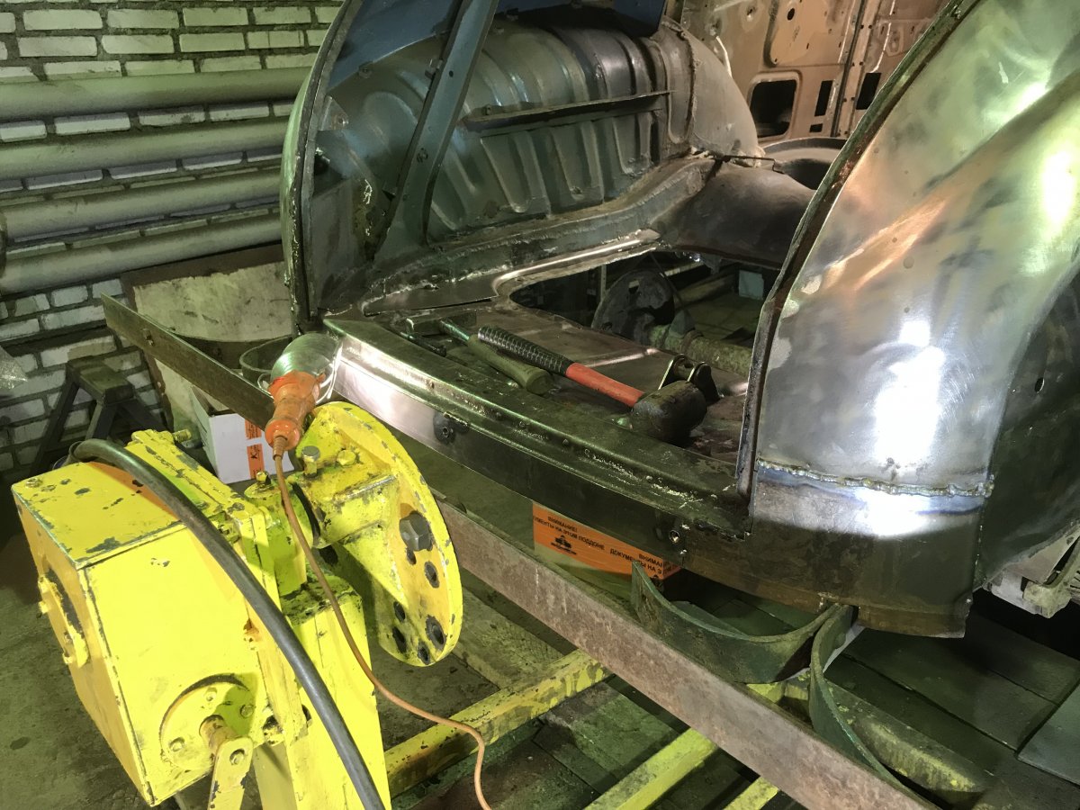

перед "харакири",
сдерни мост с рессорами,упоры под кузов в передние уши рессор(прикрутить жестко),с перемычкой между ними ,что то вроде козла

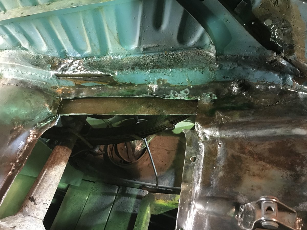

Пироги на лонжеронах смущают...не сильно ли наложены друг на друга?
Очаги ржавчины там не появятся?
3 652
6 051
Меня тоже эти «слоёные пироги» смущают. Буду срезать .... у меня это быстро получается...
