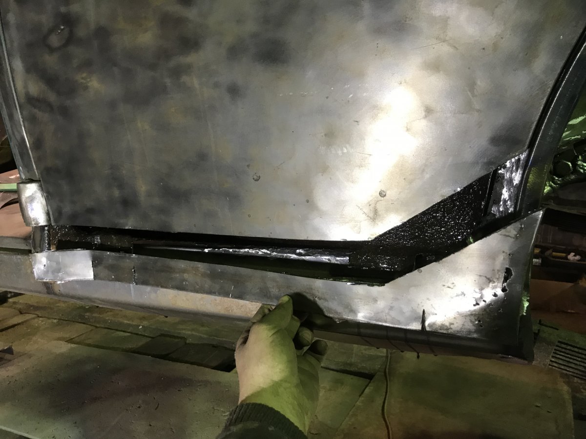

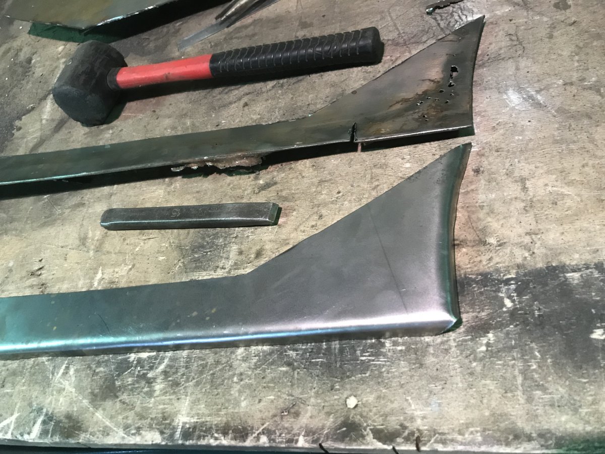

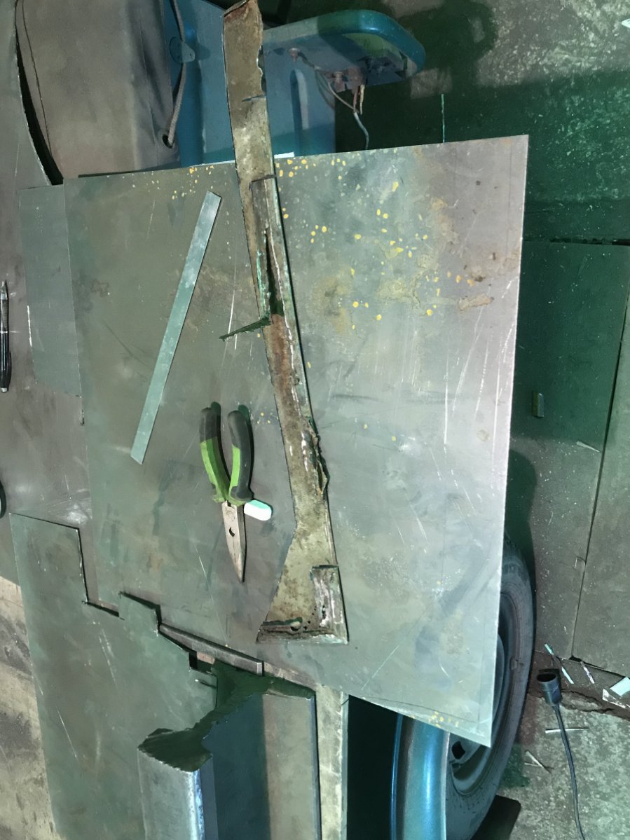

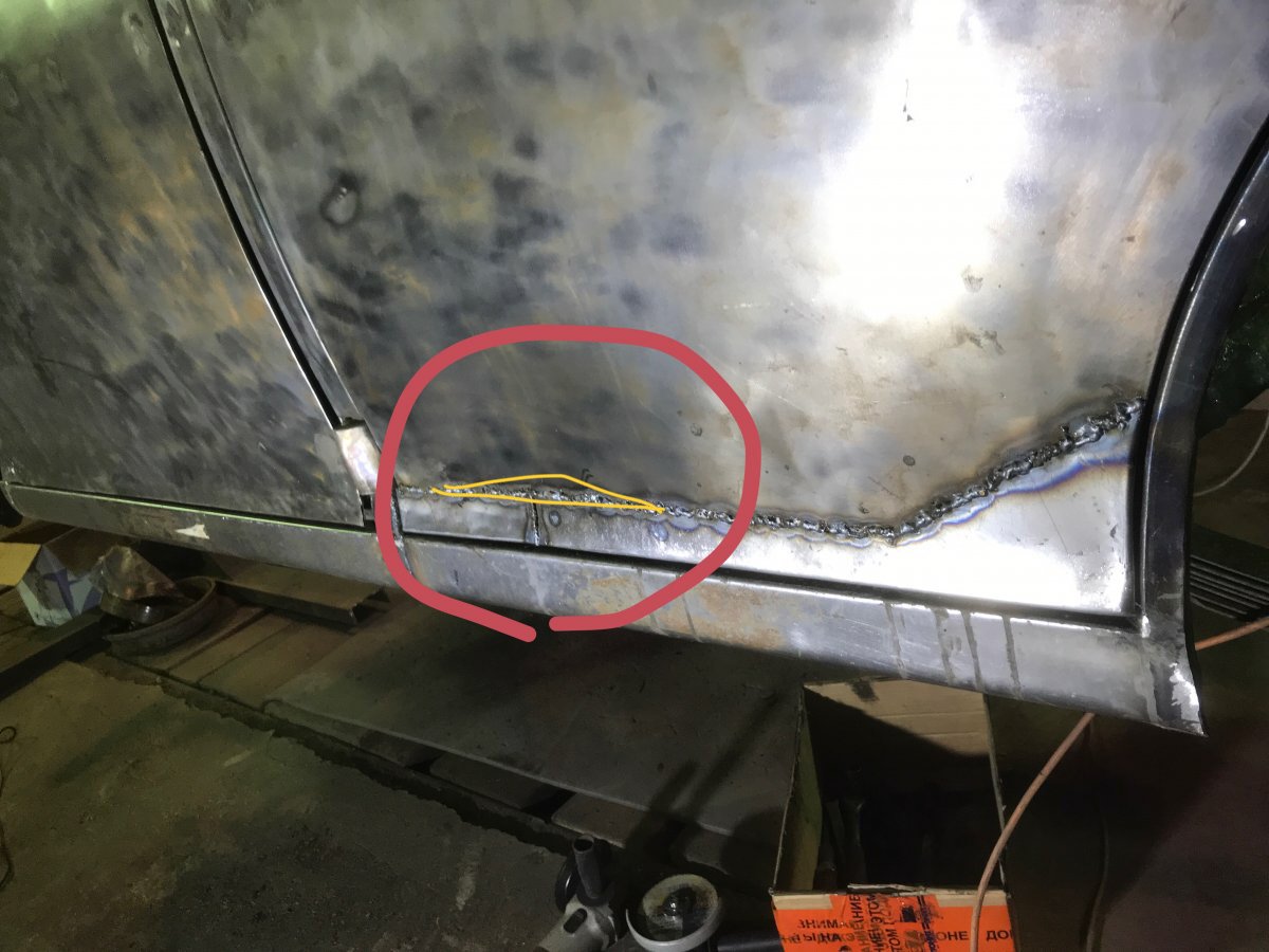

И занялся кариесом снизу в дверях.....все начиналось хорошо. Вырезал низ двери где сквозные дыры. Изготовил по вырезанному шаблону новое изделие. Загнул кромку. И стал приваривать точками через 4/5 см.
Реакции: TUNER, Mexanik1980 и Pika
3 652
6 051

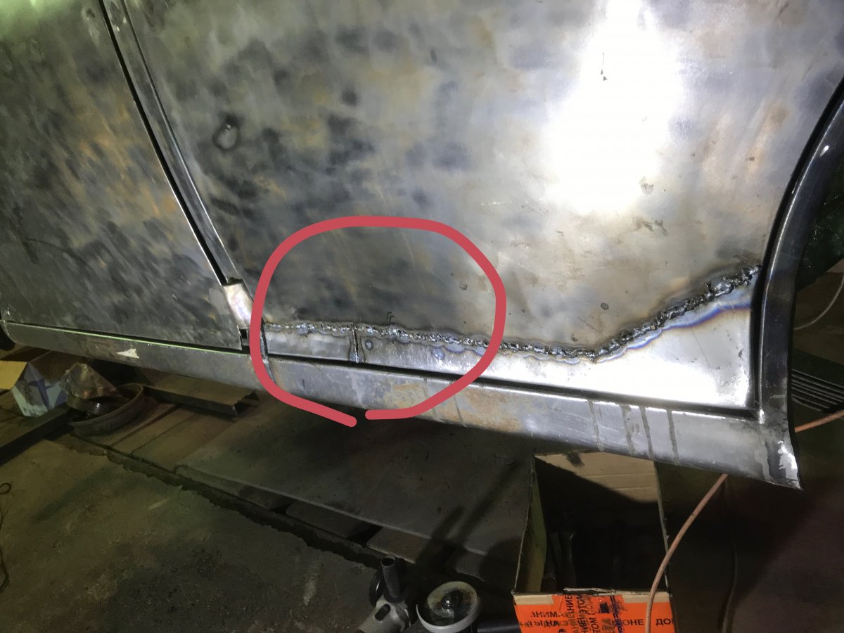

И вот проблема, получился вогнутый пузырь 3-5 мм от плоскости двери..... как от него избавиться???
Сделал снова надрез около шва.... не помогло.
Что посоветуете??

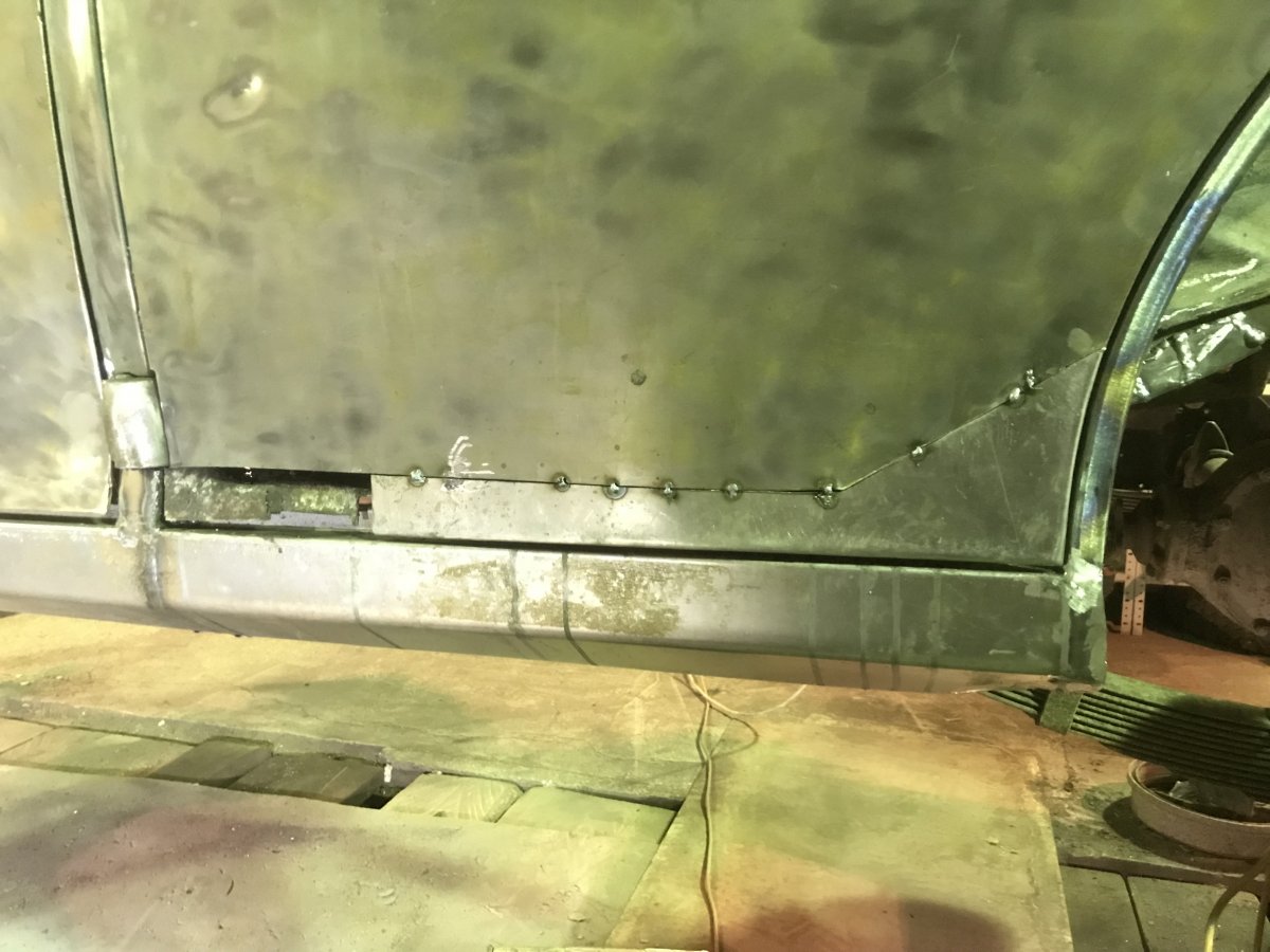

Устранил задевание кромки двери о кузов при закрывании. Сделал как вы рекомендовали выше. Сделал надрез, подбил край для расширения зазора и проварил шов.
Может фото в таком ракурсе, но мне показалось что дверь вниз просится и зазор открылся бы. Посмотреть бы в полном проеме дверь.
Устранил лишние дырочки в двери от шурупов со стороны салона и расширил зазор около заката колеса. Сделал разрез, сбил и заварил шов
Свои также правил зазоры внутри.
Что посоветуете??

А ты дверь пузом оставишь или формовать под знак вопроса будешь?
16 358
10 926
Надо резать выше было или ниже, а не на самом изгибе внизу двери.
Реакции: Зубр
9 262
10 143
режь выше и делай всё заново, не забудь, что дверь не прямая )
5 166
3 613
По ходу надо переделать, срезав выше как Андрей пишет и кусок ремонтный делать единый, а не из двух кусков. Можно конечно попробывать исправить то что есть, наплавив туда полкило припоя, но боюсь все равно "в ноль" вывести не получиться.

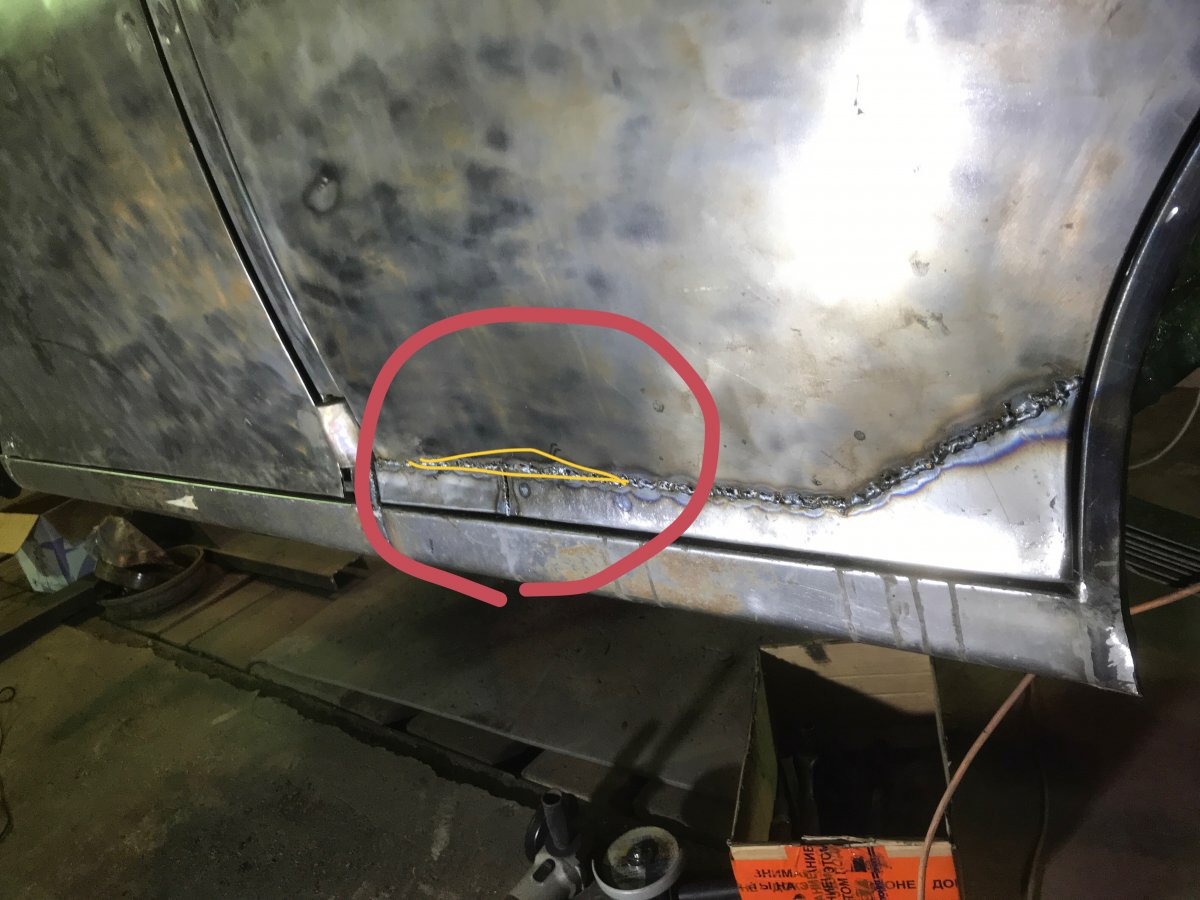

Что посоветуете??

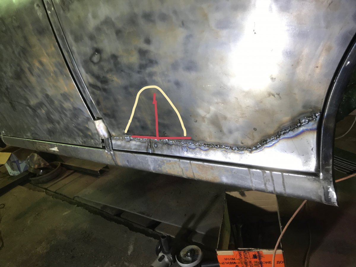

У тебя пирамида получилась с вставкой нового листа, как раз на шве вершина, а дверь отрезана ровно, вот и ушла панель внутрь. Нужно срезать вершину по линейке и свести панели. Верх не трогай, он по линейке отрезан, режь по шву и потом нижюю панель - среж вершину, выровняй.
Нарисовал грубо.

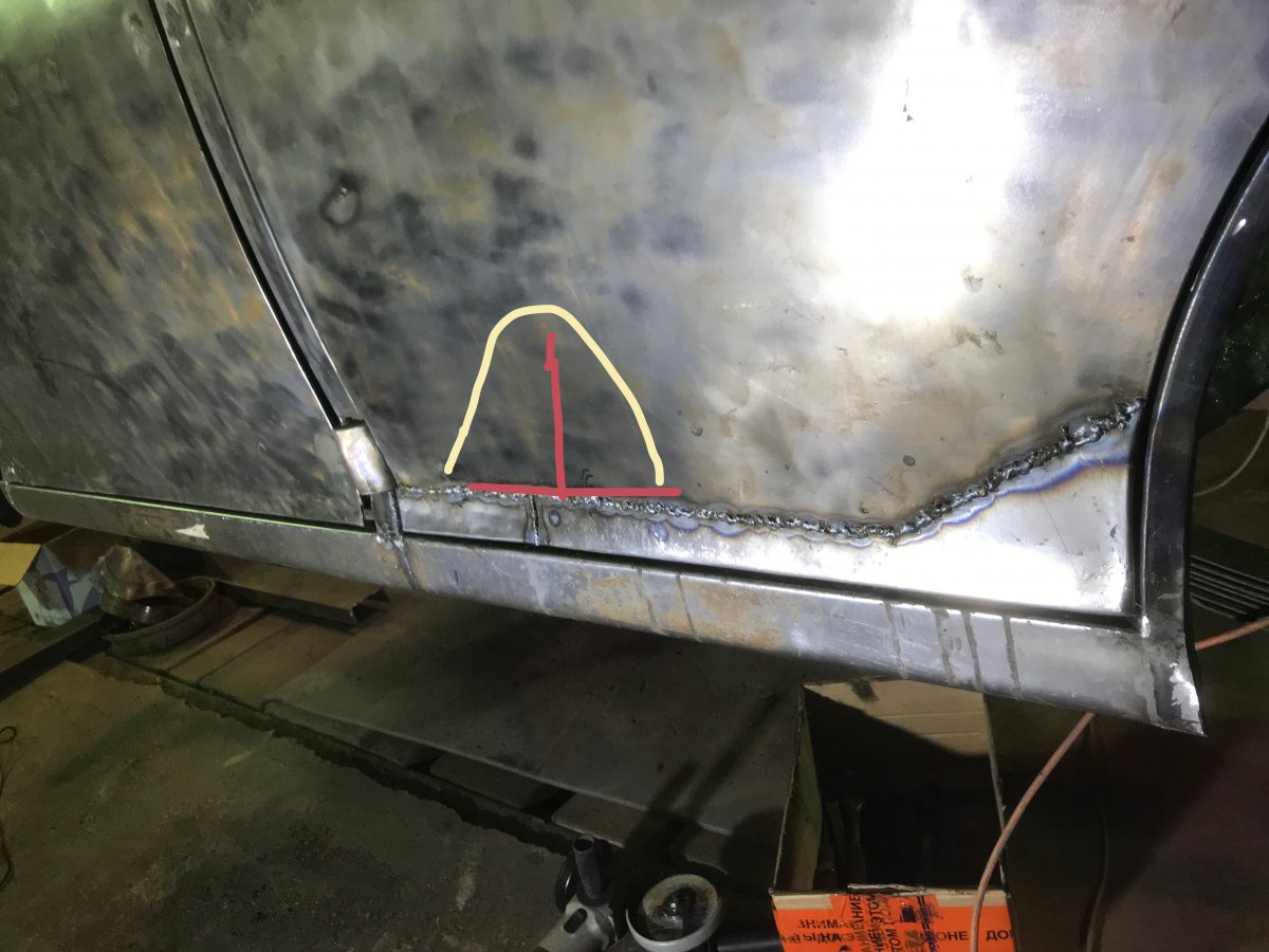

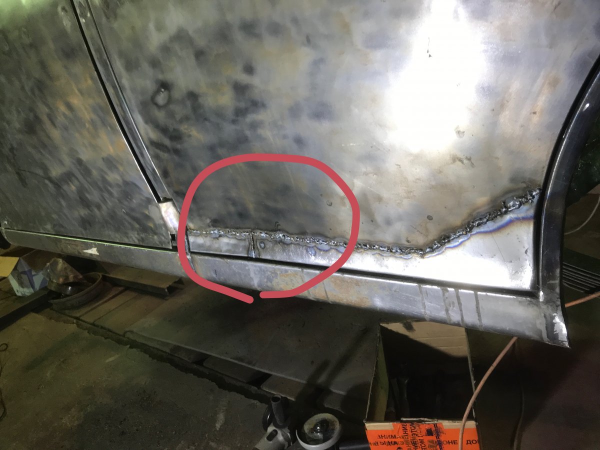

Не совсем понял - резать по жёлтым линиям как на вашем фото??
У меня была такая вот мысль, резать по красным линиям (жёлтым обозначил пузырь). Ошибаюсь?? :
13 439
5 958
видимо варил так, что повело металл, пробуй осадить точечным нагревом и охлаждением

Я надеялся что этот изгиб даст ребро жесткости для металла двери.....
я бы переделал и заплатку новую сделал цельную, там как бы полукруг, а по фото видно прямая железка приварена.

пилите выше делайте новую заготовку с нижней частью как бы полукругом как передняя дверь (где элипсы) и смотрите чтоб низ не убегал при сварке (синия) черта , варите точками тупо провар на одном месте ток поменьше газ побольше и подачу проволки уменьшить надо чтоб шапок не было.
То что наставил имеет в раене вертикала вершину, она и создает зайчик. Возьми линейку и от края до края отчерти по горизонту шва, увидишь где вершину срезать. Верх только очистить от сварки, совместишь, прихватишь, лучше пусть наружу чуть выпрет, простучать можно, метал потянется.

У меня нечем начертить, Андрей отчертил красной линией, там как раз видно где лишнее с верху.
С цельной панелью такого не вышлобы. Если цельную то ровной пластиной.
16 358
10 926
И держать надо метал при сварке изнутри болванкой если нет то хоть деревяшкой мокрой.
