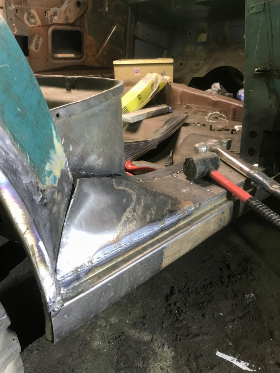

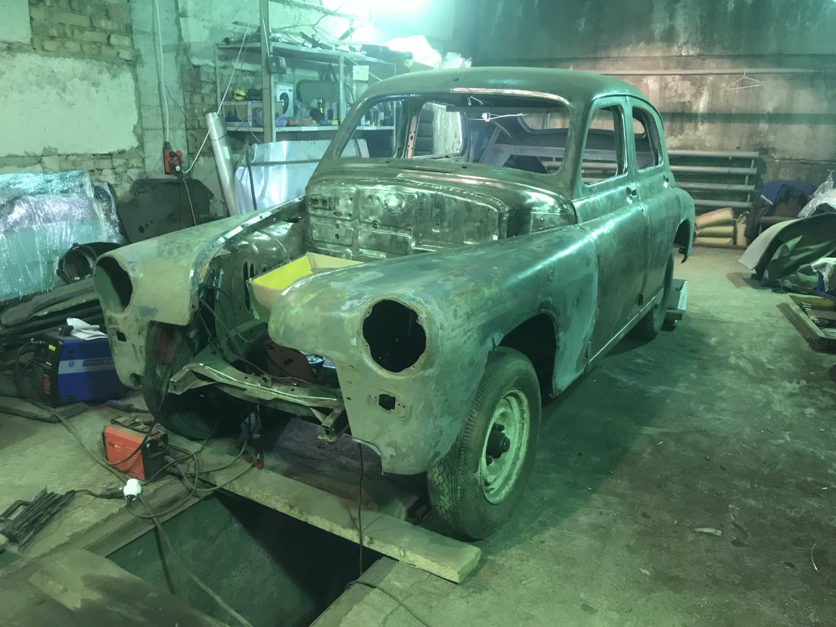

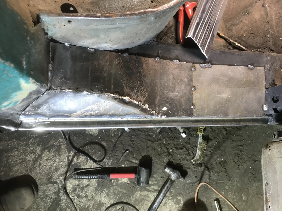

А я между делом, вечером после работы поработал и подогнал вырез в пороге под правую среднюю стойку :

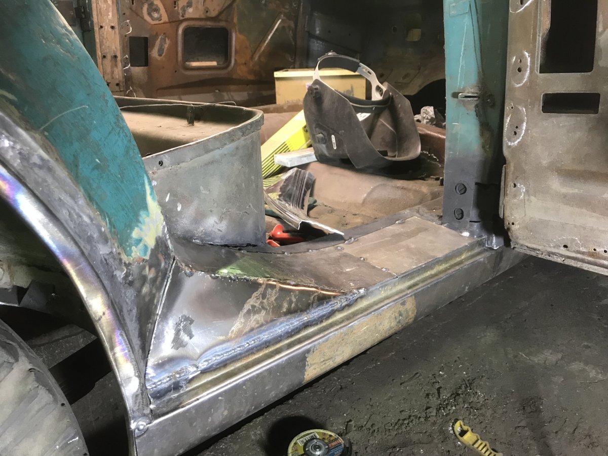

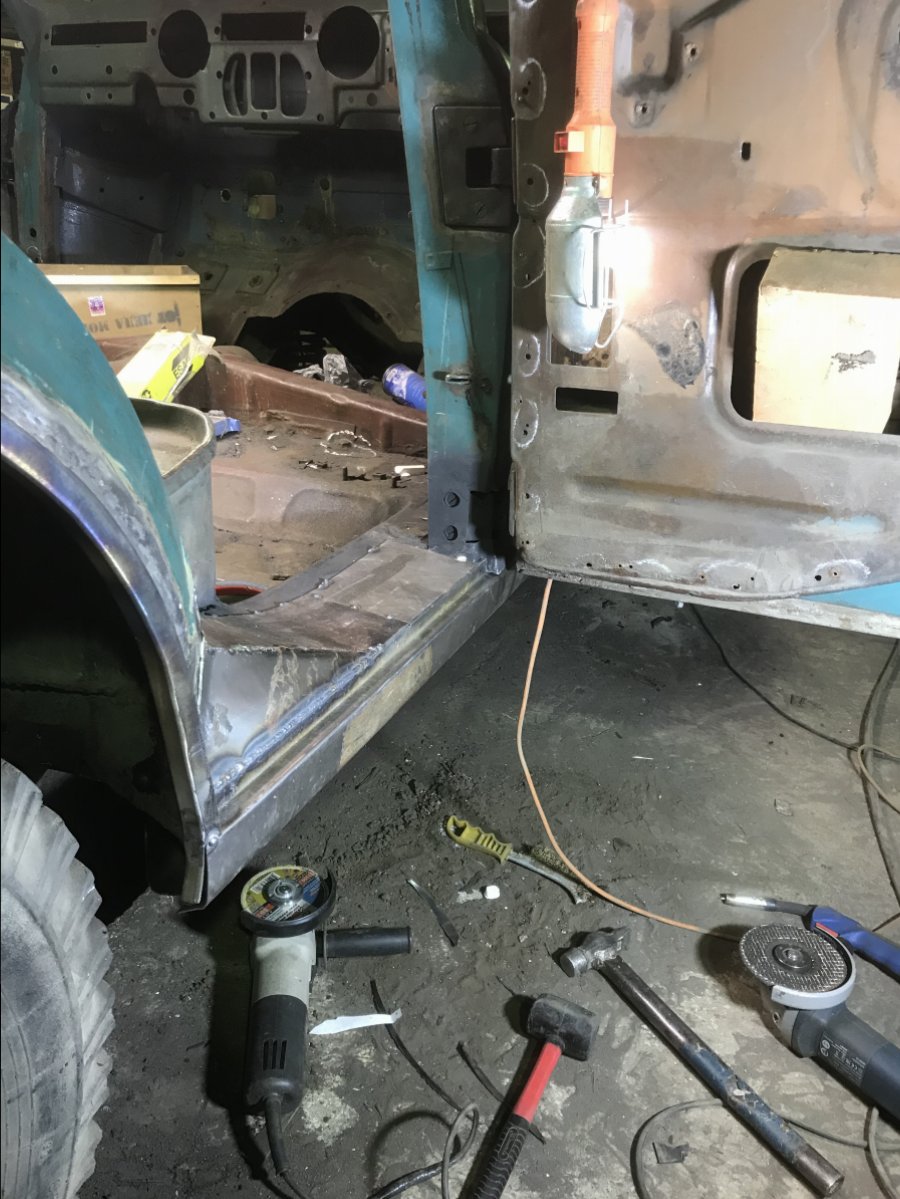

После утренней разминки с поездкой с дочей на конях (ну типо отцовский долг с удовольствием для себя) с обеда спрятался от всех в гараж !!
День продуктивный для правой стороны Победы:
- выставил в проектное положение порог и прихватил);
- подогнал кромки порога в арках колёс;
- сделал закат в арке задней двери;
3 652
6 051

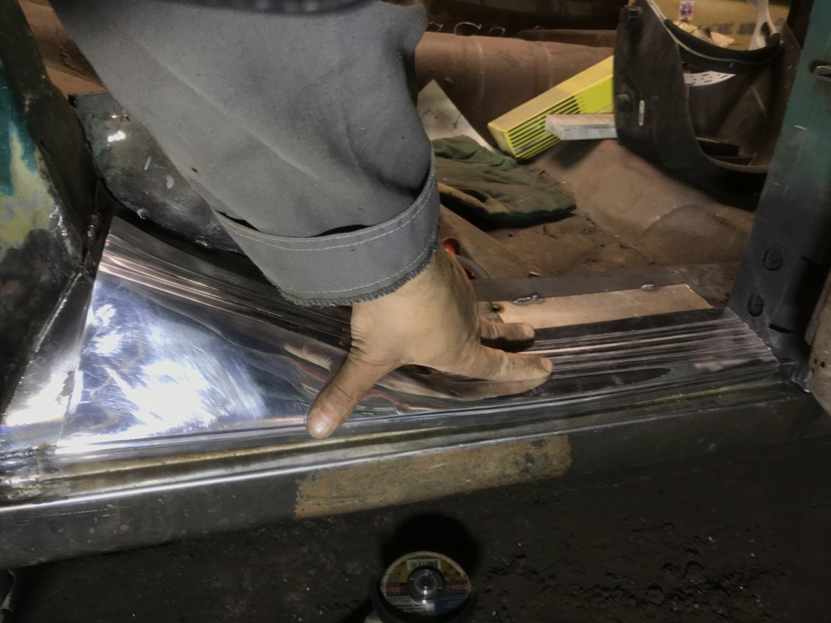

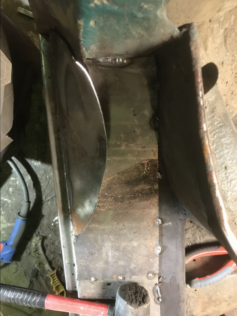

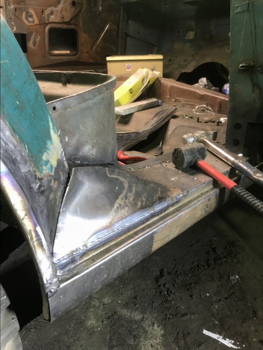

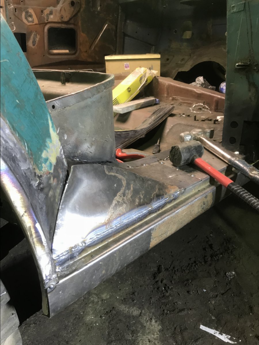

Этап изготовления заката в задней двери, может кому пригодится:
Привариваем вертикально пластину и начинаем резиновым молотком гнуть к вырезу, он сам согнётся в нужной проекции и с выпуклостью.....
Обрезаем лишний металл по краю шва:

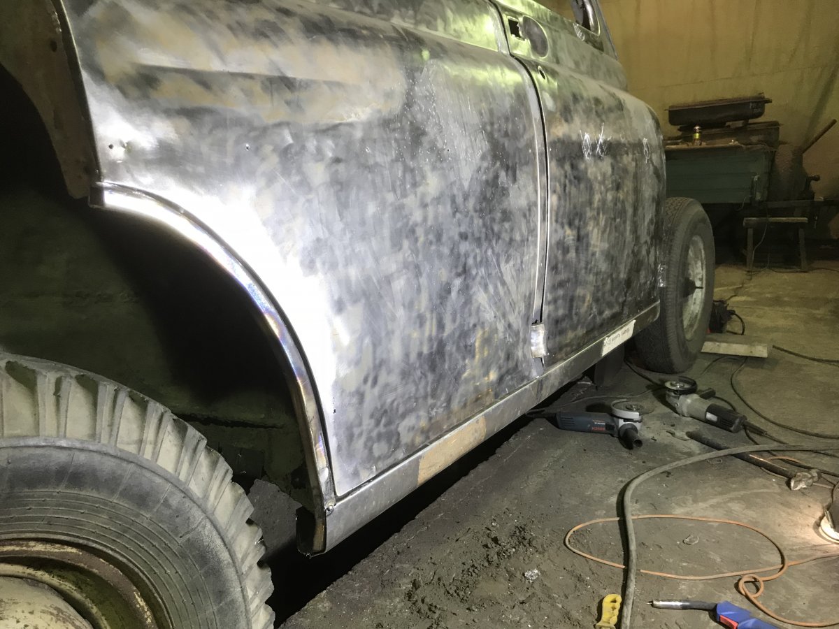

А самае красота вот, навешал крылья и ошалел от красоты
4 476
6 920
Красиво и добротно получается. молодец - так держать)))

Спасибо всем за оценку моих дел, стараюсь. Переделываю если не радует мой глаз.
Кстати, делая закат нужно иметь на руках алюминиевые накладки, желательно те которые потом будут установлены на машину, иначе они потом не встанут на место!

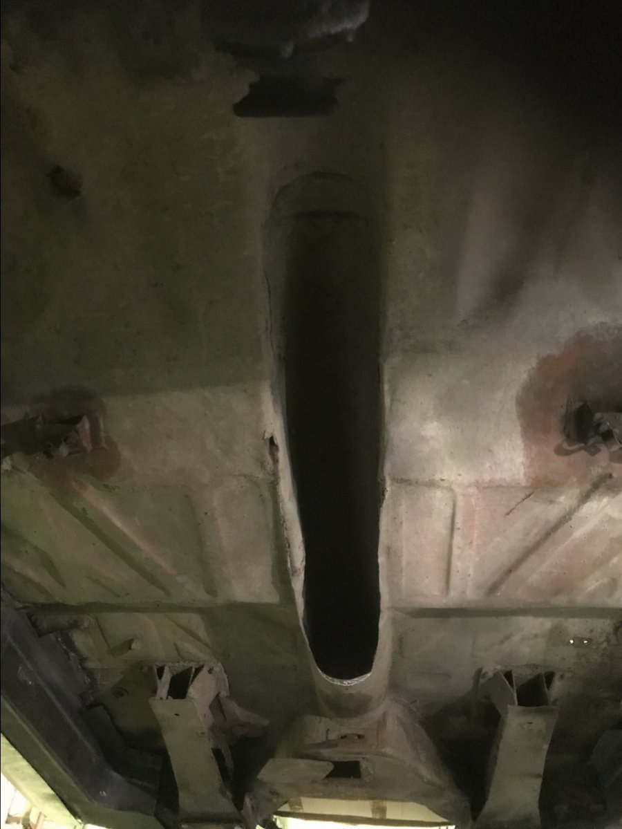

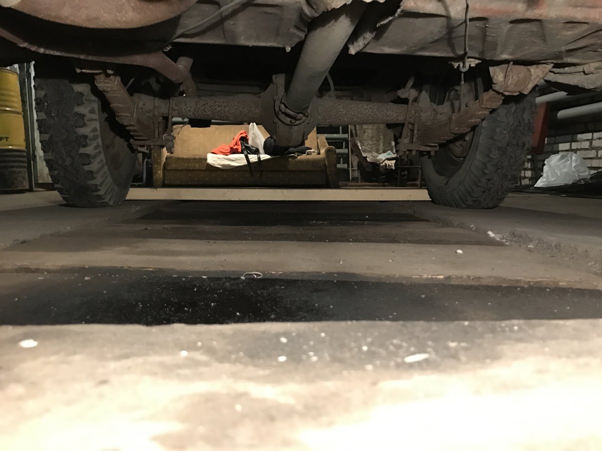

Вопрос: как правильно должно быть???
У меня тоннель кардана вырезан.
Зачем и почему??
Кардан не был опущен, может прежние владельцы его замяли и обрезали...
Как в оригинале он должен быть? Есть у кого размеры выходного «окна» и какай длины от КПП он должен быть??
Так было при покупке..... фото выше я выровнял края после обрезания резаком:
