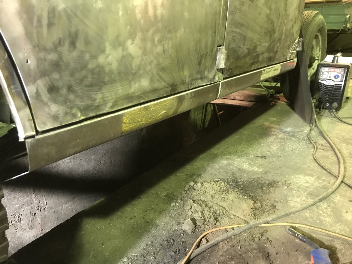

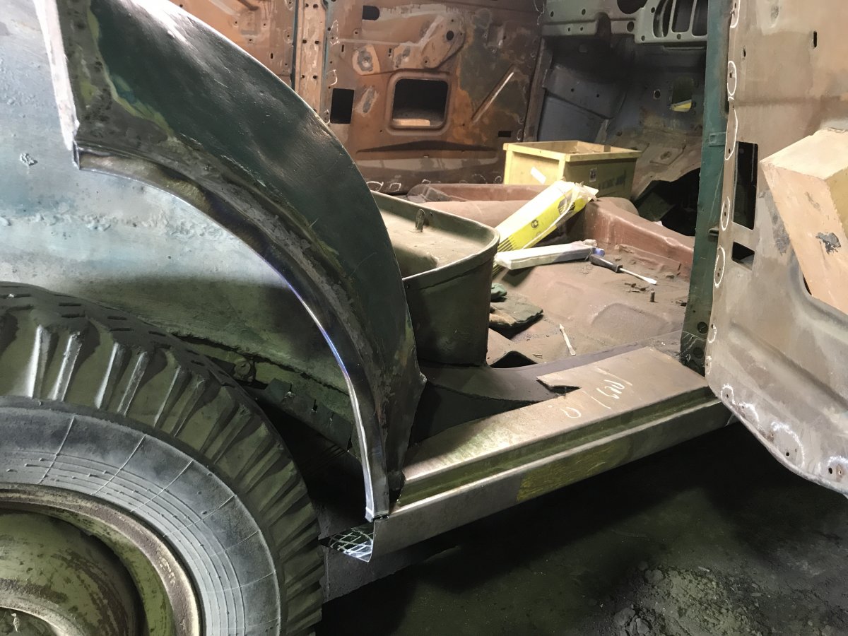

Вчера вечерком повозился немного, приварил закат и стал выставлять, подгонять порог.... ещё надо будет заменить снизу облицовку у средних стоек (сгнили и пострадали при демонтаже старого порога):

Молодец ! Красиво !

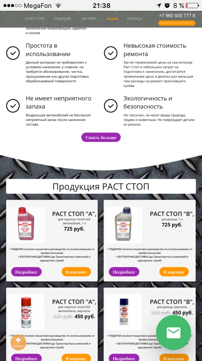

Заказал антикор РАСТ-СТОП http://colorit37.ru/ruststop для внутренней обработки полостей лонжеронов, коробов, порогов и "окорочков" :
