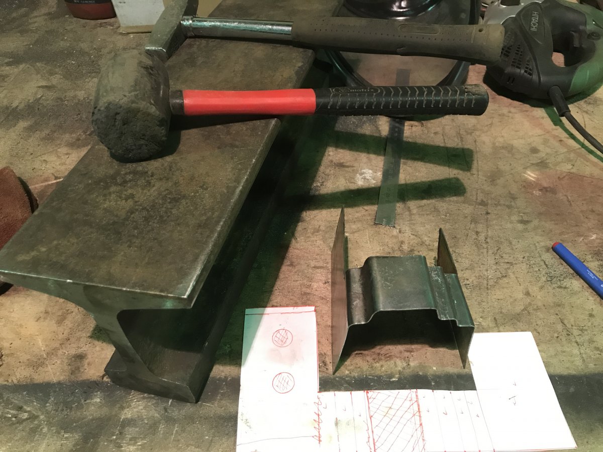

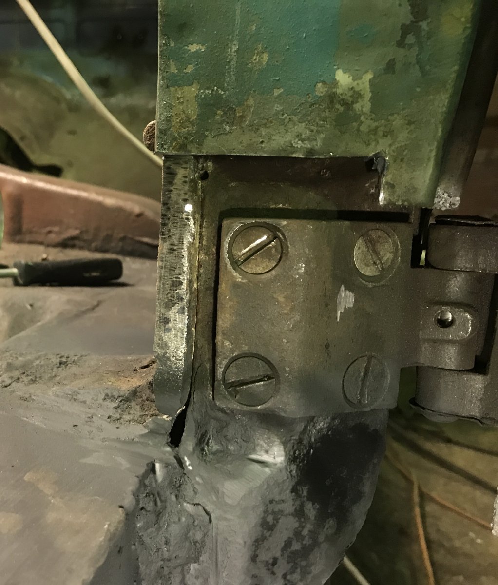

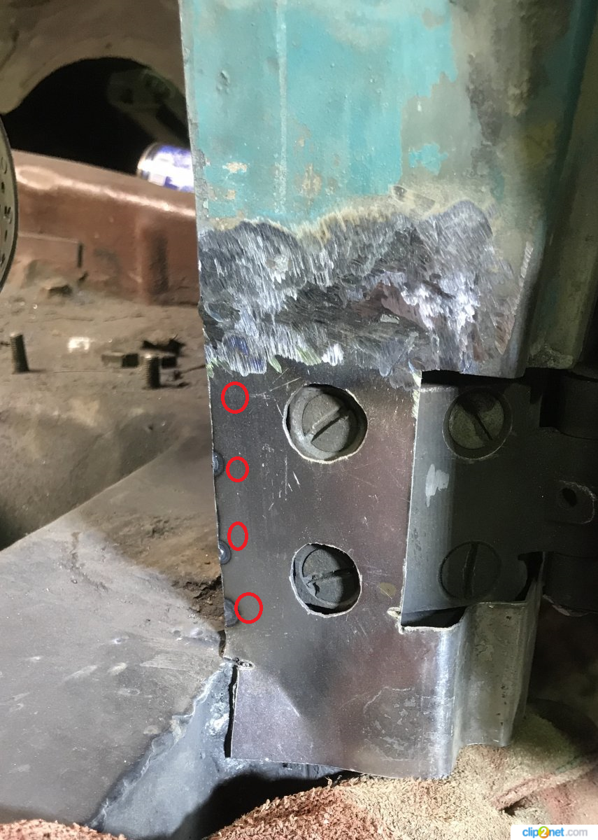

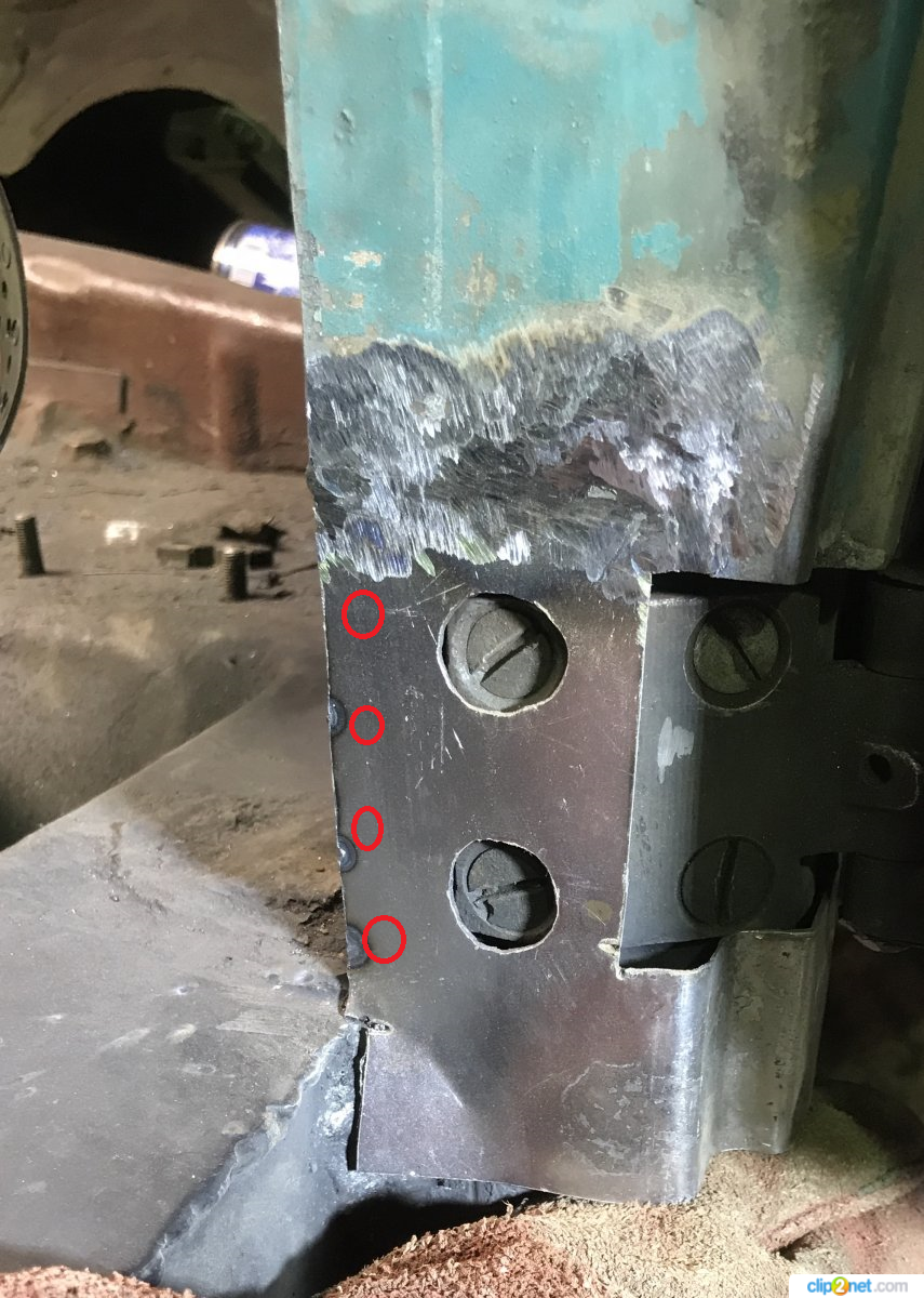

Сегодня занимался фигурным вырезанием и загибанием :) !!
Делал справа низ средней стойки....ушло на это 7 часов. Но я её сделал....
Это срезаю остатки низа:
Срезал гниль:

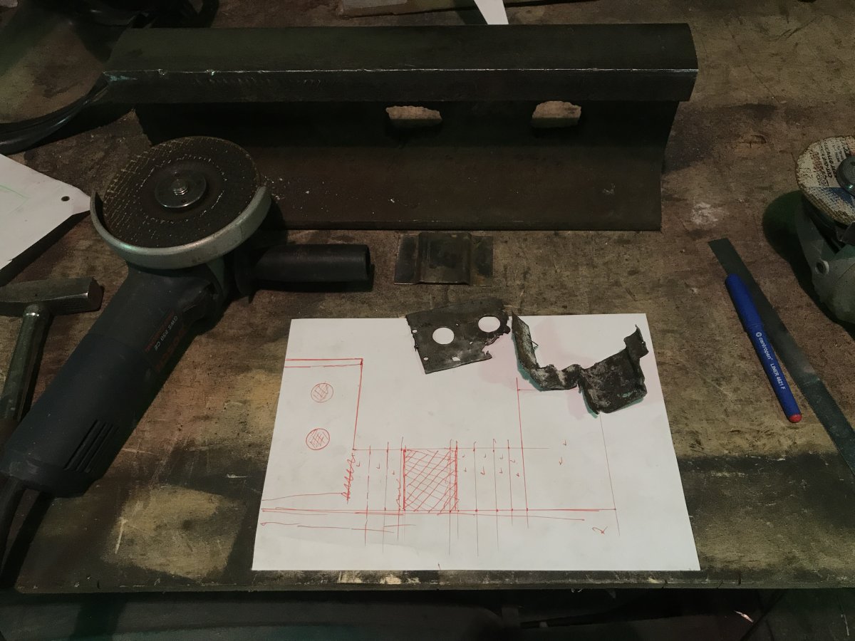

По остаткам нарисовал деталь:
Не долго думая - вырезал и загнул, кстати, без обрезка рельсы это было бы очень трудно сделать. Удобно гнуть о её разлитые углы:

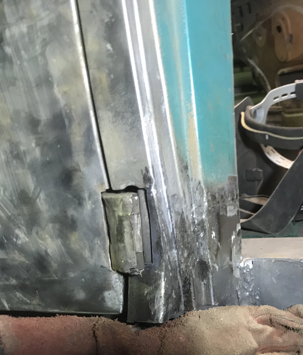

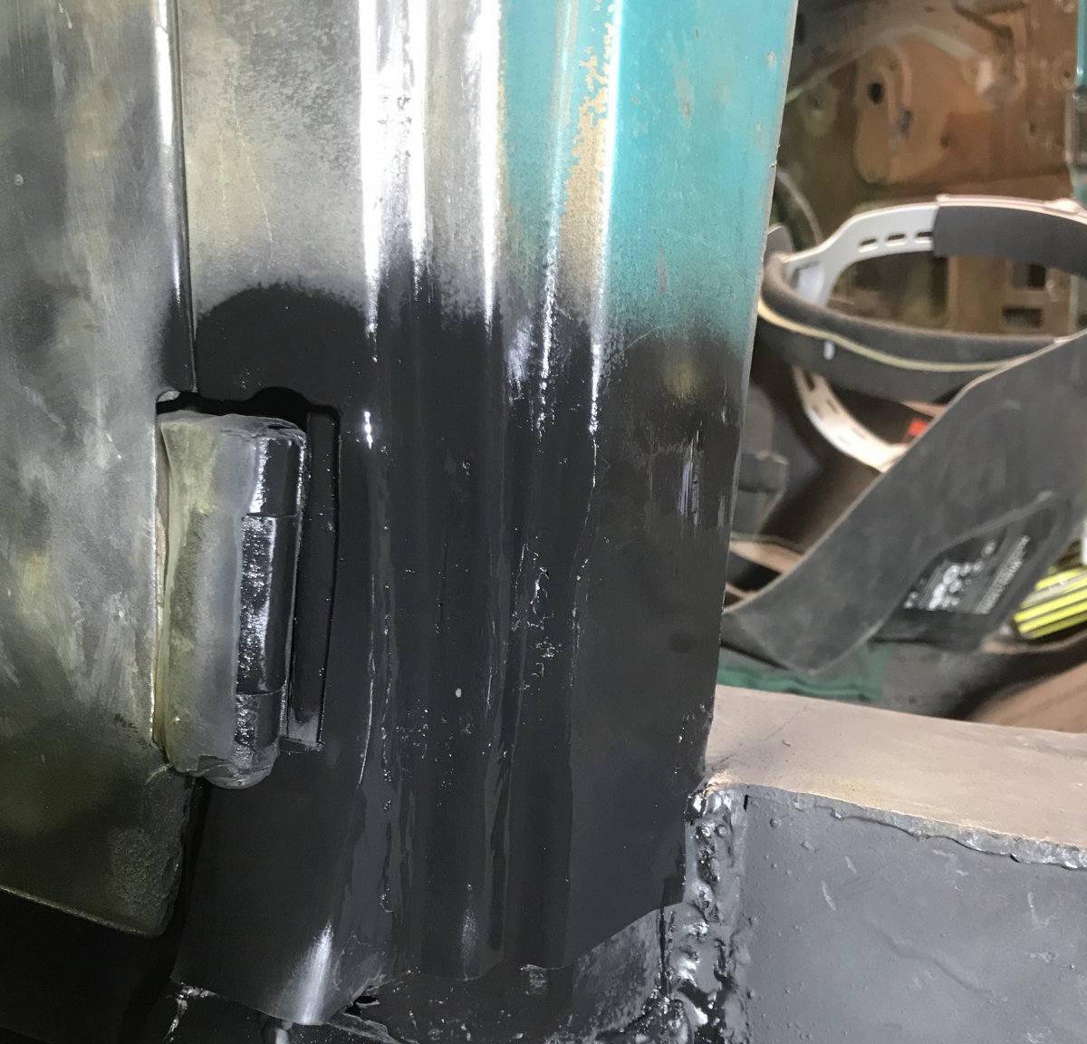

Вот и на месте:

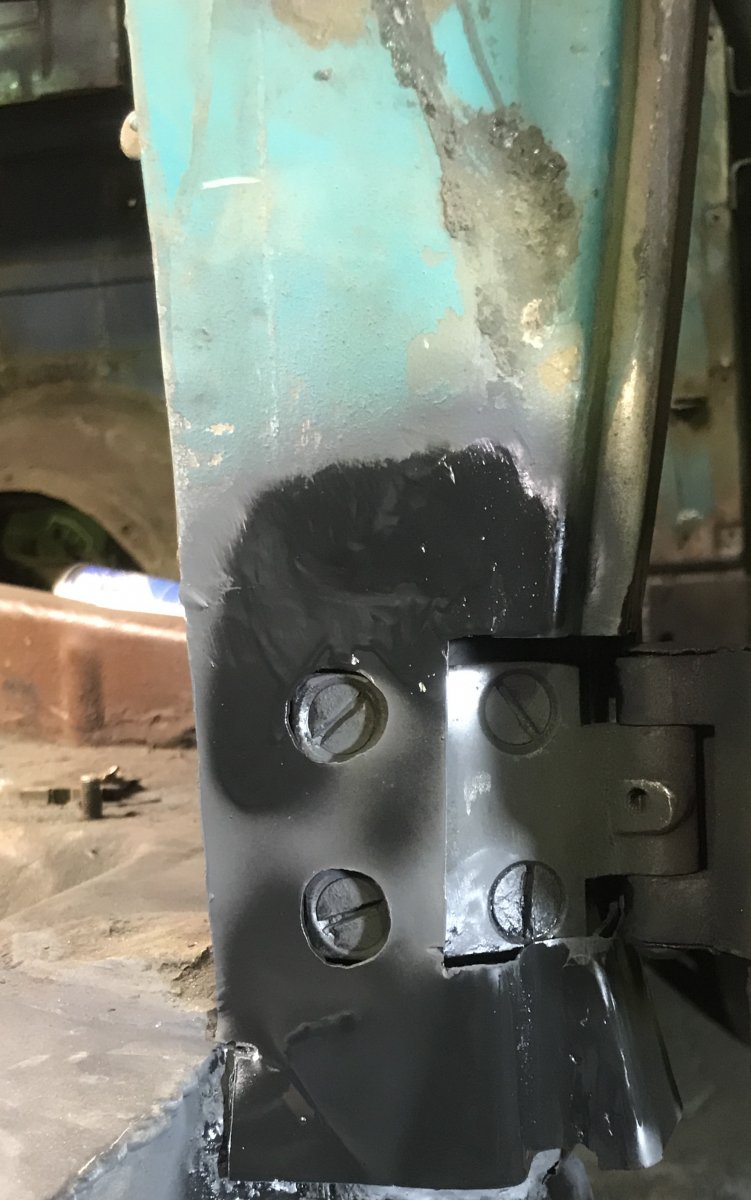

Покрыл грунтом:
3 290
2 059

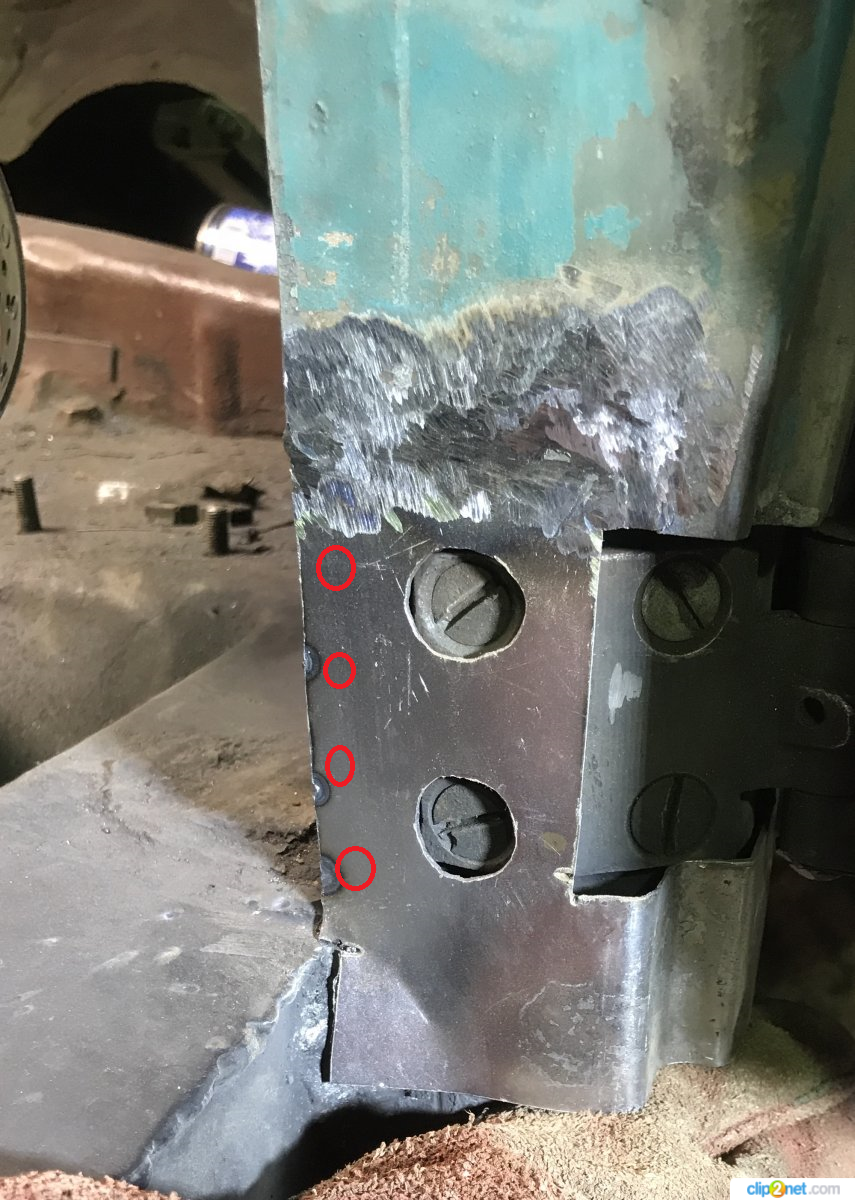

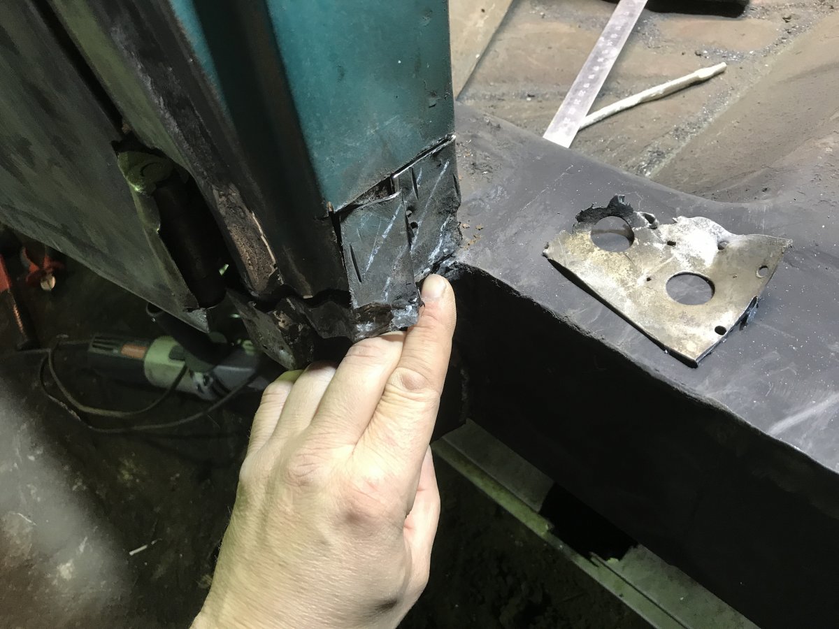

Все замечательно,почти

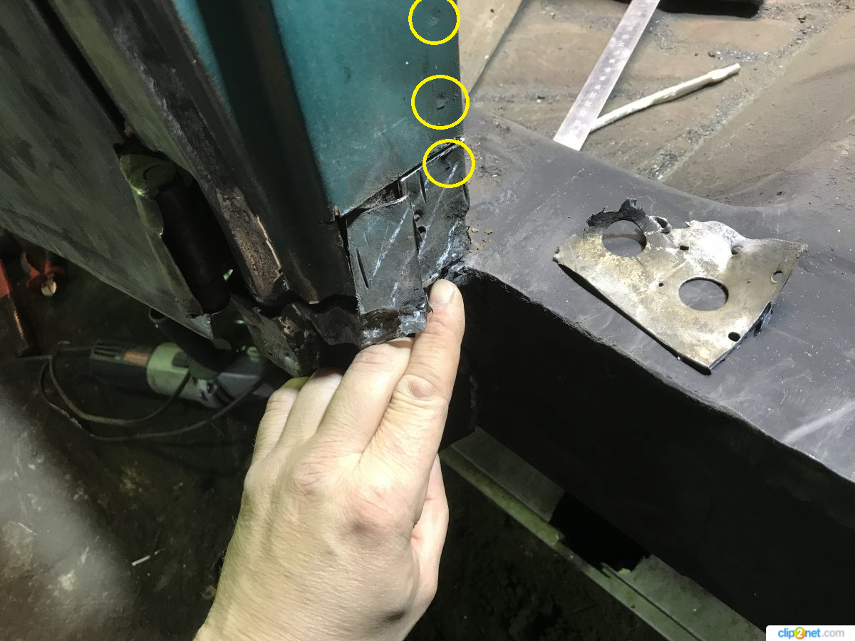

Варить с торца не правильно,нет необходимой жесткости узла.
Нужен дырокол, и через отверстия в детали пробитые с его помощью приваривать деталь к плоскости,а не к торцу. Или сверлить на крайний случай.
По фото думаю понятно.
Дырокол:https://www.avito.ru/tolyatti/remont_i_stroitelstvo/dyrokol_1013872714
3 652
6 051
Хорошо, исправлю брак - засверлюсь и приварю на точки!

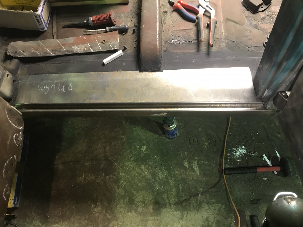

Думаю это лишнее, несет нагрузку скилет, он внутри и приваривается к коробу, а это просто декор накладка - чисто личное ИМХО.
Эти прихватки я сделал когда выставлял накладку перед провариванием стековочного шва на накладке. Лучше сделаю по правильному.

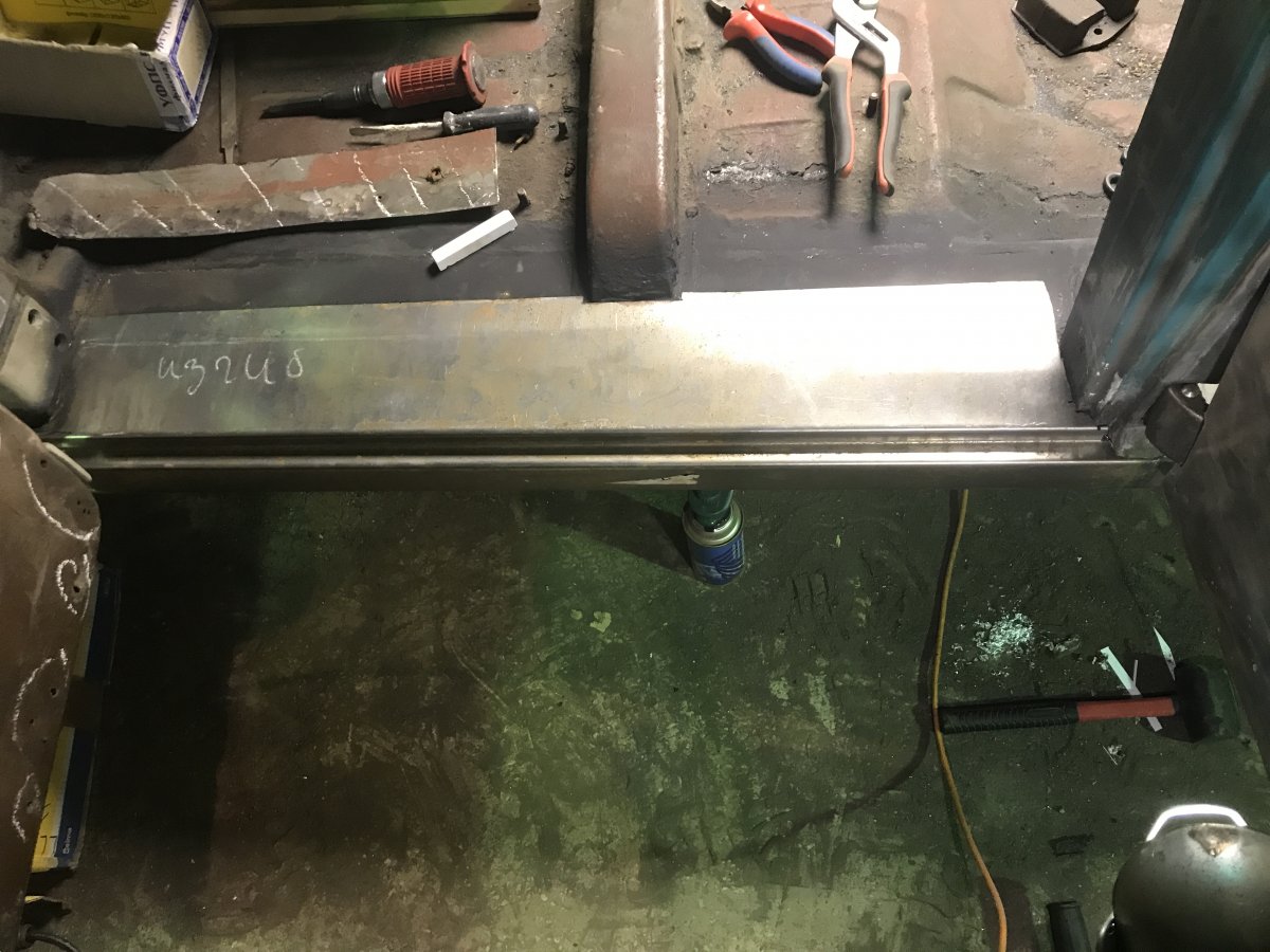

Потренеруюсь перед "точечной" сваркой порога к коробу в салоне.

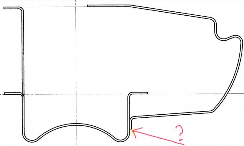

....Нужен дырокол, и через отверстия в детали пробитые с его помощью приваривать деталь к плоскости,а не к торцу. Или сверлить на крайний случай...
Через какое расстояние делать эти отверстия для сварки порога? 20-30 мм??

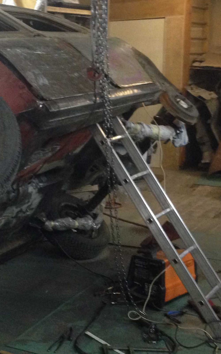

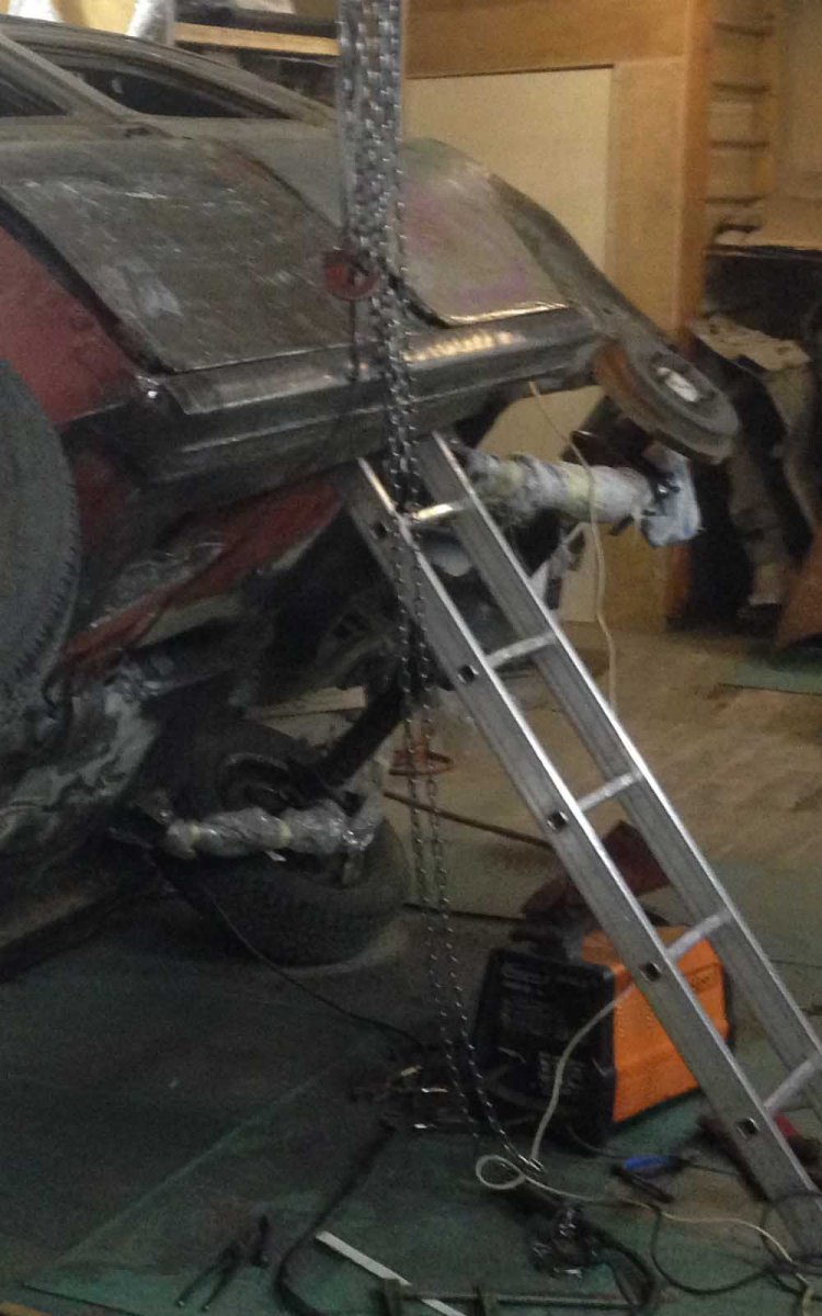

Короба варил с перфорацией притворных полок и еще добавлял по торцу провары это несущая часть кузова, пороги вешал на провар стыка - жесткости выше крыши. Единственное что делал, так это проворот кузова по оси для удобства и качества провара (чтоб уйти от потолков).
Тебе нужна таль, чтоб кузов опрокинуть по оси примерно на 45* (чем больше к 90* тем лучше) для проварки низа порогов.

Поверну на угол 60-75* с помощью 4-5 мужиков ... просто рано ещё.
Когда поверну, займусь сразу после проварки - зачисткой, крунтоваой и покраской днища.
А как представляешь проварку порога к коробу внизу?
5 166
3 613
Тут можно и точками, но я бы сделал короткими "стежками" длиной 20 мм с шагом 40-50 мм.
Электрозаклепкой варю с шагом 50 мм диаметр отверстия под сварку 8 мм.
Да не менее 8мм. и обязательно с зажимом деталей т.к. при контакте проволоки о дно воронки должен пройти конкретный прогрев и наплав металла на одну, а затем на другую свариваемую деталь по орбите, и закончится выпуклой наплавкой (заклепкой).

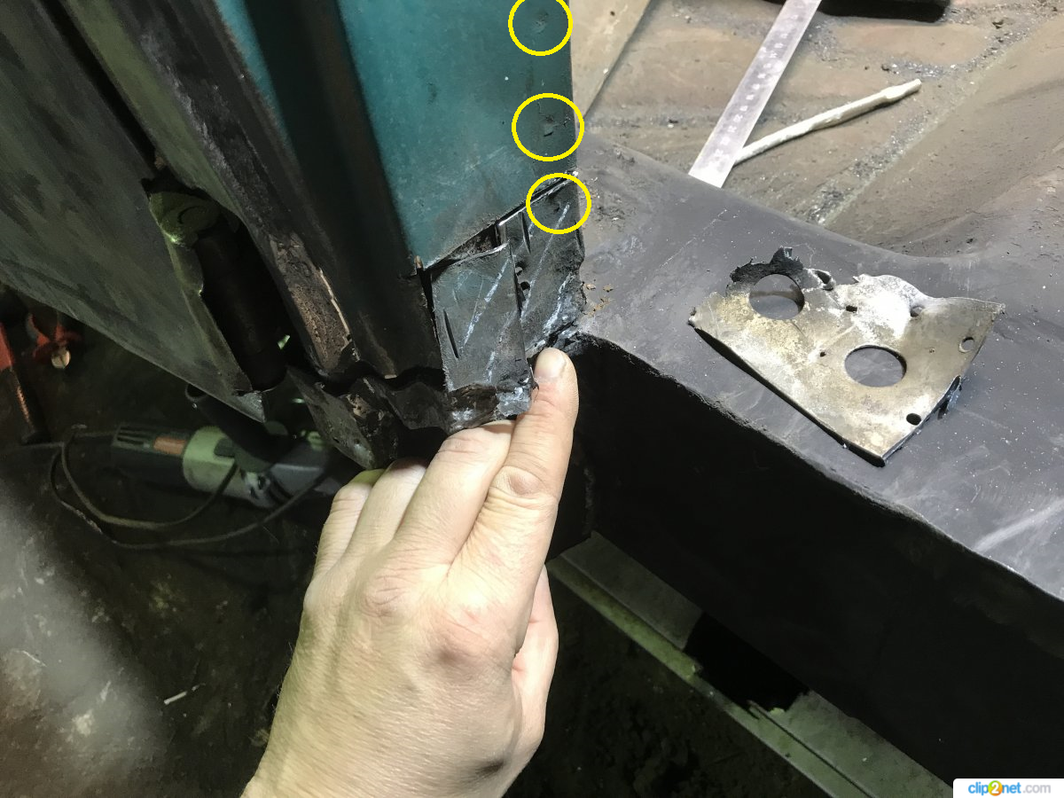

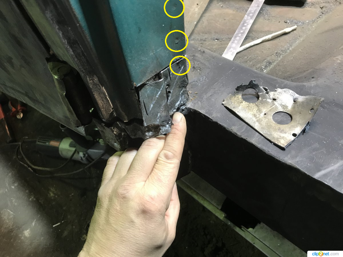

40-50 мм в самый раз.
Никаких сплошных швов,проваров и т.п. только точки!
Кузов должен "играть" на точках при эксплуатации.
Диаметра отверстий 5 мм с головой,для качественного сваривания деталей,если нет то виноваты настройки по подаче,силе тока,качество самой проволоки или углекислоты и прочее.
Присмотрись к точкам на кузове:

Нашел у себя момент проварки порогов с низу.

Да, все верно. Гарантией качественного провара является маленькая выпуклая "бульбочка" на обратной стороне свариваемых деталей.

По поводу сварки имитиующей контактной, я толь за, обеими руками. Там где она была, там ей и быть. Косаемо средних стоек, порогов и т.п. только так и варить. Остальное типа внахлёст, это вспомогательное и либо не лишнее дополнение, но не сплошной шов. На счёт подъема машины при сварке во избежание потолковых сварочных швов, скажу своё категоричное нет. На своём опыте, левую сторону делал с подъёмом а вторую лень было, ставил в зад передние родные крылья, правое в норме а левое стало со смещением по низу в 25 мм.
Юра ты не путай прижимную контактную сварку с электросварочной заклепкой, 5мм. мало ибо идет моментальный замлав катета без хорошего провара днища, 8 мм. это уже пройденный этап проб и ошибок. Шаг по коробам делал по 25мм. межцентрового.
