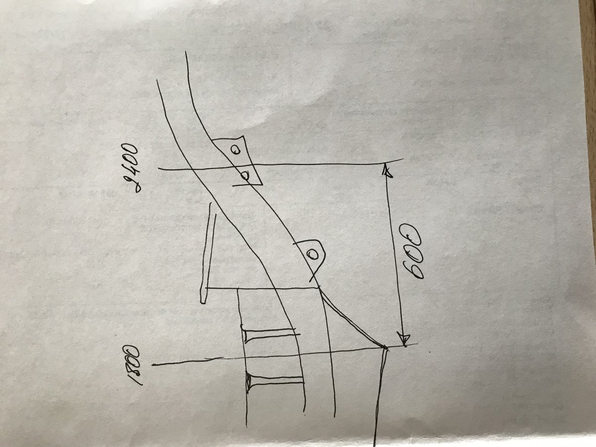

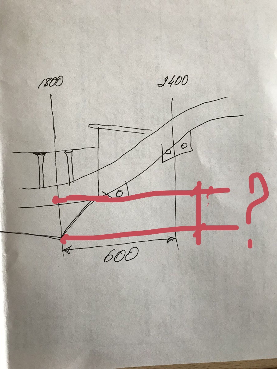

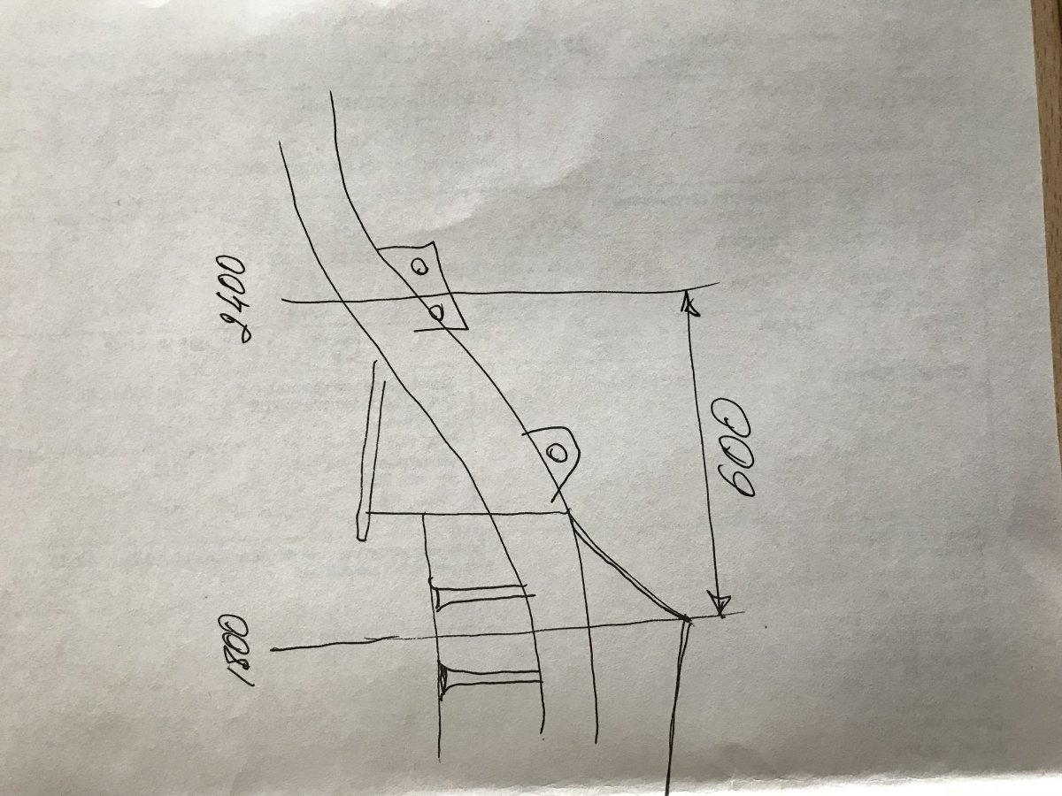

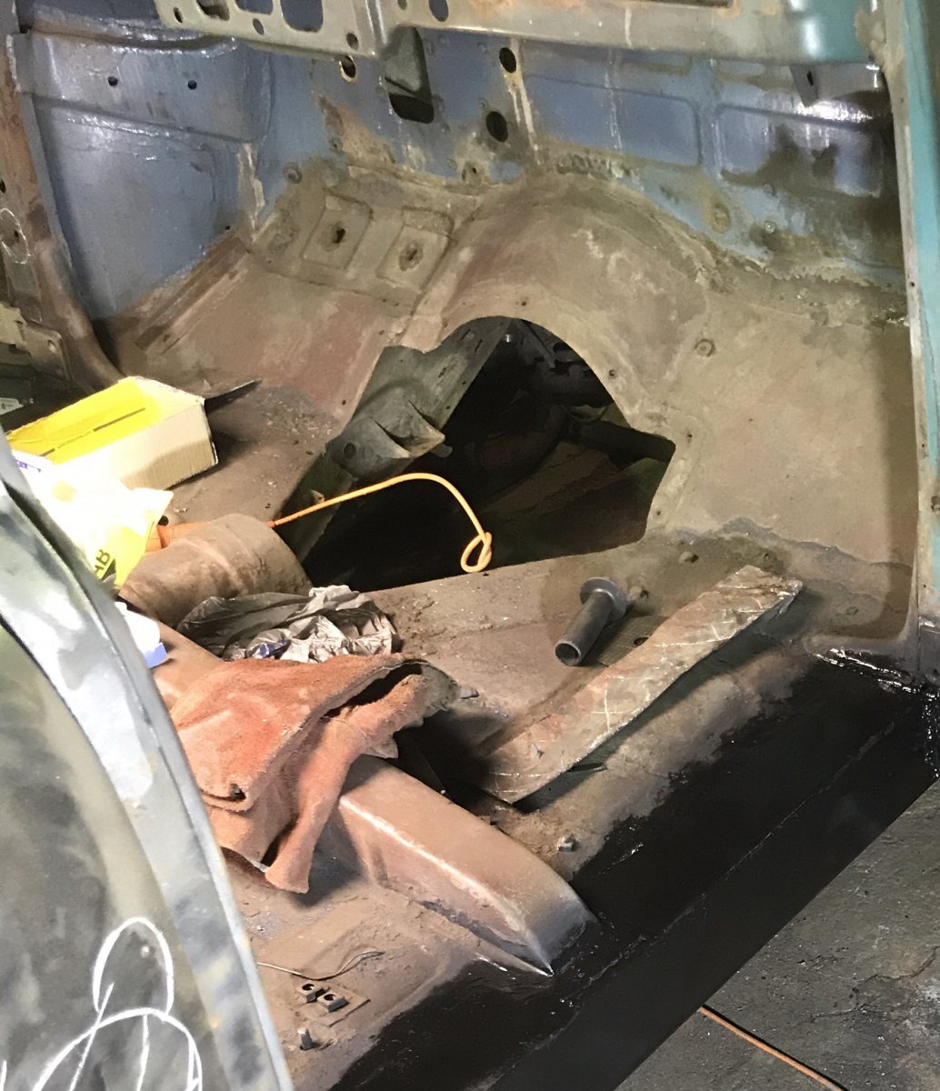

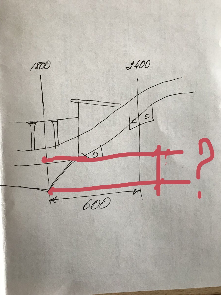

От центра между отверстиями крепления задних амортов до нижнего края среза тонеля 600мм. Верхний край тонеля по линии тумбы заднего дивана. Срез практически продолжение плоскости подьема пола кузова под сиденьем.

тонель - это лонжерон - он должен быть
Супер!! А вот этот размер в мм можно??

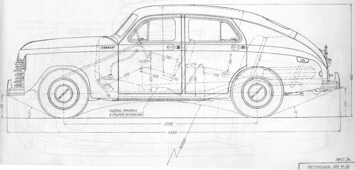

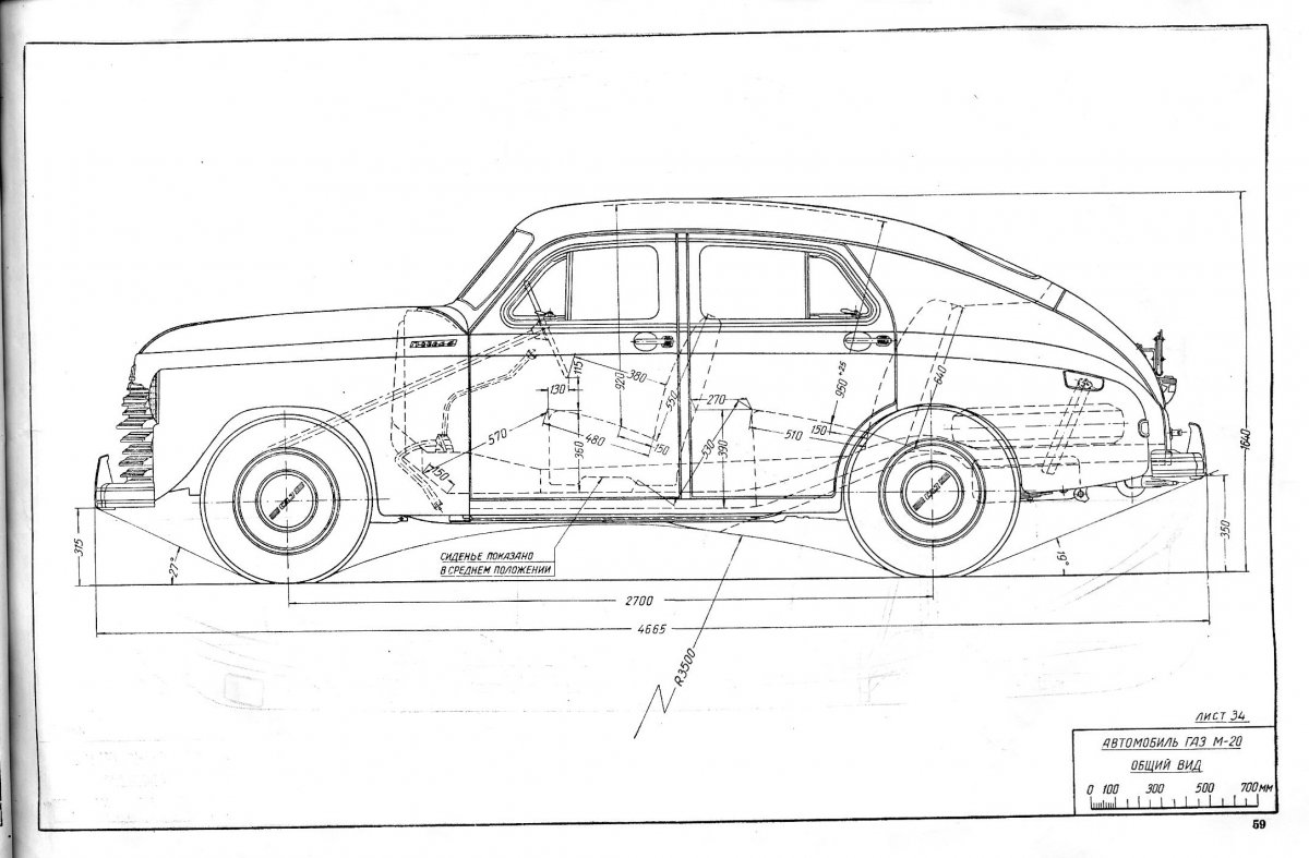

так есть чертеж
9 271
10 204
вон, смотри... только там размера нет )).. ну есть метод от противного)).... берешь линейку - меряешь любой размер и составляешь пропорцию )... и примерно получишь результат.
Тонель дело такое ... до 1 мм результат не нужен... можно взять в большую сторону для уверенности....
Победа такая ) просто без головы ее не соберешь ) думать надо ... иногда долго )

ну есть же тема про чертежи.... чего в каждой теме одно и тоже постить (...
складывать в одну коробочку - потом найти проще ...

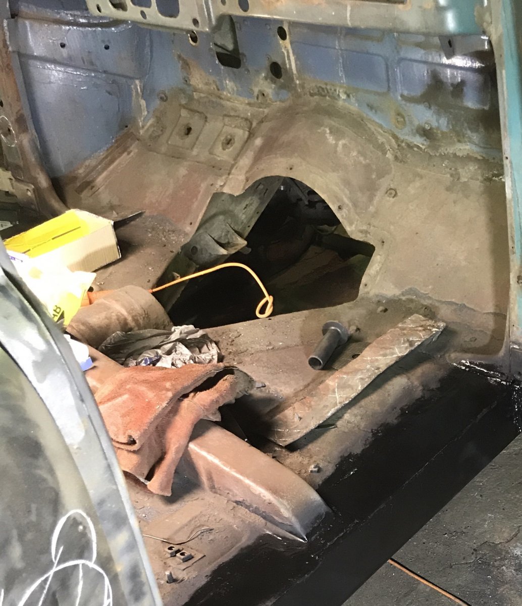

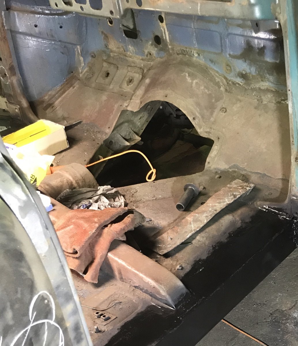

Даже не знаю на счет лонжерона думаю все таки нет, не просматривается несущий конструктив, просто защита кардана. Убирали их думается чтобы избежать шума (воя) в салоне ведь ее конструктив это труба граммофона, шум не рассеивается под кузовом отражаясь от днища, а резонирует в трубе.
Все написанное выше чистое ИМХО)

У всех сделано это обрезание?? :)
У кого есть тоннель кардана?
Узнать бы размерчик...

Обрезание обычно делали по 21-й мост. у меня есть тоннель, но это до следующей субботы минимум.
У меня вроде мост родной Победовский!
Хорошо, если у всех такое железное терпение, буду ждать субботы :)

Оно и странно, что мост раодной, а тоннель отпилен.
Извини, раньше субботы никак-гараж за городом-2 часа в один конец.

БЕГИмот,
для размеров тонеля нужна доп инфа
есть отверстия крепления черепахи?
