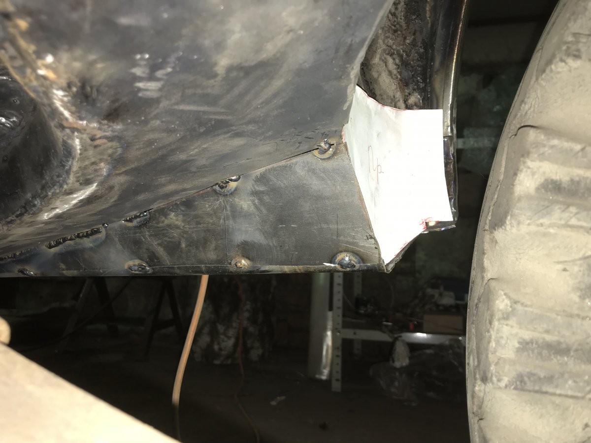

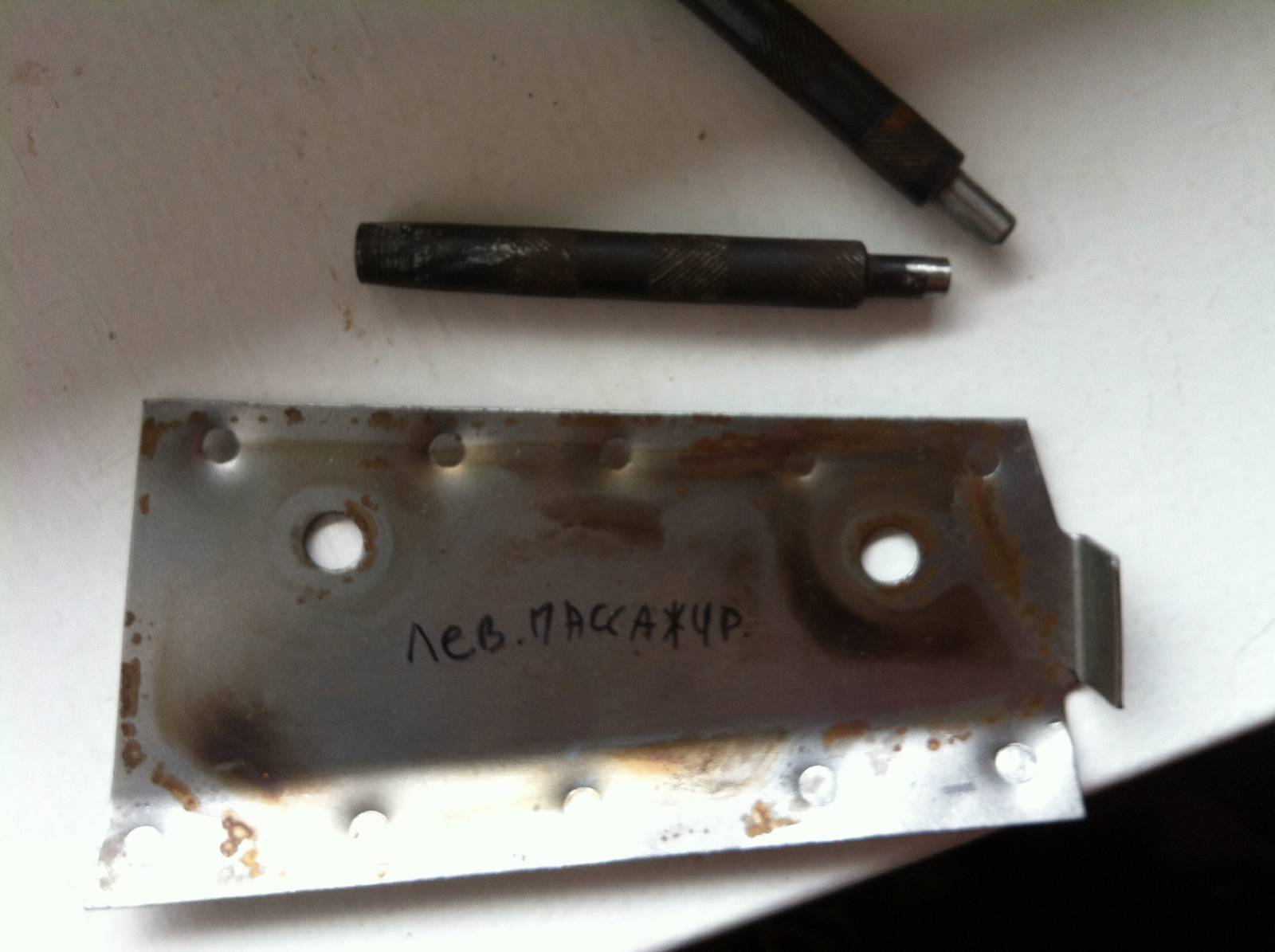

А форма заклепки, нормально? Её стараться вровень с металлом делать или выше с «горбиком», а потом сточить?
Есть еще отличный вариант "обманки",под завод. Имитация контактной сварки.
Смотрим:
Кто не понял-варим не в тех местах,где вмятинки,я рядом,зачищаем шов и шпаклюем, а эти следы от затупленного бородка (или кернера) оставляем.

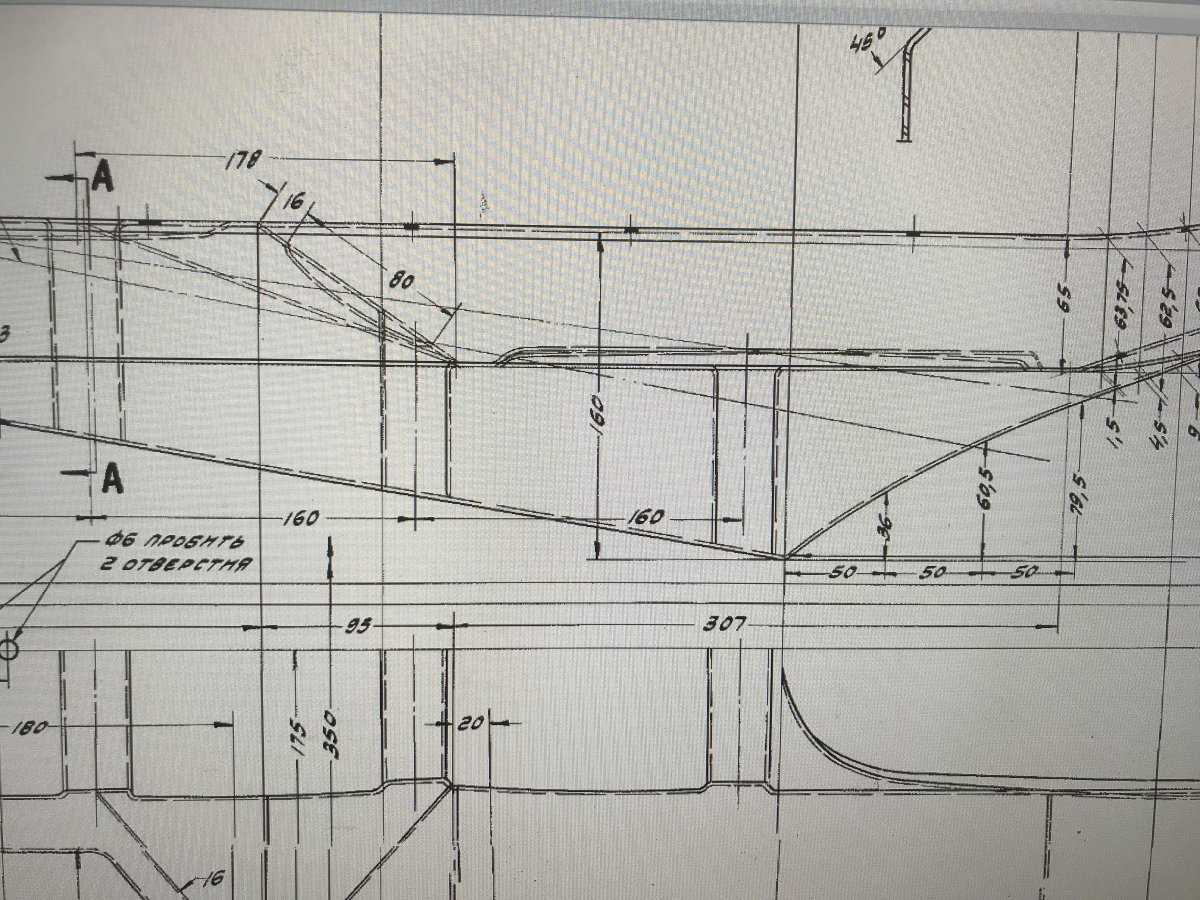

есть чертеж - поздравляю!
у меня такого нет .
9 271
10 204
от части я согласен )
но если вдруг чертежи приобретаются за деньги... то тогда как?...
нужно думать в этом направлении

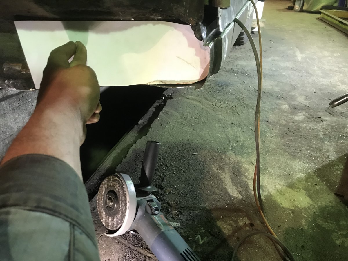

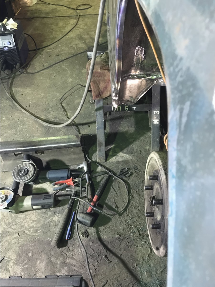

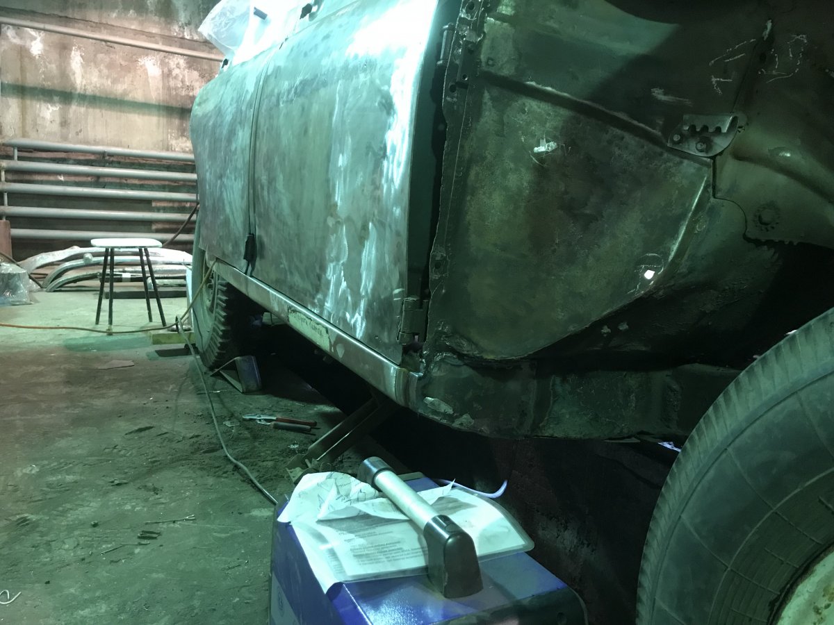

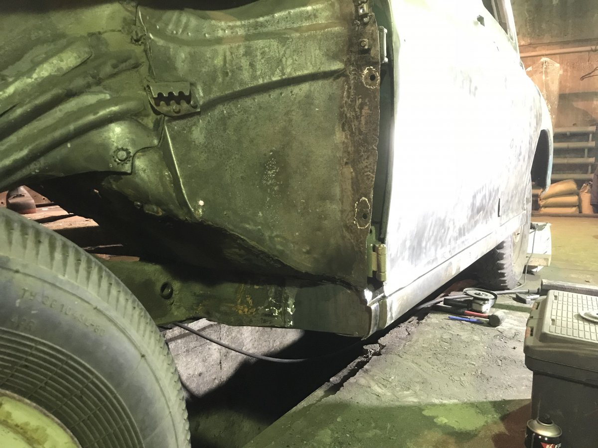

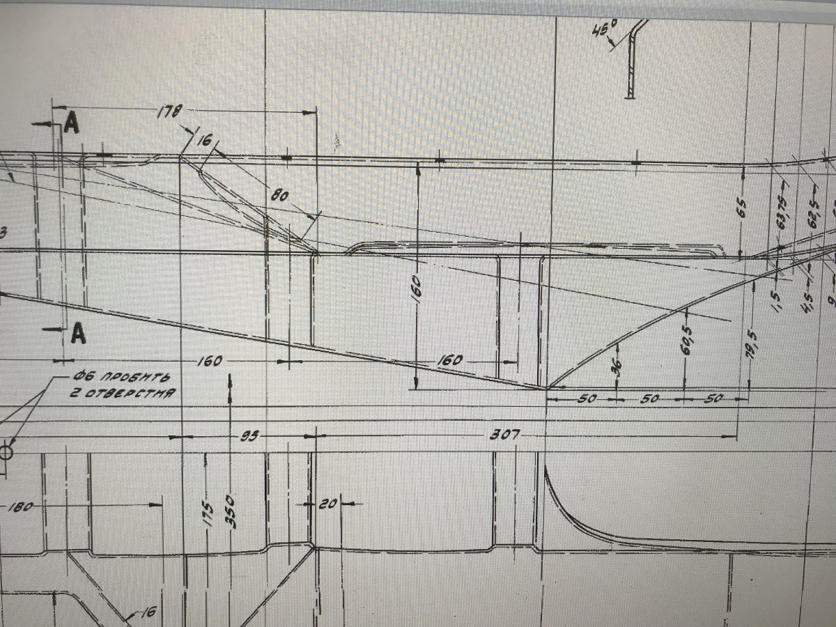

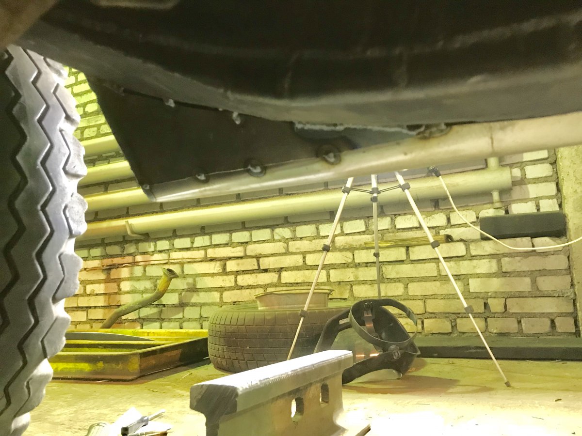

... удалось сделать и установить заглушки порогов в арках колёс спереди и сзади . Долго возился с прилеганием низа порога на выходе в арку заднего колеса. Сделал не как в оригинале, а как подсказала логика и .... как следствие - заглушки порога «новодел» для арки колеса совсем не подошли. Изготовил новые.
Сначала шаблон из бумаги:
Потом в металле:
Заглушка в задней левой арке, ещё не доделанная до логического завершения:

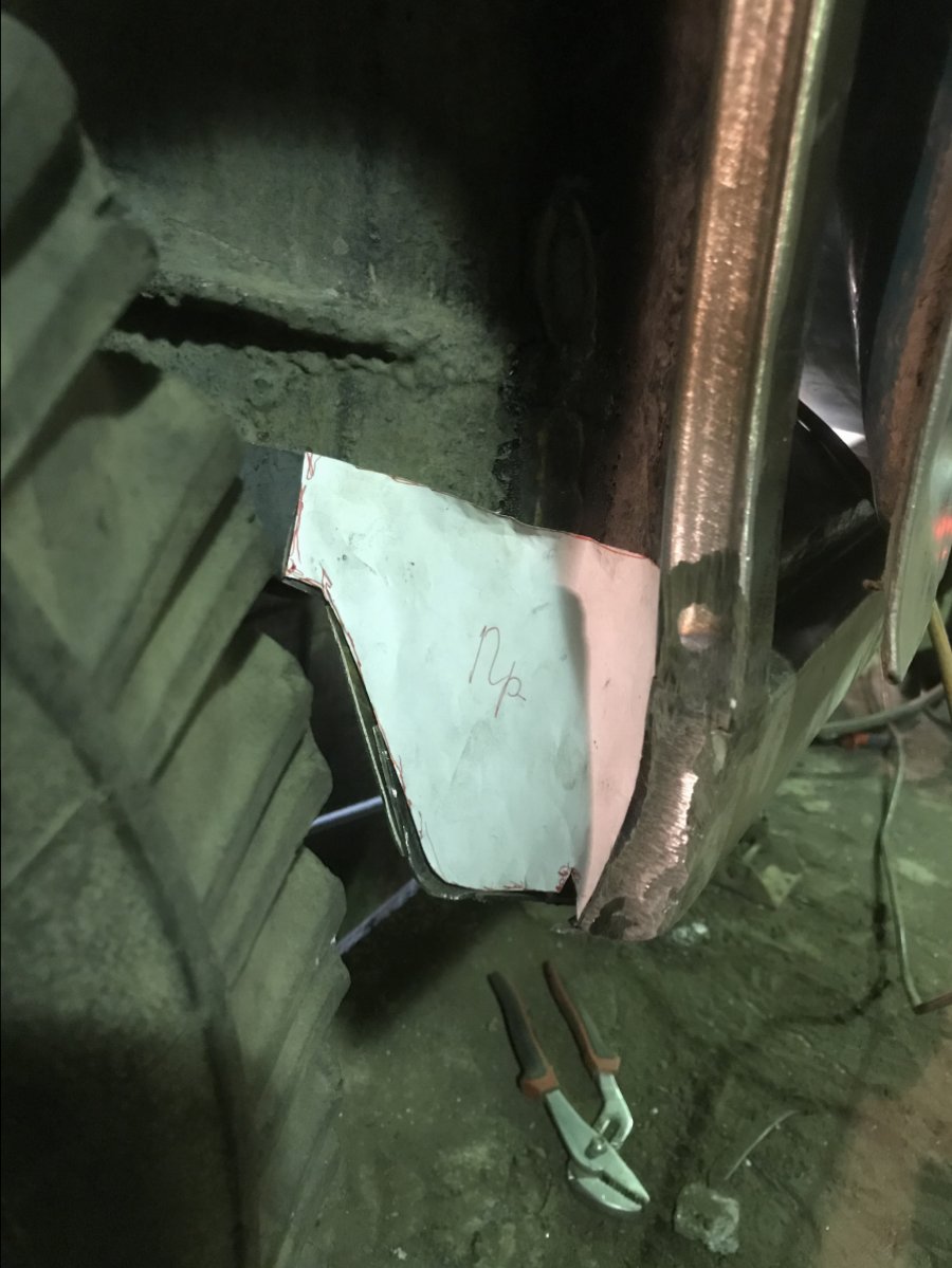

Шаблон из бумаги для заглушки порога в заднем правом колесе:

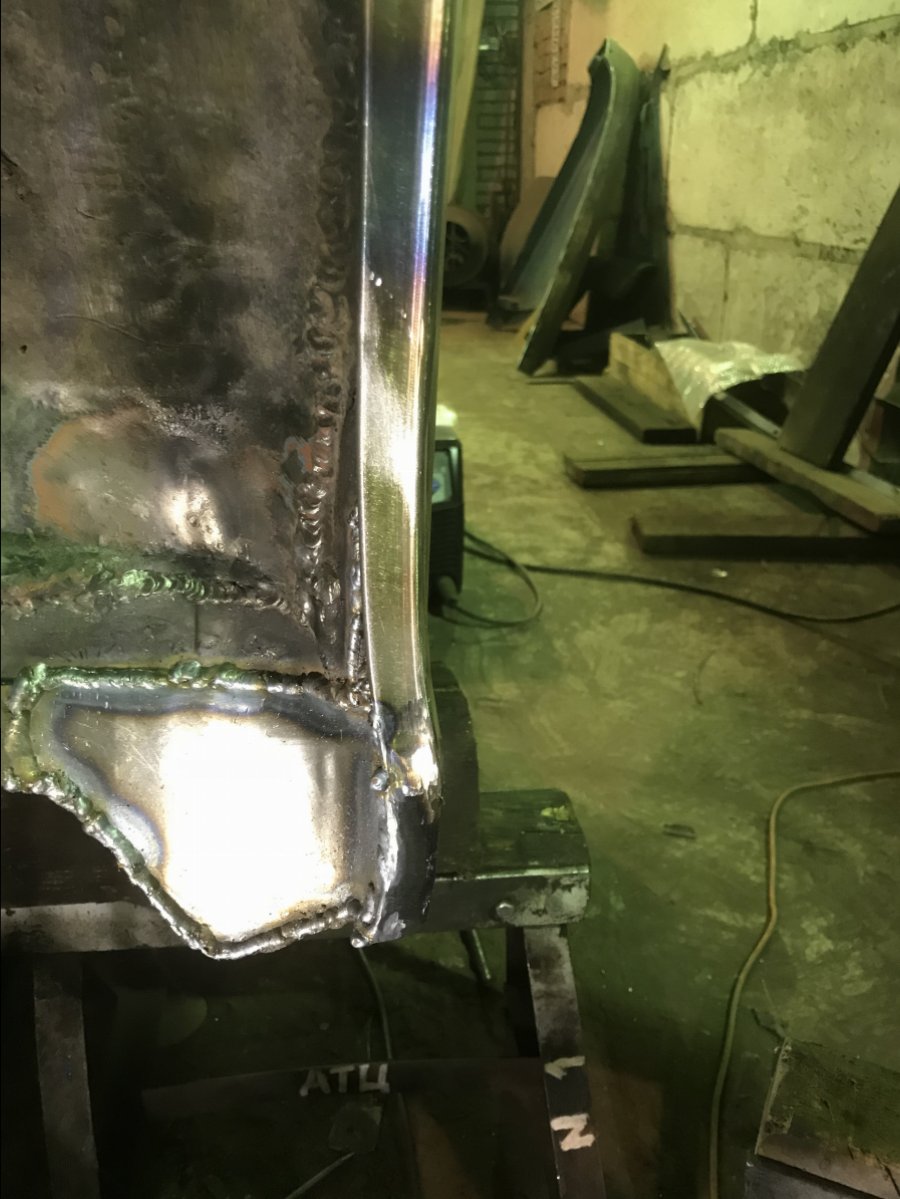

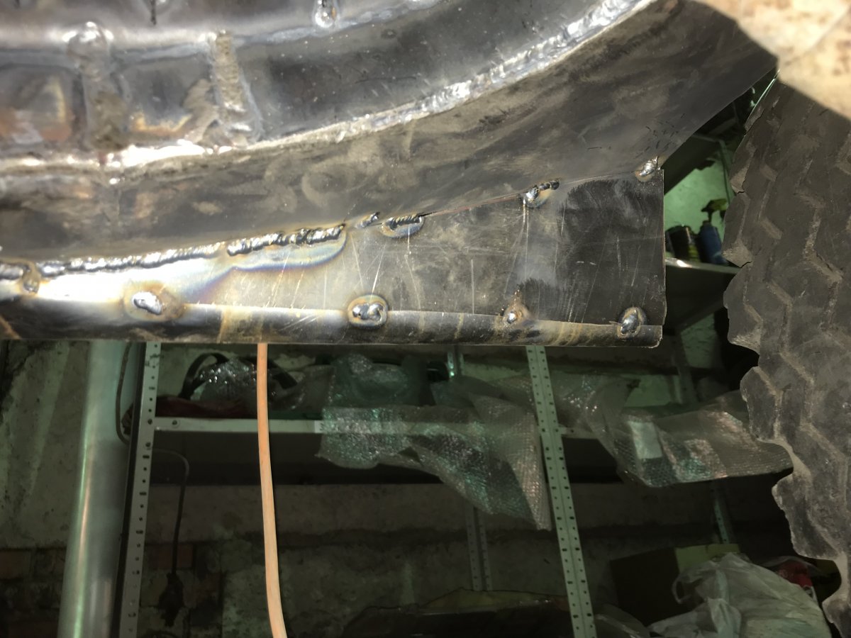

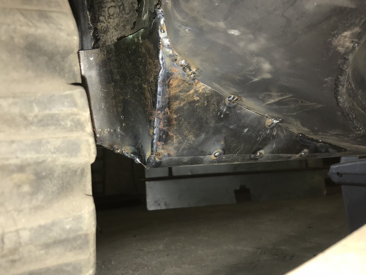

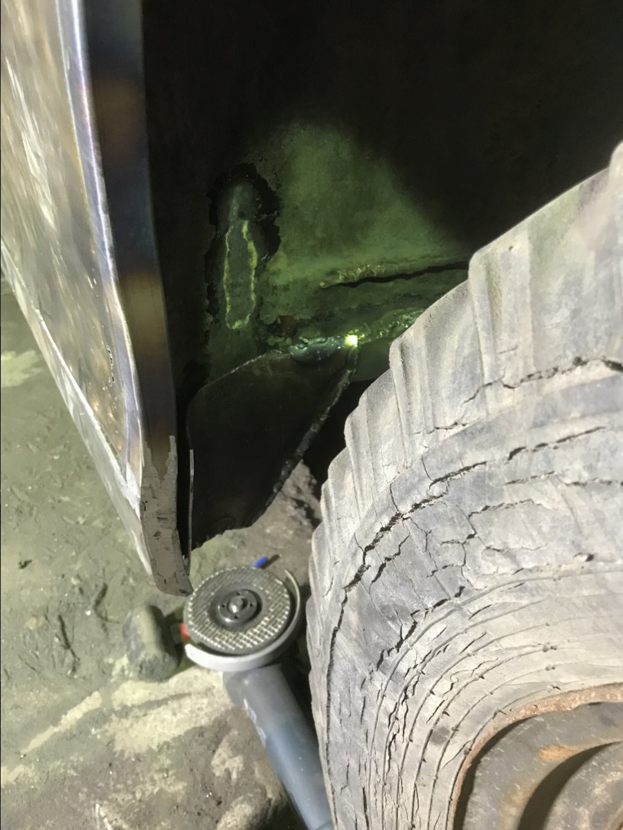

Вот и справа заглушка порога «появилась», осталось шов красиво зачистить шлиф кругом:

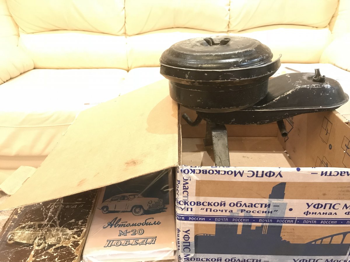

Получил сегодня радостные посылочки: воздушный фильтр в сборе для двушки, флиппера и книжки!!
Доча 6 лет фильтр сразу «кастрюлей» назвала :) , а воздуховод «утюгом»!!
