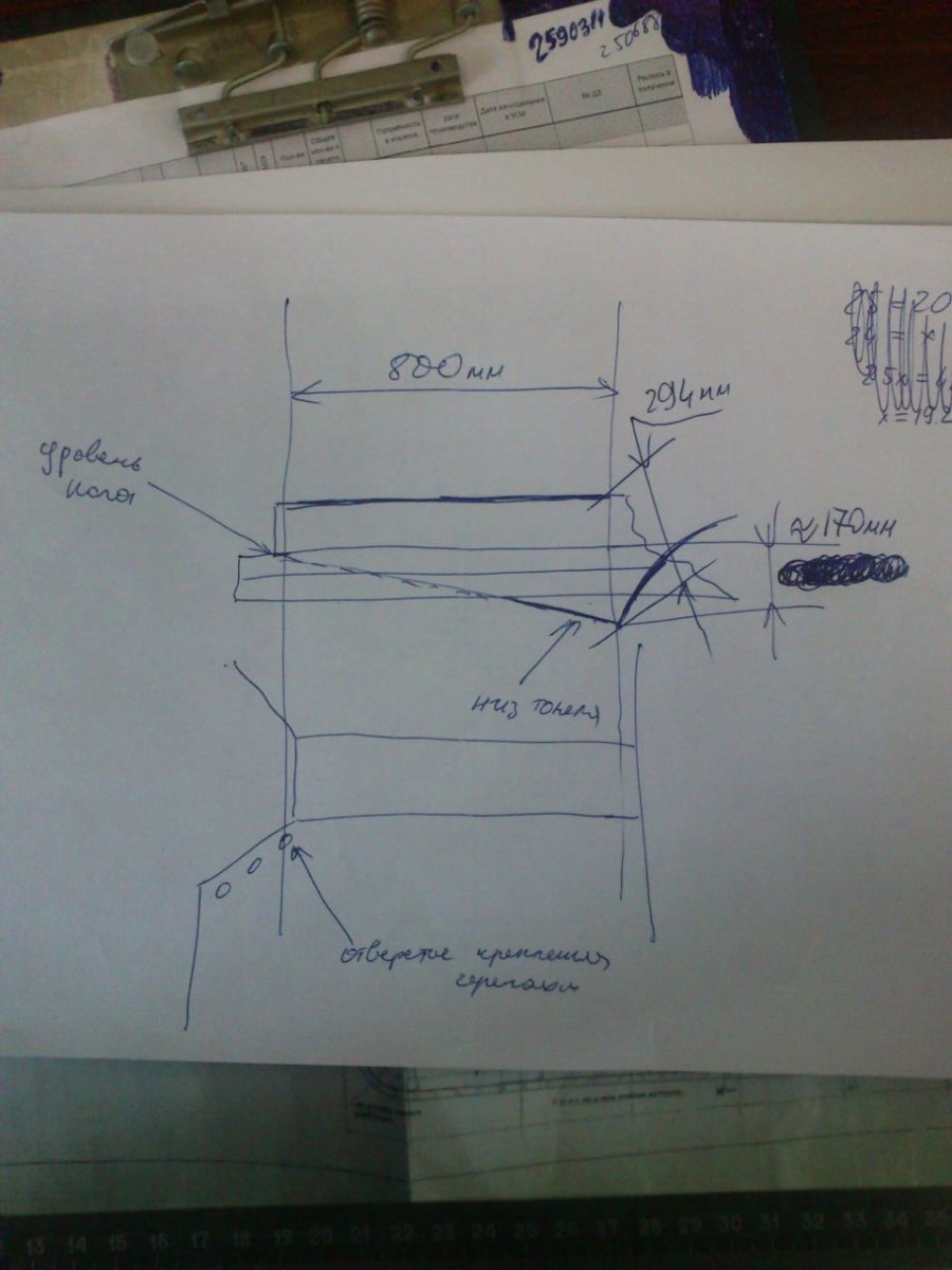

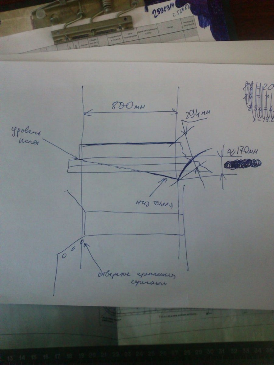

есть привязка по длине - от отверстия крепления черепахи до нижнего края тонеля 800мм
от уровня пола до низа тонеля примерно 170 мм
глубина тонеля примерно 294 мм

это если пристреливаться к чертежу....
800 - это 100% цифра...
170 - ну... +- 1 см, я думаю это не критично
можно повесить кардан и поднять жопу до отрыва колес от земли ... вот и будет максимально большой диапазон
если нет мотора, то просто спереди (со стороны черепахи) зафиксировать по центру тонеля
Супер!! Теперь все размеры есть для восстановления!

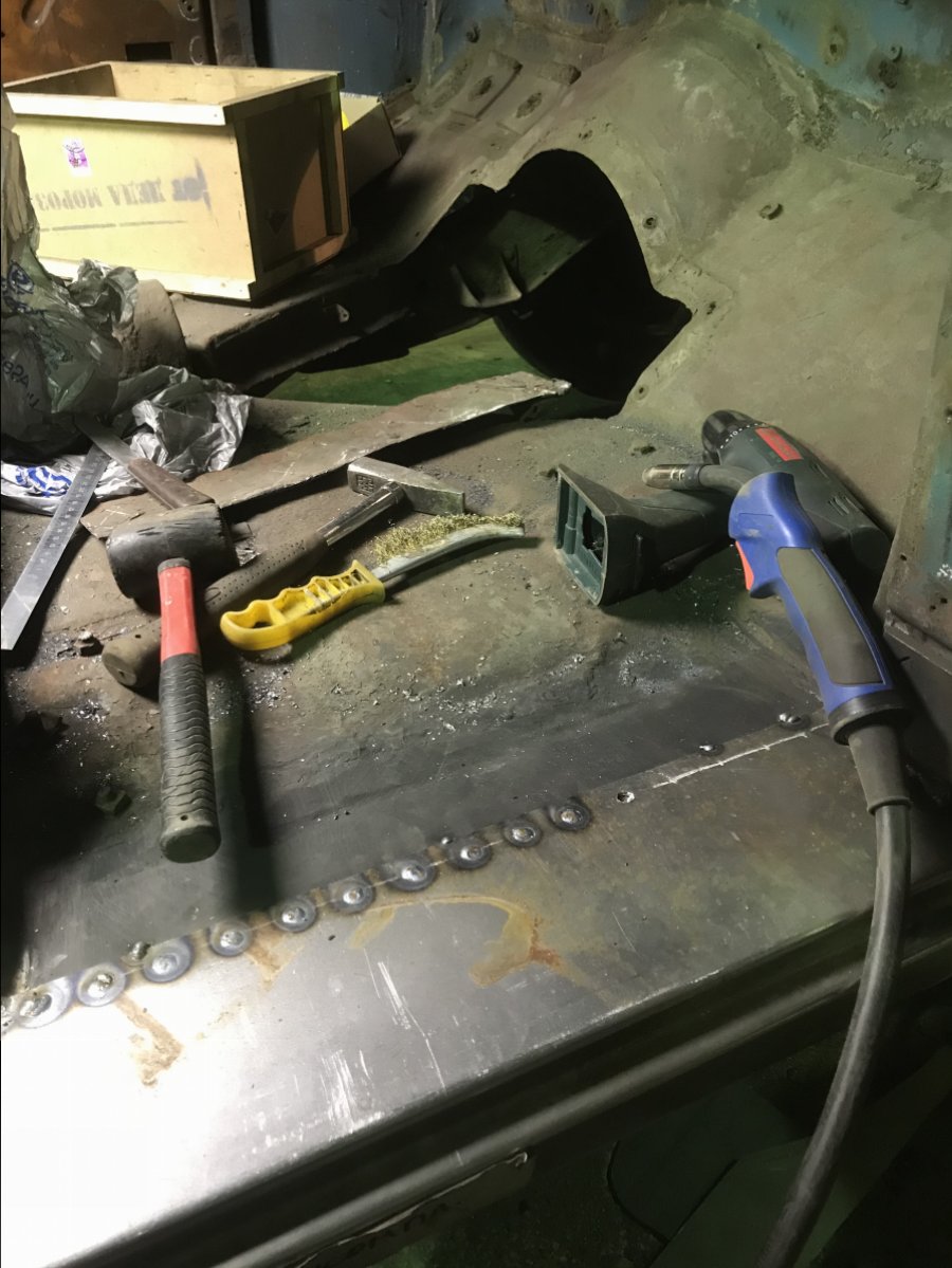

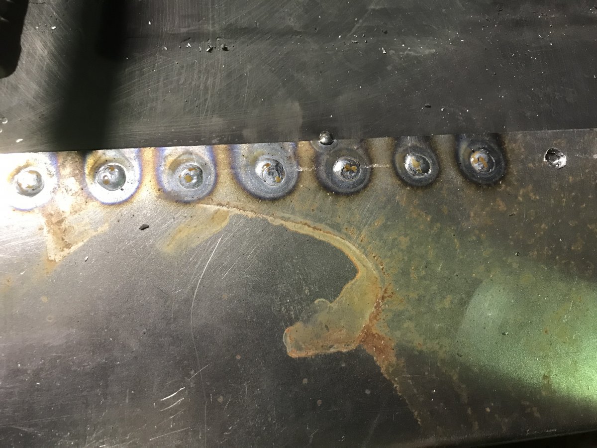

Вот сегодня после работы попробовал заклепки полуавтоматом делать, сначала на кошках потренировался, а потом на автомобиле.
Вроде и ничего получилось:

нужно варить в разном порядке ... а то горб будет
А форма заклепки, нормально? Её стараться вровень с металлом делать или выше с «горбиком», а потом сточить?
9 262
10 143
пофиг.. я так для себя решил... если без горбика - это я великий спец получаюсь ))

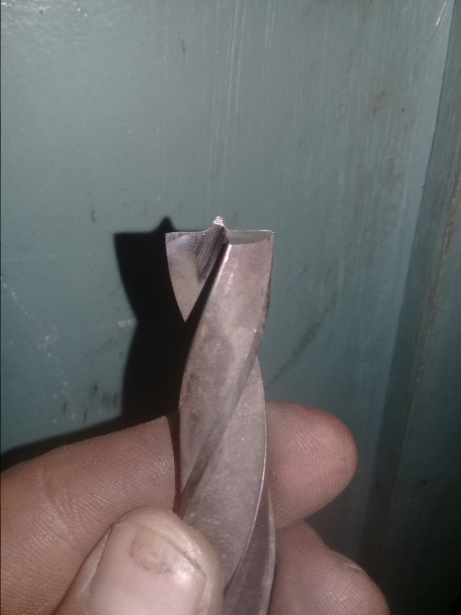

Я делал с горбиком)))больше прогрев металла. Если сверлишь по месту, то переточи сверло чтоб не ранить основной металл, завтра покажу как. Подряд клёпки не вари, есть вероятность что к концу сварки профиль вывернет так что ты его просто выкинешь. По краям приварил, потом по середине, потом по середине между ними т.д.
Реакции: БЕГИмот

Сверло 8-10 не менее.
Да, 8 мм. использую. Как выше рекомендовали. И с шагом 30 мм.
Пробовал 5 мм. - не удобно ванну заплавлять, как точка получается. А при 8 мм по кругу водить получается и заплавлять.

Сверлю по месту, отлично будет.
При сверловке по месту присутствует большая вероятность попадания стружки под "шубу" - которая в следствии конденсирования влаги приводит к развитию очагов коррозии. Если по месту и сверлить то нужно соблюдать условие плотного пролегания листов металла.

Спасибо за предостережение. Я аккуратно сверлю и на малых оборотах. Сразу сметаю стружку.
Смотрю за чистотой.

струбцинками можно сжимать.
Где то видел фоты грамотного подхода к таким клепкам. Сначала задырявлено все, потом выставлено, саморезами как времянками зафиксировано и прижимом надавливаешь и варишь, потом саморезы дэлэйт и заварить отверстия. Но тут можно струбцинами прижать.

Делай шаг больше,на 1.5-2см.
3 652
6 051
Так уже поздно.... не красиво будет :( разный шаг.

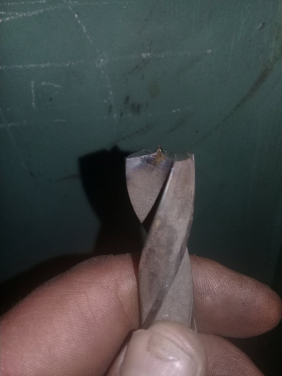

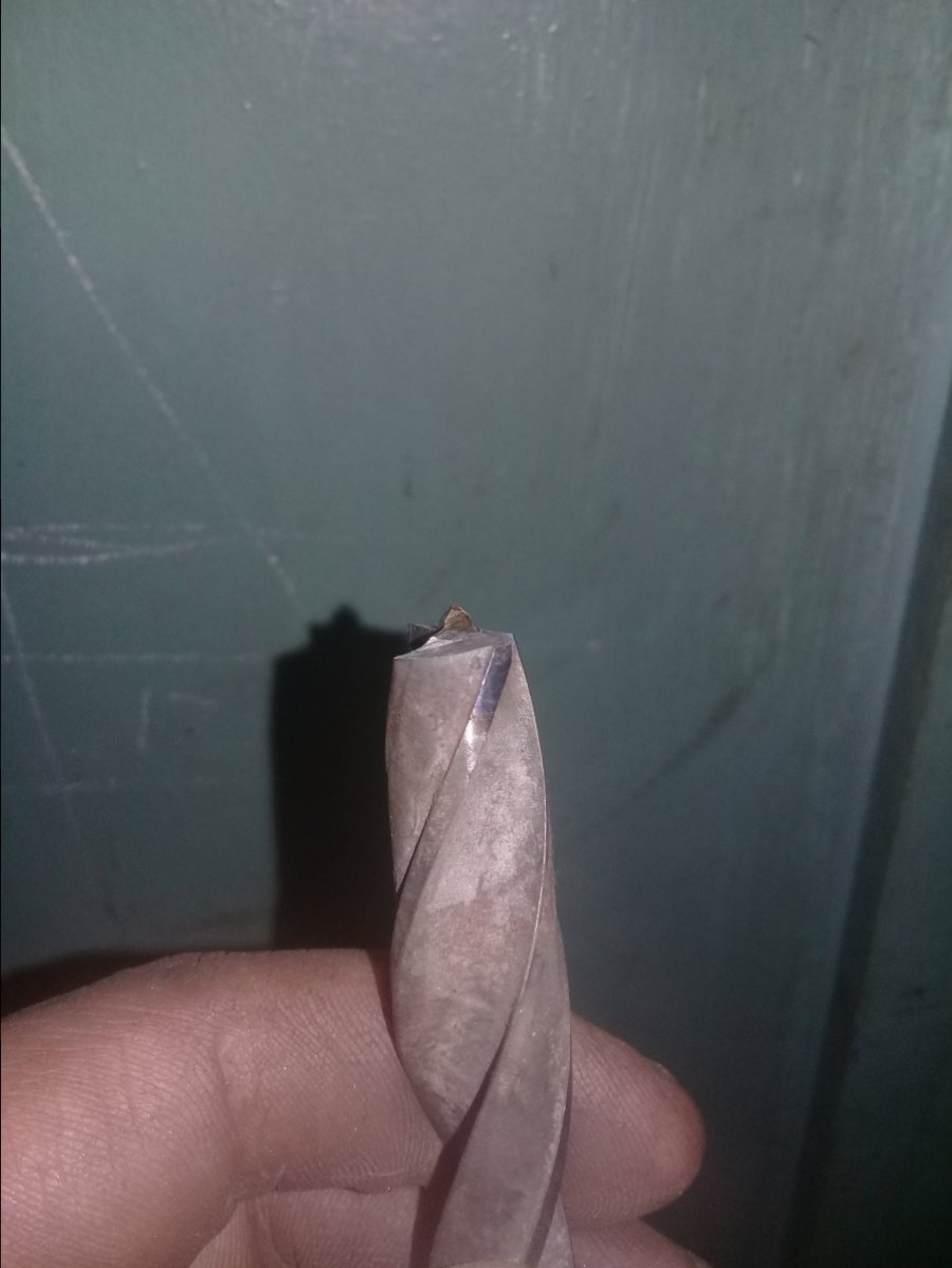

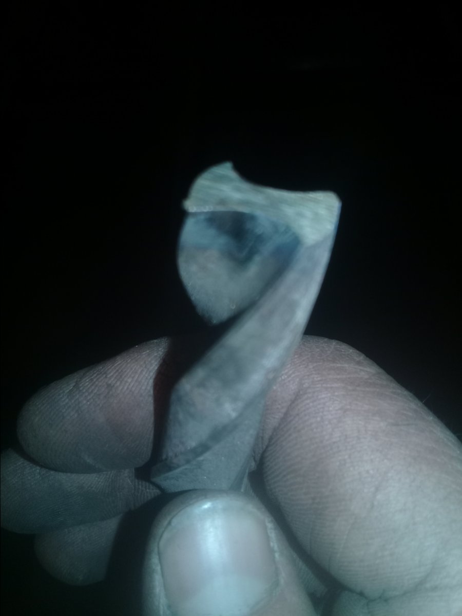

По сверлу, сделал. Первый этап сточить старую заточку
потом сделать заострение
и заточить под небольшим углом
так же такое сверло подойдет для высверливания точечной сварки.
