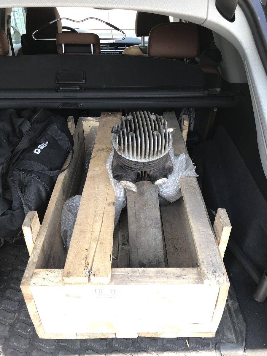

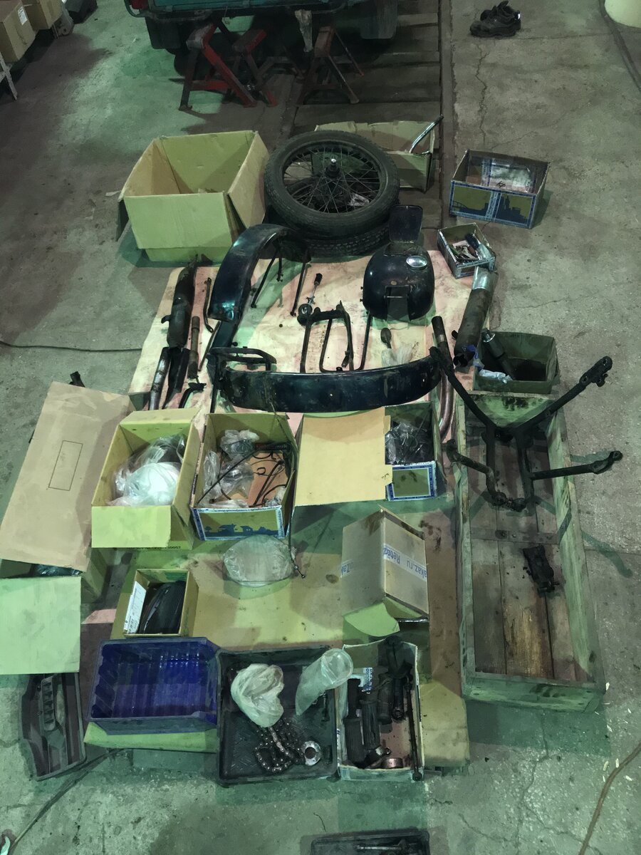

Сегодня отвез двигатель в сервис специализированный по ремонту двигателей ИЖ.
У них два отреставрированных иж-49 стоит. Завели, ласкает слух.

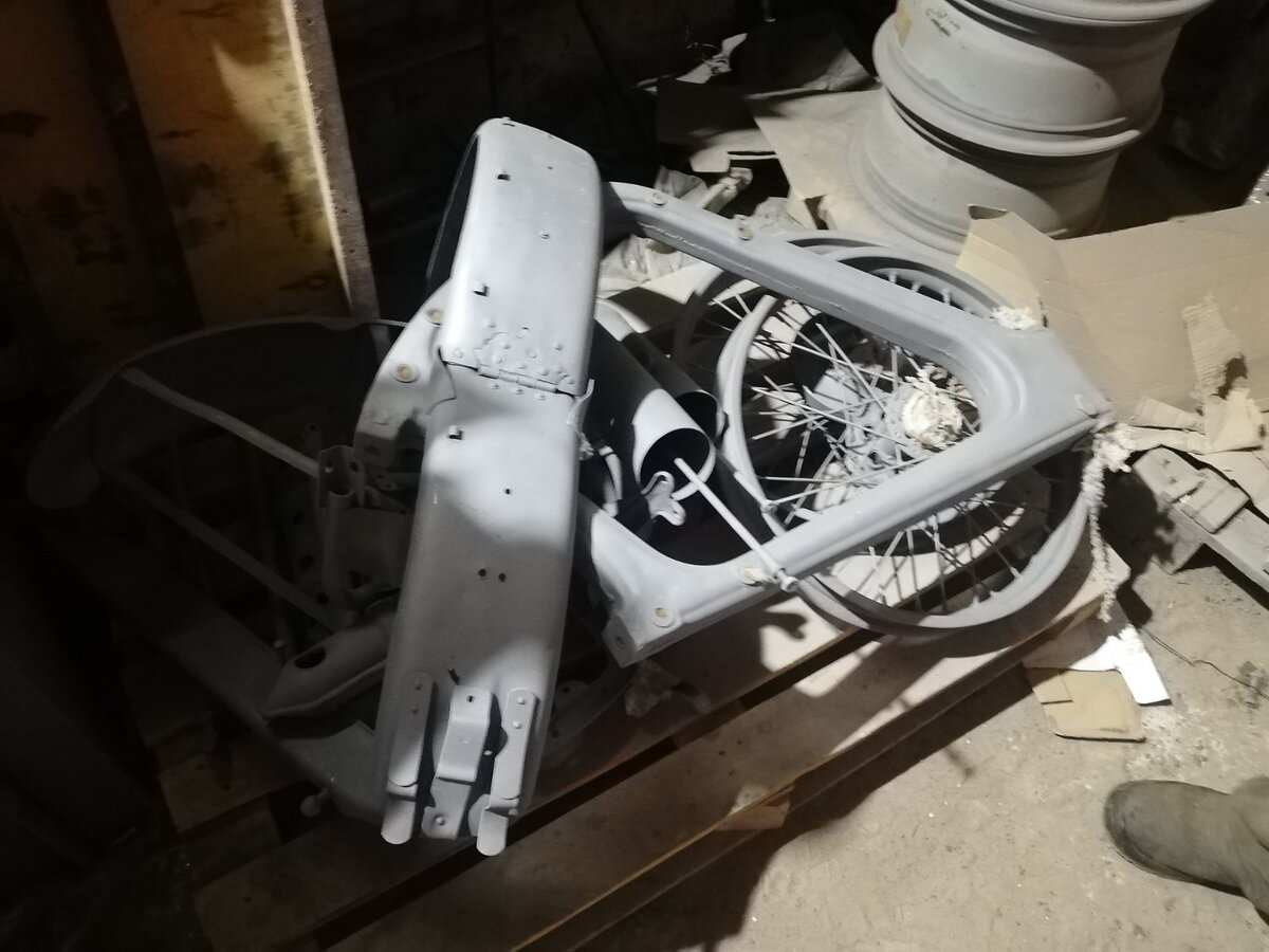

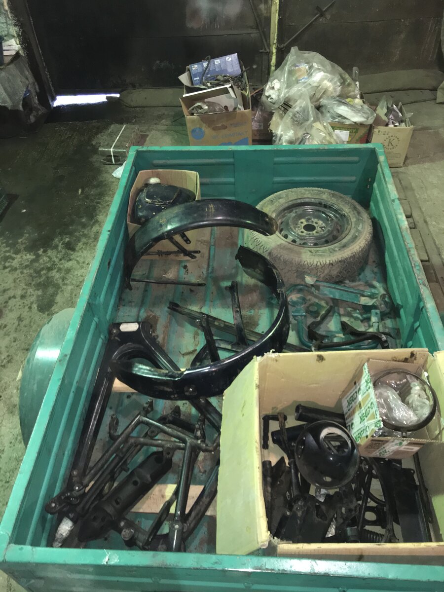

Свои детали готовлю для пескоструя:

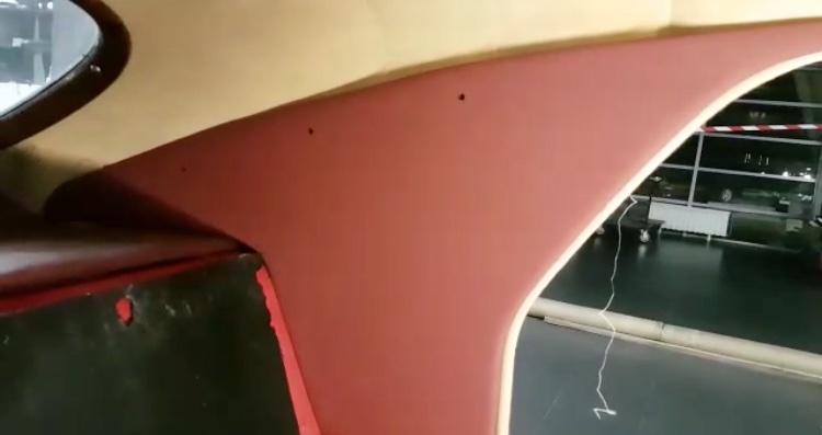

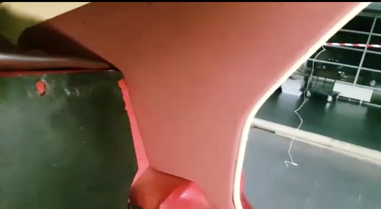

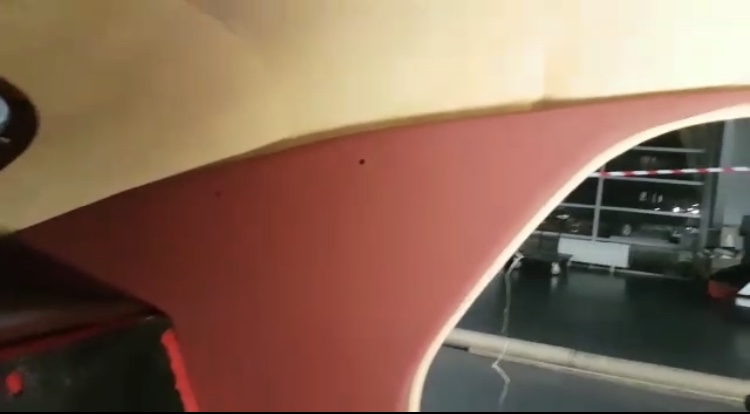

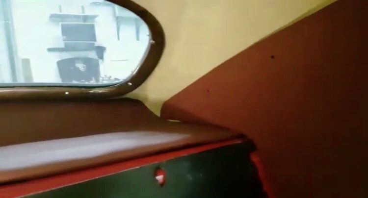

Салон ещё доделываю. Облицовка задних стоек в работе, примерка:
4 475
6 913
Красотень.
А что за отверстия на крылышках?

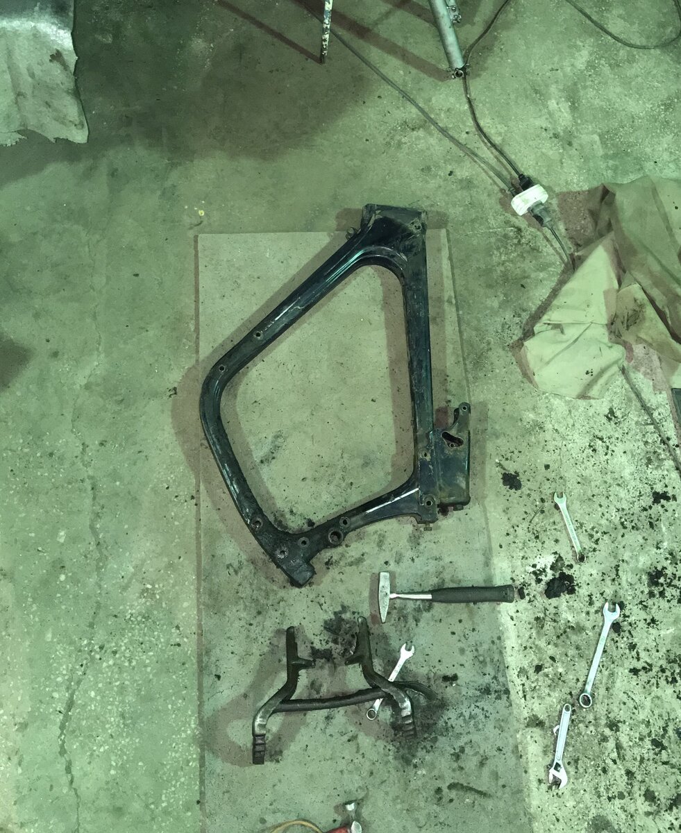

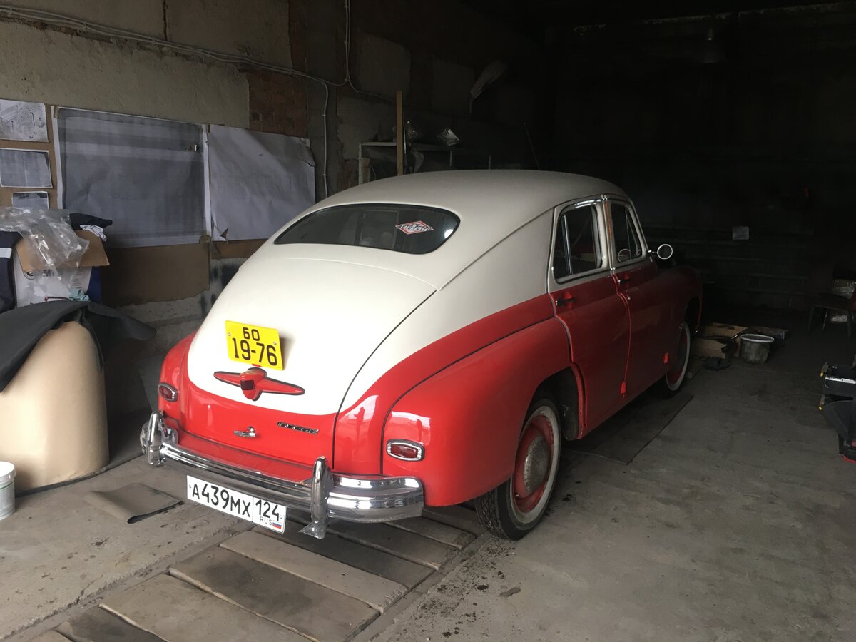

Забрал машину с сервиса-ателье где делали салон! Перегнал домой. Теперь будет чем заняться, а то машина в ателье, мотоцикл ИЖ-49 в пескоструйке... гараж был пустой
