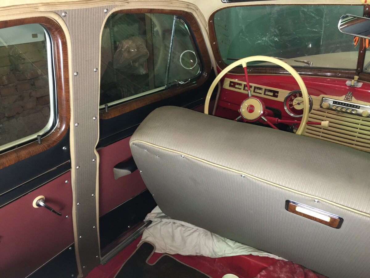

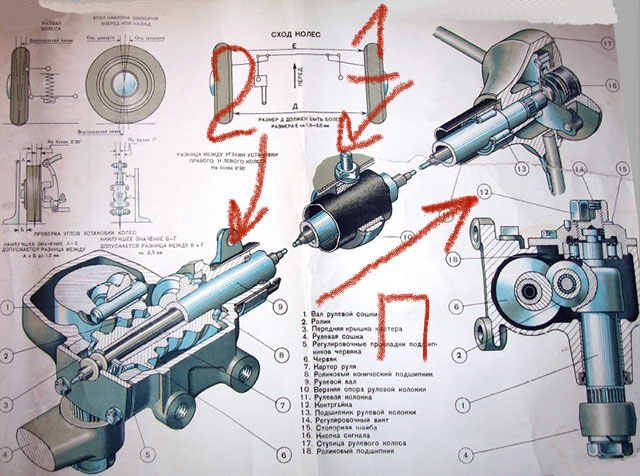

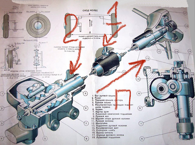

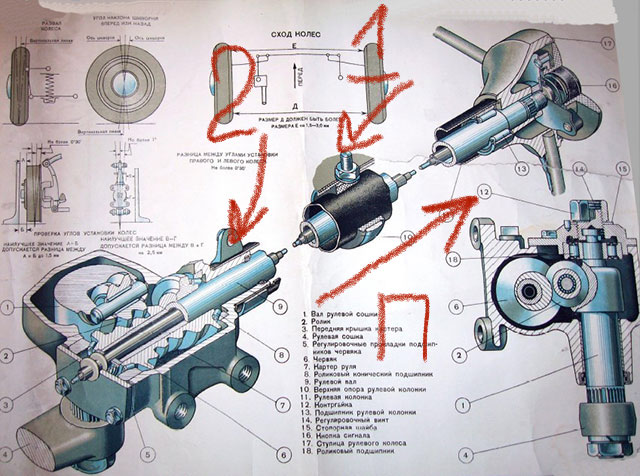

Меня этот большой зазор напрягает, руль насажен до конца!

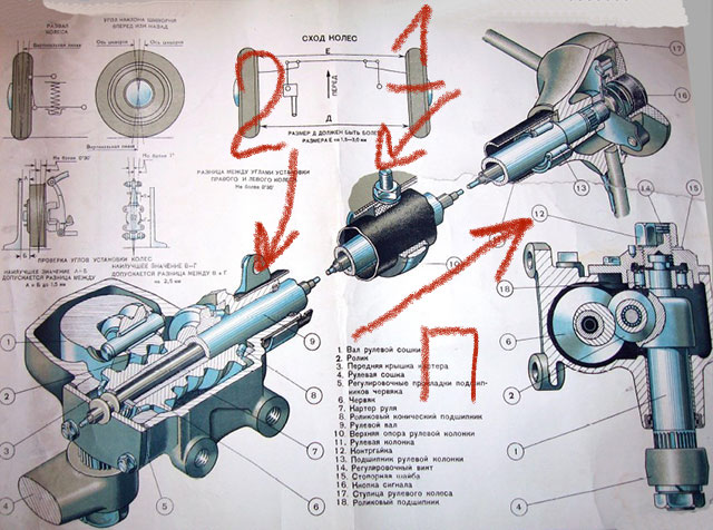

1-отпустить;
2-отпустить;
П-подвинуть трубу к нужному зазору.
Протянуть в обратном порядке.

Серьезный дядька за рулем 😀

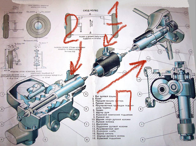

1-отпустить;
2-отпустить;
А как быть не серьезным - фото на скорости 30 км/ч! :) в плотном городском транспортном потоке!
Не получилось так ;(
Где 2 уже тоже зазор есть 10-15 мм. Выше поднимать?
3 652
6 051
4 377
6 552
Если патрубок позволяет сдвинуть трубу и обжать хомутом, то без проблем.
Возможно прийдется верхний подшипник подтянуть, под рулем который.
Снимать руль прийдется.
Может проще тогда шайбу с капролона под руль положить, если зазор смущает (вылежанный капролон в цвет кости и скользит хорошо)?

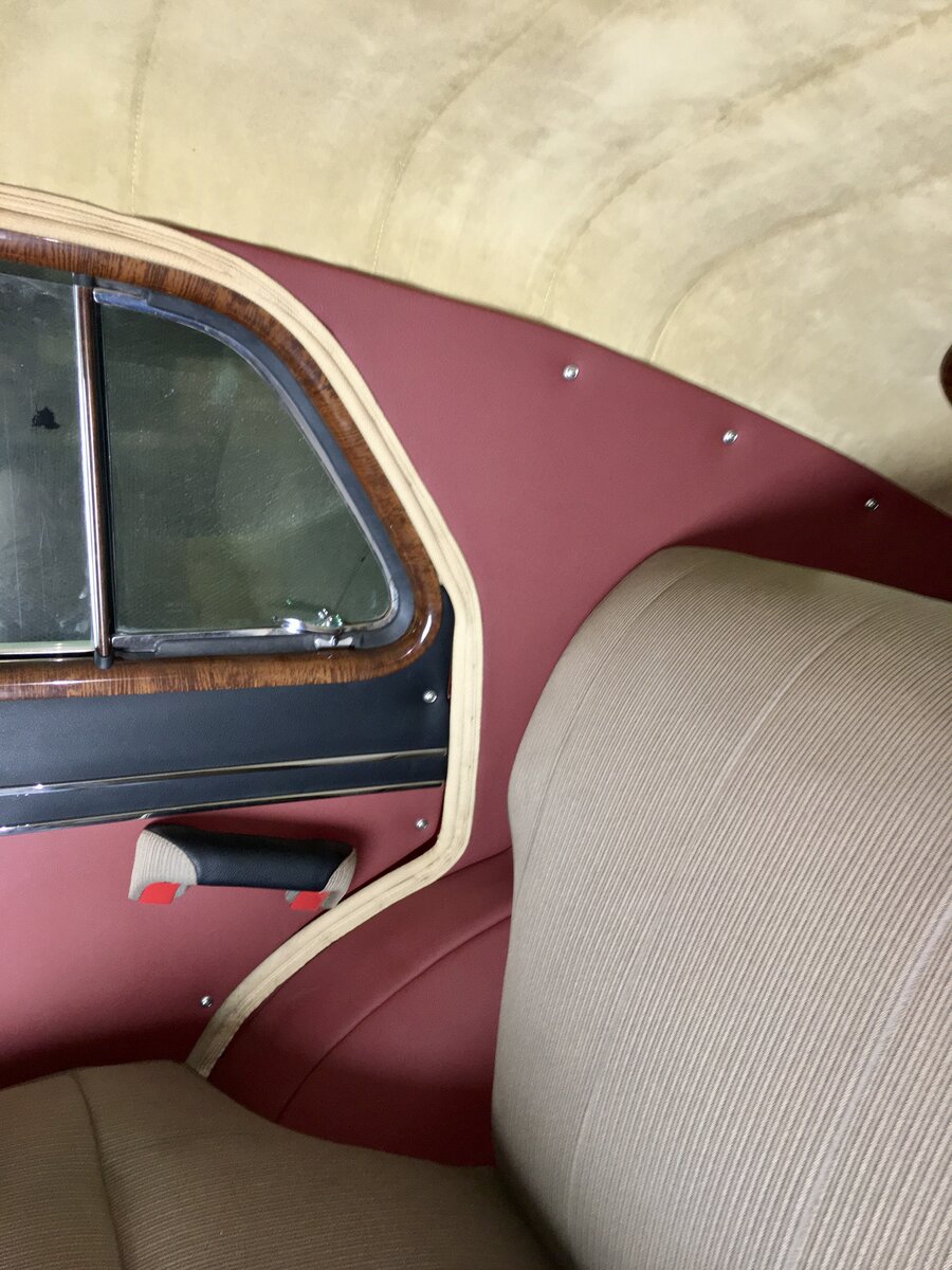

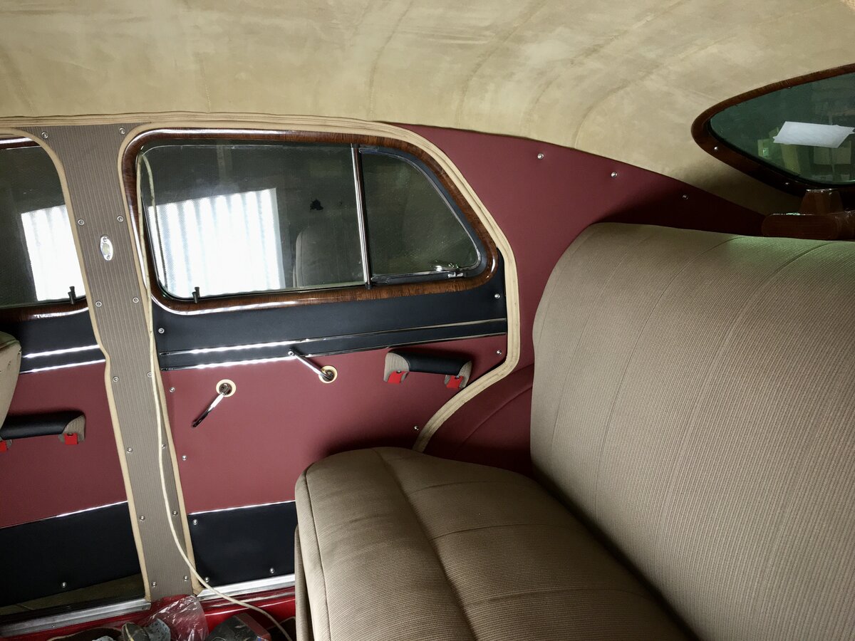

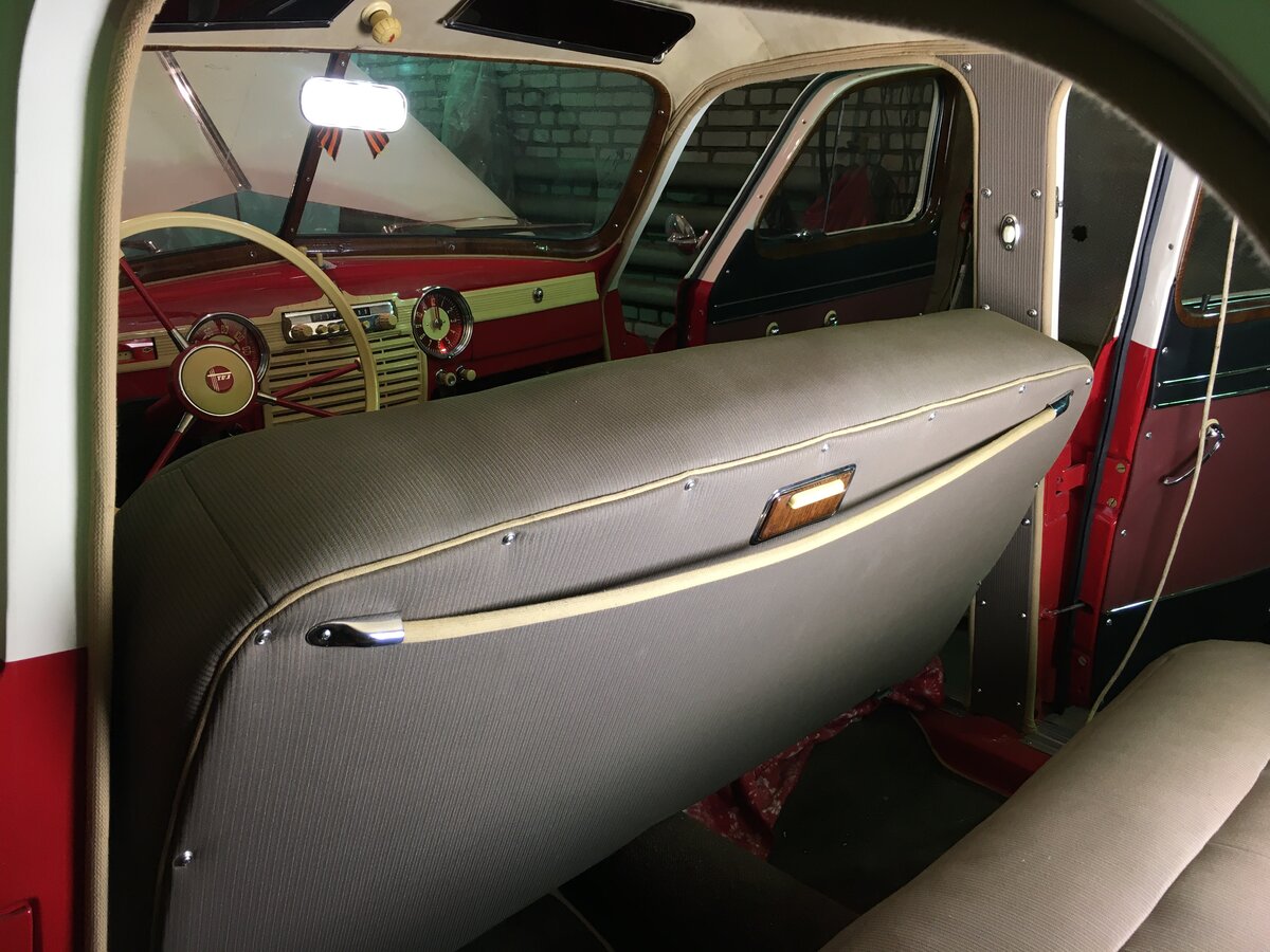

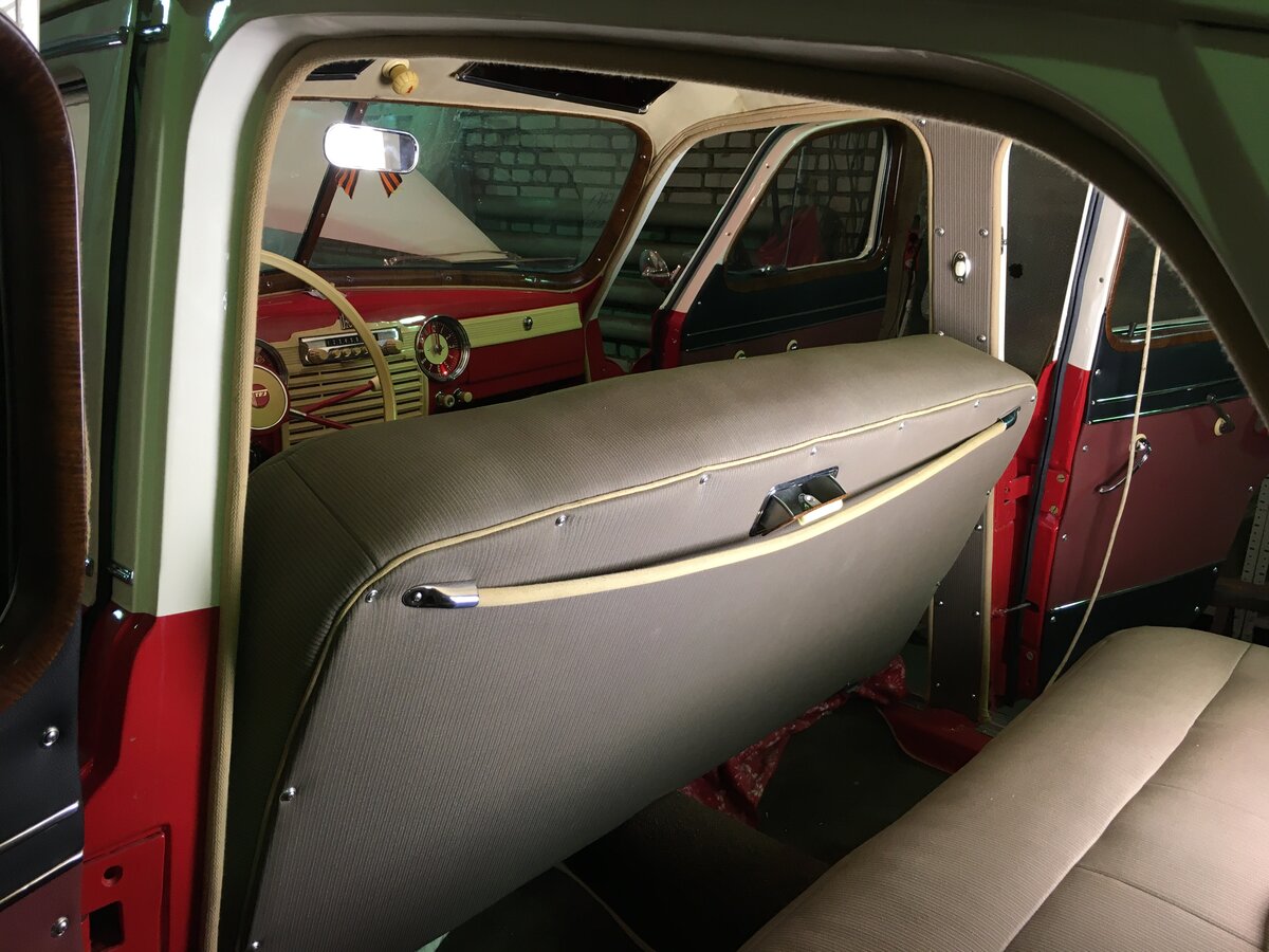

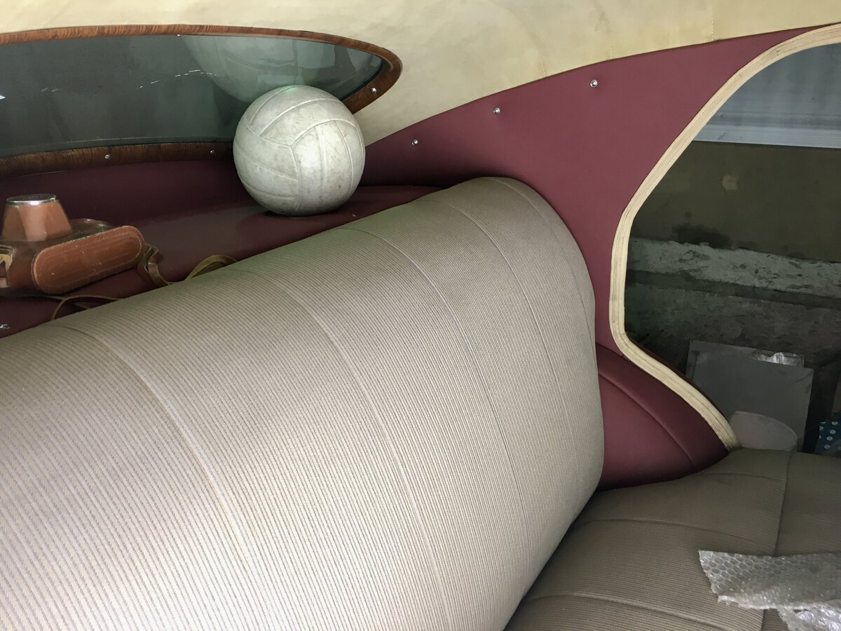

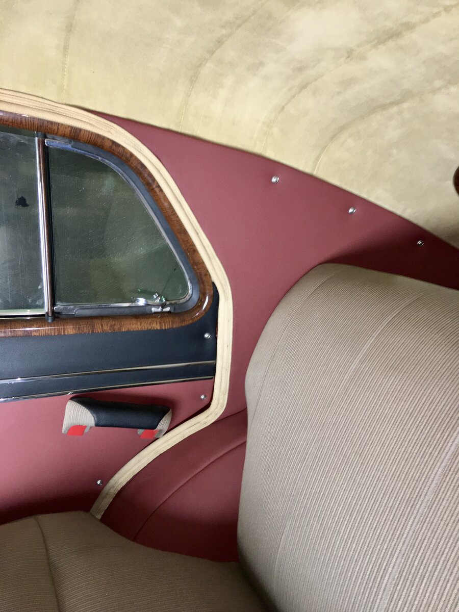

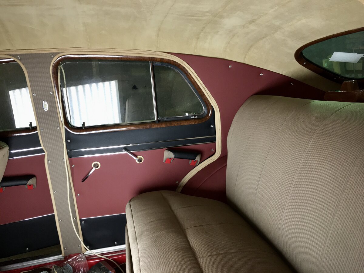

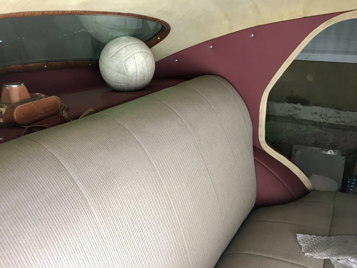

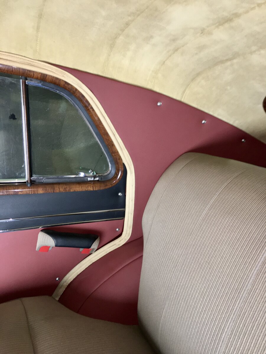

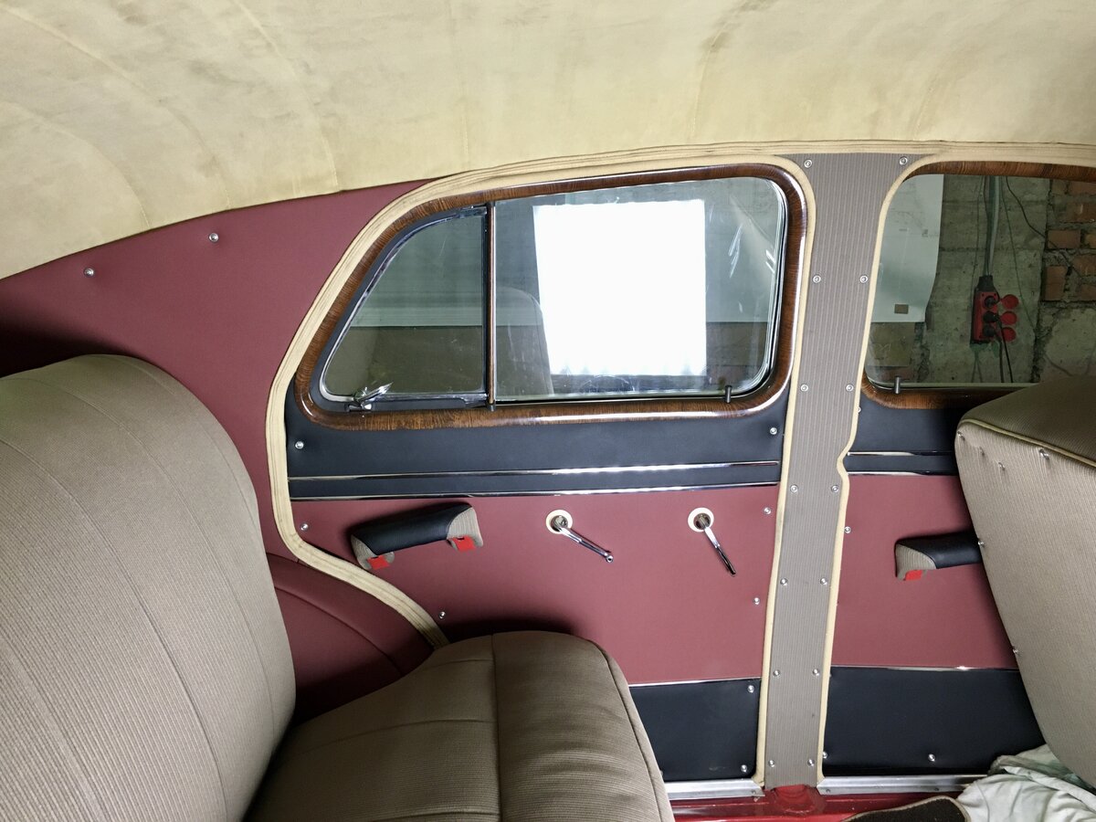

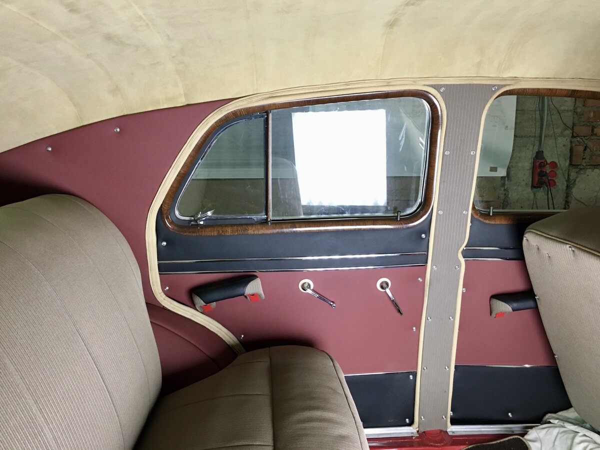

Крепко получилась стойка 👍
Верх что бы не выперал, нужно подрезать и заправить на косую фаску.
3 652
6 051

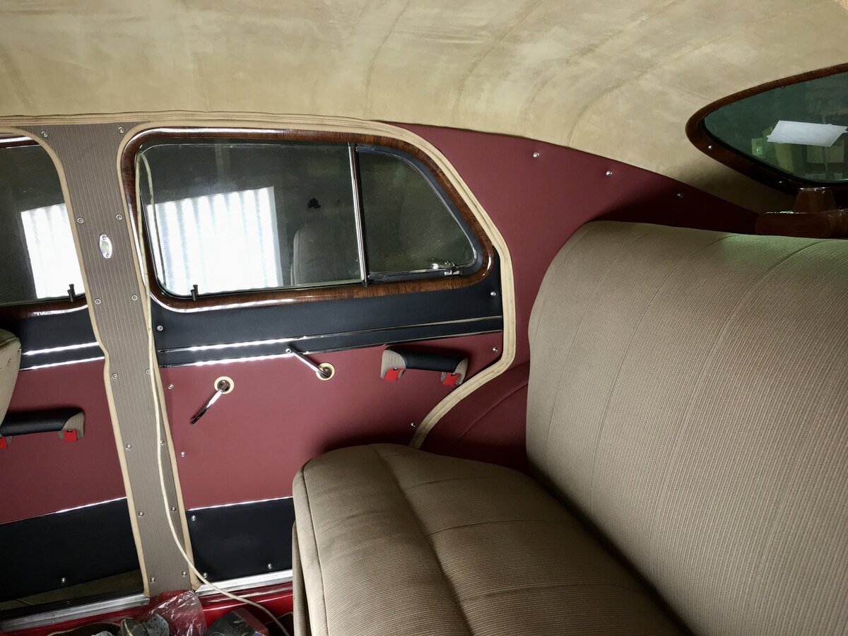

Да, мою порноГрафию заметил :)?? Ничего не скрыть!!
Знал, что будет замечание -
сегодня переделал :)

13 420
5 879
Да кстати, обшивки средних стек выборки под шип не имели...
Реакции: БЕГИмот

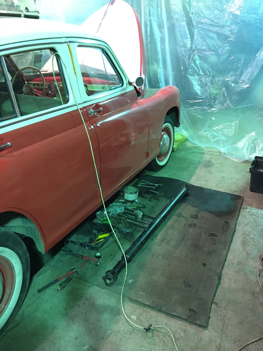

А тем временем снимаю у ПОБЕДЫ кардан и КПП, буду разбираться с вибрацией на скорости более 30 км/ч

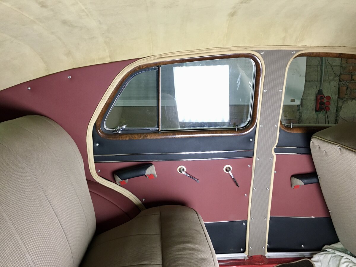

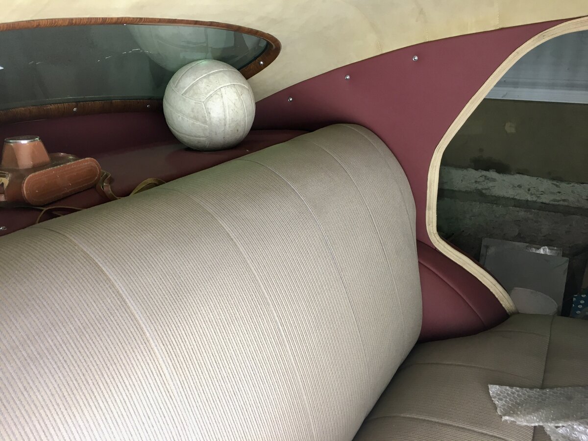

9 210
9 816
Так лекала прямые:)
13 420
5 879
Полоска обивки ровная
