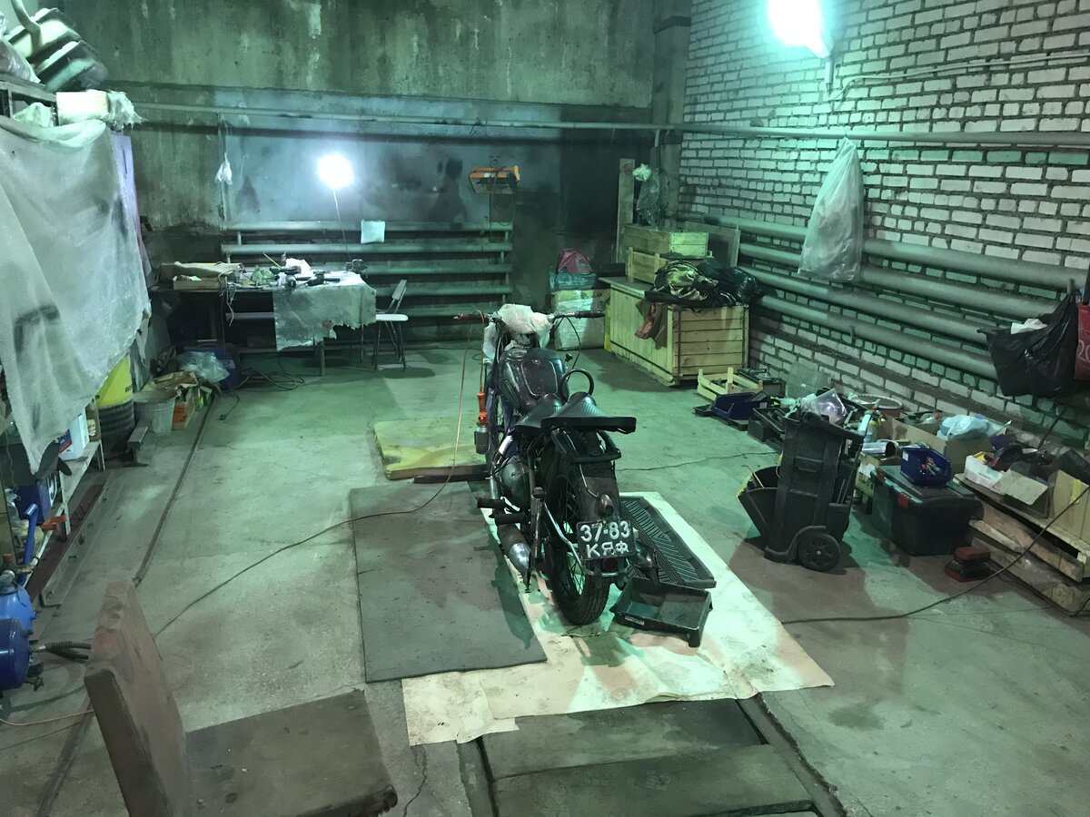

принимаю поздравления! Зарегистрировал на себя в ГИБДД мотоцикл ИЖ-49!
Теперь можно разбирать... дефектовать и реставрировать.
Смотрю на него и понимаю- мелочь пузатая по сравнению с ПОБЕДОЙ :)

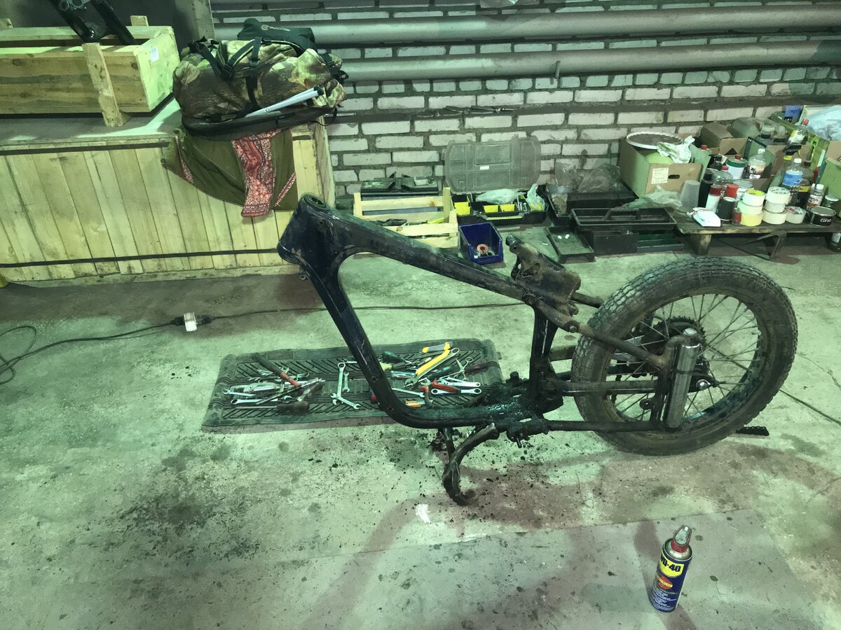

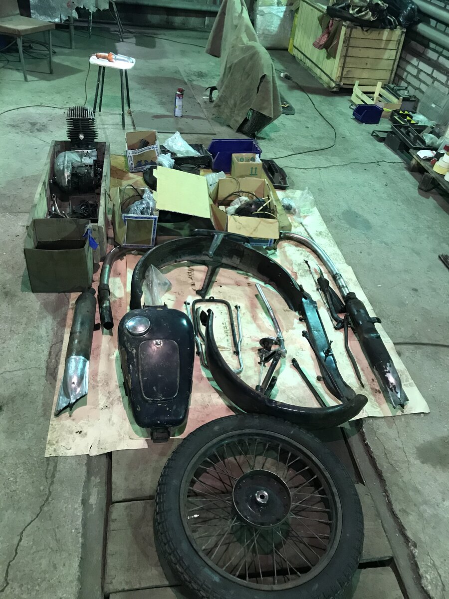

Надо ржавые спицы снимать для оцинковки, но боюсь!
Как потом их правильно затягивать, чтобы колесо ровное было??
Или лучше не трогать?

если это качественная реставрация ,а не прото так покрасил и поехал, то
лучше обрезать, покрасить обод и поставить новые спицы.

Ставь новые спицы.При покупке уточняй толщину спиц(есть два варианта толстые и тонкие,раннии и позднии)Чтоб потом не пришлось как мне просить токаря точить втулки))))
Если есть общество байкеров в вашем городе,там и найдёшь спеца кто тебе разберёт и соберёт колеса!
Я делал сам,сложного ничего нет,главное станину сделать и хороший ключ для натяжки спиц.
Если будешь делать сам,перед разбором спиц,сними на видео как установлены спицы.при монтаже поможет.
