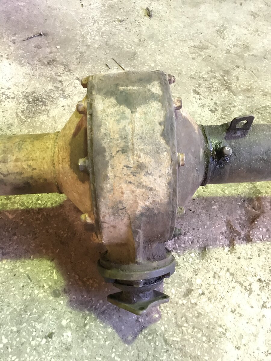

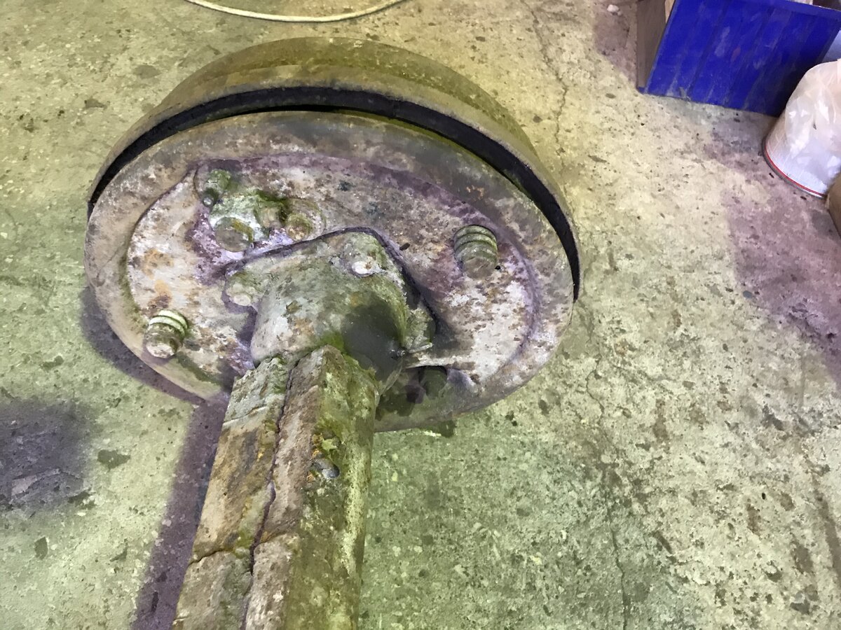

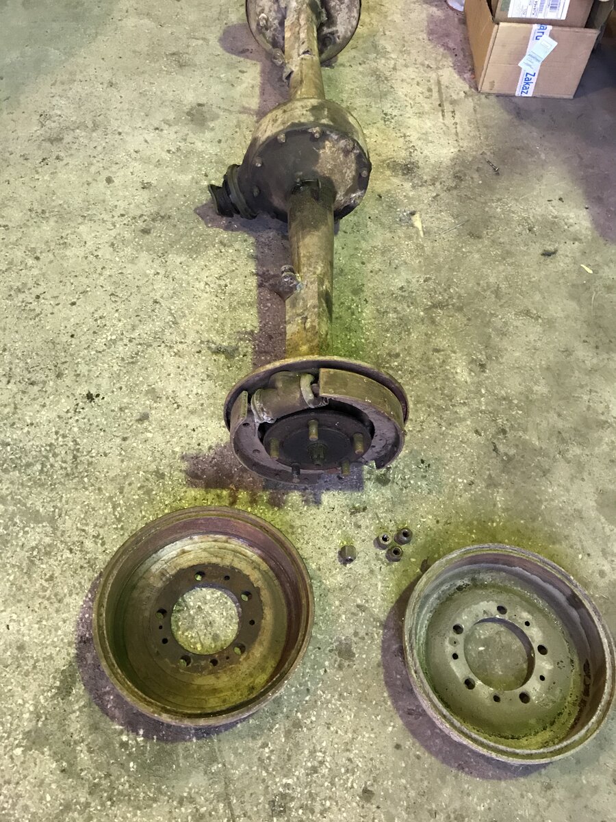

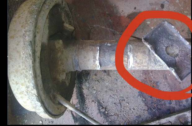

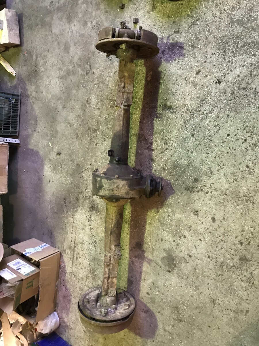

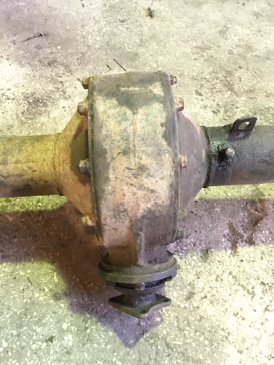

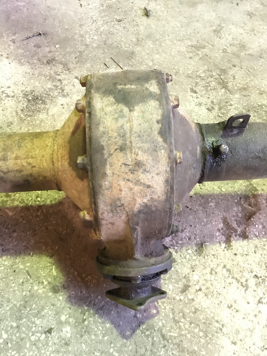

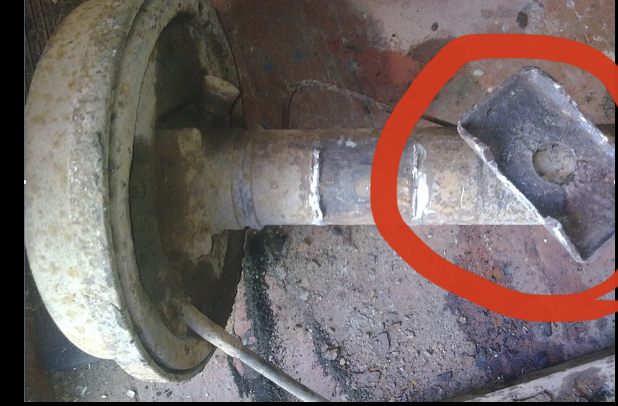

Сегодня подарили мост от Победы.... уколхоженный !
Но дарёному коню в зубы не смотрят.
Совсем мертвый??
13 339
5 630

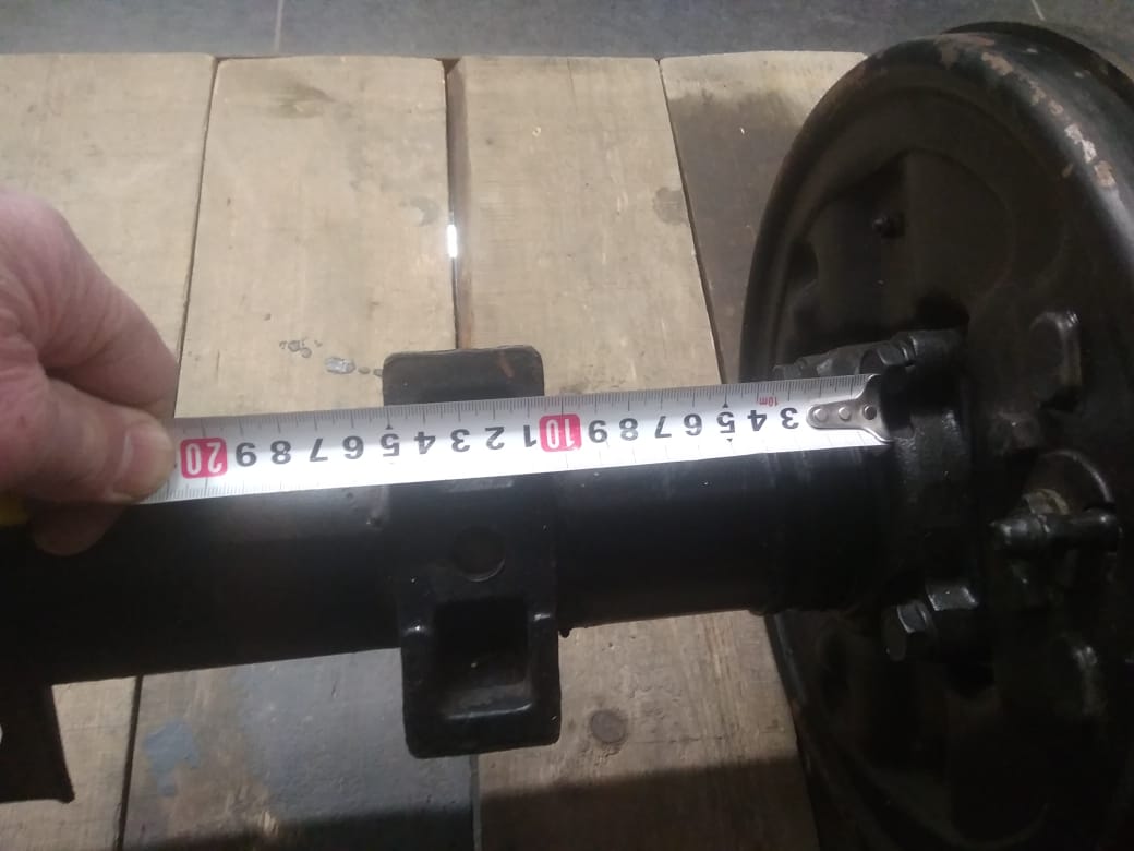

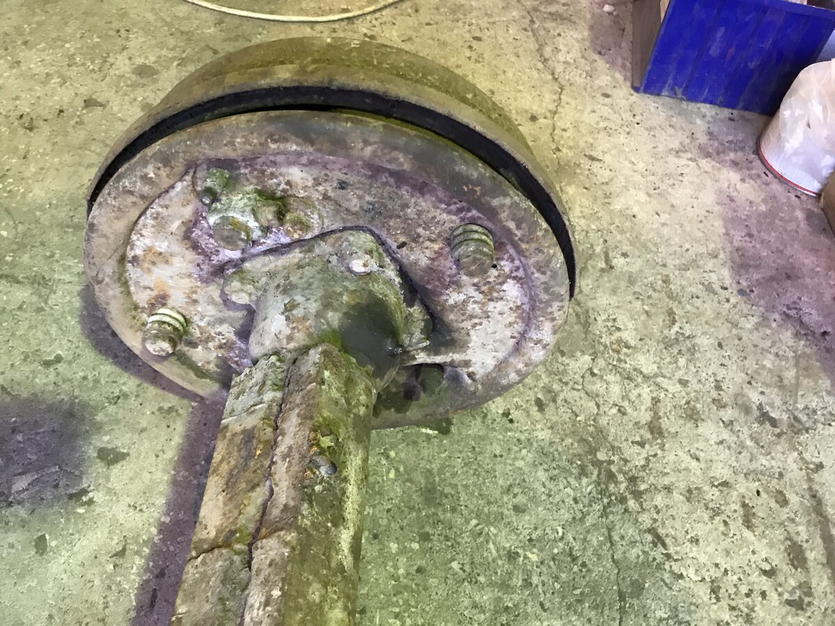

Подарили, это хорошо. Но что натворили с площадками под рессоры? В таком виде не поставить, надо срезать уголки, искать правильные и чётко приварить. Проблема с ориентацией моста по ремсорам и паралельность площадок отн друг друга
Да, слёзы на глазах. Как донор может пойти.

...а кто нибудь площадки под рессоры встречал в продаже новодел??
мой поиск не дал результата.

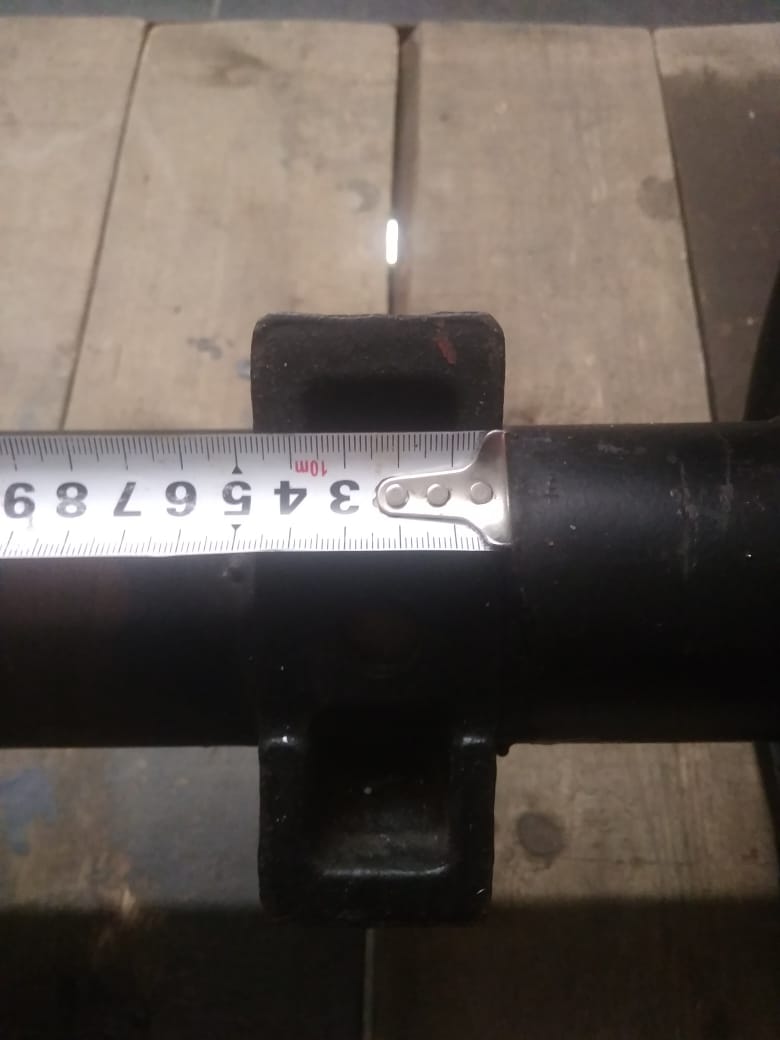

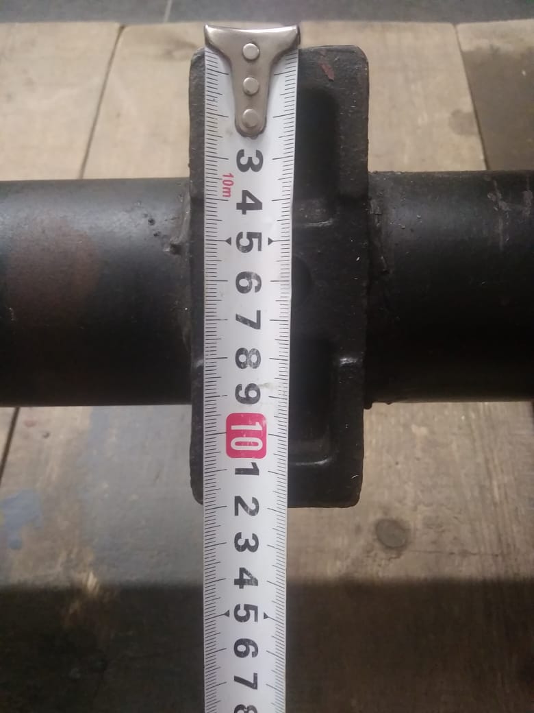

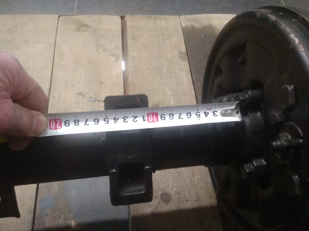

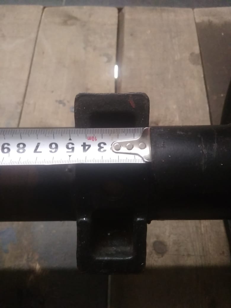

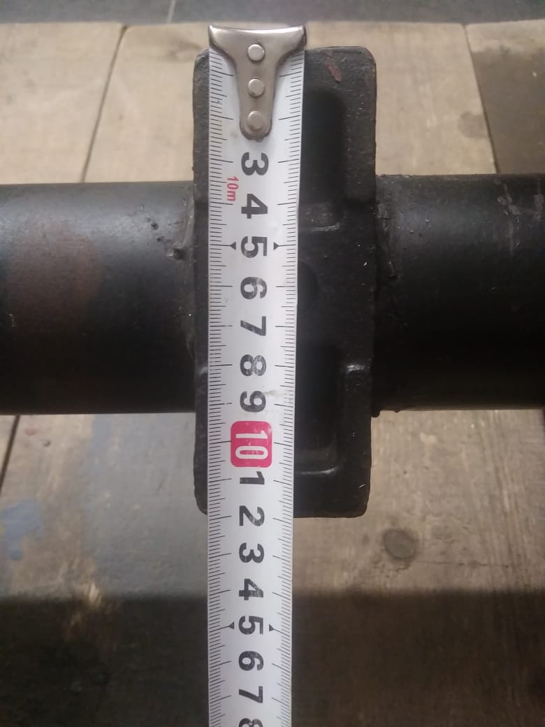

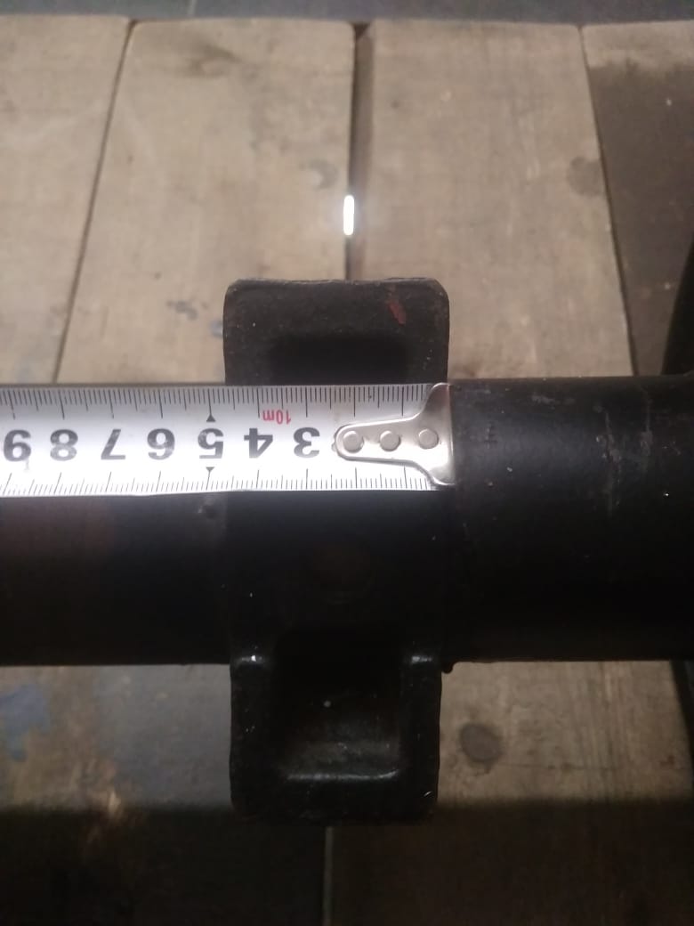

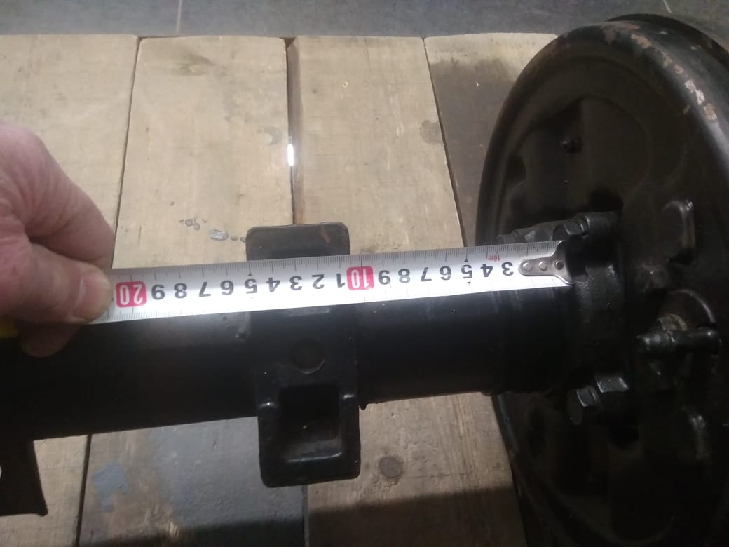

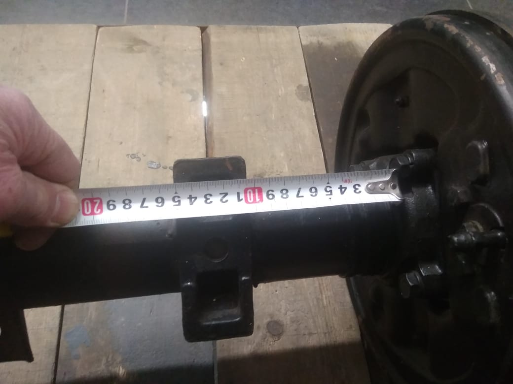

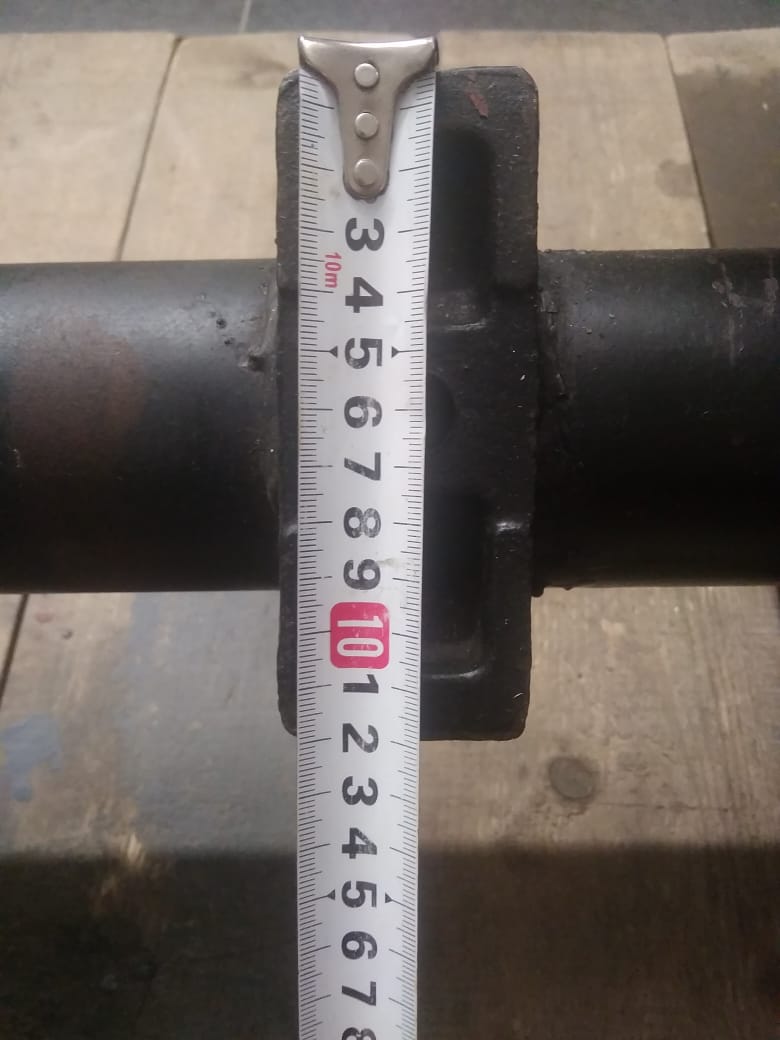

Это не наши, Салгир прав, более 24, там лист шире.
Вот наше, ныса правда, но база эдентична с М20, 21
Посмотреть вложение 173467 Посмотреть вложение 173468 Посмотреть вложение 173469
Спасибо! То фото я как пример кинул, а то в интернете по запросу нижняя предлагается....

а что нельзя чего нибудь подобное намутить из металла

иногда удается просто кувалдой сбить со сварки площадки с с моста

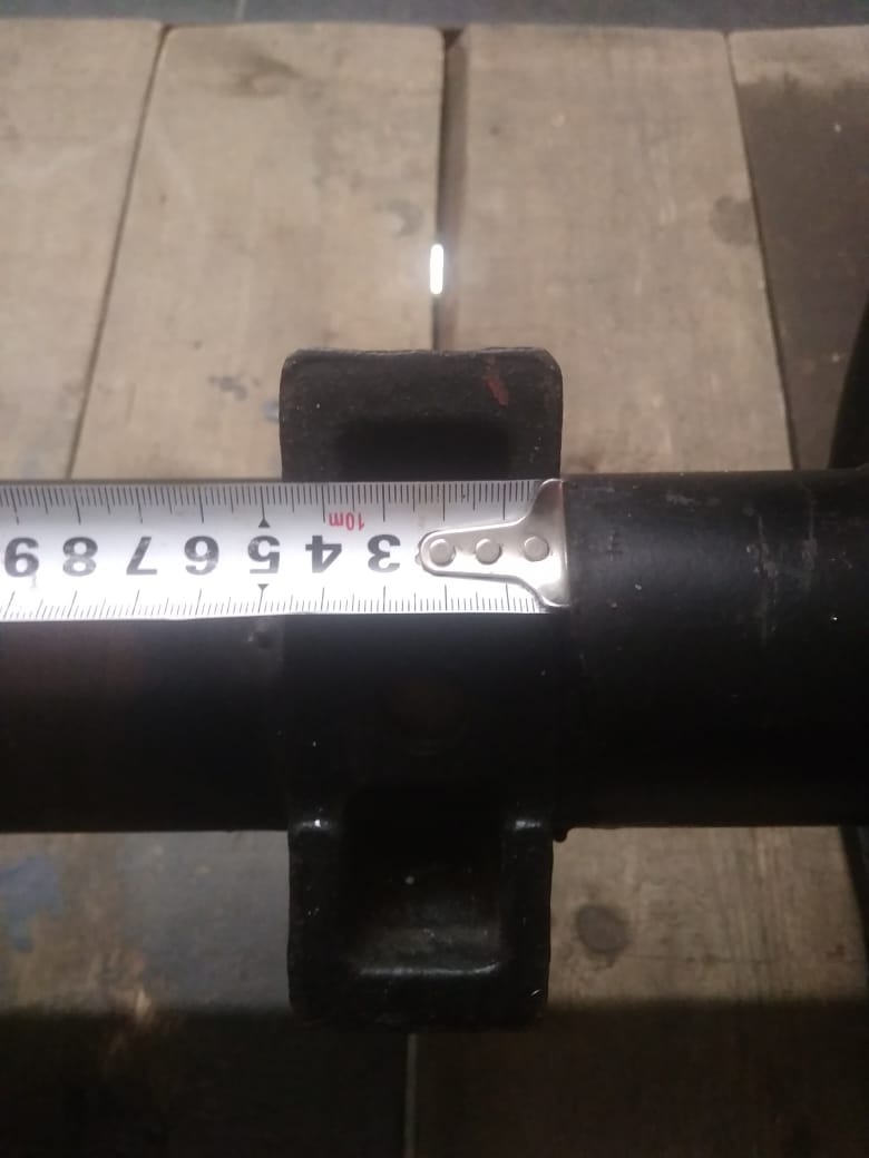

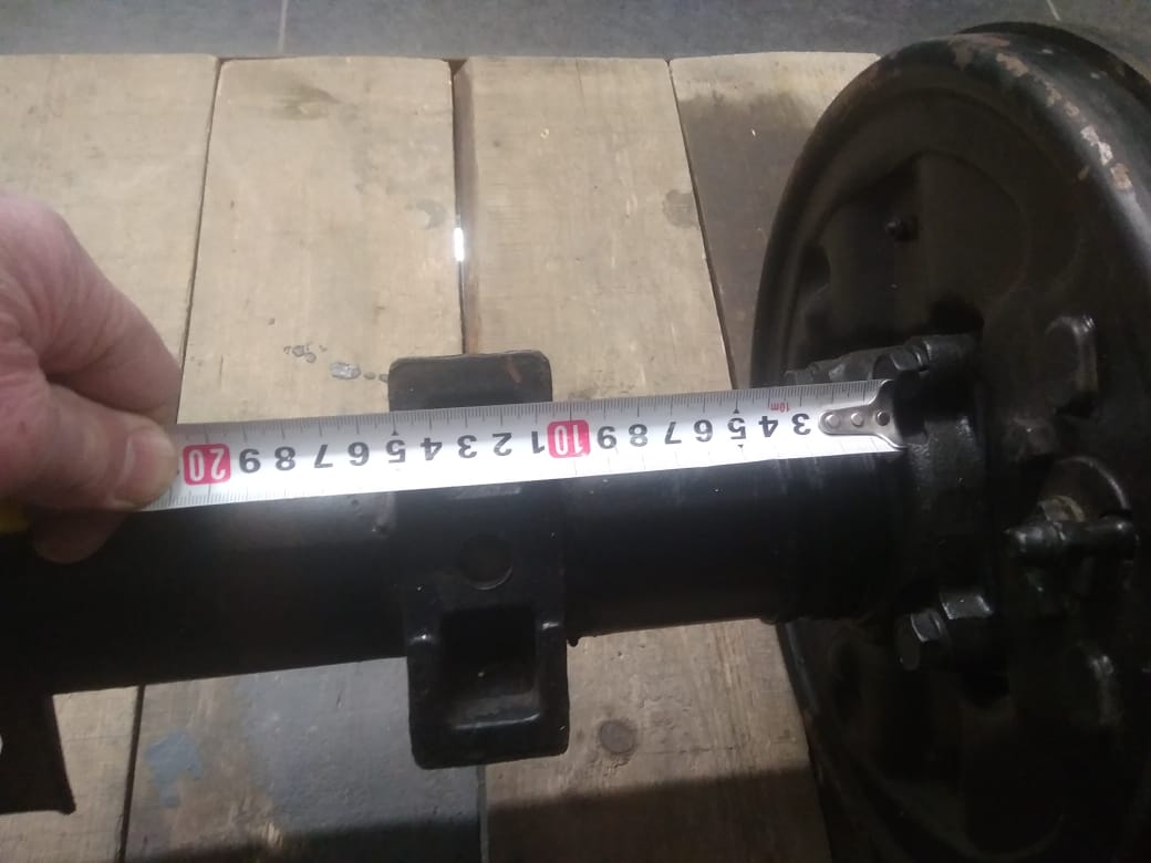

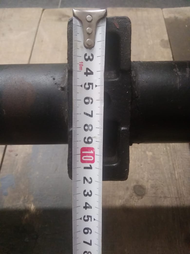

А, всё таки эти штампованные от 24-ки.
5 001
3 013
33
Площадки под рессоры лучше искать 21-е, они цельнофрезерованные из куска, наши штампованные и при прослабленных стремянках рессорный болт часто рвет центральное отверстие. Читайте Манкуса, у него все это разжевано.

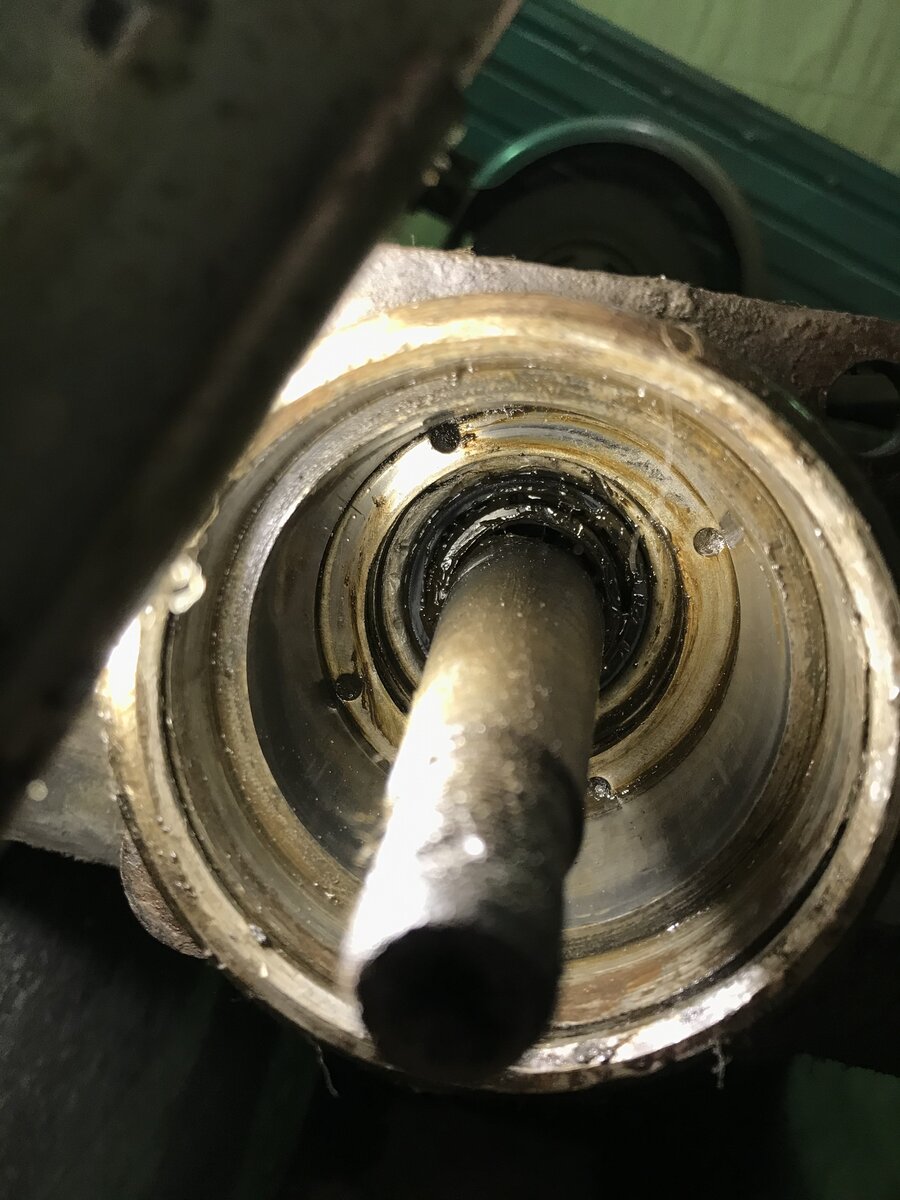

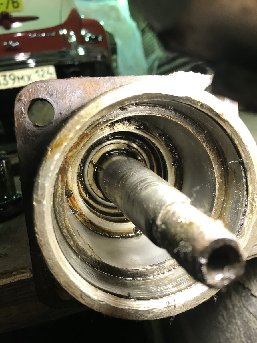

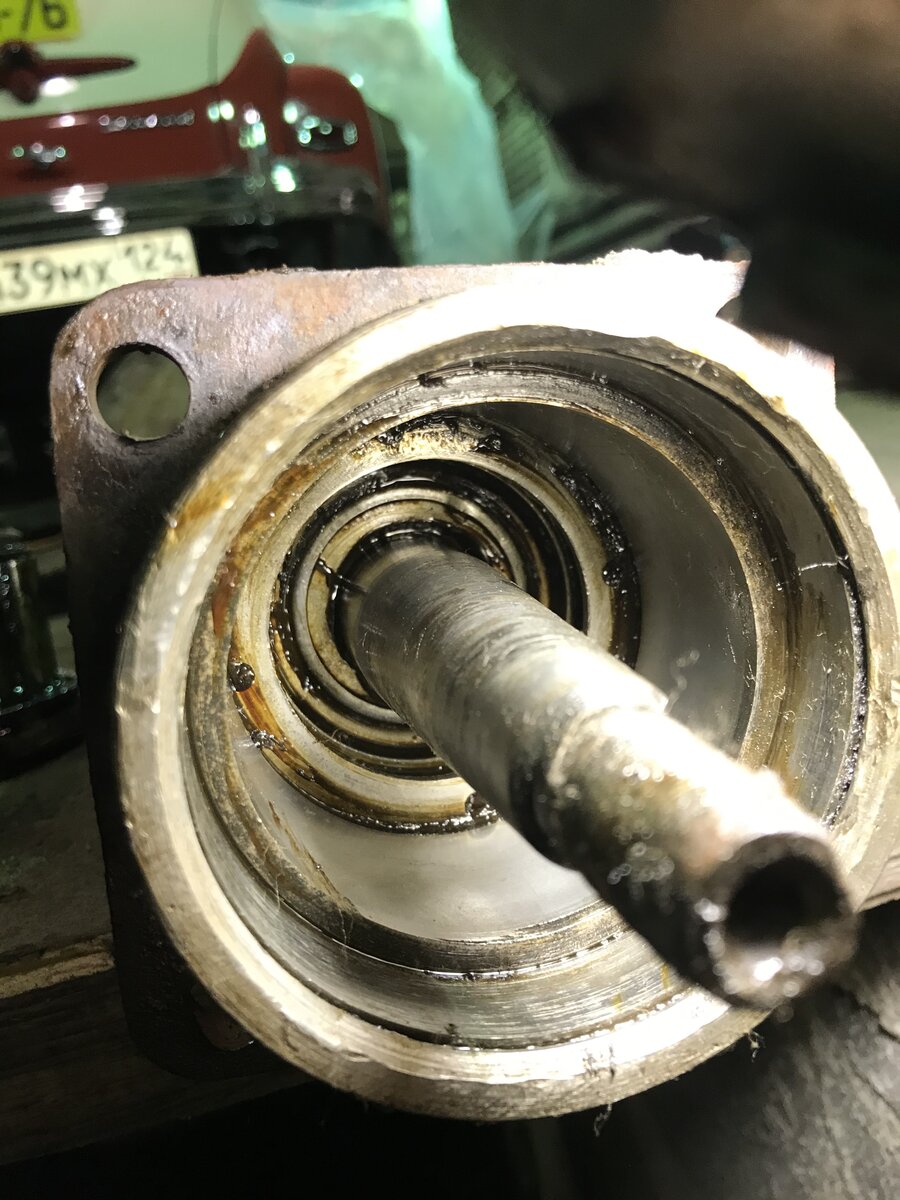

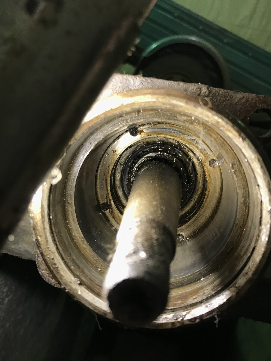

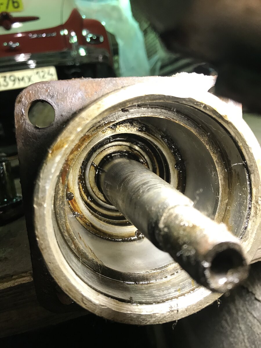

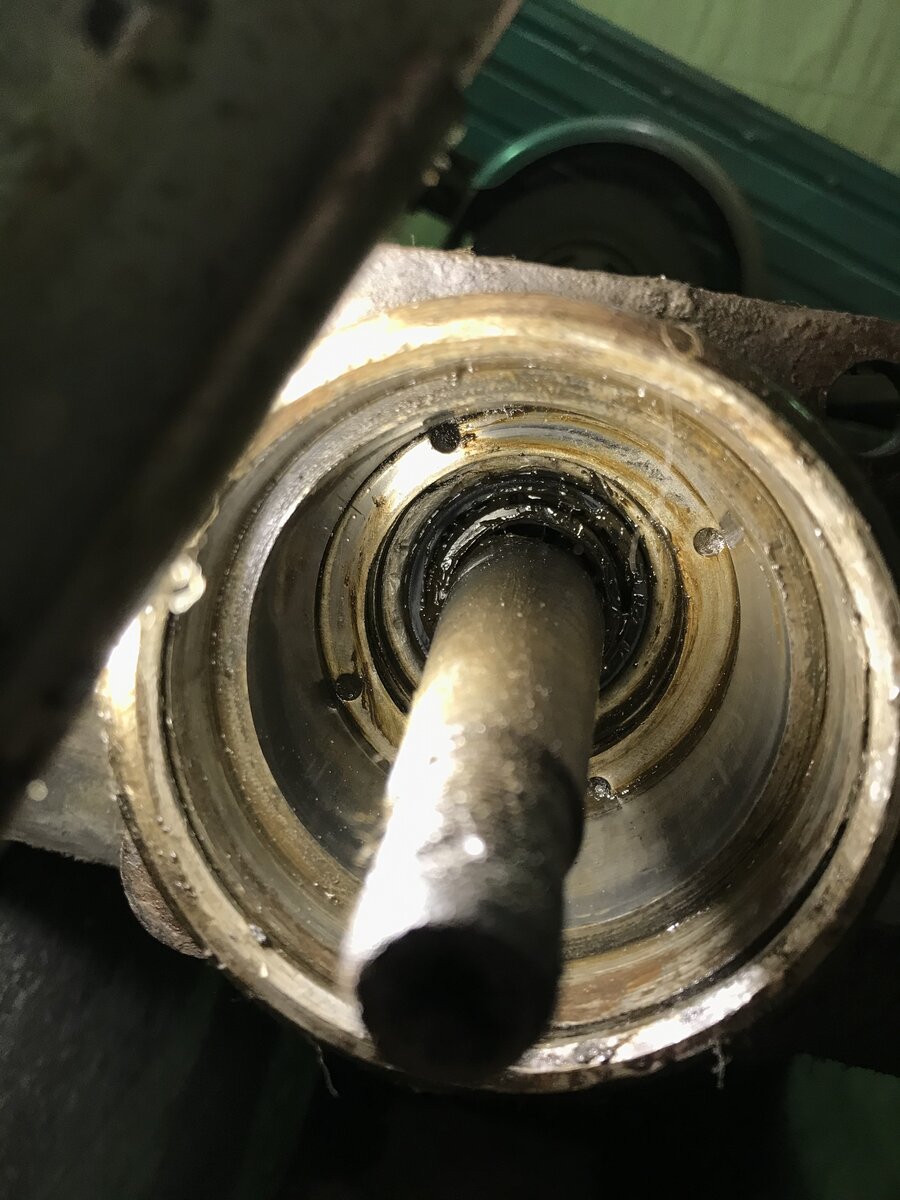

Коллеги :) какие есть варварские и не очень способы вытащить дальний сальник в ступице??
шуруп не помог, отвертка загнутая «г» соскакивает...
