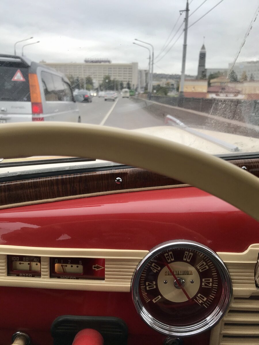

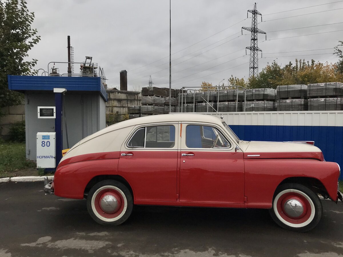

После замены заднего моста на донорский в сборе ( на нём заменил подшипники, сальники, масло) устроил тест драйв !! Ура шумов и вибрации нет!! КПП переключается как по маслу :)
Разогнался сегодня до 60 км/ч !! Это мой рекорд!!
Быстрее не едет хотя педаль газа уже выжата до конца в пол.
Как думаете почему??? Наверно проблема в карбюраторе???

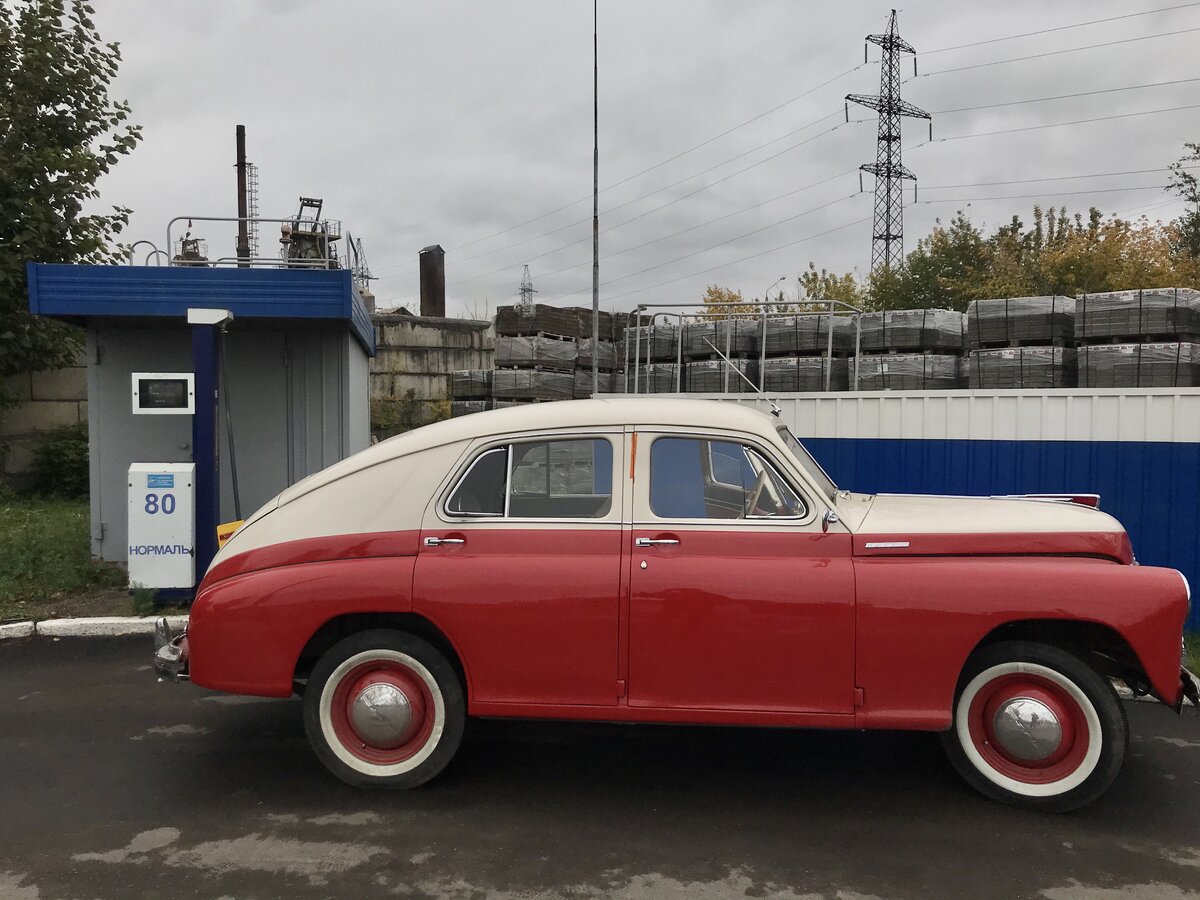

Победа припаркованная около дома сразу выделяется среди однотипных современных шушлаек :)

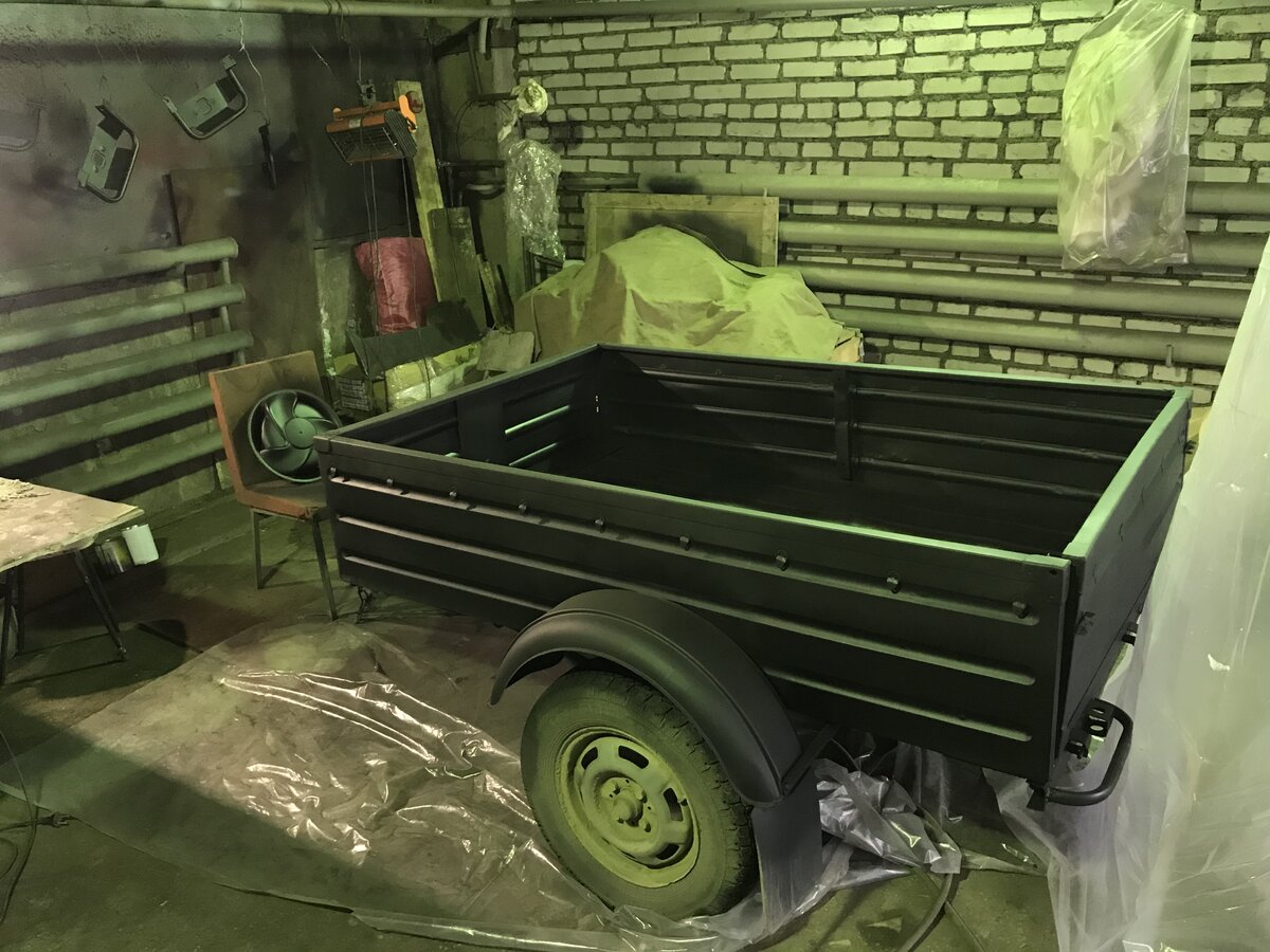

В гараже под руку попался прицеп.... был пойман, отпескоструен, загрунтован. Будет покрашен под цвет моей ежедневной машины..... а то был зелёный как болото...

Оооо)) не едет быстрее 60 км/ч))
У меня так же было.
Как говорит мастер у меня на работе, пляшите от "печки".
А какой карбюратор стоит? Зажигание как выставлено?
