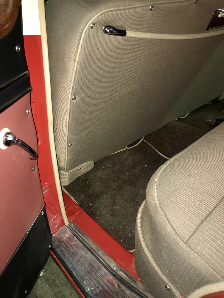

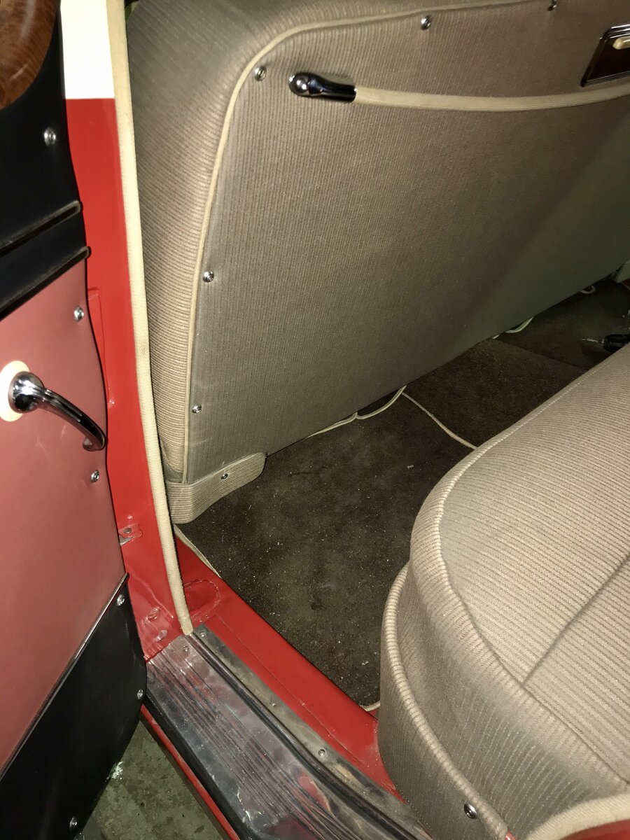

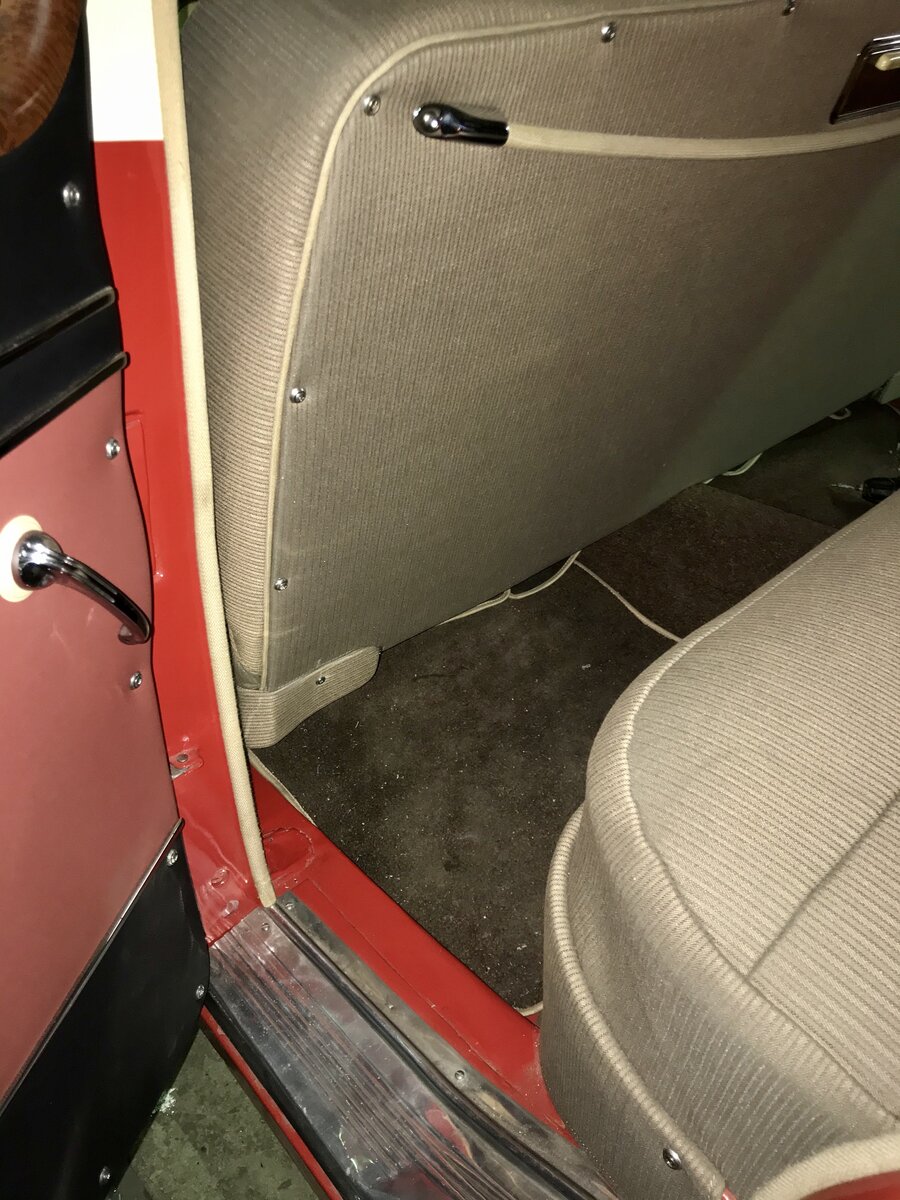

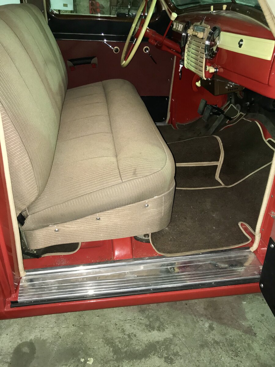

А у меня не загибается сзади . Разница 2 и 3 серии ? Или у меня недодел какой-то?
3 652
6 051
Старик Макгаккет
1 834
4 193
4 791
9 122
Вполне возможно, что чертежи менялись тоже. На Трешке решили немного сэкономить на материалах и укоротили детальку )))
Причём у меня была оригинальная деталька именно без загиба на оригинальном диване 3 серии
3 602
Без загиба не встречал.
Загиб отрезали, когда переделывали диван в раскладной.

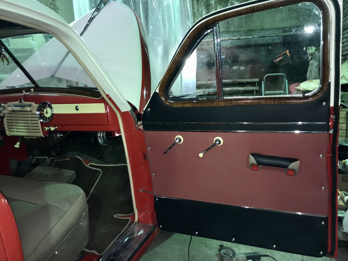

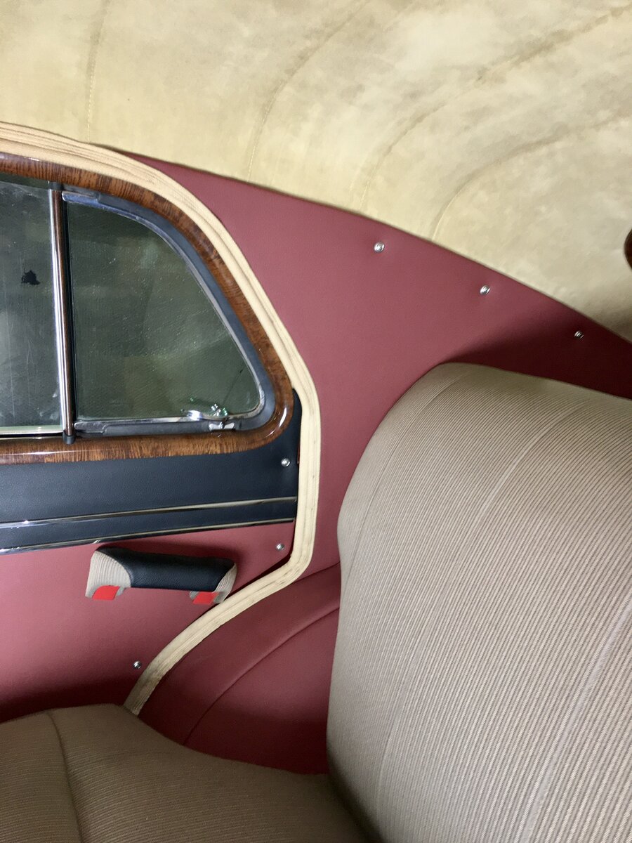

Установил хром вставку между опускным стеклом и форточкой, насадил пластиковую крутилку на ручку, отрегулировал замок .

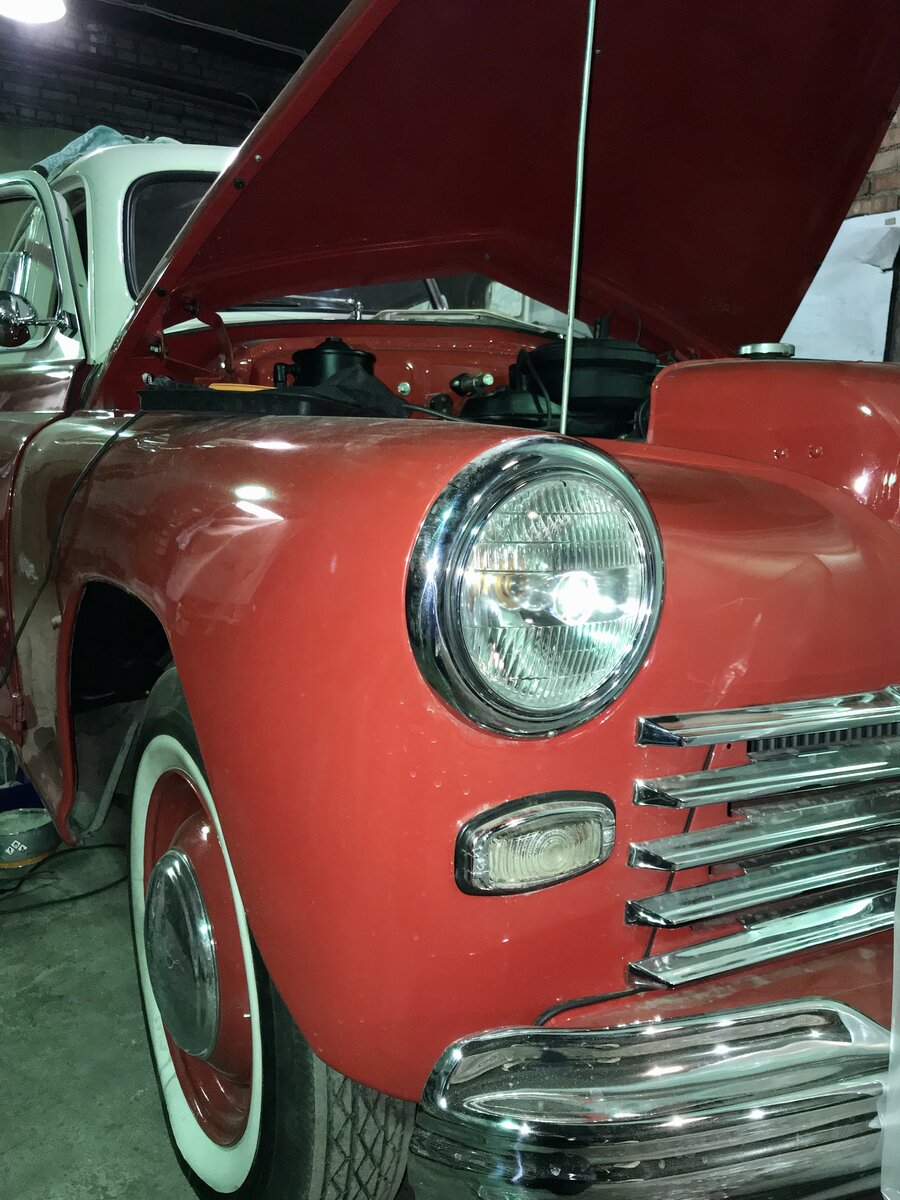

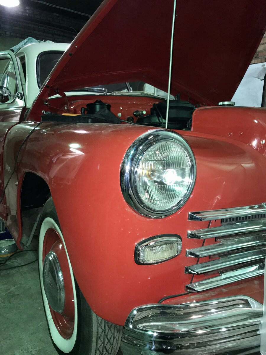

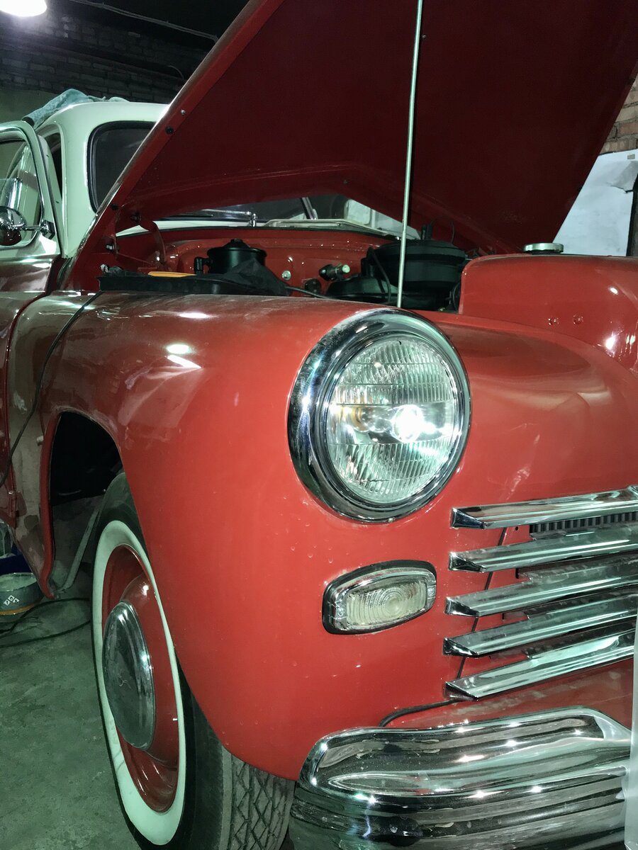

Поменял в фарах стёкла на линзы от 21 , хоть убивайте, но мне с ними «раритетнее» ;)

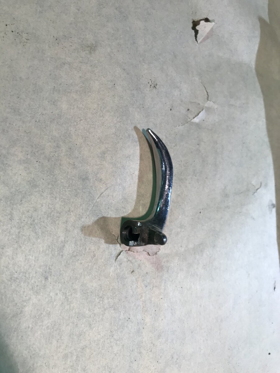

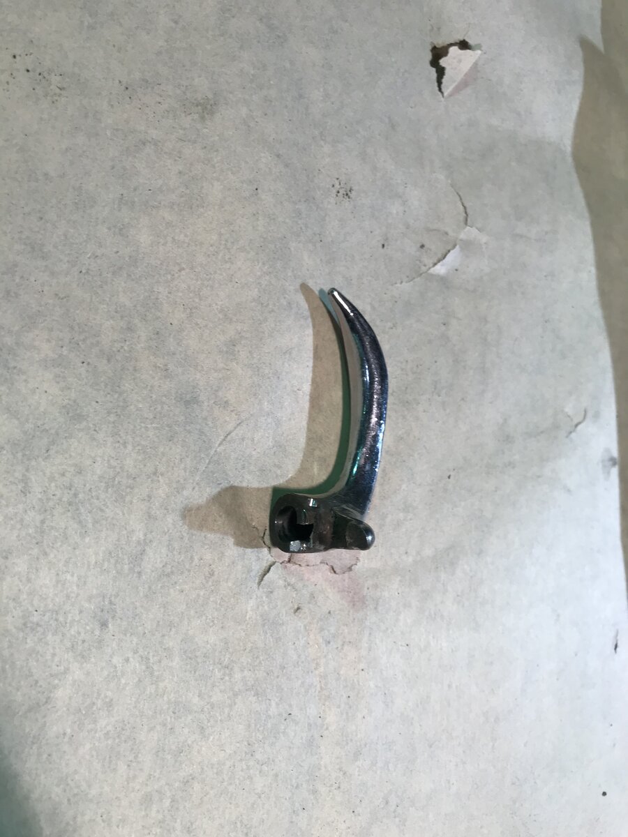

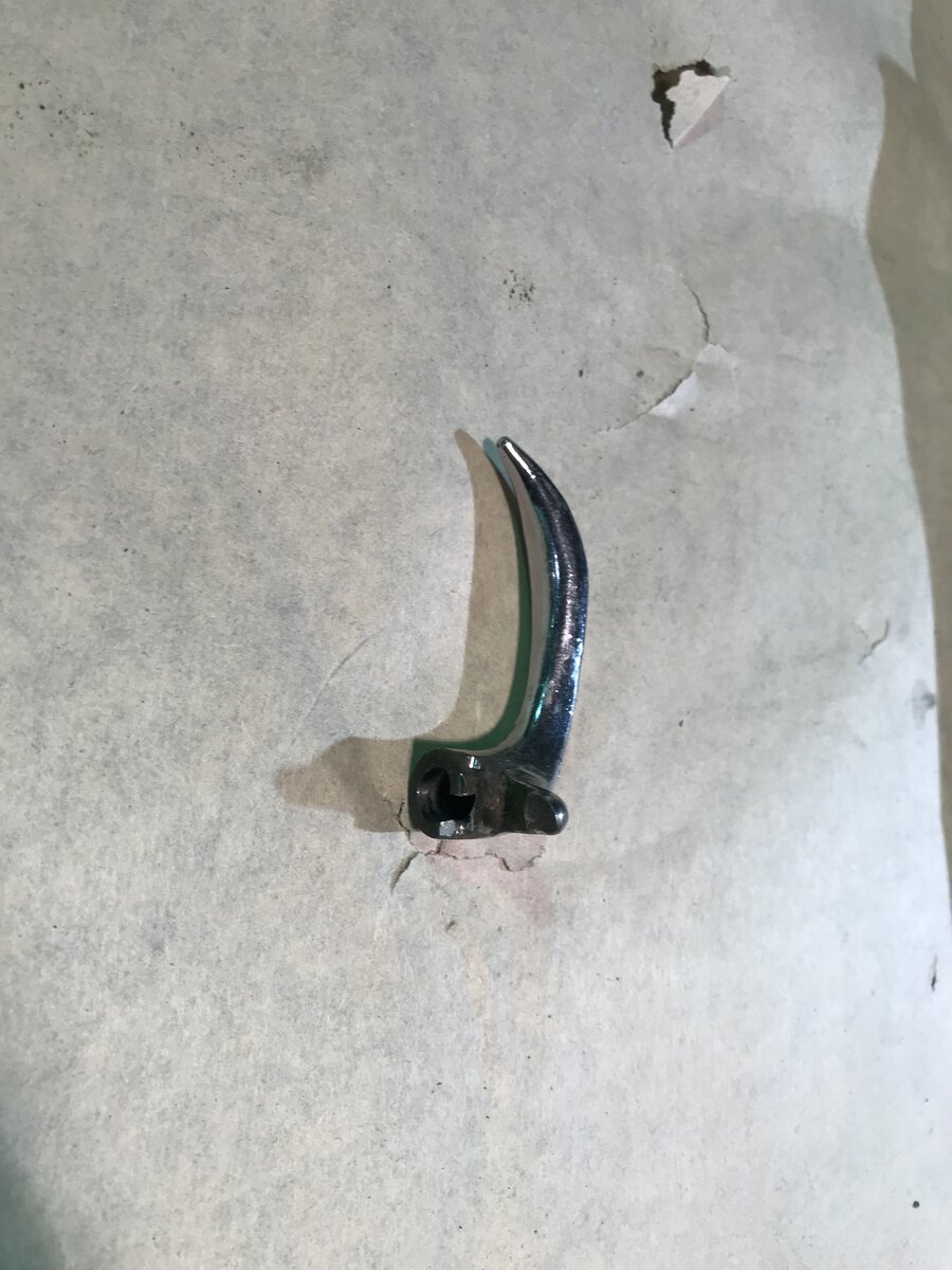

Подскажите, замок форточки нам от чего подходит?? Или только наш искать?
maxx1969
16.10.2013
936
1 741
У форточек грузовика Газ-51 такие же замки поворотные.Но к концу 60-х г.,стали их покрывать техническим хромом(не блестючем).

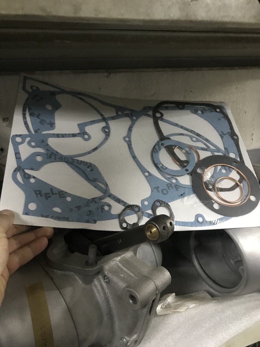

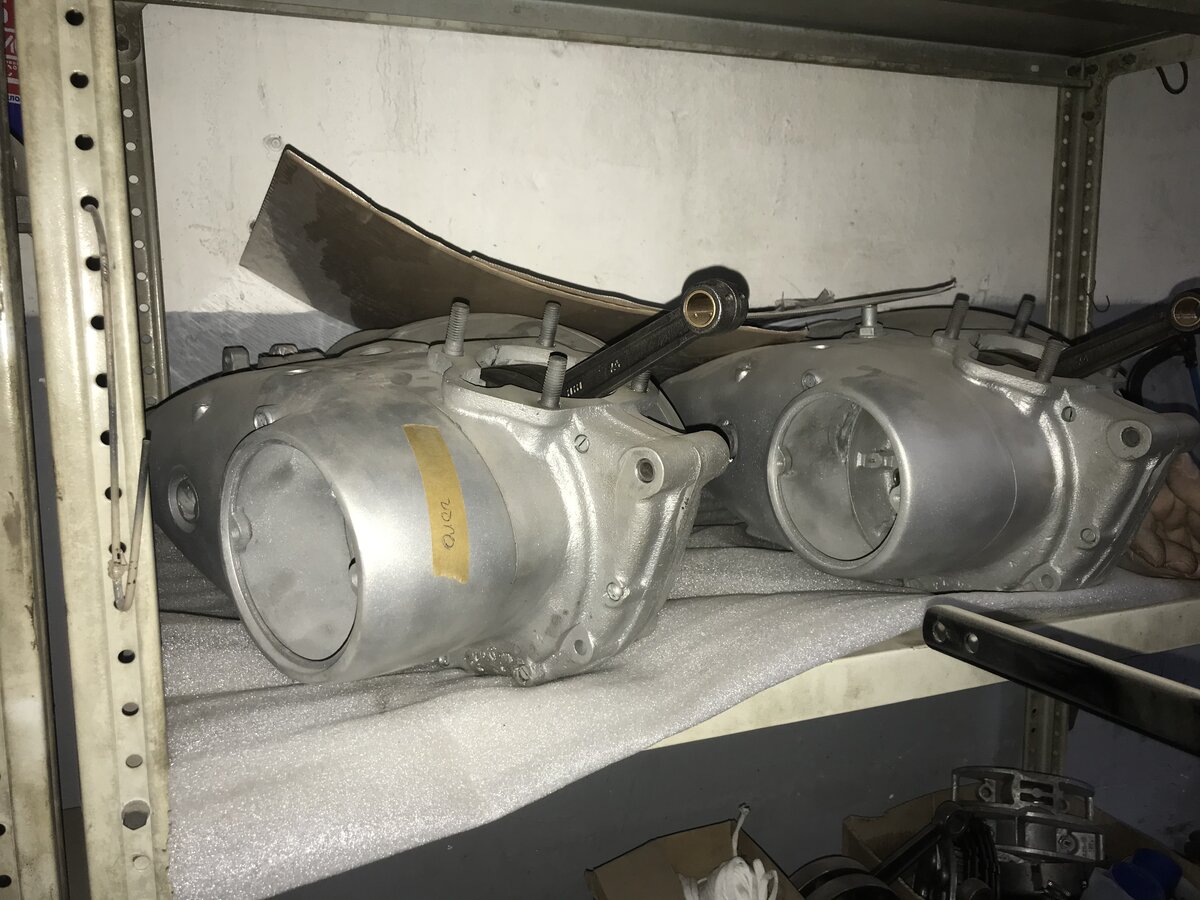

Навестил в сервисе свой двигатель на мотоцикл ИЖ-49, всё запчасти пришли, осталась сборка:

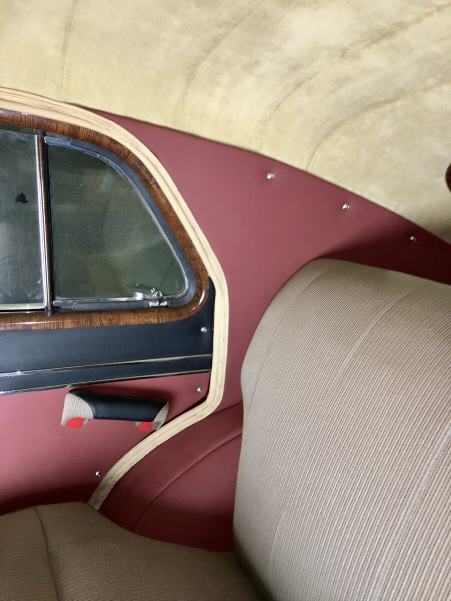

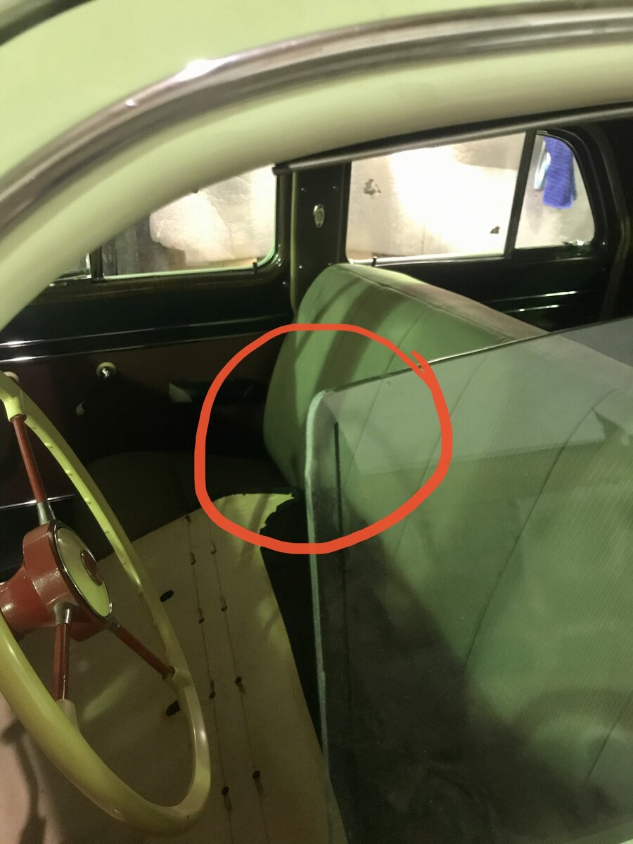

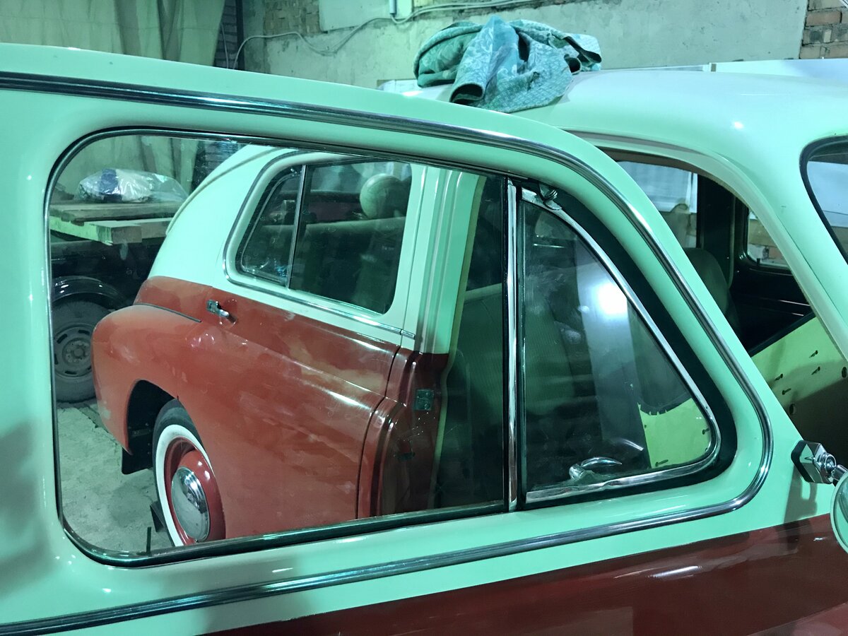

Никогда не думал, что стекло можно подточить шлифмашинкой. Без фанатизма, сильно не прижимая, не перегревая..... только пыль летит :)
Подточил вверху для плотного прилегания и установки хромированной стойки. Стойку поставлю на герметик для вклейки лобовых стёкол, не на резинку.
