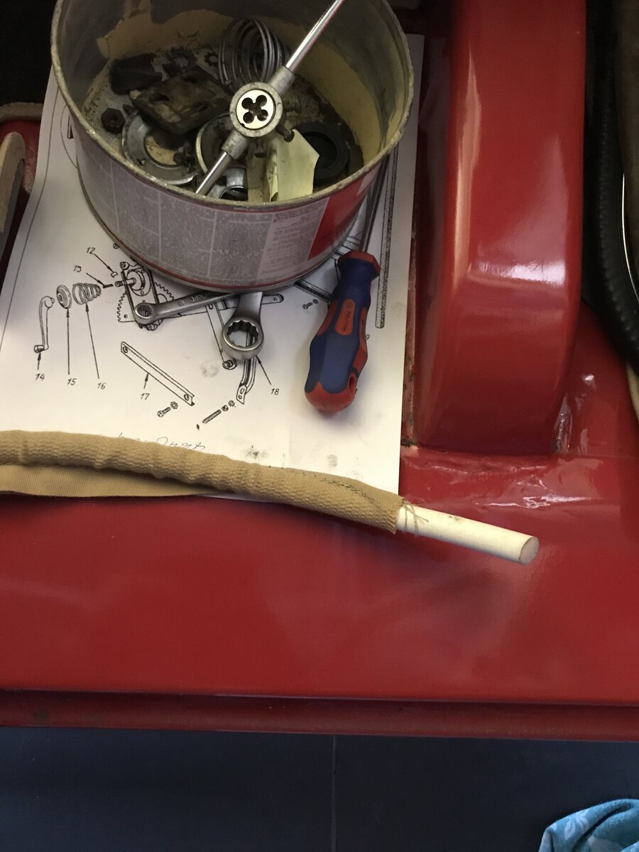

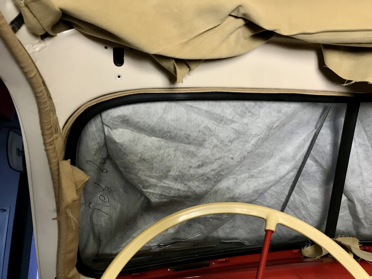

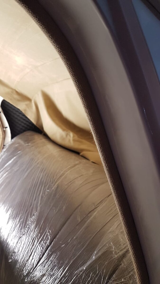

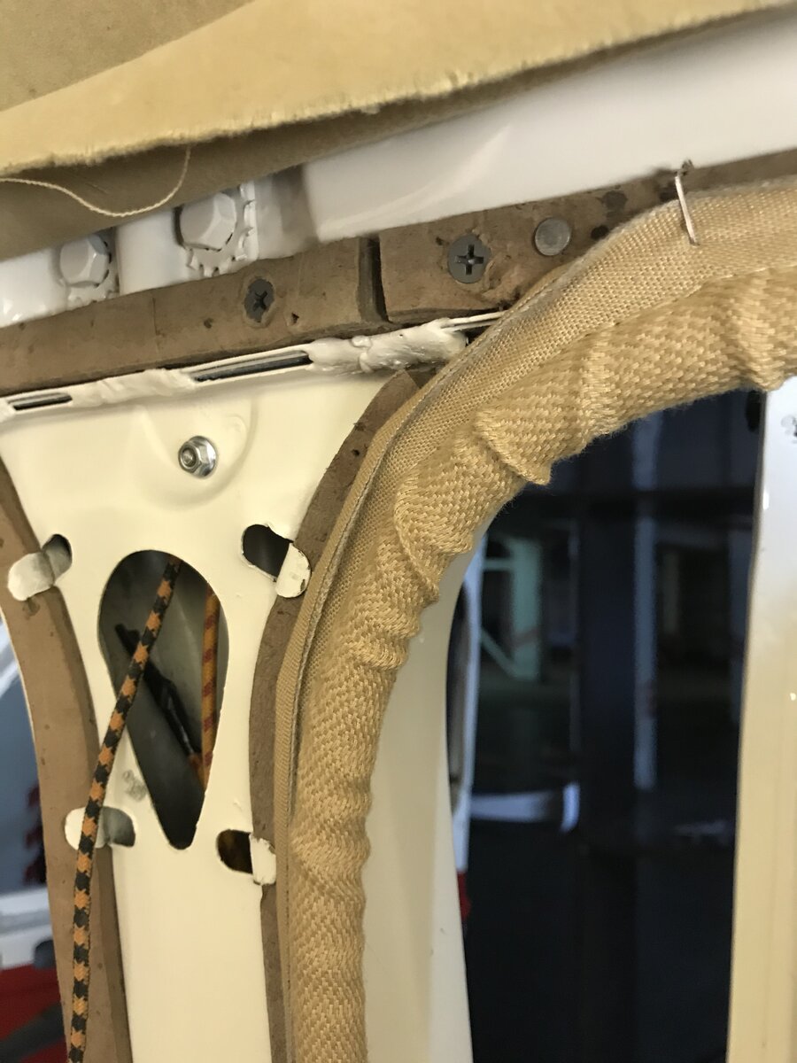

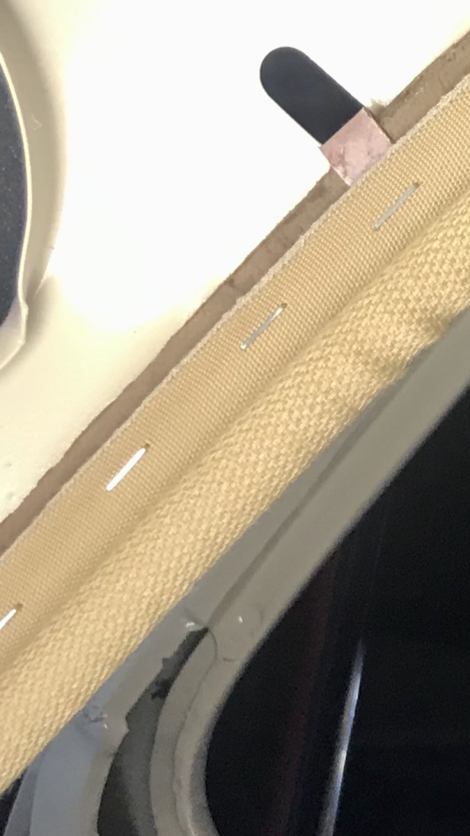

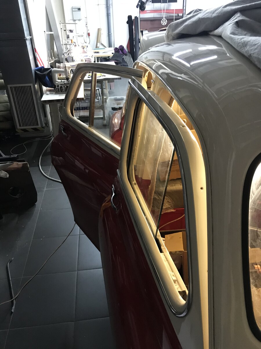

БЕГИмот, прошу дать крупные понятные фото, кантов на углах, и снаружи и изнутри.
Возможно?
Постараюсь, что-нибудь подсказать.

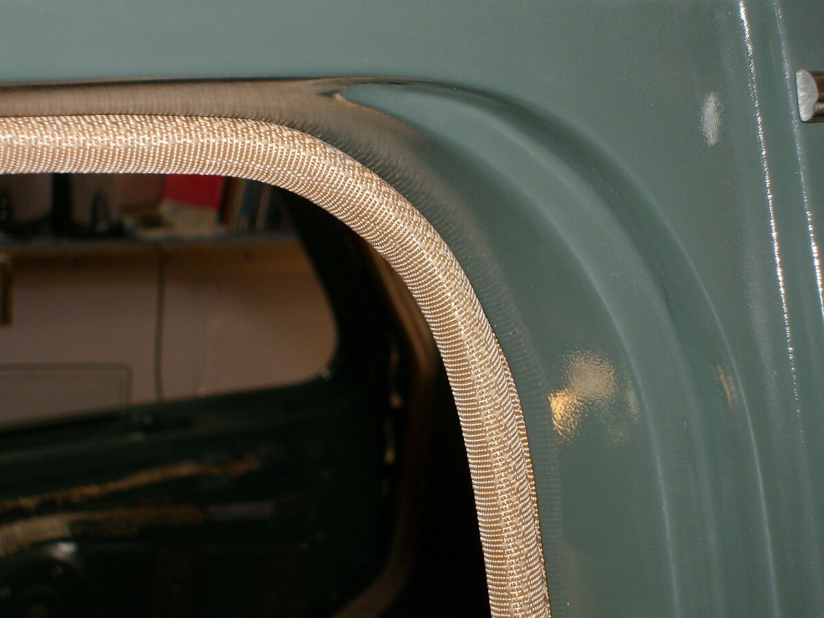

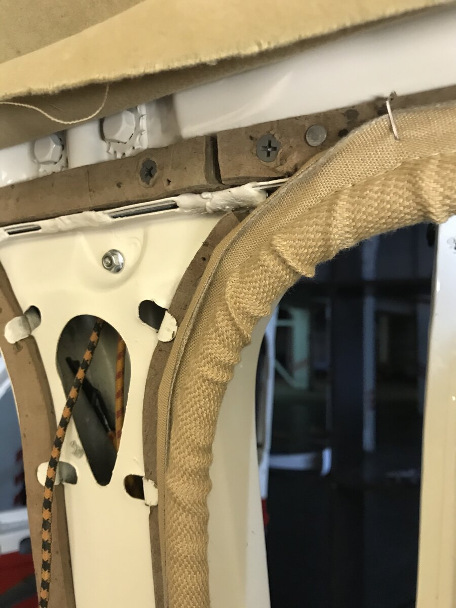

Алекс, Pika правильно обратил внимание, что плетение разное на ткани канта. Которое было раньше и мои.
Может в этом дело?

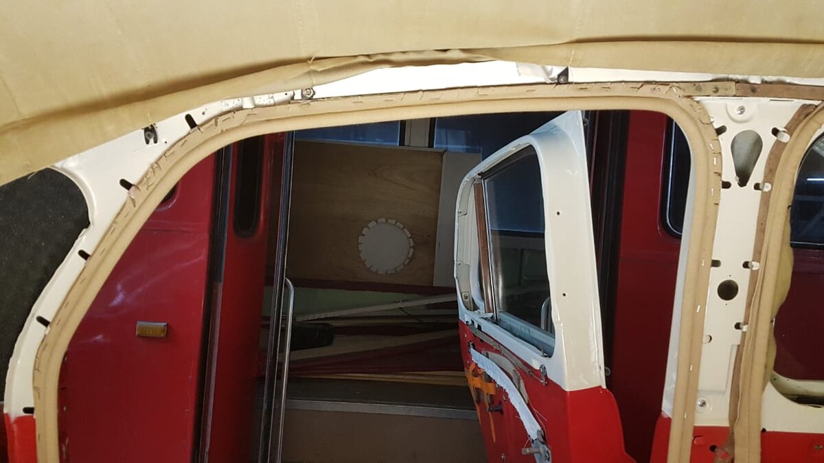

Как раскроено, так и сшито. Посмотрел, вроде готовая, тканная лента используется, значит кроя нет.
Если всё чистое и не пропитается, чтоб потёков не было. Этот метод часто используют сапожники, чтоб сформировать деталь.
3 652
6 051

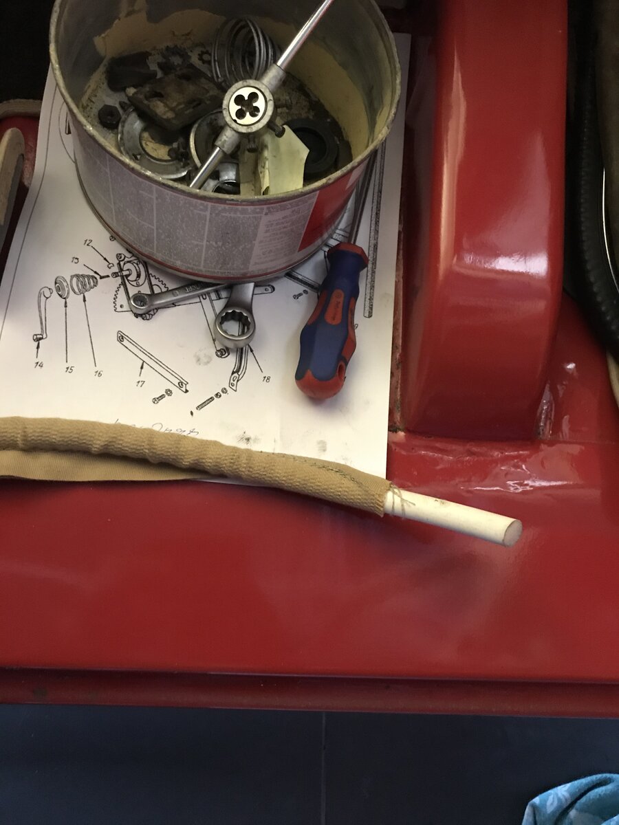

Резина в канте белая, не должна «размокнуть»

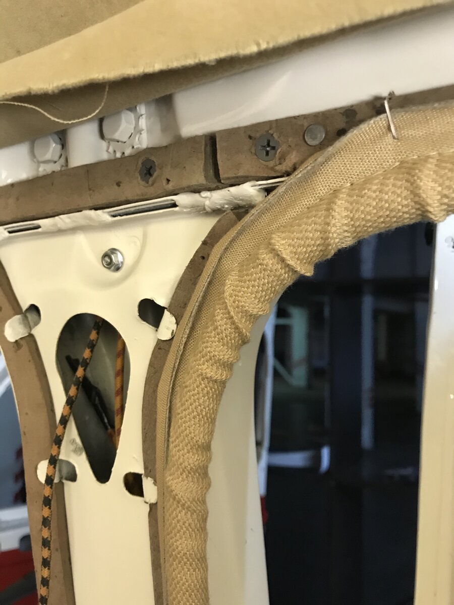

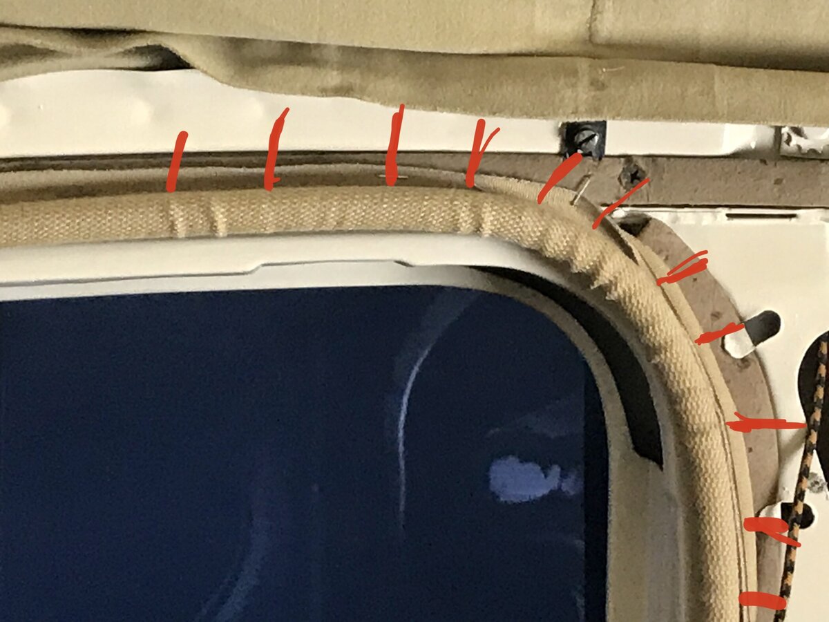

И тот и тот вариант используй, хуже не будет. Пульвером можно пропитывать, чтоб лишней влаги в резину не уходило, а по мере установки увидишь где рассечь ленту чтоб морщины убрать.

думаю проще разрезать и перебить, про опрыскивание водой немного, давно говорил. Жаль помочь нельзя на расстоянии руками.

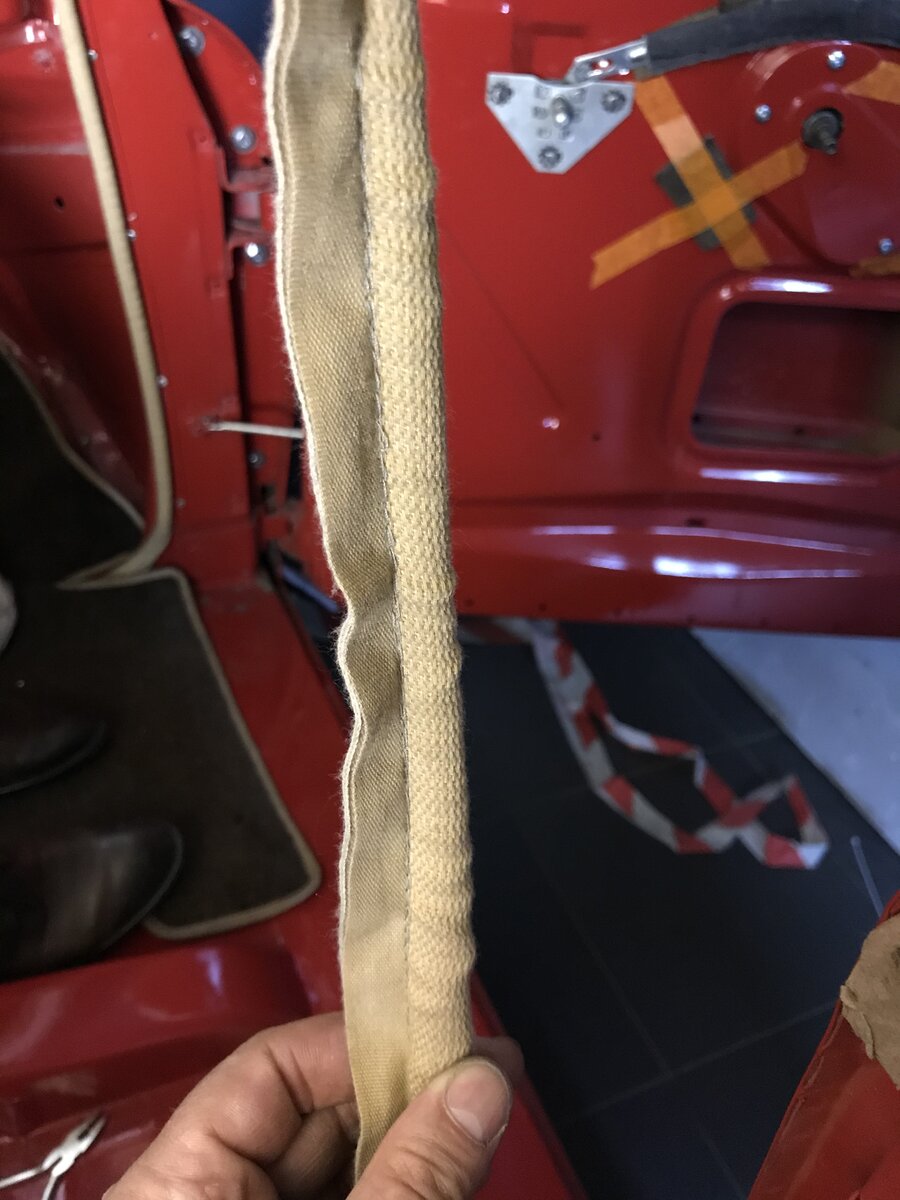

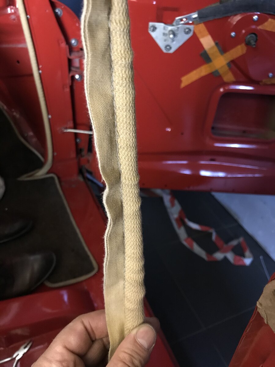

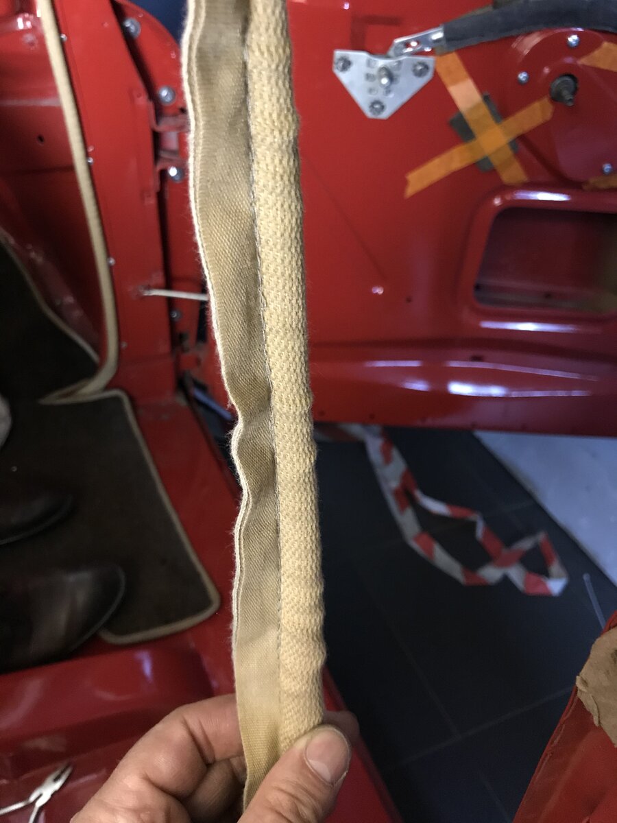

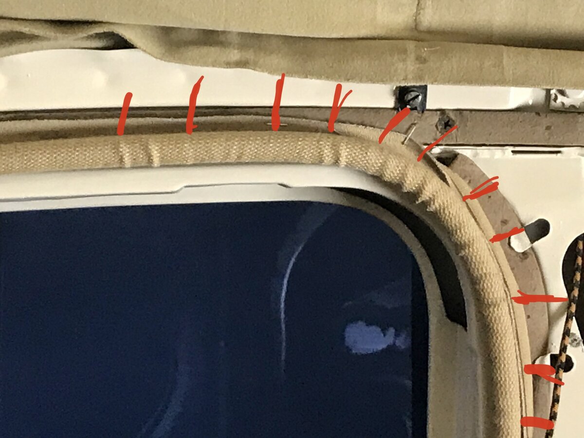

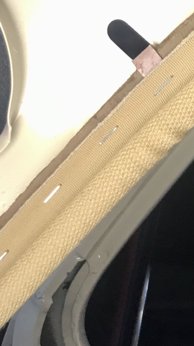

Поизучал кант с мастером по пошиву салонов. Говорит похоже ошибка при пошиве в настройке швейной машины: нижняя нитка строчки натянута как струна, верхняя свободная. Эта нитка стягивает ткать, поэтому её даже на прямом участке натянуть нельзя, не говоря уже о повороте. На видео видно как натянута полоска, а сам кант как «колготки»:

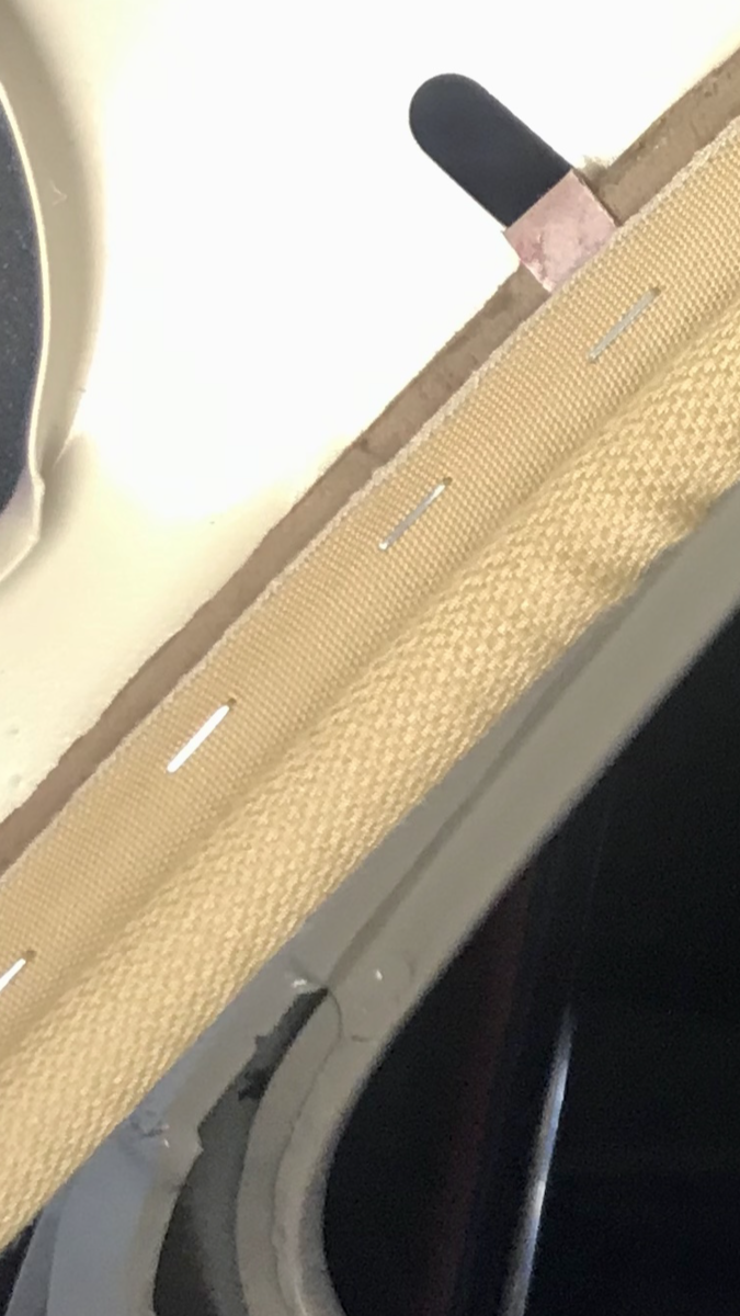

Отчитываюсь!! детали из картона влагостойкого для крепления потолка над лобовым стеклом получены были от Евгения и установлены:
распороть и перешить то можно

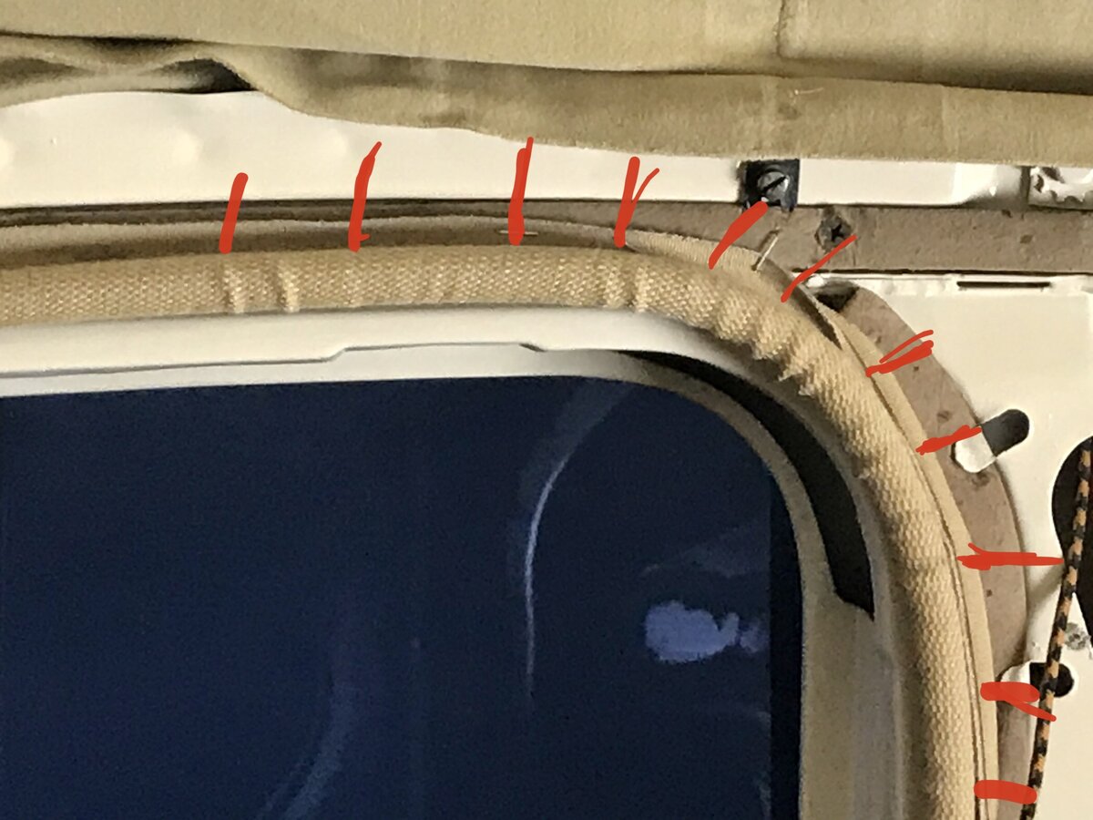

Алекс шил...........менять надо.
Значит мой брак.

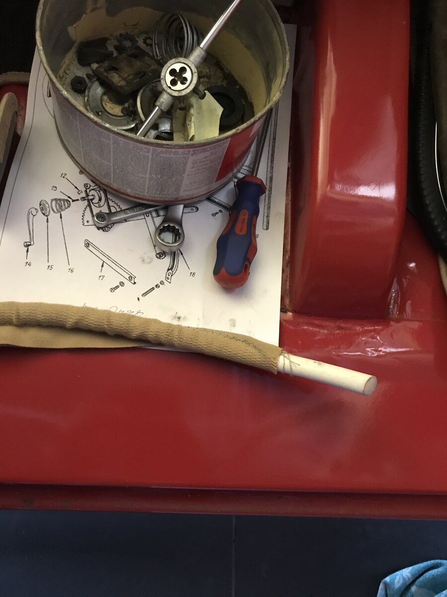

Резина, ставлю силиконовую, чтобы не воняла и не пачкала ленту при эксплуатации.
Удачи в этом не легком деле, дальше веселее пойдет 😉
при рассечении ленты, не разрезай строчку. -- разрез, только до строчки.
БЕГИмот, возможно-ли с этим мастером договорится, чтобы распорол мой брак и прострочил заново, с правильной натяжкой ниток??
Передние распарывать, естественно, только до пришитого хвоста.
Т.е., там, где вшитая верёвочка, там, не распарывать.
Так я и предложил в личку :)
Сначала там прочитал письмо. Ателье готово попробовать... естественно без гарантии.
Значит пробуем!
Спасибо что предложил замену, но попробуем эти вылечить!

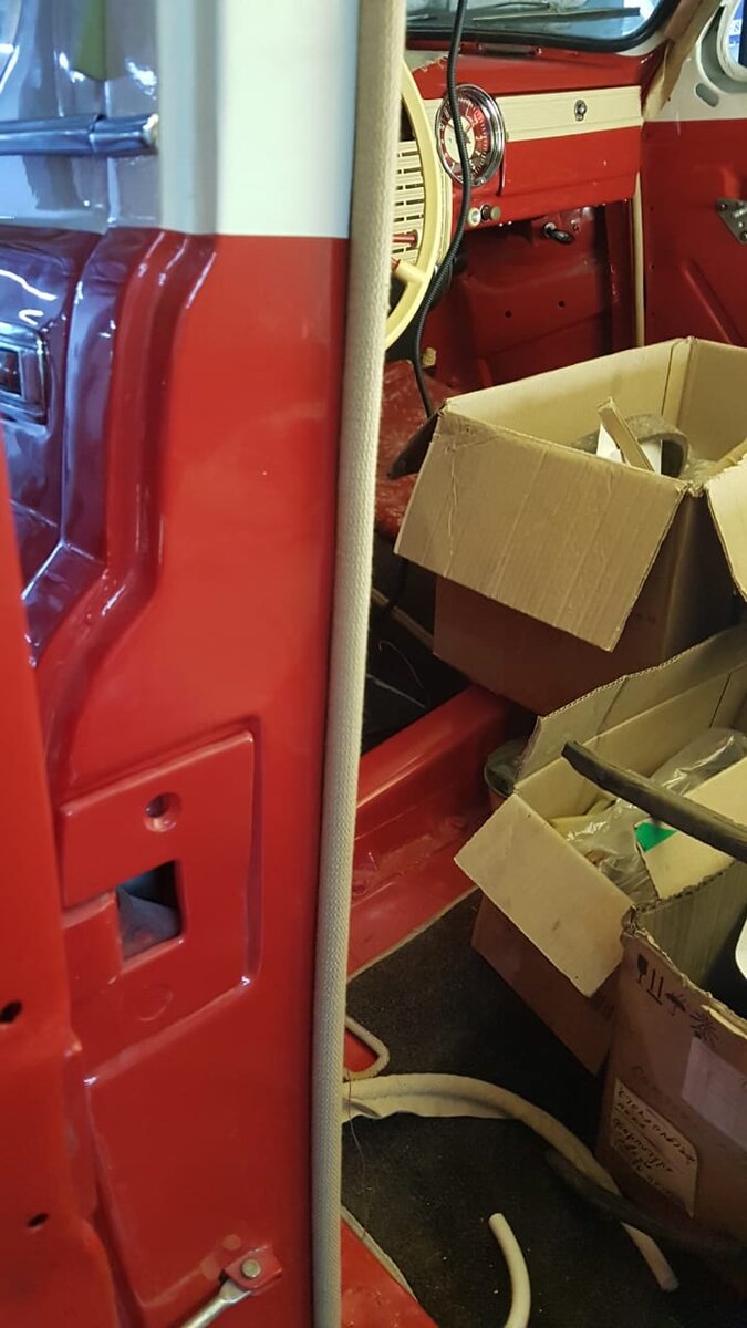

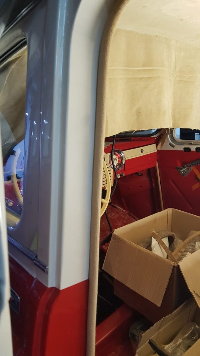

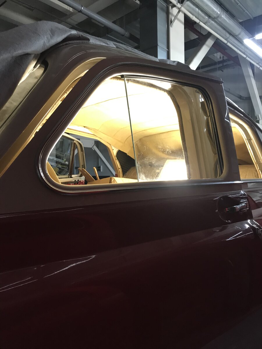

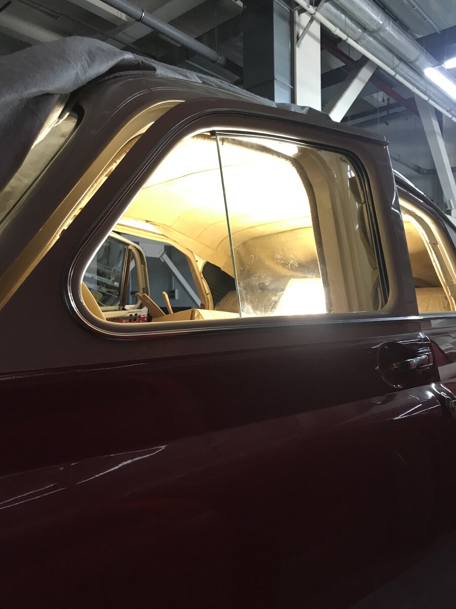

Дело сделано!!
Перешил мастер в ателье один кант и .... перешитый кант ложится отлично! Натягивается ровно «колбаской» :) , а не «детскими колготками».
Результат на фото:
