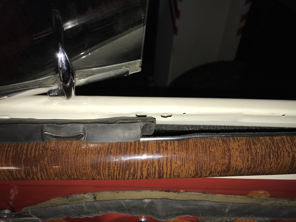

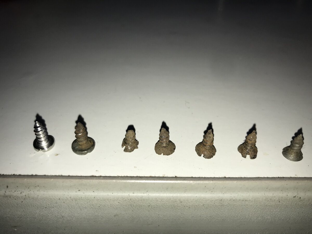

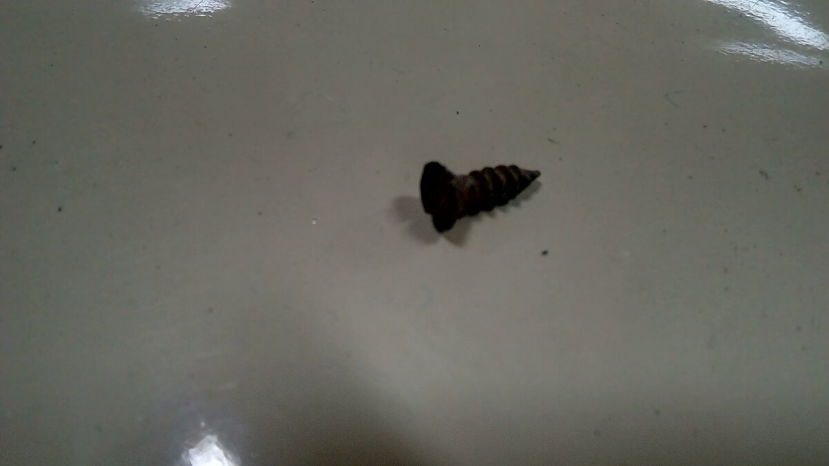

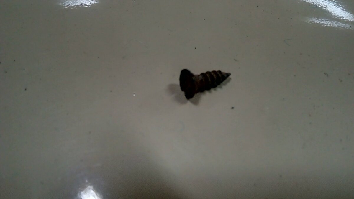

Вот это для п образных, чуть короче для ресничек
13 439
5 958
А это современный аналог под крест. Надо на ресничках запрашивать чёрным, хотя почти не видно в ворсе
16 358
10 926
13 439
5 958
Машин в родне лично разобрал штук двадцать, везде с завода такие. А какую резинку плбщит? На бархоикпх её нет
13 439
5 958
А на п образных, да, после снятия видна в районе отверстия расплющенность на тыльной стороне, но и так шуруп в углу, дабы не мешать стеклу

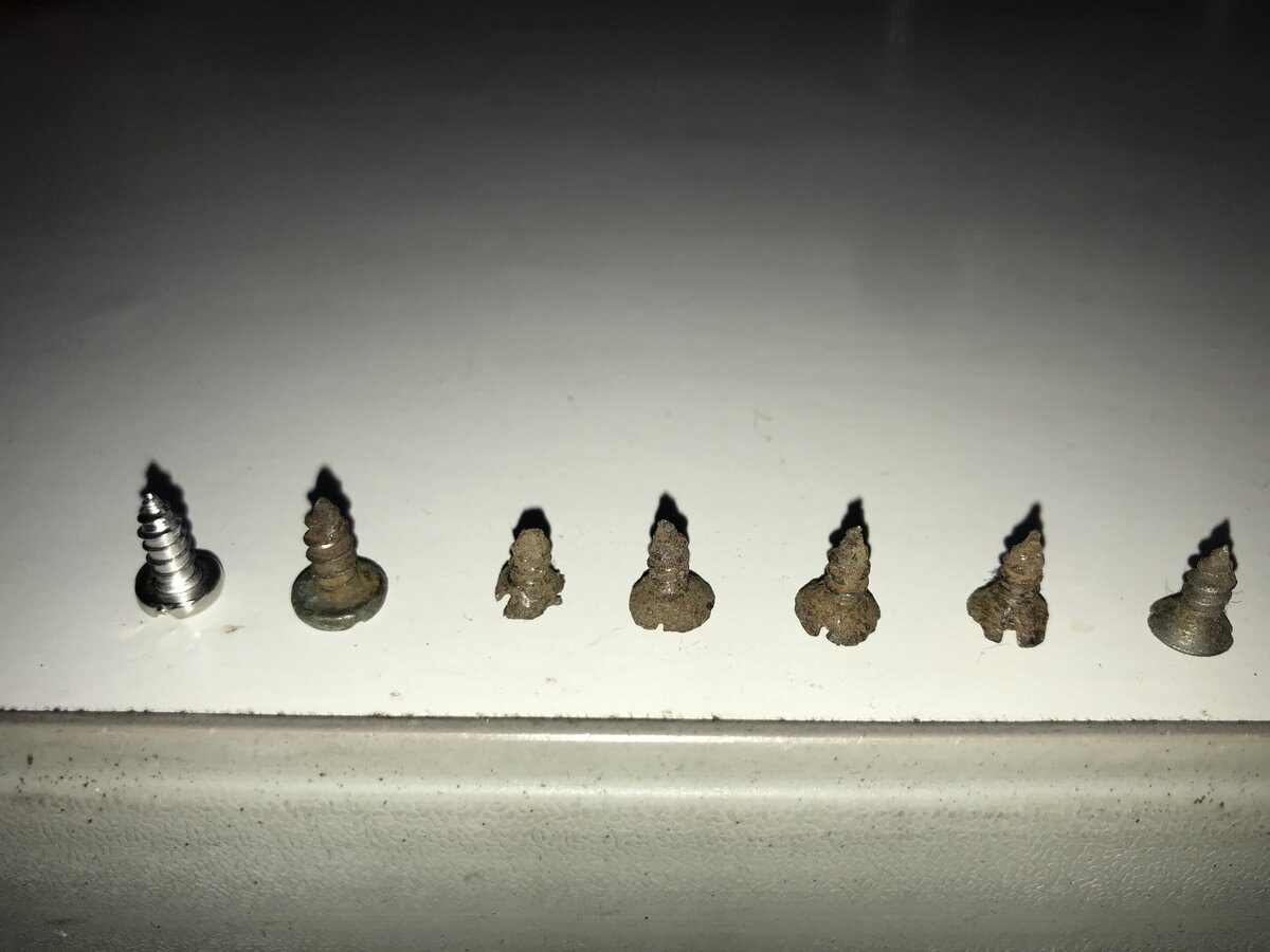

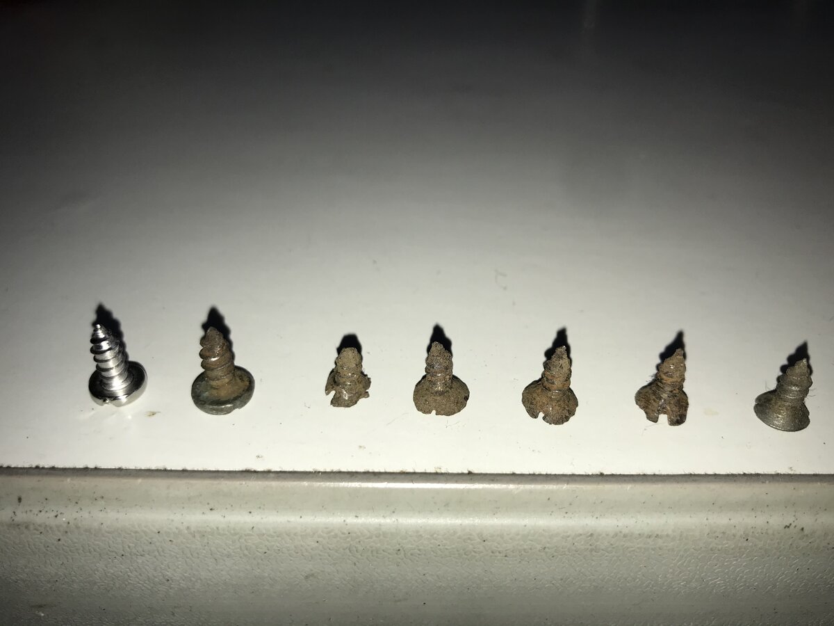

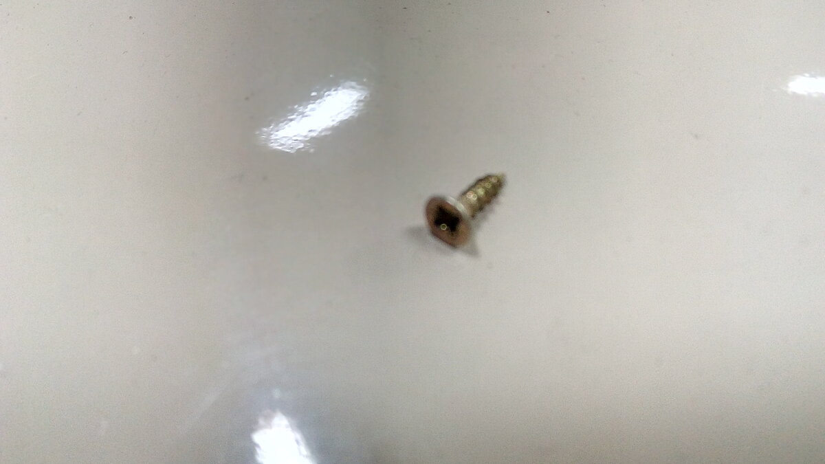

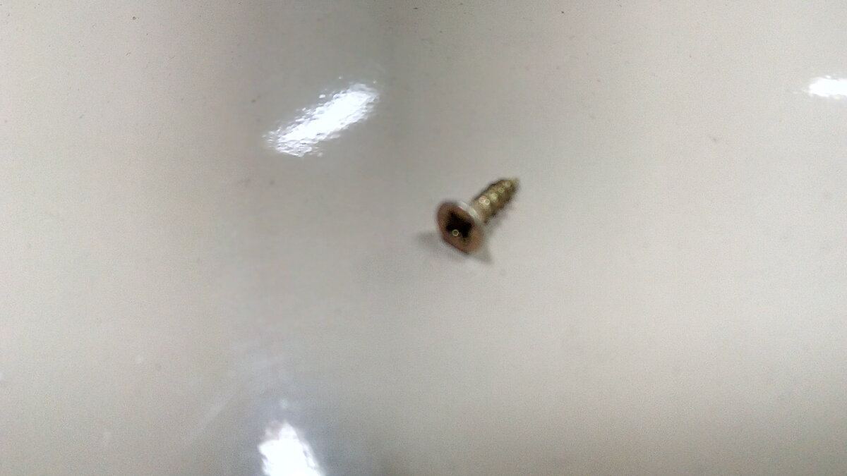

Таких минисаморезиков можно найти в двери газ 21, крепят или бархотку или аллюминевые канты, точно не помню.
3 652
6 051

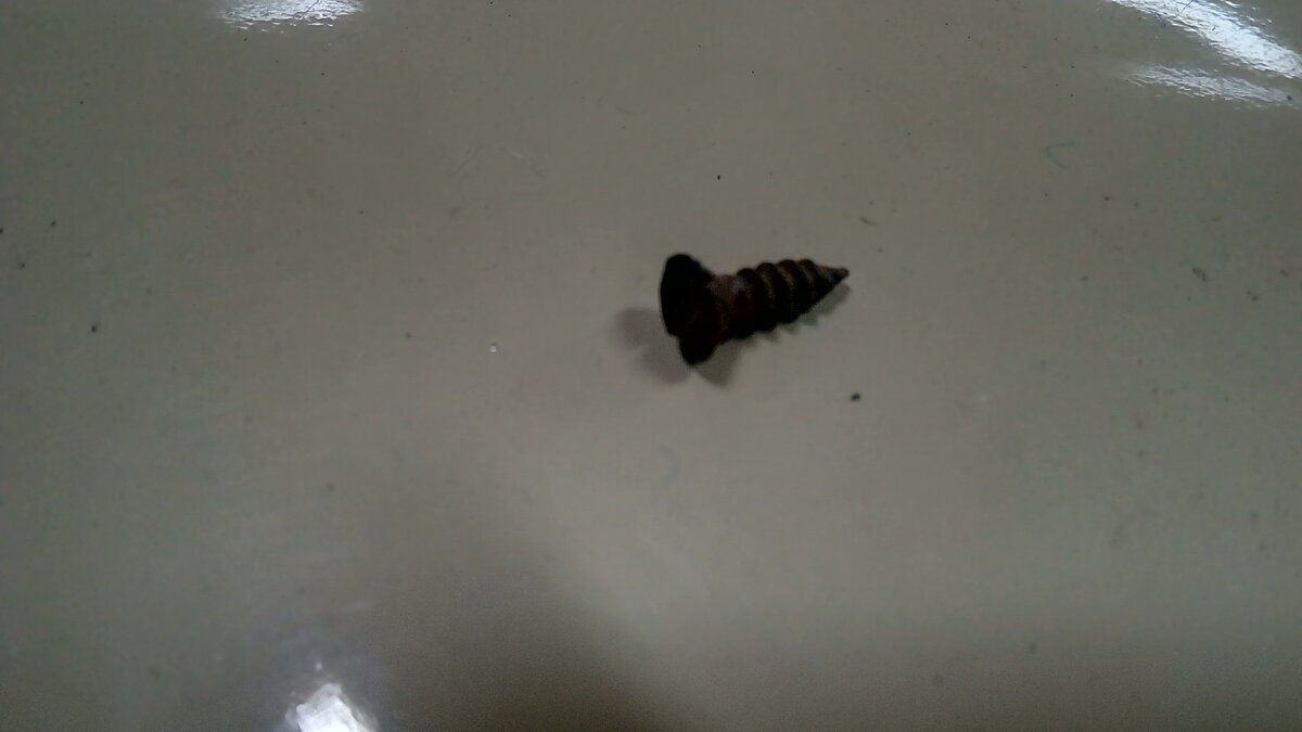

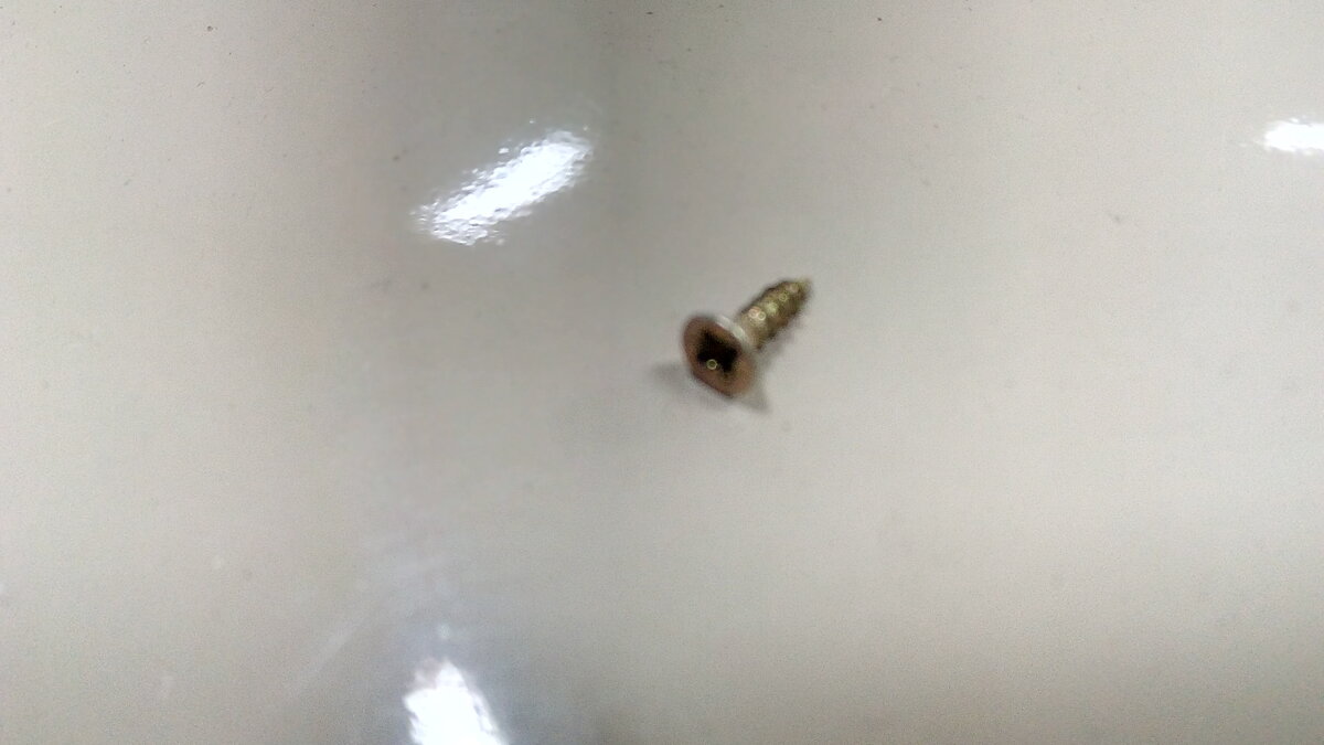

я вот никак до гаража не доберусь... завтра тоже никак, надо за дочей съездить, а это 1200 км за день...
в воскресенье надеюсь доеду до гаража и выложу винтики, которые как я думаю у меня стояли на бархатках и ресничках.
1 916
1 799
По 6шт в двери, два нержавеющий молдинг в верху крепят, и по два желобок ворсистый опускного стекла два в верху и два горизонтальную часть.

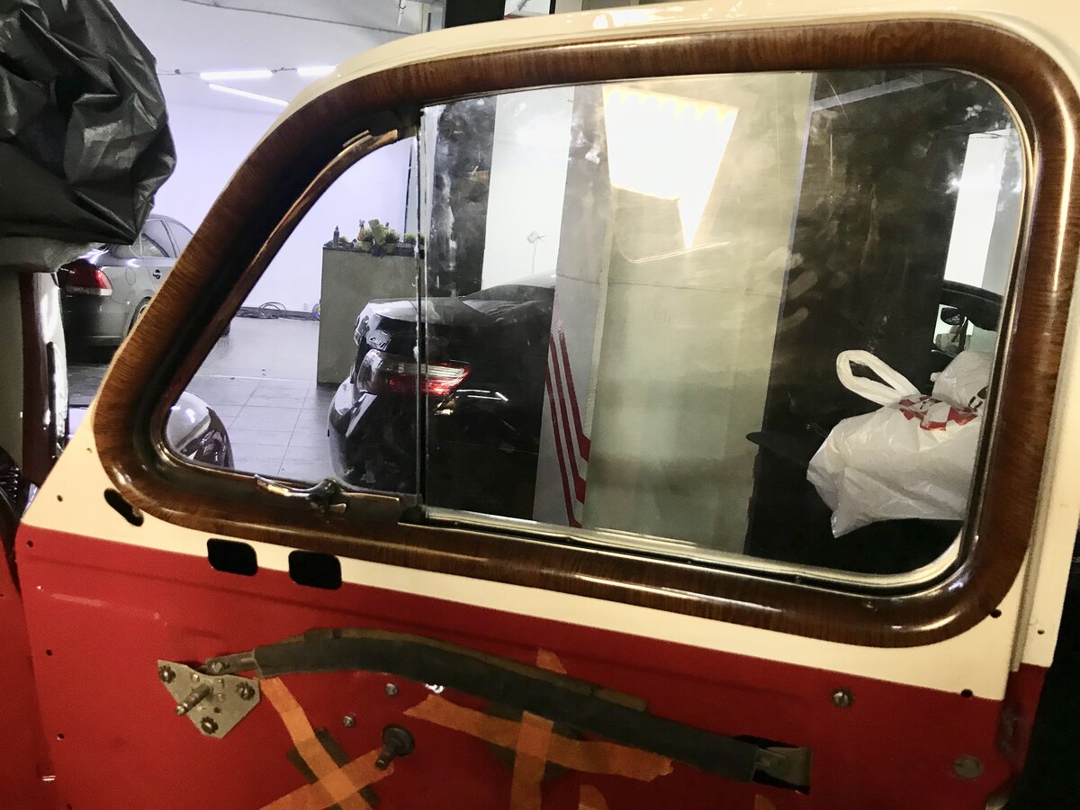

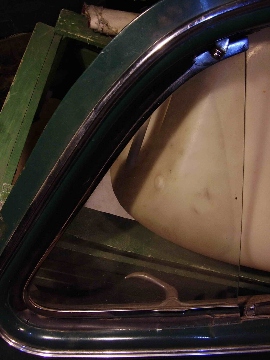

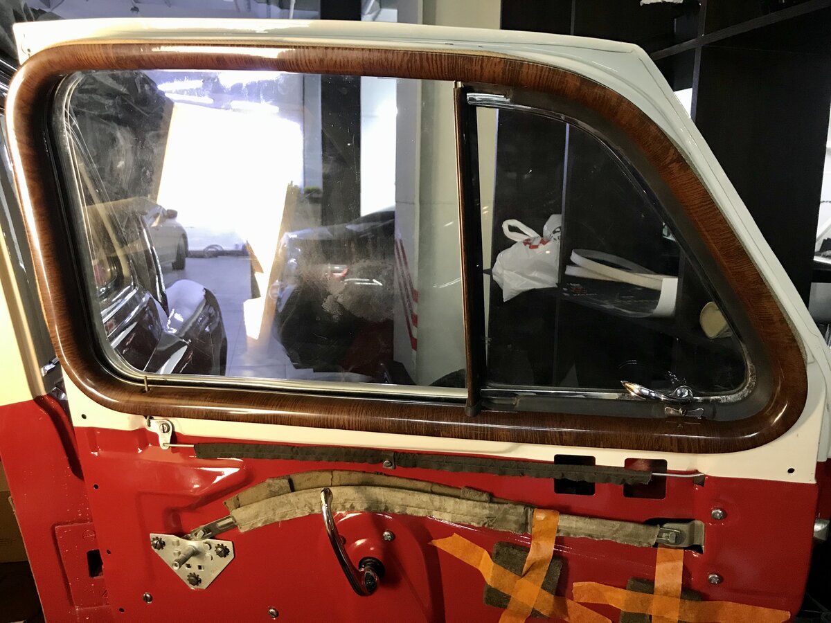

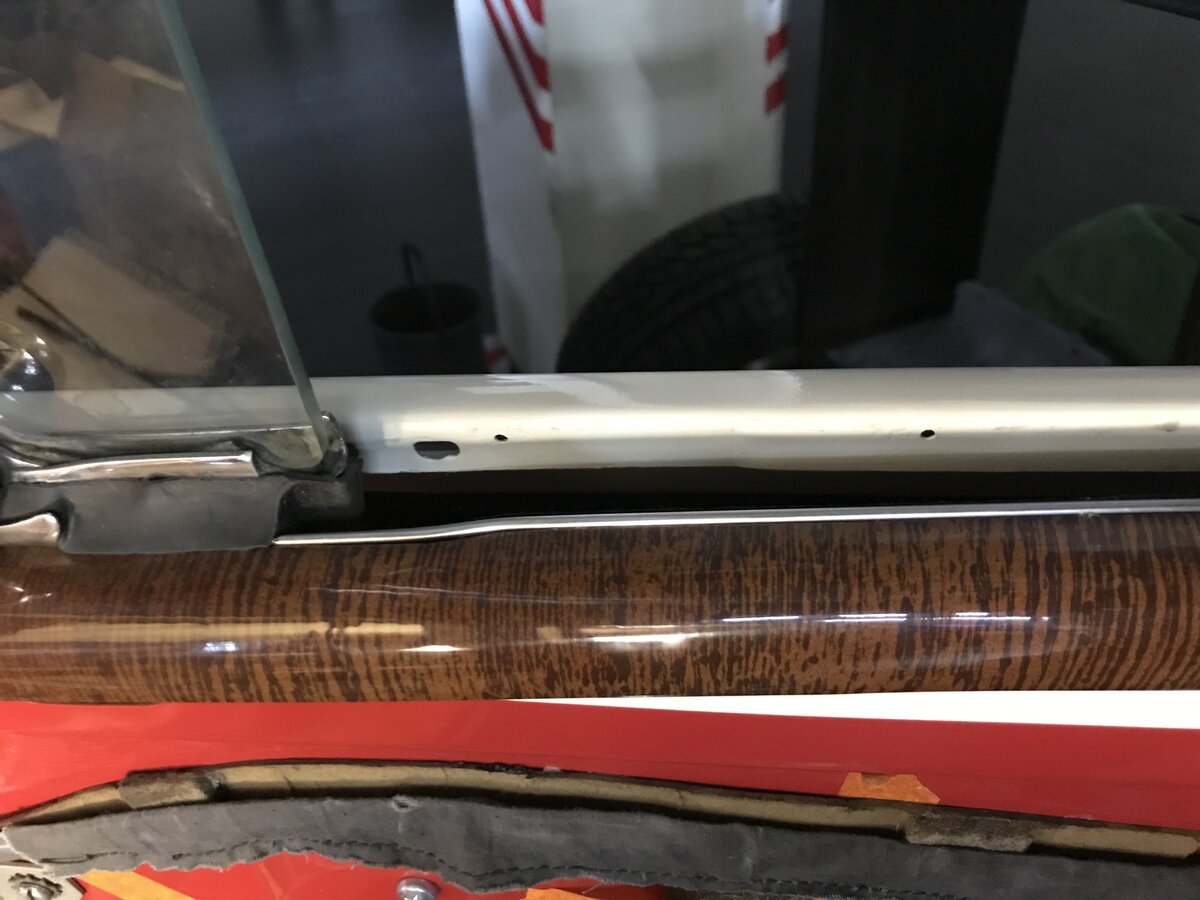

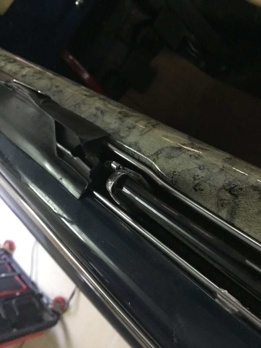

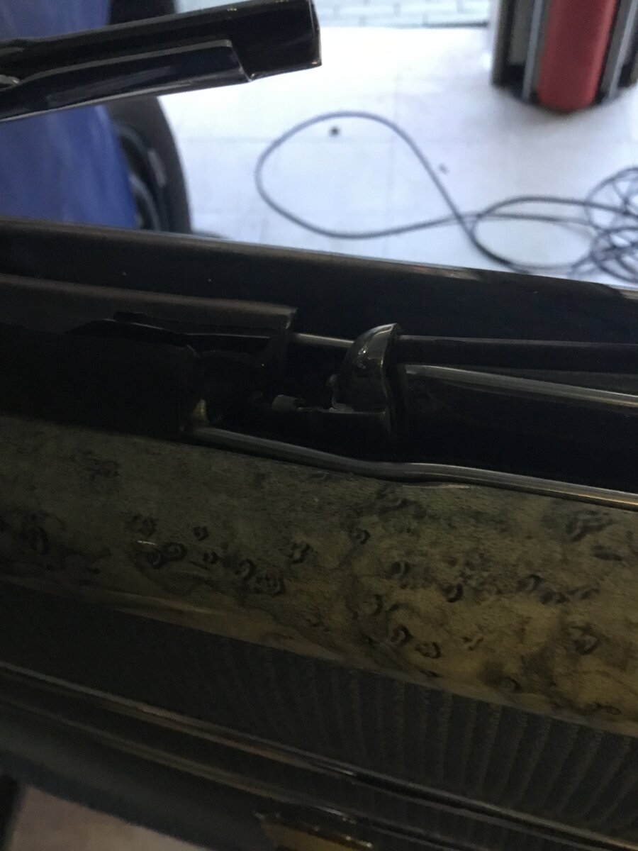

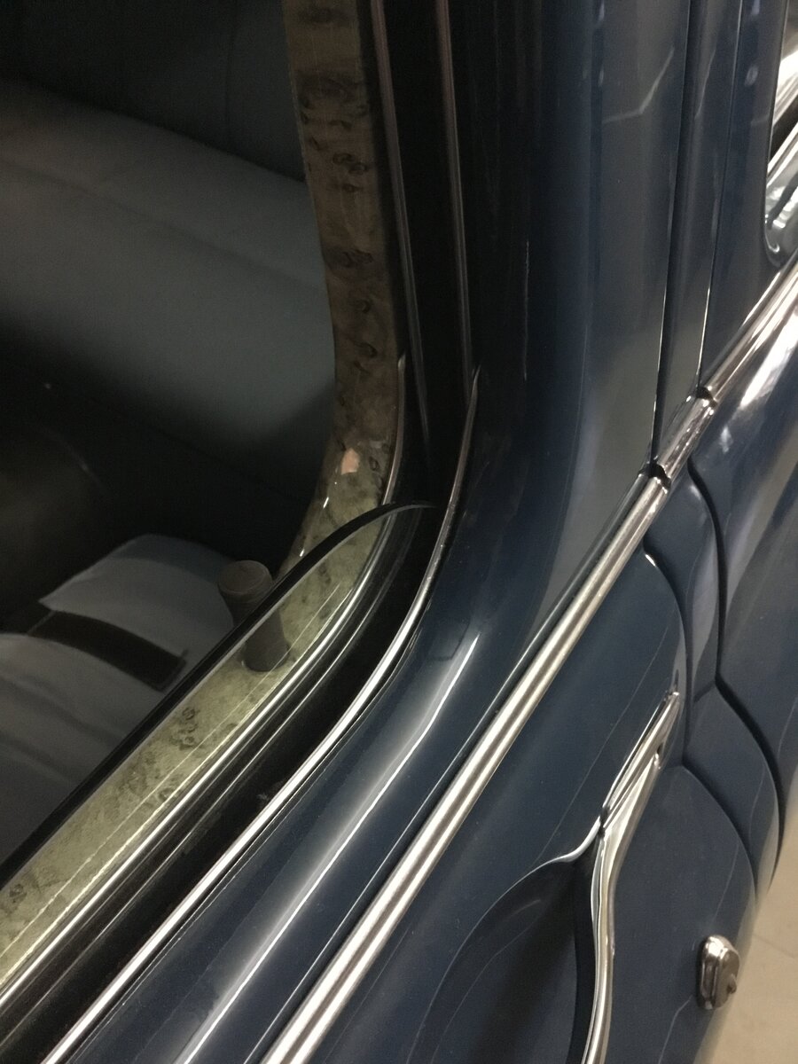

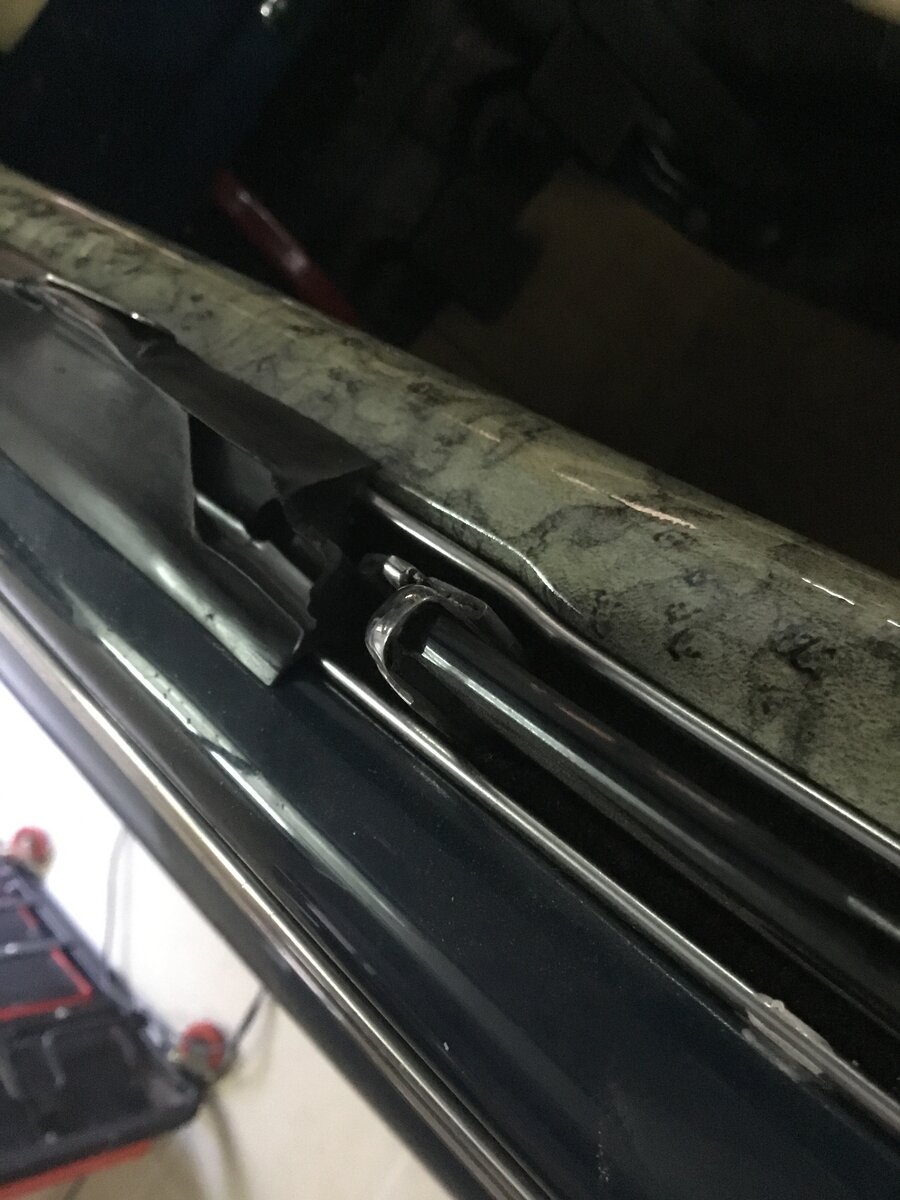

Всё равно... не могу понять до куда должна доходить наружная ресничка. До резинки поворотного стекла??
4 441
6 772
Должна заходить в резинку поворотного, как с наружи, так и с внутренней части.
На передней двери хромированная стойка на стекле, скользит внутри бархоток, а на задней двери внутри до стойки, снаружи до резинки вдоль стойки.
Спасибо, вроде понятно.
Есть может фото для точного понимания?? У кого нибудь :( , плиз!!

4 441
6 772

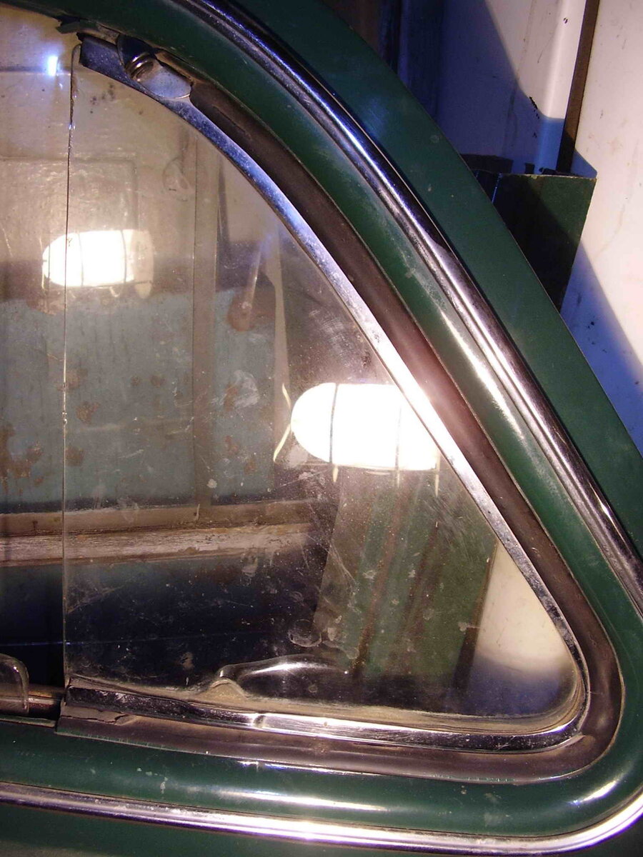

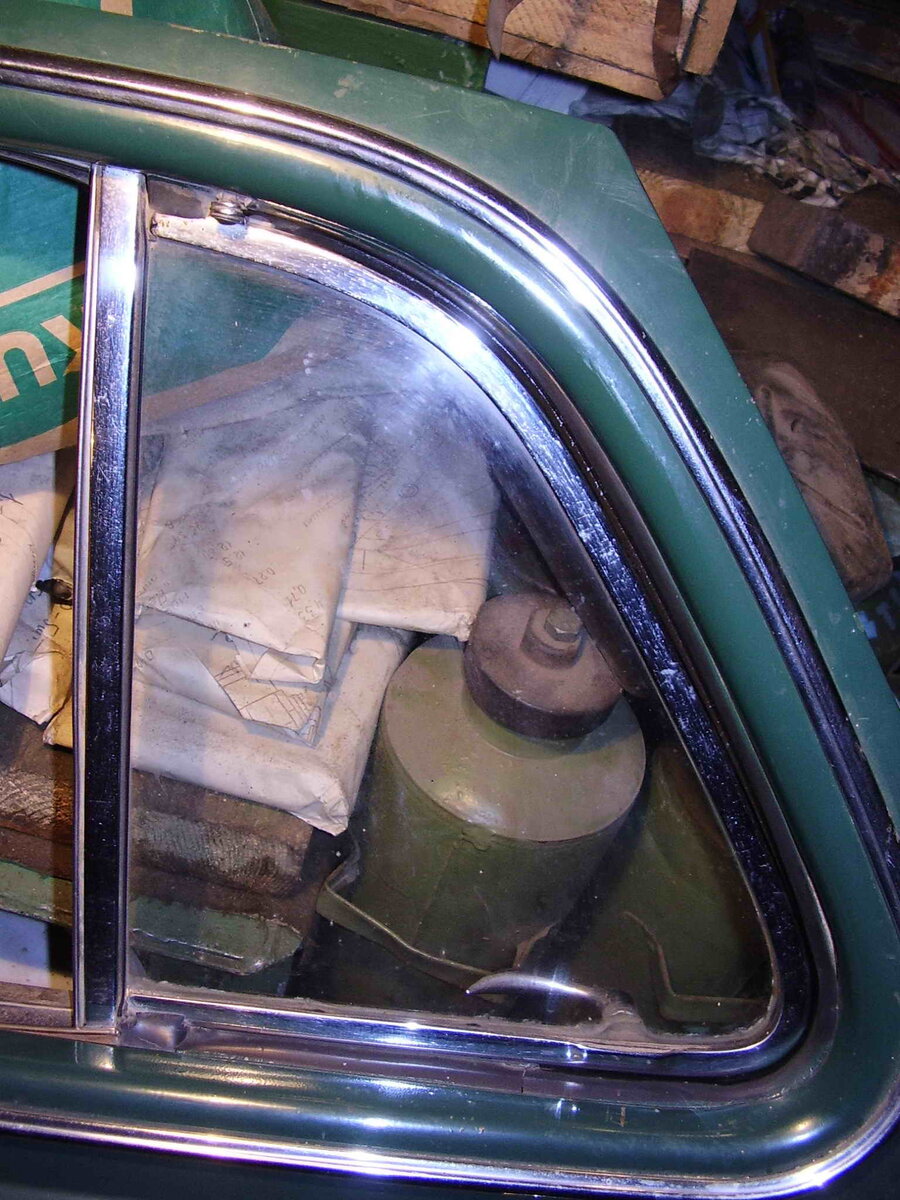

Передняя дверь
Задняя дверь
Реакции: БЕГИмот
4 441
6 772
Из нутри по задней двери не до стойки, а до резинки, бархотка то на декоррамке. Запамятовал.
