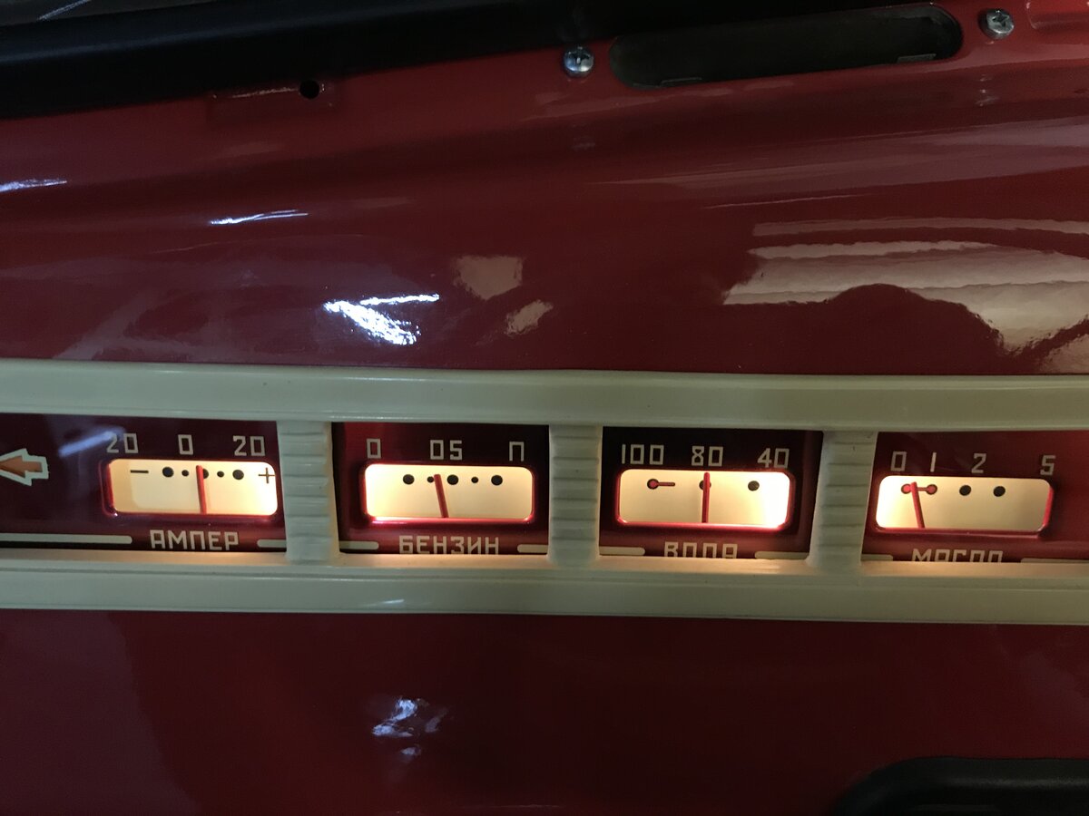

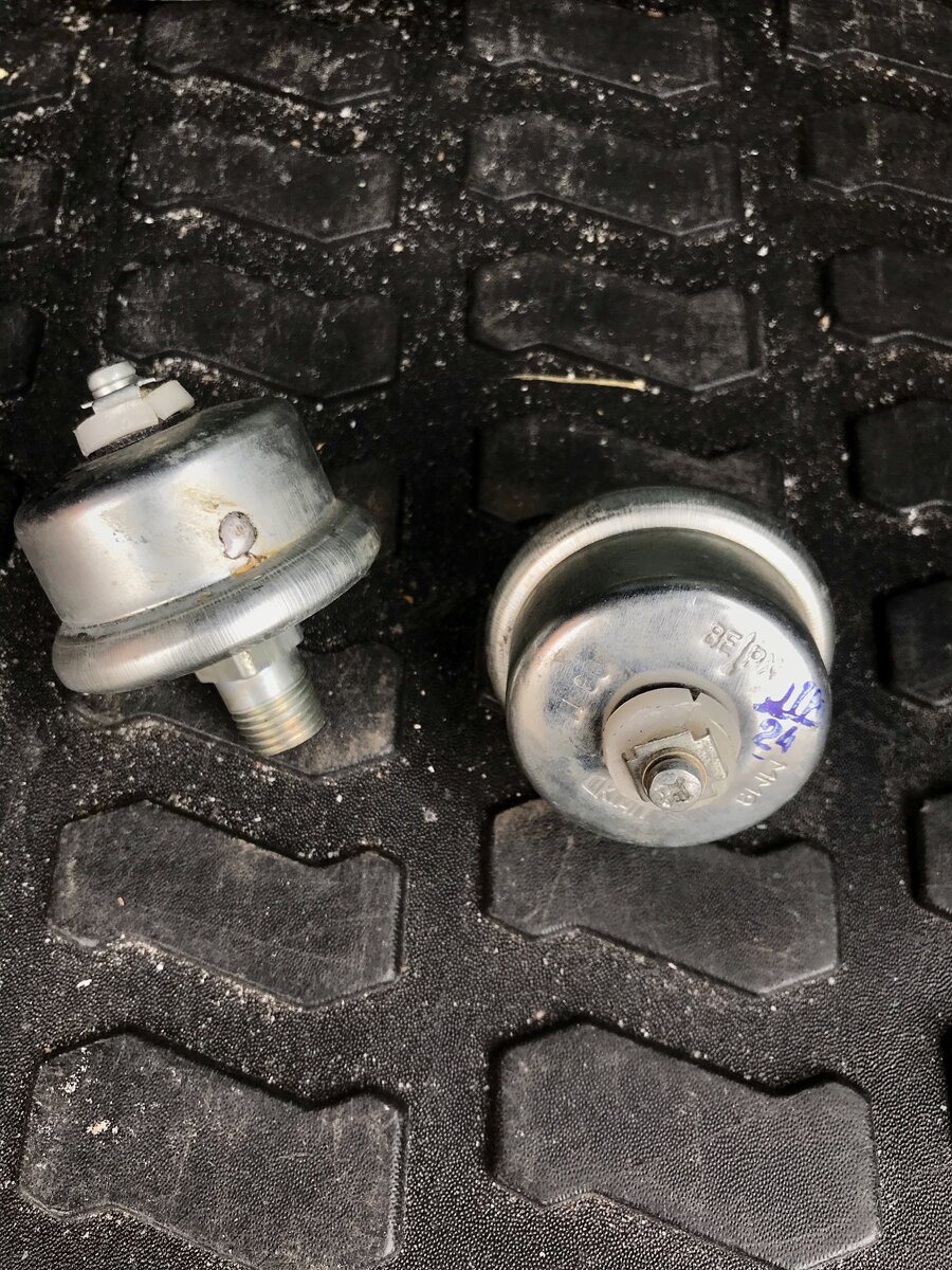

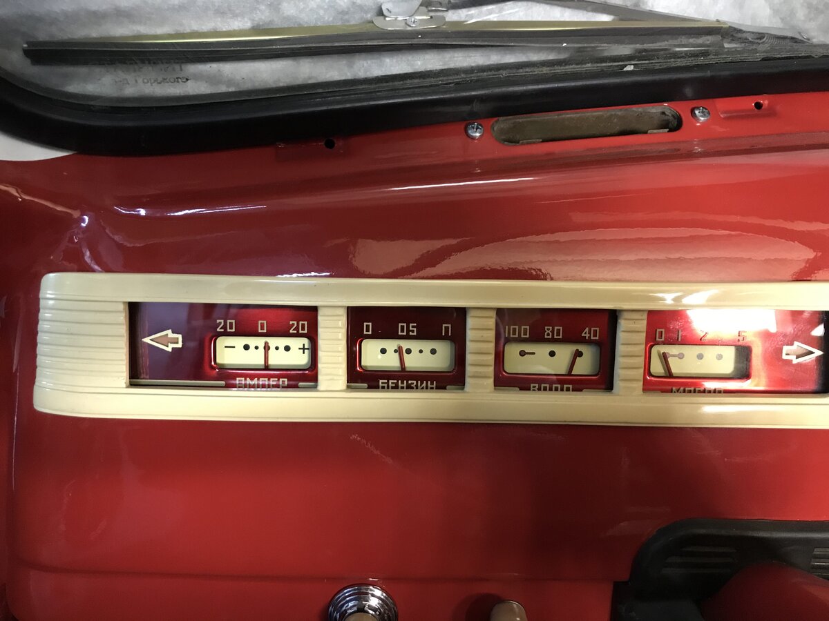

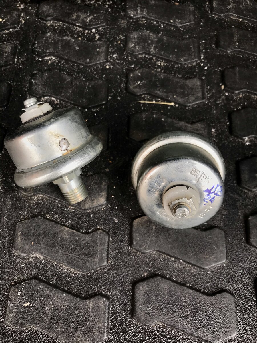

При работе двигателя Показания датчика давления масла ММ9 всё больше и больше стали отличаться от установленного мной показывающего манометра (на нём 4 кг/см2), а на приборке только 1 кг/см2.
Поискал в городе.... нашел только выпуска 2011 года, но уже «уставшие» лежать в закромах Родины. Попробую их поставить:
3 650
6 042
Победил температуру двигателя :)
Установил датчик ТМ-2а и наступило счастье. До этого не падала температура на приборке менее 60 даже на холодную.

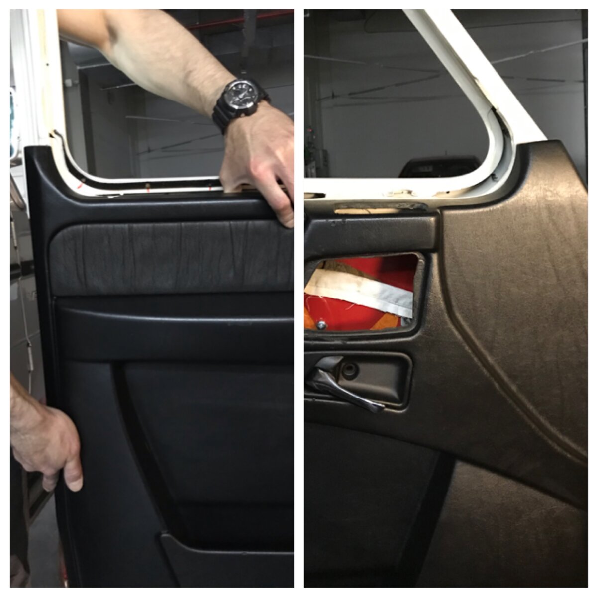

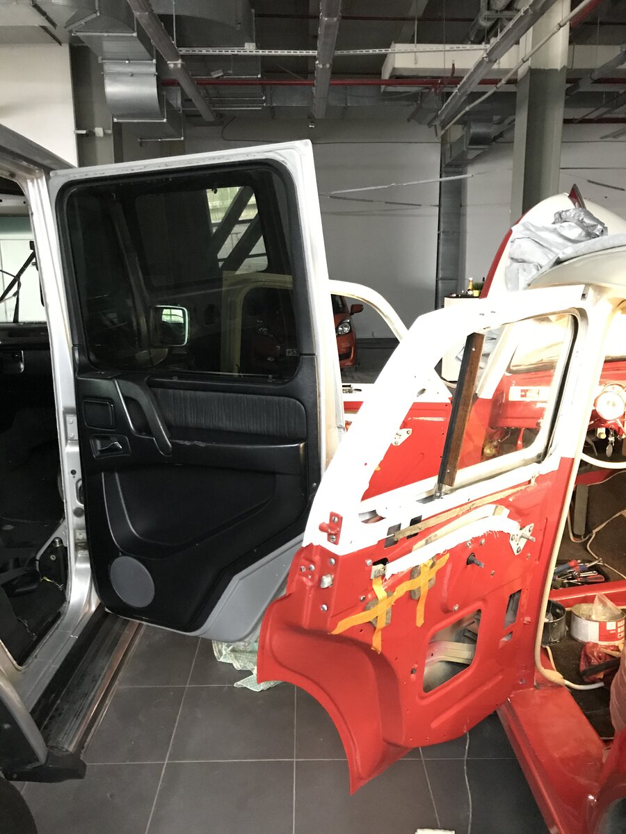

Обнаружили в сервисе такую вещь... немцы мерс Гелендваген Копировали с ПОБЕДЫ!! 100 %
Вот примерил карты дверей Гелика, почти подходят к нашей двери :
Дорогие эти датчики.??
Попробуй поменять 3-4 шт.
Выбрать по среднему значению. -- Будет правильный показ температуры.
13 390
5 811
Дело не в цене. Датчиков тм2 осталось как древних манускриптов, даже я у себя наскреб парочку и все . а тм3 и компани навалом
Реакции: БЕГИмот

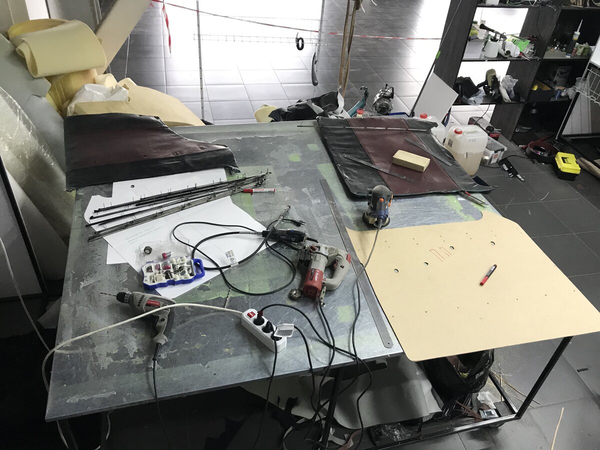

Всё-таки используешь электрокартон??
Дырки под молдинги, удобней протыкать по месту, на готовой.
На всех молдингах, усы могут быть на разном расстоянии

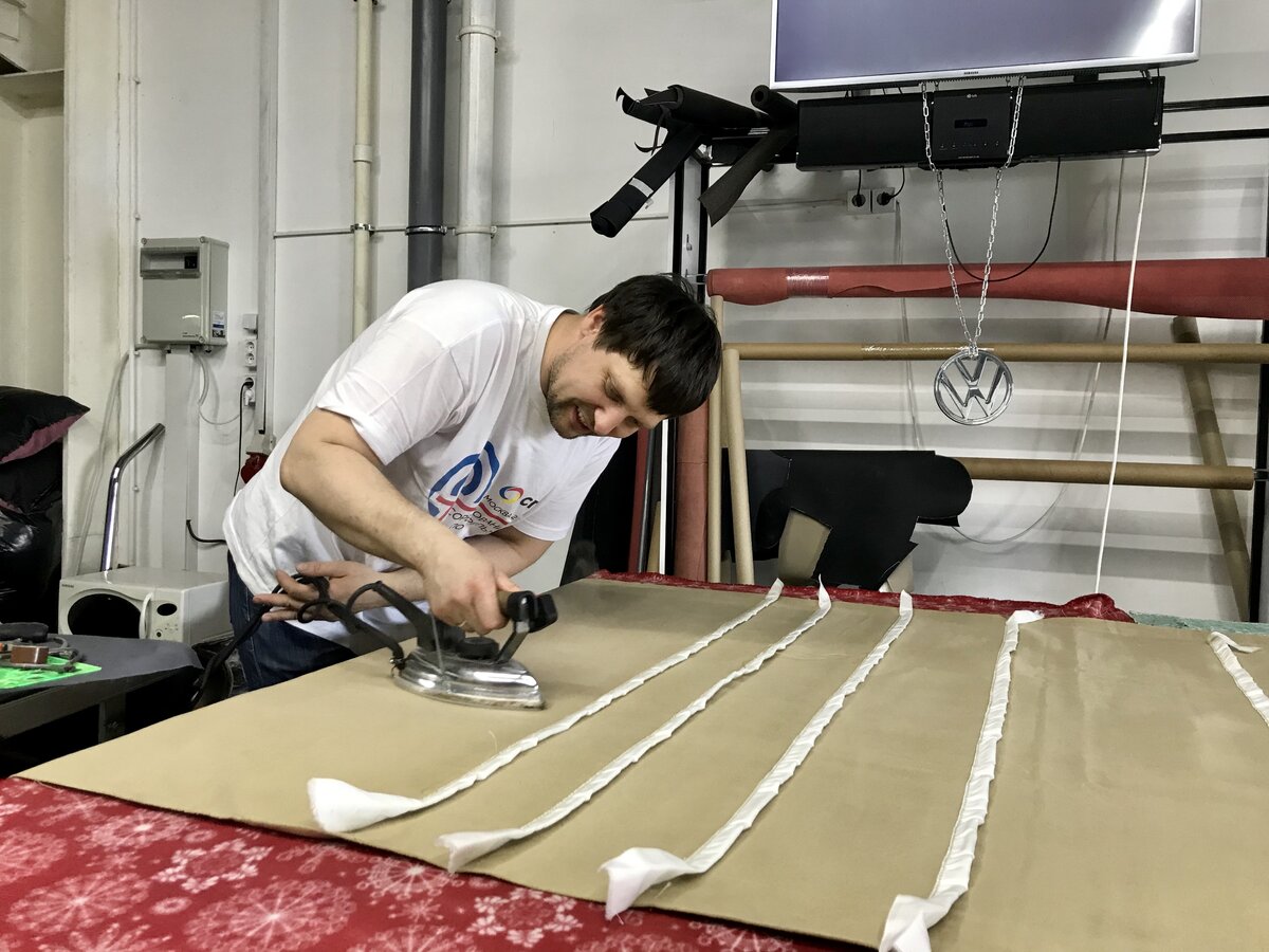

Разметили отверстия индивидуально для каждого молдинга. Их подписали.

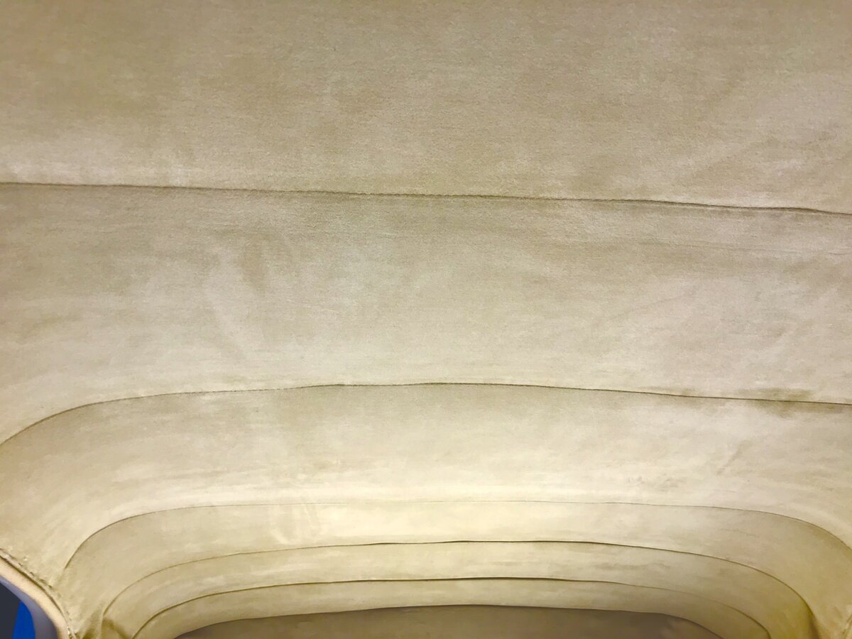

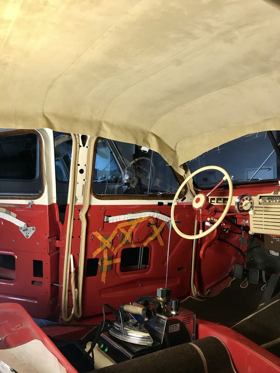

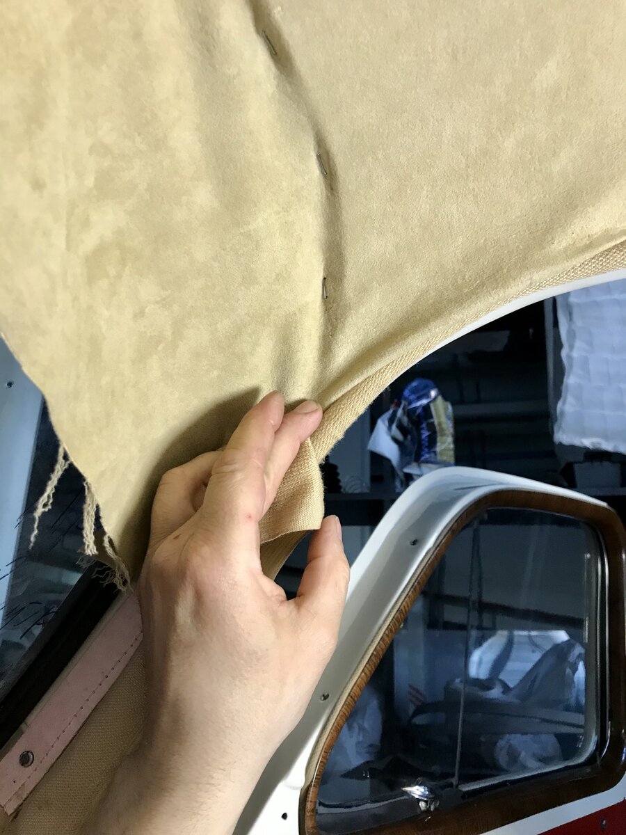

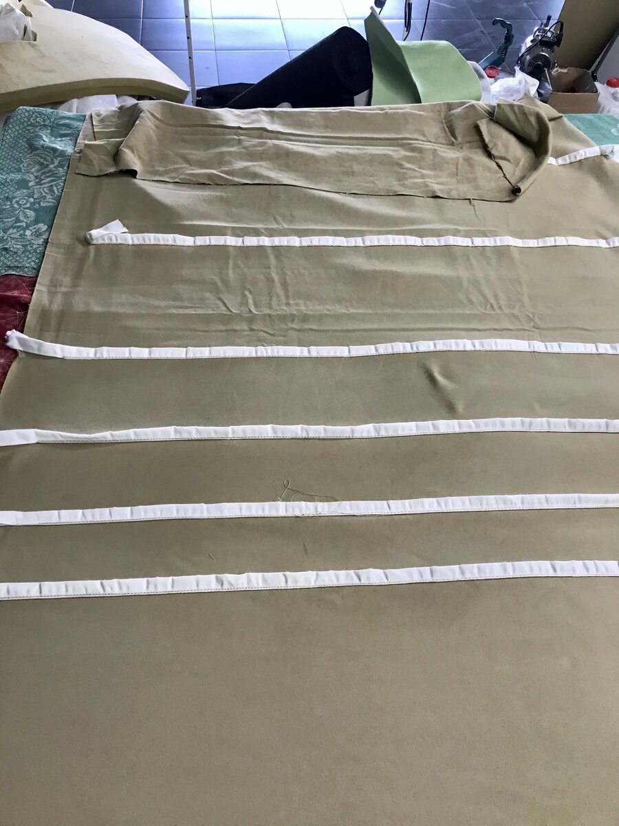

Занимался сегодня установкой потолка. Снял после примерки, отпарил паровым утюгом, и установил.
Та ещё баня :)
Разгладился отлично, без последствий!!
Натянулся когда высох как барабан.
3 602
Ну мне это, как....
когда машина будет полностью собрана и готова к поездкам, только тогда, купи новую не жёсткую щётку для одежды, лучше светлую, и причеши потолок, в одну сторону.
или куском чистого пороона.
3 602
Очень рисковый человек.
ну нахер тебе включённый утюг в машине.???
4 342
6 325
А ты боялся, погладил и молодец, все гладко и ровно.
Ткань на карты тоже проглаживай перед обклейкой.
Реакции: БЕГИмот

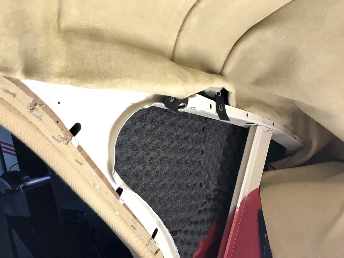

Подскажите пожалуйста как необходимо сделать потолок в этих местах :
1) Как сделать правильно на передней стойке?? у меня не получается сделать без нахлеста...
2) как крепится ткань потолка на задней стойке и вокруг самого окна??
3 650
6 042
А как работать?? Пропарил... натянул... прибил... в машине веника березового не хватало... пять потов сошло!
3 650
6 042
Честно, мандраж при мыслях о этой работе был...и руки дрожали :)

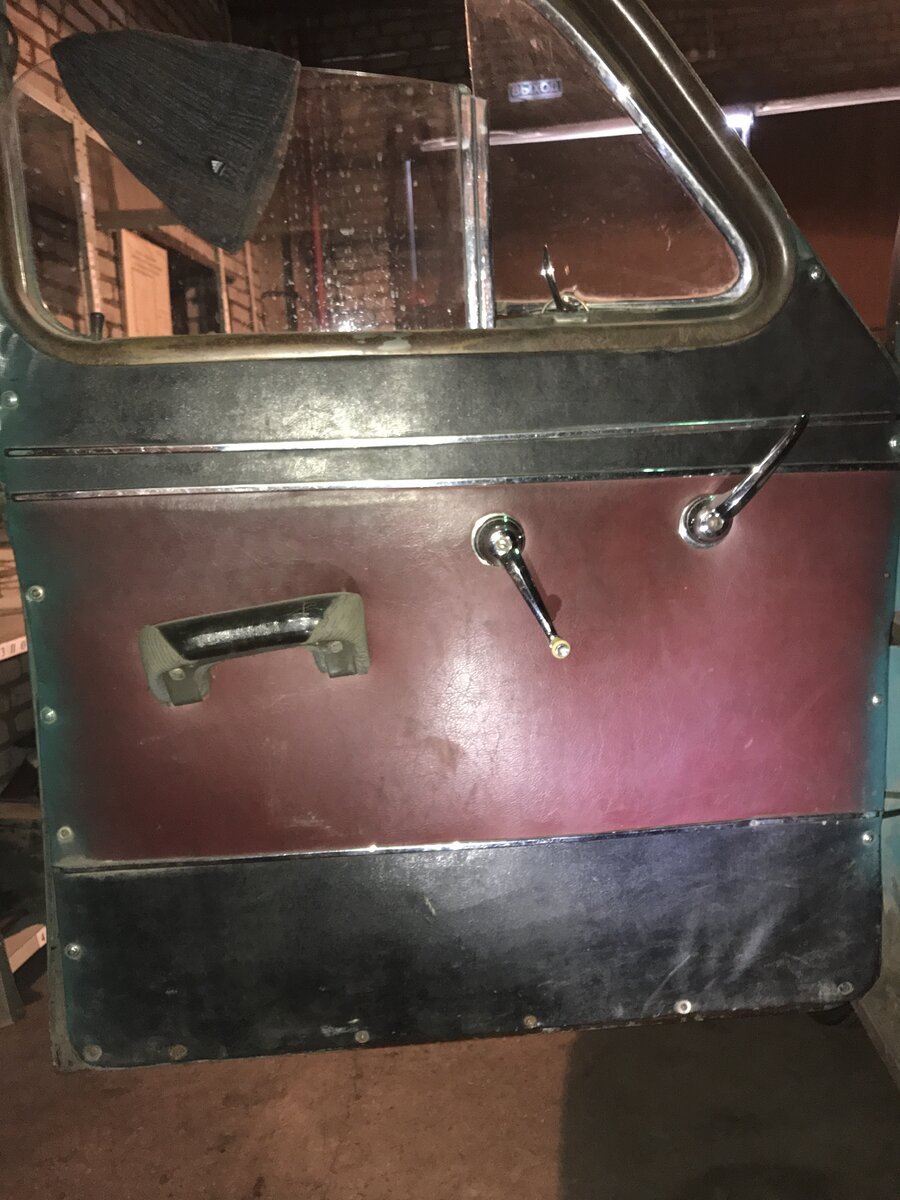

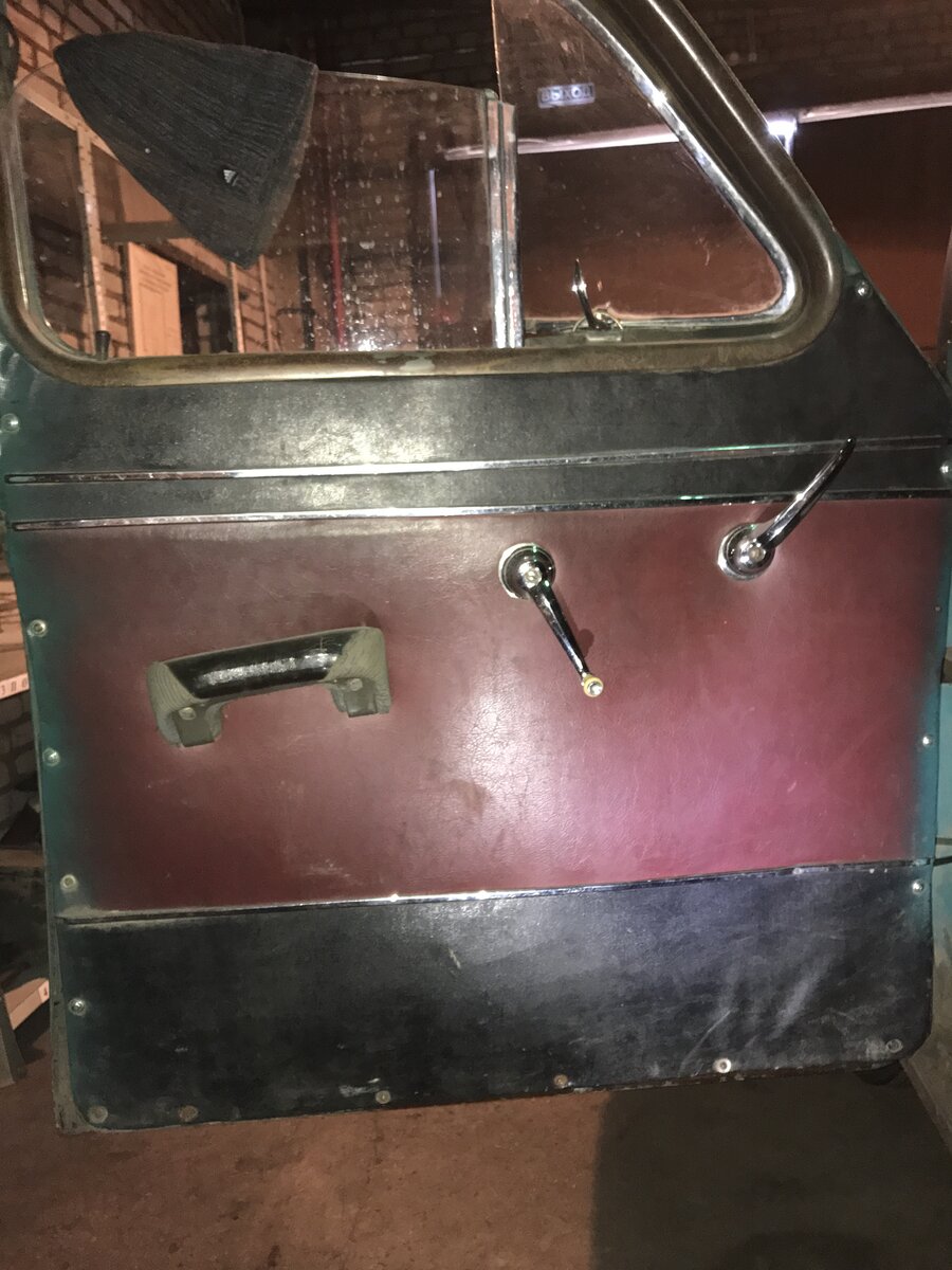

Тут у меня нюанс!
У меня стояли вот такие карты дверей из двухцветного дермантина. И крылья ангела сзади тоже. Такие и буду делать:
