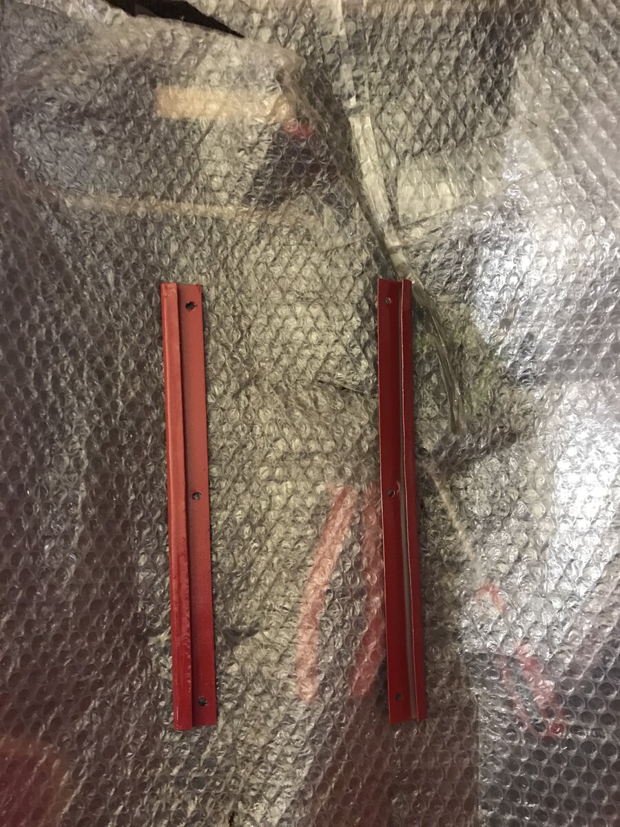

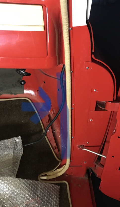

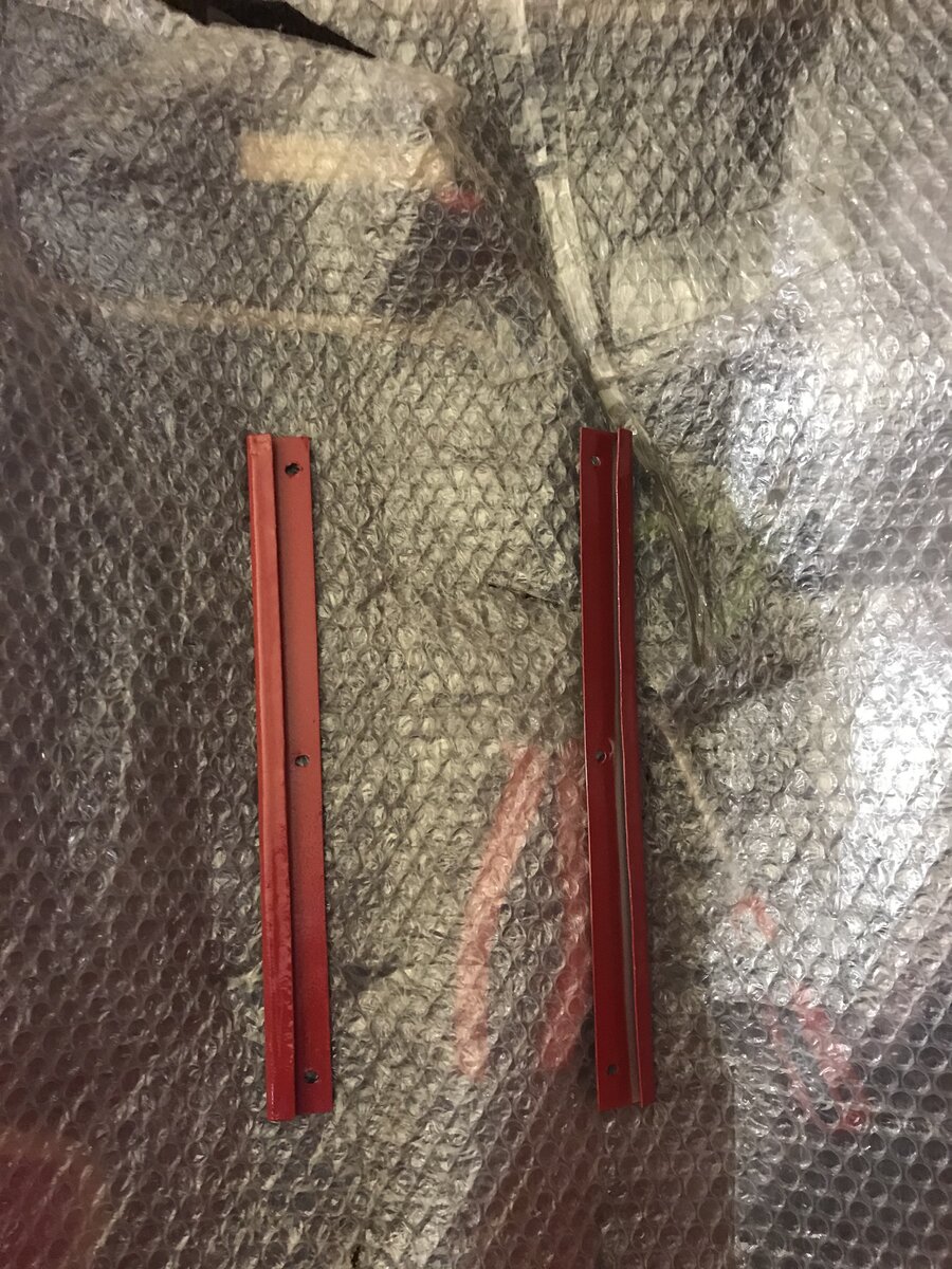

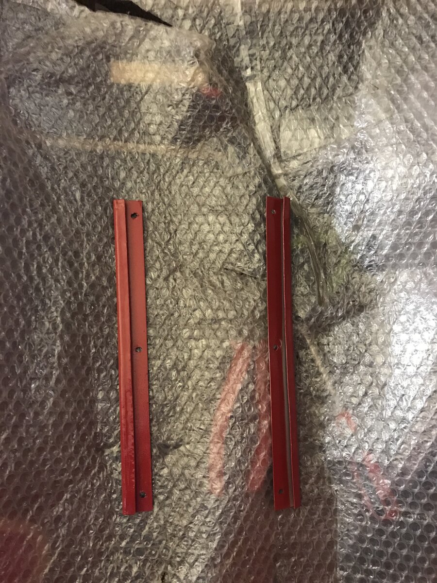

Простите за мой позор... но не могу придумать куда установить эти деталюшки :)
Подскажите :
4 441
6 771

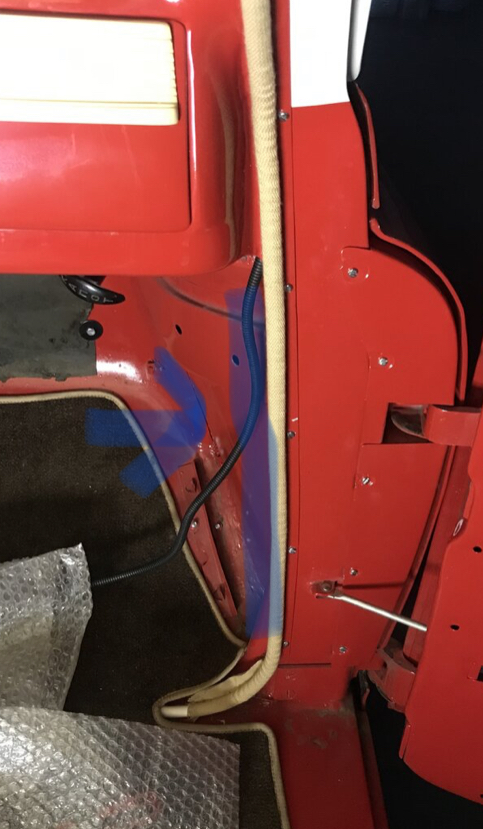

Это планки боковых карт у ног пассажира и водителя. Крепятся на стойку.

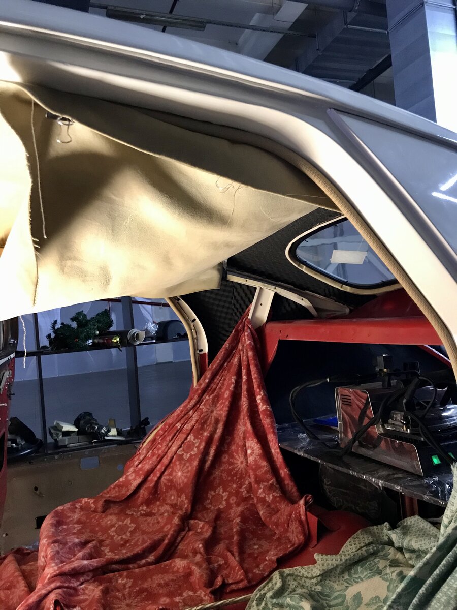

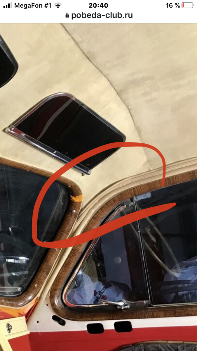

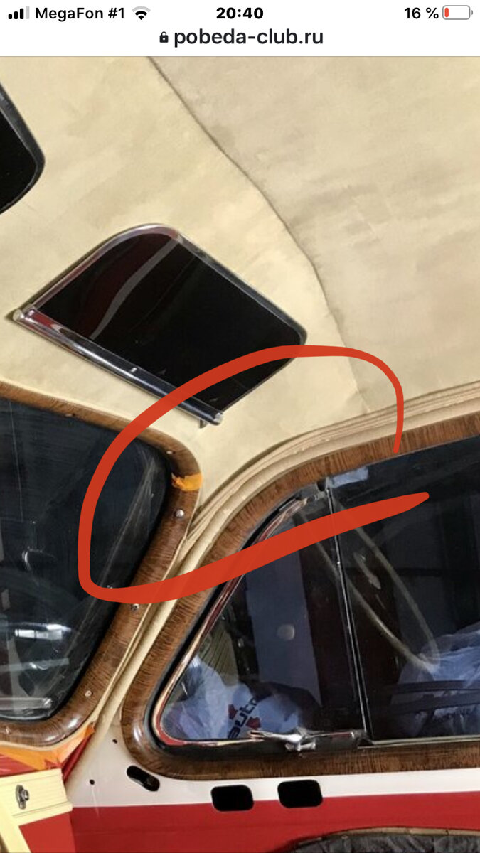

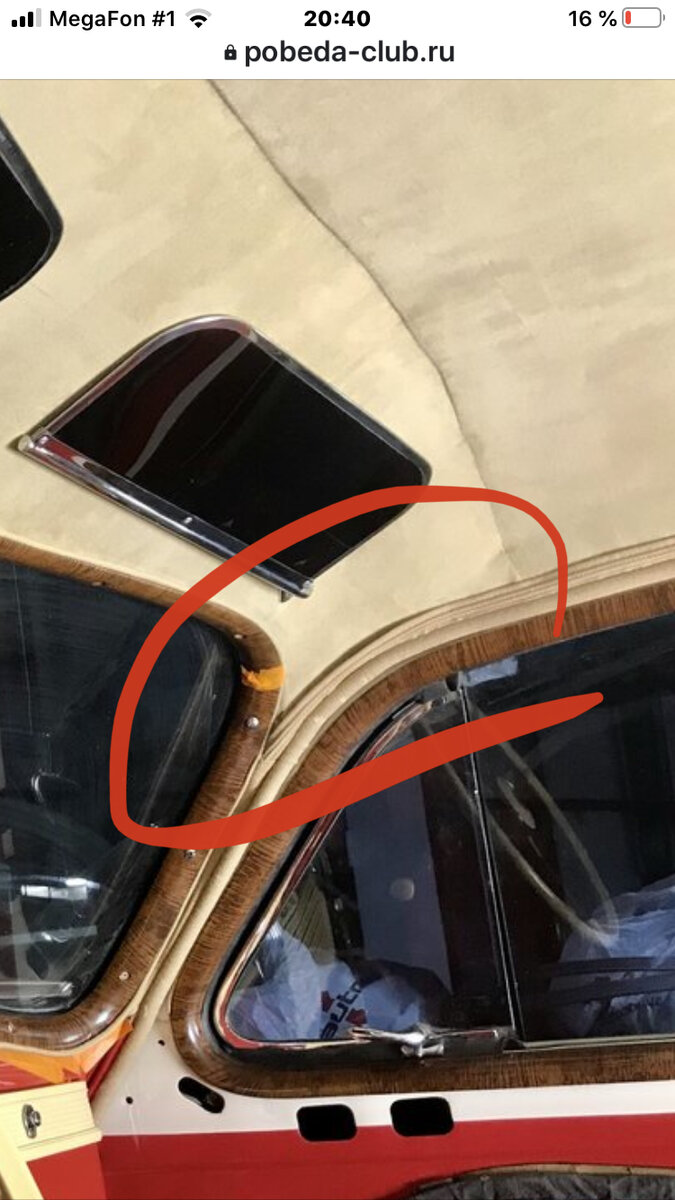

Что то правый уголок, верх лобового и верх дверного проёма кант перетянут, что ли? Сложился.

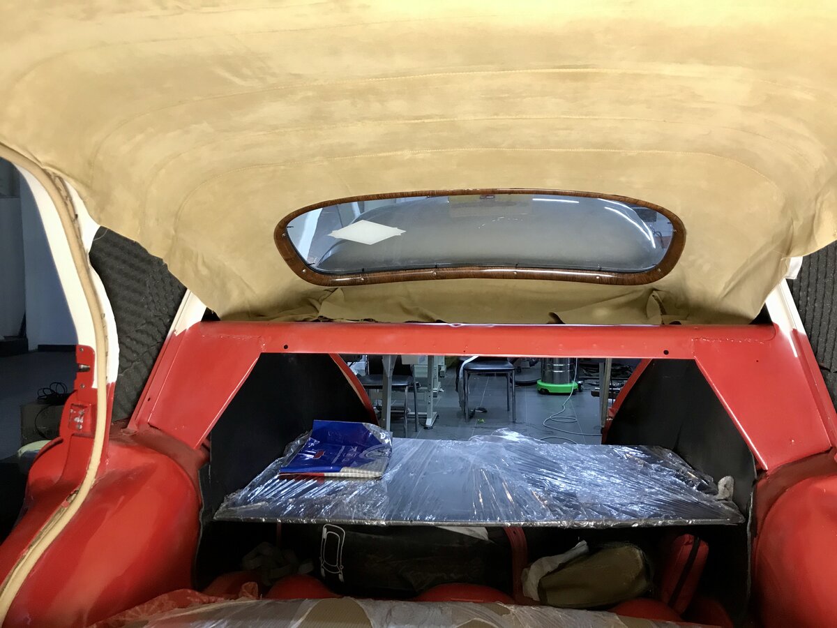

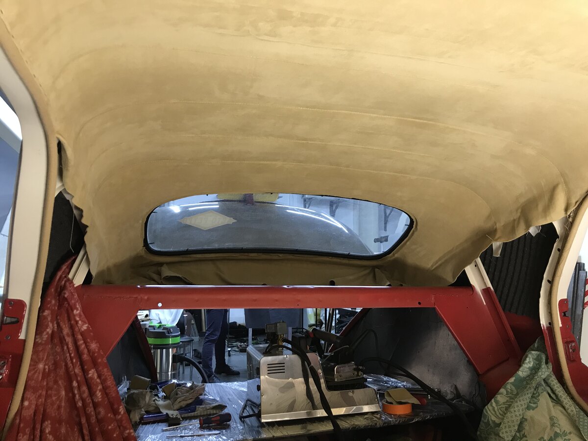

На задке потолок по бокам пока не крепи.
Делаешь натяжку по центру с прижимом к рамке стекла. Ставишь рамку. Потом бока. Клей и закладные.

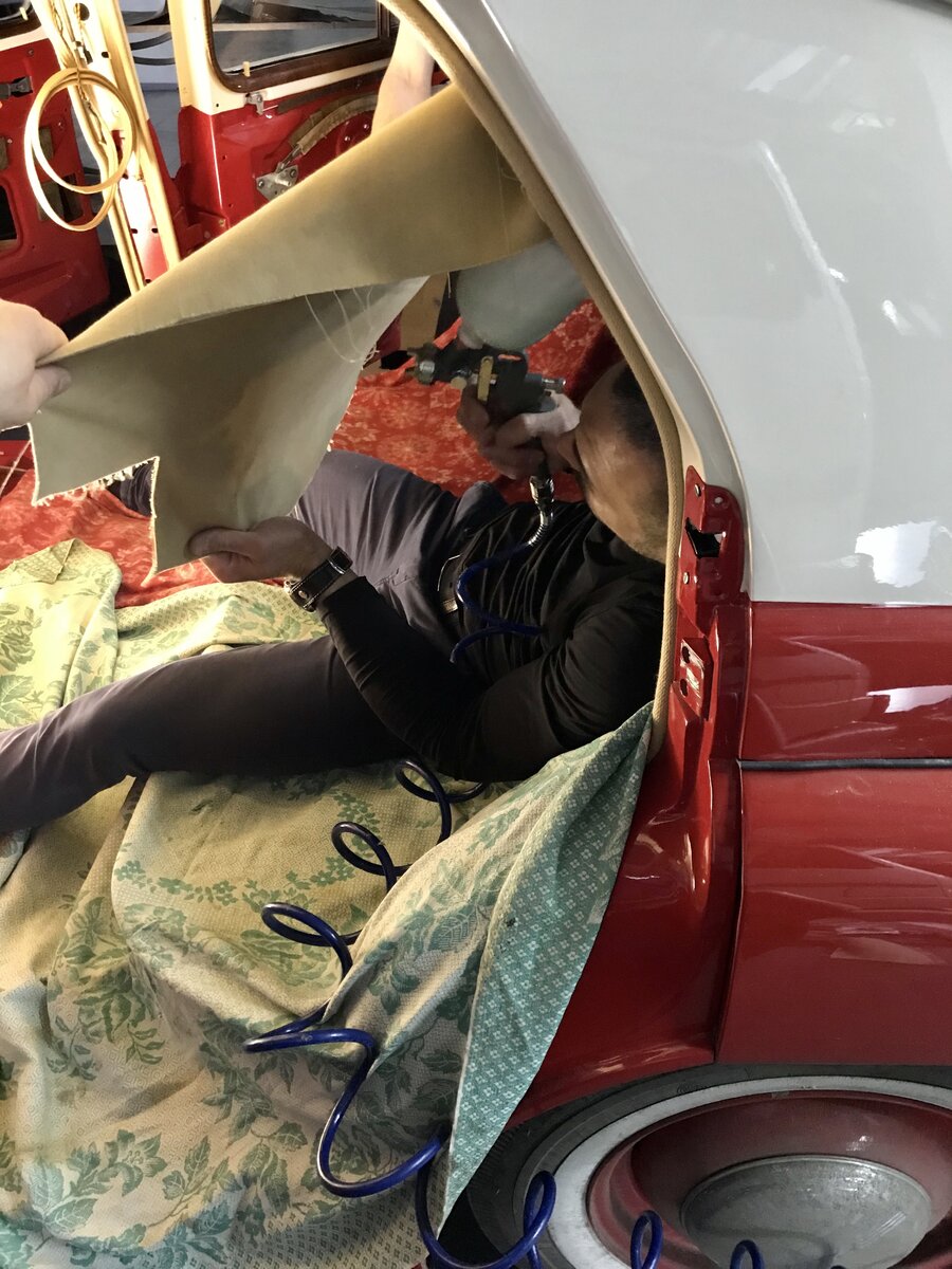

Сегодня сделали потолок вокруг заднего стекла, ещё тот секос :)
Очень помог мастер и его приспособы, спец клей для ткани который схватывается только при нагревании от парового утюга.... шайтан технология.

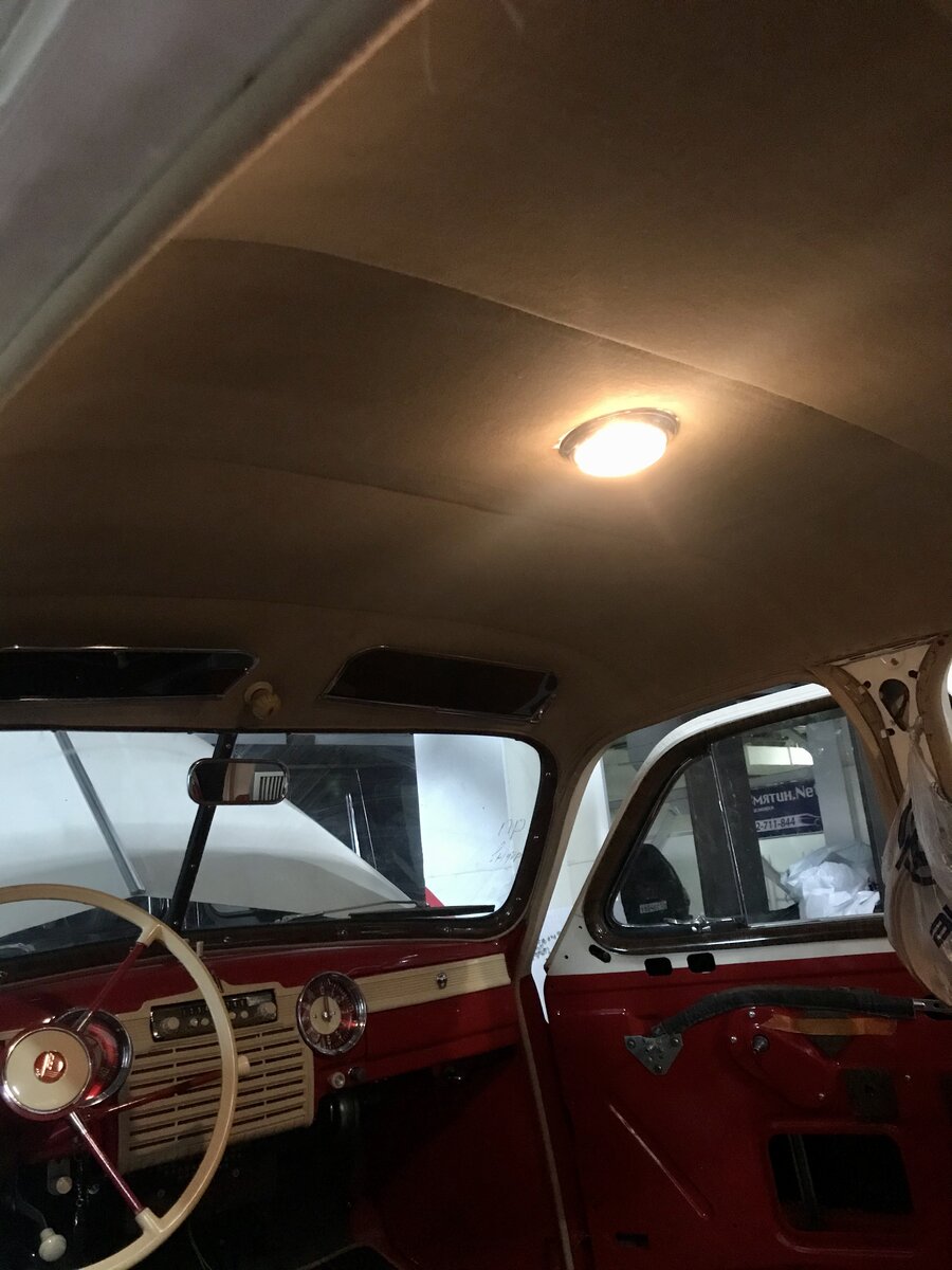

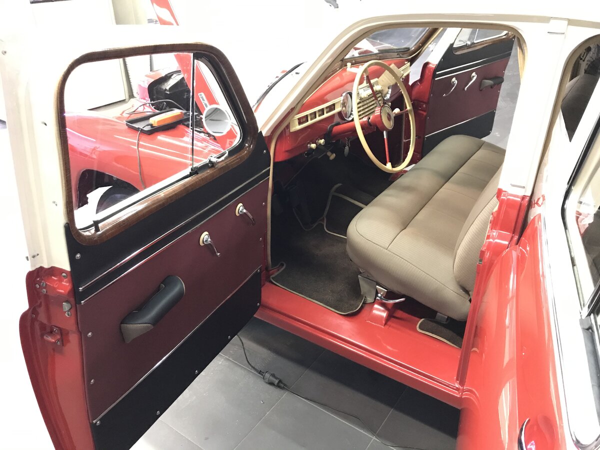

Короче, получилось как с завода:

Тёплый ламповый... свет!

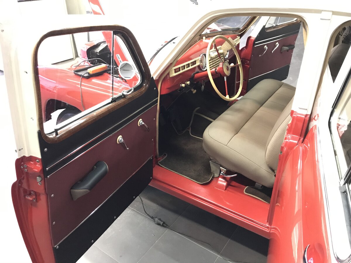

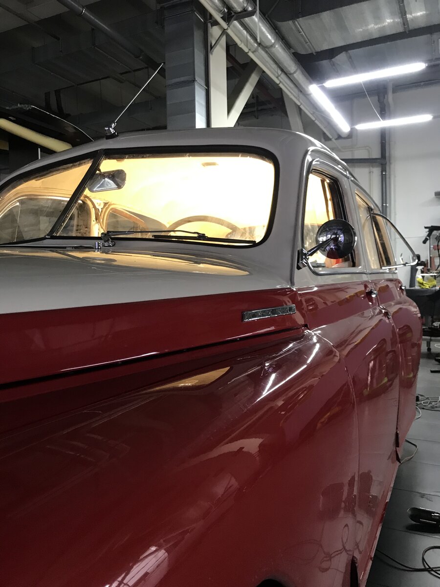

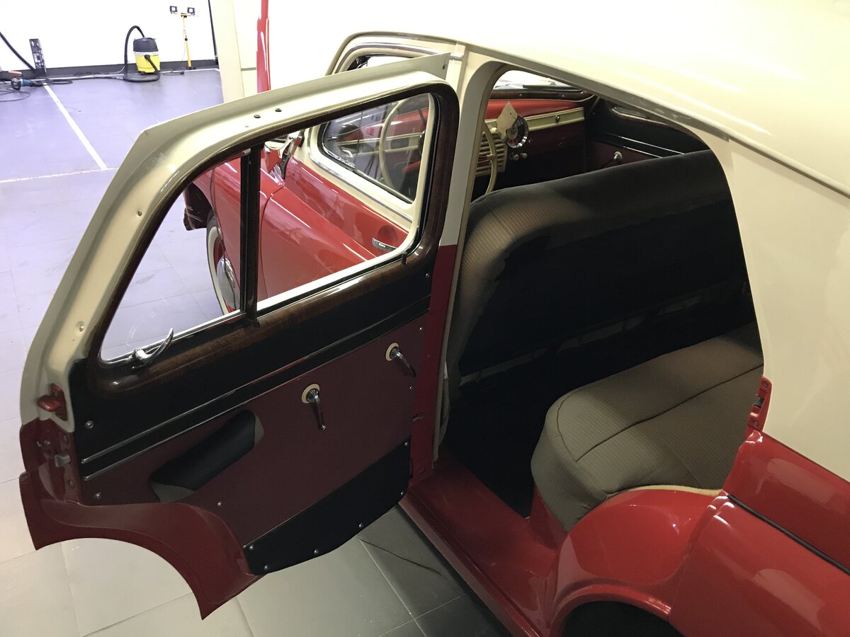

Появились на дверях ретро-зеркала заднего вида , необходимость современного движения:

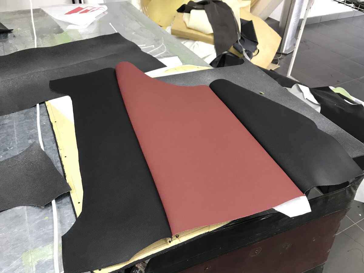

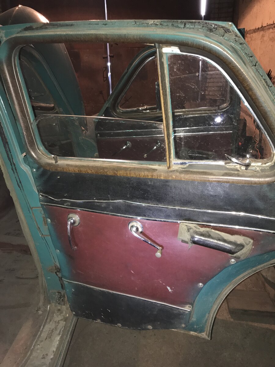

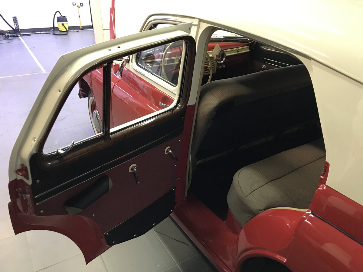

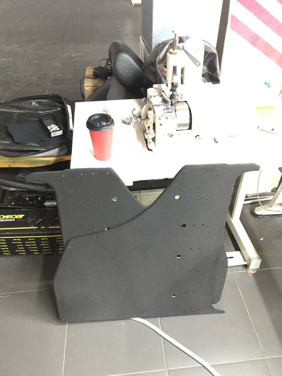

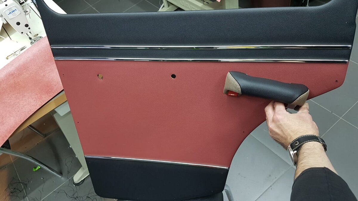

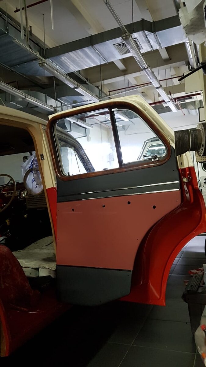

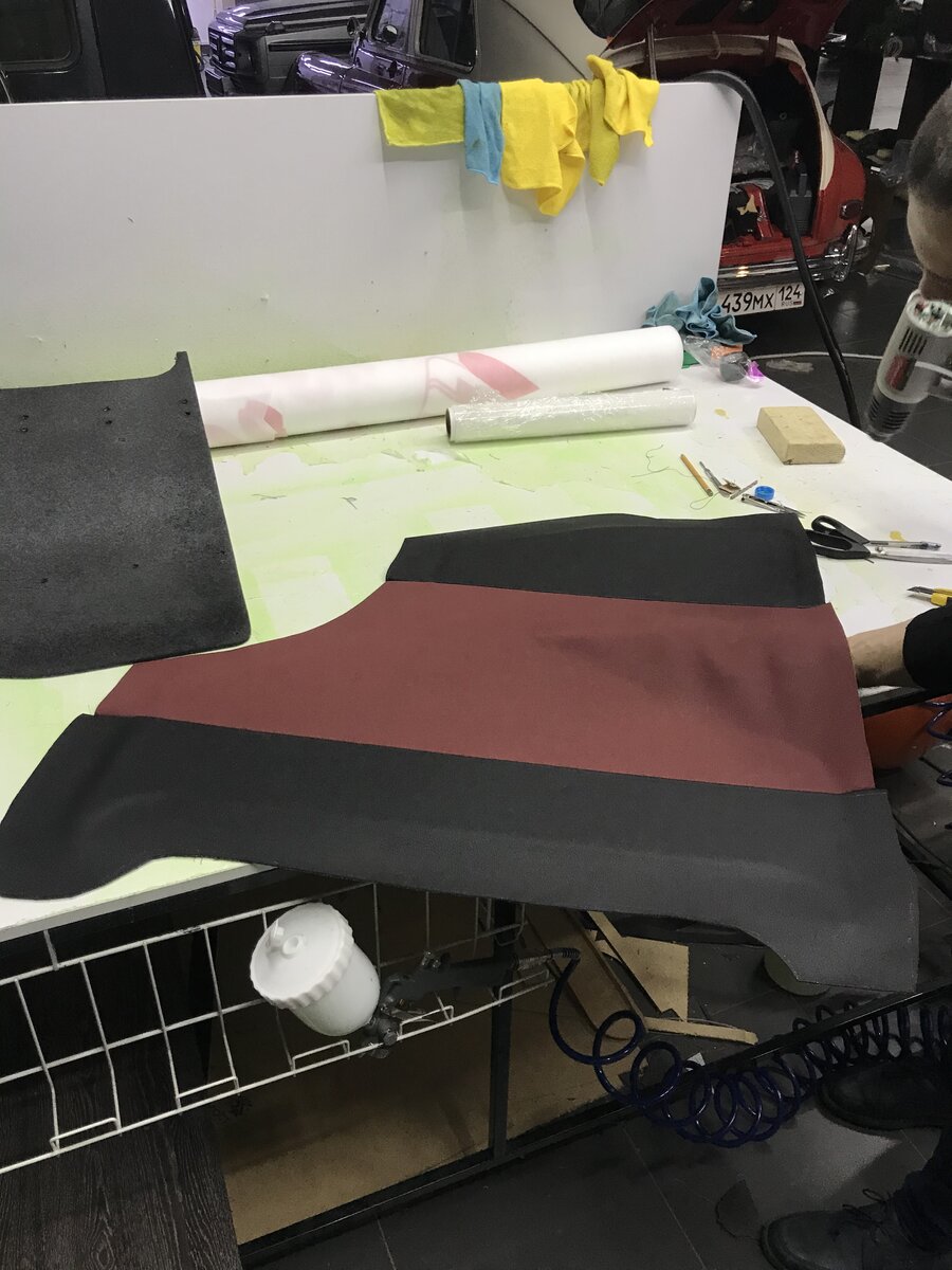

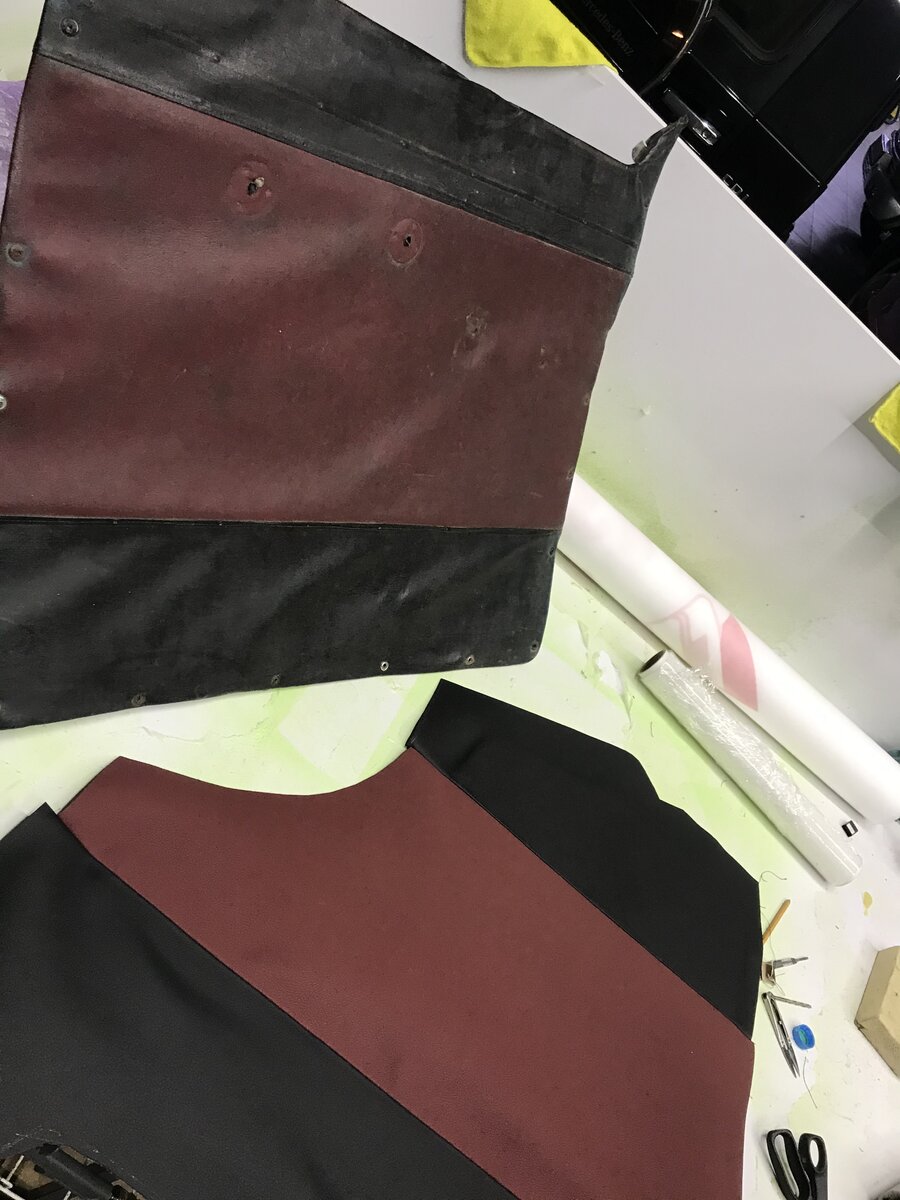

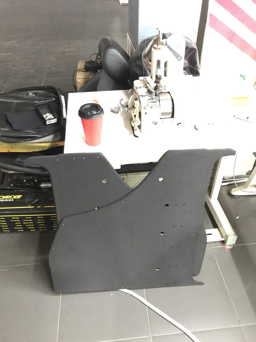

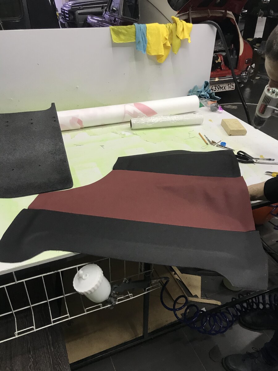

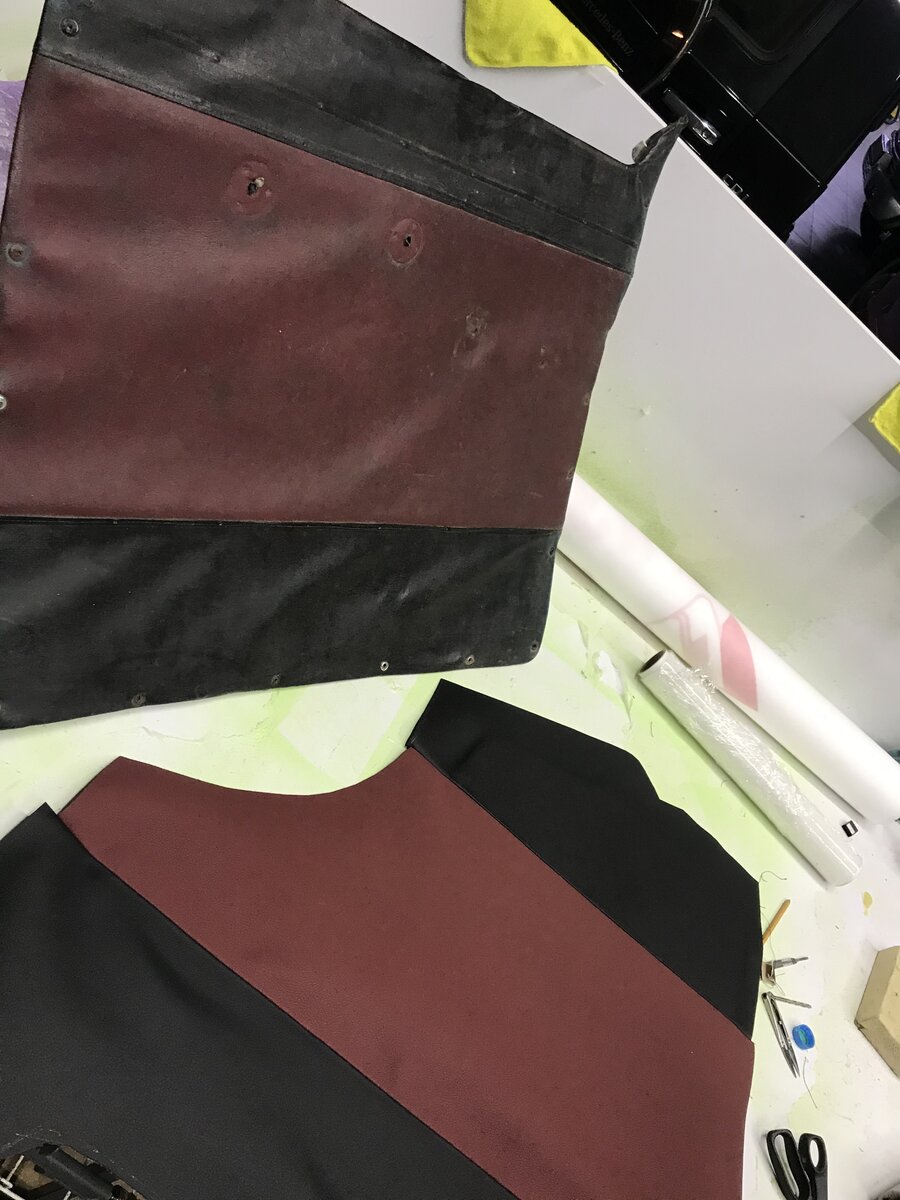

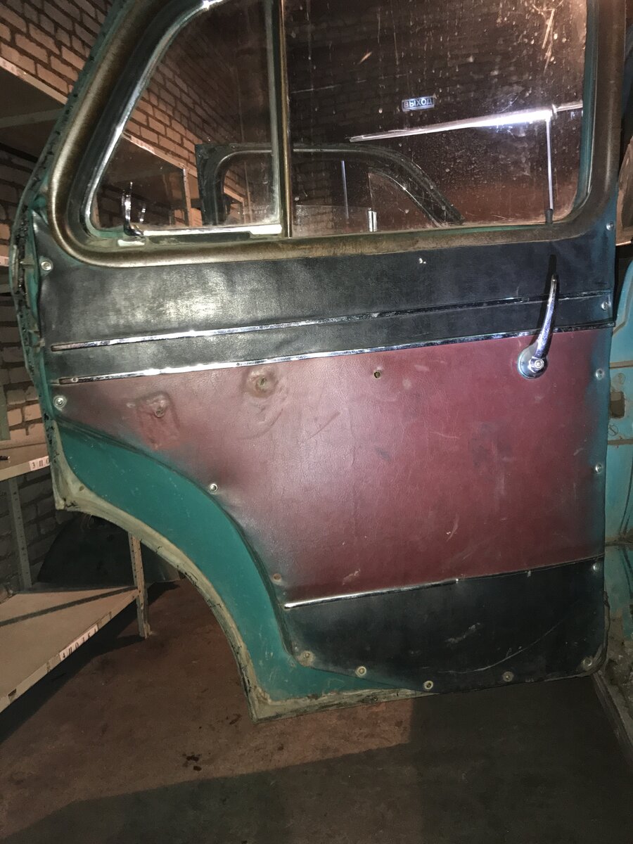

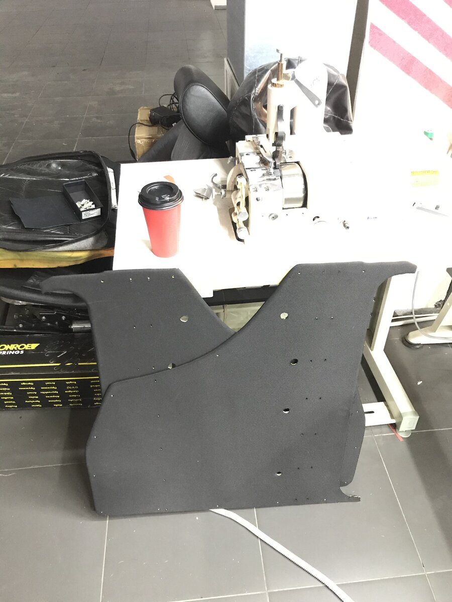

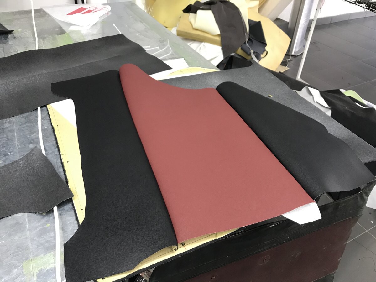

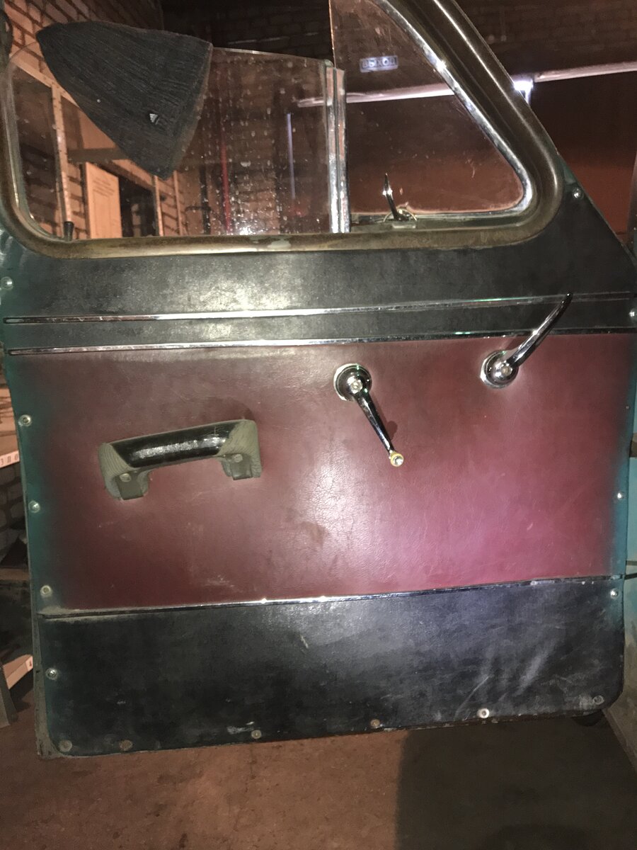

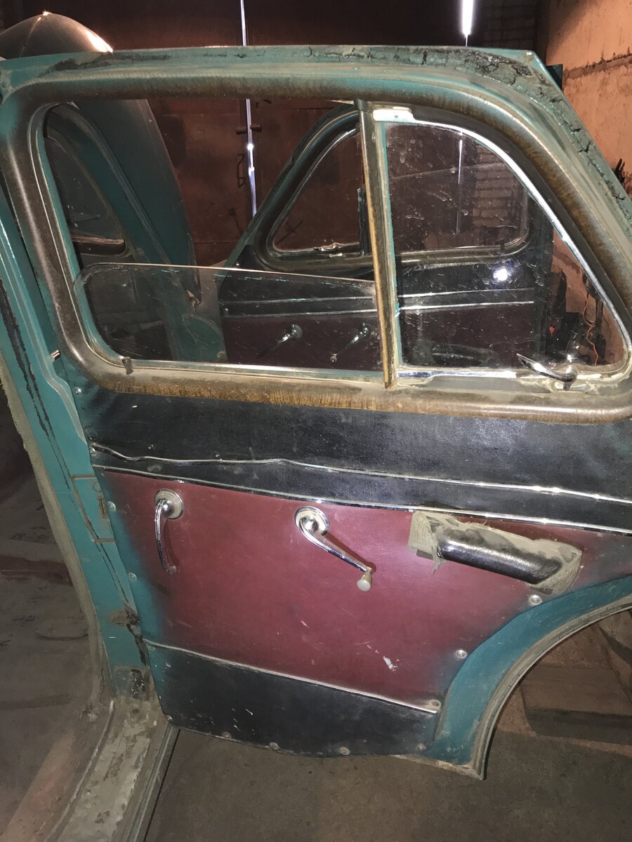

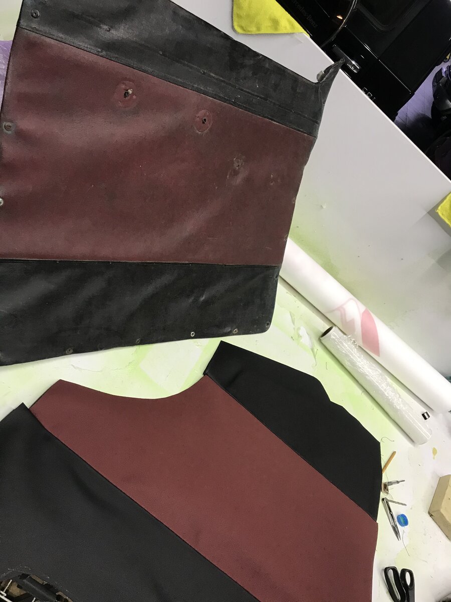

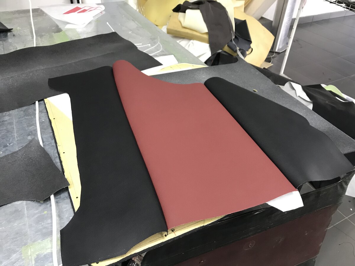

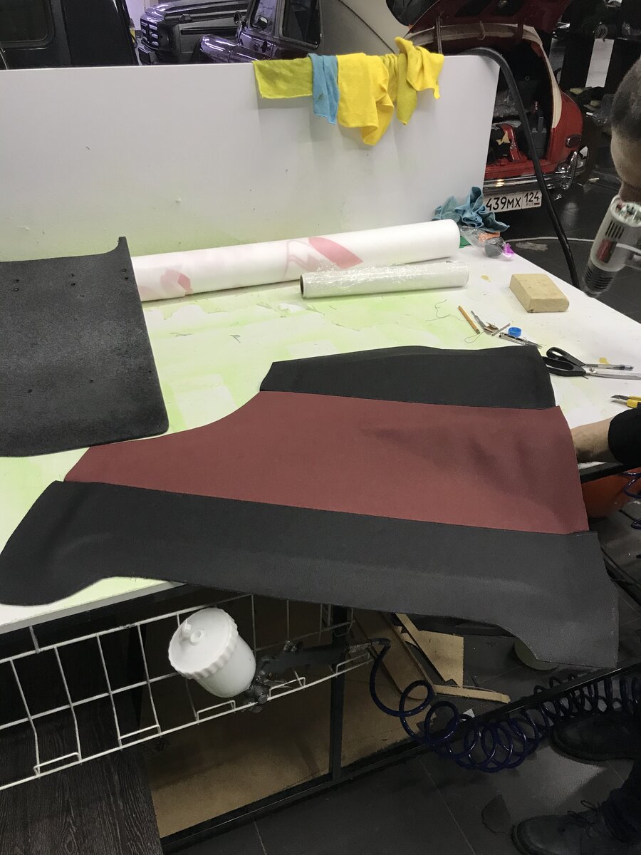

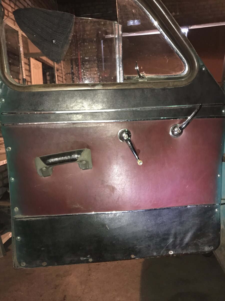

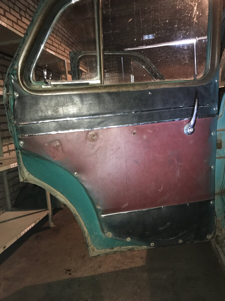

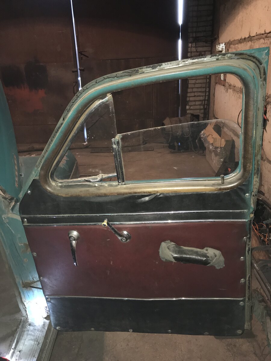

Мастер делает карты дверей.... сегодня все сделает, а завтра будем ставить. На фото сравнение старой и новой. Новые карты делает немого мягкими, прокладывая мягкой прокладкой.
Прокладка для придания мягкости
Они же тряпочные под сиденья шли...???

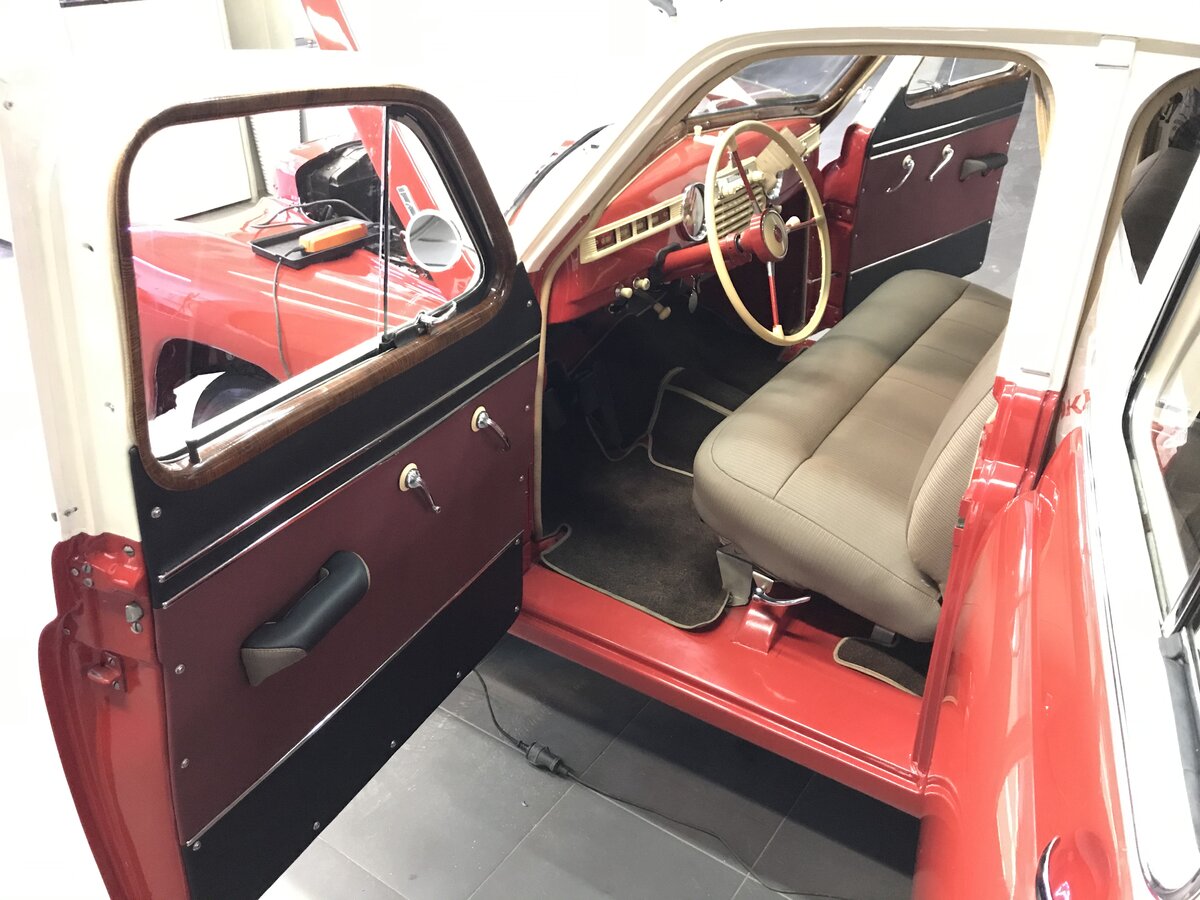

Но делать ещё много: нет спинки переднего дивана, нет задней полки, нет облицовки средних и задних стоек, нет резинок по периметру дверей и багажника, нет...., не установлены пороги.
4 441
6 771
Это вообще ни кто не увидит, будет только восхищение и восторг тех кто понимает что это за авто.
У меня тоже не шоколад, мост воет, передачи с хрустом в зацеп входят и порожков нет, и крышечек на петлях - все это мелочи по сравнению с днем Победы!
