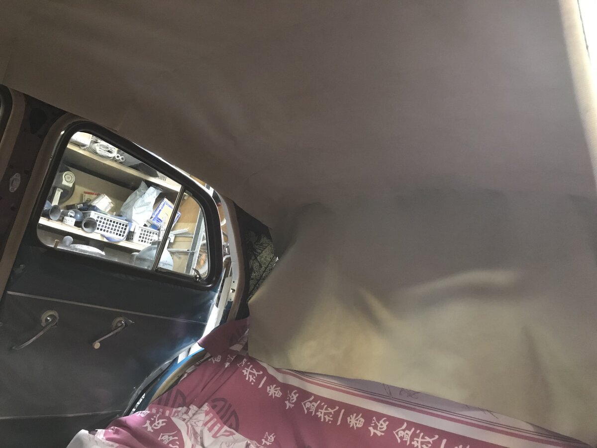

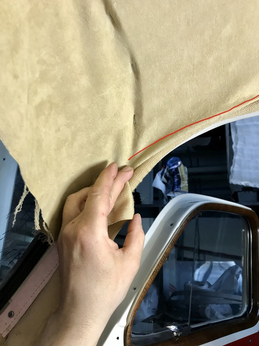

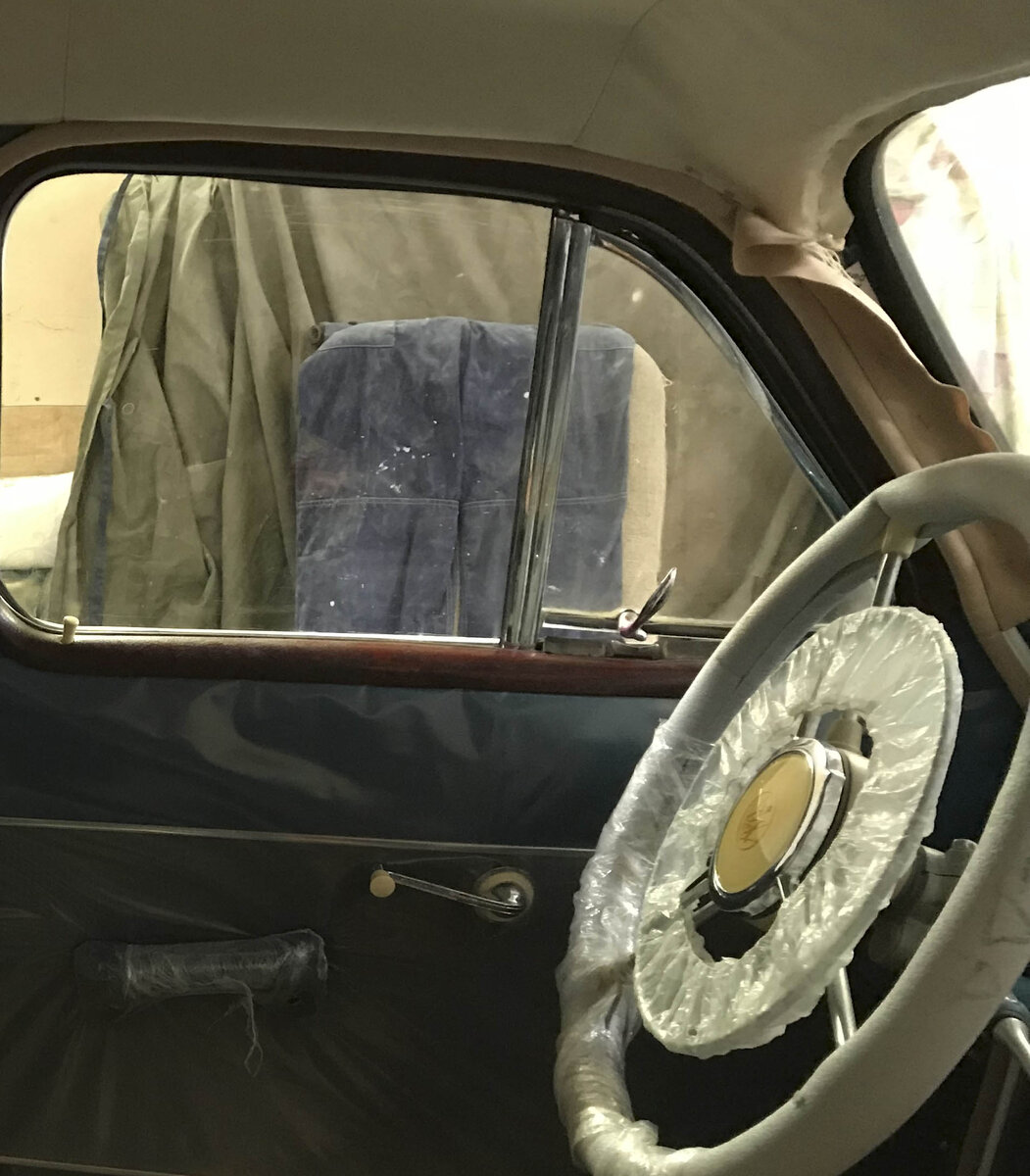

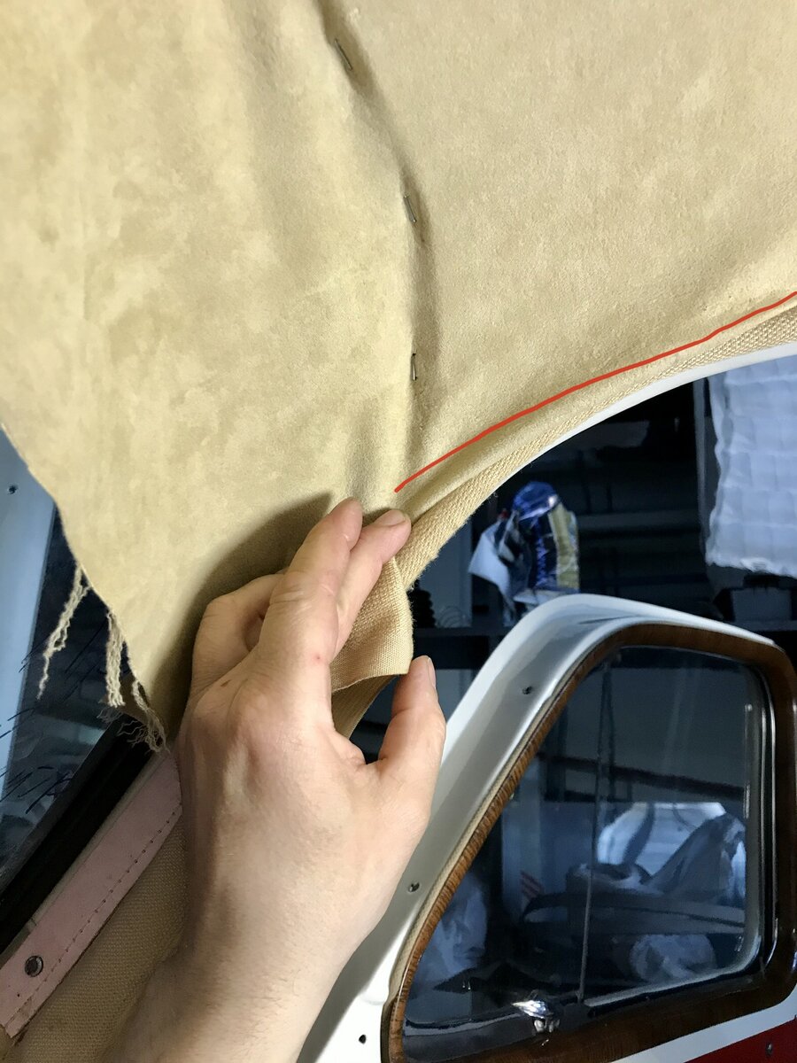

На передней стойке - есть три Или четыре отверстия в металле, внутри брусок. Подверни сильнее, прихвати, а потом выпускай и прихватывай.
Правильно прикинул натяжку в угол, видишь морщит уже прихваченное?
Нужно перетянуть.

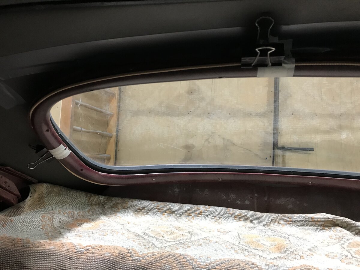

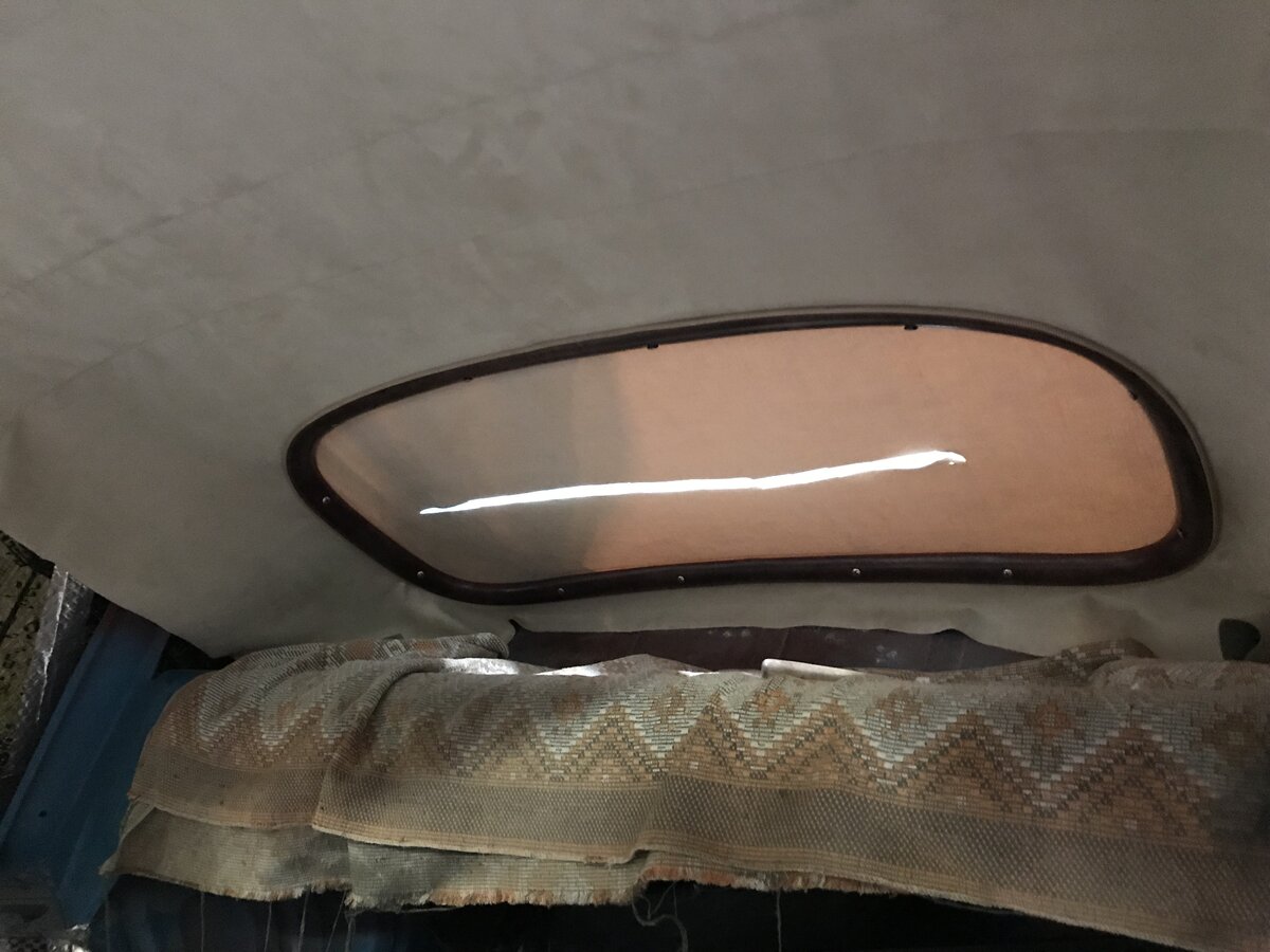

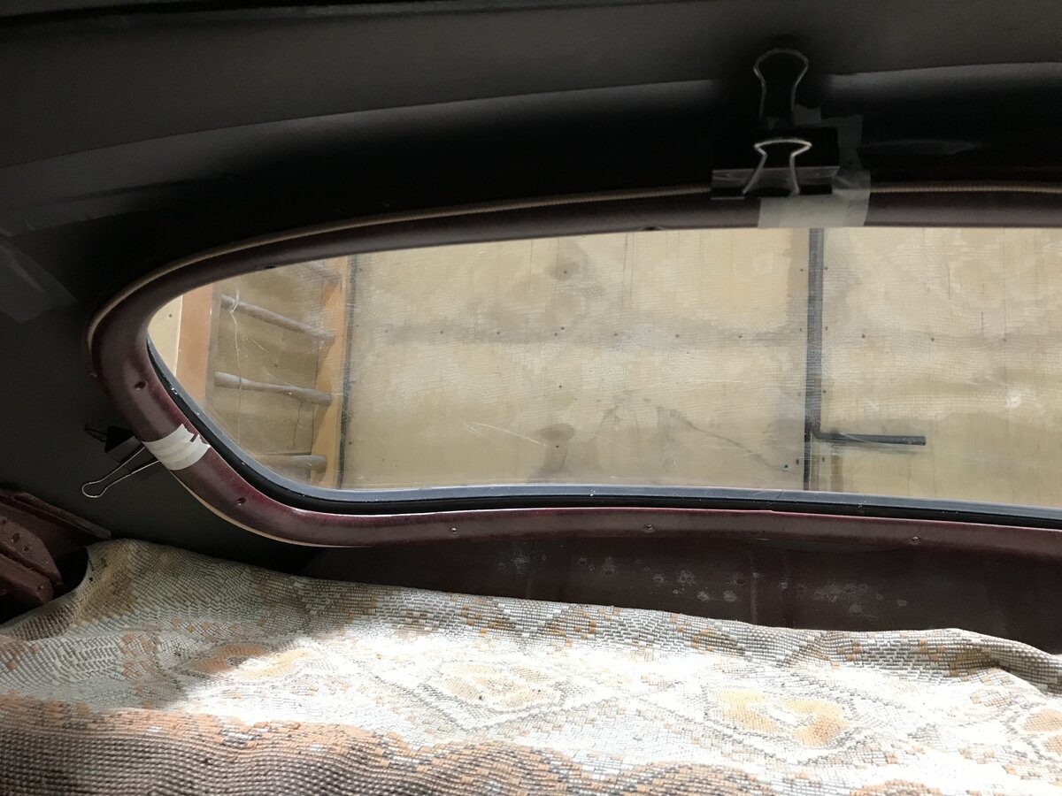

На задке потолок по бокам пока не крепи.
Делаешь натяжку по центру с прижимом к рамке стекла. Ставишь рамку. Потом бока. Клей и закладные.
Реакции: БЕГИмот
3 652
6 051

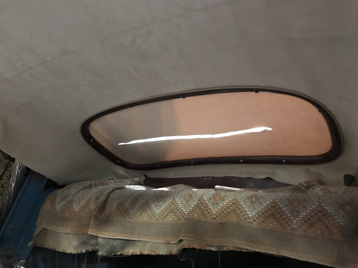

Потолок вокруг заднего стекла прижимается только рамкой?? Как так? Отдельно сам не крепится к кузову?
проклеивается вокруг поёма с подворотом наружи.
Прижать временно, удобно канцелярскими зажимами.
Или маленькими скобочками, которыми потолок в жигулях крепился.
но их потом снимать сложно. Цепляются за материал. Или у каждой, перед установкой отогнуть усы колючие.
Нужно перетянуть.
Сделать так как я нарисовал ?
На рамку наносишь клей и подгибы потолка приклеиваются.
Вдоль дверей не прибивал пока заднюю рамку не вживил в потолок. Потом поперечная растяжка и прихватки.

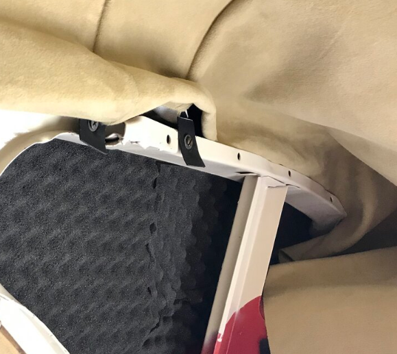

В самом начале нужно новыми винтами найти все отверстия и прикинуть рамку.

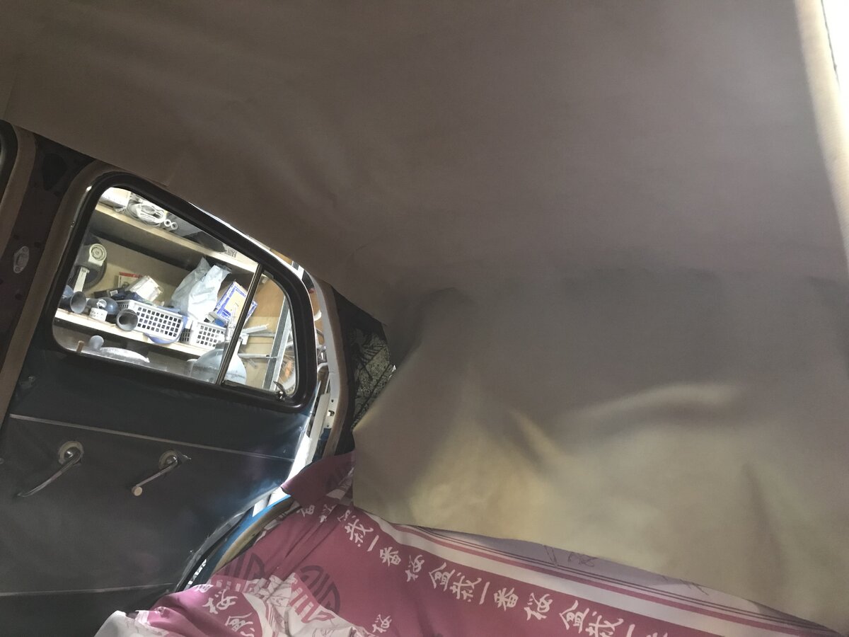

Я начинал с угла. То есть подход был, как я и писал выше, сначала в длину натяжка с распределением по дугам, перед у лобового, зад с установкой рамки. Затем от переднего пошел поперечную натяжку к заду.
Вот уголок потолка прихвачен степлером в эти отверстия с бруском.

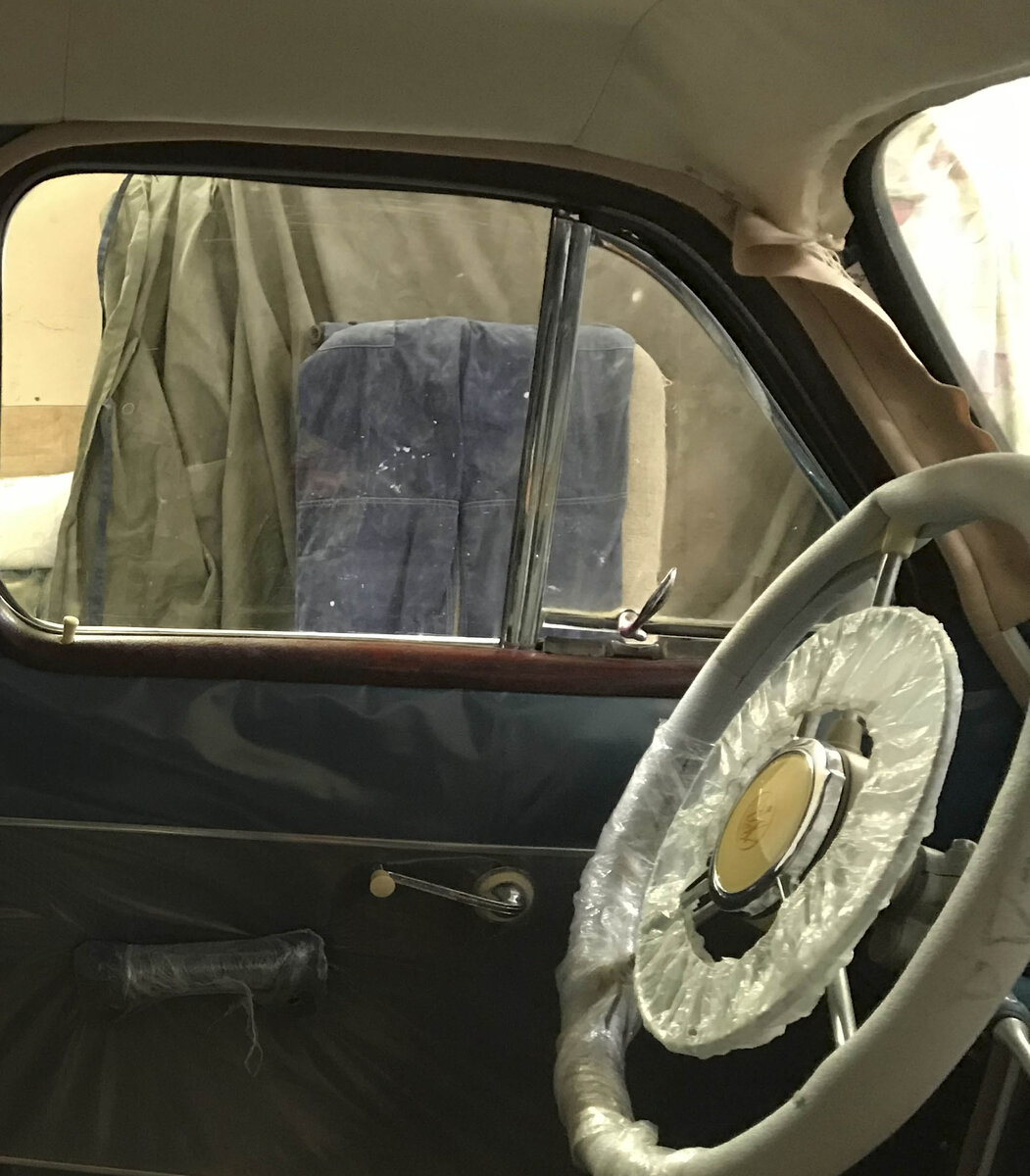

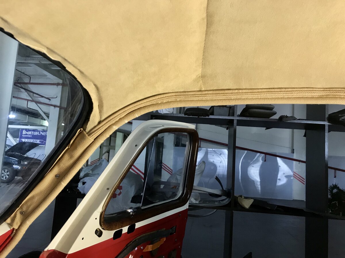

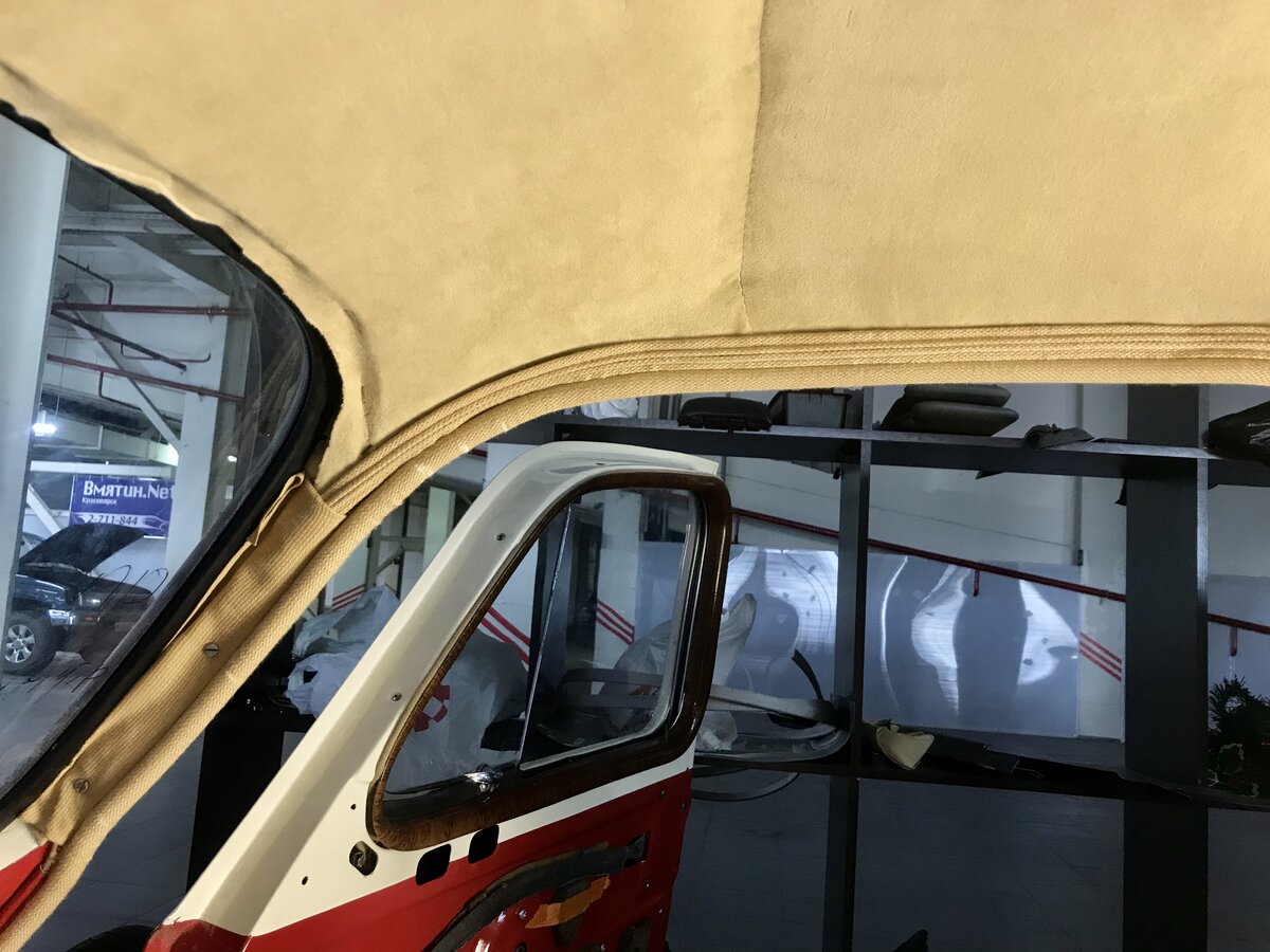

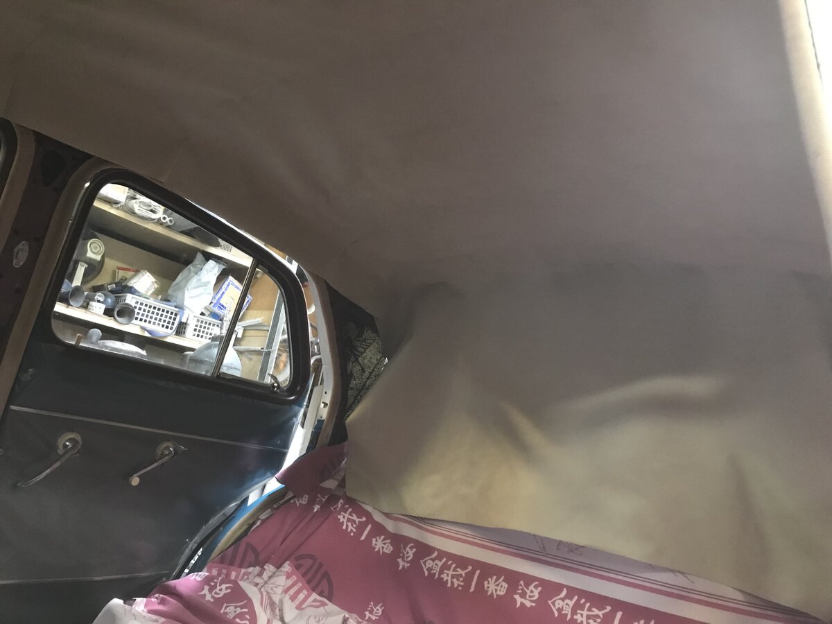

Вот, по инструкции как получилось.
  • Love
Реакции: Холоднов и Pika
  • Haha
Реакции: Pika
4 475
6 913

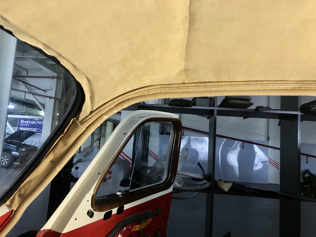

Шедеврально👍
теперь закрой дверь и изнутри посмотри примыкание батона к дверной рамке. Если нужно, можно пододвинуть батон, пришитая полоска которая прибивается к стойке лобового и прячется под рамку лобового, для этого и служит. Прикинь еще рамки лобового с закрытыми дверями, все выпуски и манжет вверху должны быть симметричны. Право и лево одинаково должны быть выполнены, так как зрителям с заднего сидения будет видно.

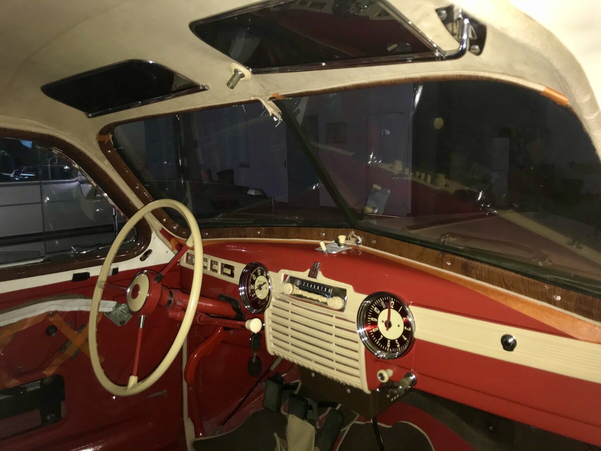

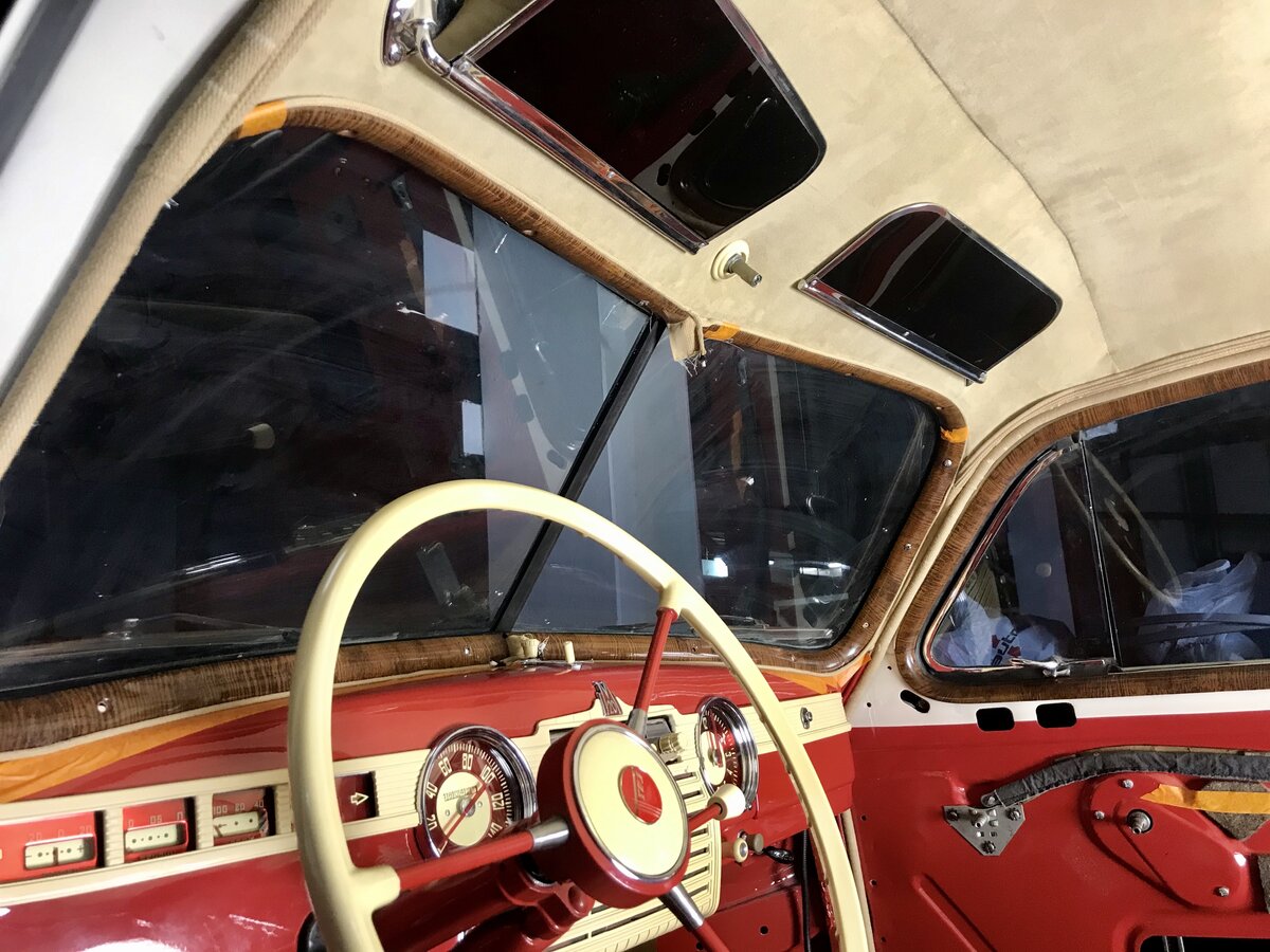

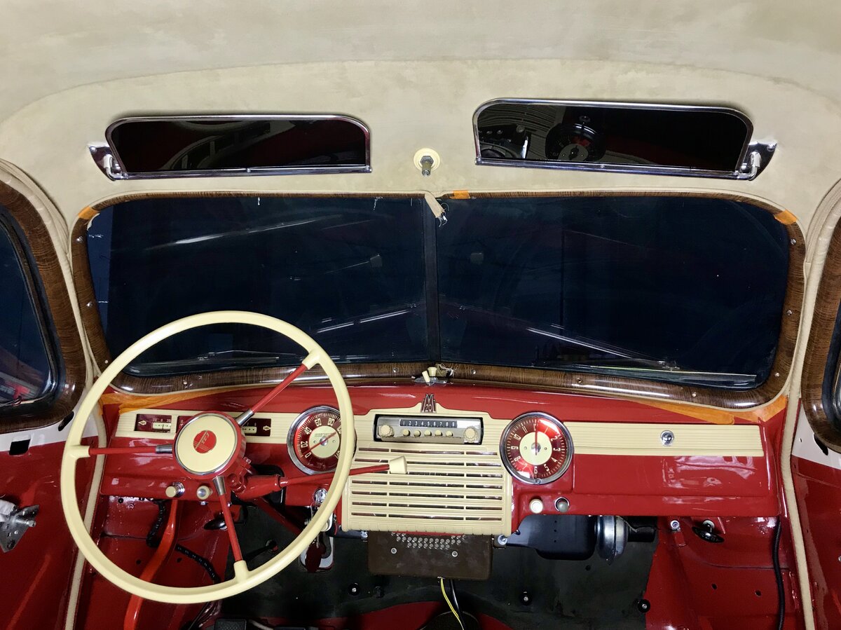

Тихим храпом за день сделал уголки около лобового, установил солнцезащитные козырьки, антену и рамки лобового стекла:

Еще немного, еще чуть, чуть 😉
