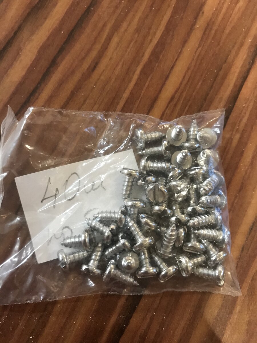

Винт по листовому металлу 4х9 цинк
Винт по листовому металлу 4 х 9 с плоской головкой, прямым шлицем оцинкованный.
Пришли винтики для бархаток!! Может дальше процесс продвигаться!
Реакции: Mankus
Не может. Это совершенно для другого саморезы. Категорически не подойдут
3 652
6 051
Если мы говорим об одном и том же, о бархотках направляющих вертикальных и на дверь горизонтальных, и там и там применялись только потай шурупы с прямым шлицем. На фото крепеж накладок передней стойки и подобного. Но никак не п- образные дверные или реснички 8 штук на стекла
Я покупал в этом же магазине самые мелкие саморезы прикрутить наружные бархотки, они очень хорошо прикрутились, просил меньще но это самые короткие и маленькие что были.

Род Джек прав . Эти не подходят . Шляпка впотай должна быть

Все оригинальные шурупы побразных бархоток с завода потай шли, ввинчены под углом слегка в каркас двери. Такие же и в ресничках.
тоесть меньше этих, фото покажи этих мелких если есть.

Пошурую в банках, обычно их на сборку не хватает. Санитарку собирал, со старой двери добрал недостачу
