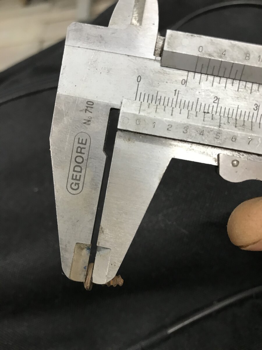

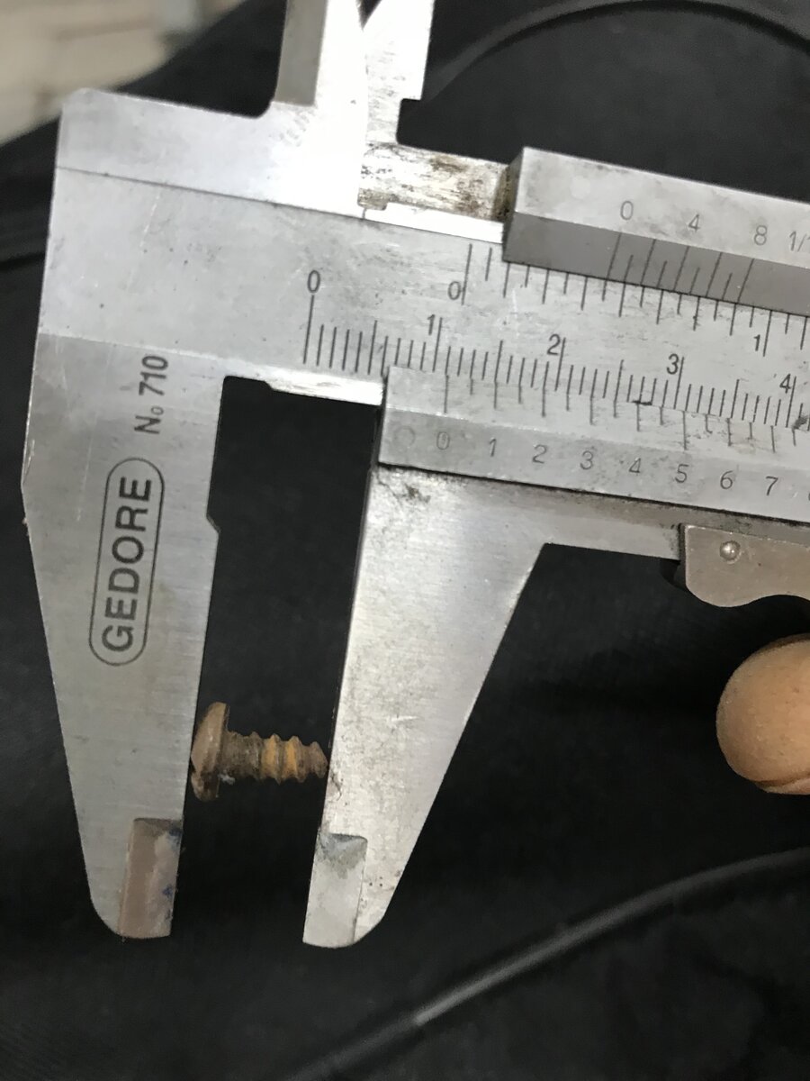

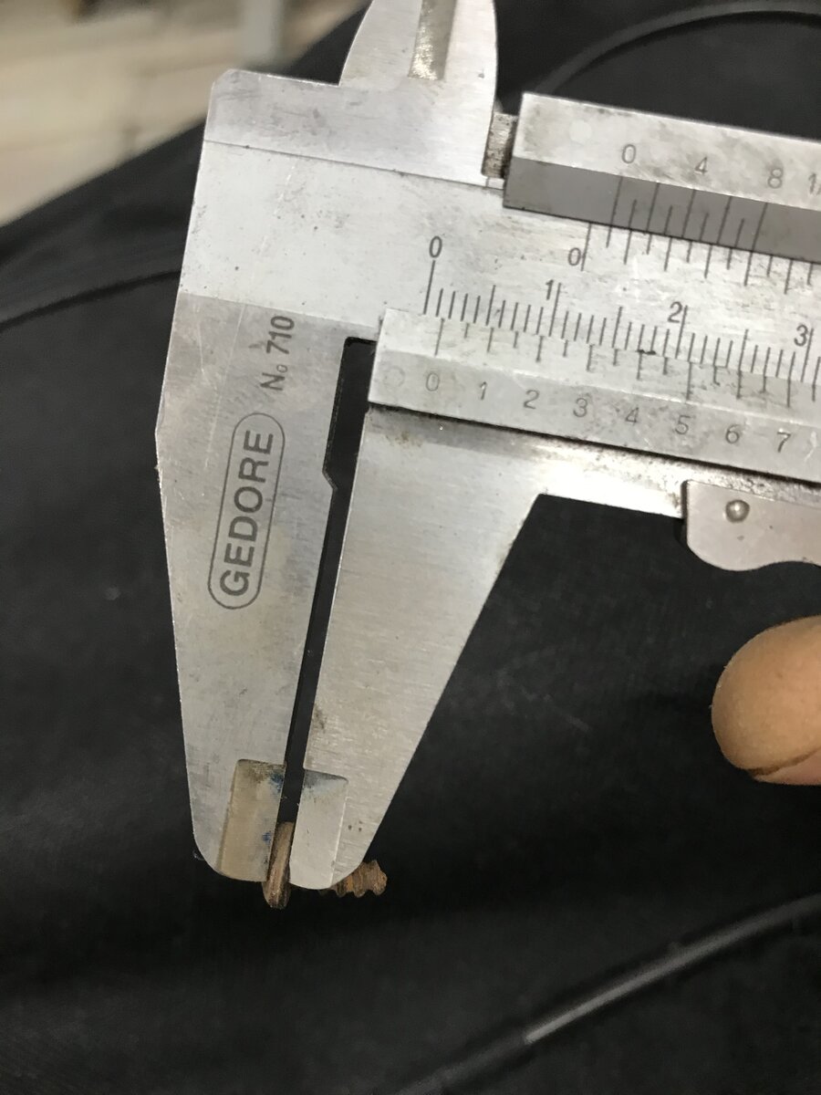

Золотой вы человек... СПАСИБО!
Теперь точно знаю что искать!
За размер пепелки отдельное СПАСИБО

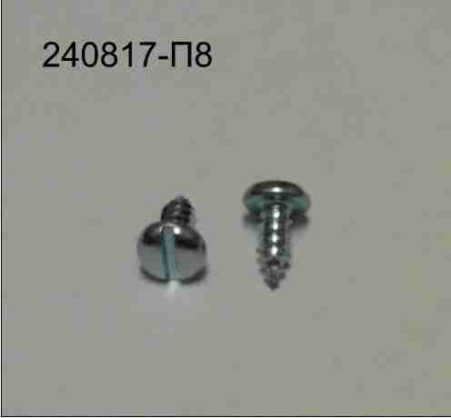

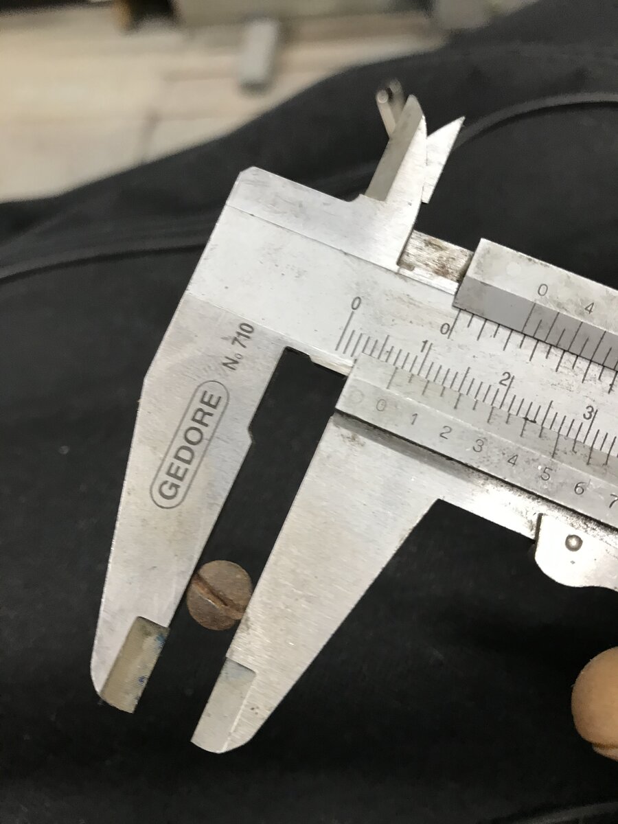

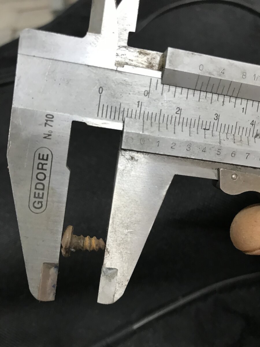

В ретрокомплекте есть на выбор.

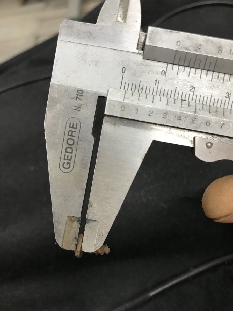

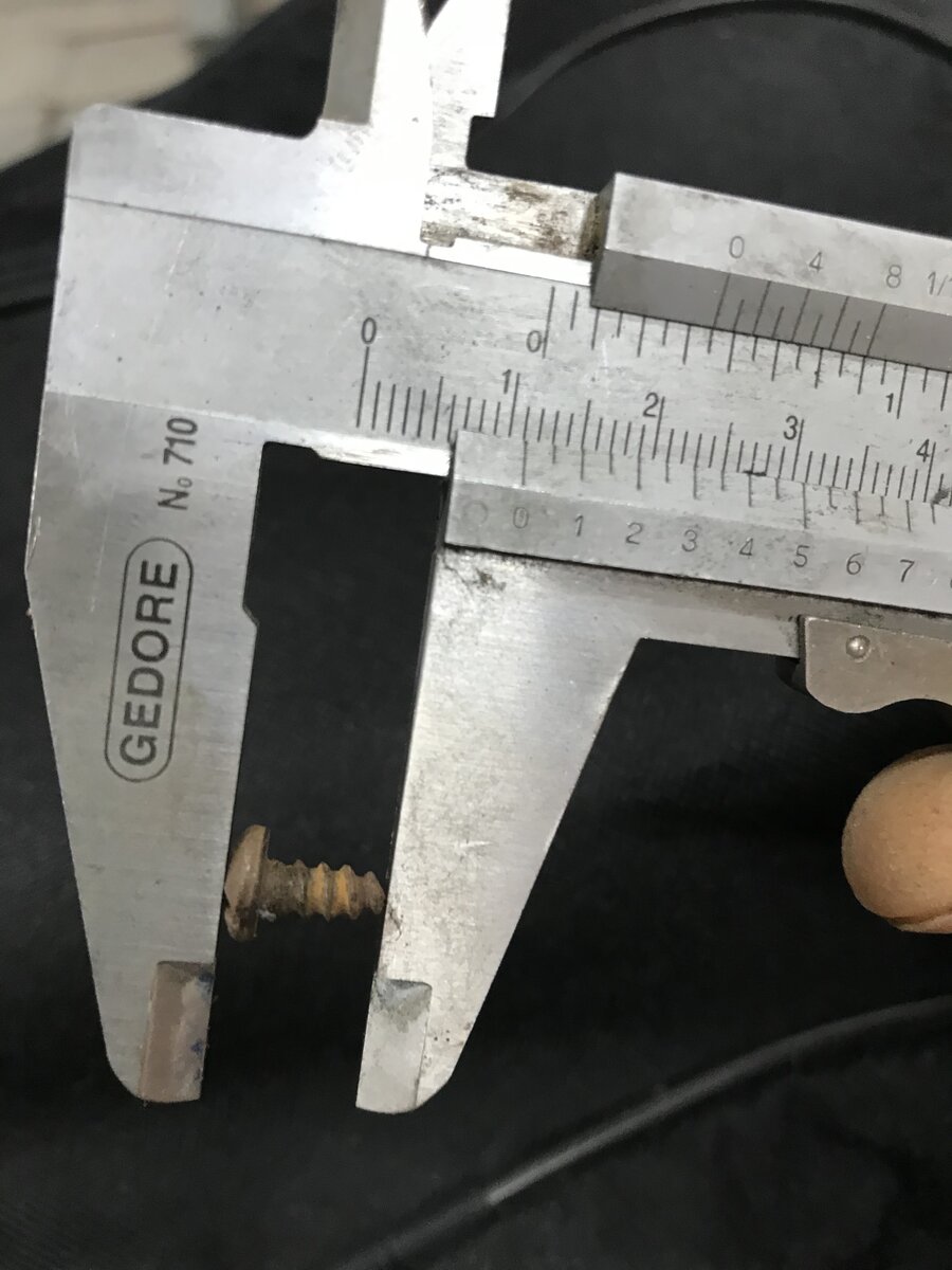

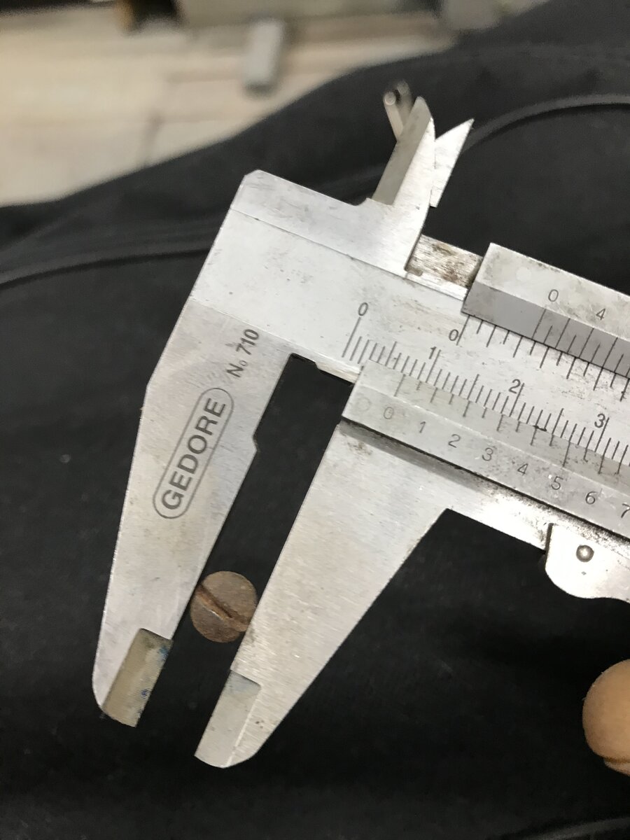

Винт по листовому металлу 4х9 цинк
Винт по листовому металлу 4 х 9 с плоской головкой, прямым шлицем оцинкованный.

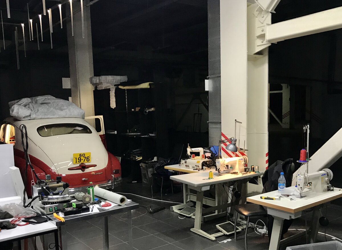

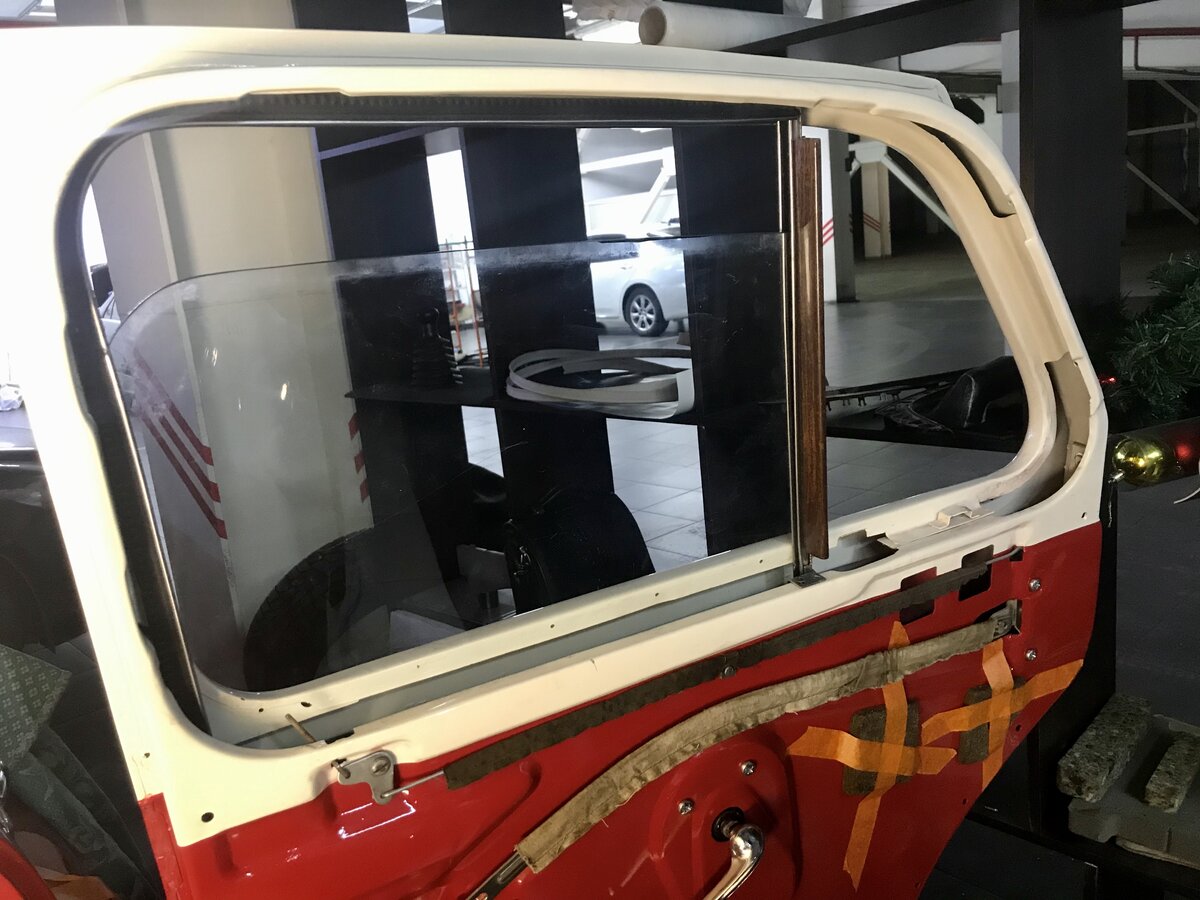

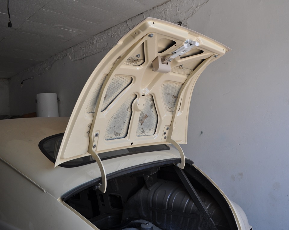

Вот где моя красавица поселилась - в салоне красоты... ой, ателье для пошива одежды для машин.
Приезжаю и работаю здесь!
Сделали пропуск.
Вчера поставил все замки и дверные ручки в двери. Привод замка от EvgenB встал как родной.

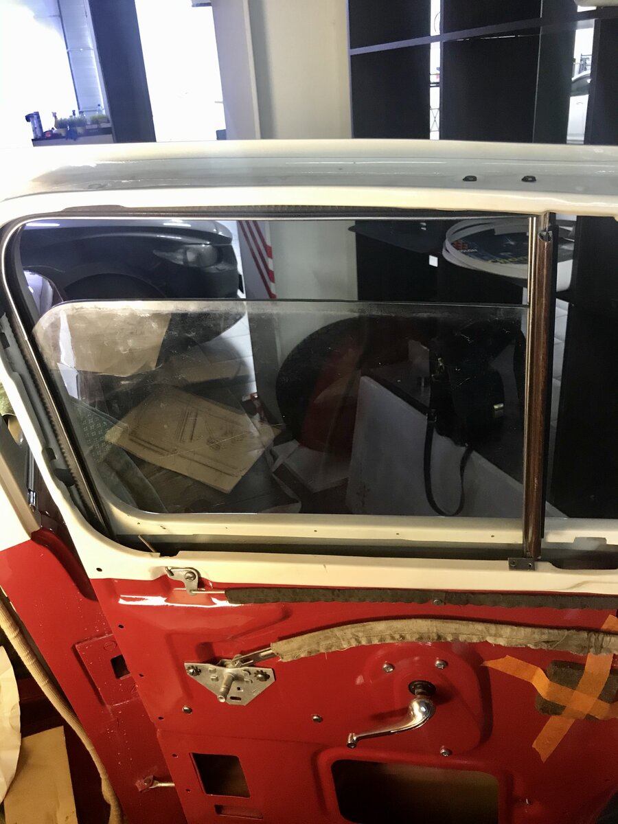

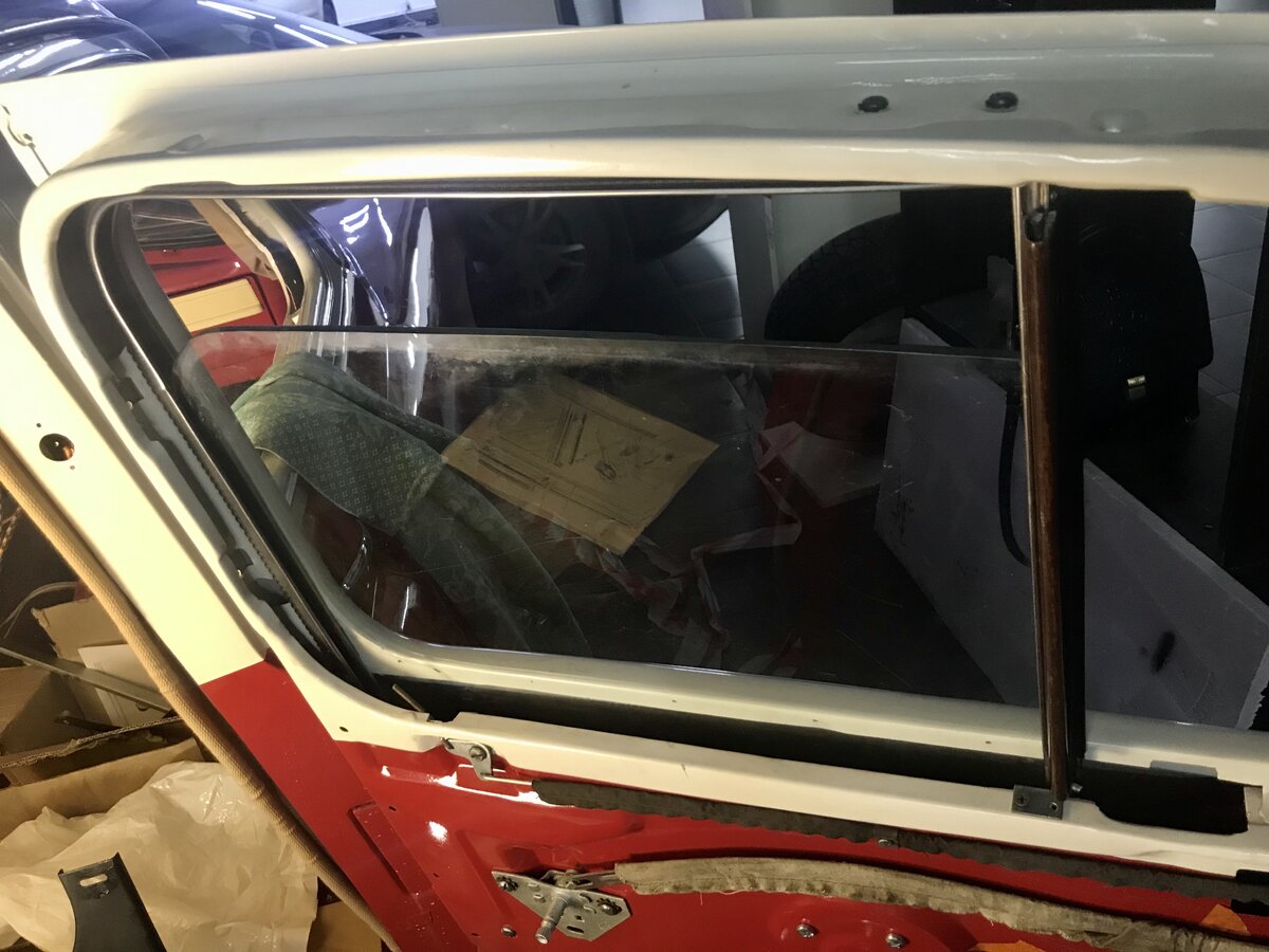

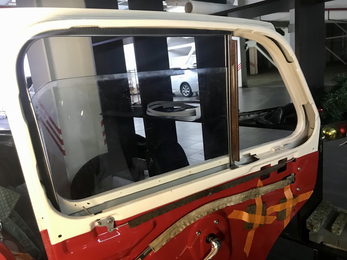

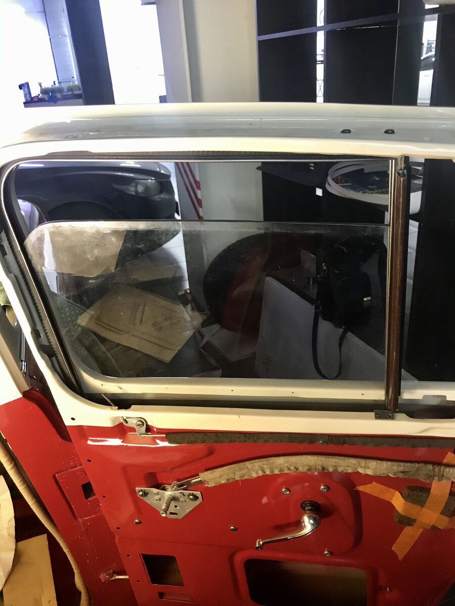

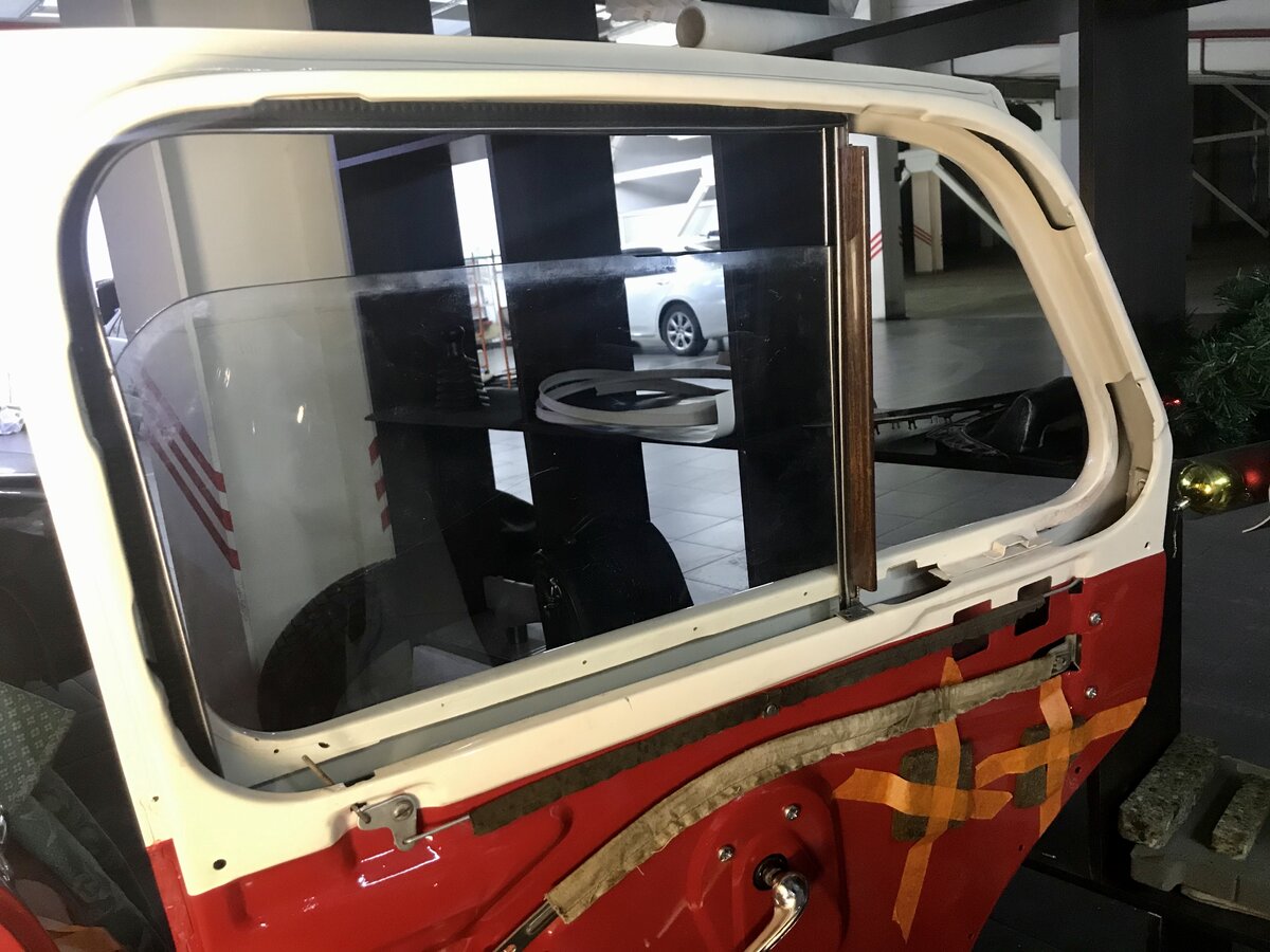

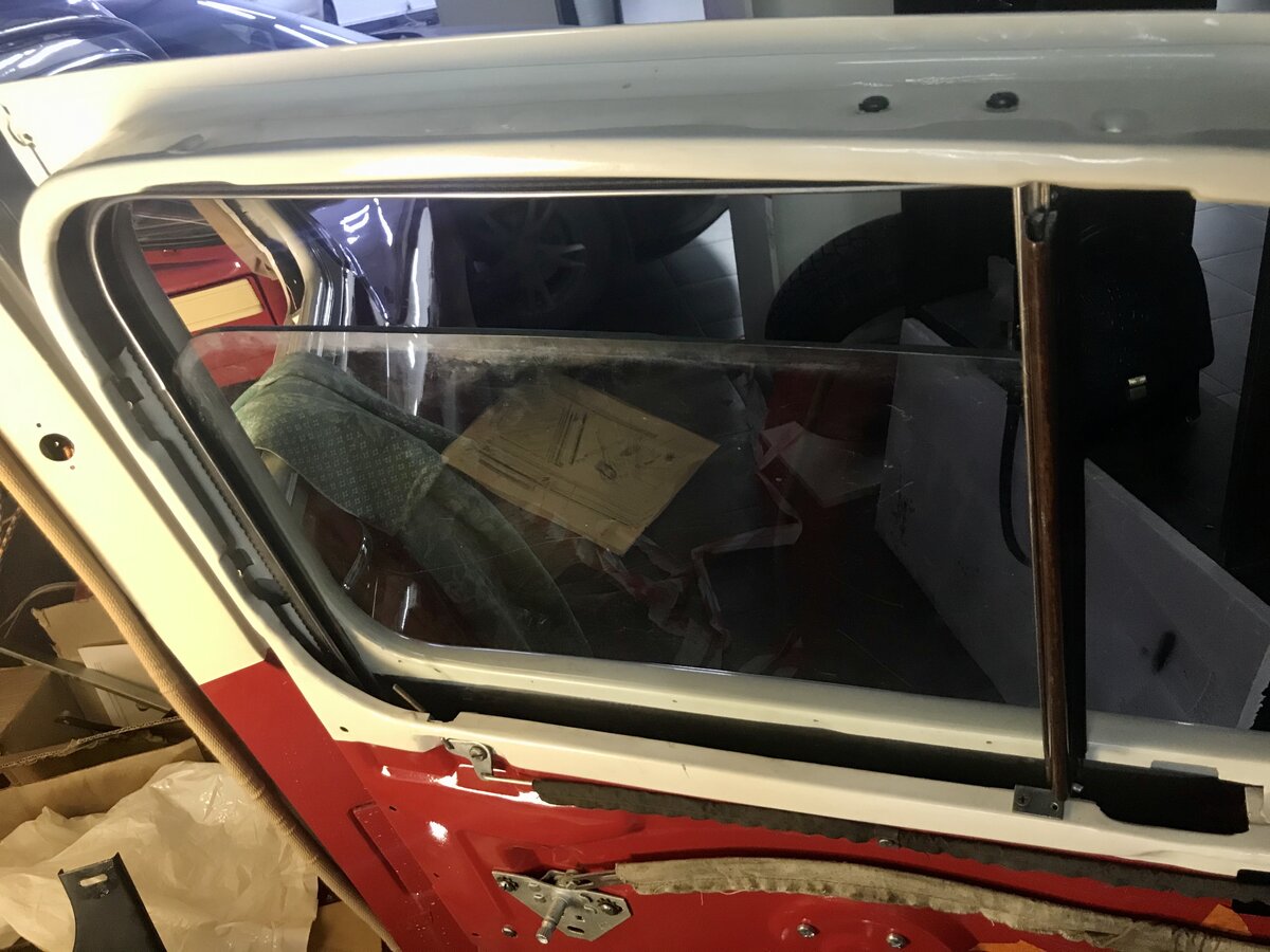

После работы самоизолировался согласно указу президента ..... в гараже!

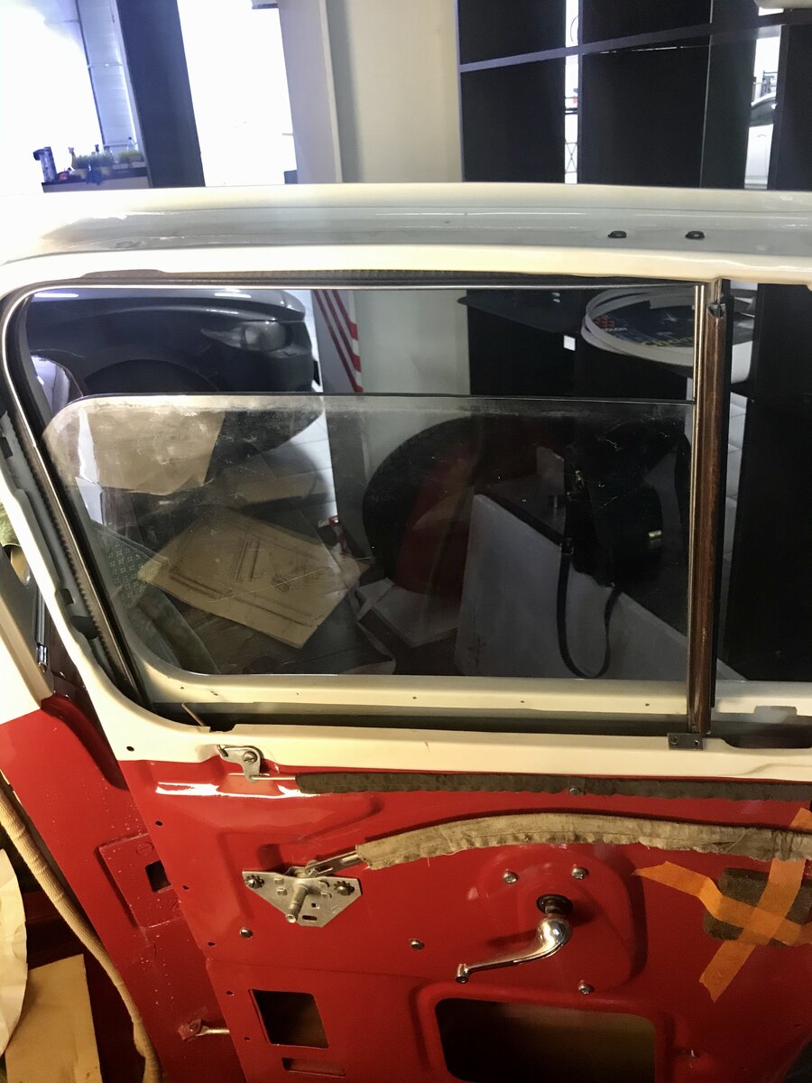

Пробно установил окно, в итоге после определенных громких «русских» уговоров всё встало на свои родные места.
Замечательно опускается стекло и поднимается. Бархатки новые.

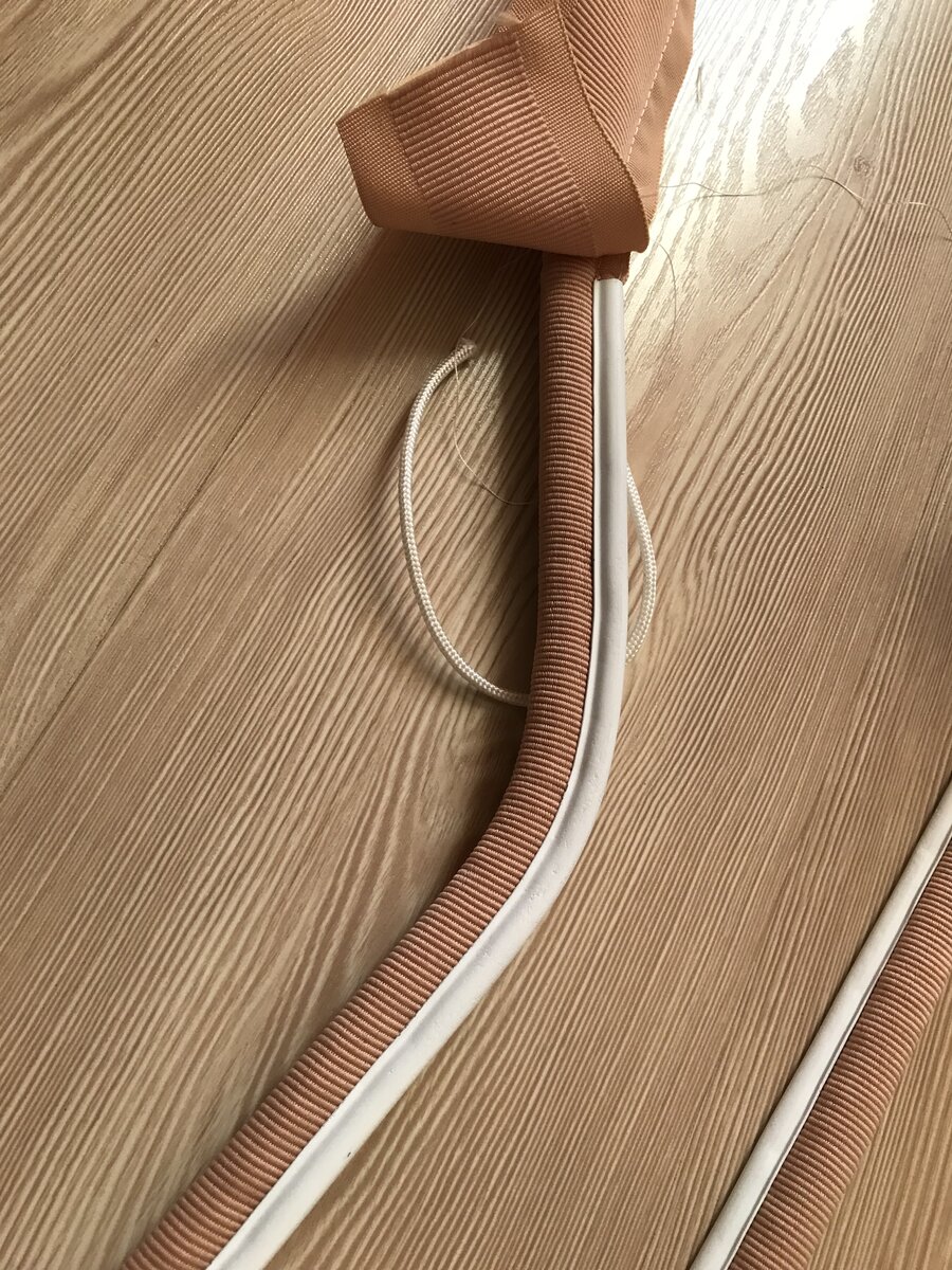

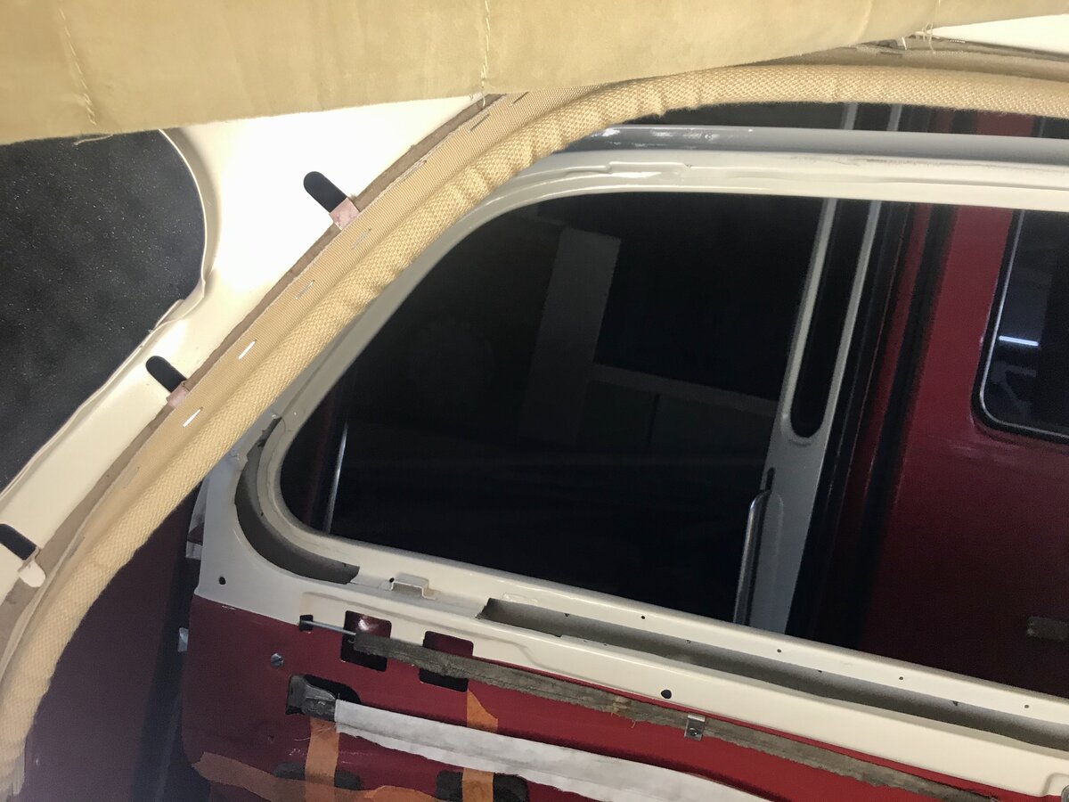

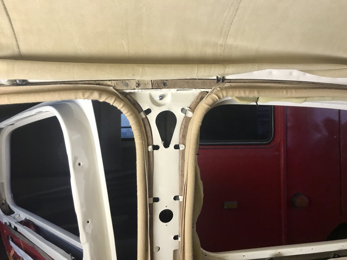

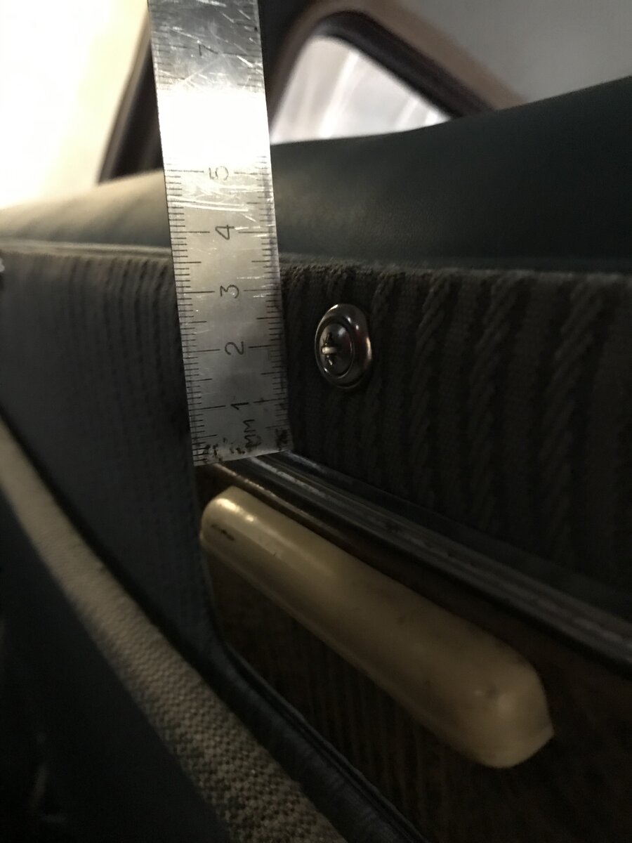

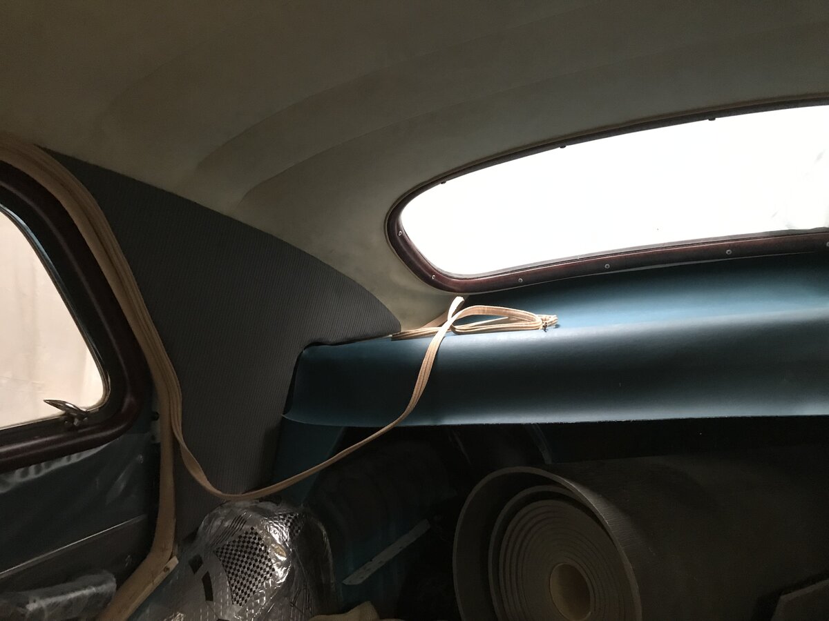

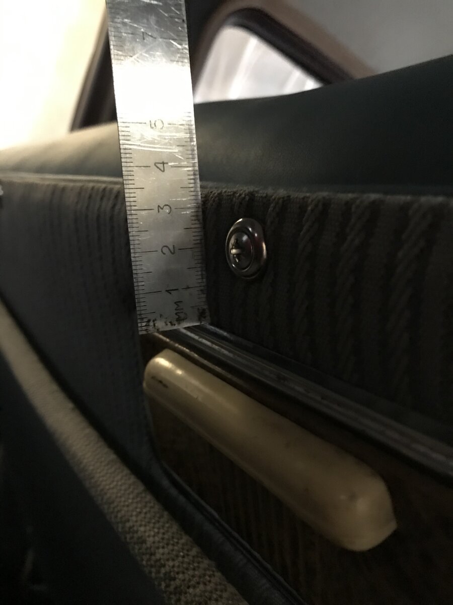

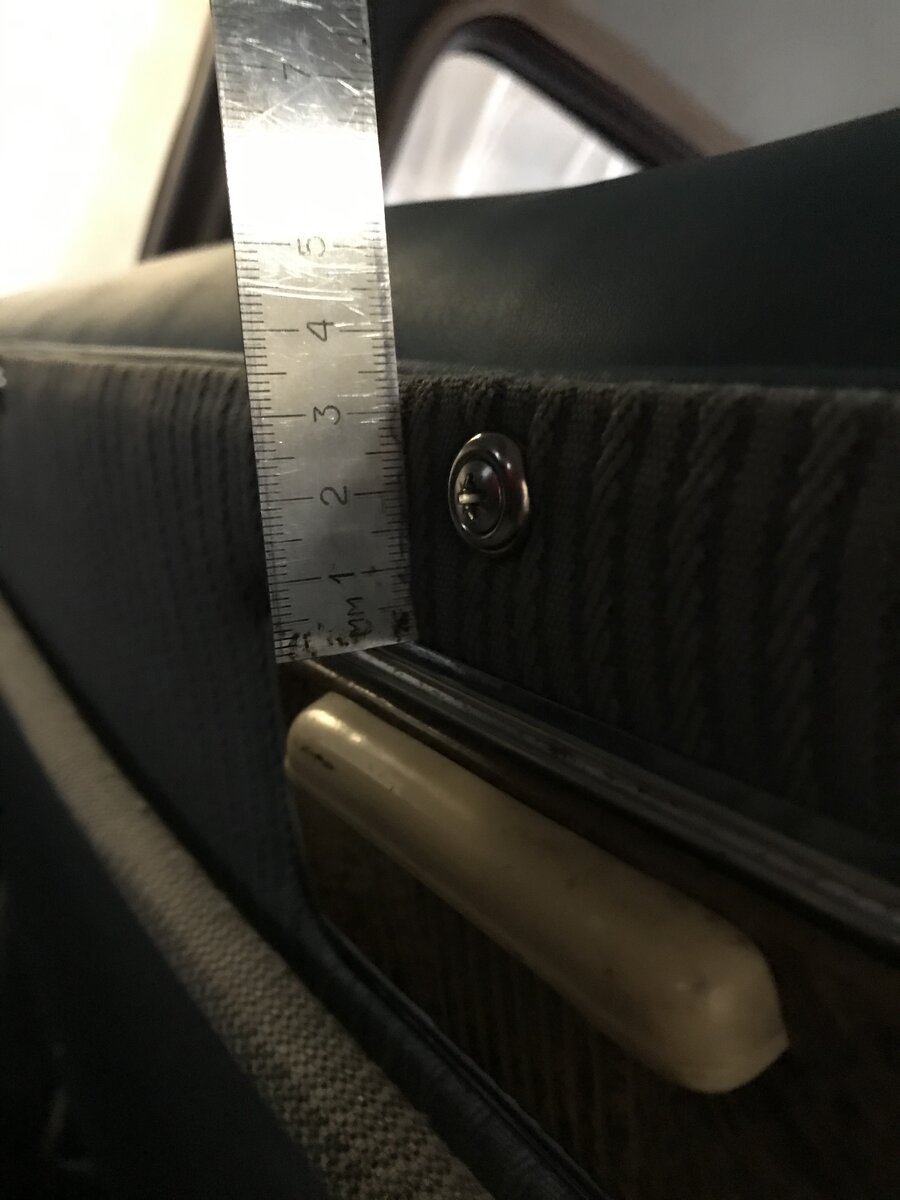

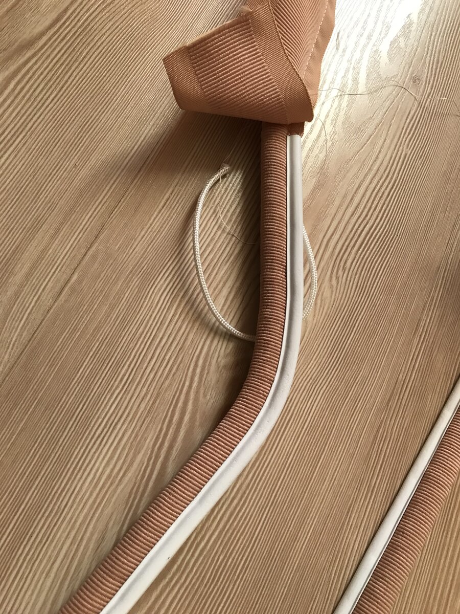

БЕГИмот, прошу дать крупные понятные фото, кантов на углах, и снаружи и изнутри.
Возможно?
Постараюсь, что-нибудь подсказать.

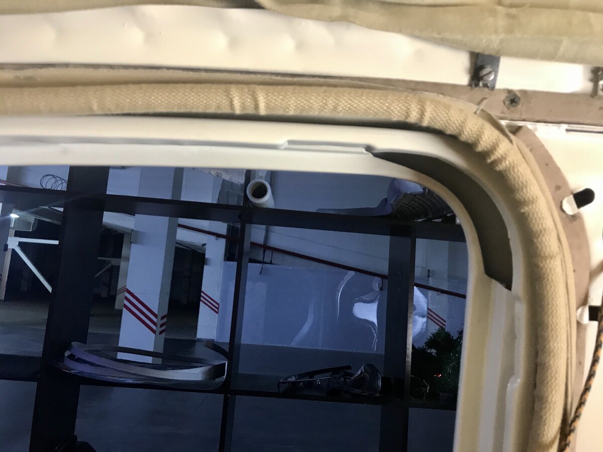

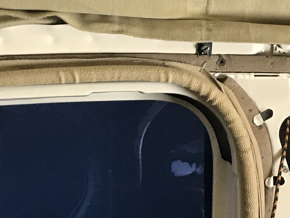

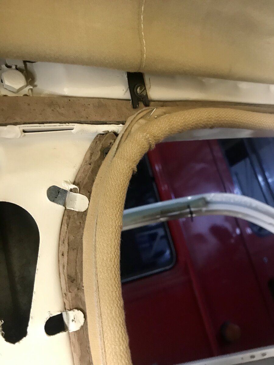

Добрался ... извините что долго :(

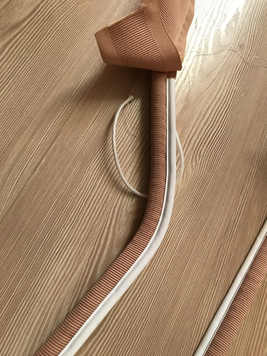

Вот что получилось. Понимаю, надо переделывать....
Натягивал при установке сильно. Может устанавливать надо в четыре руки, с помошником?
Один тянет, а другой прибивает?
Что порекомендуете?
13 439
5 958
Это скорее детские колготки образца 60- х годов, так что по хорошему надо переделать, просто опыта слишком мало...

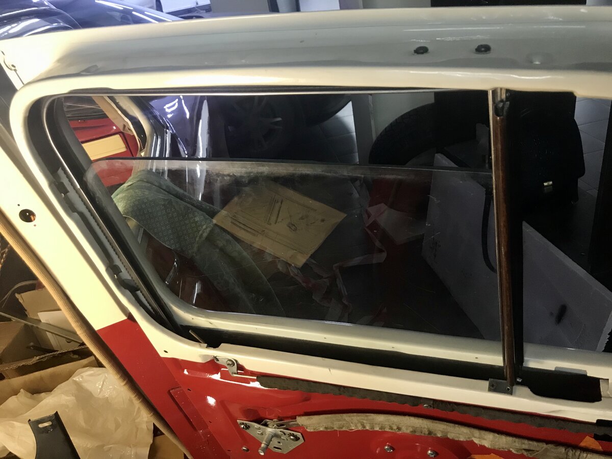

После работы самоизолировался согласно указу президента в гараже!
Пробно установил окно ... в итоге после определенных громких «русских» уговоров всё встало на свои родные места.
Бархотки наружные забыл прикрутить? когда стекло вставлено их не прикрутишь уже.
Реакции: БЕГИмот
13 439
5 958
Да, надо будет стекло откручивать и опускать вниз двери, тогда прикрутишь
Реакции: БЕГИмот
16 358
10 926
Реакции: БЕГИмот
3 652
6 051
Не забыл!
Ожидаю поступление винтиков для крепления.
Пока пробно установил, примерил.
Спасибо за контроль... мог и забыть :)
Конечно буду переделывать!
Не доволен ... осень не доволен этим видом. ;(

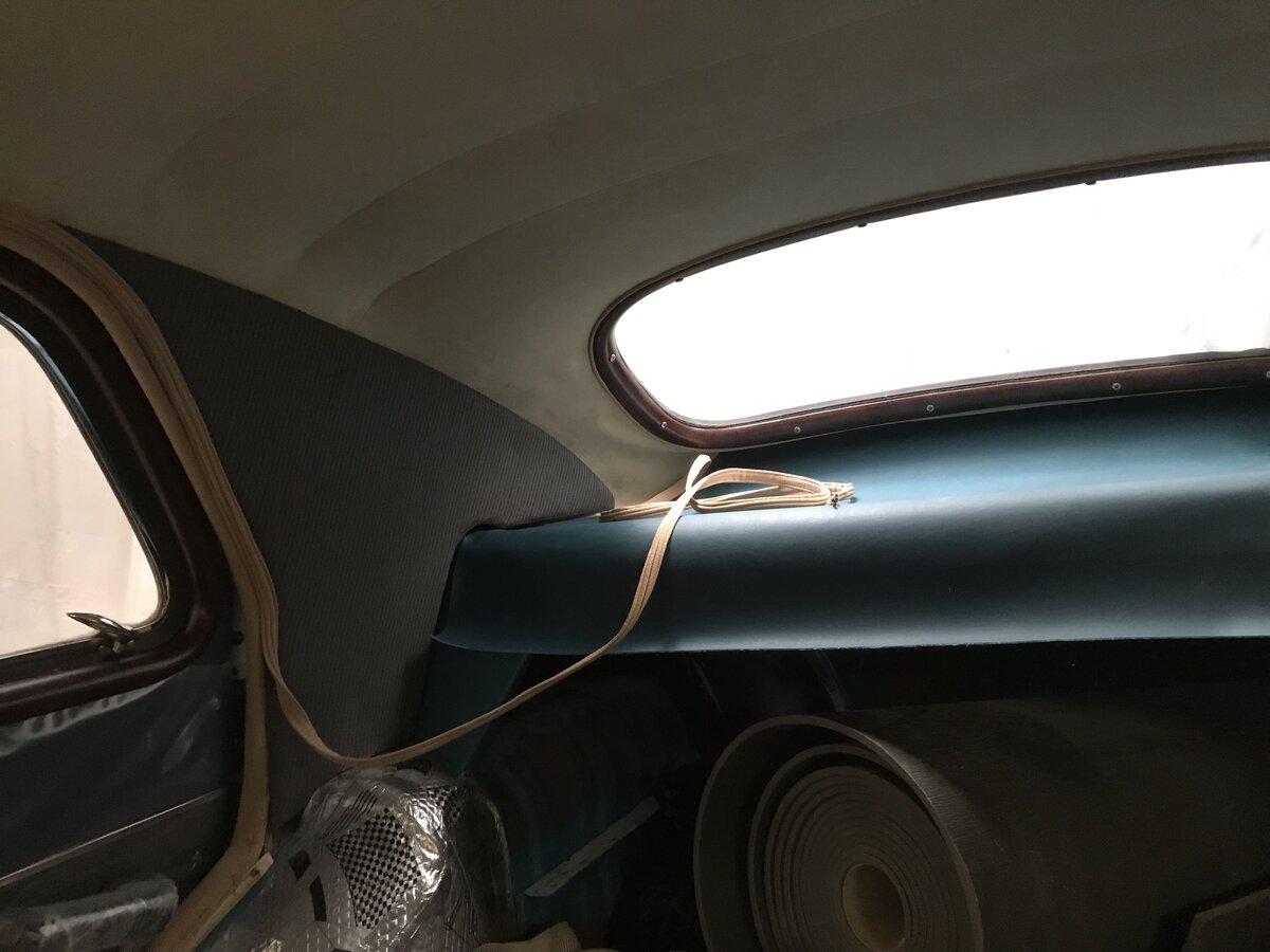

Есть степлер бьет не скобами а мелкими гвоздиками, очень удобно. В продаже они есть.
4 441
6 772
Олег думается эти детские колготки от плетения ленты крэст на крэст. На своих такого вообще не наблюдал и не тянул ни чего, просто степлером прибил и все, по плетению поперечная полоска.
16 358
10 926
не так сшито не поперек, а вдоль.
3 652
6 051
Есть идея одного уважаемого человека- замочить кант и мокрым прибить.
Когда будет высыхать ткань на канте сядет. Что думаете?
