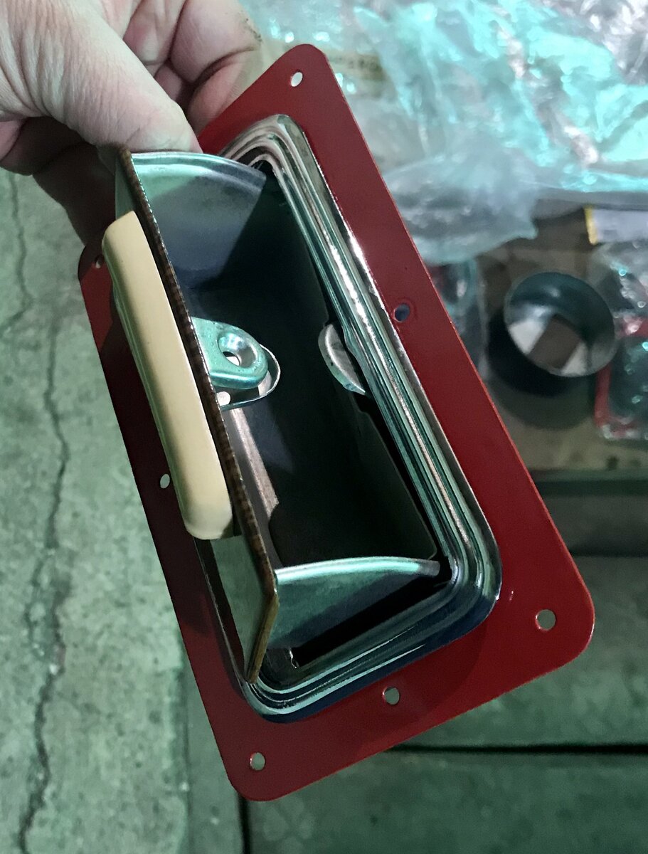

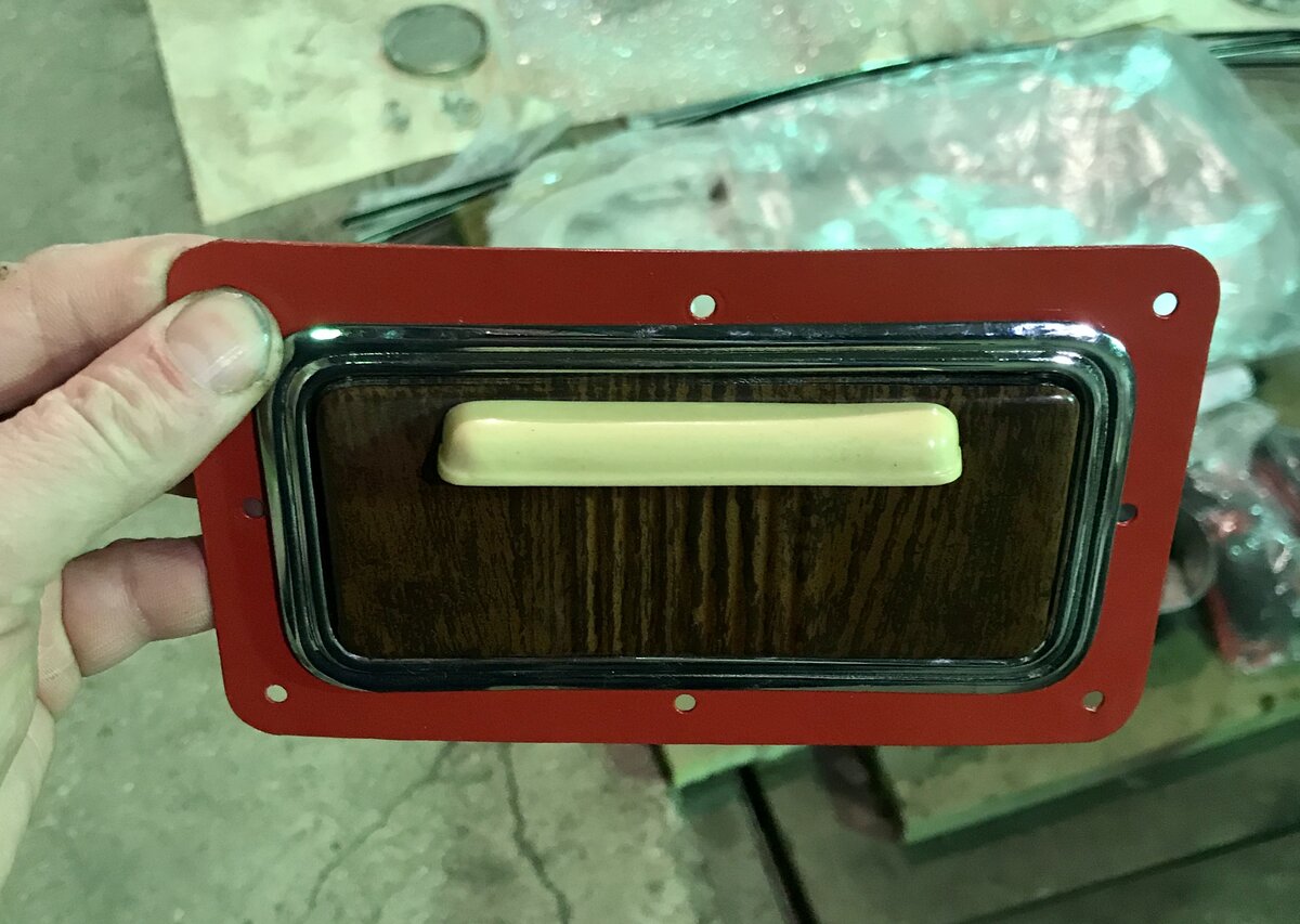

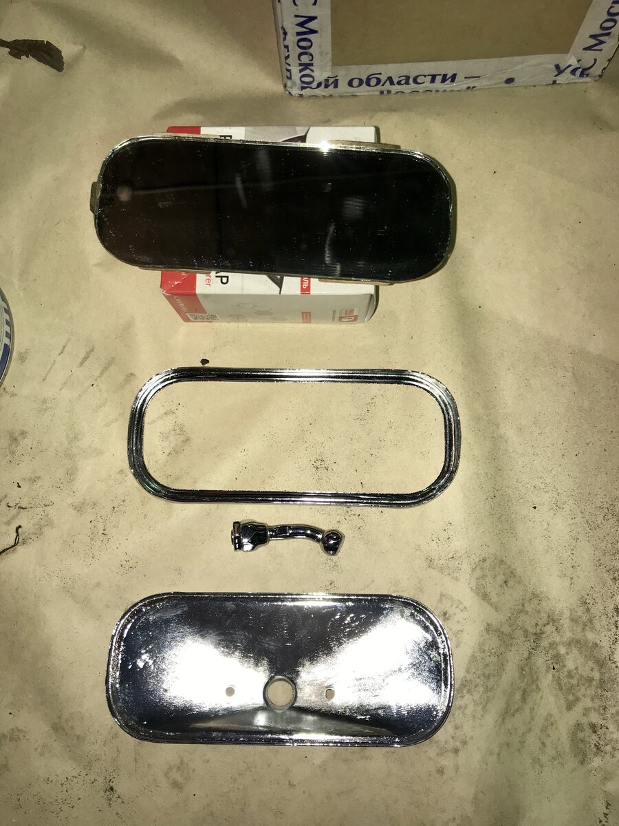

Там просто пластинка, да заклепки.
Между зеркалом и корпусом, прокладка из картона.

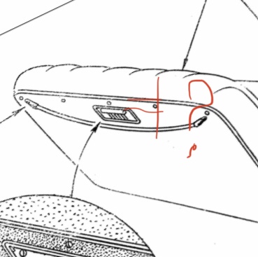

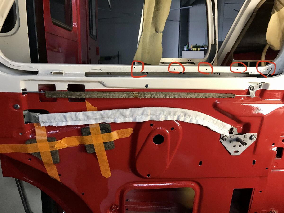

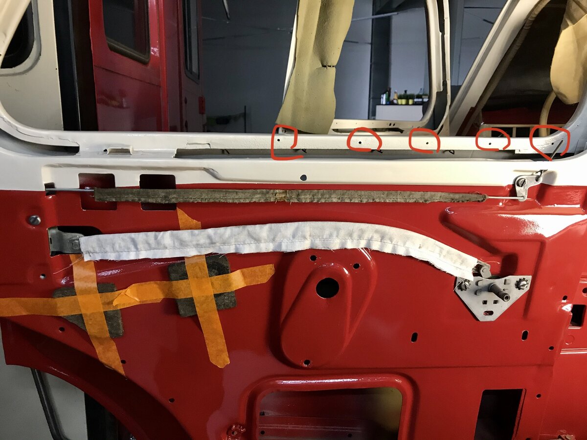

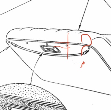

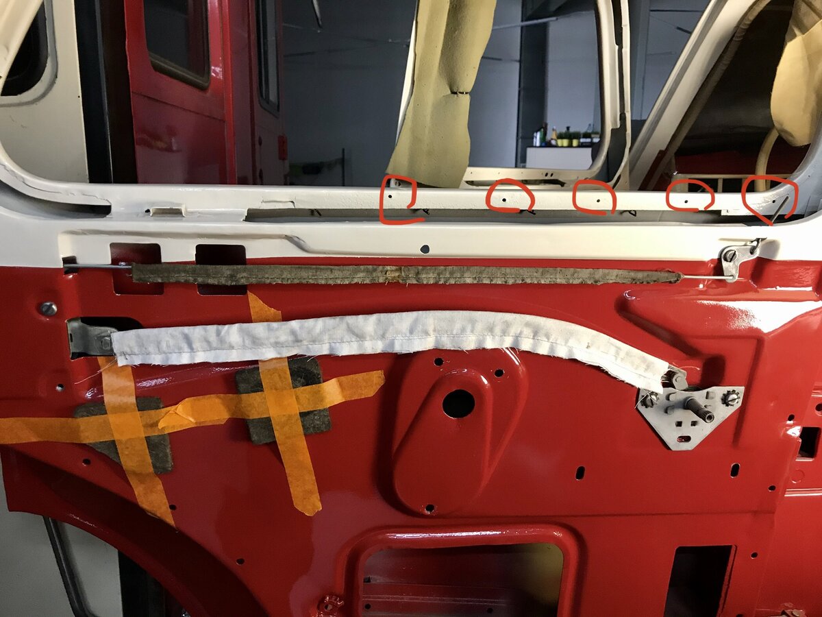

У меня вопрос к знатокам!! Подскажите плиз!!!
Как крепятся бархатки к рамке окна?? В отверстия (обвёл на фото).... а на шурупы или заклёпки??
4 822
9 248
Саморезы с очень плоской шляпкой или в потай .
Реакции: БЕГИмот
4 441
6 771
Шурупы с плоской головкой н=1мм под прямой шлиц в оригинале.
Себе крутил саморезами «семечки» почему то их называют)
Реакции: БЕГИмот
3 652
6 051
Бархотки крепятся шурупами.
Спасибо!! Хорошо что не стал торопиться и спросил... чуть не присобачил на клёпки ;(

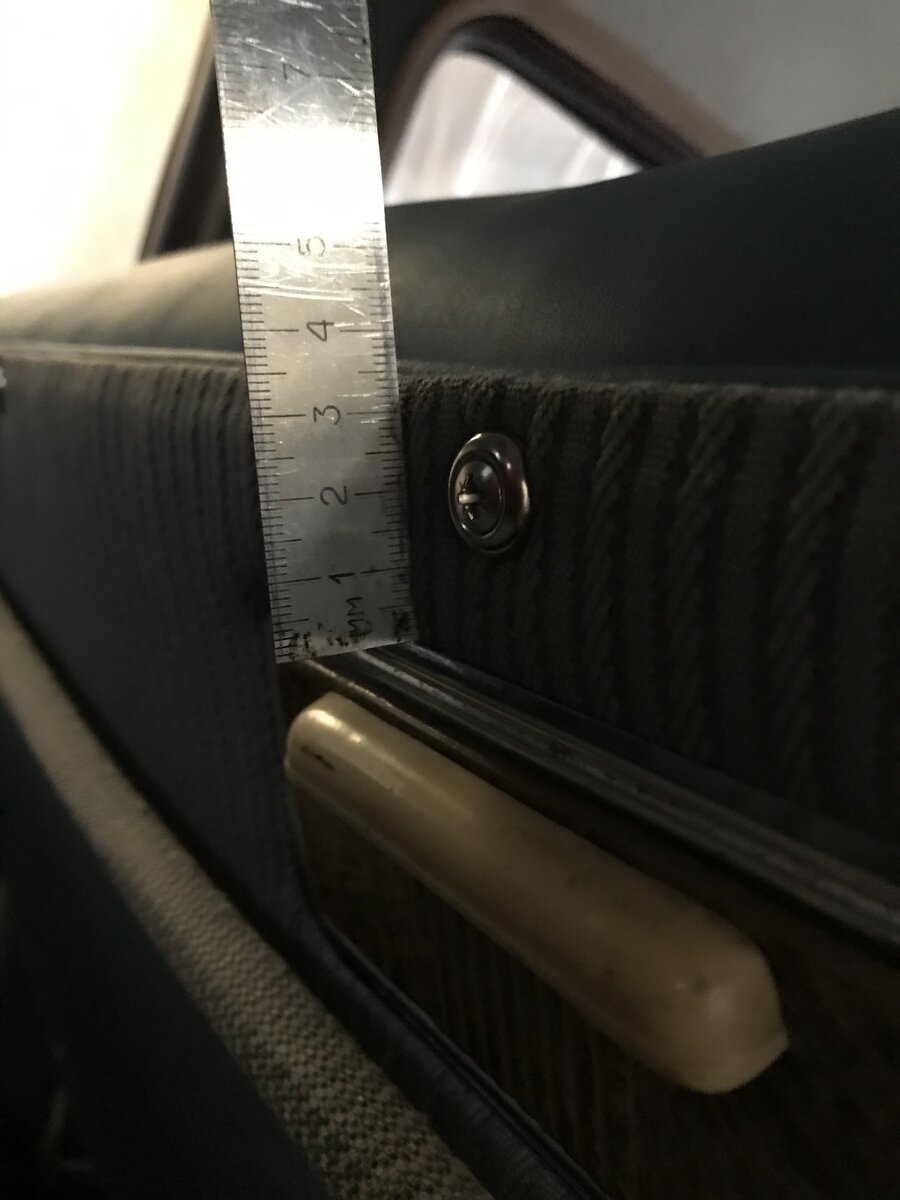

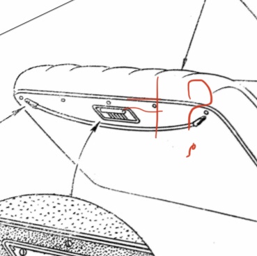

И вот ещё маленький тупик в работе... какое расстояние от верха до пепельницы?
Есть возможность у кого нибудь замерить?? Или может кто знает...
4 441
6 771
завтра могу замерить на машине, а так в автокаде могу до милиметра, но только через неделю и то если не продлят выходные.

3 652
6 051
Замерьте на машине, думаю достаточная точность будет!
16 358
10 926
Крепятся самыми маленькими саморезами с плоской головкой под шлиц, продаются в ретромагазах, есть с покрытием есть нержавейка.
3 652
6 051
Когда написали, начинаю вспоминать что у меня вроде такие есть. Лежат в в пакетике в коробке с надписью «салон», ждали когда пригодятся.
Осталось пакетик найти.
Или дорога в ретромагазин.
