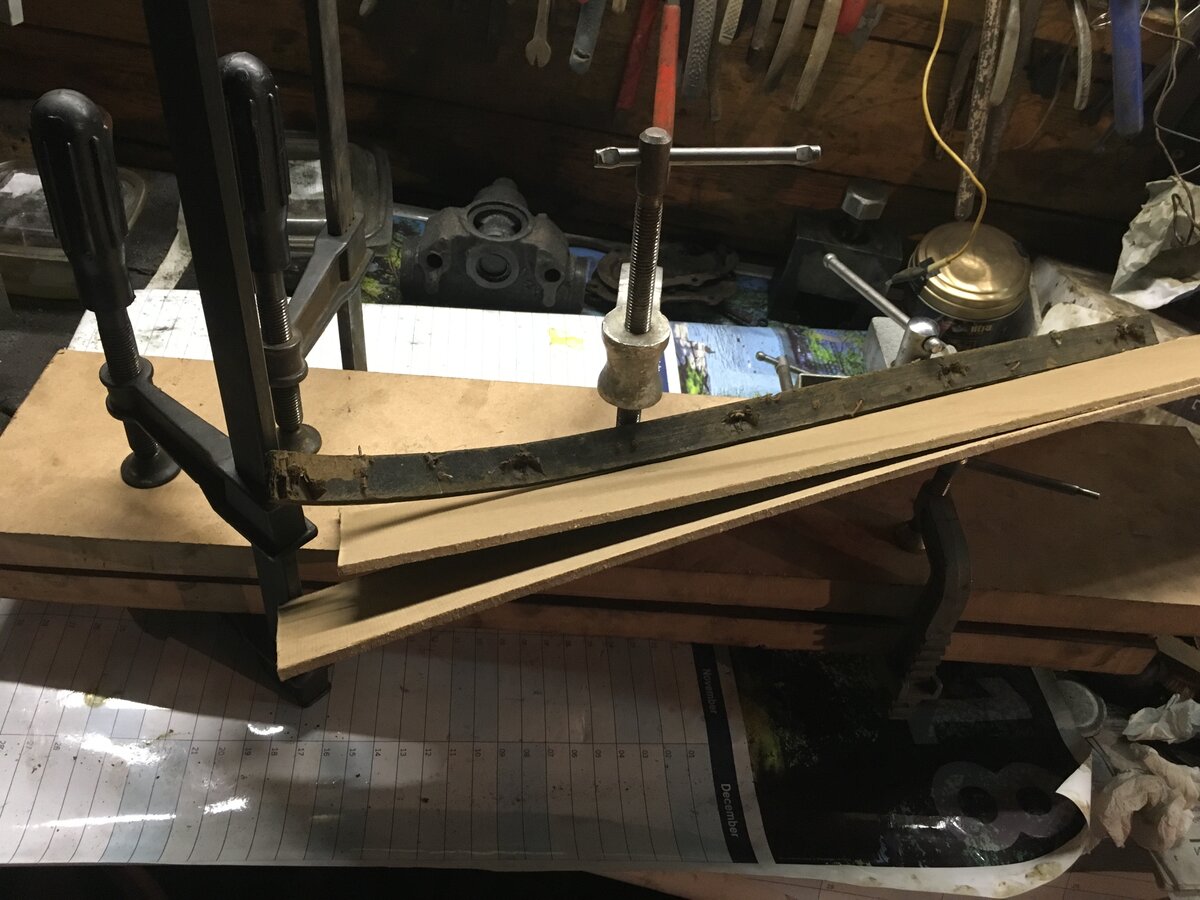

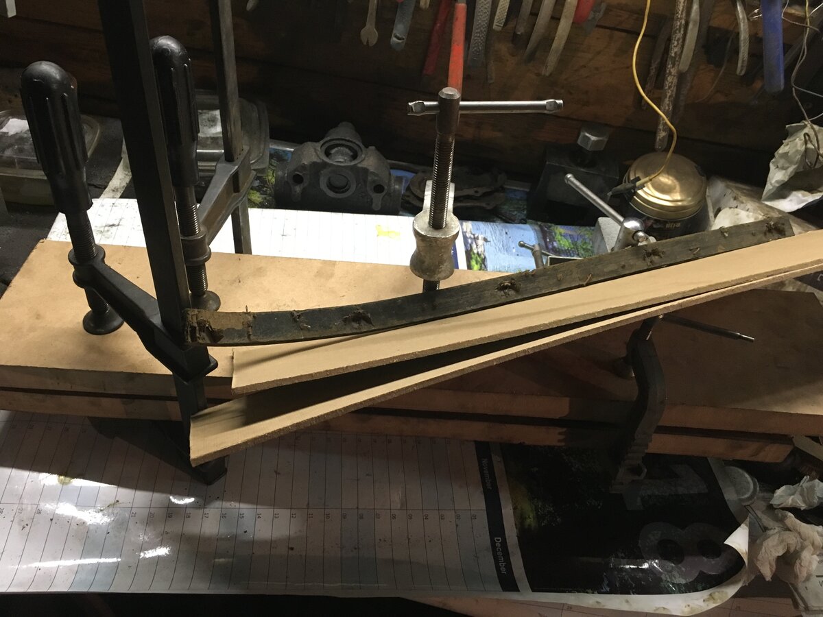

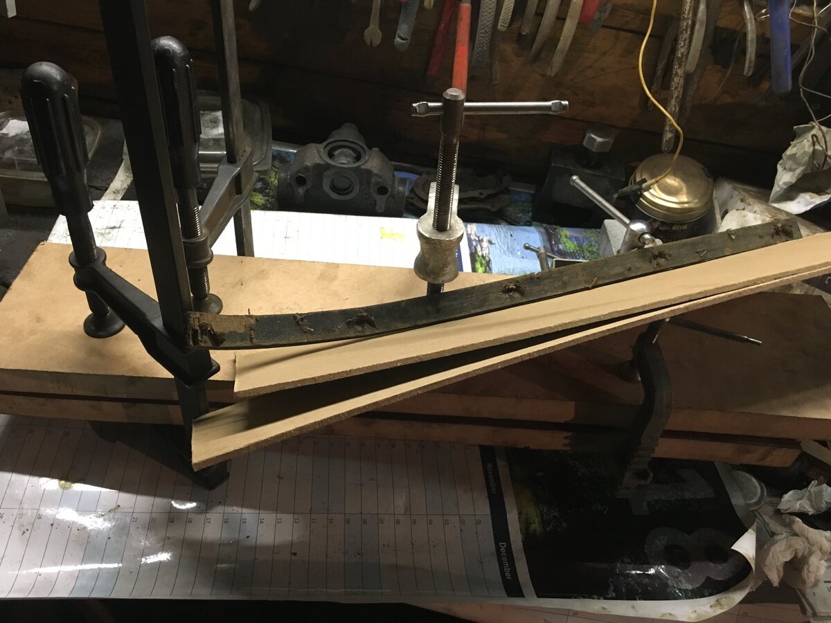

я склеил из трех слоев полоски из старой обшивки двери и прибил витыми гвоздями

Я тоже за оргалит. Толщину можно выбрать склейкой в несколько слоёв на ПВА под прессом.

Резина. Или там потолок прикрепляется? Прокладки из копмозита, типа пробкового материала, электрокартон.

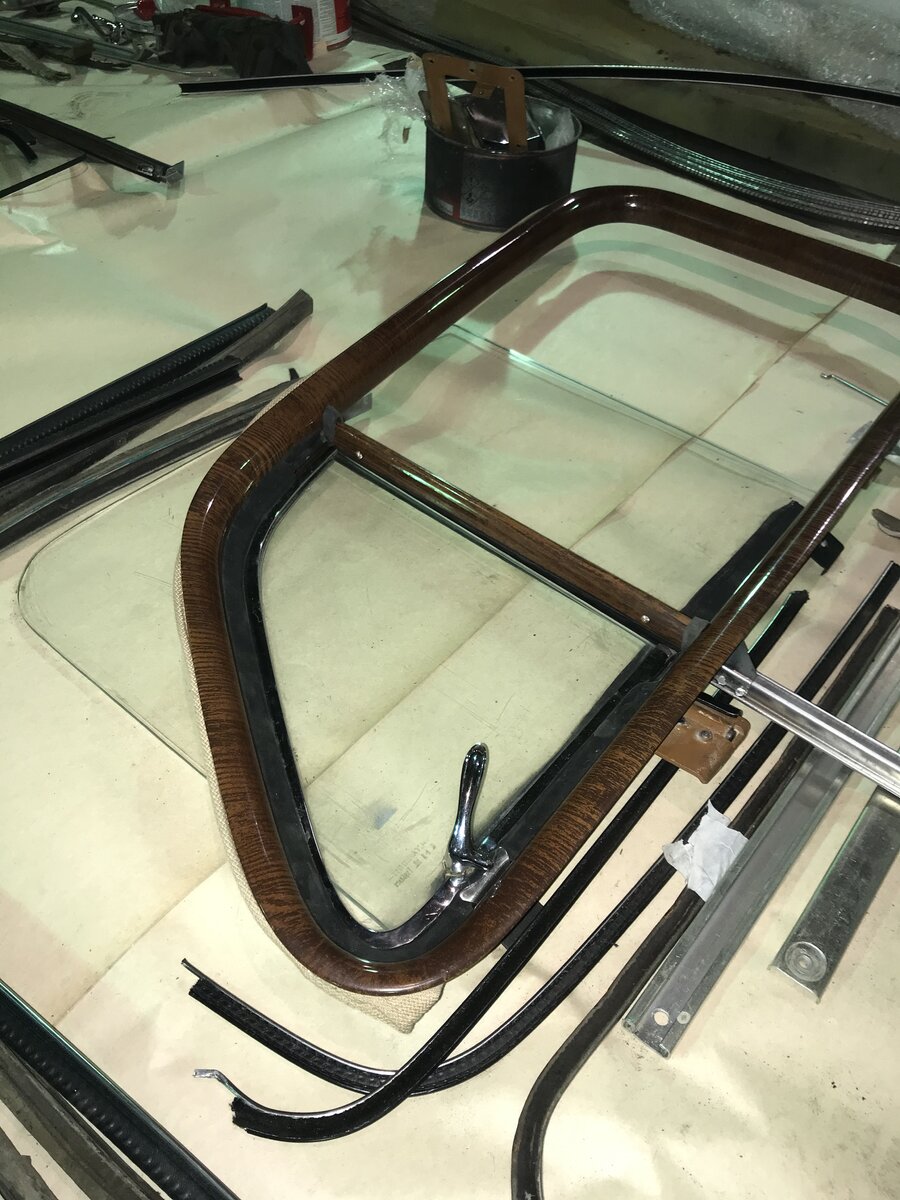

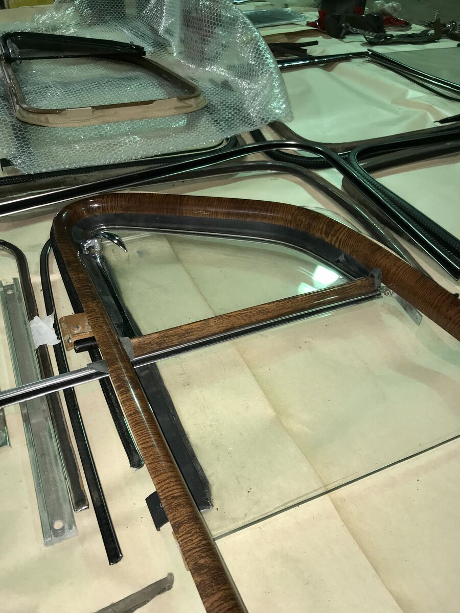

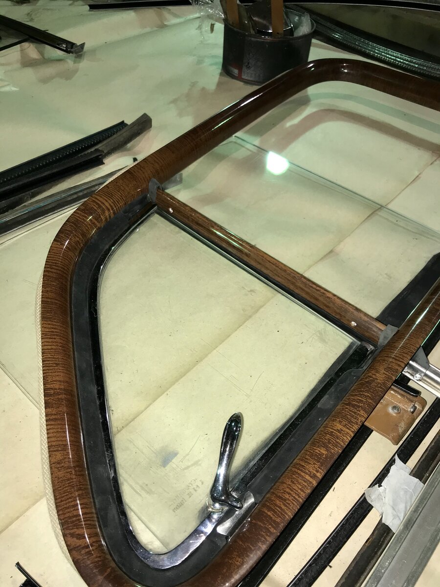

Работы над окнами, кантами и бархатками продолжаются:

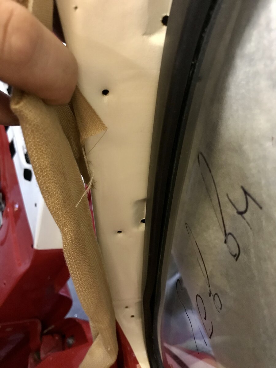

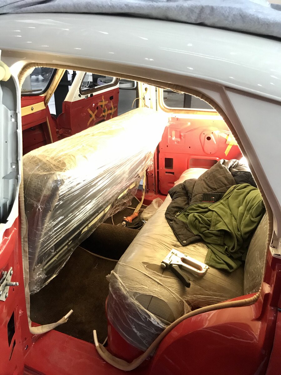

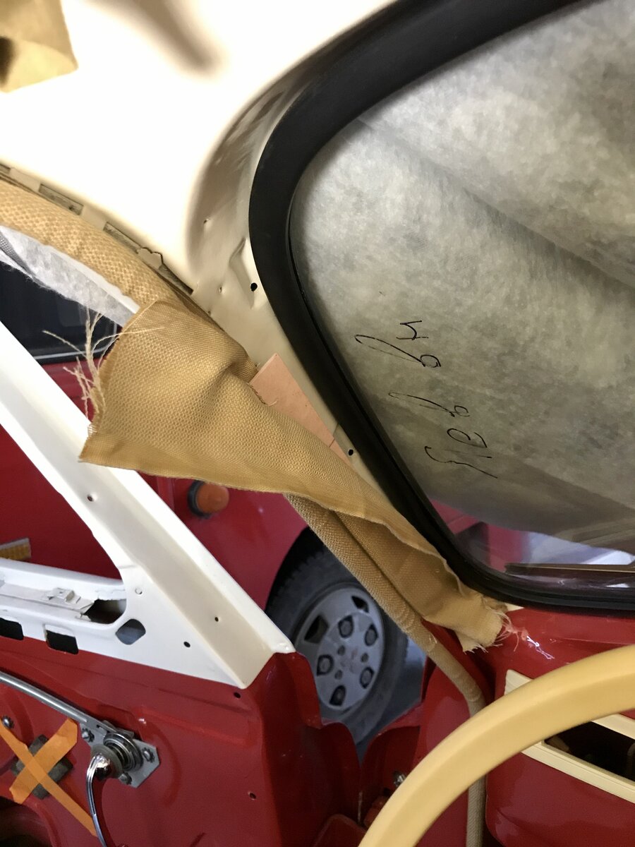

Сегодня занялся установкой кантов в проем двери. Тянул, тянул- а всё равно складки остались. И вопрос по установке канта передней двери. Как правильно ставится эта закладная??
Она крепится саморезами к кузову (отверстия видны 3 шт) ?

Вбивались специальные витые гвозди
Речь идет о картонке, как я понял, крепил саморезами, на три штуки. Примерка рамок лобового покажет, может сдвинуть прийдется. Прикинул что на сколько двинуть, перекрутил, прижал рамки и гуд, но эт потом, когда потолок зацепишь.
Да, картонка канта передних дверей... Спасибо, понятно теперь.

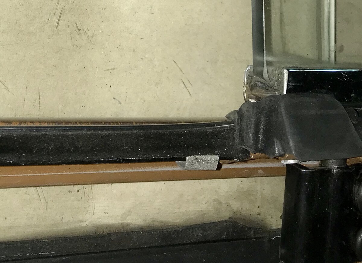

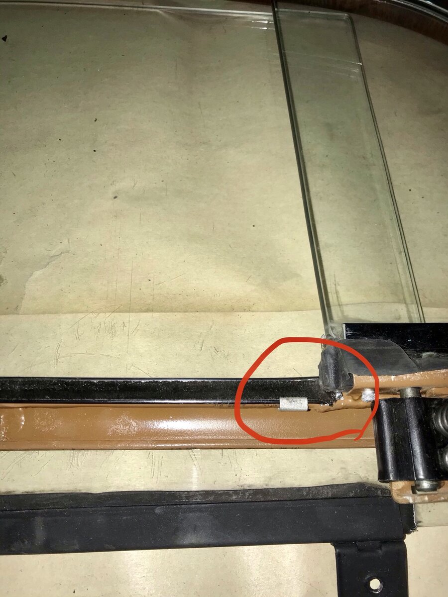

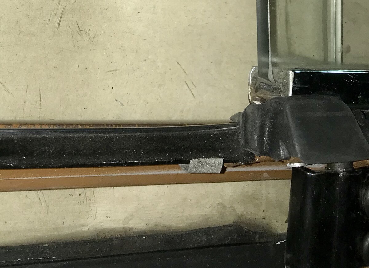

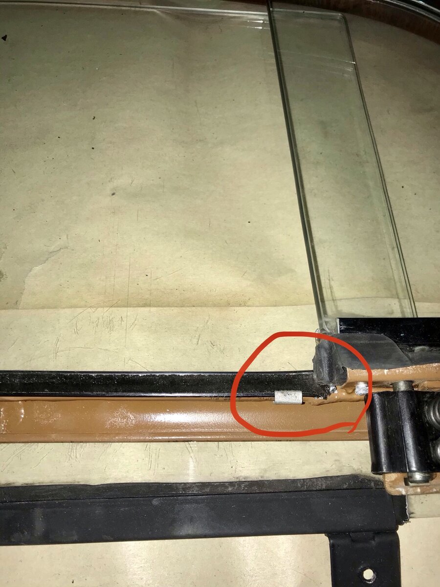

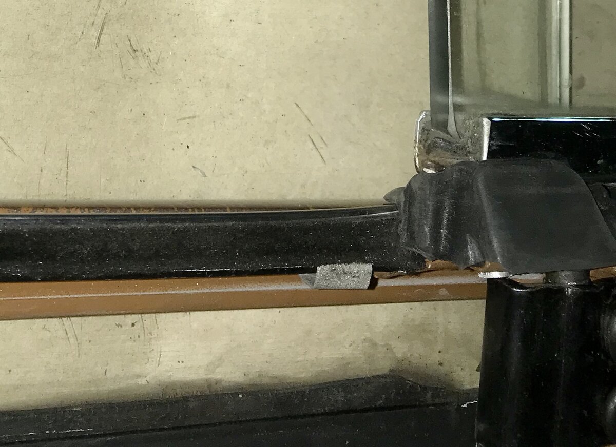

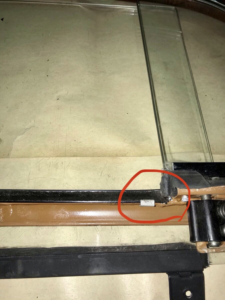

Вот очередной тупик: до куда должны идти бархатки ?? До резинки поворотного стекла или до стойки?
Правильно сделал?

старые которые снимал при разборе не были рассечены/порезаны.
На Волге, вроде тоже не рассекал завод, но и материалы были другими и , возможно технологии установки. Ширина канта, тоже имеет влияние на укладку.
Правильно сделал?
Все правильно, стойка опускного скользит между бархотками, сзади тоже, стойка меж бархаток.
