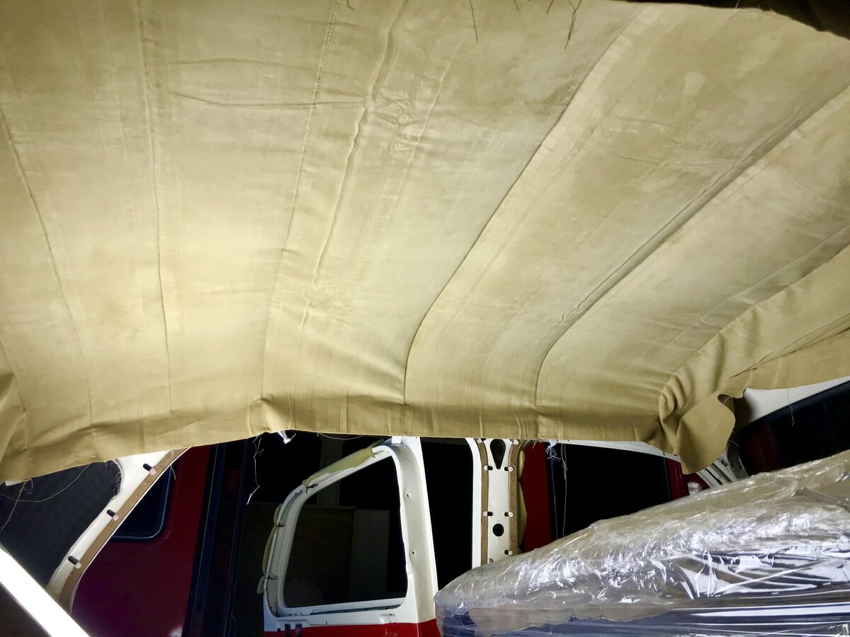

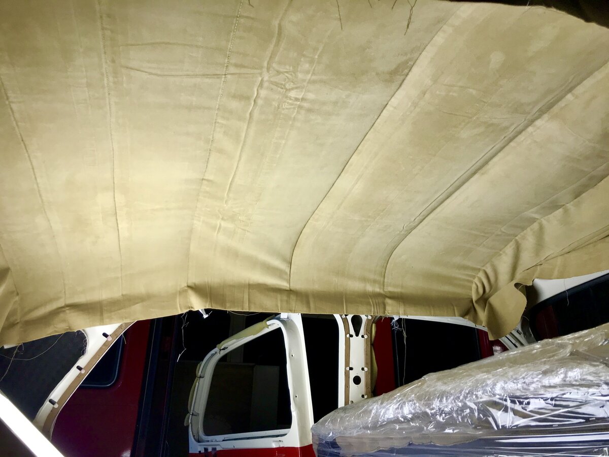

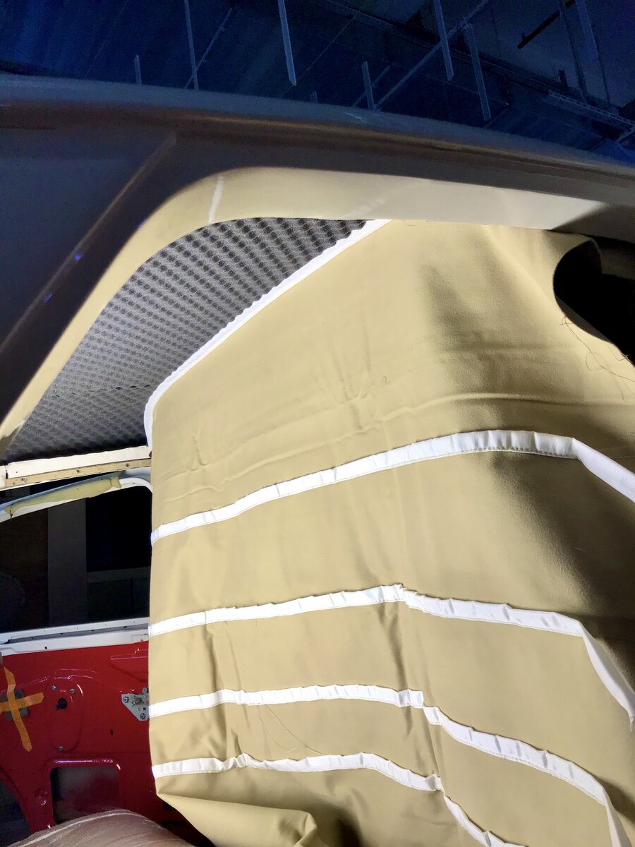

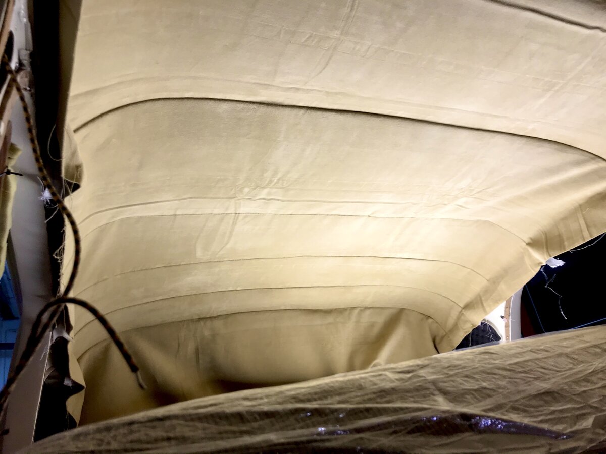

Добрый совет - пока ещё не поздно - снять потолок и тщательно его отгладить. Складки от хранения никогда не разгладятся, даже если потолок натянуть как барабан.
Просто утюгом?? Или есть хитрости??

Я не знаю какая у Вас ткань. Но поинтересуйтесь в ателье, где шили потолок, - как они с ней работают. Изделия всё равно надо гладить.

Делал Алекс с форума, постучусь к нему !!

Если Алекса - тогда как штаны через марлю с изнанки, но лучше уточните у него.

3 292
2 061
Потолок простирать в теплой воде с хоз мылом,после отжима в стиральной машинке
ткань развесить, слегка подсушить, и чуть влажную прогладить.
Делать вдвоем на большом столе.

16 446
11 373
С пульвера немного водой и растяни руками , на утро барабан должен быть, стирка как то не к месту. Гладить стремновато.

4 258
9 257
Олег лучше всего снять и отгладить утюгом через марлю,как писали выше!
Делать нужно дорогим утюгом,с очищенной водой,да бы не оставить разводы от пара)
Это будет самый верный и 100% эффект!
Дуги конечно придётся снять.

Есть ручные отпариватели для одежды. Я бы попробовал.
Отпариватель тоже вариант,но может повести полотно и структуру плетение Ткани так что потом проблем будет больше.
алекса лучше спросить,он даст точный совет.

Я написал ему в личку, пока не ответил.
Я вот тоже про отпариватель думал...
но и снять не долго.
Конечно Алекс надо выслушать.

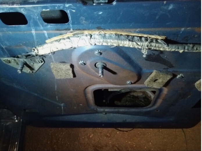

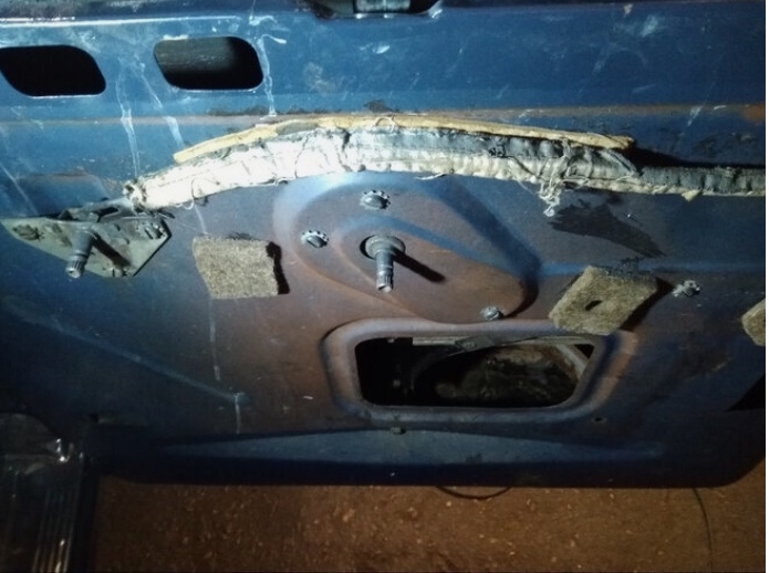

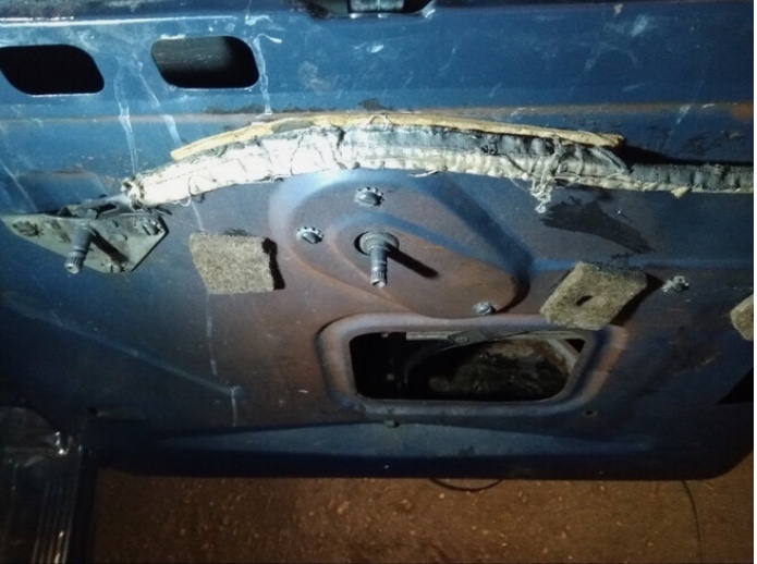

Олег привет!, внутрянку дверей сфоткал. Надеюсь фото помогут в сборке.
Спасибо ! Вот интересно, не видел ещё 2-х одинаково сделанных дверей :)
Явно технологической карты не было или использовали отходы-обрезки от других производств.
Пока накладки «приклеил» на малярный скотч как на увиденных фото.

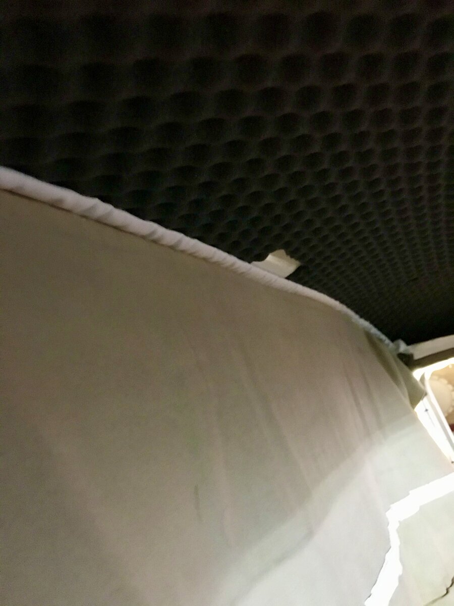

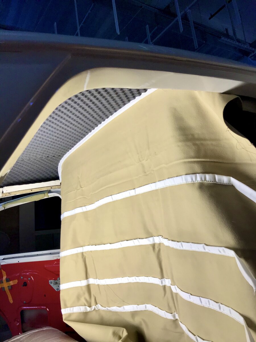

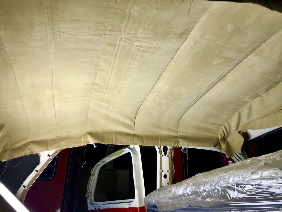

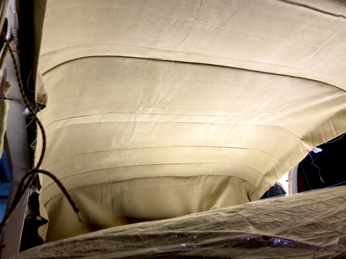

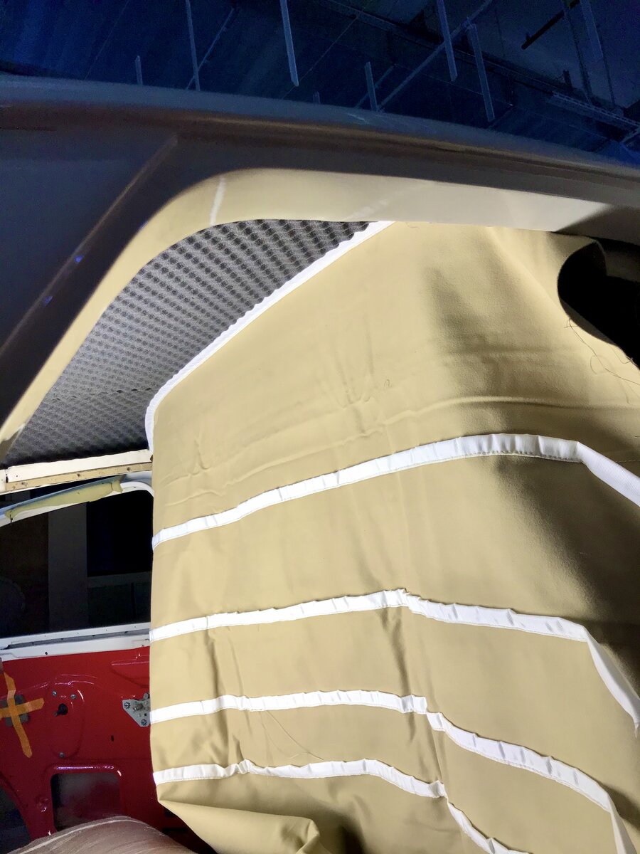

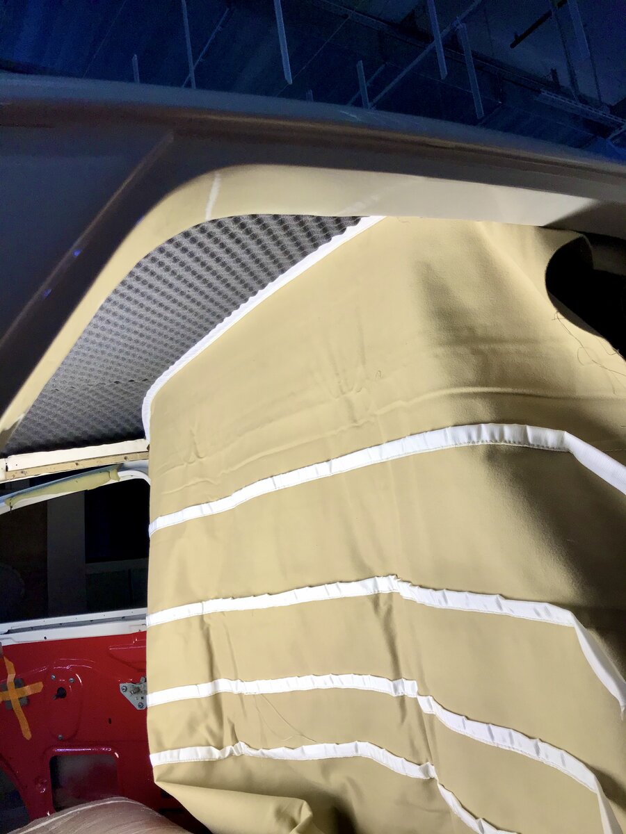

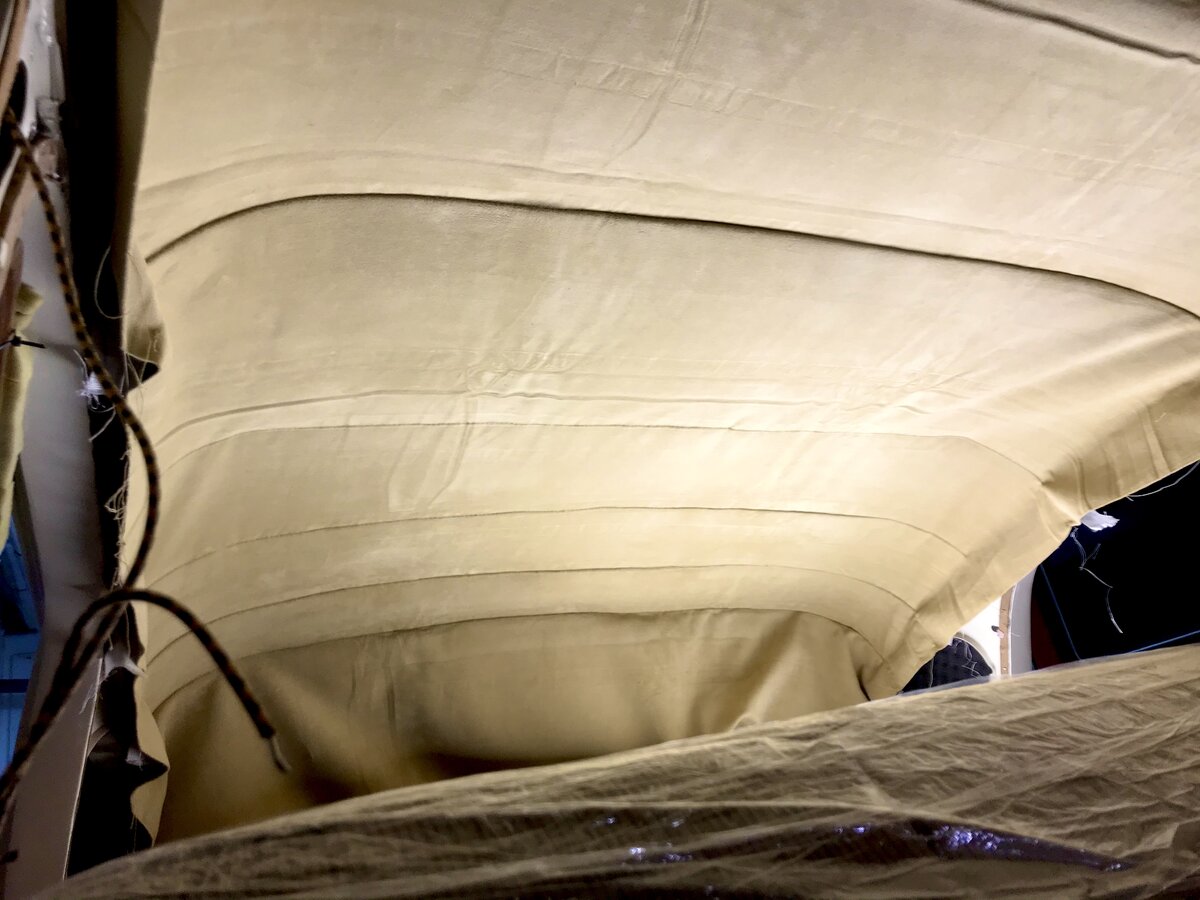

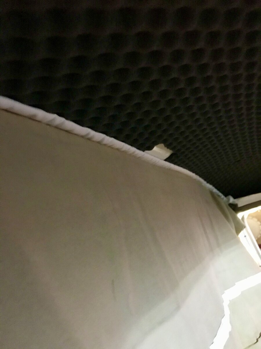

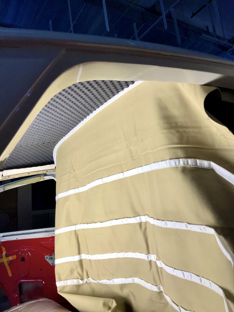

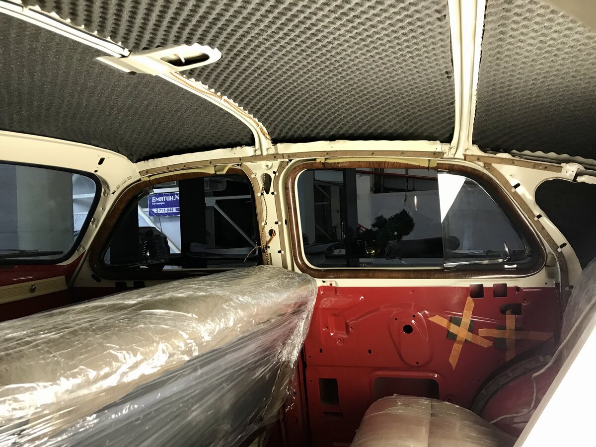

Сегодня поработал по салону. Установил рейки, звукоизоляцию потолка... и начал устанавливать сам потолок!!!!!!
Ещё тот секос :)

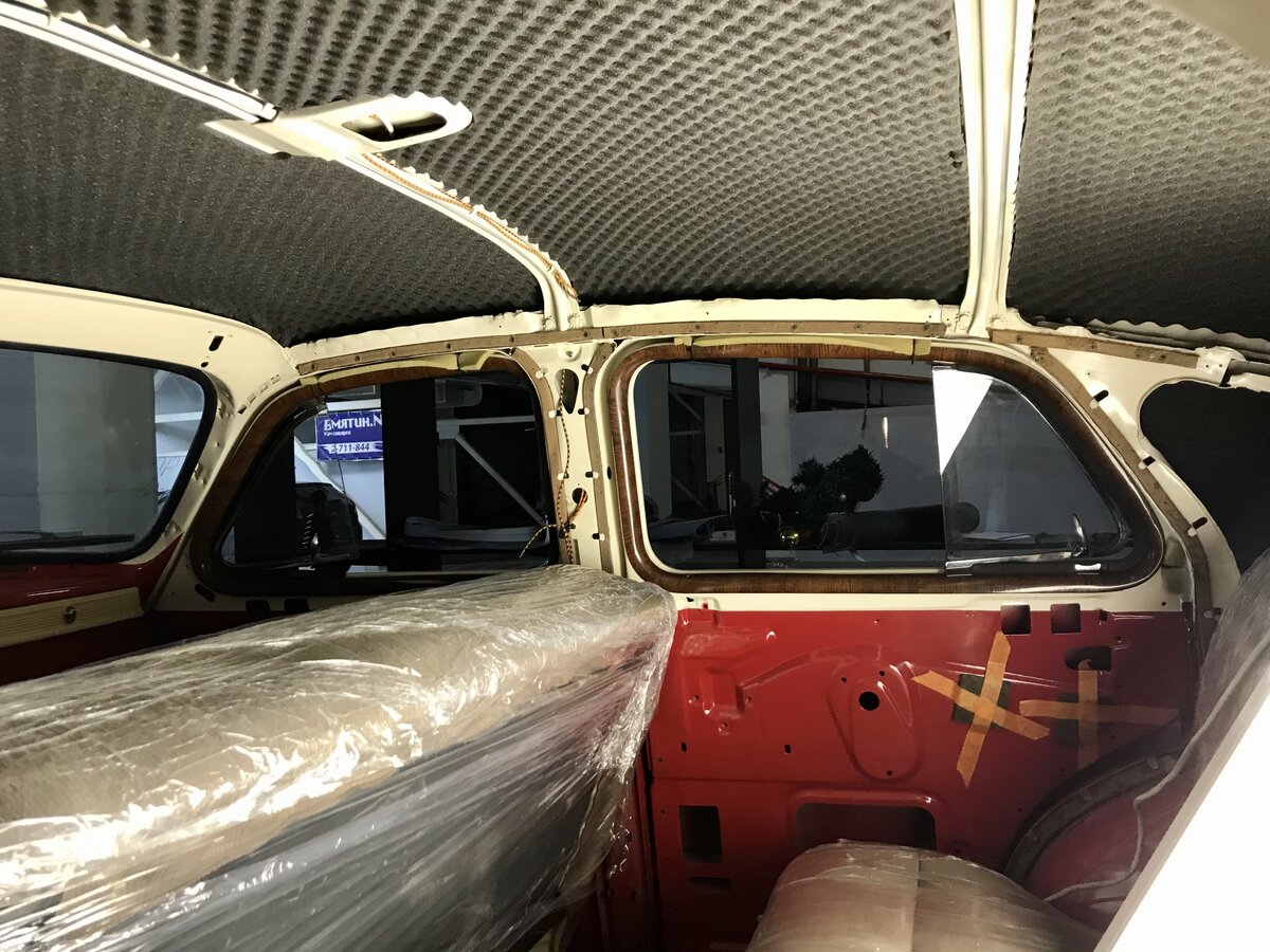

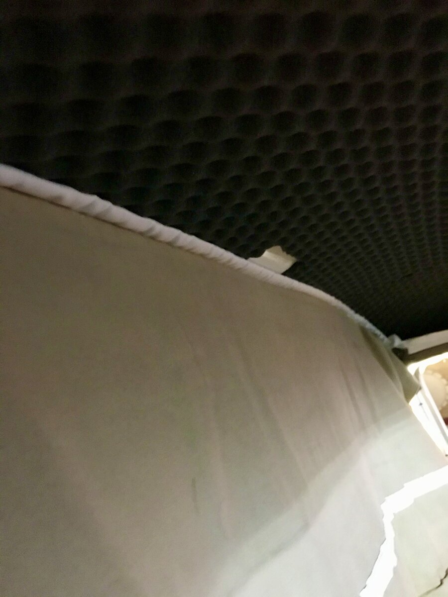

Ещё заметил странность: у меня дуги крепления потолка очень плотно прилегают к крыше!! Это так и должно быть??
Так плотно, что сами двигаться не могут, надо довольно сильное усилие приложить !!
Я думал они они должны быть отдельной конструкцией типа шатра.
P.S.: Дуги родные от этой машины, при разборе подписаны, ставлю в «заводские» отверстия.
Так у тебя толстая шумка приклеена поэтому и не двигаются.

Как я понимаю это тренировка с потолком?
Сначала нужно установить уплотнители проемов дверей, а потом потолок.
Потолок на дугах монтируется с уклоном дуг назад (кроме первой у лобового), чтобы когда натяжку сзади делаешь, было куда наклонятся. Продольную натяжку делают к заднему стеклу, крепится сначала на рамке лобового, обрати сразу внимание на растояние от кромки лобового до шва первой дуги, справа и слева, должно быть одинаково, по центру немного больше. Сильно крепежем не затягивай их, после натяжки вдоль кузова протянешь. Продольных морщин при натяжке не бойся, они уйдут при поперечной натяжке к дверным проемам.

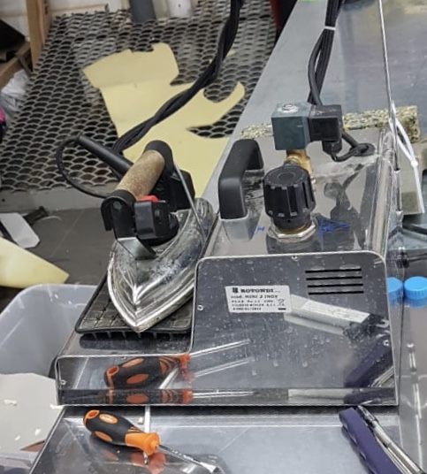

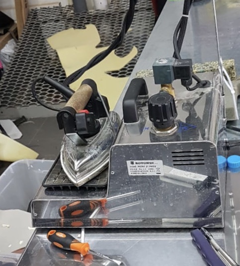

Потолок гладил перед установкой паровой станцией, утюг с шлангом.

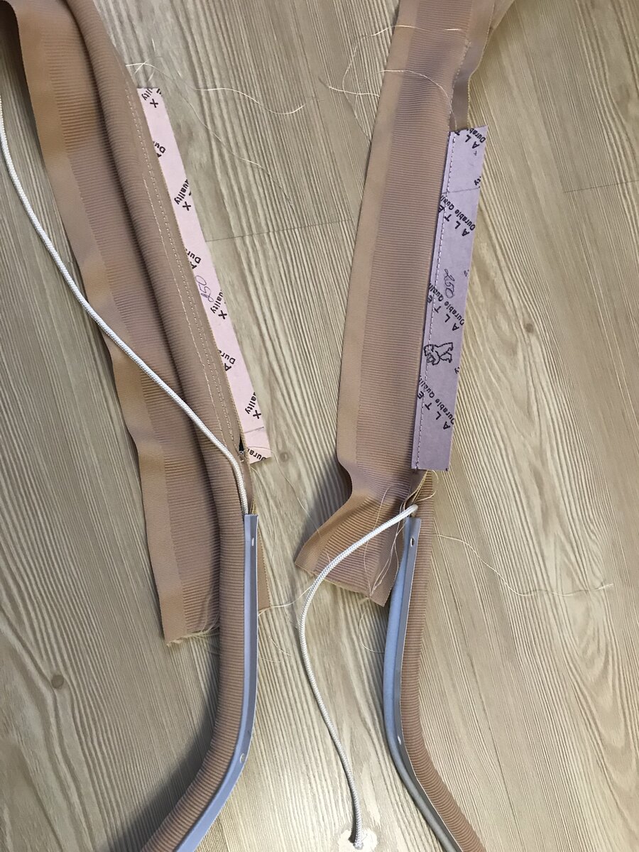

4 475
6 913

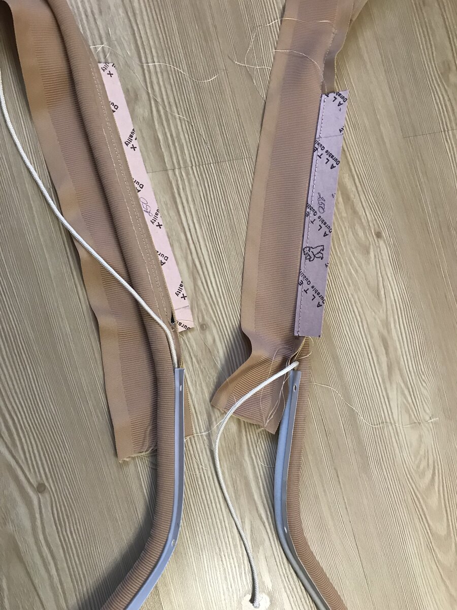

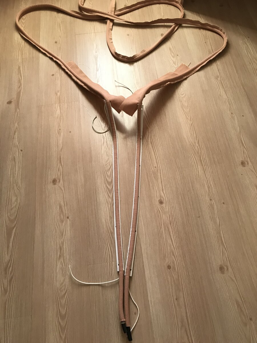

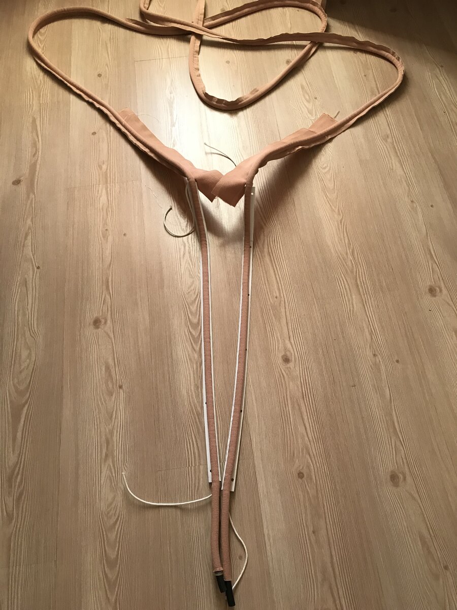

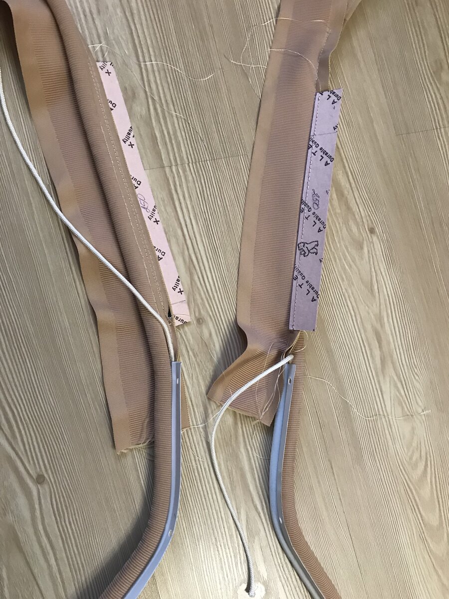

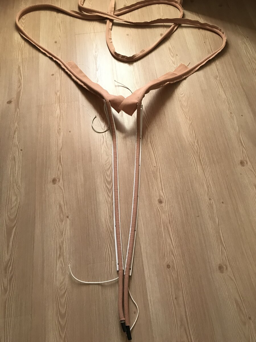

Уплотнители передних дверей подготовил к установке?
Себе брал в РД, шли просто уплотнителем, без закладных картонок и жгута обшитого в планки придверные, дорабатывать нужно.
Вот готовые к установке передние.
Реакции: Холоднов

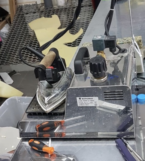

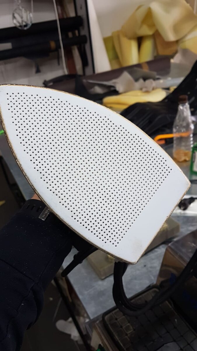

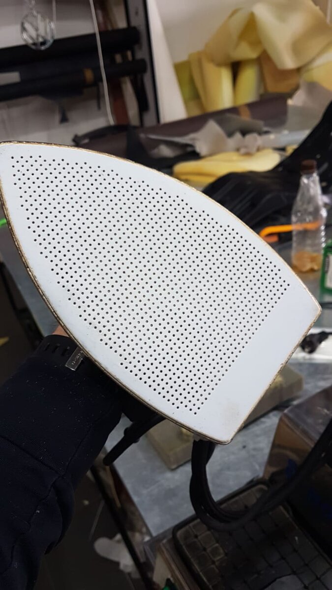

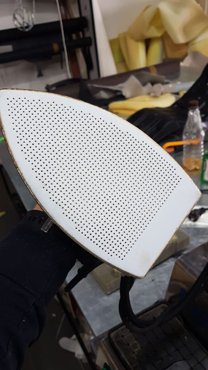

Вот такой промышленный в ателье парогенератор-утюг есть в наличии с покрытием от пригорания:
Реакции: Холоднов и Pika
