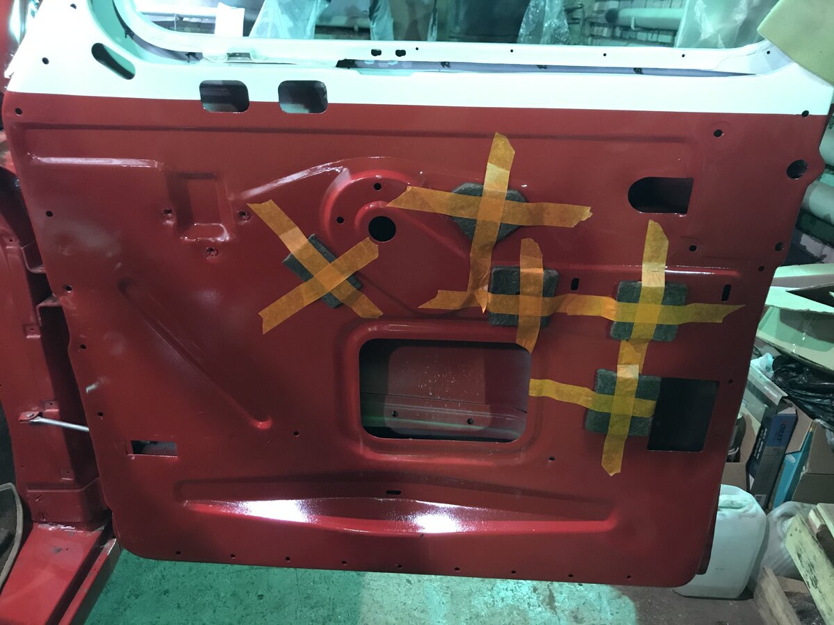

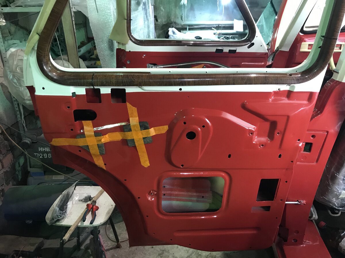

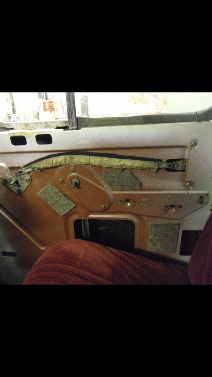

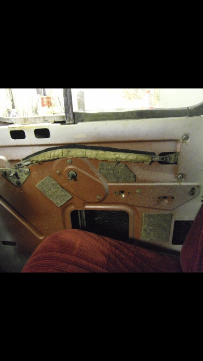

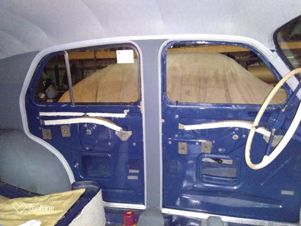

Теперь вопрос по войлочным накладкам на дверях. У меня было по разному на разных дверях. Примерил вот так, а как правильно??
Реакции: TUNER
Они должны компенсировать перепады штампа двери для предотвращения изгиба обивок

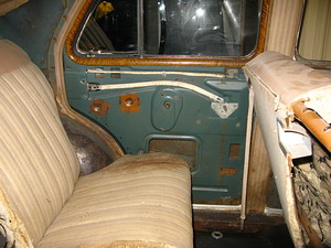

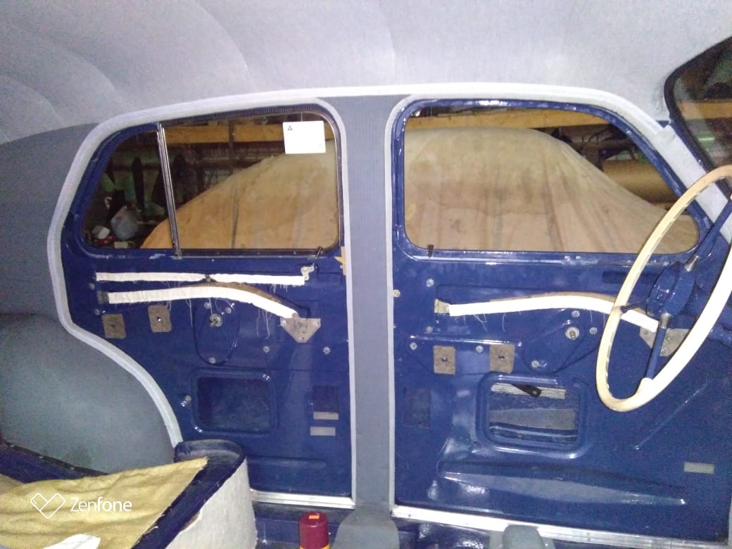

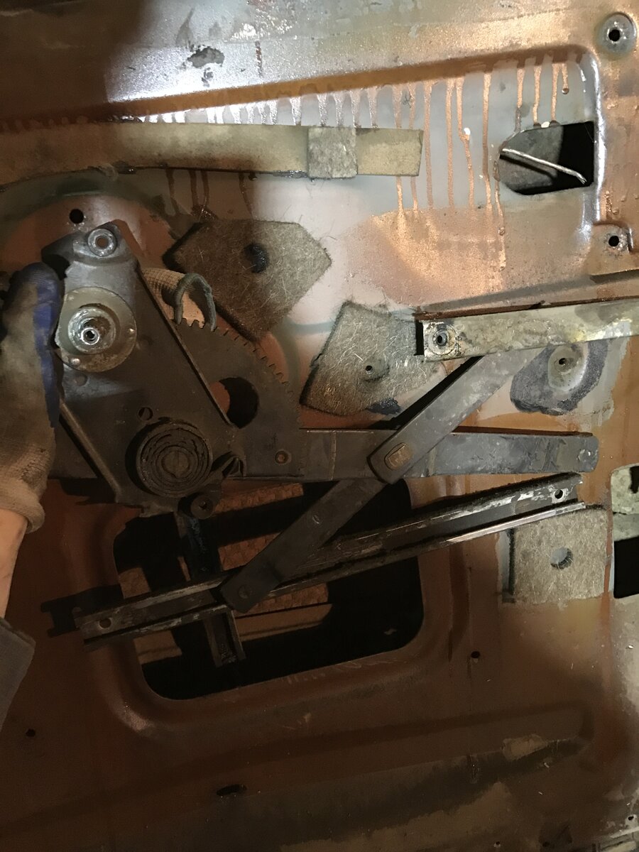

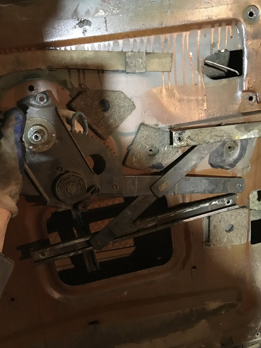

Если терпит в понедельник могу сфоткать двери 49г Победы.
Конечно терпит! Собираю информацию! Так как на фото разных дверей по разному!
Вот моя задняя перед разборкой, на ней вообще фанерка под тягой замка двери проложена и видно что не кустарного производства:
