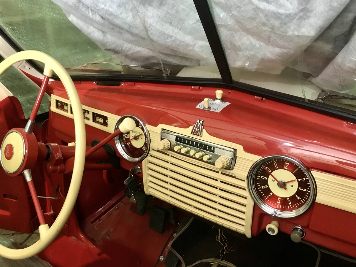

КРАСОТА !!! Ручку подсоса от газ 21 нужно заменить на правильную.

Круто. А что за наклейка между тумблером печки и поворотников?

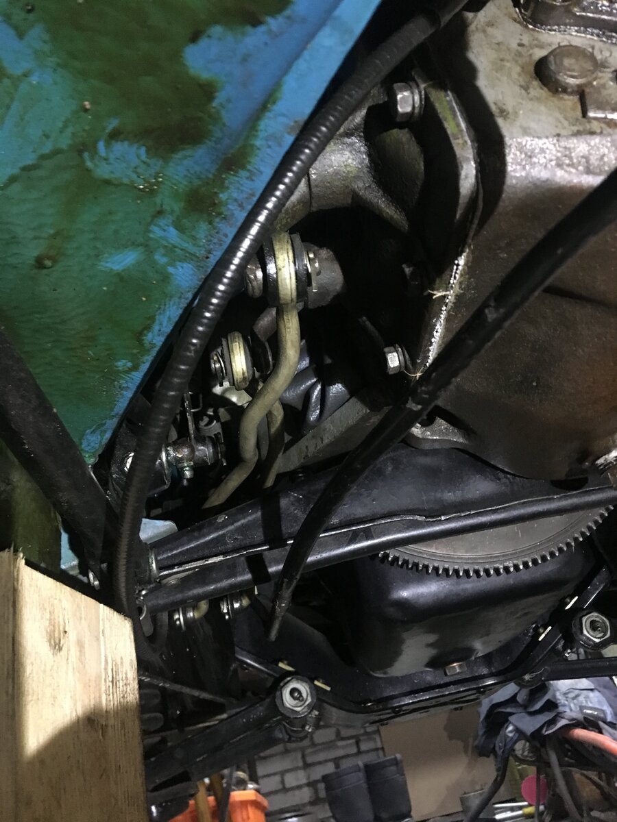

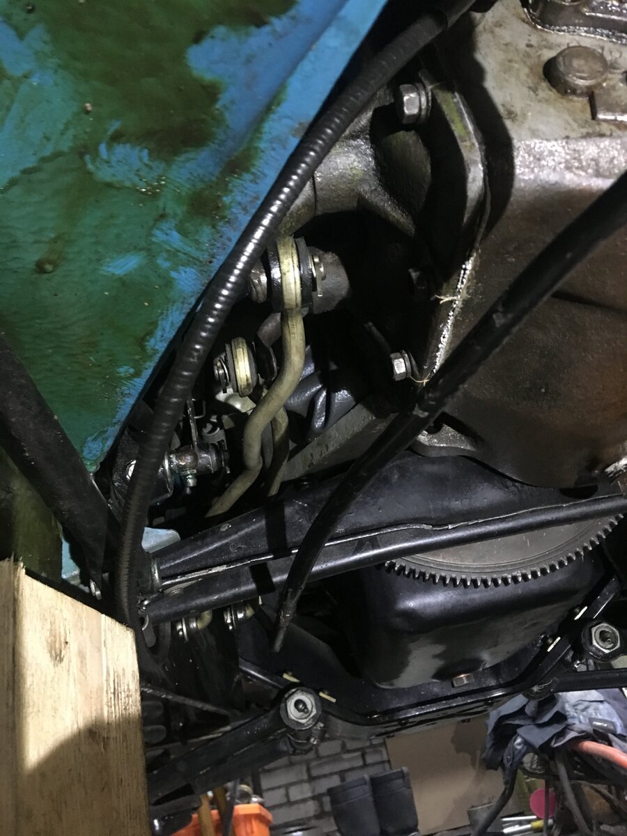

Сфоткал сегодня трос ручника с опозданием . У меня по другому проходит . Не знаю правильно или нет .

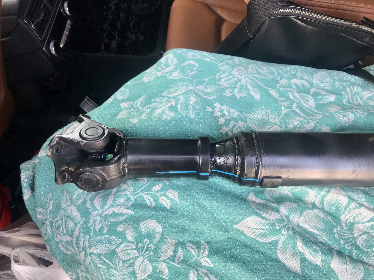

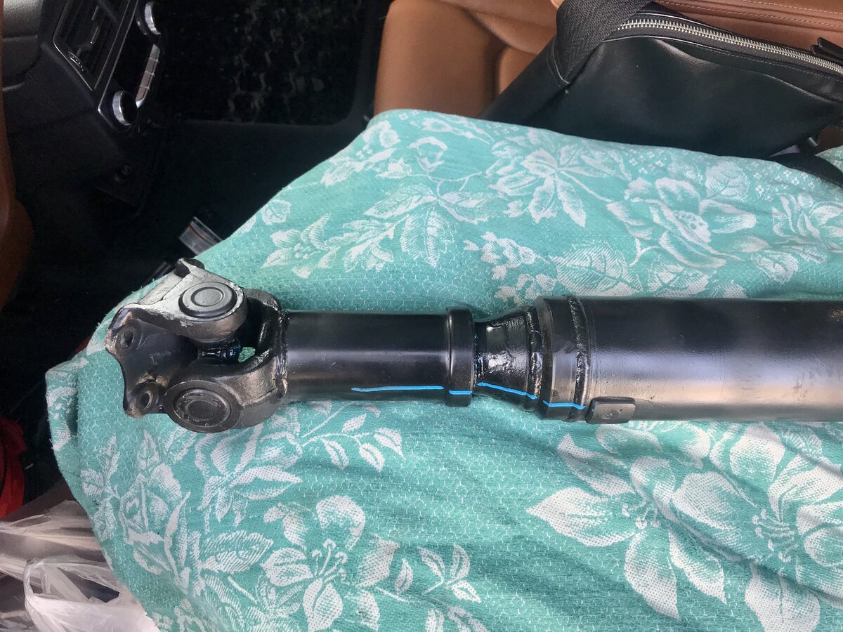

Сегодня забрал кардан из балансировки. Оригинальное шлицевое соединение забраковали, большие зазоры. Не поддавался балансировке. Установили шлицевое от УАЗ-Патриот. Тогда балансировка удалась.

После его установки вибрация и посторонние шумы, стуки не пропали.
можете опознать звонкие периодические стуки?

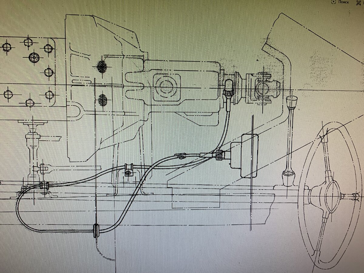

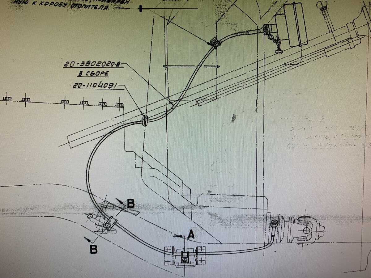

Так это трос спидометра. А нужен трос ручника
Очень похоже на выработку зубьев планетарки с коничкой+зазоры зубьев не на своих местах.
ГАЗовские мосты, так крутить бессмысленно, слишком железа много, грохочут, только ездовые испытания.

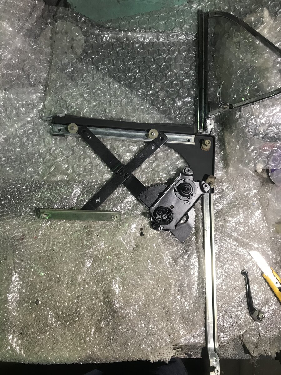

Пока маюсь с вибрацией по кузову разложил степлоподъемник водительской двери для подготовки к установке:
Старик Макгаккет
1 659
3 440
Из чего сделаны/где куплены новые ролики направляющих?
